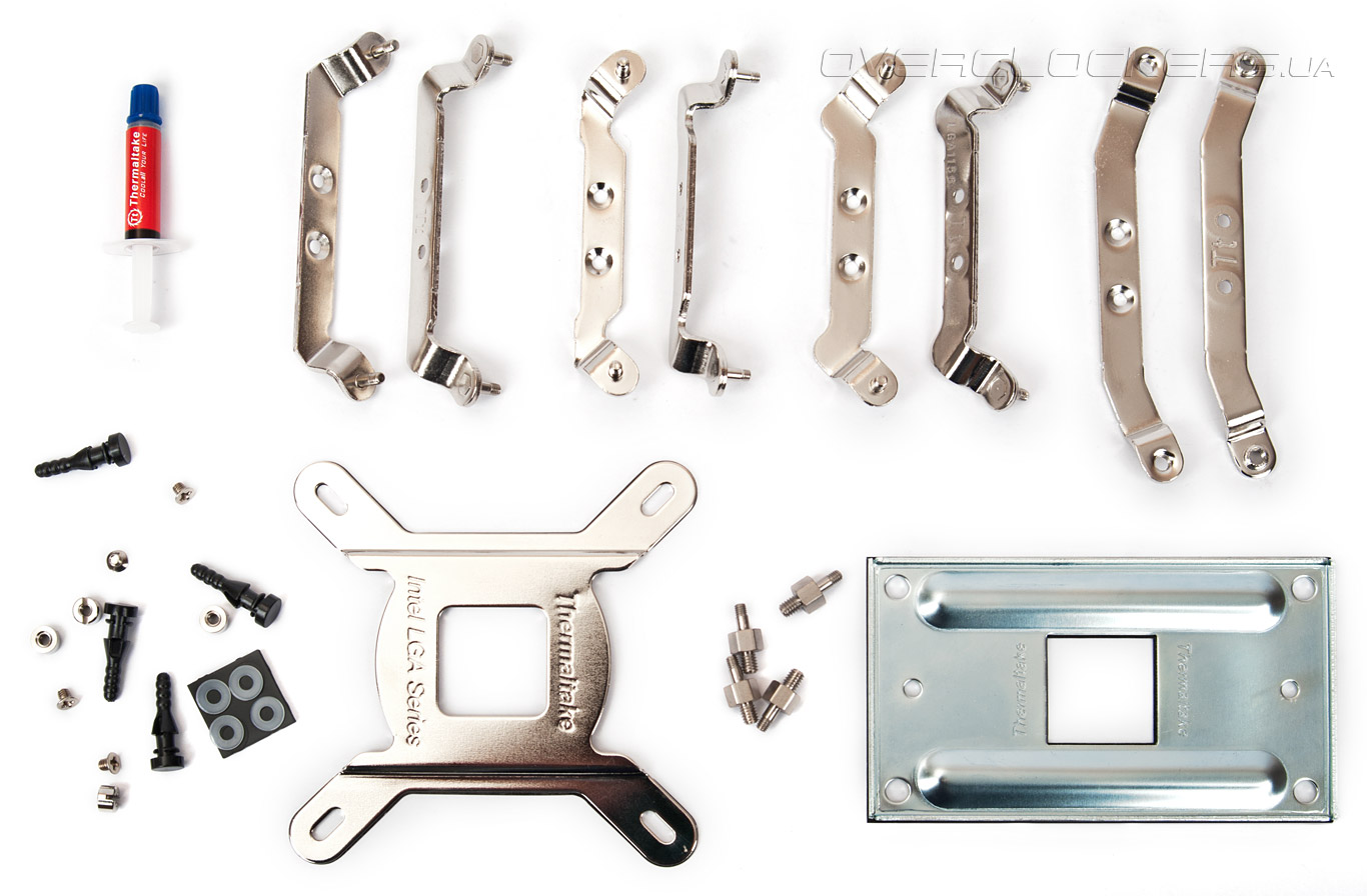

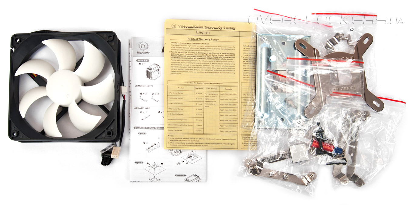

Изначально на радиатор установлен только один 120-мм вентилятор, а второй «пропеллер» прилагается в качестве аксессуара, при необходимости устанавливаемого самим пользователем. Помимо охладителя с двумя вентиляторами в комплекте поставки мы обнаружили:
  • тюбик фирменной термопасты;
  • набор креплений для установки на радиатор дополнительного 120-мм вентилятора;
  • усилительную пластину и набор монтажных креплений для LGA 775/1155/1156/1366;
  • «бекплейт» и набор монтажных креплений для Socket AM2(+)/AM3;
  • инструкцию по установке.
Thermaltake Frio
В целом комплект поставки в полной мере соответствует позиционированию Thermaltake Frio. Он включает всё необходимое для установки системы охлаждения на актуальные платформы и даже два производительных вентилятора. К сожалению, в отличие от комплекта Thermaltake Jing, мелкие детали креплений не уложены в аккуратную коробочку с уплотнителем, а просто упакованы в целлофановые пакетики.

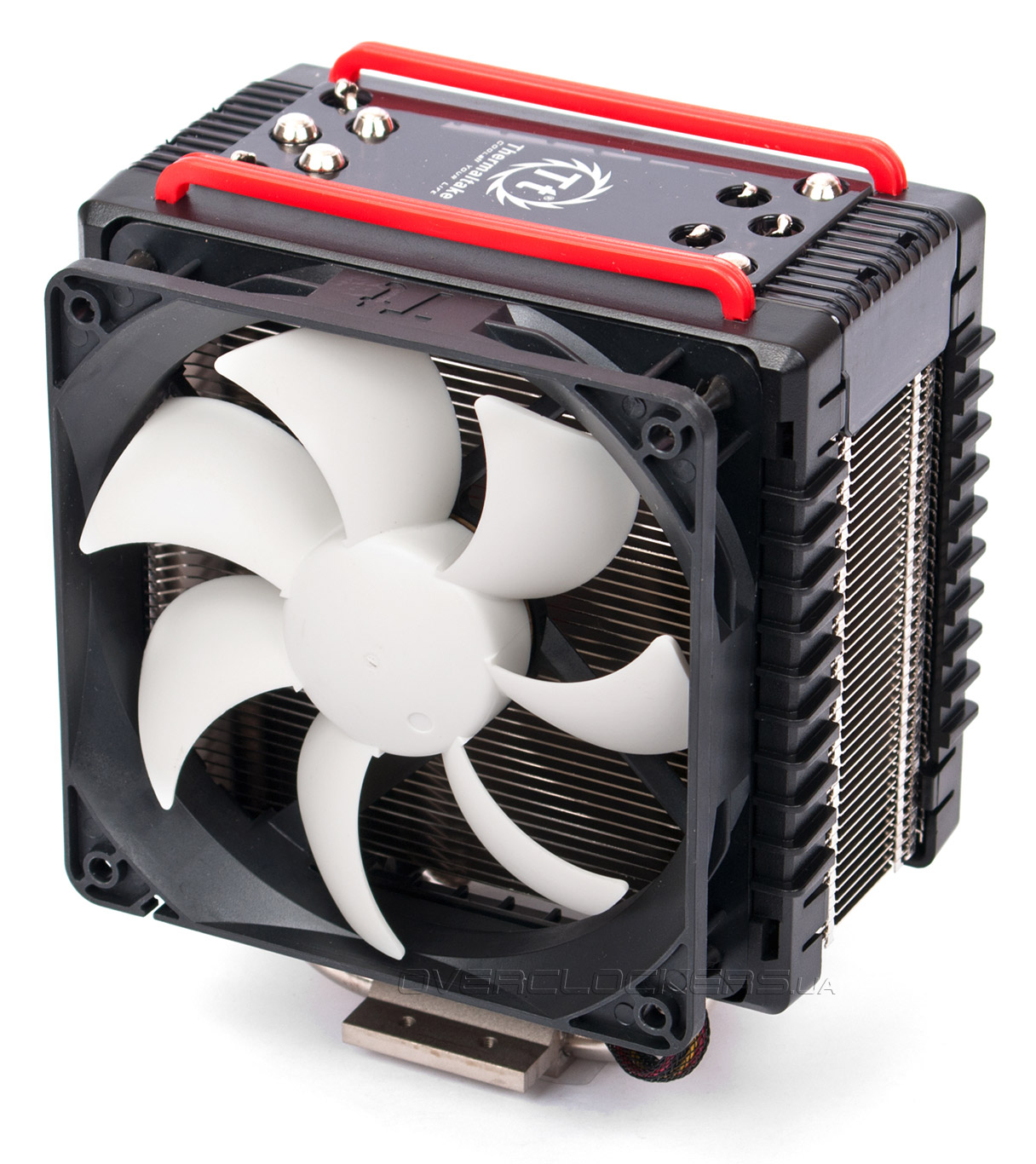

Учитывая позиционирование Frio и его флагманский статус, дизайнеры Thermaltake не стали экспериментировать с внешним видом кулера. Сочетание черного, красного и белого цветов выглядит уместным практически в любом современном системном блоке среднего и высокого уровня, а обилие пластиковых элементов не выглядит игрушечным, а наоборот, придаёт некоторой внушительности всей конструкции. На наш взгляд, дизайн у Thermaltake Frio весьма удачный — он строгий, в меру «экстремальный», и в тоже время выделяется среди множества похожих решений.
Thermaltake Frio

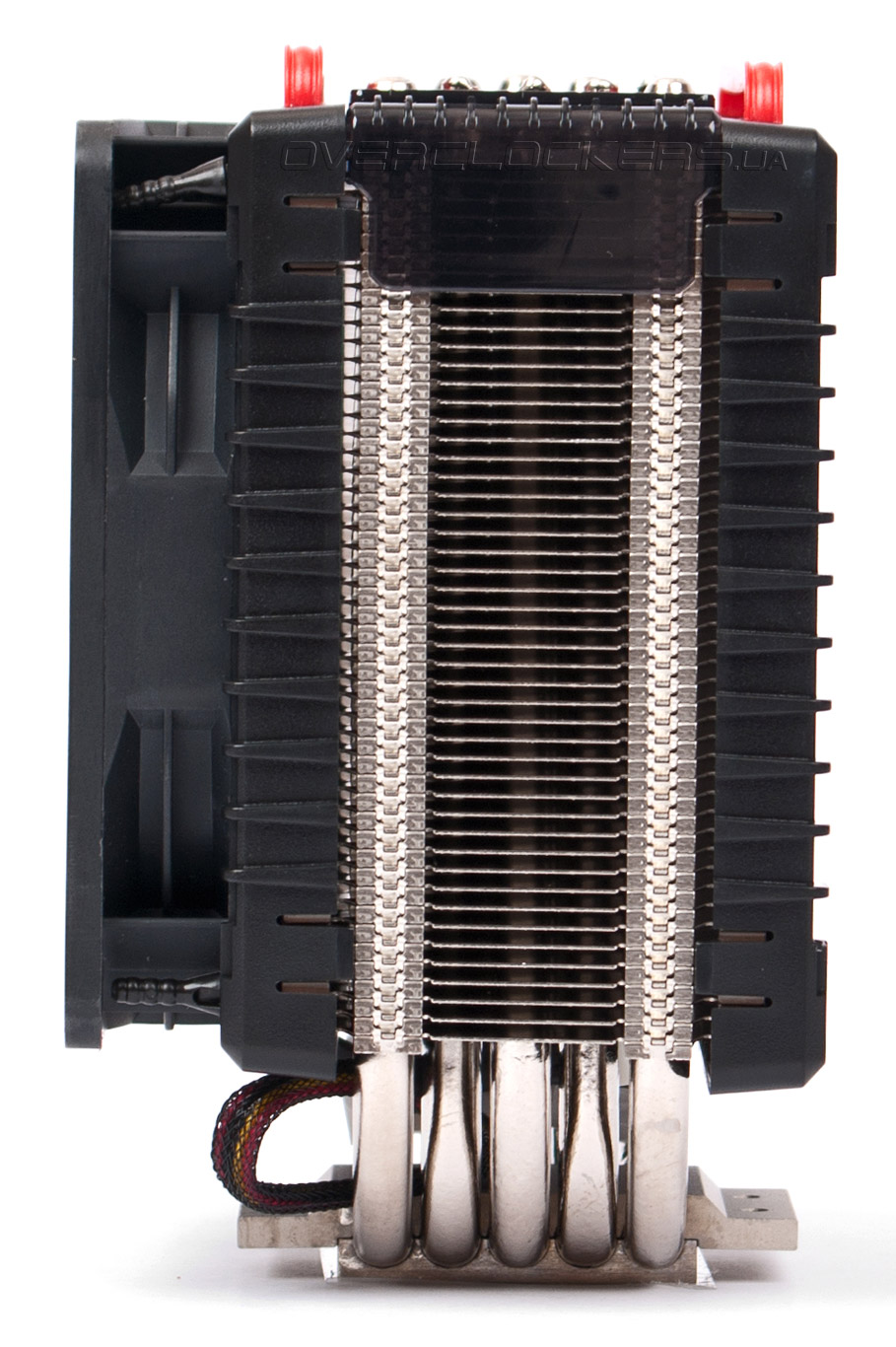

С одним предустановленным вентилятором габариты кулера составляют 139 (Д) х 98(Ш) х 165(В) мм при весе 900 грамм, а значит в подавляющем большинстве современных корпусов формата Middle- и Full-Tower установка Frio не вызовет никаких сложностей.

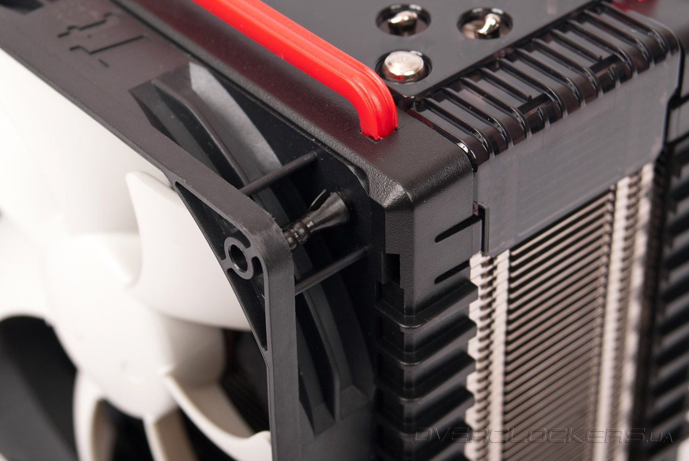

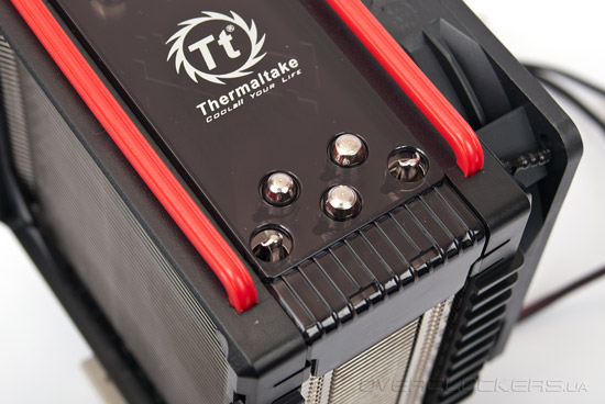

Для того чтобы снять верхнюю пластиковую декоративную панель не потребуется никаких инструментов, то же касается монтажа пластиковых рамок-креплений для вентиляторов.
Thermaltake Frio

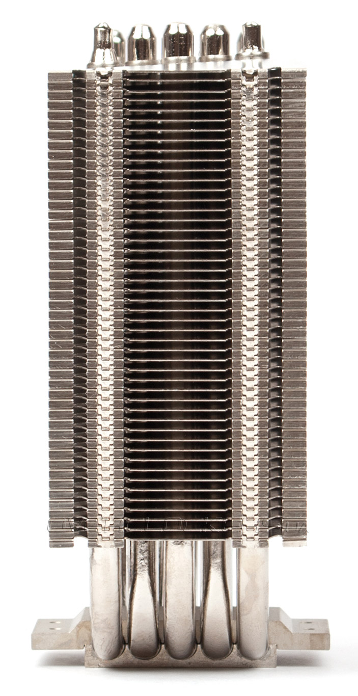

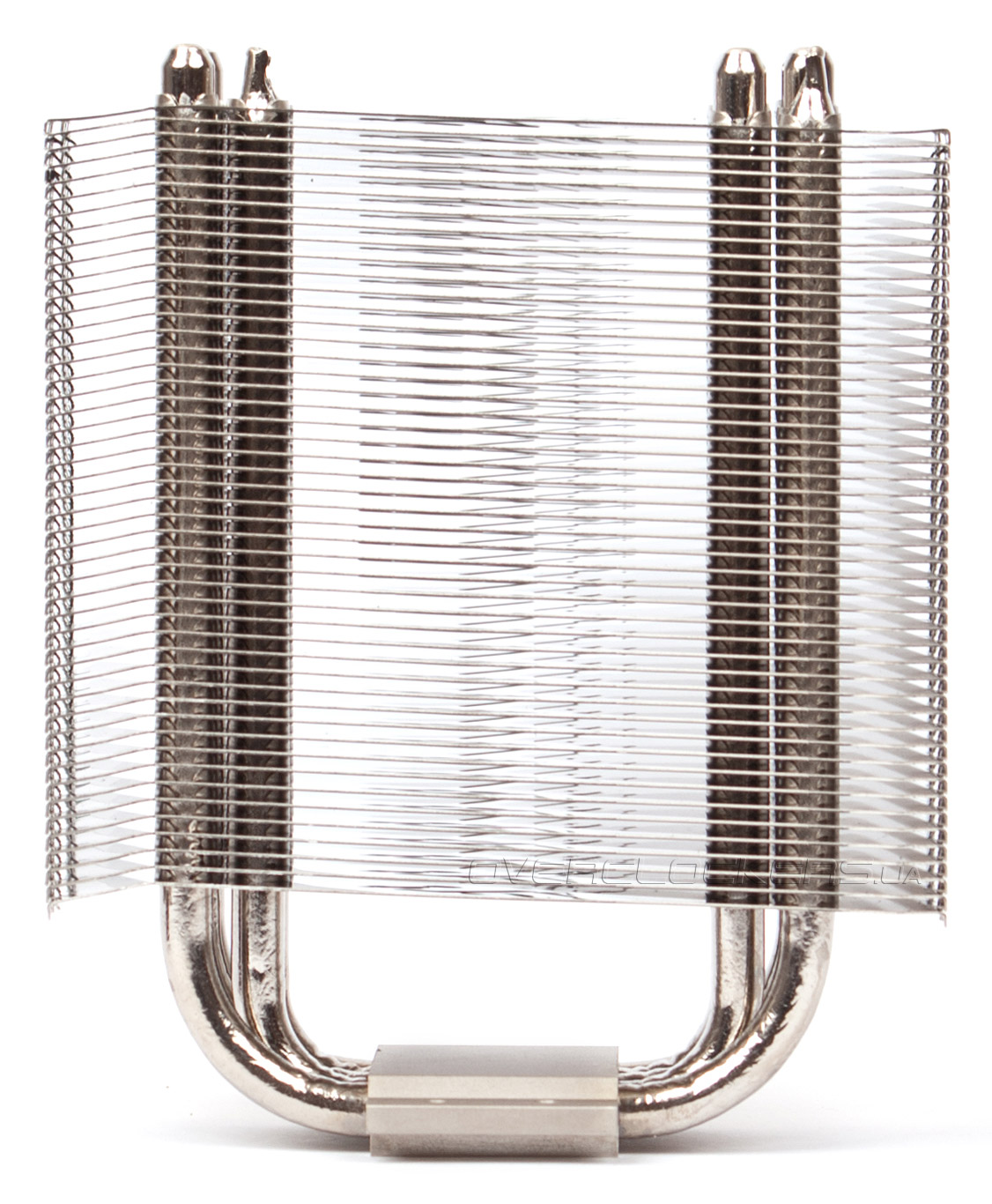

Классическая башенная форма радиатора Thermaltake Frio сегодня является наиболее распространенной среди производителей систем охлаждения среднего и высокого уровня. Расстояние между ребрами равно 2 мм, а сами пластины имеют ассиметричную форму и толщину 0,5 мм.
Thermaltake Frio Thermaltake Frio
Всего в конструкции радиатора применено 48 пластин, которые нанизаны на пять тепловых трубок диаметром 8 мм. Общая площадь теплообмена при этом составляет около 7000 см², что немало, учитывая односекционный радиатор. Для сравнения, почти такой же площадью рассеивания обладает один из популярных супер-кулеров — Prolimatech Megahalems Rev B.

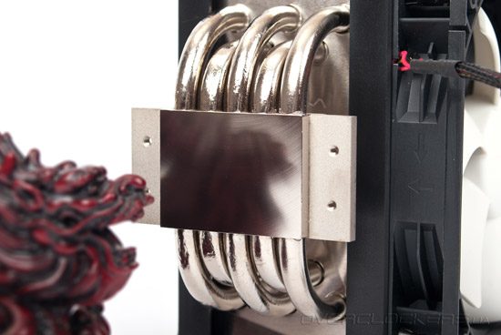

Для равномерного распределения тепла по всей площади радиатора производитель применил пять массивных теплотрубок диаметром 8 мм. С крышкой процессора они контактируют не напрямую, а через никелированный теплосъёмник.
Thermaltake Frio

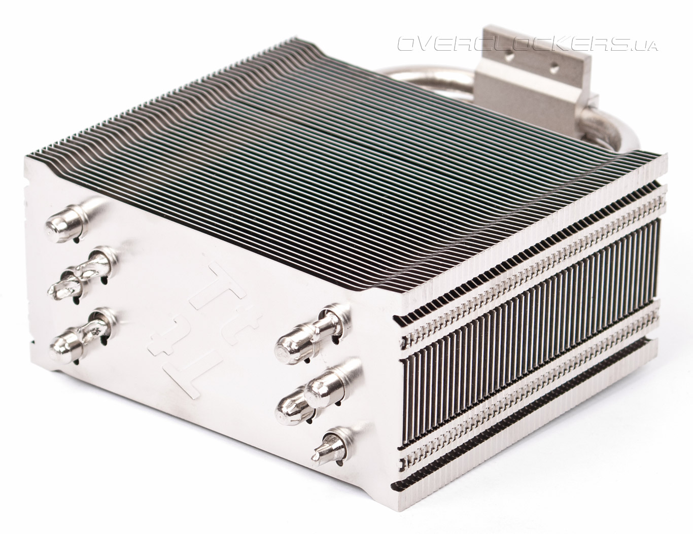

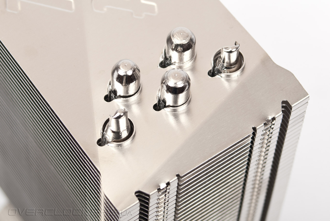

Контакт тепловых трубок, как с пластиной-основанием, так и с радиатором, улучшен припоем. Однако при взгляде сверху это заметно не сразу.

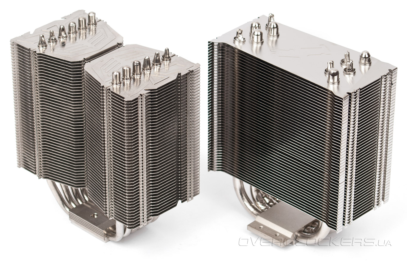

Инженеры Thermaltake постарались разместить тепловые трубки в «шахматном» порядке так, чтобы не допустить их попадания в «мертвую зону» вентиляторов, но при этом они оказались расположены довольно близко друг к другу, что не способствует максимально рациональному использованию всей площади радиатора.

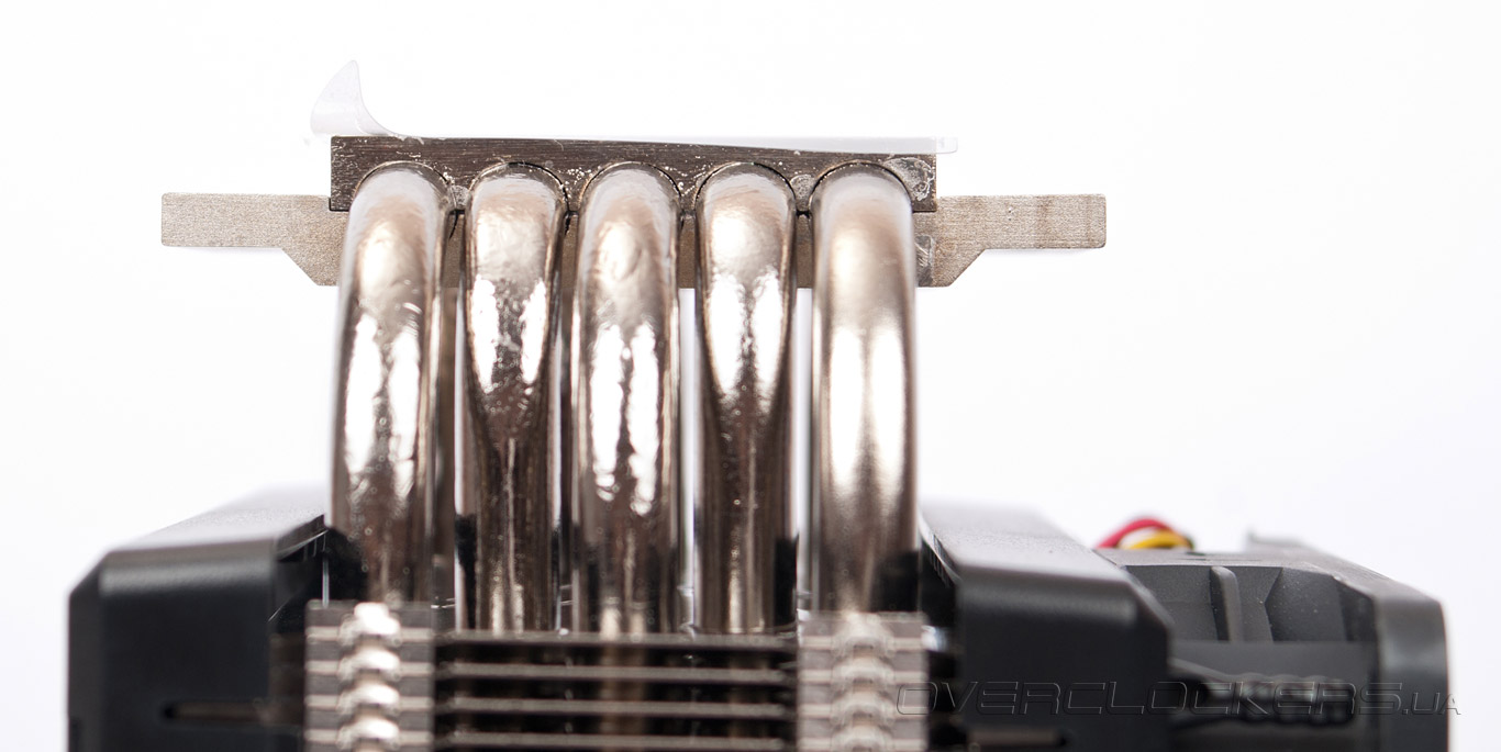

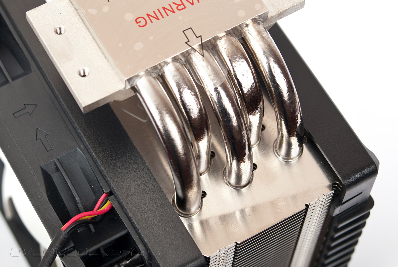

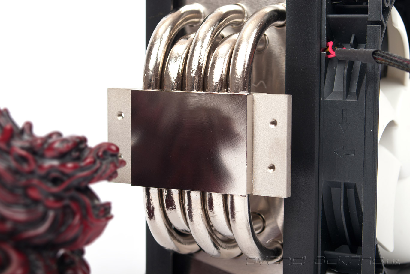

У основания кулера, тепловые трубки плотно зажаты и запаяны между двух половинок теплосъемника.
Thermaltake Frio
Обработка основания Thermaltake Frio оказалась довольно далека от идеальной.
Thermaltake Frio
На нем отчетливо видны следы фрезы, хотя в целом оно было ровным.

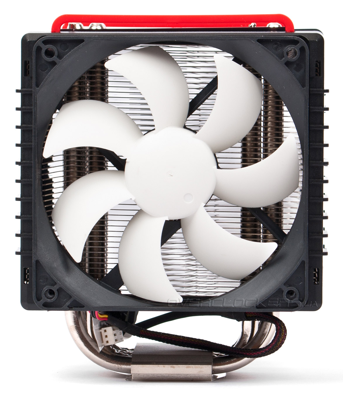

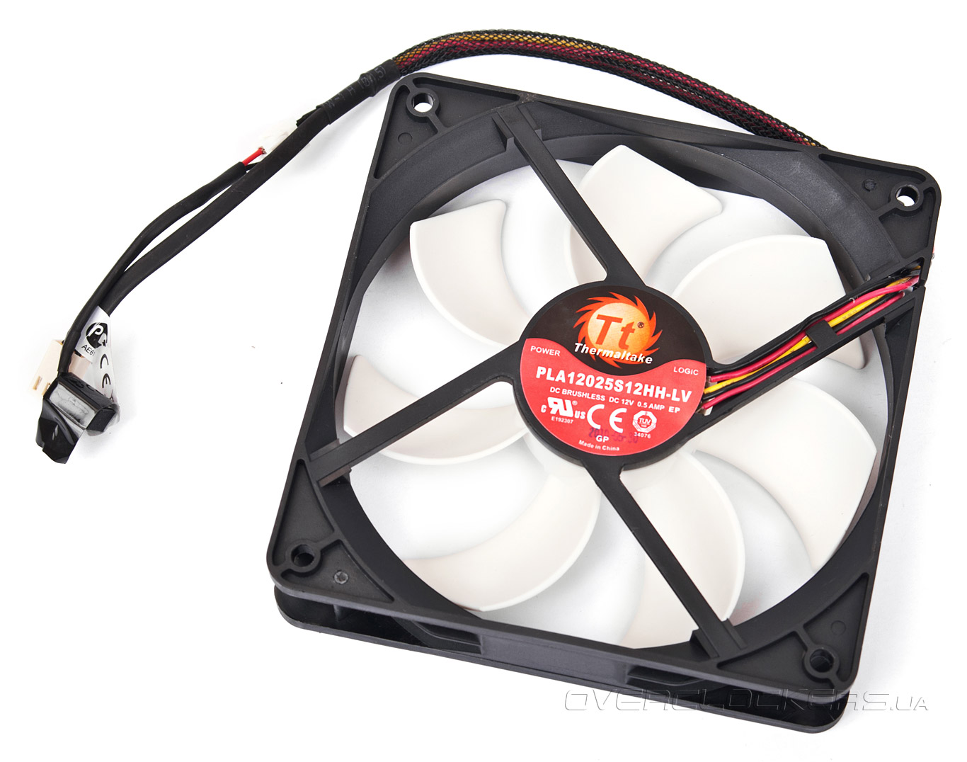

Как мы уже упоминали выше, Thermaltake Frio изначально оснащается производителем двумя штатными вентиляторами с диаметром крыльчатки 120 мм, которые промаркированы как PLA12025S12HH-LV.
Thermaltake Frio
Согласно спецификациям, их скорость вращения может составлять от 1200 до 2500 об/мин, а уровень шума при этом не должен превышать 20 и 43 дБА для минимальной и максимальной скорости вращения соответственно.

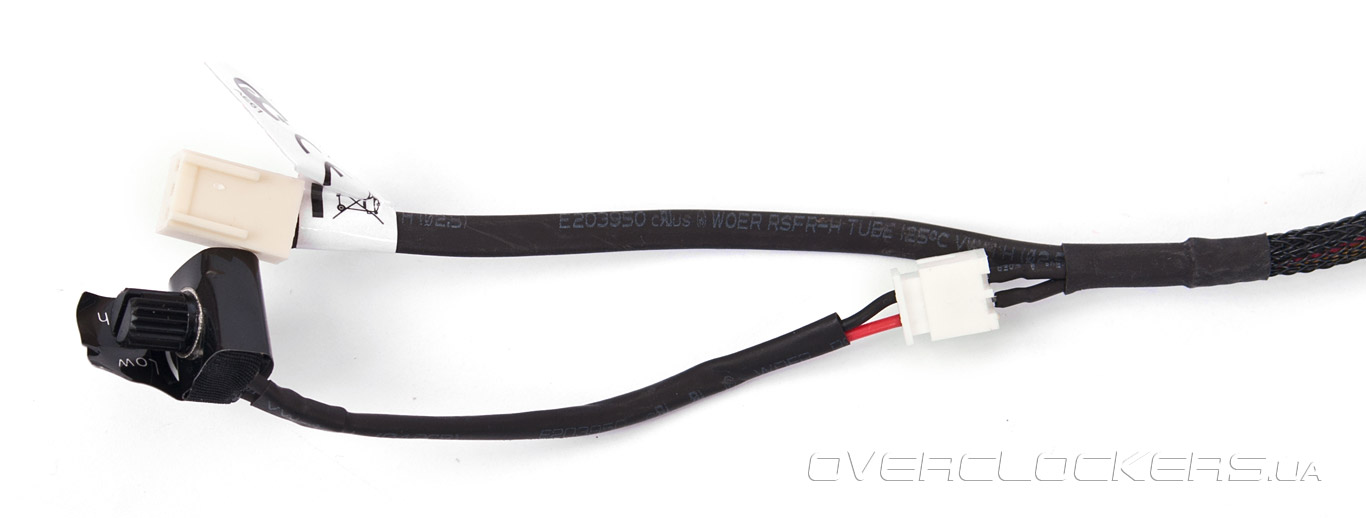

Для подключения к реобасу или материнской плате, «стодвадцатки» оснащены стандартным 3-контактным разъемом, а в качестве небольшого бонуса вентиляторы имеют возможность управления скоростью вращения с помощью небольшого отсоединяемого регулятора.
Thermaltake Frio
Возможности вынести регуляторы за пределы шасси или даже на заднюю панель корпуса, к сожалению, не предусмотрено, а ведь вряд ли кто-то захочет снимать боковую панель для того чтобы подстроить скорость вращения вентиляторов под определённый режим работы. В связи с этим можно предположить, что большинство владельцев Thermaltake Frio или воспользуются регуляторами один раз, установив оптимальную скорость вращения, либо не воспользуются вообще, подключив «вертушки» к реобасу, что выглядит куда более удобным решением.
Комплектные вентиляторы имеют стандартную ширину 25 мм и могут быть с лёгкостью заменены пользователем на аналогичные модели, если штатные покажутся ему недостаточно производительными или тихими. На пластиковые рамки (которые предварительно нужно снять) «пропеллеры» крепятся с помощью комплектных резиновых «гвоздей», позволяющих несколько снизить уровень вибрации и шума.
