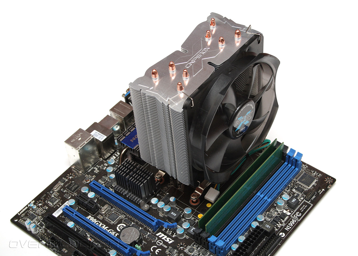

Zalman CNPS10X Optima является типичным представителем радиаторов башенной конструкции.
Новинка выглядит как уменьшенная копия Zalman CNPS10X Performa. В профиль эти устройства отличить смогут лишь искушенные читатели, высота и ширина устройств идентичны и составляют 152 х 132 мм.

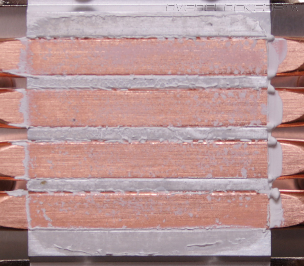

В отличие от соседей по линейке, подошва Zalman CNPS10X Optima выполнена согласно технологии прямого контакта.

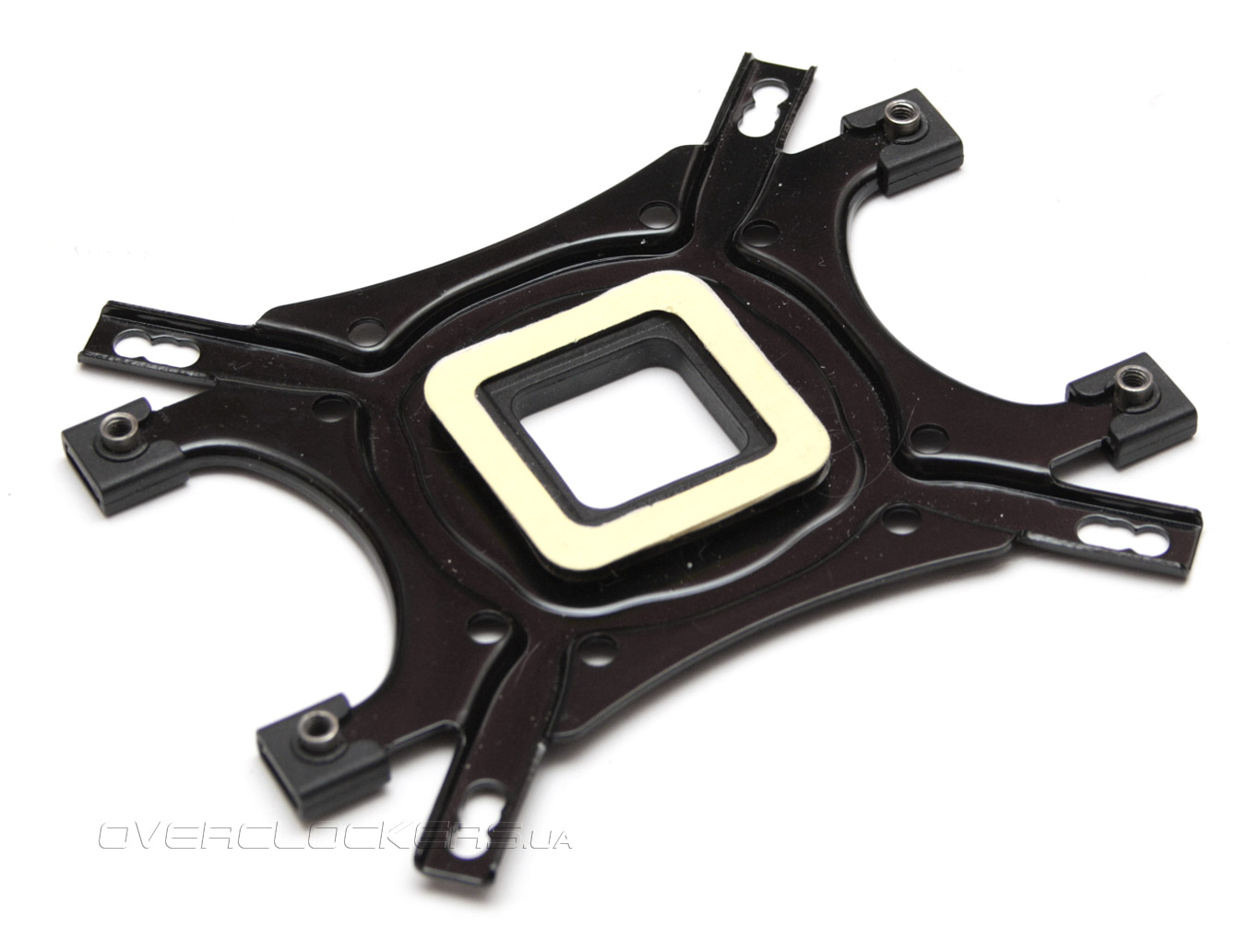

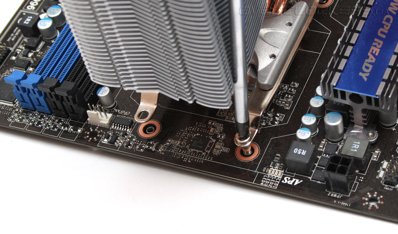

Процедура установки довольно проста. Сперва необходимо закрепить гайки с фланцем и изолирующую прокладку на усилительной пластине.

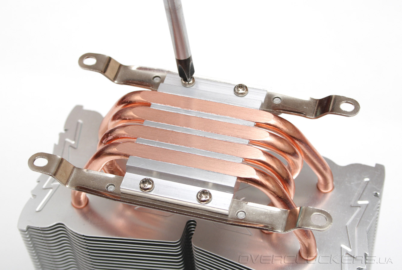

После — на посадочных местах в основании кулера закрепить две скобы из комплекта поставки.
Затем, установив радиатор на материнскую плату, необходимо зафиксировать его винтами.
Визуально, установленный кулер занимает на удивление мало места. Большинство узлов материнской платы остаются свободными для легкого доступа.

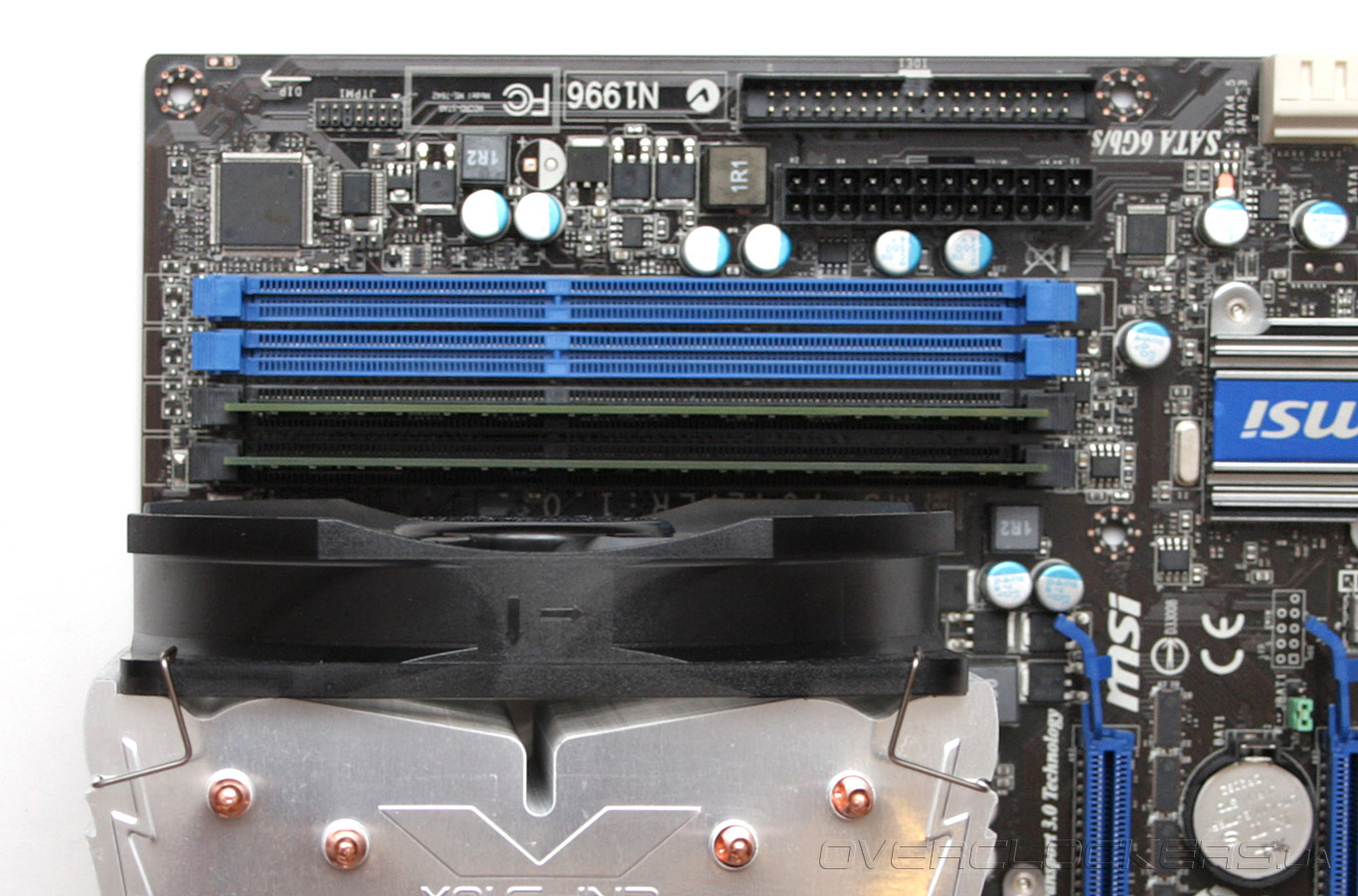

Кроме того, судя по всему, на большинстве системных плат останется некоторое расстояние от нагнетающего вентилятора до ближайшего к процессору слоту оперативной памяти.

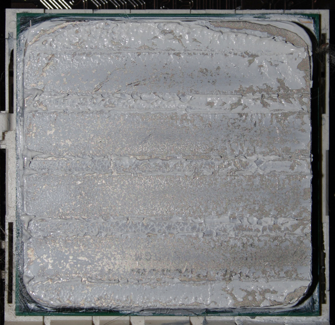

Что касается ровности основания, то с этим у Zalman CNPS10X Optima никаких проблем нет.
Zalman CNPS10X Optima Zalman CNPS10X Optima

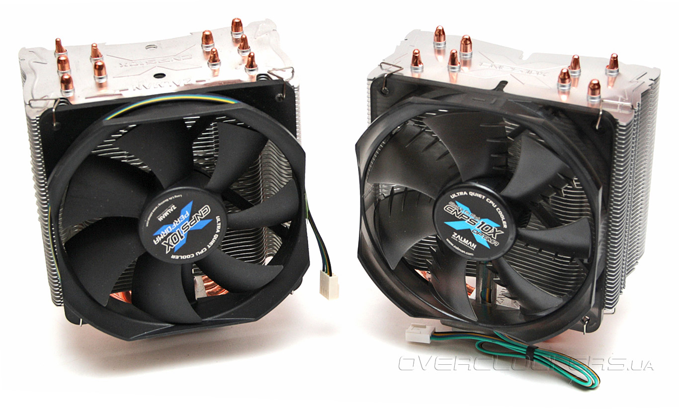

В качестве соперника был выбран кулер, заслуженно носящий статус «народного», а именно Zalman CNPS10X Performa.
  Zalman CNPS10X Optima Zalman CNPS10X Performa

Согласно результатам тестирования, Zalman CNPS10X Optima показал очень и очень достойные результаты. Новинка в большинстве режимов уступила сопернику 2—3 градуса. В случае использования более энергоэффективного процессора, разница температур будет и того меньше.
Что касается производимого шума, то, увы, модернизированная крыльчатка никак не повлияла на данный показатель. Шумовые характеристики комплектного вентилятора Zalman CNPS10X Optima, субъективно, аналогичны таковым у соперника в случае работы на одинаковой частоте оборотов.
