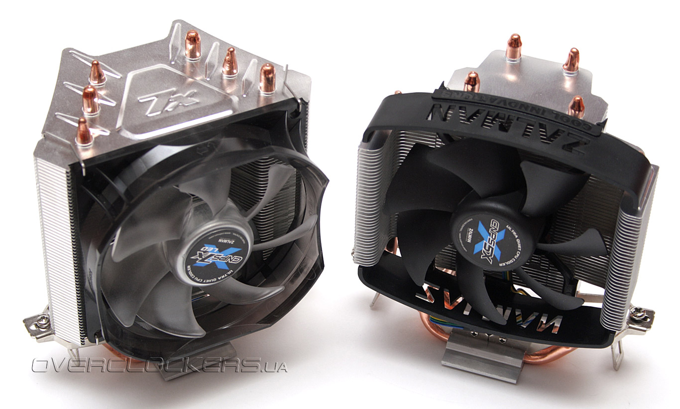

Zalman CNPS7X LED
Внешний вид

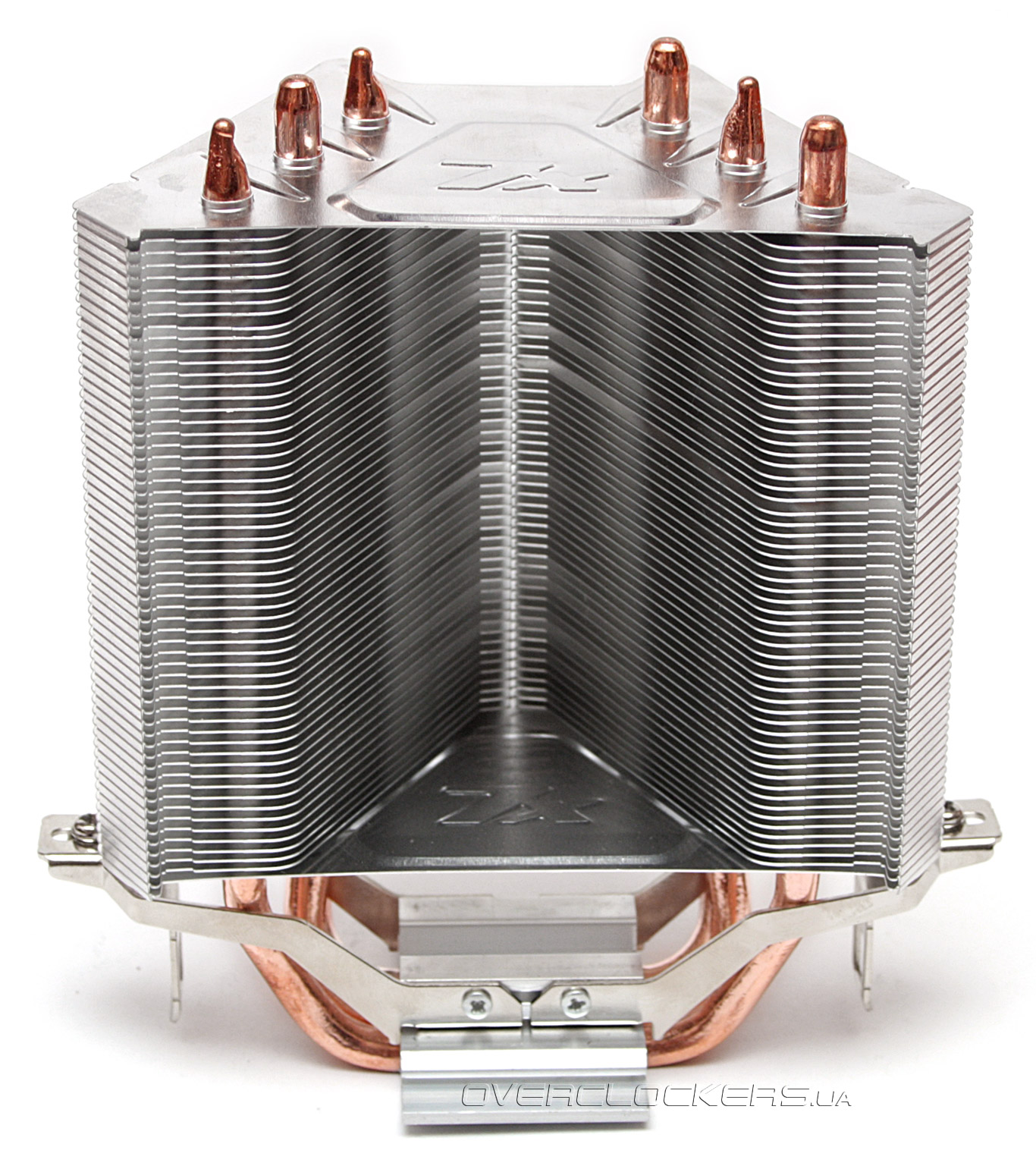

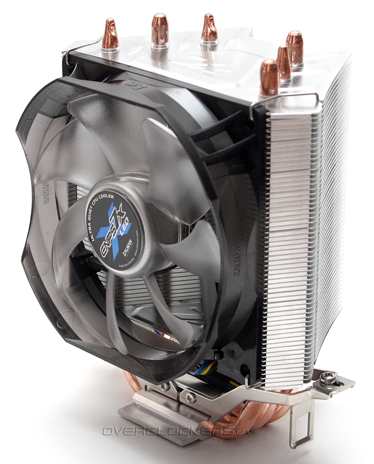

Перед нами вновь башенная конструкция на трех тепловых трубках. По сравнению с CNPS5X устройство немного прибавило в размерах и весе, однако назвать кулер габаритным никак нельзя.
Zalman CNPS7X LED

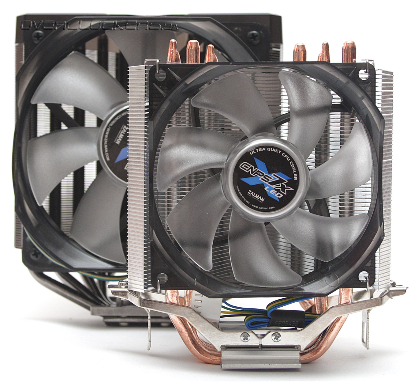

Даже при беглом осмотре становится очевидной схожесть новинки с рассмотренным ранее Zalman CNPS11X Extreme. Тот же дизайн с использованием двух повернутых под прямым углом друг к другу башен радиатора и те же композитные тепловые трубки. Однако по сравнению со старшим устройством, в конструкции применено минимум пластика, да и разница в размерах значительна.
Zalman CNPS7X LED
Из-за своего размера, устройство ощущается в руках монолитным металлическим бруском. Откровенно болтающихся пластин замечено не было, однако некоторые неравномерности их монтажа присутствуют.
Zalman CNPS7X LED Zalman CNPS7X LED

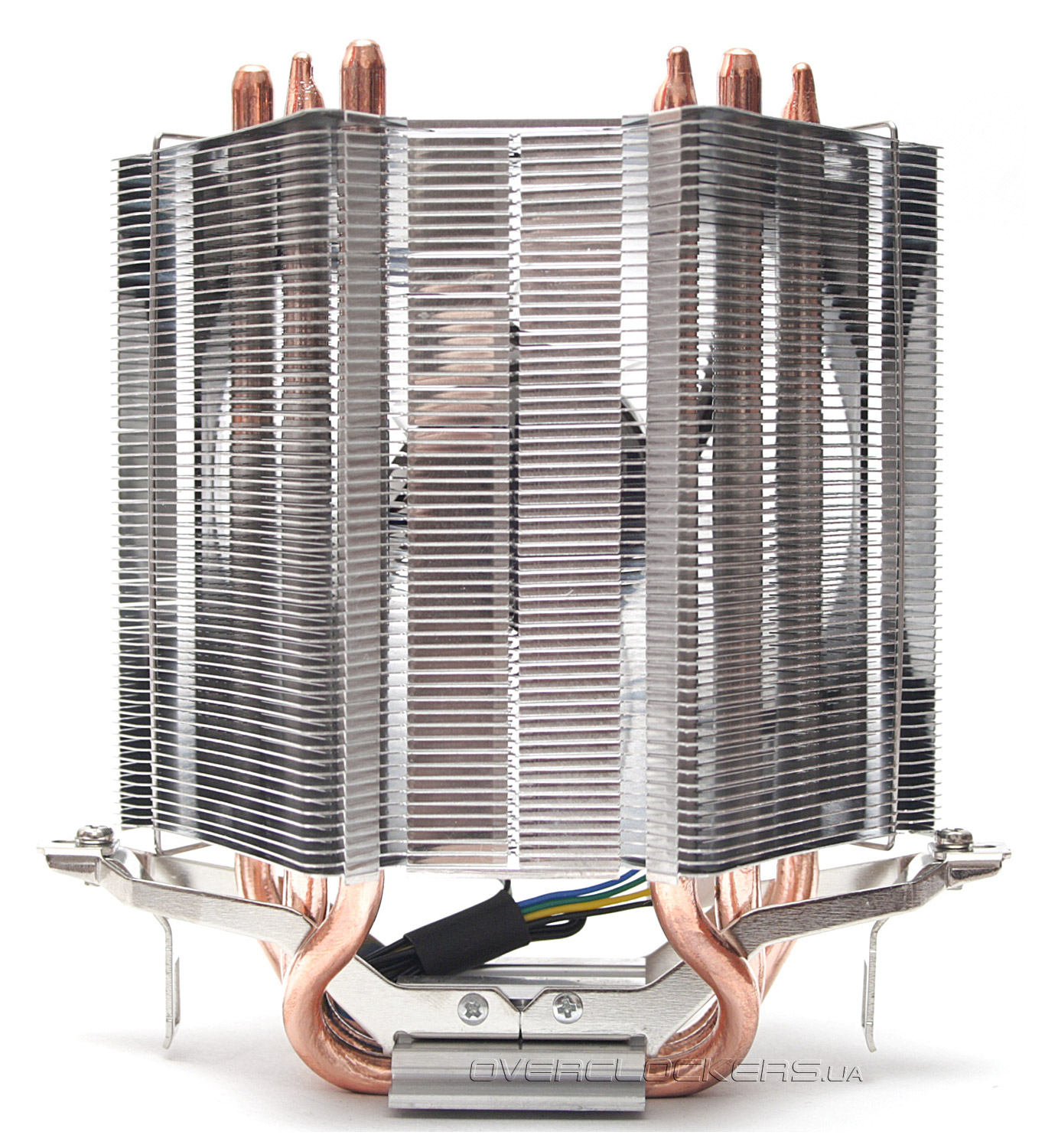

Малое межреберное расстояние, чуть более миллиметра, позволило установить по 56 пластин в каждую из башен. Благодаря этому площадь рассеивания составляет порядка 3400 квадратных сантиметров, что немало, как для устройства столь небольшого размера.
Zalman CNPS7X LED

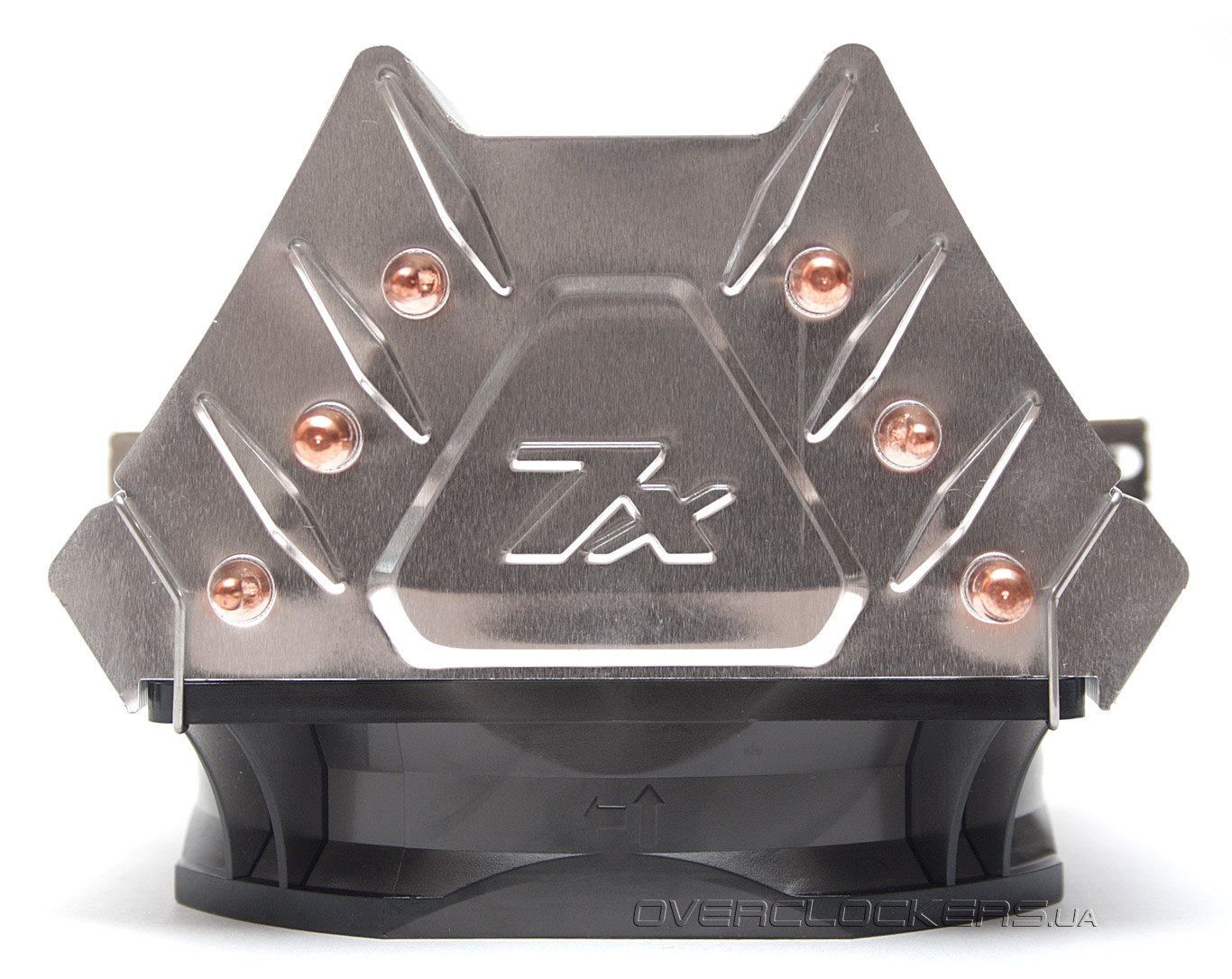

Сверху и снизу рабочая область прикрыта трапециевидными металлическими пластинами.
Zalman CNPS7X LED

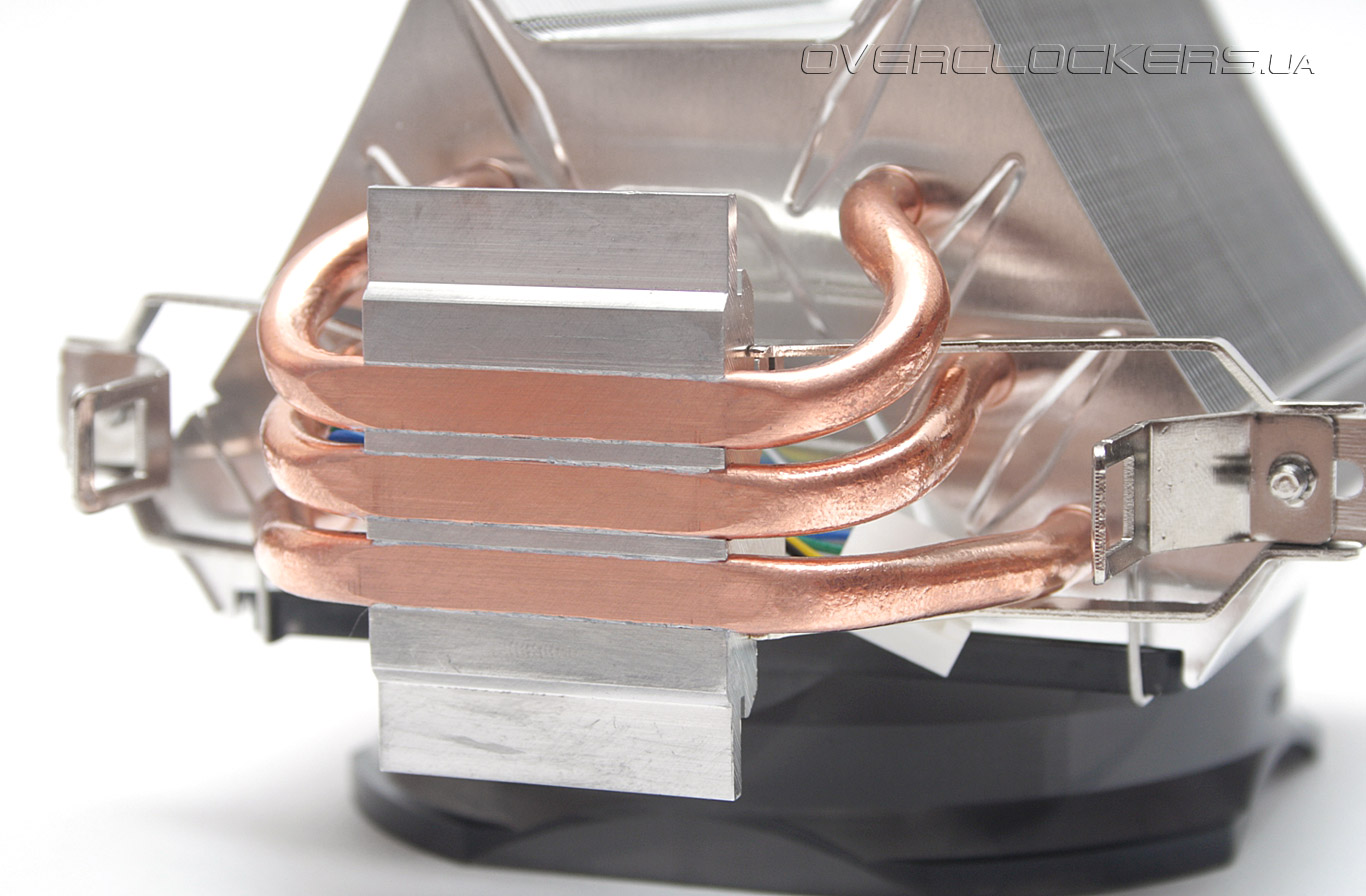

Конструкция основания аналогична таковой у CNPS5X, за исключением того, что тонкая теплораспределительная пластина отсутствует и тепловые трубки напрямую контактируют с крышкой процессора.
Zalman CNPS7X LED

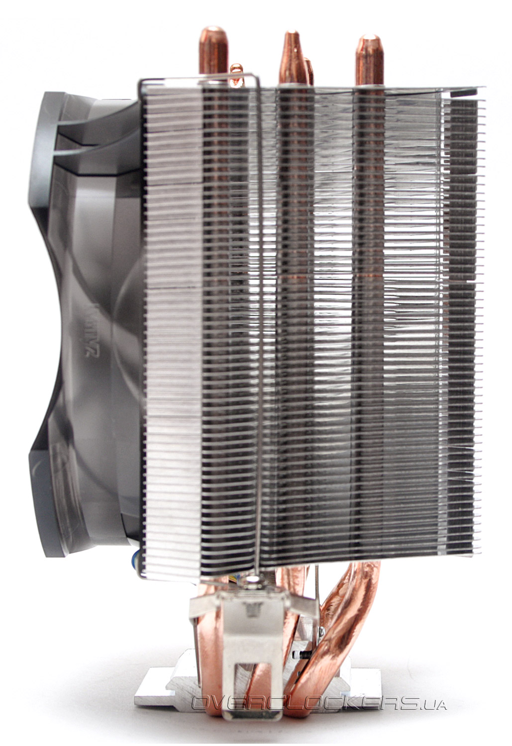

Как несложно догадаться, вентилятор, при необходимости, легко демонтируется и заменяется на любую другую 92-мм модель. Комплектная «вертушка» исполнена в стилистике вентиляторов старших кулеров.
Zalman CNPS7X LED

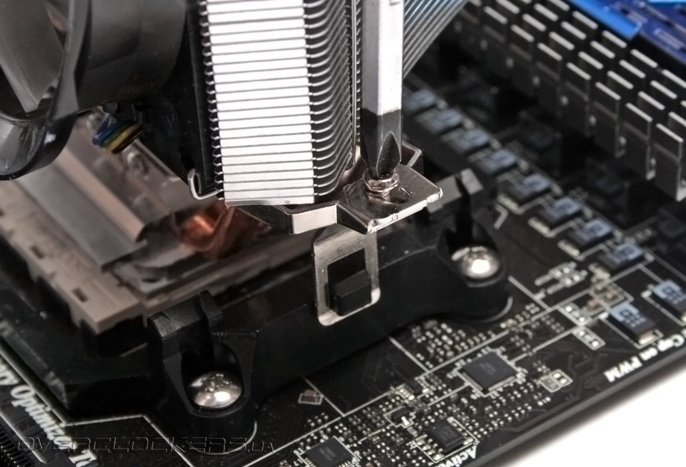

При разработке системы крепления инженеры, очевидно, вдохновлялись способом крепления большей части кулеров для систем AMD. Необходимо зацепить специальные ушки за выступы в крепежной рамке и затянуть винты до упора.
Zalman CNPS7X LED
Пользователям систем Intel LGA дополнительно придется установить специальные комплектные рамки.

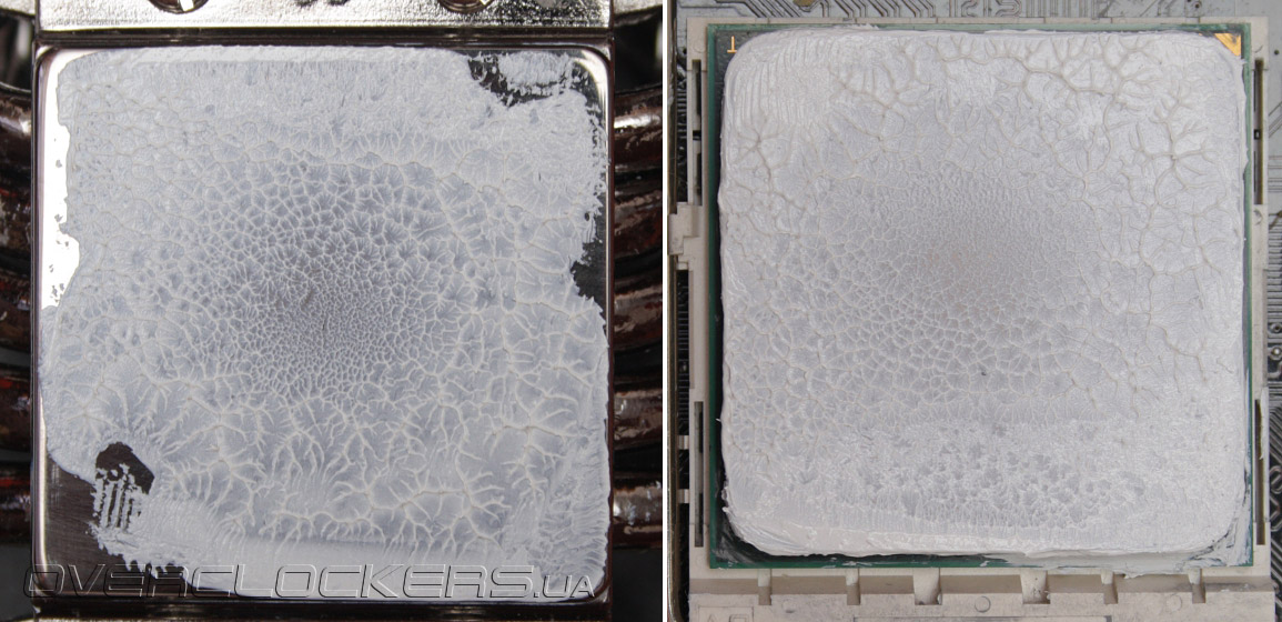

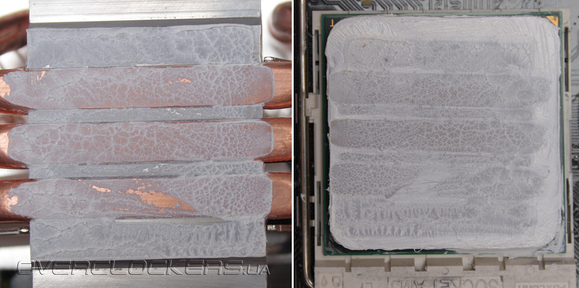

Теплораспределительная пластина Zalman CNPS5X обладает, мягко говоря, не самой ровной поверхностью. Увеличенное количество термопасты сможет в определенной мере решить проблему, однако основание определенно должно быть ровнее даже в бюджетных продуктах.
Zalman CNPS5X

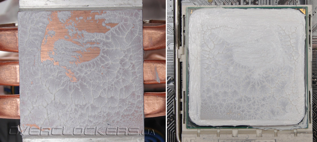

Основание Zalman CNPS7X LED наоборот, несмотря на примененную технологию прямого контакта, довольно ровное. Никаких претензий быть не может.
Zalman CNPS7X LED
Основание Zalman CNPS11X Extreme имеет незначительную выпуклость в центре, однако ничего криминального в ней нет.
