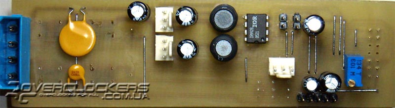

При разработке принципиальной электрической схемы, были использованы недорогие и доступные комплектующие. Я использовал микроконтроллер AТMega8 фирмы ATMEL - это 8-ми битный RISC-контроллер, который имеет 8 каналов АЦП разрядностью 10 бит, три канала аппаратного ШИМ, внутренний откалиброванный RC-генератор. Был использован контроллер в 32-выводном корпусе TQFP, по причине наличия нескольких таких микросхем. Дополнительно было решено добавить два канала измерения температуры и два канала управлением вентиляторами. Принципиальная электрическая схема устройства находится здесь.
Центральный процессор во всех новых материнских платах питается от +12 В через дополнительный 4-х или 8-ми контактный разъем на материнской плате. Мощные видеокарты так же питаются через дополнительный 6-ти контактный разъем, у топовых моделей питание подается уже через несколько разъемов дополнительного питания. Так как ток потребления импульсный, то будет измеряться средняя (действующая) мощность, она больше соответствует выделяемой тепловой мощности, чем импульсная пиковая.

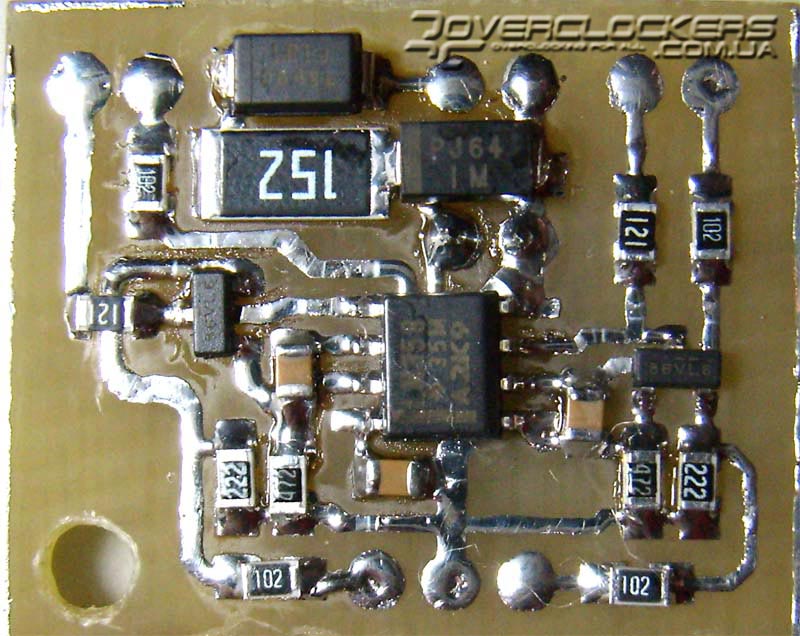

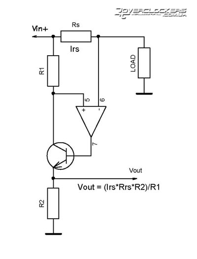

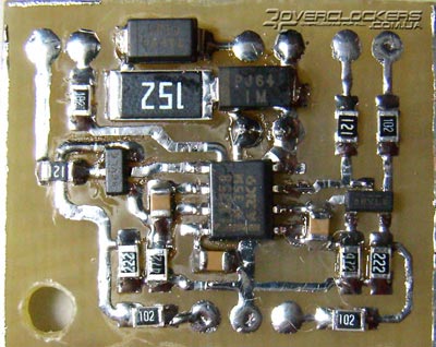

Для практической реализации измерения тока, после многочисленных экспериментов я применил схему преобразователя напряжение-ток. Был использован дешевый операционный усилитель LM358. Но для того чтобы он смог работать с входным напряжением 12 В, напряжение питания самой микросхемы, по ее технической документации, должно быть как минимум на 2 В выше входного сигнала. Поэтому питание на операционный усилитель было взято с обмотки силового трансформатора по линии 12 В, через отдельный выпрямитель и параметрический стабилизатор на 15 В.
Система измерения потребляемой процессором мощности своими руками

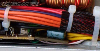

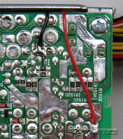

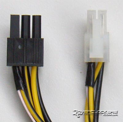

В качестве шунтов я использовать сами провода, по которым поступает питание на процессор и видеокарту. Провода имеют не нулевое сопротивление, оно зависит от материала, диаметра и длины проводника, при больших токах на проводах падает достаточное напряжение для работы системы, а дополнительные шунты привели бы к еще большему падению напряжения на схеме питания процессора и узлов видеокарты.
Сигнальные провода подпаяны на концах одного из желтых проводов по линии +12 В в кабелях питания процессора и видеокарты, это нужно сделать как можно ближе к разъему с одной стороны и к точке впаивания кабеля в самом блоке питания.

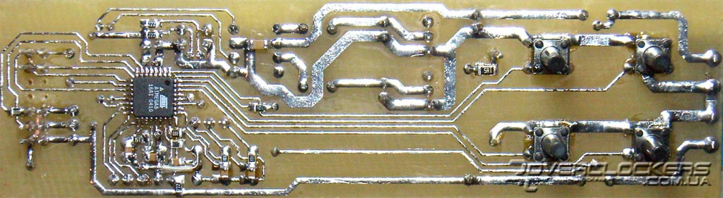

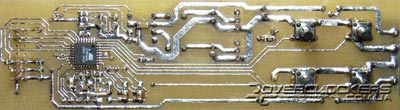

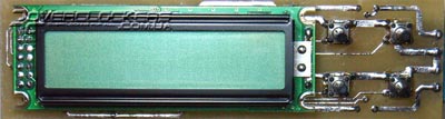

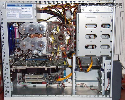

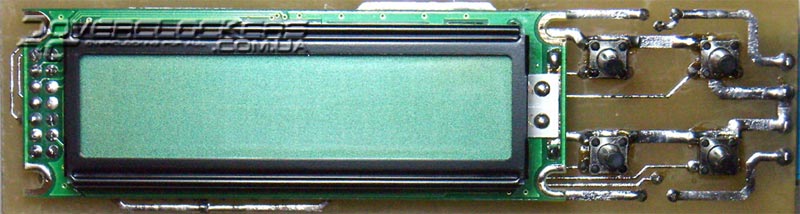

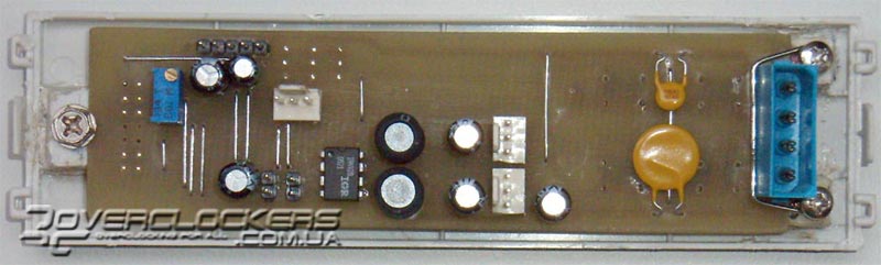

Процессорная часть системы была собрана на другой плате размером примерно 127х35 мм, которая без проблем вписывается в 5-ти дюймовый отсек, для монтажа в системный блок использовалась заглушка от 5-ти дюймового отсека с отверстиями для индикатора и кнопок управления.

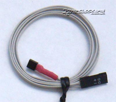

В качестве датчиков температуры используются цифровые датчики DS18B20 фирмы Dallas Semiconductor в корпусе ТО-92, работающие в диапазоне температур от –55°C до +125°C с точностью измерения 0,1°C. Датчики имеют интерфейс связи 1-WIRE, который дает возможность считывать информацию по одному сигнальному проводу. Я использовал схему включения по двум проводам с паразитным питанием. В текущей версии прошивки реализовано измерение температуры от 0°C до +99°C с точностью 1°C . При отсутствии подключенного датчика вместо температуры отображаются прочерки. Также отображаются состояние ШИМ на вентиляторах.

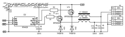

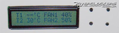

Схема управления вентиляторами импульсная с частотой ШИМ около 80 кГц, в качестве драйвера использовалась микросхема IR4428 фирмы International Rectifier, двухканальный драйвер мощных полевых транзисторов с двухтактным выходом, с максимальным рабочим током 1,5 А. Настройка оборотов производится кнопками S1-S4:
  • S1 – "UP"
  • S2 – "SET"
  • S3 – "DOWN"
  • S4 – "SEL"
Для устранения дребезга контактов в кнопках, контролер реагирует на отпускание кнопки при нажатии на время около секунды.

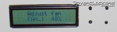

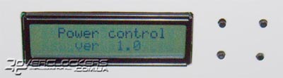

При включении питания в течение двух секунд происходит раскрутка вентиляторов с максимальным напряжением, при этом на дисплей выводится информация о версии прошивки устройства.

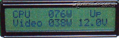

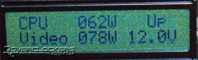

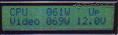

Потом на выходах управления устанавливается значение ШИМ, записанное в памяти контролера по соответствующему каналу. На дисплей выводится информация о потребляемой мощности схемой питания процессора, видеокарты и напряжение питания по линии +12В. Переключение между индикацией мощности с напряжением питания, индикацией температуры и управлением оборотов вентиляторами производится кнопкой "SEL" в циклической форме, управление оборотами с помощью кнопок "UP" и "DOWN", запись значений в память - кнопкой "SET". Если не нажимать кнопку "SET", то настройка сохранится только до выключения системы. В нынешней версии прошивки обороты регулируются вручную в диапазоне от 30% до 90%. Полная остановка мне не нужна, а получить полные 12 В на вентиляторах оказалось невозможным, но об этом дальше.

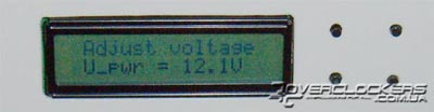

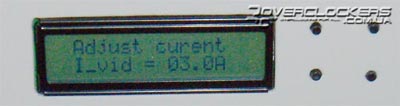

Калибровка схемы измерения тока производится при отключенном от компьютера блоке питания, с помощью мультиметра и мощных резисторов номиналом 2 Ома и 50 Вт или автомобильных галагеновых ламп на 12 В и мощностью около 50 Вт. При калибровке тока потребляемого процессором к блоку питания подключается один резистор на линию +5 В, другой резистор через амперметр подключается к разъему питания процессора, в котором замыкаются вместе оба желтых провода - так как питание на процессор идет по двум проводам, то и нужно калибровать под сопротивление двух проводов. Блок питания включается замыканием зеленого провода на любой из черных проводов в 20-ти контактном разъеме. Одновременным нажатием кнопок "SEL" и "SET" на время около одной секунды производится вход в меню калибровки токов и напряжения, далее кнопками "UP" и "DOWN" производится настройка значения тока на дисплее, чтобы его показания соответствовали показаниям амперметра. Потом необходимо на секунду нажать кнопку "SET" значение делителя для тока по линии процессора сохранится в память контролера, потом контролер переключится на настройку тока по линии питания видеокарты.
Но так как у нас мультиметр только один, выключаем БП и подключаем резистор через амперметр к разъему дополнительного питания видеокарты, при этом замыкаем все желтые провода в разъеме, в моем случае три провода. Заходим в меню настройки кнопкой "SEL" выбираем настройку тока питания видеокарты и аналогичным способом настраиваем ток по линии питания видеокарты, после записи контролер переключается на настройку измерения напряжения питания по линии +12 В.
Отключаем мультиметр, подключаем резистор на любой из желтых проводов, мультиметр подключаем на измерение постоянного напряжения на линии +12 В, производим настройку напряжения на дисплее до соответствия показаниям мультиметра, нажимаем "SEТ" контролер переключается в режим измерения потребляемой мощности и напряжения по линии +12 В.

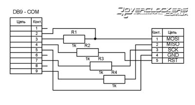

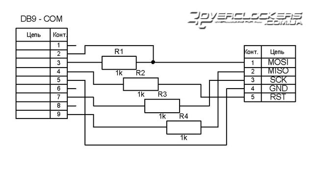

Схема простейшего SPI программатора на COM-порт:

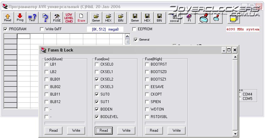

Контролер можно прошить программой Uniprof. Если СОМ-порт отсутствует? то в ее описании есть схема программатора для LPT-порта. При прошивке контроллера нужно выставить FUSE биты в соответствии с следующим скриншотом.
Советую особо не ковыряться в этом разделе и изменять только fuse low - можно остаться без контроллера, который "вылечится" лишь только с помощью параллельного программатора.

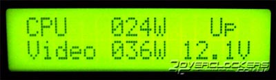

На частоте 3150 МГц при напряжении на процессоре 1,45 В потребление в простое составило около 25 Вт, под нагрузкой в S&M потребление около 75 Вт.

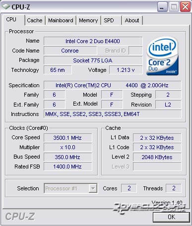

На частоте 3500 МГц при напряжении на процессоре 1,55 В потребление под нагрузкой в S&M уже было около 110 ватт.
Тестирование видео проводилось утилитой ATITool 0.25 при прогреве волосатым кубом. В номинале на частоте видеопроцессора 504/1188 МГц и частоте памяти 1600 МГц (DDR), потребление видеокартой составило около 70 Вт.
С разгоном на частоте видеопроцессора 621/1458 МГц и частоте памяти 2000 МГц, потребление было около 80 Вт.

Использование в качестве драйвера микросхемы IR4428 при максимальном ШИМе не дает возможности получить на выходе регулятора напряжение 12 В. Причина оказалась в том, что верхний ключ в драйвере включен по схеме с общим стоком и работает как повторитель, поэтому падение напряжения на верхнем ключе IR4428 составляет около 2,5 В. Для желающих получить максимальное напряжение на выходе нужно будет собирать схему с дополнительным внешним ключом на P-канальном полевом транзисторе и диоде Шоттки. При этом нужно поменять местами сигналы на входах микросхемы IR4428.
