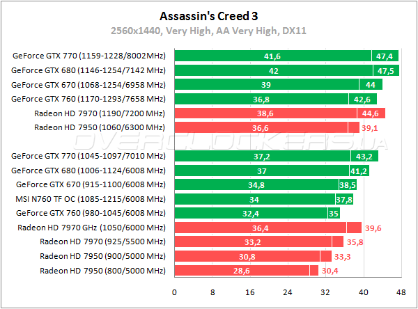

Assassin’s Creed III
MSI N760 TF 2GD5/OC
В последнем Assassin’s Creed лучше всего себя чувствуют видеокарты NVIDIA. GeForce GTX 760 легко обходит Radeon HD 7950, совсем незначительно уступая младшей версии Radeon HD 7970. При разгоне преимущество над младшим соперником AMD и небольшое отставание от старшего сохраняется.

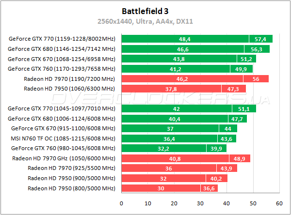

Battlefield 3
Battlefield 3
MSI N760 TF 2GD5/OC
Простой GeForce GTX 760 в Battlefield 3 демонстрирует результаты на одном уровне с Radeon HD 7950 900/5000 МГц, проигрывая 10–15% старшему GeForce GTX 670 и 10–12% уступая Radeon HD 7970. Результаты идентичные последнему сопернику демонстрирует MSI. Повышенные частоты помогают GeForce GTX 760 обойти GeForce GTX 680 и вплотную приблизиться к работающему в номинале GeForce GTX 770.

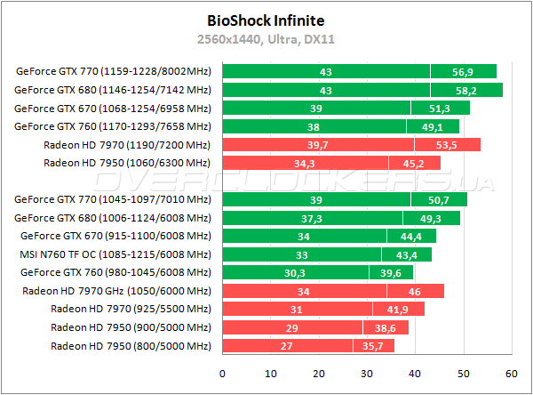

BioShock Infinite
BioShock Infinite
MSI N760 TF 2GD5/OC
В BioShock Infinite у новичка уверенная победа над Radeon HD 7950 и совершенно небольшое отставание от Radeon HD 7970. Последнего обходит MSI в режиме OC, совсем незначительно уступая GeForce GTX 670. На частотах 1293/7658 МГц наш герой вновь наступает на пятки GeForce GTX 770 и оставляет позади работающий в номинале Radeon HD 7970 GHz Edition.

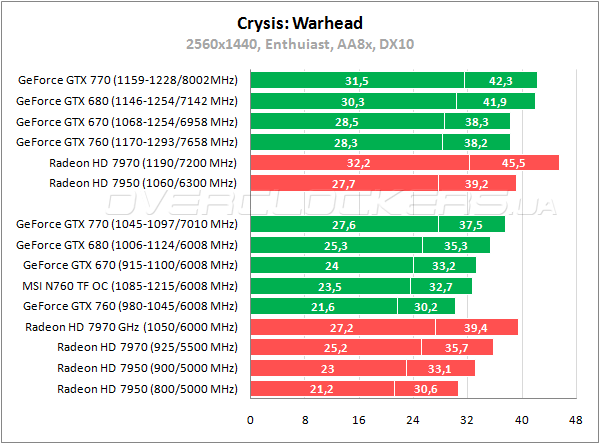

Crysis: Warhead
Crysis: Warhead
MSI N760 TF 2GD5/OC
А вот в Warhead между GeForce GTX 760 и младшим Radeon HD 7950 устанавливается паритет: первый чуть лучше по минимальному fps, второй чуть выигрывает по средней частоте кадров. Между MSI и старшей версией Radeon HD 7950 складывается такое же положение. Это соотношение сохраняется и при разгоне. Разница между GeForce GTX 670 и MSI N760 TF OC в номинале минимальная, при разгоне и вовсе мизерная.

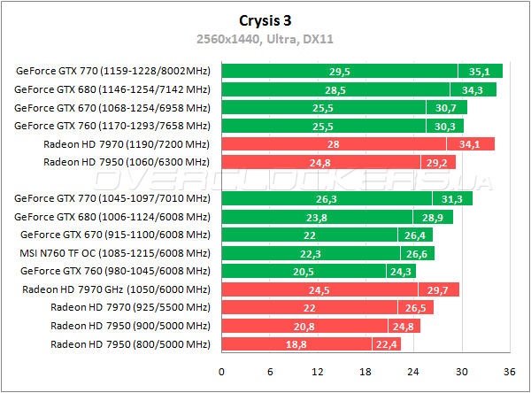

Crysis 3
Crysis 3
MSI N760 TF 2GD5/OC
В Crysis 3 простой GeForce GTX 760 оказывается максимально близок к Radeon HD 7950 с частотами 900/5000 МГц. Версия от MSI быстрее еще на 9%, что обеспечивает мизерное преимущество над простым Radeon HD 7970 и GeForce GTX 670. В разгоне преимущество новичка над Radeon HD 7950 сохраняется. Повышенные частоты традиционно уже позволяют обойти работающий в номинале GeForce GTX 680.

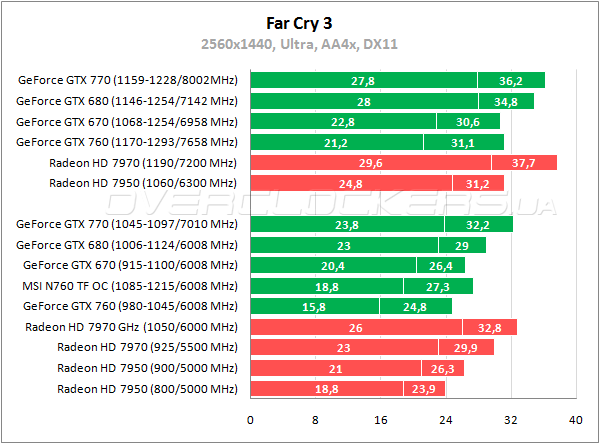

Far Cry 3
Far Cry 3
MSI N760 TF 2GD5/OC
В Far Cry 3 у GeForce GTX 760 небольшое преимущество над Radeon HD 7950 по средней частоте кадров, но минимальный fps хуже. Вообще у карт на 2 ГБ в этой игре имеют место периодические резкие просадки производительности в высоком разрешении 2560x1440. Это было замечено нами еще в обзоре ASUS GTX670-DC2-4GD5. В любом случае, при таких настройках комфортно играть на младших участниках не удастся.

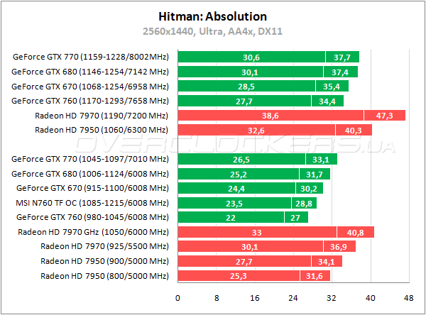

Hitman: Absolution
Hitman: Absolution
MSI N760 TF 2GD5/OC
Последняя часть Hitman оптимизирована под графические решения AMD. Тут наш новичок занимает место аутсайдера. При разгоне он немного обходит GeForce GTX 770 и выходит на один уровень производительности с Radeon HD 7950 900/5000 МГц.

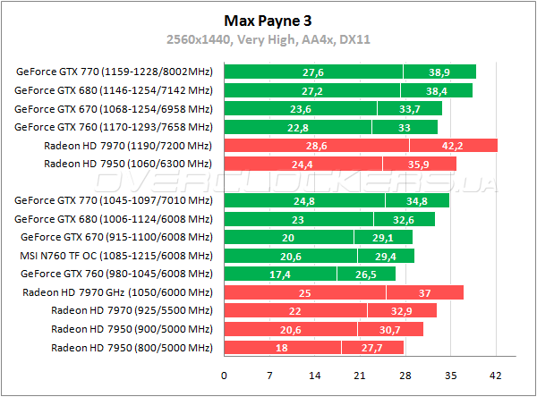

Max Payne 3
Max Payne 3
MSI N760 TF 2GD5/OC
В Max Payne 3 у Radeon HD 7950 небольшое преимущество над GeForce GTX 760. Карта от MSI немного проигрывает конкуренту в частотной конфигурации 900/5000 МГц, зато выигрывает 1% у GeForce GTX 670. При разгоне всех участников Radeon HD 7950 одерживает вверх над ускоренными GeForce GTX 760 и GeForce GTX 670.

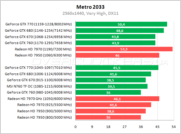

Metro 2033
Metro 2033
MSI N760 TF 2GD5/OC
Идентичные результаты у простых версий GeForce GTX 760 и Radeon HD 7950 в Metro 2033. MSI N760 TF OC чуть быстрее Radeon HD 7950 900/5000 МГц и GeForce GTX 670. При разгоне младшему представителю AMD удается обойти форсированного новичка. Последний вплотную подбирается к уровню производительности GeForce GTX 770.

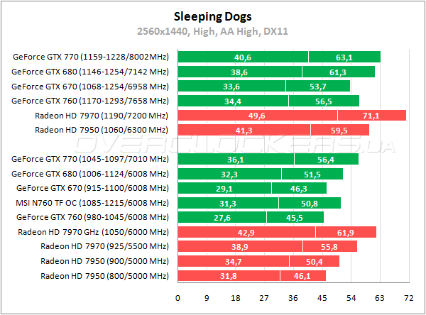

Sleeping Dogs
Sleeping Dogs
MSI N760 TF 2GD5/OC
В Sleeping Dogs между GeForce GTX 760 и Radeon HD 7950 скромная разница по средней частоте кадров. По минимальному параметру второй лучше на 15%. Отставание новичка от GeForce GTX 670 лишь 2–5%, так что MSI при своих частотах легко обходит старшую карту. Возможно, определенное ускорение относительно старых GeForce в этой игре обеспечивает новый видеодрайвер.

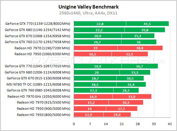

Unigine Valley benchmark
MSI N760 TF 2GD5/OC
Простой GeForce GTX 760 одерживает вверх над Radeon HD 7950 900/5000 МГц. MSI вырывает победу даже у Radeon HD 7970. Повышение частот позволяет новичку выйти почти на один уровень производительности с GeForce GTX 770.

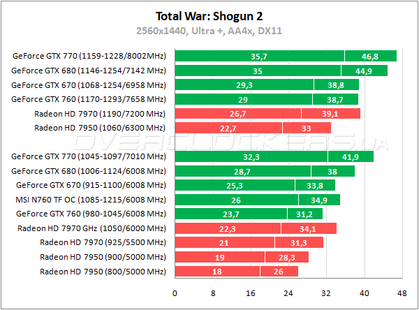

Total War: Shogun 2
Total War: Shogun 2
MSI N760 TF 2GD5/OC
Еще одна победа GeForce GTX 760, который в этом тесте уверенно обходит Radeon HD 7970 по минимальной частоте кадров при идентичном среднем fps. MSI быстрее собрата на 10–12%, что позволяет обойти GeForce GTX 670. При разгоне наш герой нагоняет GeForce GTX 680.

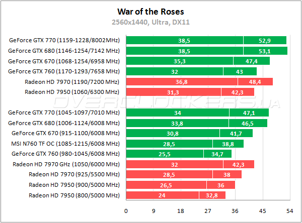

War of the Roses
War of the Roses
MSI N760 TF 2GD5/OC
В War of the Roses преимущество GeForce GTX 760 над простым Radeon HD 7950 достигает 6%. MSI производительнее референса на 12%, что позволяет выйти на один уровень с Radeon HD 7970 и даже чуть обогнать его по среднему fps. При разгоне разница между GeForce GTX 760 и Radeon HD 7950 мизерная, но преимущество первого сохраняется.

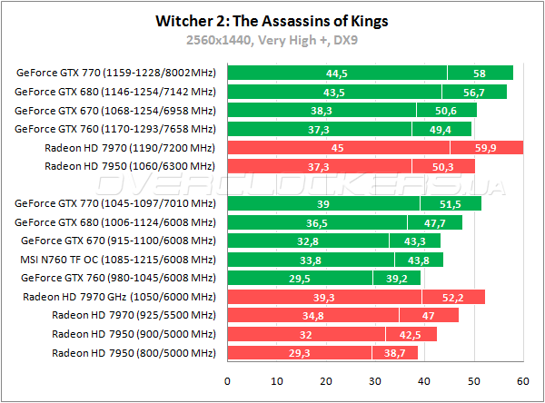

Witcher 2: The Assassins of Kings Enhanced Edition
MSI N760 TF 2GD5/OC
Во втором «Ведьмаке» перевес GeForce GTX 760 над Radeon HD 7950 скромный. Более явное преимущество в 3–6% у MSI N760 TF OC относительно старшей версии HD 7950. В разгоне представитель AMD выигрывает 2% по средней частоте кадров у форсированного новичка. Последний же занимает среднюю позицию между работающими в номинале GeForce GTX 680 и GeForce GTX 770.

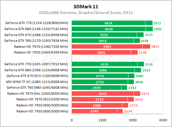

3DMark 11
3DMark 11
MSI N760 TF 2GD5/OC
Преимущество GeForce GTX 760 над простым Radeon HD 7950 почти 9%. Соперник с частотами 900/5000 МГц выигрывает лишь 1,5%. MSI N760 TF OC обходит младший Radeon HD 7970 менее чем на 1%. Обогнать GeForce GTX 680 при разгоне в этот раз не удается.

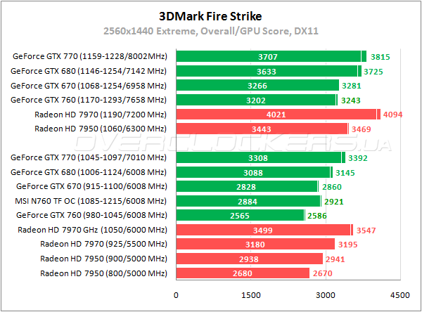

3DMark Fire Strike
3DMark Fire Strike
MSI N760 TF 2GD5/OC
Последний 3DMark меняет расстановку сил. Radeon HD 7950 уже одерживает вверх над GeForce GTX 760. MSI немного проигрывает старшему HD 7950 с частотой ядра 900 МГц. Разгон позволяет обогнать младший Radeon HD 7970.

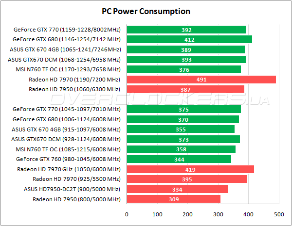

Энергопотребление
Тут мы немного расширили количество участников. Основной наш GeForce GTX 670 демонстрировал не лучшие показатели энергопотребления, для наглядности пришлось добавить и другую модель от такого же производителя. Это в свою очередь говорит о том, что полной идентичности по данному критерию нет даже между картами одной серии. Все еще зависит от схемотехники каждой конкретной модели и заводских настроек. Поэтому не стоит забывать, и что в роли GeForce GTX 760 у нас выступает оверклокерская версия с пониженными частотами, а не полноценный референс. В аналогичной ситуации находятся GeForce GTX 770 и Radeon HD 7970. Для самого простого режима Radeon HD 7950 (она же ASUS HD7950-DC2T-3GD5) устанавливалось напряжение 0,993 В, при частоте 900 МГц — 1,094 В, а в разгоне уже 1,194 В.
Энергопотребление MSI N760 TF 2GD5/OC
Самым экономичным решением оказывается Radeon HD 7950. И даже версия 900/5000 МГц потребляет меньше простого GeForce GTX 760. Но у полноценного видеоадаптера Radeon HD 7950 Boost пиковое напряжение составляет внушительные 1,25 В, что может кардинально изменить ситуацию. Разница между GeForce GTX 670 и GeForce GTX 760 небольшая.
