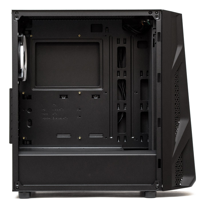

Корпус Aerocool AirHawk Duo поддерживает установку в вертикальном положении материнских плат формата E-ATX, ATX, MicroATX и Mini-ITX. Максимальная высота процессорного кулера равна 168 мм. Допустимая длина плат расширения во всех слотах может достигать 358 мм, но оптимально будет ограничиться размером не более 340 мм. Длина блока питания может быть от 160 до 180 мм в зависимости от положения корзины накопителей.

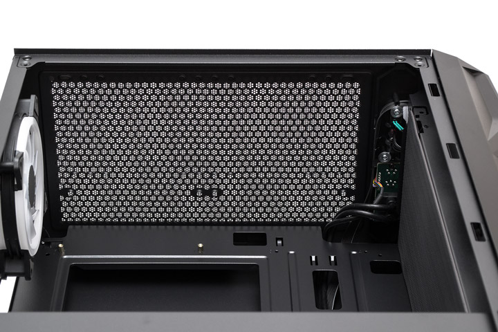

Запас пространства под верхней панелью равен 40 мм до кромки материнской платы.

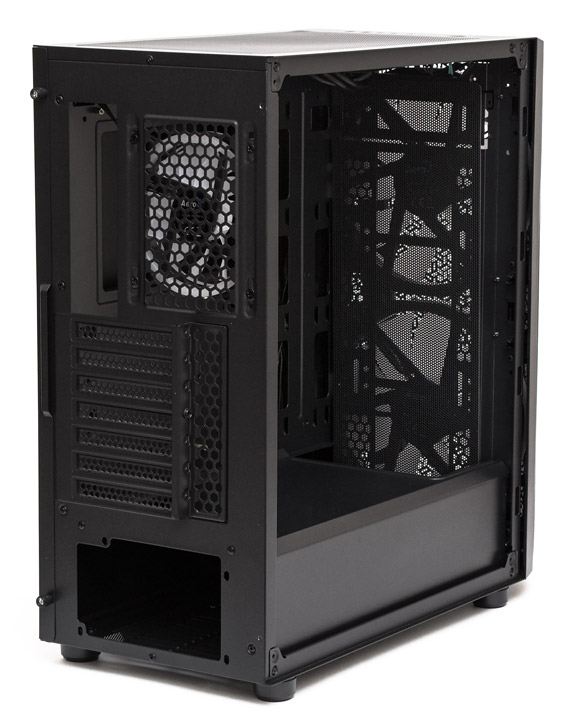

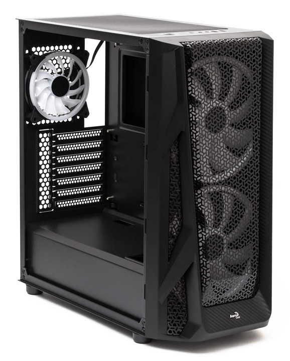

На задней панели предустановлен на выдув 120-мм вентилятор с подсветкой рамки по периметру с обеих сторон. Все семь слотов расширения фиксируются обычными винтами.

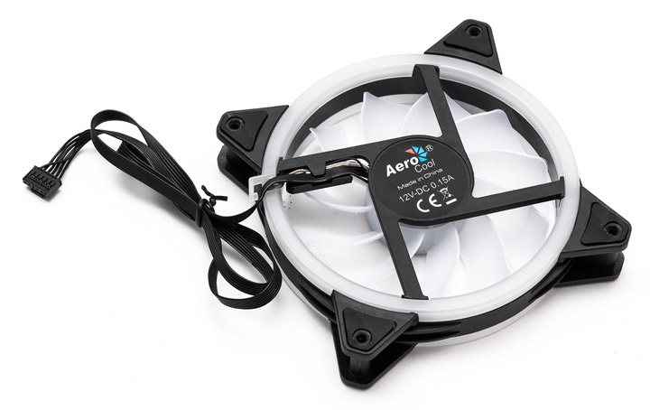

Маркировки на вентиляторе нет. Вероятно, что это Aerocool Duo 12, на базе гидравлического подшипника со скоростью вращения в 1000 об/мин и ШИМ-управлением. Разъем подключения здесь нестандартный, на шесть контактов. Он совмещает в себе подключение ШИМ и адресной ARGB-подсветки +5VDG. Подходит только к комплектному контроллеру. Подсветка обеспечивается 28 светодиодами, спрятанными в рамке и по периметру статора. По углам рамки с обеих сторон наклеены резиновые демпферы вибрации.

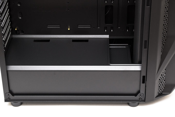

Кожух блока питания сплошной, металлический и несъемный, с двумя мелкими отверстиями для укладки проводов и вырезом для вентиляторов спереди. Размер этого отверстия по глубине равен 70 мм.

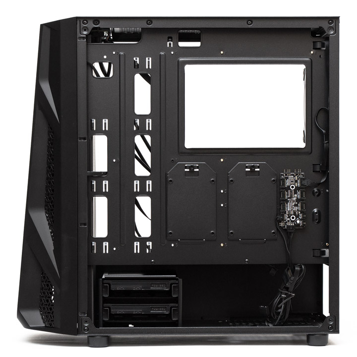

За поддоном материнской платы есть 27 мм пространства по ширине до боковой дверцы, для укладки проводов. Для усилительной пластины процессорного кулера предусмотрен большой вырез, а для протяжки кабелей — девять отверстий и 18 проушин для кабельных стяжек.

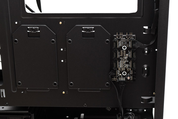

Посередине поддона в задней части, на обычных винтах крепится два лотка для 2,5″ накопителей. Правее от них приклеена плата контроллера вентиляторов и подсветки. Она имеет шесть шестиконтактных портов для подключения ARGB вентиляторов, два стандартных ARGB-выхода для +5VDG-лент и еще два трехконтактных разъема подсветки. Питание осуществляется от Power SATA разъема. Есть коннектор к вентиляторному разъему материнской платы на четыре контакта, стандартный порт +5VDG и его вариация на три контакта для подключения к платам Gigabyte. Можно как настраивать подсветку, замыкая два контакта в правом нижнем углу платы, так и управлять ею и скоростью вентиляторов с материнской платы.

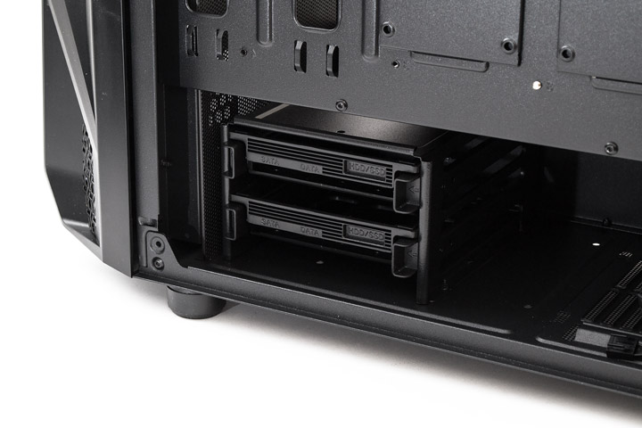

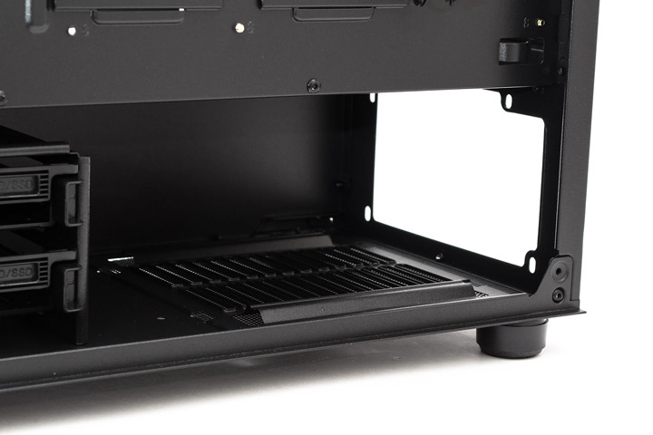

Впереди расположена съемная корзина для двух лотков 3,5″ или 2,5″ накопителей. В крайнем положении для блока питания остается 225 мм общего пространства, в которое поместится БП длиной до 180 мм. Если переставить корзину ближе к центру, для БП останется лишь 180 мм пространства, а значит — его длина не может превышать 160 мм. Перед накопителями появится 55 мм запаса до фронтальной панели.

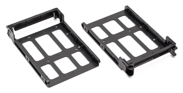

Лотки пластиковые, с резиновыми прокладками в районе боковых штырьков. Один 3,5″ диск туговато вставляется в эти салазки, а 2,5″ накопитель придется прикручивать винтами.
В отсеке для блока питания нет демпфирующих элементов, зато предусмотрены направляющие для правильного расположения БП.

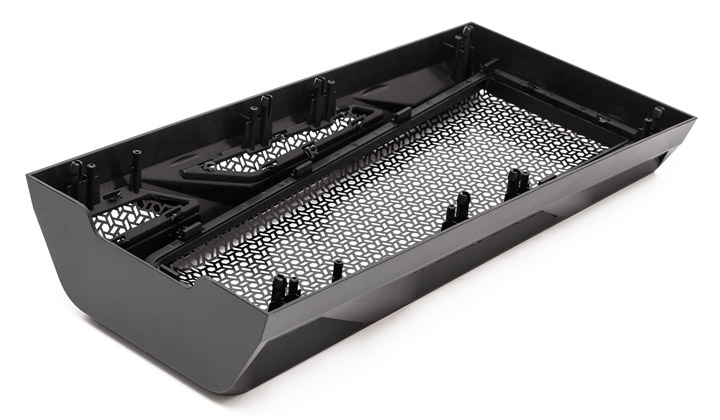

Передняя панель снимается легко, достаточно потянуть ее на себя, взявшись за вырез снизу.

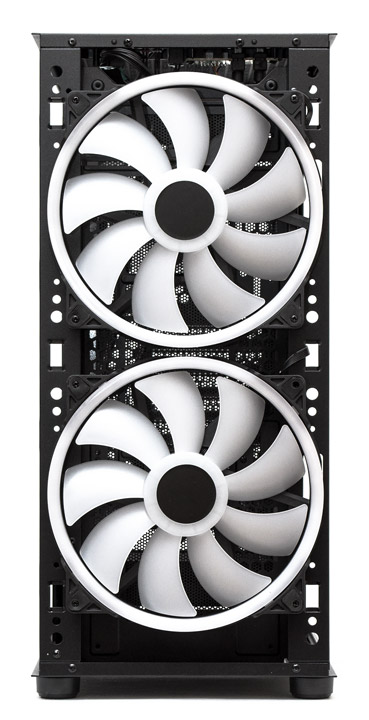

За ней длинными винтами прикручены два 200-мм вентилятора. Альтернативно их можно поменять на три 120-мм или три 140-мм пропеллера.

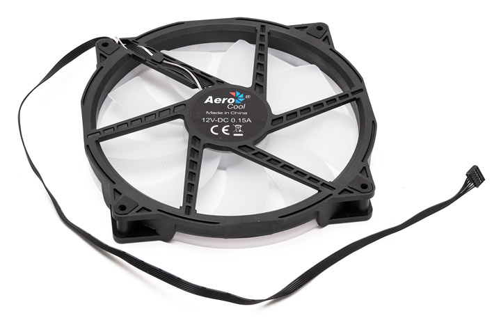

Большие вентиляторы тоже лишены маркировки, но все указывает на то, что это Aerocool Duo 20, на базе гидравлического подшипника с максимальной скоростью вращения в 700 об/мин и ШИМ управлением. Разъем подключения здесь на шесть контактов. Он совмещает в себе ШИМ и ARGB-подсветку +5VDG. Подходит только к комплектному контроллеру. Подсветка обеспечивается 34 светодиодами, спрятанными в рамке и по периметру статора. По углам рамки с обеих сторон наклеены резиновые демпферы вибрации.

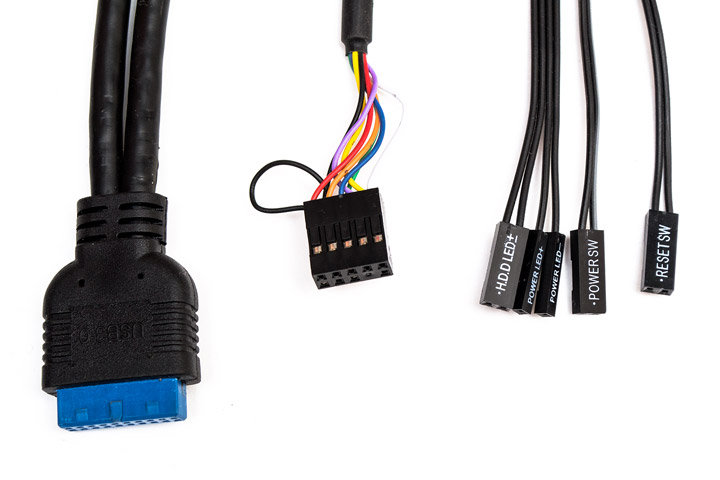

В набор кабелей от корпуса входит разъем USB 3.0, колодка HD Audio и шлейф из четырех пар проводов от кнопок запуска и перезагрузки системы, индикаторов питания и активности накопителей. Все провода черного цвета и имеют достаточную для подключения длину.
