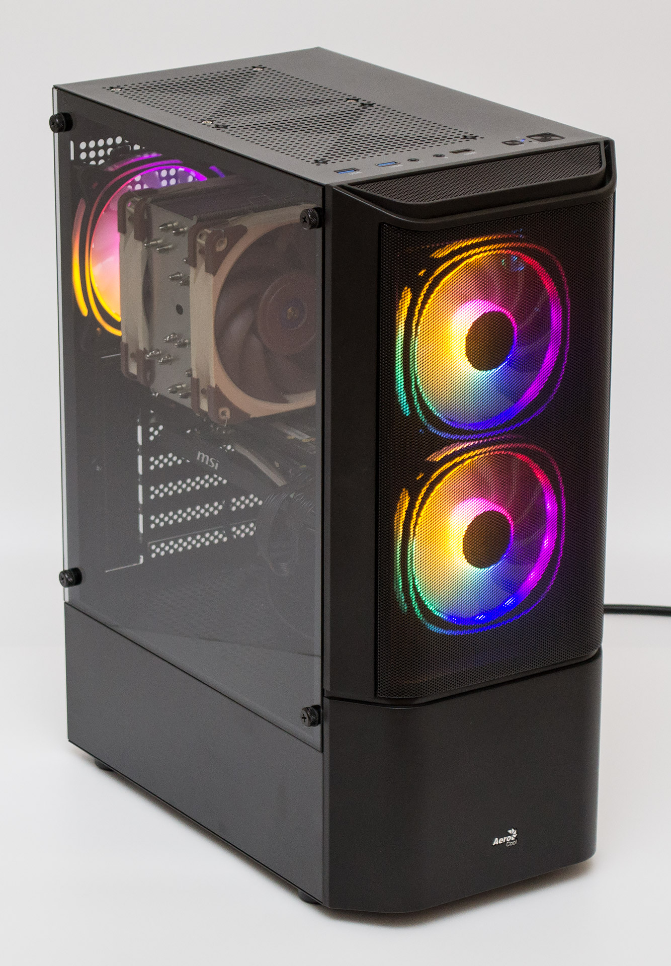

Визуально Aerocool Quantum Mesh выглядит довольно компактным шасси за счет небольшой глубины конструкции, которая кажется вытянутой вверх. Передняя панель пластиковая, с закругленными боковыми гранями и металлической мелкоячеистой сеткой, занимающей верхние две трети всей площади фронта. Сеточка есть и на верхней грани панели. В самом низу по центру приклеен серебристый логотип бренда.

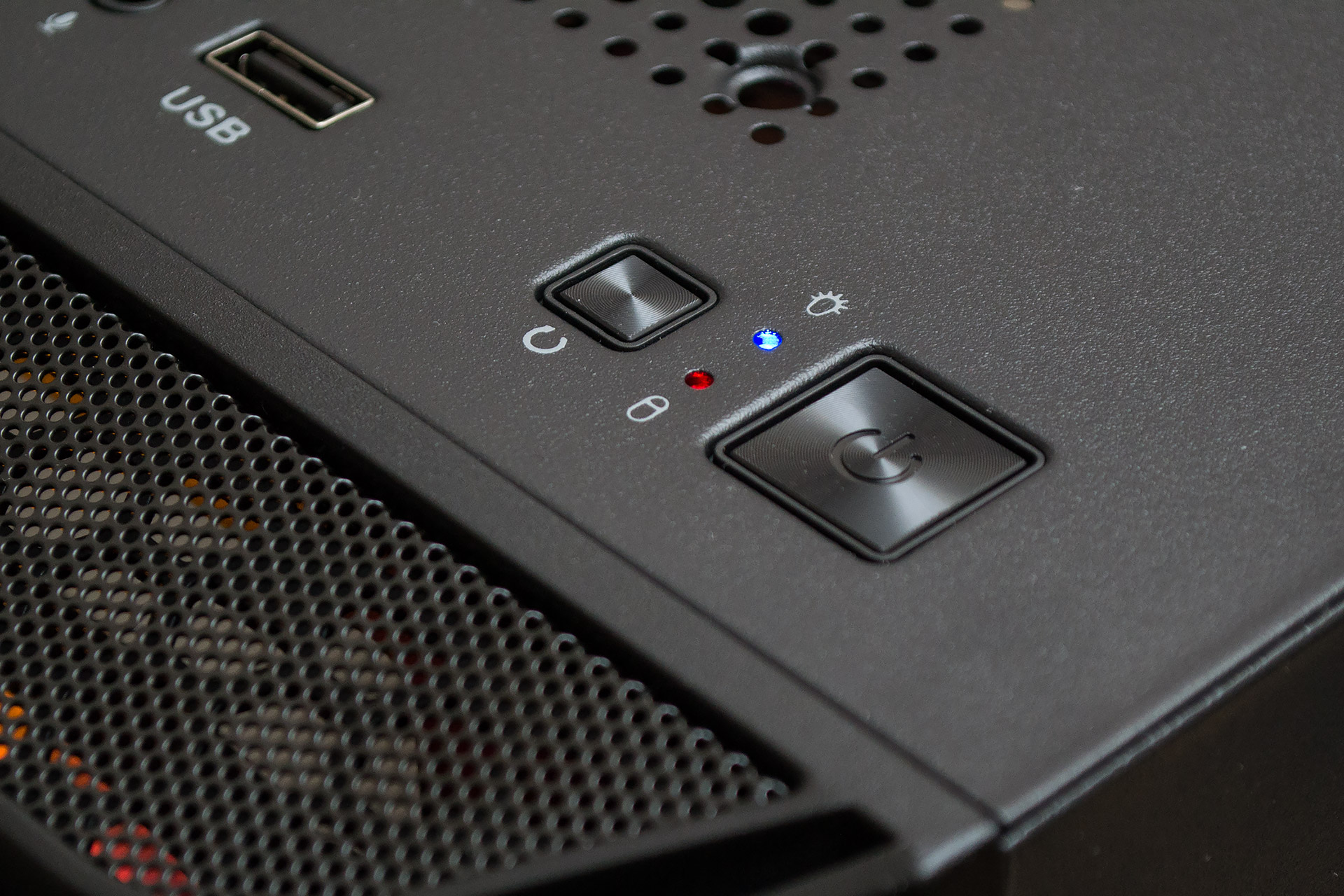

Кнопки и внешние порты расположены в передней части верхней панели. Слева направо по порядку идут: два порта USB 3.0, два 3,5-мм аудио-разъема для наушников и микрофона, один порт USB 2.0, мелкая квадратная клавиша перезагрузки системы, два расположенных по вертикали индикатора питания системы и активности накопителей, большая квадратная клавиша запуска ПК.

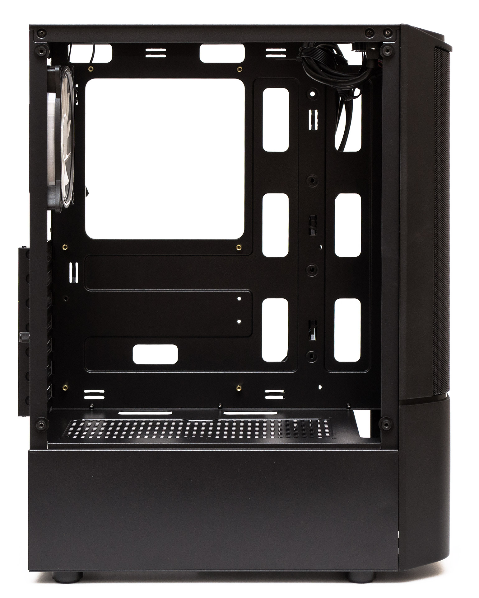

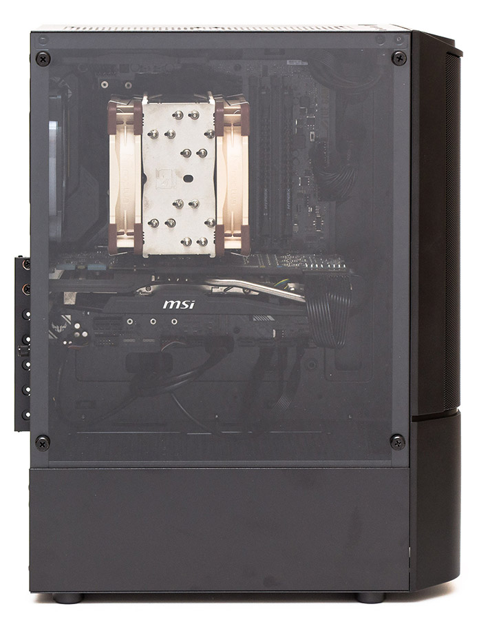

Левая боковая панель поделена на две части. Внизу находится несъемная металлическая пластина, переходящая в кожух блока питания. Верхняя съемная панель полностью сделана из слабо тонированного закаленного стекла, которое держится на четырех металлических винтах с накатанной головкой. Под винтами, между стеклом и корпусом есть приличные резиновые прокладки, хорошо предотвращающие появление сколов и царапин.
Толщина стекла составляет привычные 4 мм. К сожалению, на нем нет никаких ручек для удобства демонтажа или инсталляции.

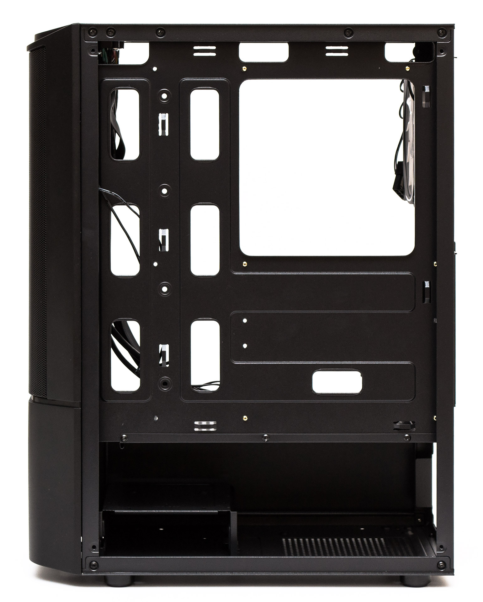

Правая боковая панель металлическая, ровная и сплошная. Держится на двух винтах с накатанной пластиковой головкой и имеет штампованную ручку. Открывается по направлению в сторону, что удобно при укладке кабелей.

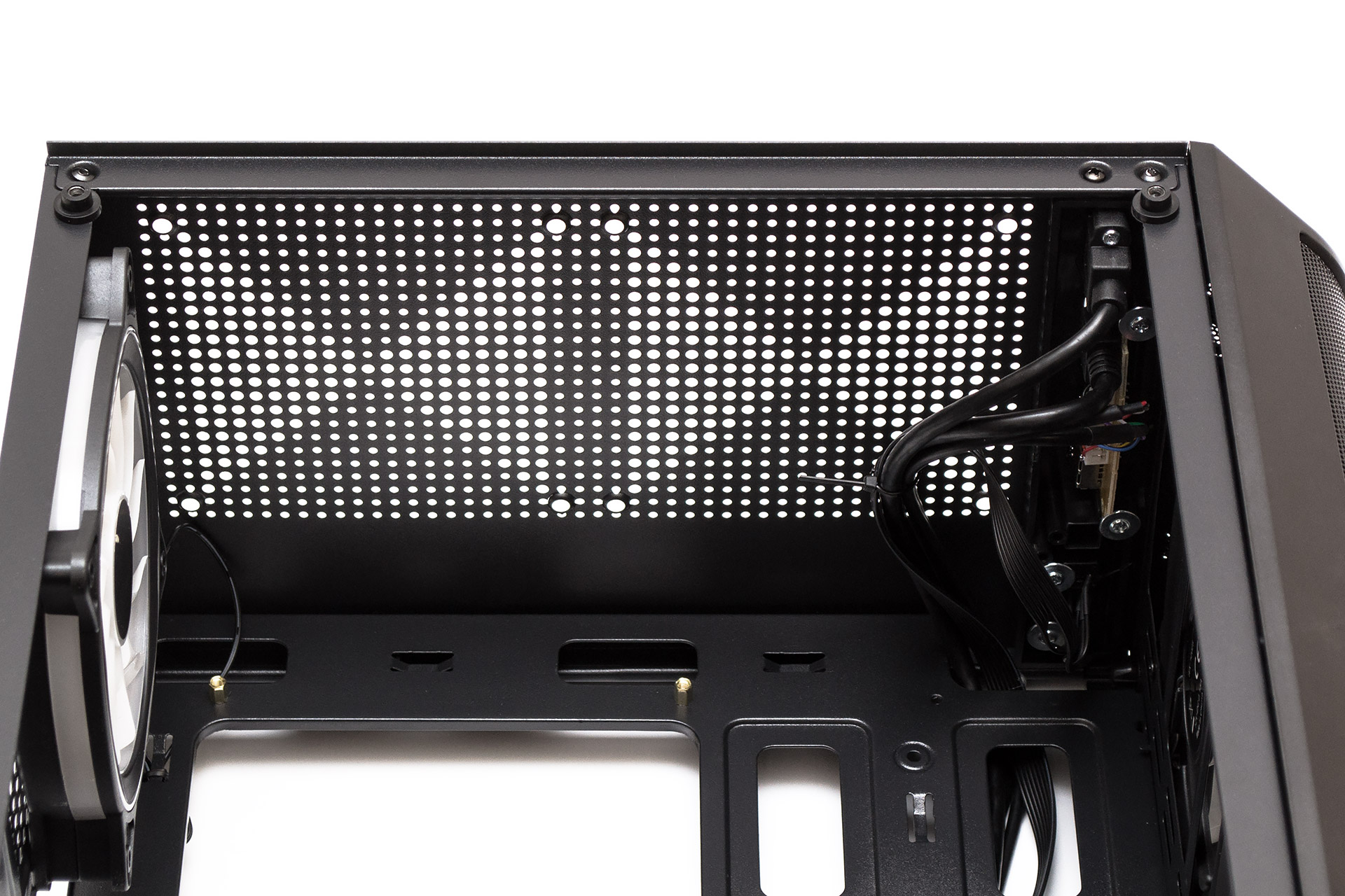

Верхняя панель имеет крупную вентиляционную решетку, смещенную в левую сторону и состоящую, в угоду дизайну, из круглых отверстий разного размера. Не исключено, что привычные сотовые ячейки справлялись бы с функцией пропускания воздуха куда лучше. К решетке с внутренней стороны можно прикрепить два 120-мм вентилятора.

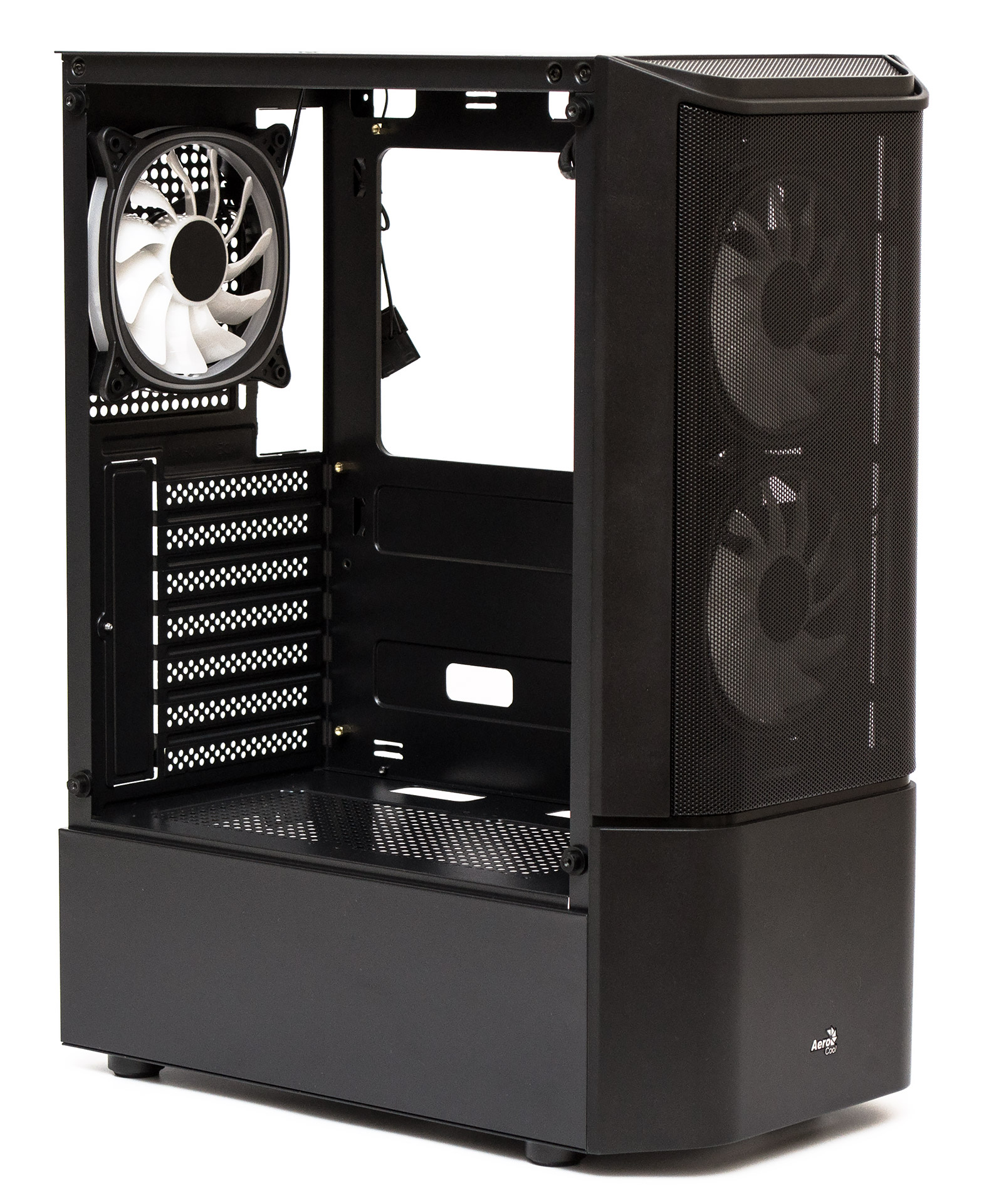

Тыльная панель корпуса имеет стандартную конфигурацию. За решеткой с круглыми отверстиями предустановлен на вытяжку 120-мм вентилятор, который можно регулировать по высоте посадки в пределах 20 мм. Ниже следует семь слотов расширения PCI, прикрытых одноразовыми перфорированными заглушками. Справа от слотов находится декоративная планка, закрывающая собой технологическое отверстие для монтажа задней панели видеокарты. Планка удерживается винтом с накатанной пластиковой головкой. Блок питания можно ставить исключительно вентилятором по направлению вниз.
Планка возле слотов расширения откидывается в левую сторону, что является простым и оригинальным решением в данном классе корпусов. По большому счету, видеокарту можно даже не крепить винтами, поскольку планка обеспечит ей достаточный уровень фиксации при закрытии.

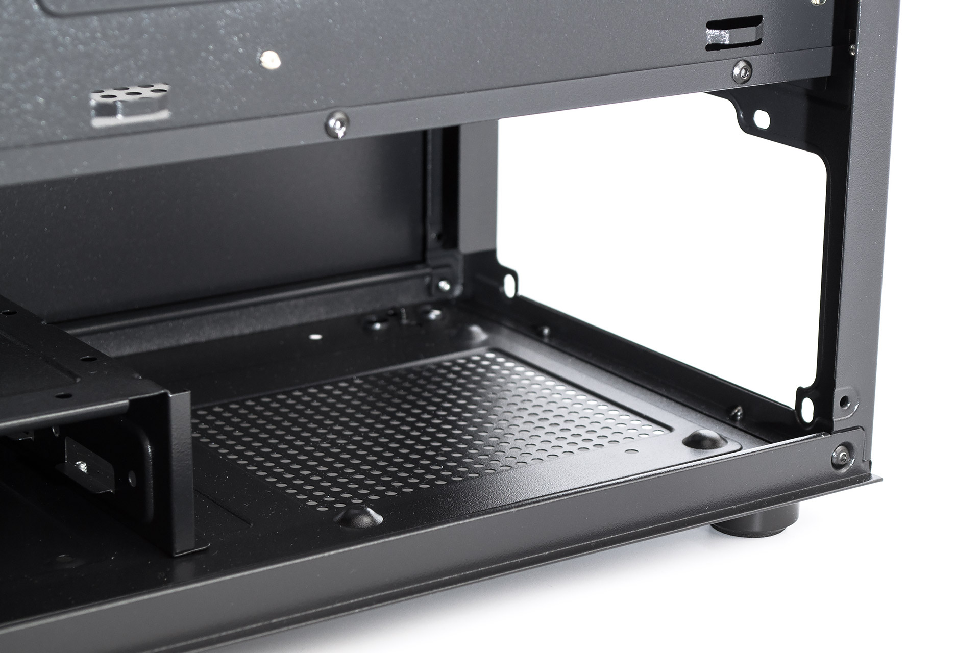

На днище корпуса в задней части есть вентиляционная решетка блока питания без пылевого фильтра. Впереди можно увидеть посадочные места под один 2,5″ накопитель и два винта с короткой пластиковой накатанной головкой, которые удерживают на своем месте корзину жестких дисков.

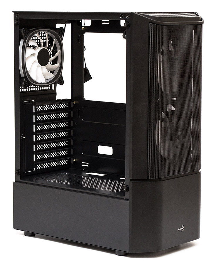

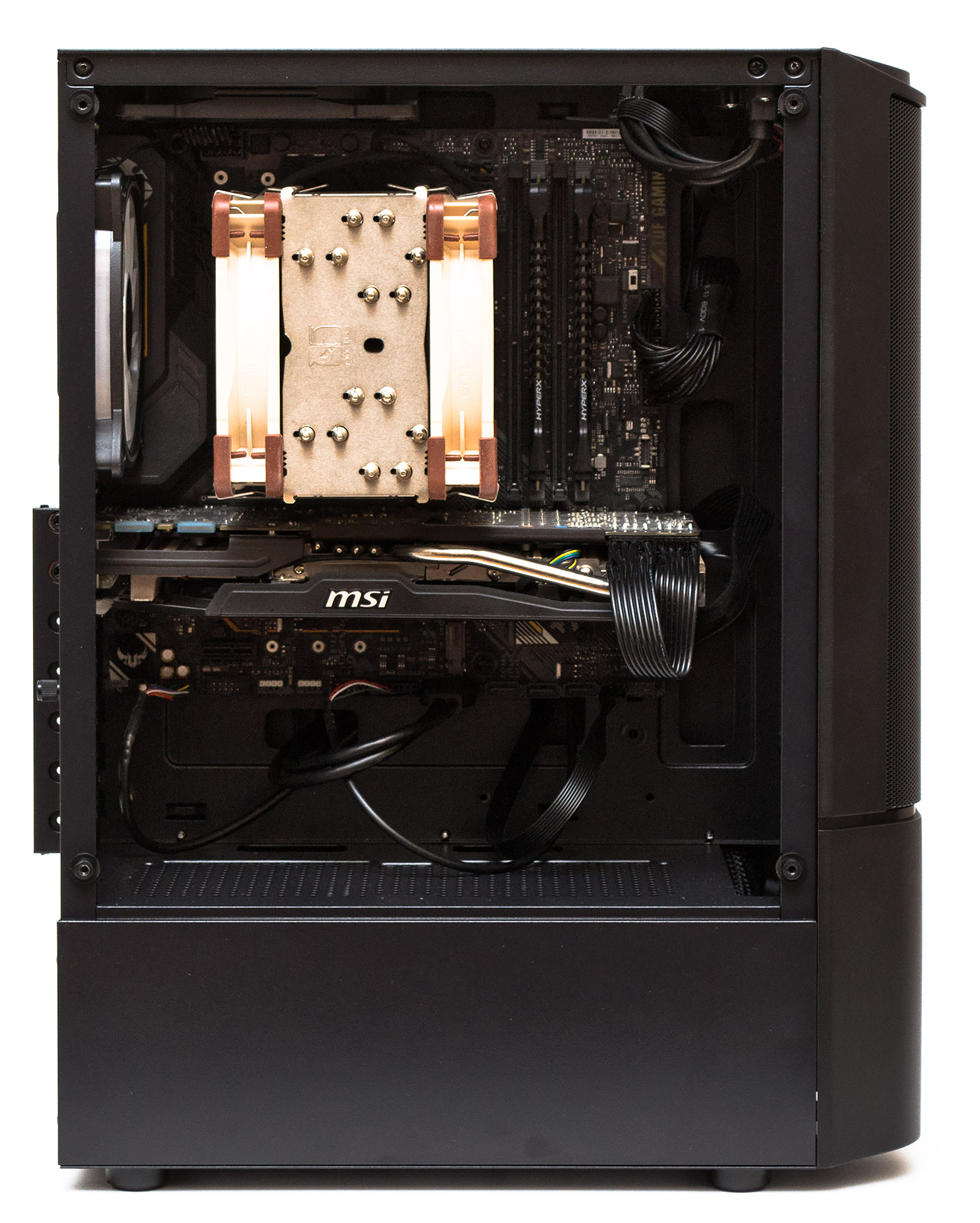

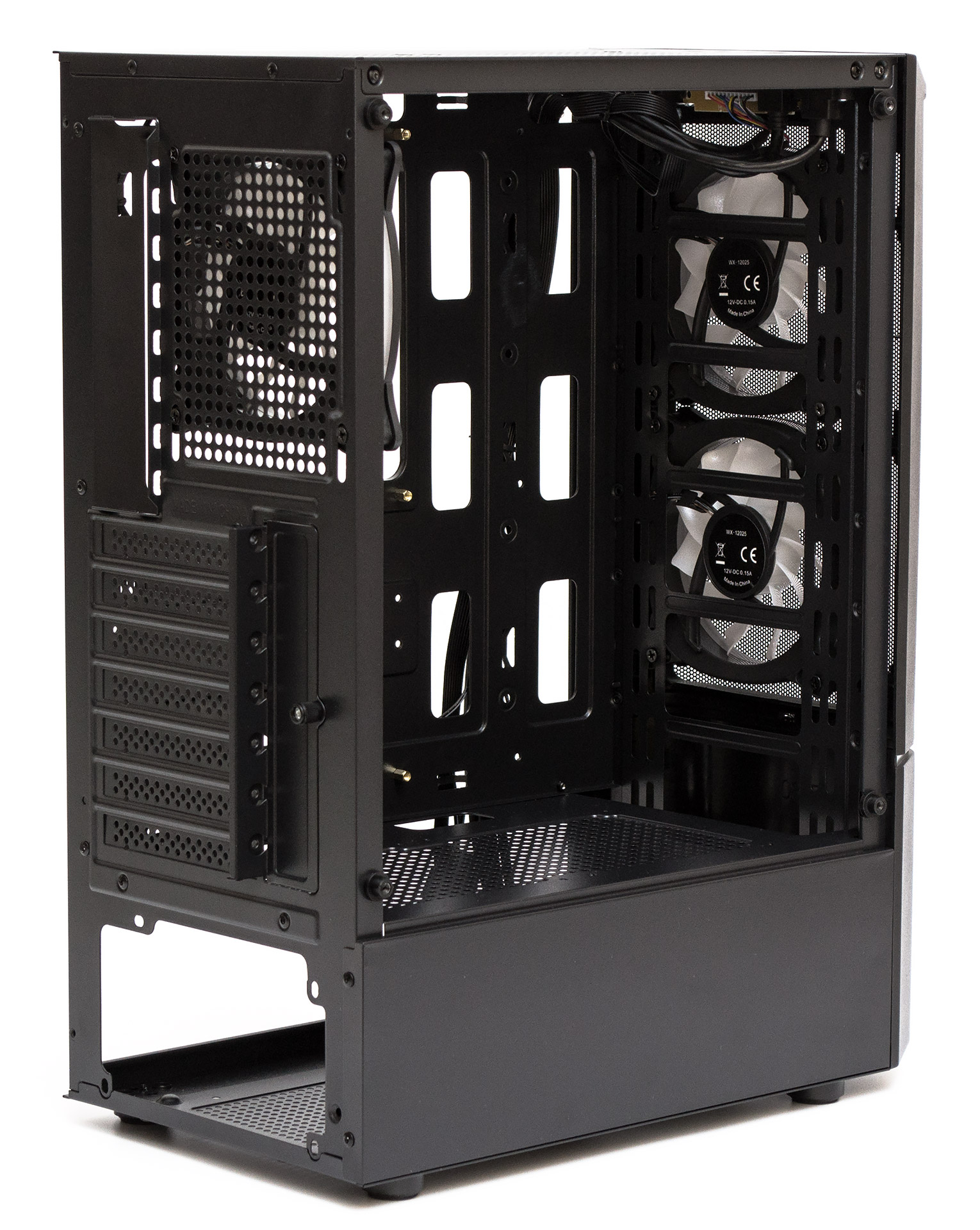

Корпус Aerocool Quantum Mesh поддерживает установку в вертикальном положении материнских плат формата ATX, MicroATX и Mini-ITX. Максимальная высота процессорного кулера равна 160 мм по нашим измерениям (официально заявлено 158 мм). Предельная длина плат расширения во всех слотах составляет 297 мм без установленных спереди вентиляторов. Оптимальная длина видеоадаптера не должна превышать 270 мм. Допустимая длина блока питания с установленной корзиной накопителей ограничена 170 мм. Если же кабеля БП попадают в плоскость корзины или верхнего жесткого диска, то все упирается в 140 мм.
Запас пространства под верхней панелью до кромки материнской платы равен 25 мм. СЖО сюда никак не поместится.

На задней панели предустановлен на вытяжку 120-мм вентилятор с 11 искривленными лопастями и фиксированной подсветкой несколькими цветами. Устройство промаркировано как WX-12025. Тип подшипника и скорость вращения крыльчатки неизвестны. Питание осуществляется напрямую от БП через Molex и шнур длиной 430 мм. Все слоты расширения крепятся обычными корпусными винтами.

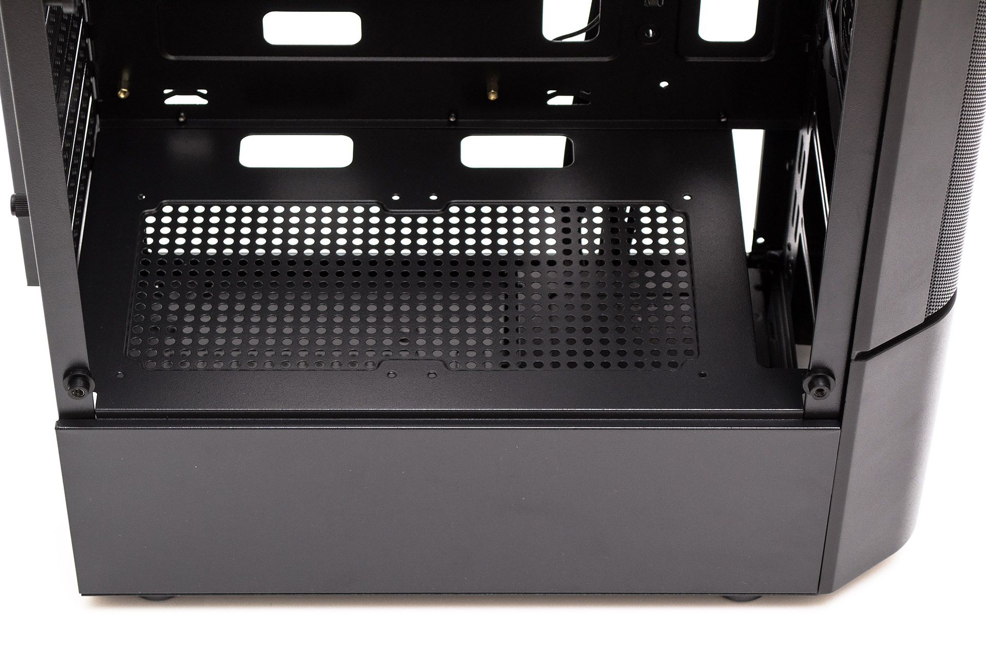

Кожух блока питания полностью перфорирован круглыми отверстиями. Для укладки кабелей есть два выреза возле поддона материнской платы. А прорезь возле передней панели явно предназначена лишь для вентиляторов, поскольку имеет глубину в 28 мм. К верхней части кожуха можно закрепить два 120-мм вентилятора с помощью длинных винтов (которых нет в комплекте).

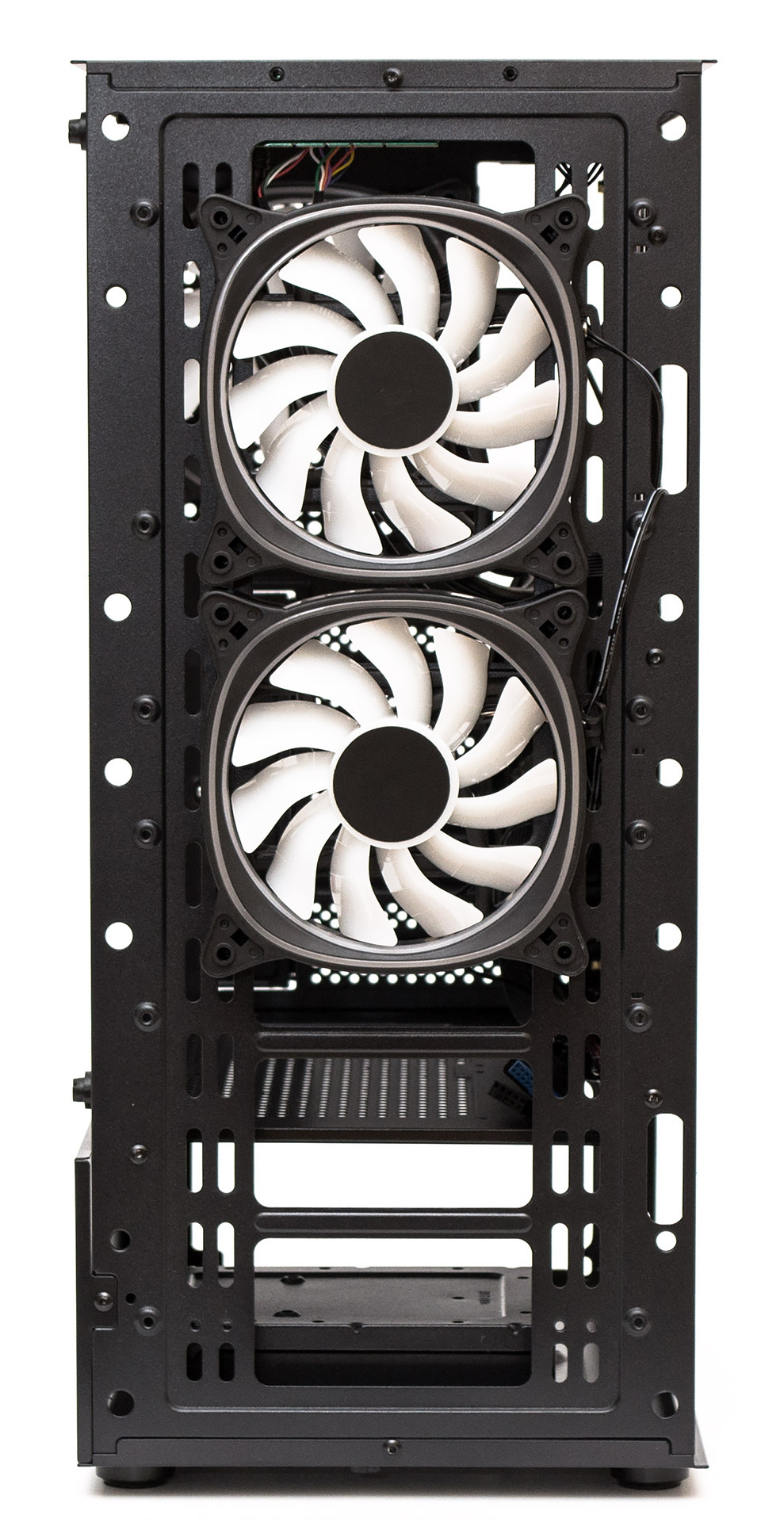

Передняя панель достаточно прозрачна для движения воздуха. По обеим сторонам есть продолговатые отверстия, на которые можно закрепить два 140- или три 120-мм вентилятора.

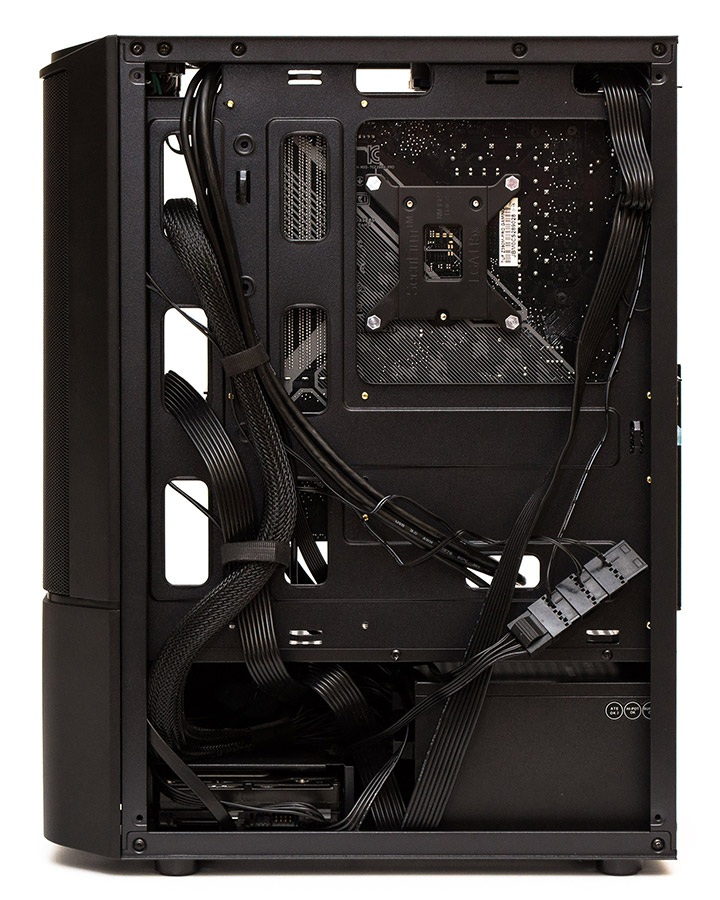

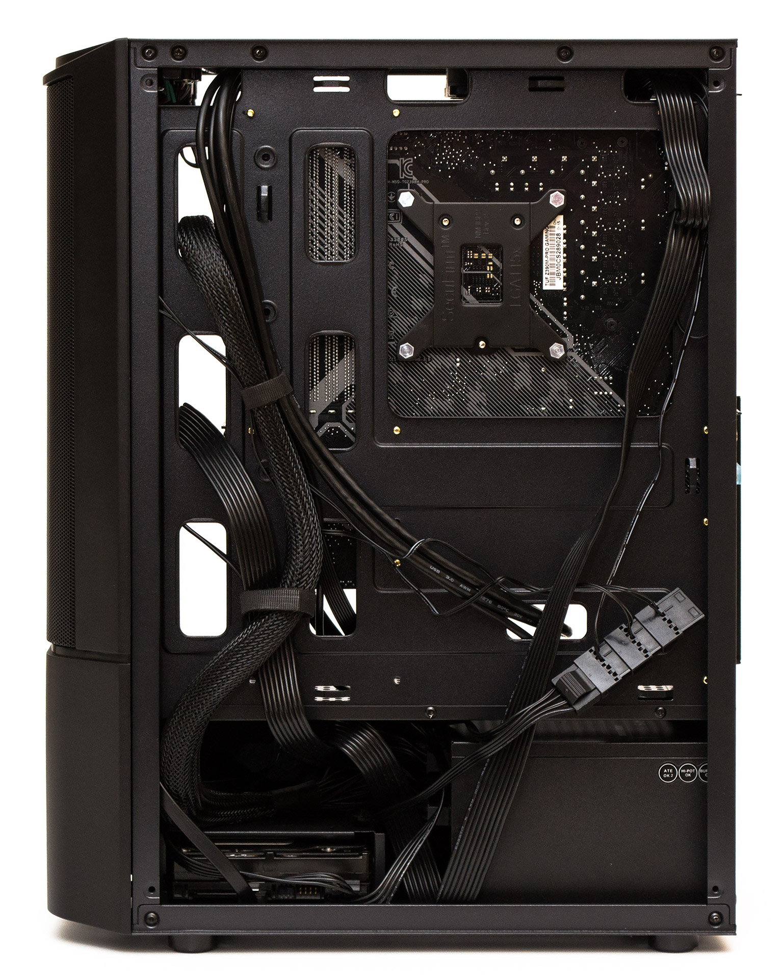

За поддоном материнской платы есть 19 мм пространства до боковой панели для укладки проводов. Для усилительной пластины процессорного кулера сделан квадратный вырез вверху справа. Шесть отверстий для протяжки проводов есть по центру, одно снизу и три сверху. По периметру можно найти девять проушин для кабельных стяжек. В передней части поддона с внешней стороны есть два набора посадочных мест для 2,5″ накопителей. Но установить их можно только в случае использования материнских плат не шире 225 мм.

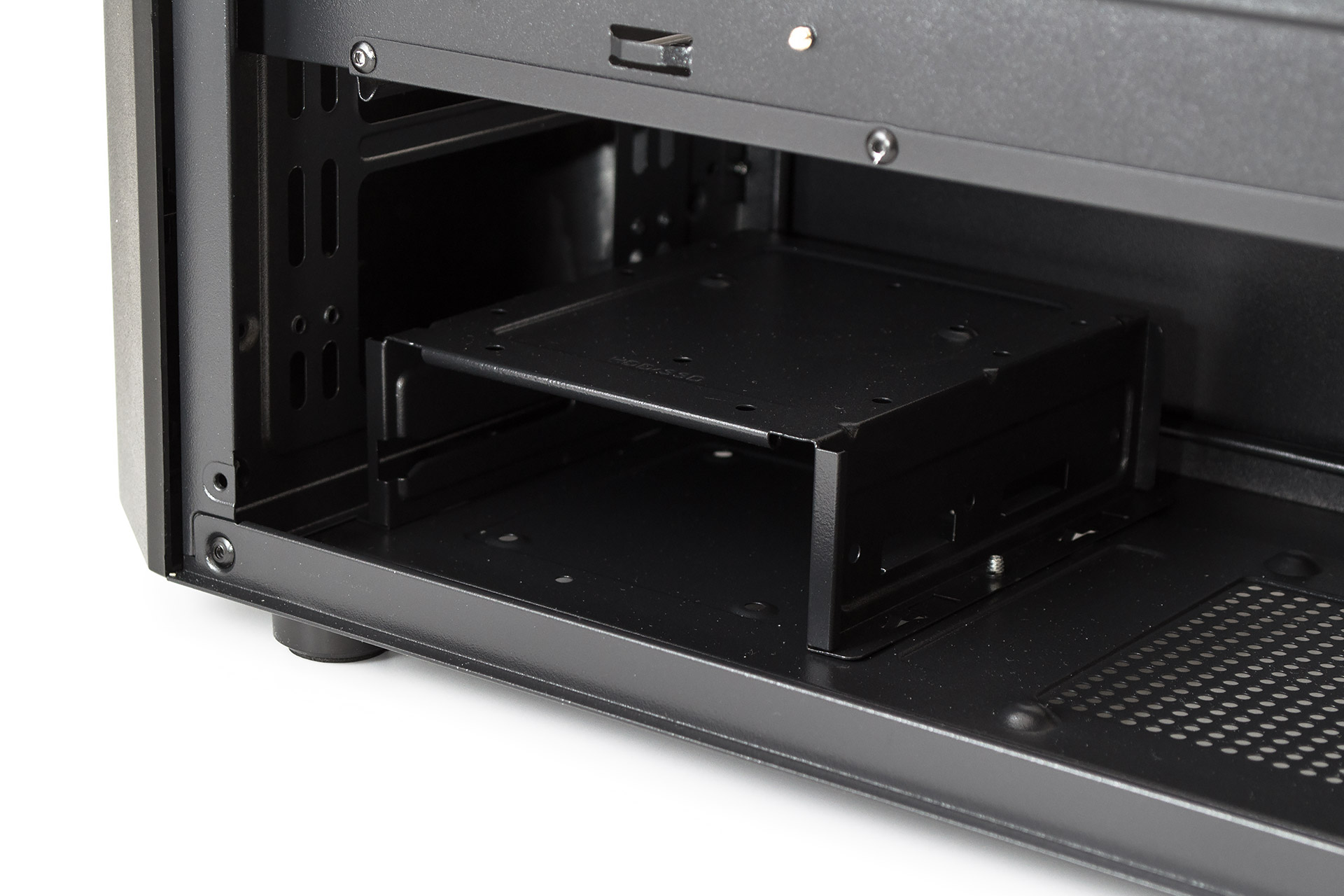

Съемная П-образная стойка для накопителей закреплена в передней части корпуса. К ней можно привинтить два 3,5″ или 2,5″ диска. Пространства для установки вентилятора перед корзиной нет, а поскольку в передней панели здесь нет и вентиляции, то охлаждение накопителей получается весьма посредственным.

Демпферов для блока питания не предусмотрено. В упор к корзине помещается БП не длиннее 170 мм. Если кабеля попадают в плоскость корзины, то блок должен быть не длиннее 140 мм. Если снять П-образную стойку, ограничений по длине БП не будет.

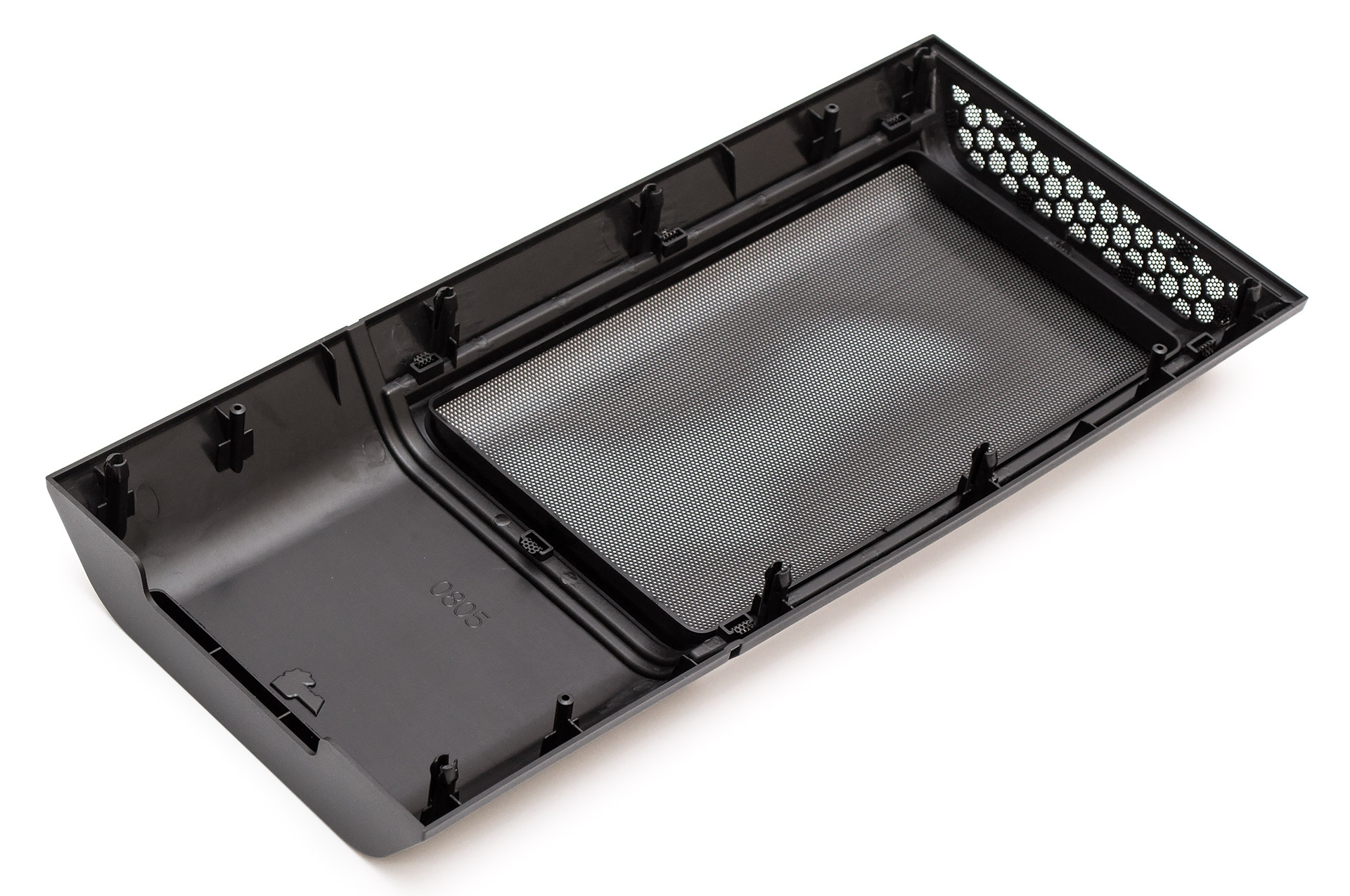

Передняя панель снимается достаточно легко, стоит только потянуть ее за вырез снизу. Пылевых фильтров с обратной стороны обнаружено не было.

На передней панели закреплены еще два 120-мм вентилятора с фиксированной цветной подсветкой, полностью аналогичные тому, что установлен сзади.

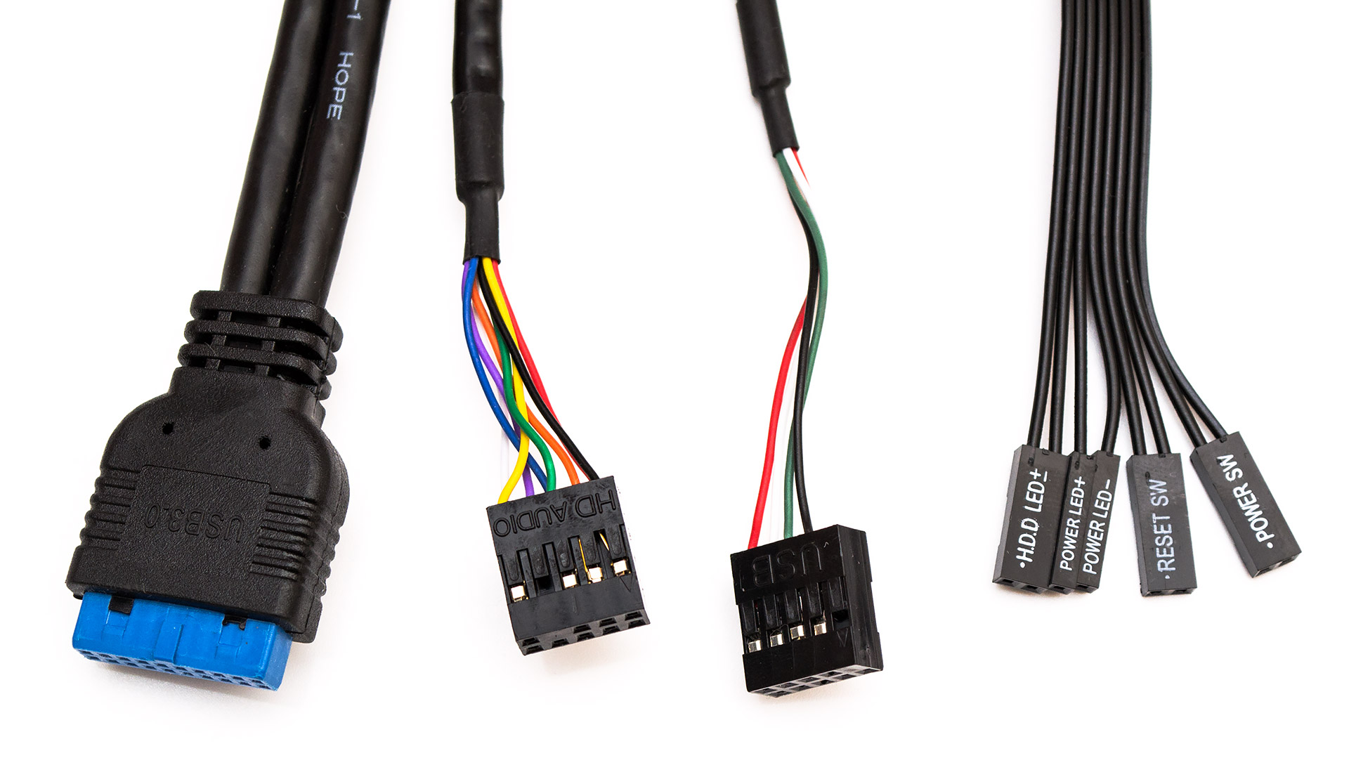

В набор кабелей от корпуса входит одна колодка USB 3.0, разъем HD Audio, колодка USB 2.0 и четыре пары проводов от кнопок запуска и перезагрузки системы, а также индикатора питания и активности накопителей. Все провода полностью черного цвета и имеют достаточную для подключения длину.

Сборка системы в корпусе Aerocool Quantum Mesh не вызывает существенных затруднений. Начать стоит с монтажа накопителей или блока питания, в зависимости от размеров компонентов. Все остальное ставится без проблем. Но стоит учесть, что если у вас стандартная материнская плата шириной в 244 мм и блок питания в 160 мм со съемными кабелями, то из всех мест под накопители останется лишь одно нижнее для 2,5″ диска. Провода можно вполне свободно разложить за поддоном материнской платы и без проблем закрыть правую боковую дверцу.

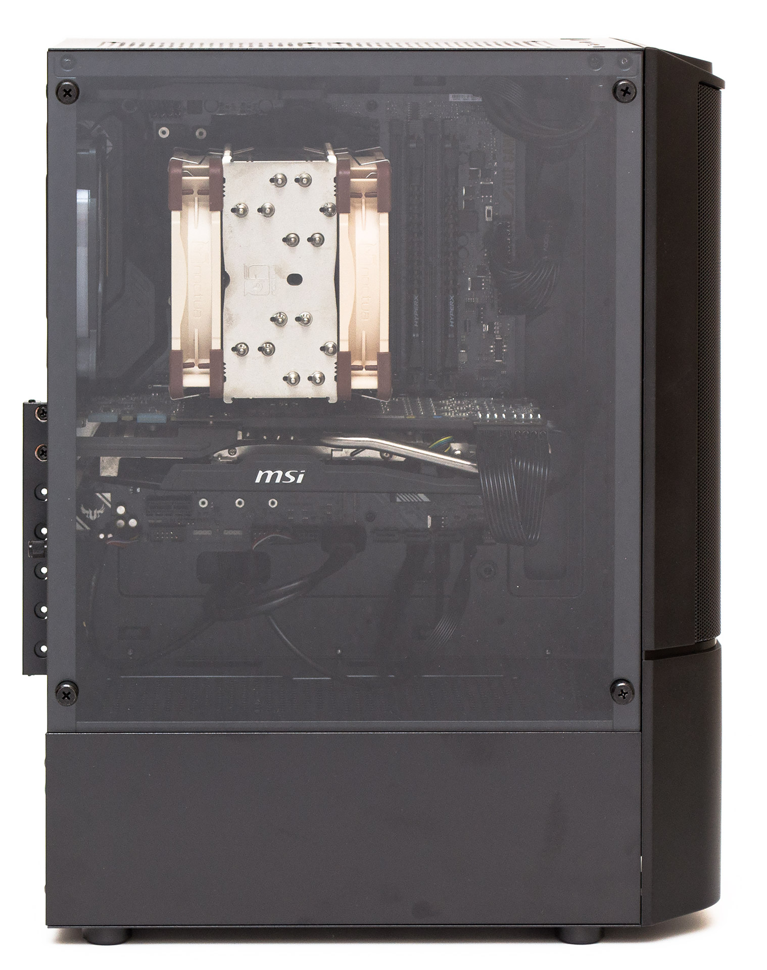

Содержимое системы отлично видно через боковое стекло без подсветки.

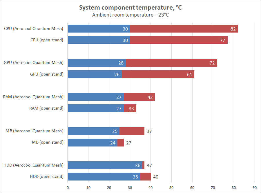

Тепловая нагрузка на процессор и видеокарту создавалась с помощью стресс-теста CPUID powerMAX версии 1.00.1 с использованием AVX инструкций в течении 10 минут. Нагрузка на жесткий диск производилась программой Crystal Disk Mark 6.0.2 х64. В конце цикла тестирования система работала 10 минут в холостом режиме для определения минимальных тепловых показателей. Температура окружающей среды равнялась 23 градусам Цельсия. Скорости вентиляторов процессорного кулера и видеокарты зафиксированы на максимальных оборотах. Пиковое энергопотребление системы составило 426 ватт. Для дополнительного охлаждения под верхнюю панель был установлен один вытяжной 120-мм пропеллер. Тестирование проводилось в единственном режиме сравнения с открытым стендом. Все корпусные вентиляторы работали на максимальной скорости.
Результаты тестирования
Хотя и Aerocool Quantum Mesh и выглядит хорошо вентилируемым шасси, на практике он охлаждается не самым лучшим образом. Возможно виной тому есть медленные вентиляторы, или малый размер выхлопных отверстий сверху, сложно сказать точно. Но факты упрямы. Процессор греется на пять градусов больше, чем на открытом стенде, видеокарта — на целых 11 градусов. Приблизительно такой же разрыв виден и по температуре памяти и материнской платы в 9–10 градусов, что говорит о застое воздуха в верхней части шасси. Жесткий диск вентилируется на три градуса лучше, чем на открытом стенде, несмотря на отсутствие обдувающего его пропеллера. В целом с комплектующими все будет нормально, но ставить сюда чрезмерно горячие системы не стоит.
