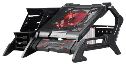

Процесс монтажа системы в Aerocool Strike-X Air поставил ряд вопросов к его конструкторам. Наиболее сложной оказалась установка блока питания. Производить данную процедуру неудобно даже с устройством модульной конструкции, а с имеющим полный набор проводов и вовсе проблематично. Ведь одной рукой задвигая блок, второй нужно будет одновременно распределять провода внутри через маленькое окошко, в которое рука взрослого человека пролазит с трудом. О ненадежности пластикового крепления мы уже упоминали. Можно с уверенностью утверждать, что данный стенд не рассчитан на частую замену БП.
Вторая проблема — подключение платы горячей замены дисков. При установленном блоке питания сделать это сложно. Если попытаться проделать такой фокус после установки БП — мы упремся в проблему распределения кабелей.
Далее, при попытке протянуть кабеля под поддоном материнской платы, было обнаружено, что стенд слишком низкий, и для укладки проводов его нужно приподнимать.
При поднятии стенда дала знать о себе общая низкая жесткость конструкции. Aerocool Strike-X Air рассчитан лишь на эксплуатацию в горизонтальном положении и требует очень нежного обращения, свободные манипуляции с ним невозможны. Попытки поставить его иначе могут привести к нарушению целостности конструкции с последующим разрушением под тяжестью собственного веса и установленных компонентов.
Даже длинный кабель блока питания, имеет здесь мало шансов дотянуться до разъема питания процессора, иначе, как по прямой линии. В современных материнских платах этот разъем находится в левом верхнем углу. Удлинитель же питания процессора не входит в комплект поставки. Более того, имея удлинитель, и все же протянув его под поддоном, вдеть его через соответствующее отверстие справа невозможно при установленной материнской плате.
Подключение жестких дисков удобное. Но необходимость использовать при этом винты и отвертку удручает. Монтаж устройств в корзину 5,25” привычен, однако само крепление корзины сложно назвать надежным. Оно вряд ли способно выдержать много повторных циклов снятия и установки.
Устанавливать материнскую плату легко. Тем не менее, использование стандартных стоек с винтами вместо быстросъемных креплений не добавляет этому стенду привлекательности.
Установка плат расширения и памяти, а также подключение внутренних разъемов материнской платы нареканий не вызывает.
Верхняя крышка в горизонтальном положении перекашивается вправо под собственным весом. Еще один упор здесь бы не помешал.
Подсветка вентиляторов очень тусклая, а вот кнопки включения и перезагрузки выглядят весьма приятно.

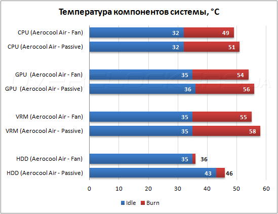

Тестирование
Для теста системы охлаждения стенда была использована следующая конфигурация:
- процессор: AMD Phenom II X6 1055T (2,8@3,3 ГГц);
- кулер: Noctua NH-D14;
- материнская плата: ASUS Sabertooth 990FX (AMD 990FX);
- видеокарта: Gigabyte GV-R685OC-1GD + Arctic Cooling Accelero Twin Turbo II (AMD Radeon HD 6850);
- память: Hynix HMT325U6BFR8C-H9 (4х2 ГБ, DDR3-1333@1600 МГц, 9-9-9-25-1T);
- жесткий диск: Western Digital WD1001FALS (1 ТБ, SATA 3Gb/s, 7200 об/мин);
- твердотельный накопитель: Crucial M4 CT064M4SSD2 (64 ГБ, SATA 6Gb/s);
- блок питания: SeaSonic M12II-620 Bronze (620 Вт).
Нагрузка создавалась с помощью одновременной работы стресс-тестов LinX и MSI Combustor, на протяжении 20 минут после стабилизации температуры. Температура окружающей среды составляла 26 градусов Цельсия. Скорость вентиляторов процессорного кулера зафиксирована на 1300 об/мин. Обороты вентиляторов видеокарты зафиксированы на отметке 1100 об/мин. Общее пиковое энергопотребление системы составило 329 ватт.
Поскольку сравнивать эффективность охлаждения Aerocool Strike-X Air с открытым стендом бессмысленно, решено было выяснить, насколько эффективны предустановленные вентиляторы. Таким образом, собранная система прогревалась в двух режимах:
- Fan — с бортовыми пропеллерами, работающими на полной скорости. Для верхнего 200-мм вентилятора это 750 об/мин, и для 120-мм вентилятора (возле корзины с дисками) — 1050 об/мин.
- Пассив — предустановленные вентиляторы выключены.
Результаты тестирования
По показателям температур видно, что предустановленные вентиляторы оказывают существенное влияние на температуру. Верхняя 200-мм «вертушка» не только понижает температуру процессора и видеокарты, но и снижает нагрев компонентов материнской платы, что особенно актуально для систем с СВО. В случае же с жесткими дисками польза от 120-мм вентилятора очевидна — без него даже одиночный накопитель в корзине перегревается. При тестировании было выявлено, что гул и вибрация от жесткого диска передаются на конструкцию всего стенда, вызывая неприятный для слуха резонанс.

Подведем итоги нашего знакомства с Aerocool Strike-X Air. Он относится к представителям очень редкого вида открытых корпусов, которые можно пересчитать по пальцам в продуктовых линейках крупных компаний. Для сравнения достаточно вспомнить Lian-Li T60, паукообразный T1 и PC-Q06, простой Cooler Master Test Bench V1.0, арочный Antec Skeleton Open Air с его маленькой копией — Mini Skeleton 90, и, конечно же, практически идеальный InWin X-frame. Напрямую сравнивать эти модели не имеет смысла, поскольку их предназначение разное.
Если определять назначение героя сегодняшнего тестирования, можно сказать что Aerocool Strike-X Air — это демонстрационный стенд. Он доказывает способность компании выпустить нечто подобное. В этом корпусе удобно показывать компоненты системы на выставках или витринах магазинов. Он имеет красивый дизайн. Но данный корпус, на наш взгляд, не предназначен для «инженеров и тестировщиков», как громогласно заявляла надпись на коробке. Почему?
Причины легко найти в самой конструкции. Начнем с того, что габариты этого стенда слишком большие, а места, как известно, всегда не хватает. Из больших габаритов следует проблема распределения веса: переносить Air вместе с собранной системой невозможно, равно как и пытаться установить его на бок или банально приподнять — он просто развалится. Непрочная конструкция — это, пожалуй, самый большой минус, который мешает использовать Strike-X Air для постоянных экспериментов с оборудованием.
Система установки блока питания — второй большой минус, который вызывает откровенное недоумение. Ведь расположив посадочное место блока питания чуть удобнее, чтобы до проводов можно было легко дотянуться, мы получили бы хороший открытый стенд. Вместо трех пластиковых рамок крепления БП уместнее была бы одна металлическая. Вибрация жестких дисков, сотрясающая весь стенд, легко устранима с помощью нескольких мягких резиновых шайб. Экономия «на спичках» на лицо.
В результате, для того чтобы стать популярным открытым стендом и завоевать себе армию поклонников среди сотрудников сервисов, инженеров и IT-специалистов, у Aerocool Strike-X Air не хватает двух ключевых компонентов — надежности и удобства.
С другой стороны — чем не идеальное решение для моддинга? Один из проектов даже представлен на официальной странице, посвященной корпусу. Так что, вполне вероятно, армию поклонников Aerocool Strike-X Air составят любители экспериментировать с внешним видом своего ПК, а не покорители оверклокерского Олимпа.
