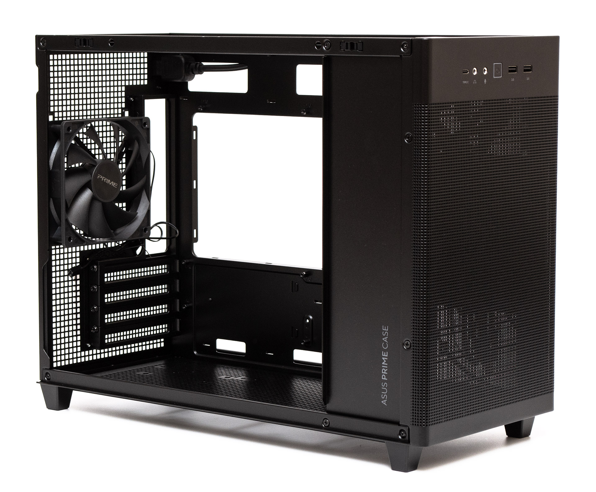

Корпус ASUS Prime AP201 поддерживает в вертикальном положении материнские платы форматов MicroATX и Mini-ITX. Максимальная высота охлаждения процессора составляет 170 мм. Максимальная длина для видеокарт равна 325 мм с учетом установленного впереди БП (официальное значение — 338 мм, возможно при условии, что БП поднят максимально вверх). Длина блока питания может составлять от 140 до 180 мм, в зависимости от положения корзины БП и накопителей под ним.

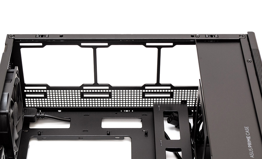

Объем пространства под верхней панелью до края материнской платы составляет 60 мм. Сюда станет три вентилятора типоразмера 120 мм или два по 140 мм или системы жидкостного охлаждения соответствующих габаритов. При использовании СЖО формата 360 мм корзину блока питания невозможно поставить в верхнее положение.

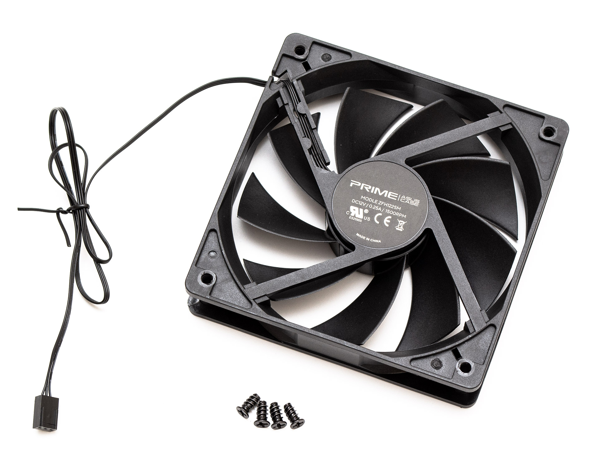

Вентилятор с маркировкой ZFH1225M имеет девять лопастей со средним углом наклона. Максимальная скорость составляет 1500 об/мин. Кабель подключения на три контакта имеет длину 500 мм.

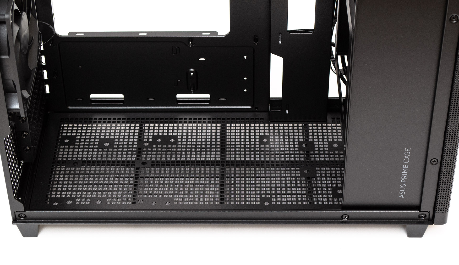

На нижней панели можно установить дополнительно два 120-мм вентилятора сзади, для лучшего обдува видеокарты. Или, альтернативно, один 2,5″ или 3,5″ накопитель сзади вдоль или один накопитель аналогичного формата впереди поперек.

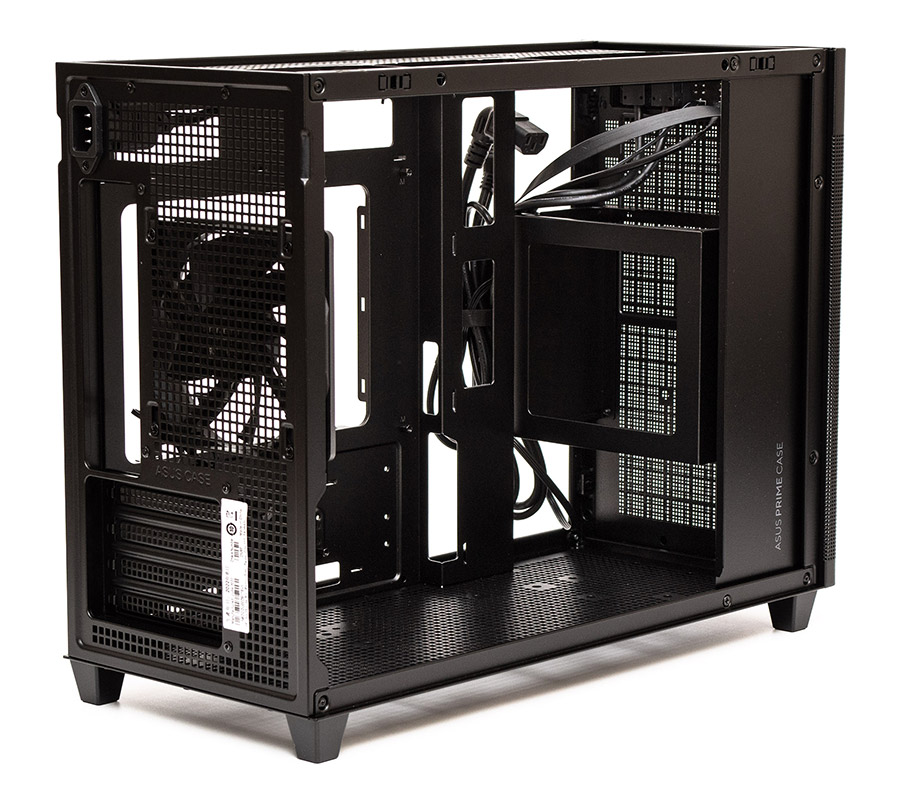

Корзина блока питания формата ATX закреплена вертикально на передней панели. Ее длина составляет 140 мм, подключение удлинителя силового кабеля находится сверху, выход кабелей питания соответственно снизу. В зависимости от потребности ее можно размещать в трех позициях — верхней, средней и нижней. В первом варианте корзина не попадает в плоскость видеокарты, имеет запас пространства сверху в 50 мм, а снизу в 133 мм. Если корзину закрепить посередине, то сверху останется 75 мм, а снизу 110 мм. В нижнем положении корзины сверху будет запас в 100 мм, а снизу — 85 мм. Возможность закрепления накопителя на передней панели внизу сильно зависит от фактической длины блока питания.

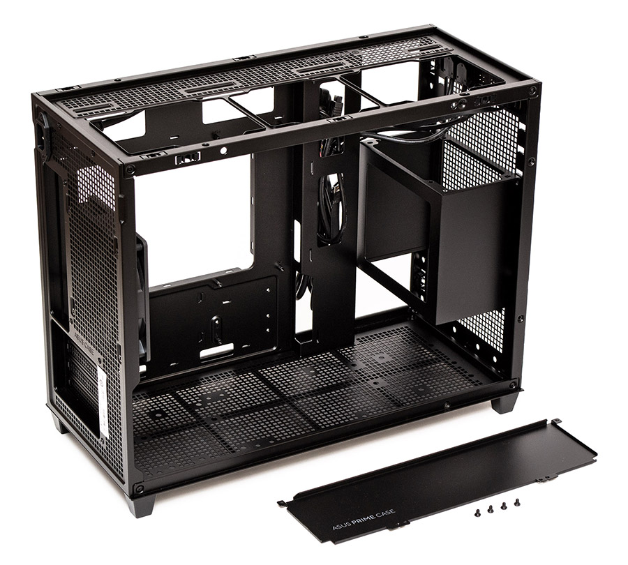

Пластина передней стойки выполняет роль поясничного ребра жесткости для корпуса и эстетически скрывает лишние кабели. Ее можно и лучше снять перед началом монтажа деталей. Для этого нужно выкрутить четыре винта. Но, не со всеми компонентами выйдет потом закрепить ее обратно, поэтому учитывайте этот момент до начала процесса сборки ПК.

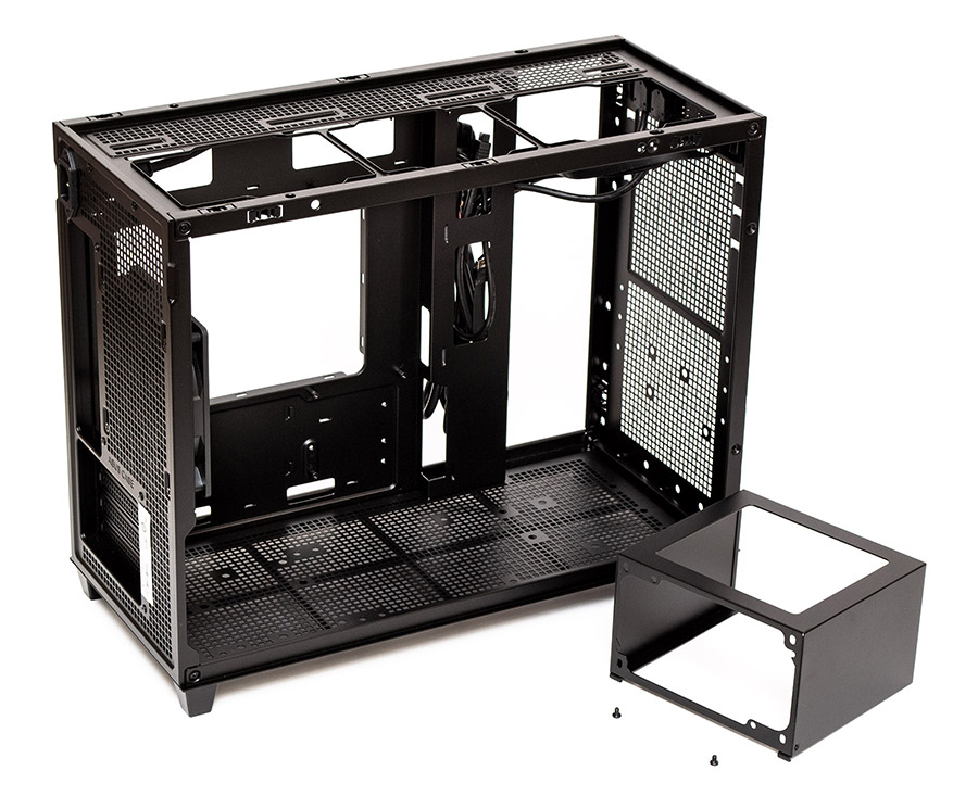

Корзина блока питания держится на двух зацепах сверху и двух винтах снизу (их можно выкрутить со стороны передней панели). БП в корзине можно ориентировать как вентилятором в сторону передней панели (для забора воздуха спереди), так и в сторону задней (чтобы брать воздух изнутри).

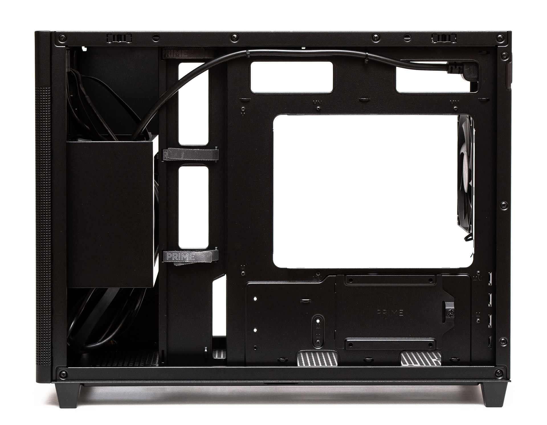

Поддон материнской платы имеет запас пространства к боковой панели в 10 мм сзади и до 32 мм в передней части для укладки кабелей. Для подключения проводов имеется восемь больших отверстий. В центральной части закреплены три многоразовых липких ленты Velcro.

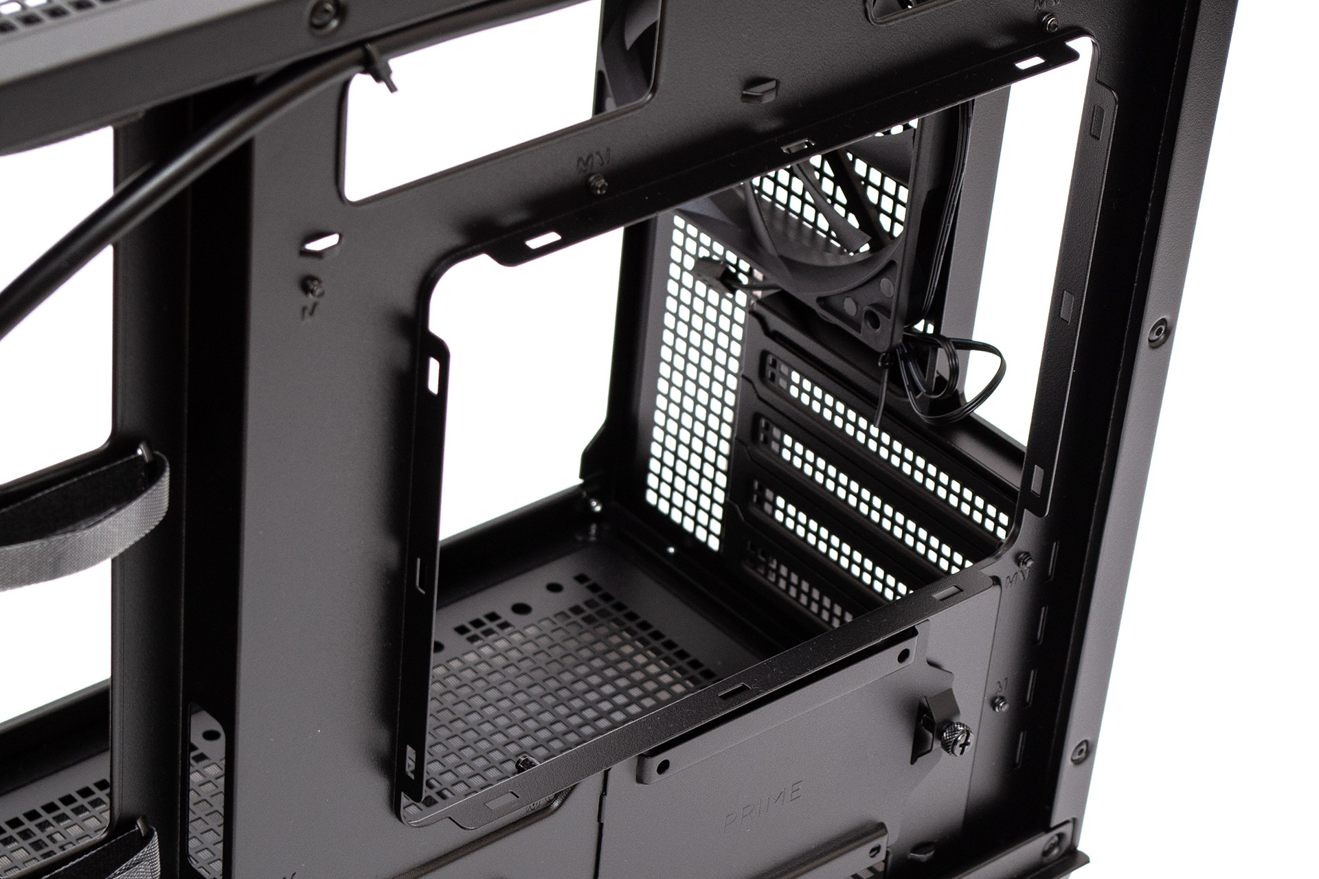

Вырез под усилительную пластину кулера сделан с бортиками, к которым удобно крепить провода в процессе укладки.

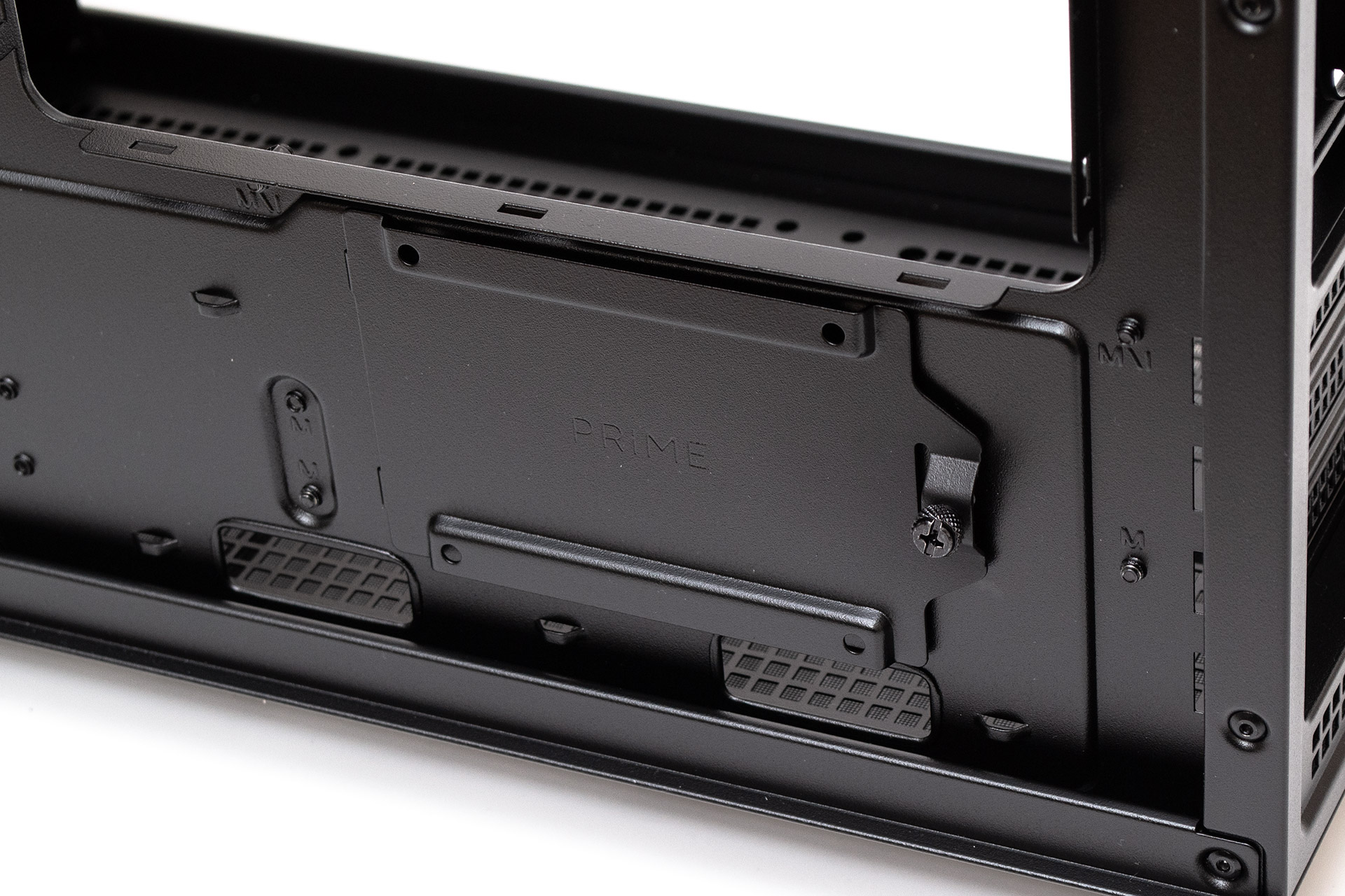

Ниже выреза есть пластинка для крепления 2,5″ накопителя. Сама она держится на одном винте с накатанной головкой и паре зацепов.

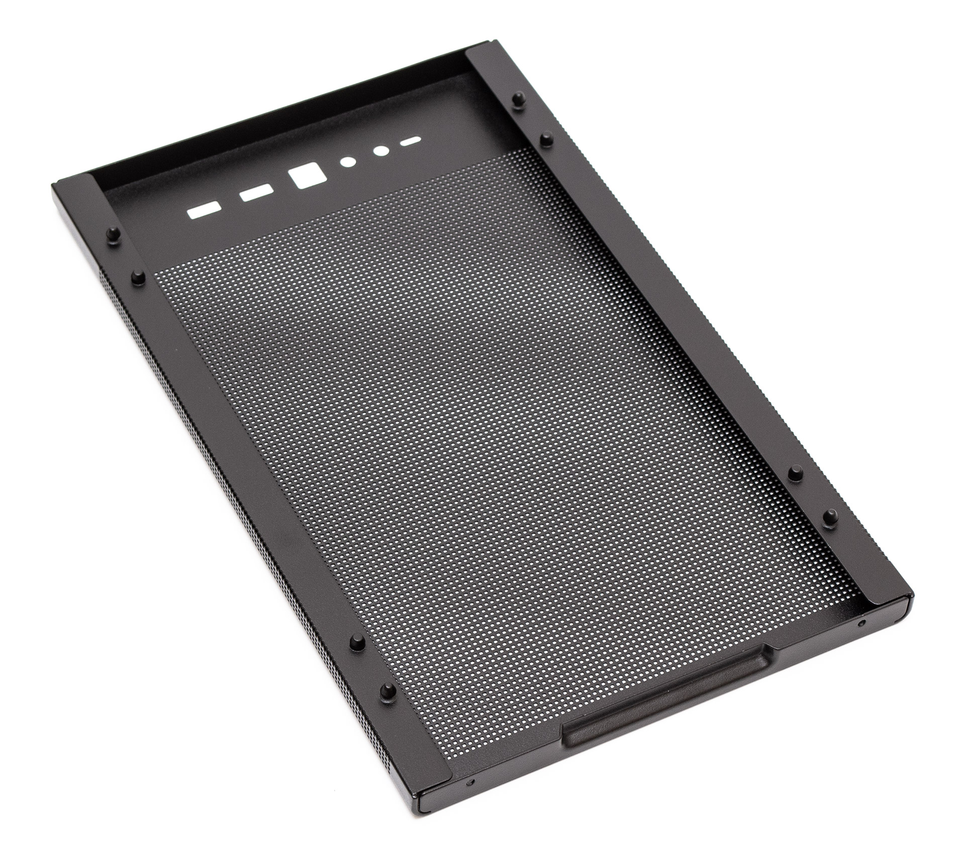

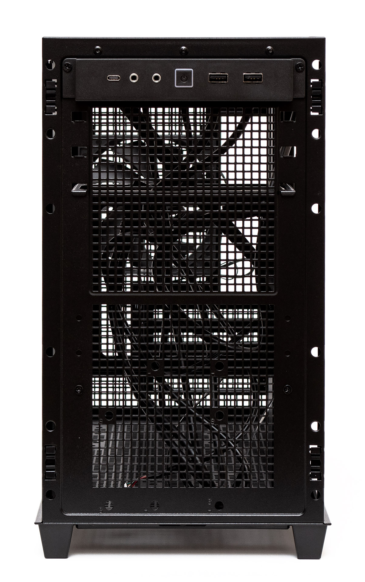

Фронтальная панель закреплена таким же образом, как и все остальные. Легко снимается, если потянуть за углубление спереди снизу. Никакие кабели к ней не подключены.
ASUS Prime AP201
Так выглядит передняя панель корпуса без обвеса. Доступ сюда требуется исключительно для крепления корзины БП сверху и одного 2,5″ или 3,5″ накопителя в нижней части. И, в общем-то, здесь можно было бы обойтись без лишней решетки. А вот пылевой фильтр для БП не помешал бы.

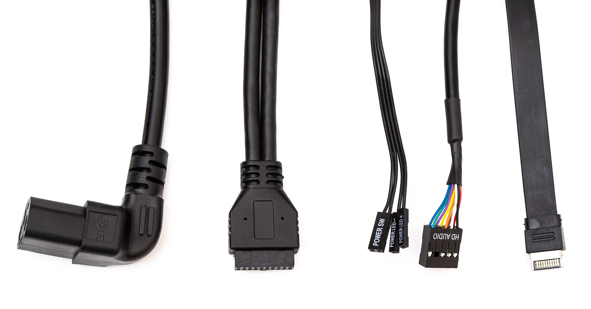

Среди проводов корпуса есть внутренний удлинитель шнура питания, колодка USB 3.2, два провода от кнопки и индикатора питания, колодка HD Audio и симметричный разъем подключения USB 3.2 Type-C. Все кабели достаточной для подключения длины и окрашены в черный цвет.
