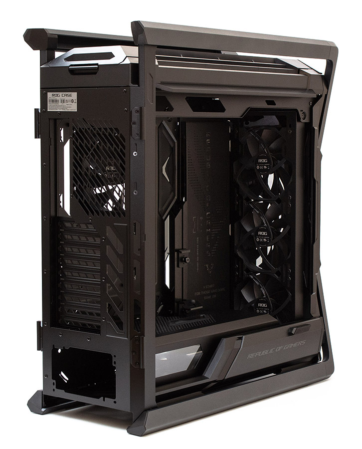

Корпус ASUS ROG Hyperion GR701 поддерживает в вертикальном положении материнские платы формата E-ATX (305х277 мм), ATX, MicroATX и Mini-ITX. Максимальная высота охлаждения процессора составляет 190 мм. Максимальная длина для видеокарт равна 460 мм во всех девяти слотах. Официально длина блока питания может составлять до 240 мм, при этом еще 65 мм останется за ним для укладки и поворота проводов.

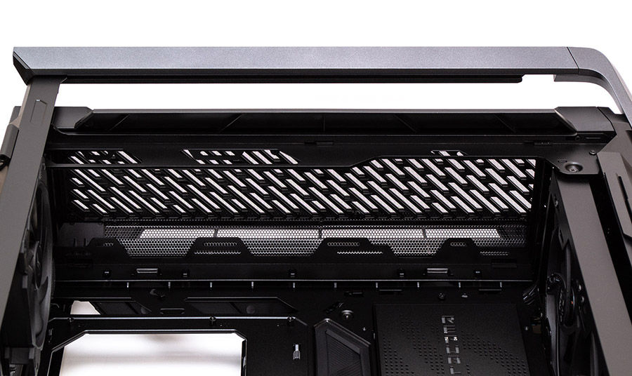

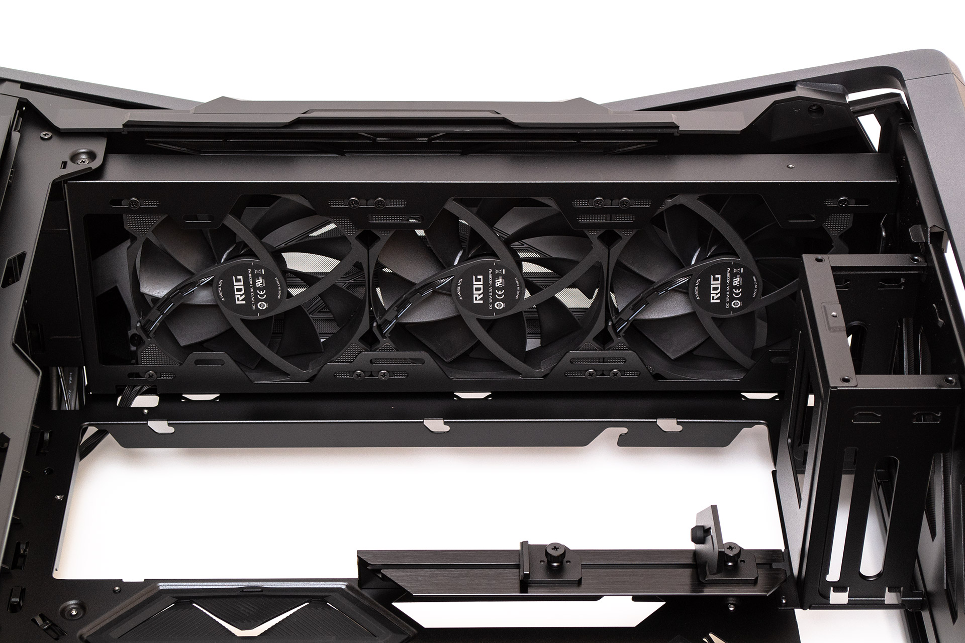

Объем пространства под верхней панелью до предела материнской платы составляет 70 мм. Сюда станет три вентилятора типоразмера 120 мм или 140 мм, или система жидкостного охлаждения формата от 120 до 420 мм.

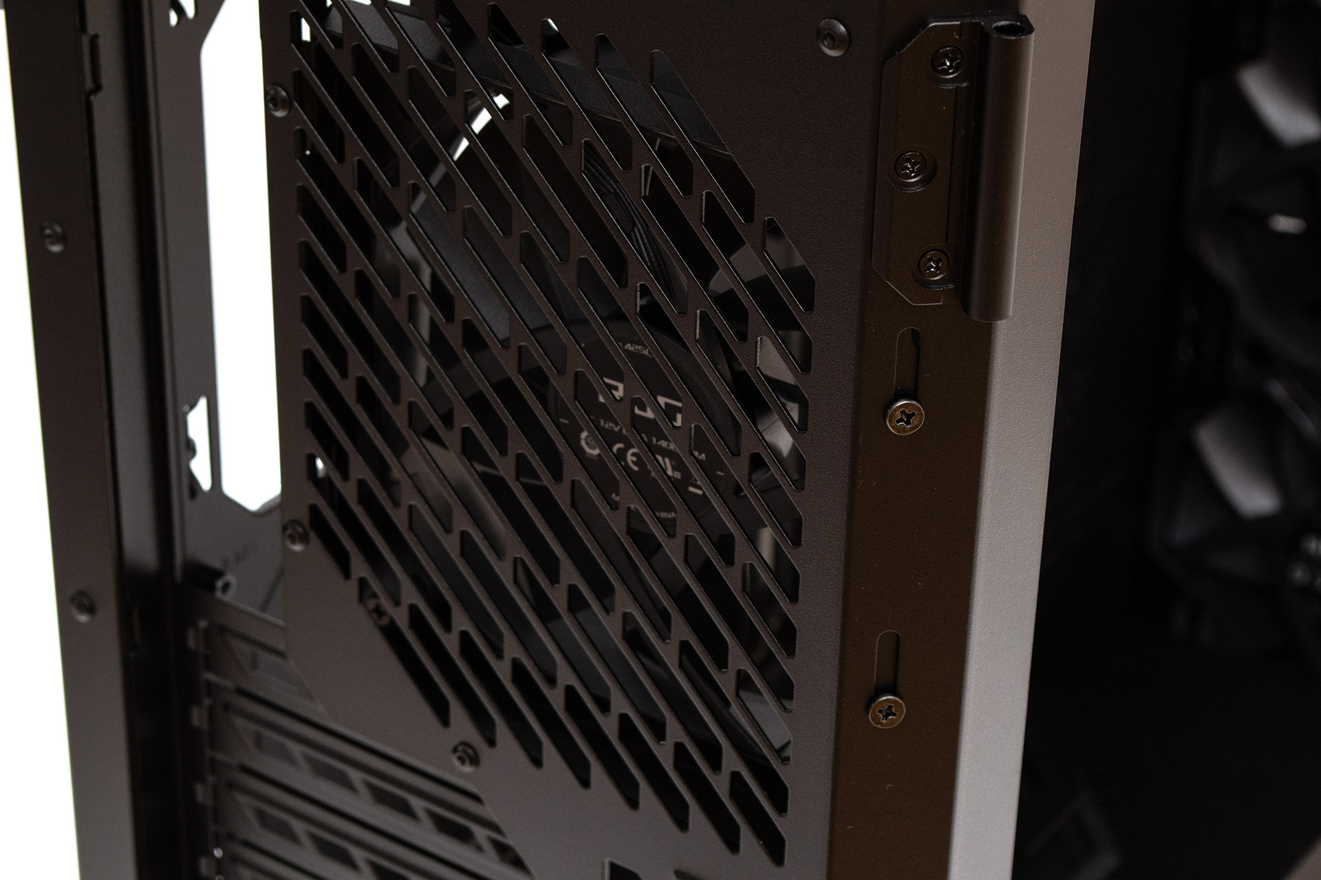

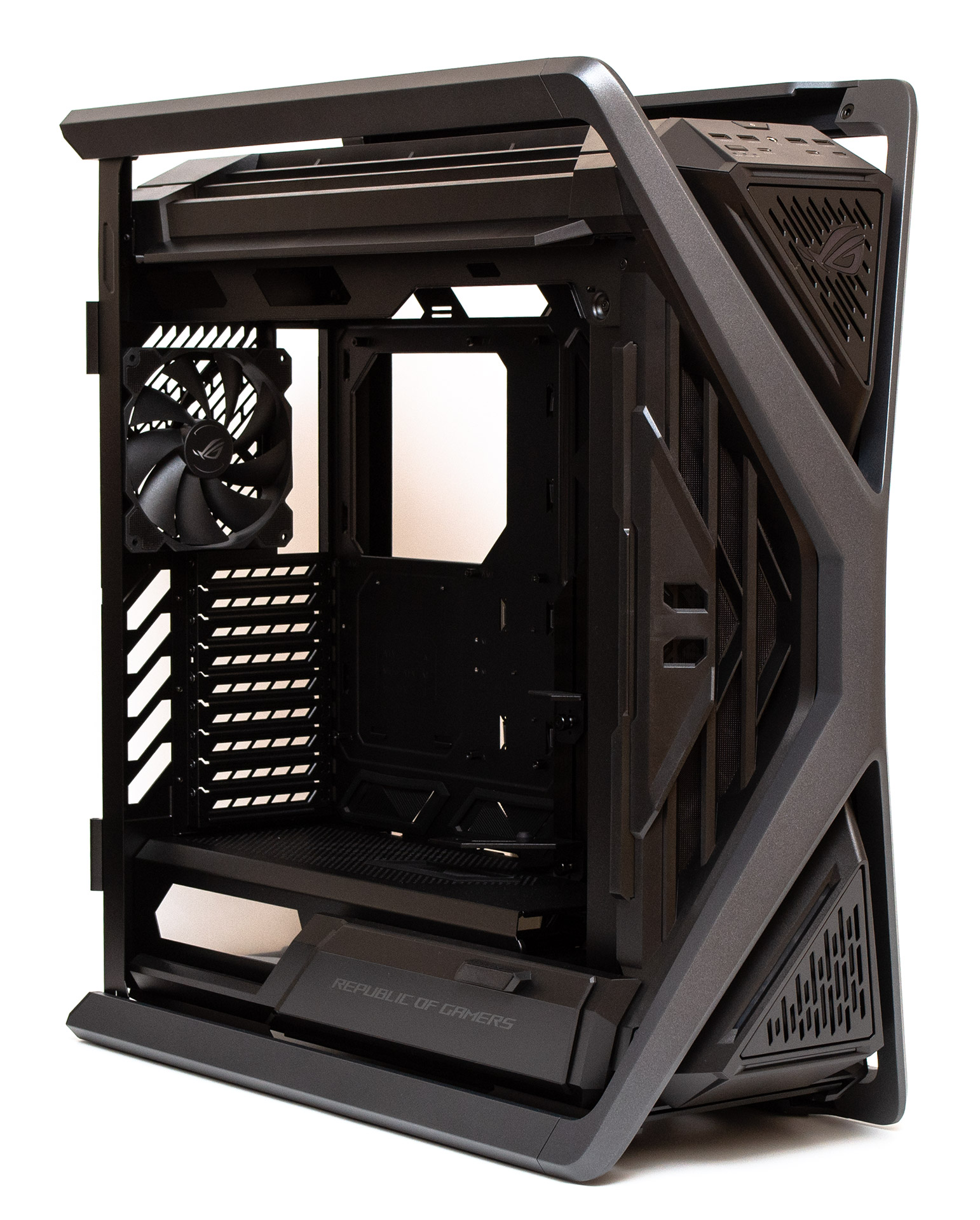

Сзади на вытяжку из корпуса закреплен 140-мм вентилятор, с маркировкой ROG A1425L12S. Его максимальная скорость составляет 1400 об/мин и регулируется с помощью ШИМ. На рамке по углам есть резиновые демпферы вибрации. Разъем питания на четыре контакта, кабель достаточно длинный, чтобы достать до контроллера, расположенного в самом низу за поддоном материнской платы. Все слоты расширения фиксируются обычными винтами, что является странной экономией для корпуса такого класса.
Задний вентилятор держится в отдельной рамке, куда можно закрепить обычными шурупами и 120-мм модель вентилятора. Чтобы снять рамку, нужно открутить два винта на левой боковой грани, чуть ниже верхней петли для дверцы.

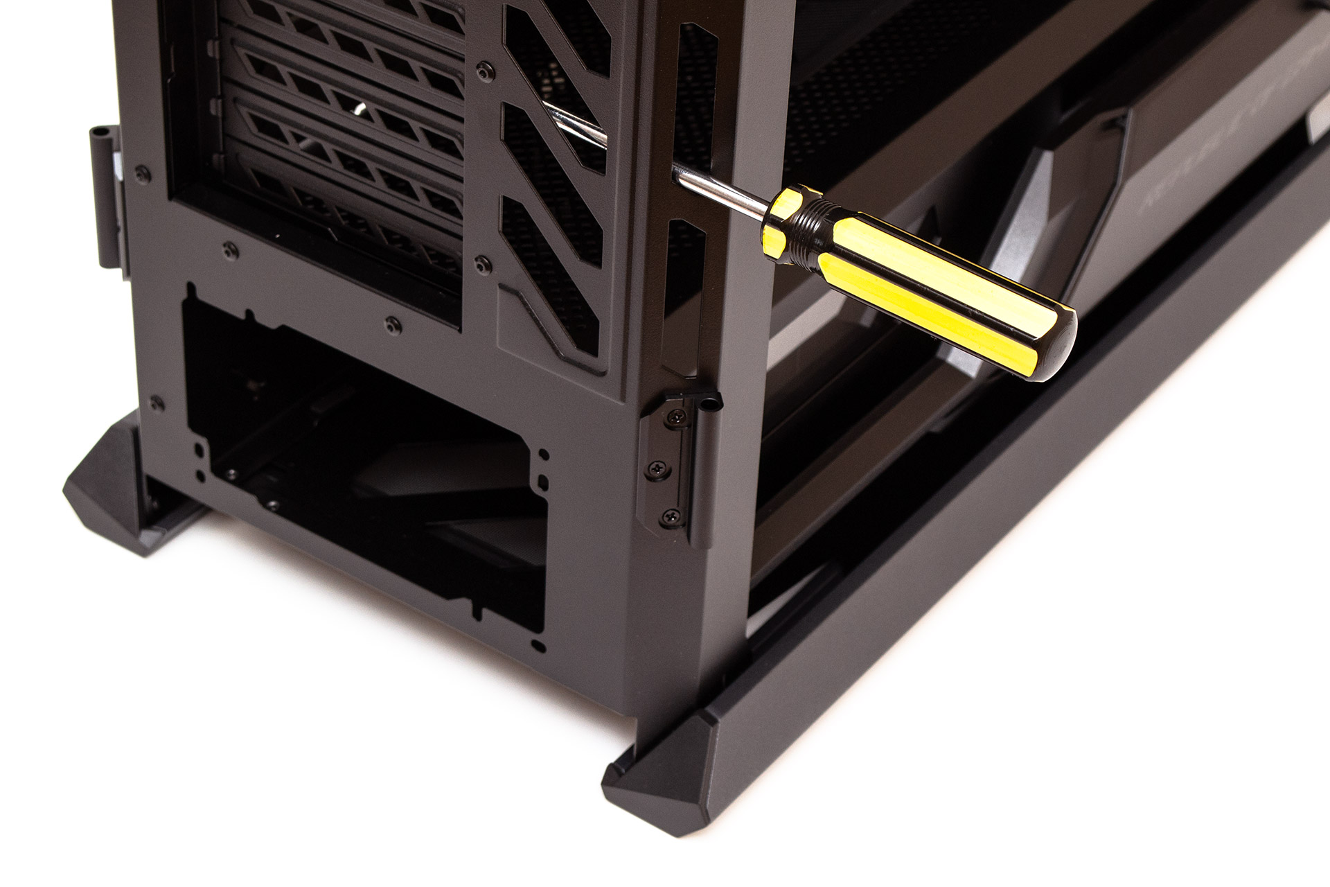

А вот, чтобы добраться до винтов крепления слотов PCI, понадобится отдельная достаточно длинная отвертка. Комплектная отвертка хоть и хороша, но для этих целей не годится по длине и ширине. И оказывается, что отверстия в боковине сделаны совсем не для красоты.

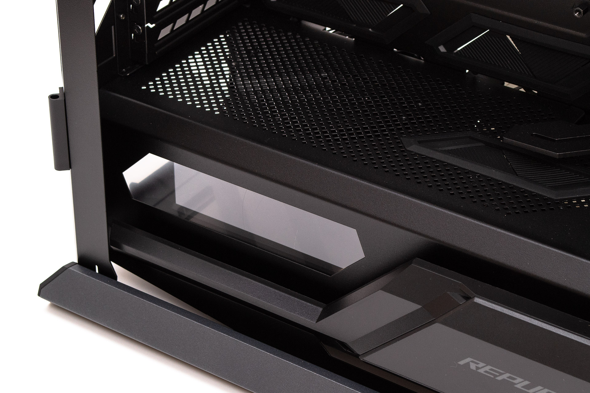

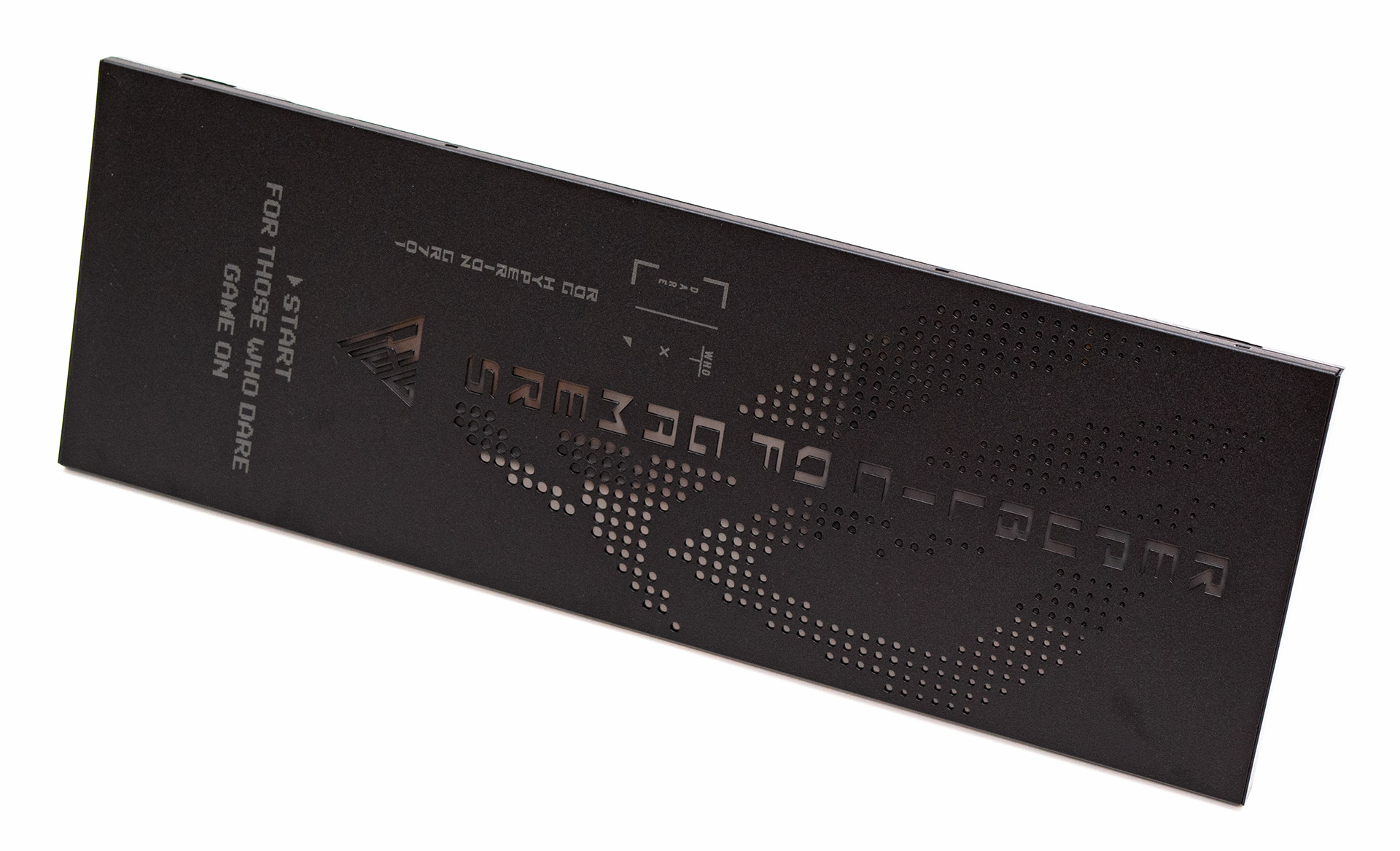

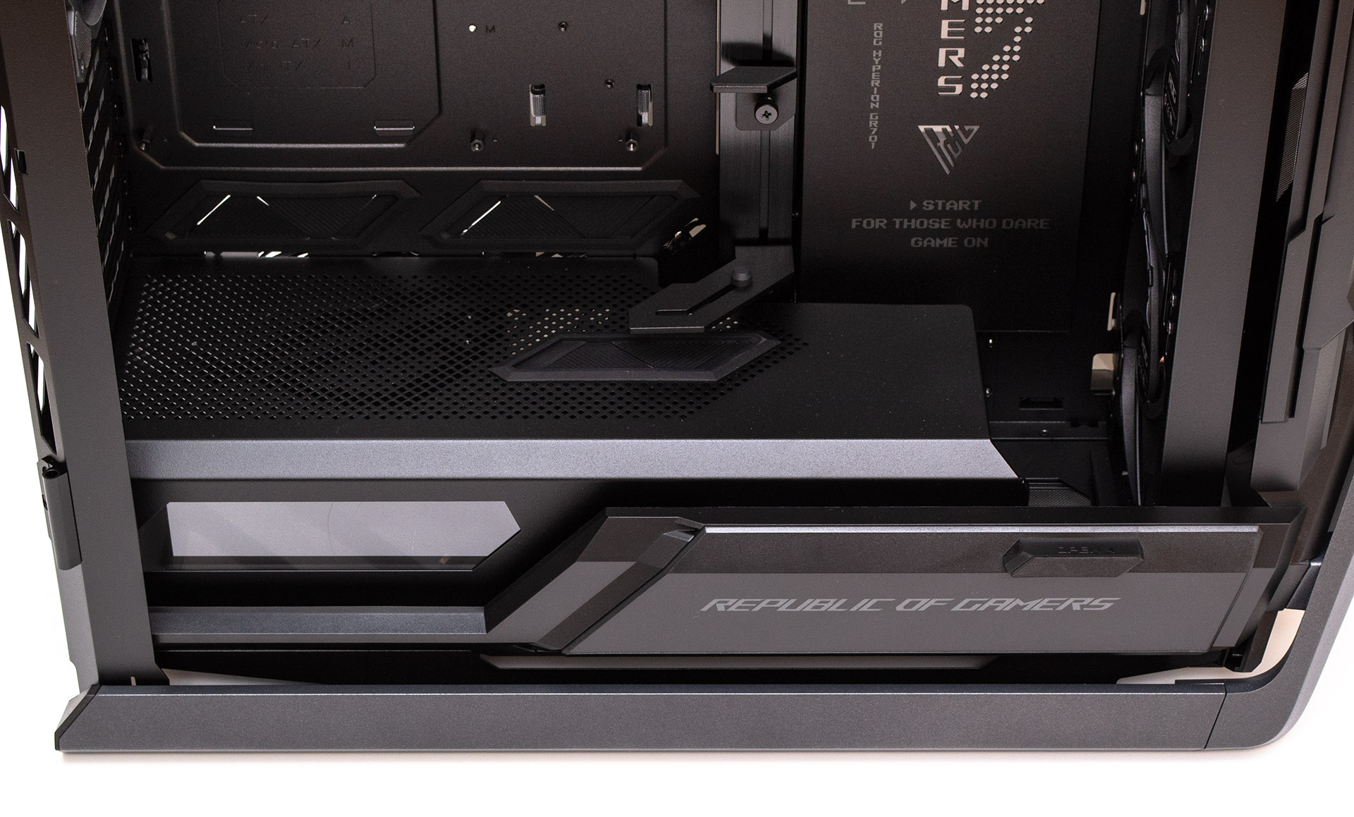

Съемный кожух блока питания является отдельным творением искусства и примером полета инженерной и дизайнерской мысли. Верхняя его часть имеет перфорацию, отверстия для вертикального крепления видеокарты и еще одно большое отверстие для укладки кабелей, закрытое резиновой шторкой. Впереди есть запас пространства для вентиляторов в 68 мм, куда можно установить, например, радиатор жидкостного охлаждения.
Сбоку, напротив блока питания есть окошко, через которое можно рассматривать подсветку, наклейку или экран на БП. В зависимости от того, что есть у пользователя.

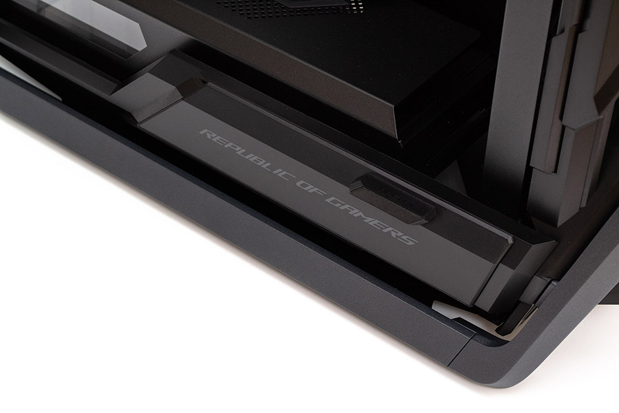

Впереди сбоку находится пластиковый отсек со сдвижной боковой панелью.

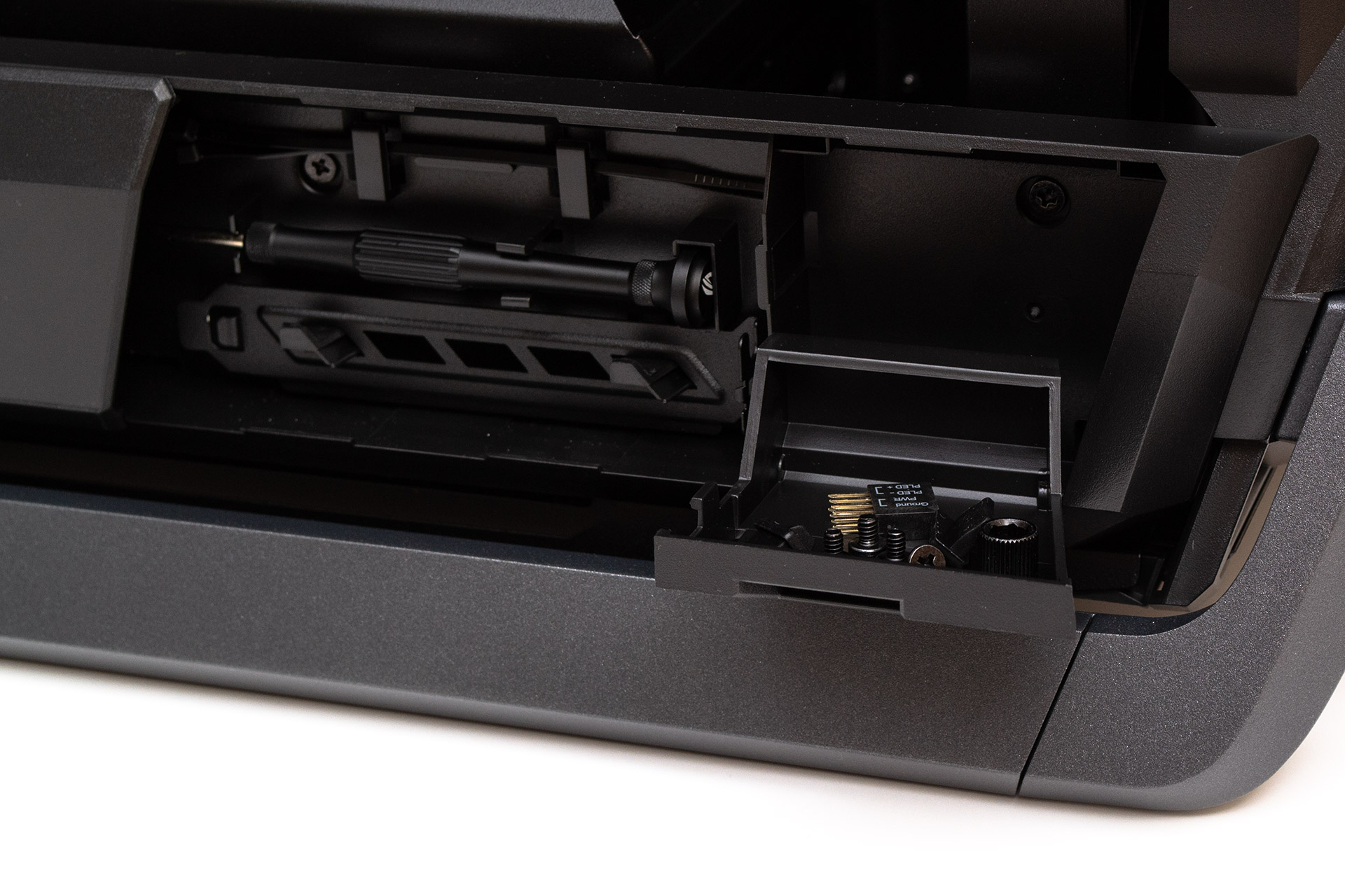

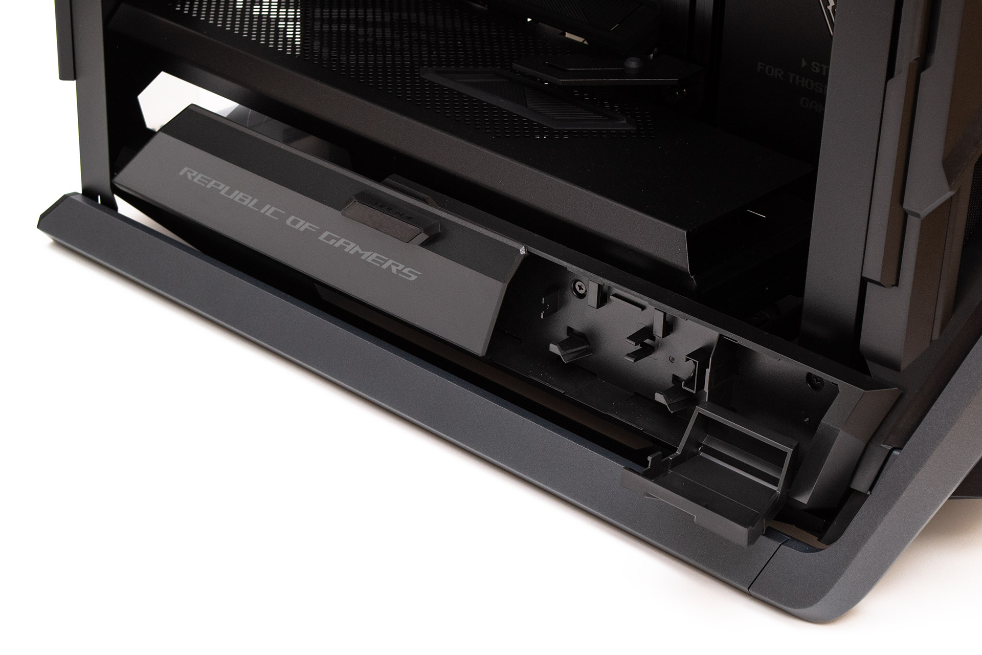

Под панелью прячется отсек для инструментов и еще один откидной маленький ящик для винтиков.
В отсеке четко вмещается комплектная отвертка, заглушки слотов PCI и кабельные стяжки. А также разные мелочи в ящик.

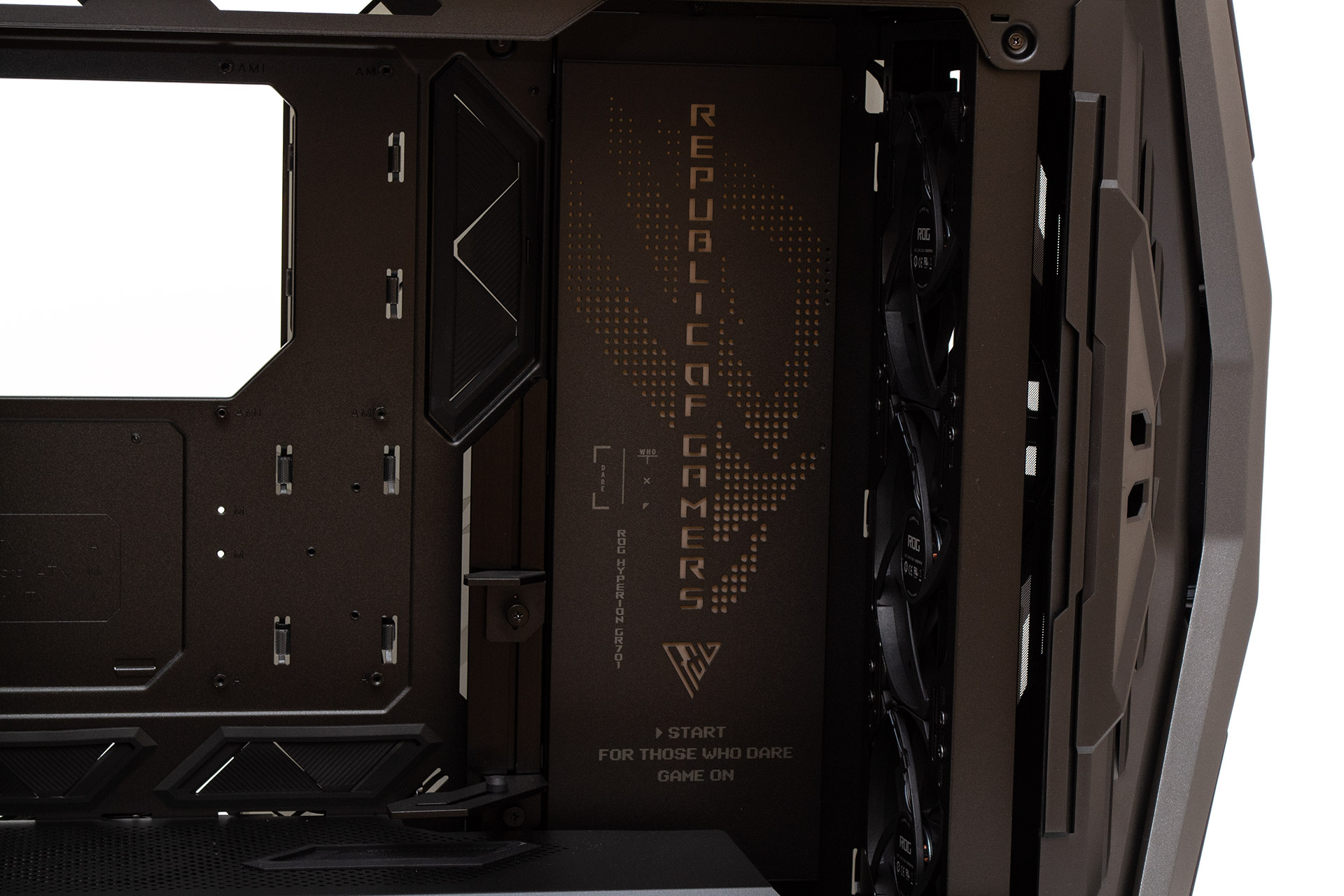

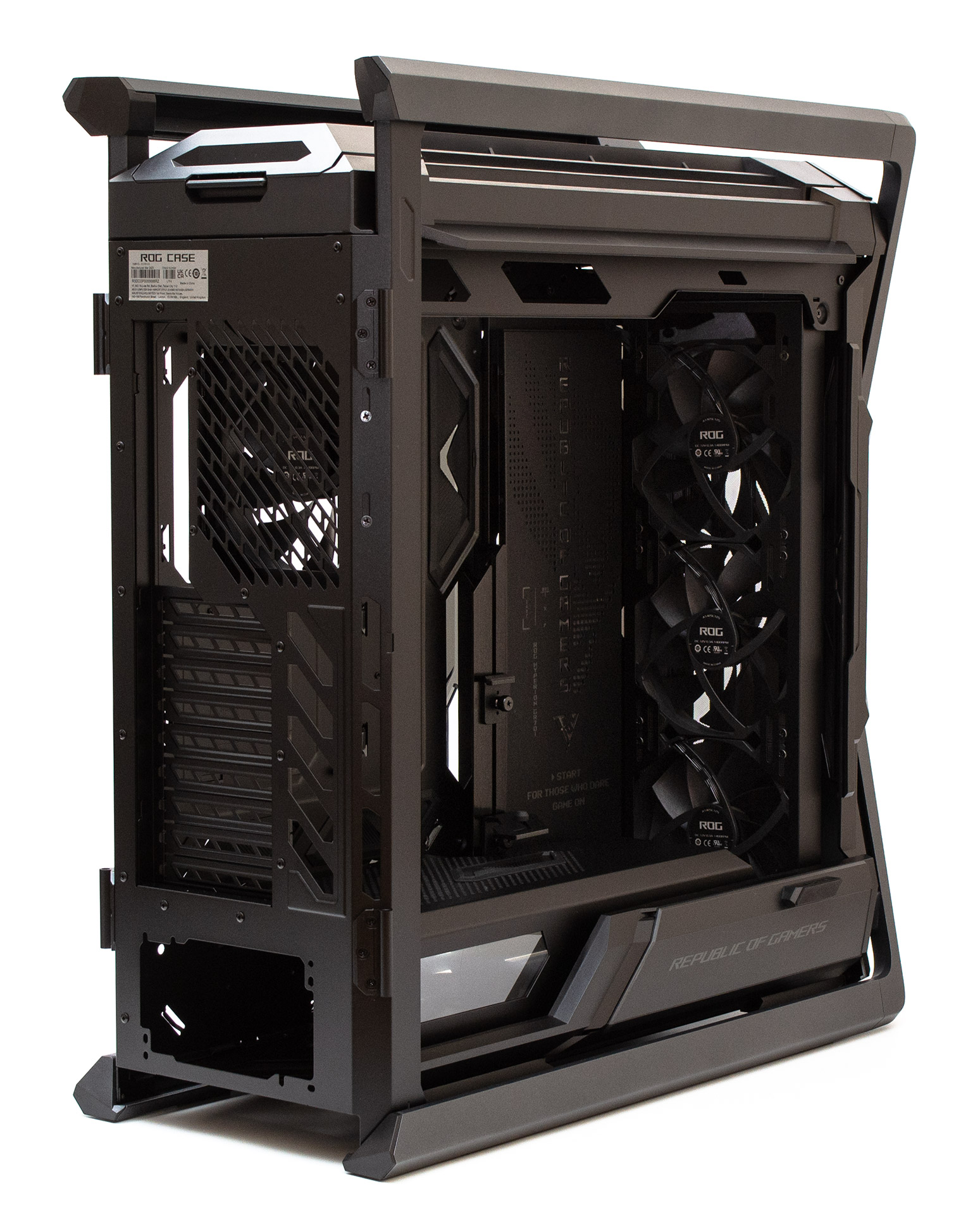

Впереди установлены еще три 140-мм вентилятора такой же модели, что и сзади. Они закреплены в съемной рамке.
Сбоку от передних вентиляторов закреплена интересная декоративная панель с ARGB подсветкой, которая по факту является отдельным устройством. Под нее можно установить три 2,5" накопителя или снять ее и установить на это место дополнительные вентиляторы или радиаторы толщиной до 55 мм.

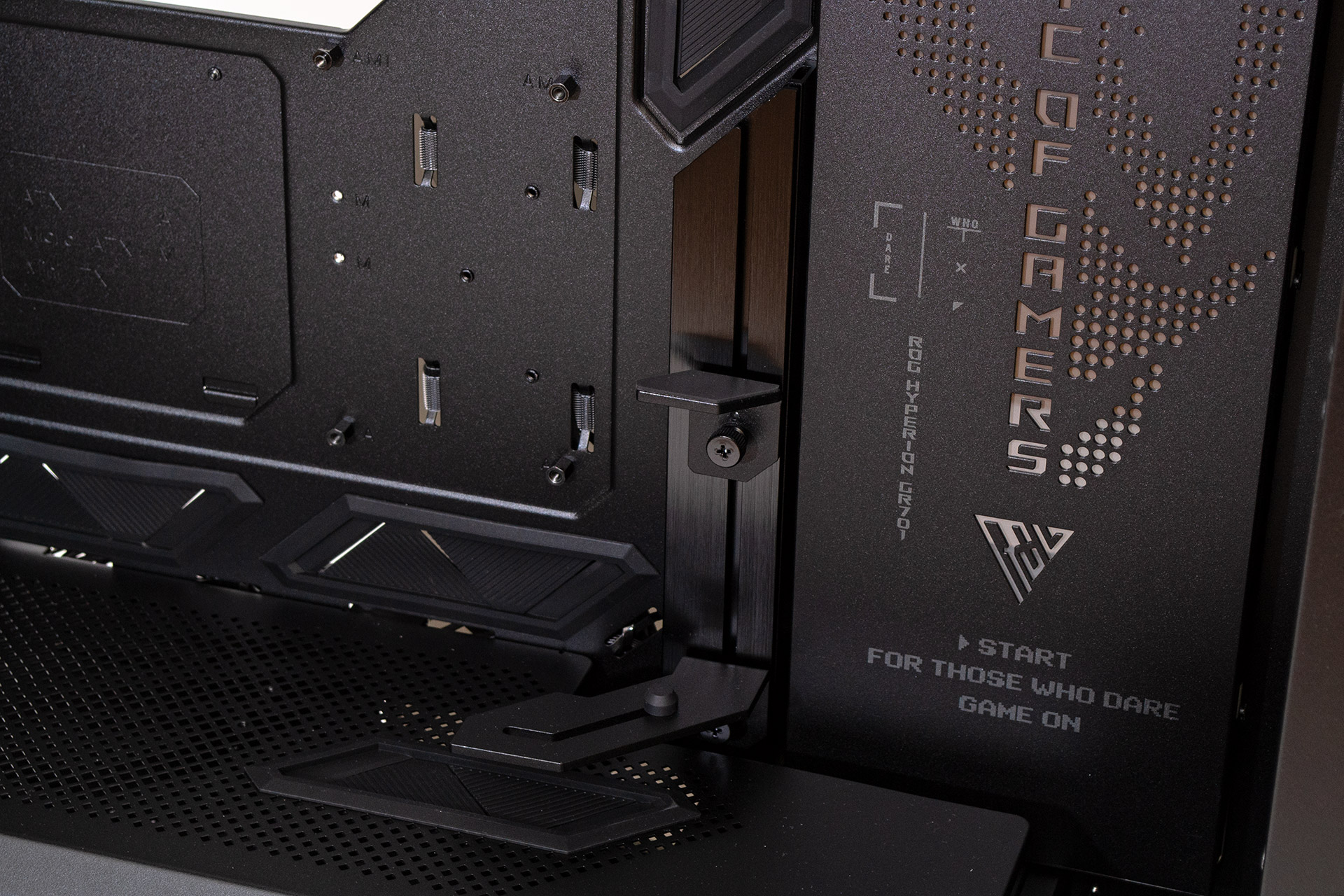

Держатель видеокарты выполнен в виде вертикальной алюминиевой рейки, по которой двигаются две отдельные Г-образные подпорки, закрепленные одним винтом с накатанной головкой каждая. Более короткая опора может поддерживать карты длиной от 275 мм и больше в горизонтальной ориентации. Опора подлиннее может держать вертикально или горизонтально установленные видеокарты длиной от 250 мм и больше. Под рейкой есть дополнительные отверстия для укладки кабелей.

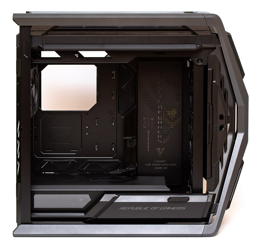

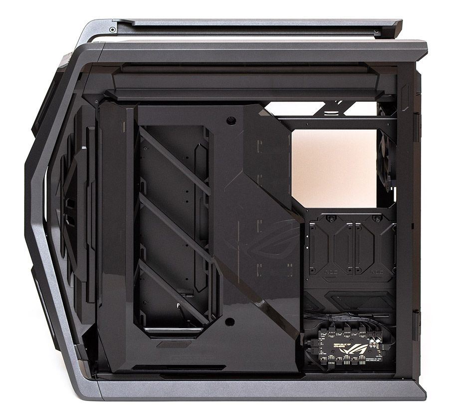

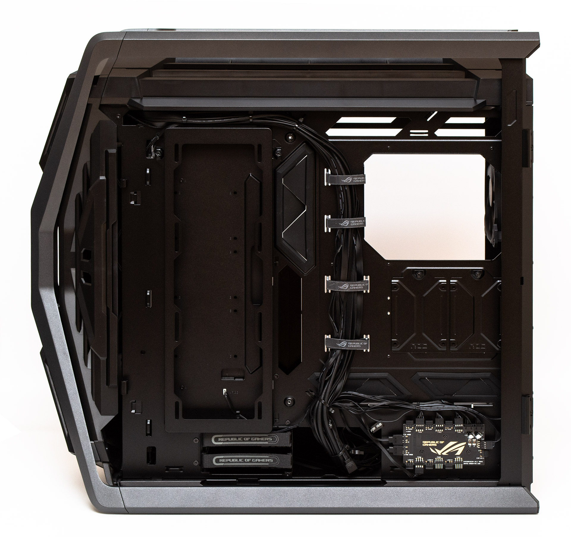

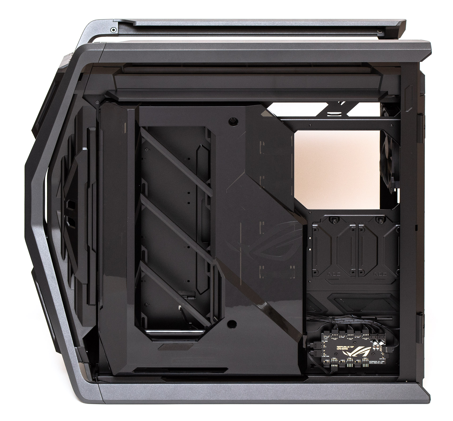

За поддоном материнской платы этого корпуса имеется запас пространства от 34 до 38 мм для укладки кабелей. Передняя часть поддона дополнительно закрыта прозрачной крышкой из акрила, которая держится на двух винтах с правой стороны и двух петлях слева. В нем также есть отверстие напротив потенциального места установки боковых вентиляторов.

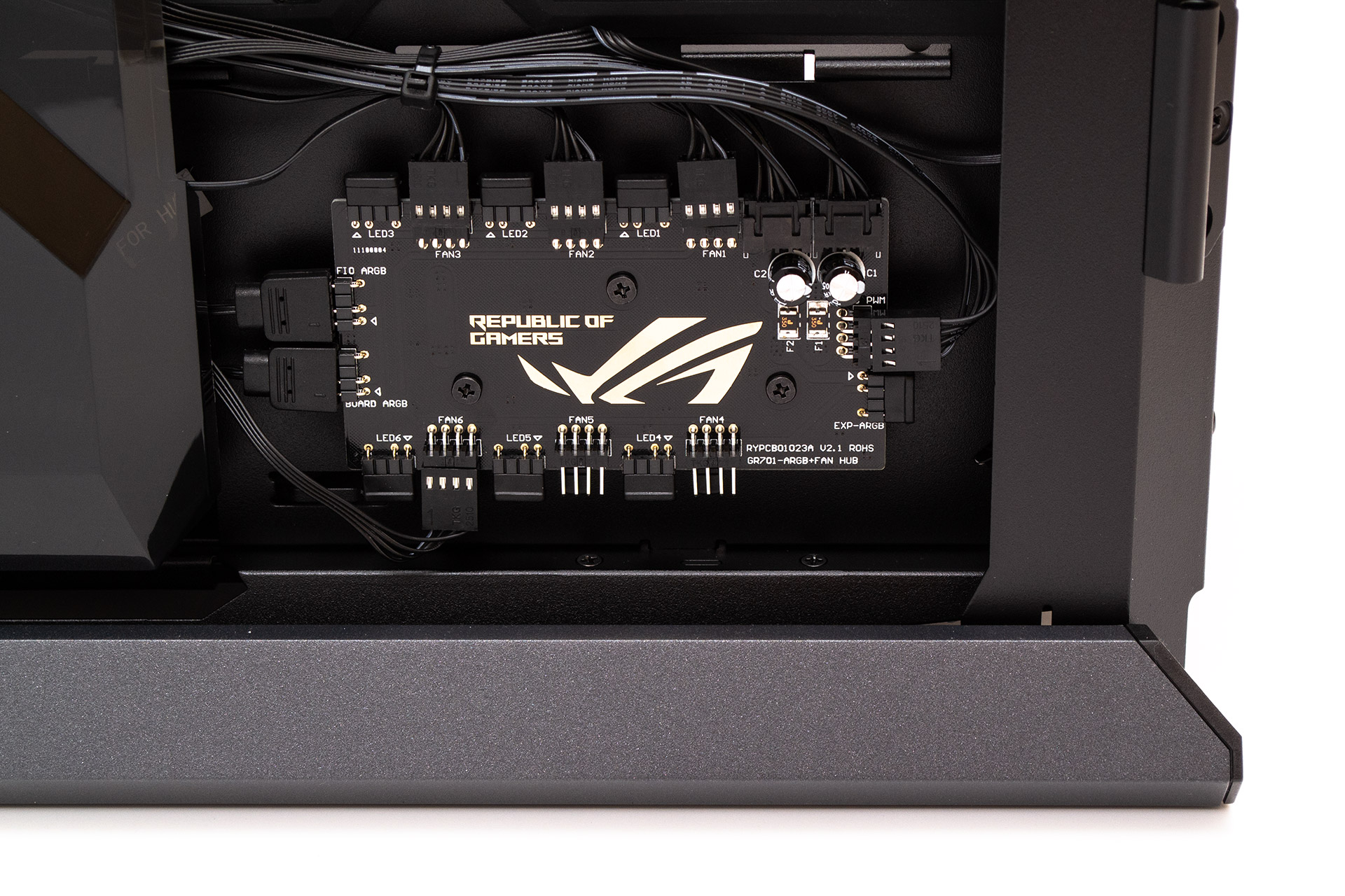

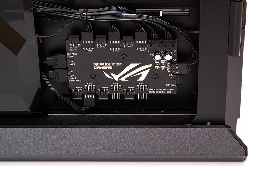

В правом нижнем углу поддона расположена большая плата контроллера. На нем есть порты для подключения шести управляемых ШИМ вентиляторов через разъемы на четыре контакта. Отдельно имеется шесть свободных портов с разъемами подсветки +5VDG, закрытых резиновыми заглушками. Еще два +5VDG порта заняты подсветкой боковой и передней панели. Сзади есть выход для ШИМ управления вентиляторами на материнскую плату и еще один сквозной разъем +5VDG под заглушкой. Сверху справа установлены сразу два входа питания устройства.
Контроллер имеет два кабеля SATA Power для питания и один кабель для синхронизации ШИМ управления вентиляторами с материнской платой.

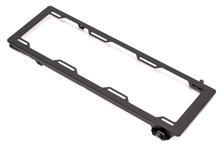

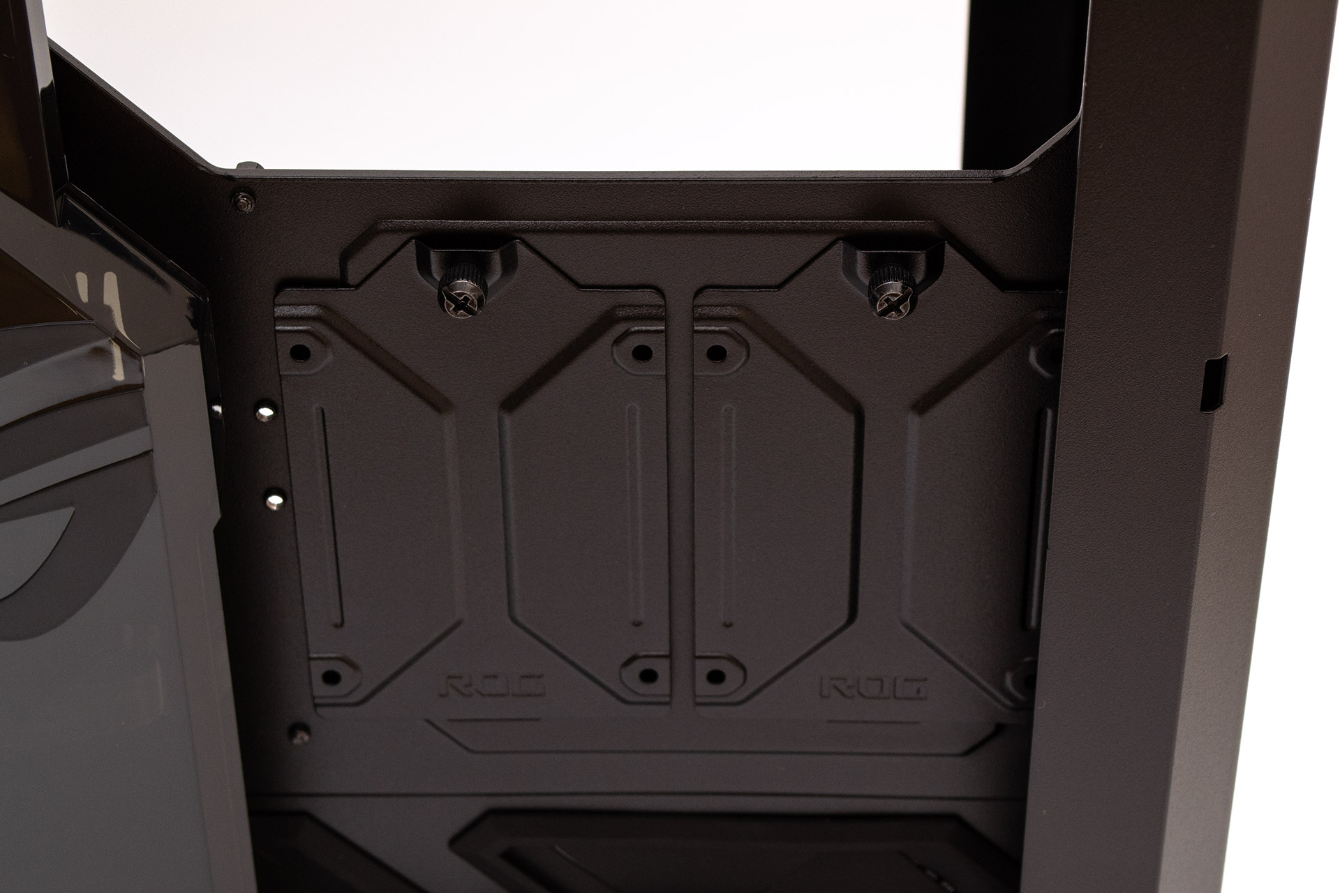

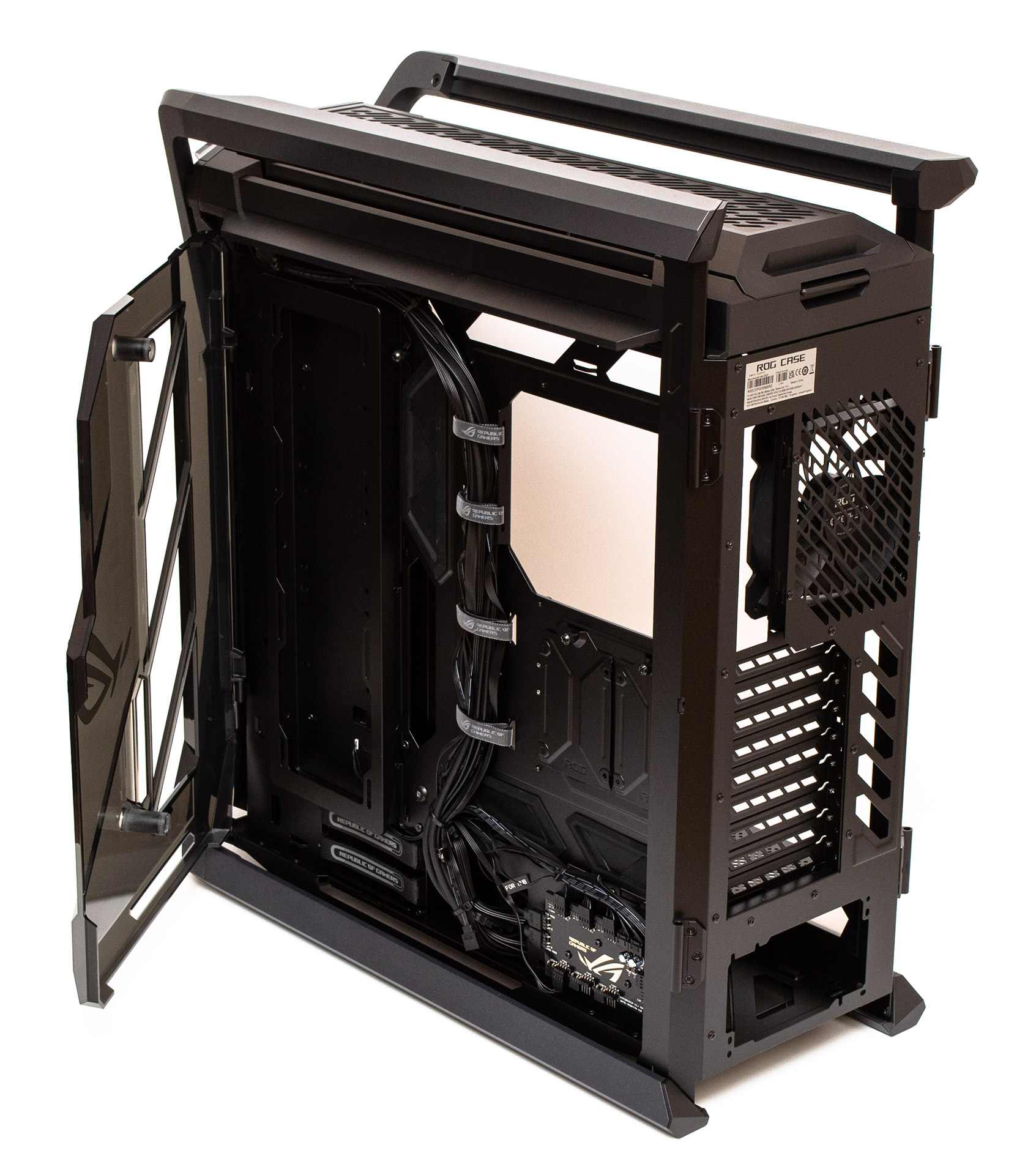

Под панелью скрывается крепежная рамка для трех 120-мм вентиляторов или радиатора СЖО соответствующего размера. По центру есть два больших отверстия для укладки кабелей, одно из которых закрыто резиновой шторкой. Провода собраны заранее пластиковыми стяжками и четырьмя многоразовыми липучими лентами Velcro. Сверху справа есть еще два больших отверстия для кабелей, а по всему поддону расположены в правильных местах проушины для крепления кабельных стяжек.

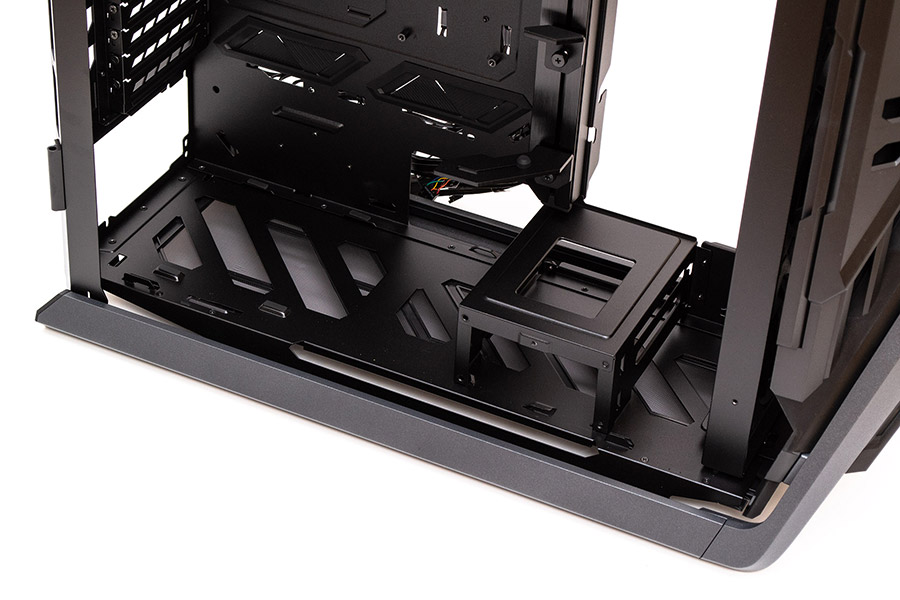

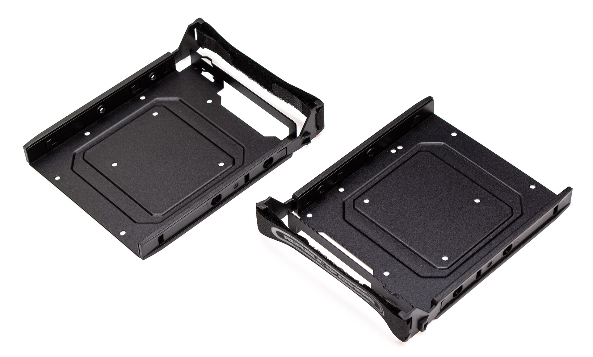

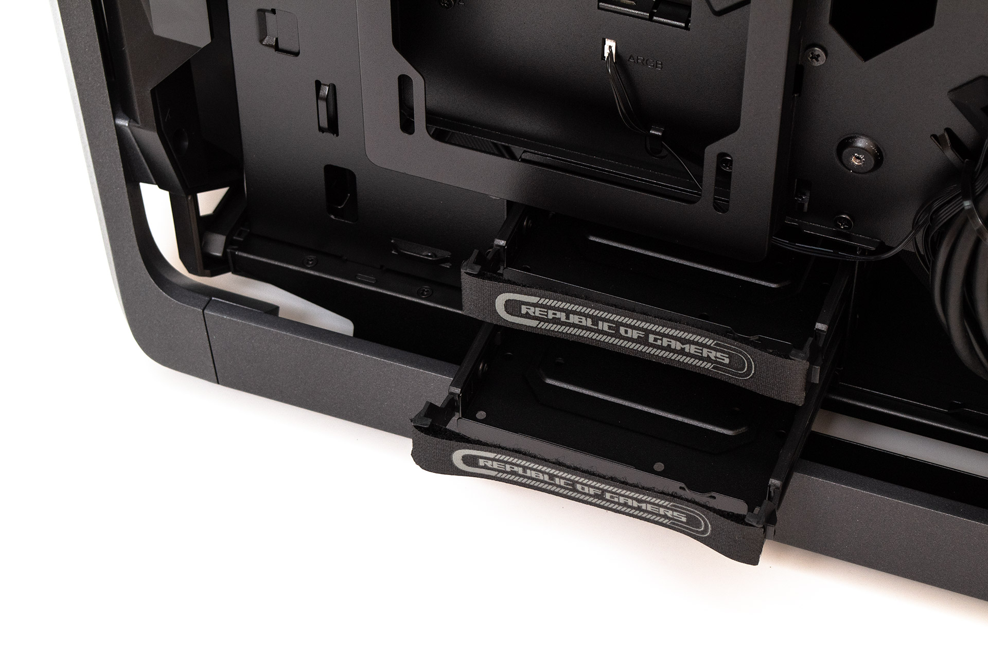

Внизу ближе к передней части находится корзина с выдвижными лотками для двух 2,5" или 3,5" накопителей. На них есть мягкие липучие ленты вместо обычных пластиковых ручек.
Корзины изготовлены из металла, с пластиковыми фиксаторами по бокам, но без вибрационных демпферов. В каждую из них можно установить один 2,5" или 3,5" накопитель или даже резервуар СЖО, закрепив его четырьмя винтами.

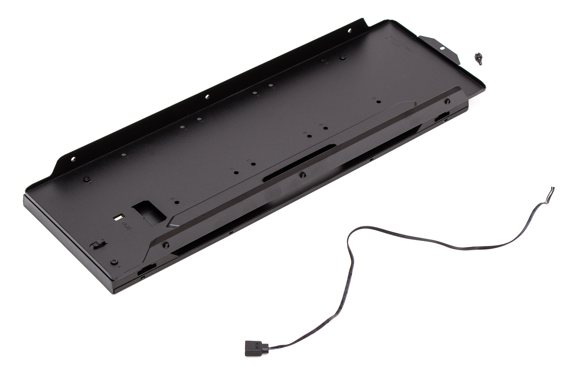

Пластина, закрывающая отверстие вентиляторов, также держится на одном винте с накатанной головкой. А к декоративной вставке с подсветкой она уже крепится четырьмя маленькими винтиками. Перед снятием желательно отстегнуть кабель подсветки. После демонтажа можно закрепить сюда винтами три накопителя формата 2,5", между пластиной и декоративной накладкой.

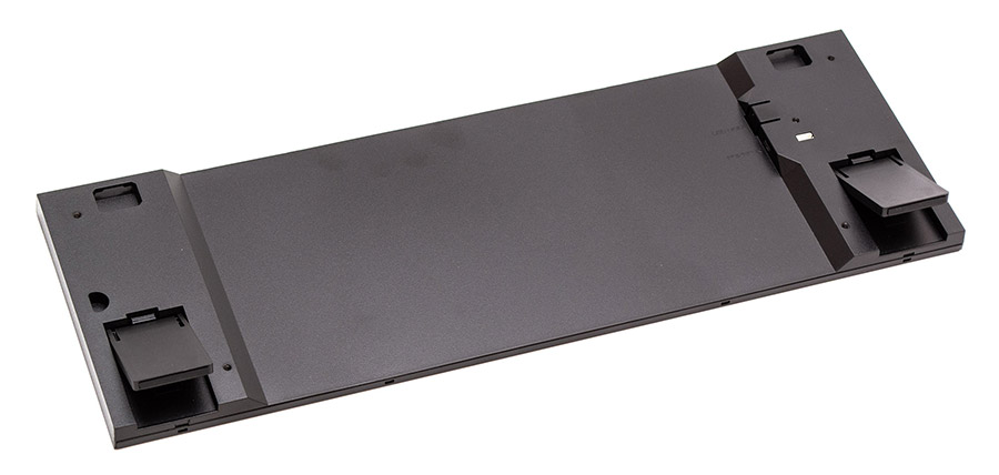

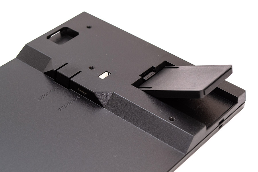

Специально для накопителей в накладке имеется углубление. Но самое интересное в том, что она может быть вполне самостоятельной и независимой от корпуса. Для этого на устройстве предусмотрены две раскладные опорные ножки. А еще отверстия для горизонтального или вертикального крепления на стену, на манер картины.
Чтобы подсветка на декоративной накладке работала, имеется отверстие для подключения Micro USB кабеля (которого нет в комплекте) и кнопка переключения световых эффектов.

Чтобы добраться до блока питания, нужно снять его кожух. Для этого необходимо открыть пластиковый ящик сбоку, выкрутить из него два винта, снять его, затем выкрутить два винта из поддона материнской платы сзади. И только потом сдвинуть кожух вперед и снять его. Внутри посадочное место БП имеет четыре маленьких мягких демпфера, которые больше защищают от царапин, чем от вибрации. Общий запас пространства в корзину накопителей составляет 305 мм. Корзину также можно снять по желанию, это высвободит еще 116 мм.
Рамку с передним вентилятором теперь можно снять. Держится она на одном винте сверху в углу. И на защелке снизу. За рамкой есть еще примерно 35 мм пространства, поэтому радиатор СВО здесь можно попытаться установить не только перед ней, но и между ней и передней панелью.

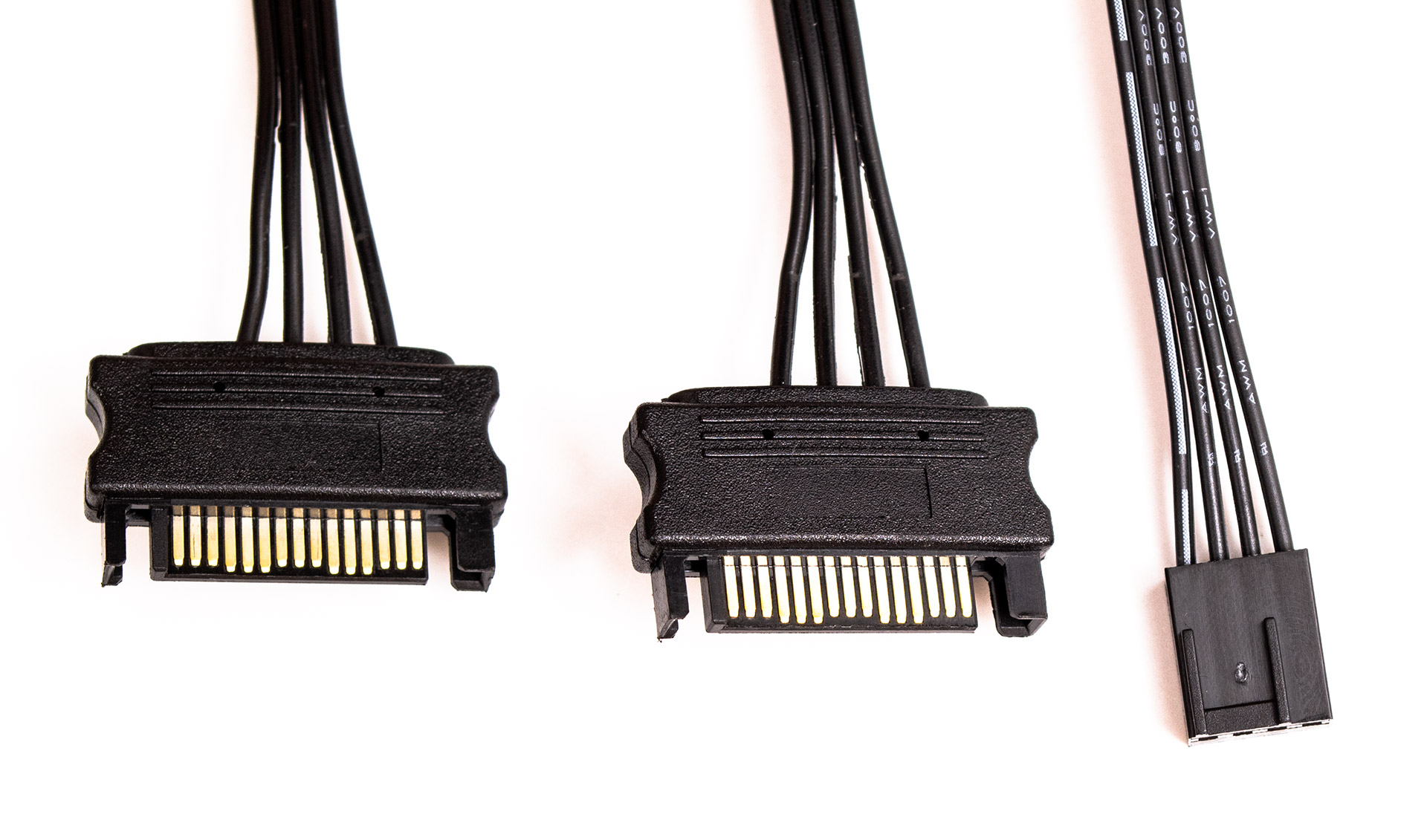

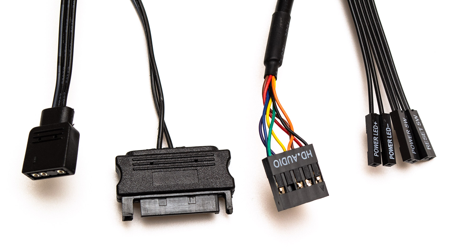

В набор кабелей от корпуса входит кабель +5VDG для синхронизации подсветки с материнской платой, кабель дополнительного питания SATA Power для портов USB, разъем HD Audio и наборы парных проводов от кнопок запуска и перезагрузки ПК и индикатора питания.

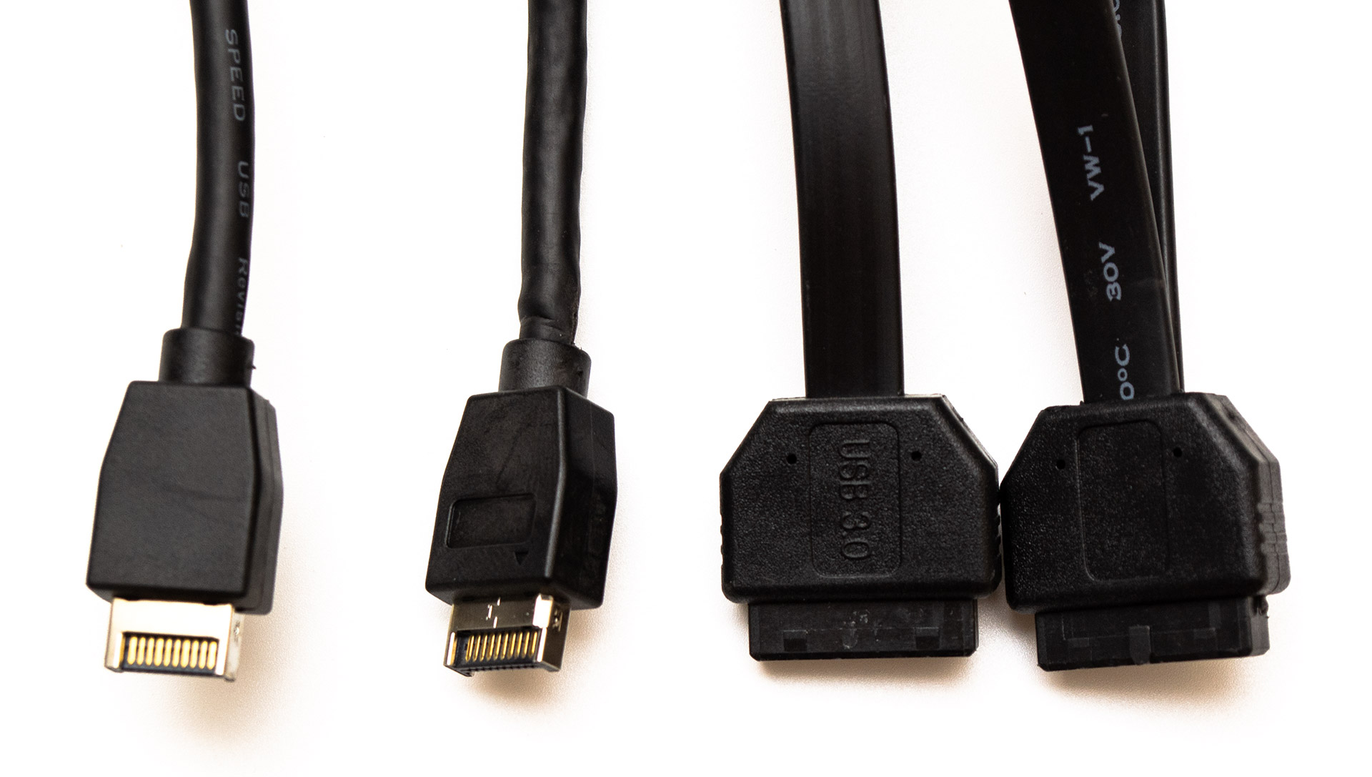

Кабелей с разъемами под USB Type-C и колодками USB 3.2 есть по две штуки. Далеко не на всех материнских платах найдется по два соответствующих разъема. Поэтому половина портов, вероятно, останется неподключенной. Все провода имеют достаточную длину и окрашены в черный цвет.
