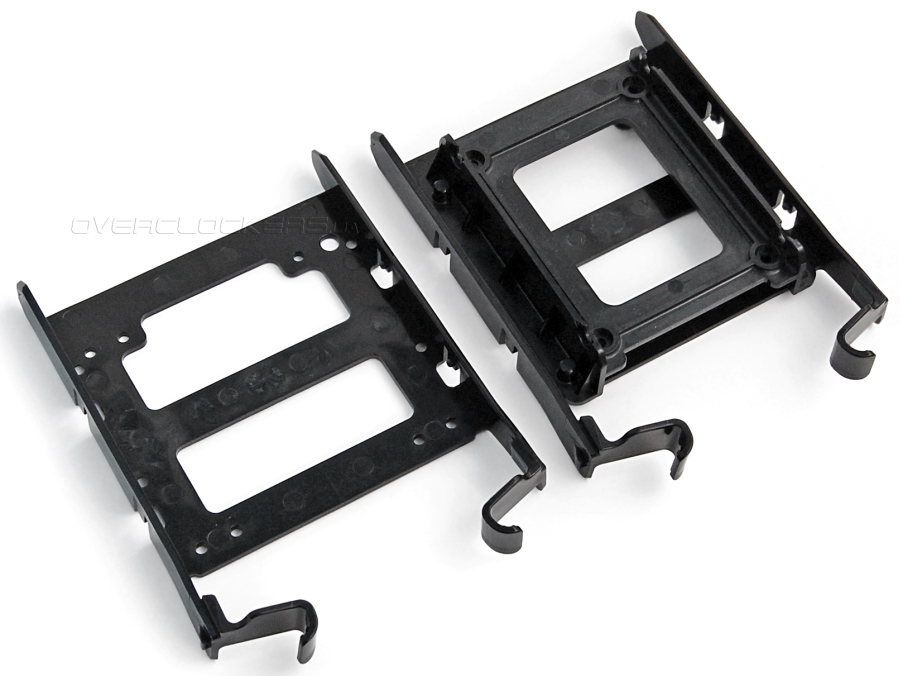

Жесткие диски и SSD монтируются в специальные контейнеры, которых всего четыре. Один рассчитан для SSD, три для НЖМД. Последние вставляются вовнутрь такого каркаса и фиксируются защелками. При желании устройства можно дополнительно зафиксировать снизу винтами. Но и без них накопители сидят настолько плотно, что извлечь их из контейнера потом не так уж и просто. В противовес этому фиксация контейнера в стойке не очень жесткая.

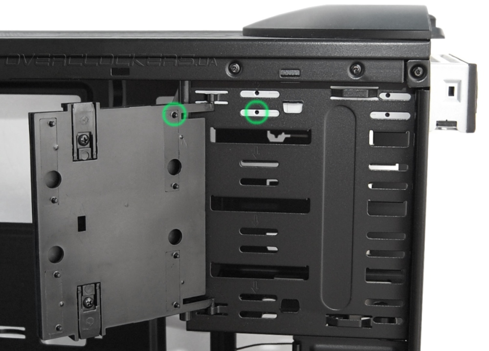

Нарекания вызывает система монтажа оптических приводов. Безвинтовое крепление должно упростить жизнь, но на деле все обстоит иначе. Устройства в отсеке фиксируются дверцой с пупырышками. И попасть этими фиксаторами в соответствующие отверстия не так просто. Суть этой процедуры станет понятна из нижней фотографии, на которой отверстие и фиксатор обведены зеленым.

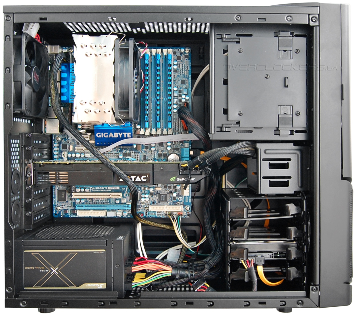

А вот монтаж системной платы осуществляется очень быстро. Нет необходимости вкручивать стойки, плата прикручивается к специальным выпуклым местам прямо на поддон. Блок питания можно расположить вентилятором вверх или вниз. Высота ножек корпуса 15 мм, так что приток воздуха снизу будет нормальный. Хотя из-за дополнительных препятствий такое расположение для охлаждения внутренних компонентов блока питания все равно немного хуже. Для нашего тестирования мы установили блок вентилятором вверх. Отметим, что при таком его расположении прикрутить рядом вентилятор не выйдет — мешаются провода.
Спрятать основной кабель питания за поддон может быть проблематично. Жесткий жгут сгибается с трудом и даже немного выгибает поддон. Впрочем, с таким сталкиваются даже пользователи Zalman. Кабель дополнительного питания вообще не скрыть, его длины не хватит. При наличии удлинителя его можно было пустить под платой наружу через верхнее отверстие, но таковых удлинителей в комплекте нет.
Даже если не все удалось спрятать, навести порядок с остальными кабелями помогут пластиковые жгуты. Причем они не одноразовые, так что при частом изменении содержимого системного блока не будет возникать вопросов с поиском новых фиксаторов.
Небольшой минус — подключение вентиляторов только к разъему «molex». Из-за этого к модульному БП приходится подключать еще один кабель, и внутри болтаются лишние провода.
При верхнем расположении вентилятора на боковой стенке могут возникнуть проблемы с монтажом габаритных систем охлаждения. С нашим кулером Thermalright Venomous X высотой 16 см боковая крышка уже не закрывалась. Поэтому мы скрутили вентилятор и поставили его напротив видеокарты. Такое расположение в случае наличия хорошего кулера на процессоре даже более актуально, ведь современные графические ускорители греются очень сильно.
Конфигурация корпуса такова, что позволяет устанавливать видеокарты длиной до 34 см. В Saprtan без проблем влезет любой современный графический адаптер.

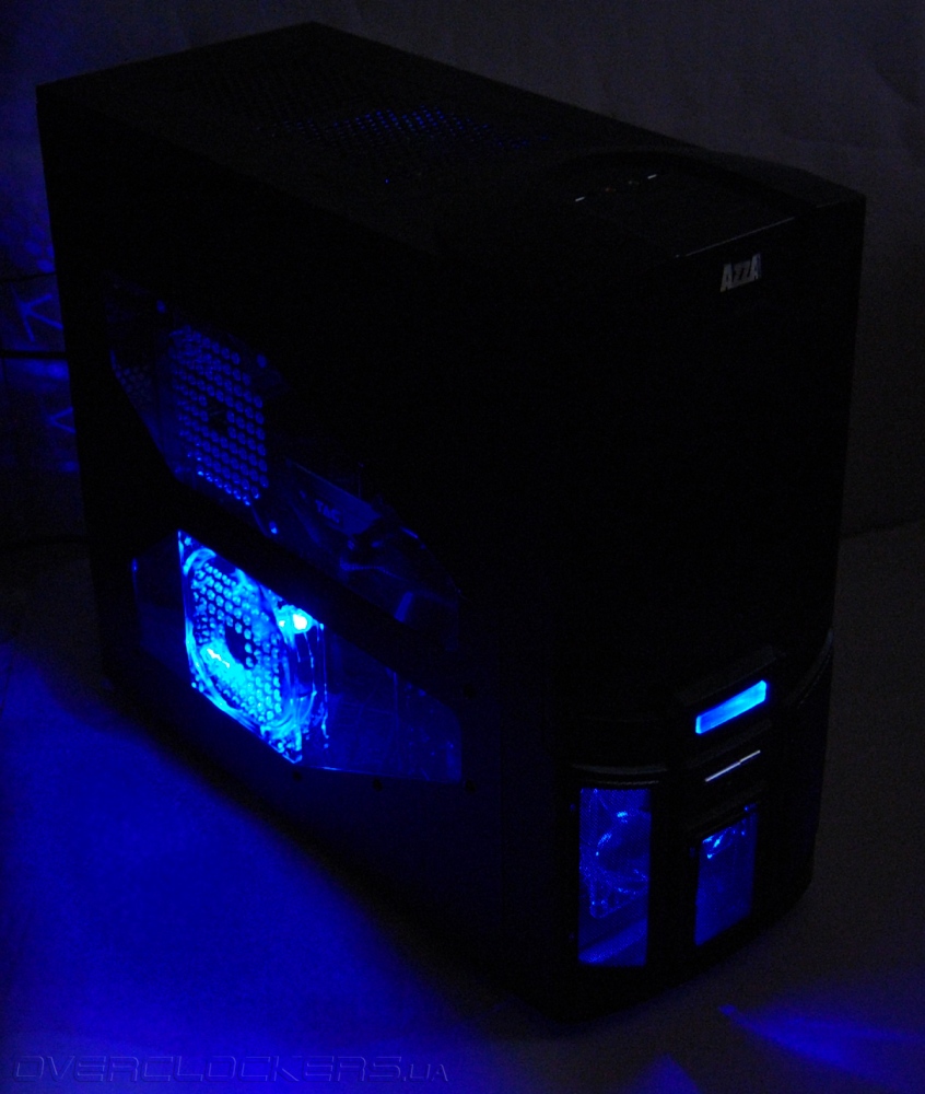

Ну и напоследок приведем фотографию того, как все это выглядит в собранном виде с родной иллюминацией в темном помещении.
