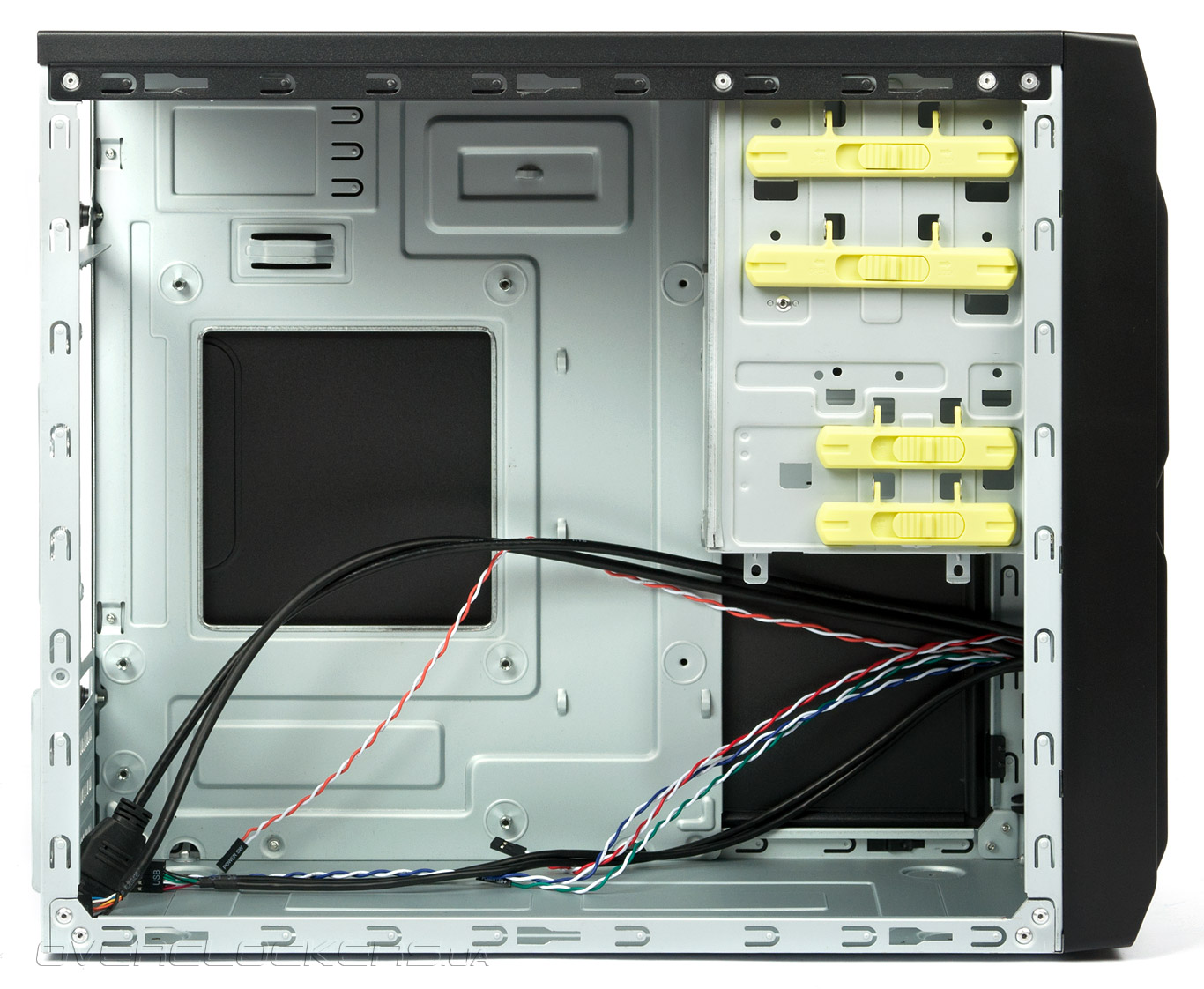

Внутренне пространство в корпусе используется очень рационально, поддерживаются материнские платы форм-фактора Micro-ATX и Mini-ITX. Возможная длина плат расширения составляет 350 мм с установленным передним вентилятором. Можно не беспокоиться, что какая-то видеокарта сюда не поместится. Ограничение на высоту процессорного кулера — 160 мм. Однако следует акцентировать внимание, что это именно предельная высота, при которой радиатор уже соприкасается с боковой крышкой, а это может помешать ее закрыть.

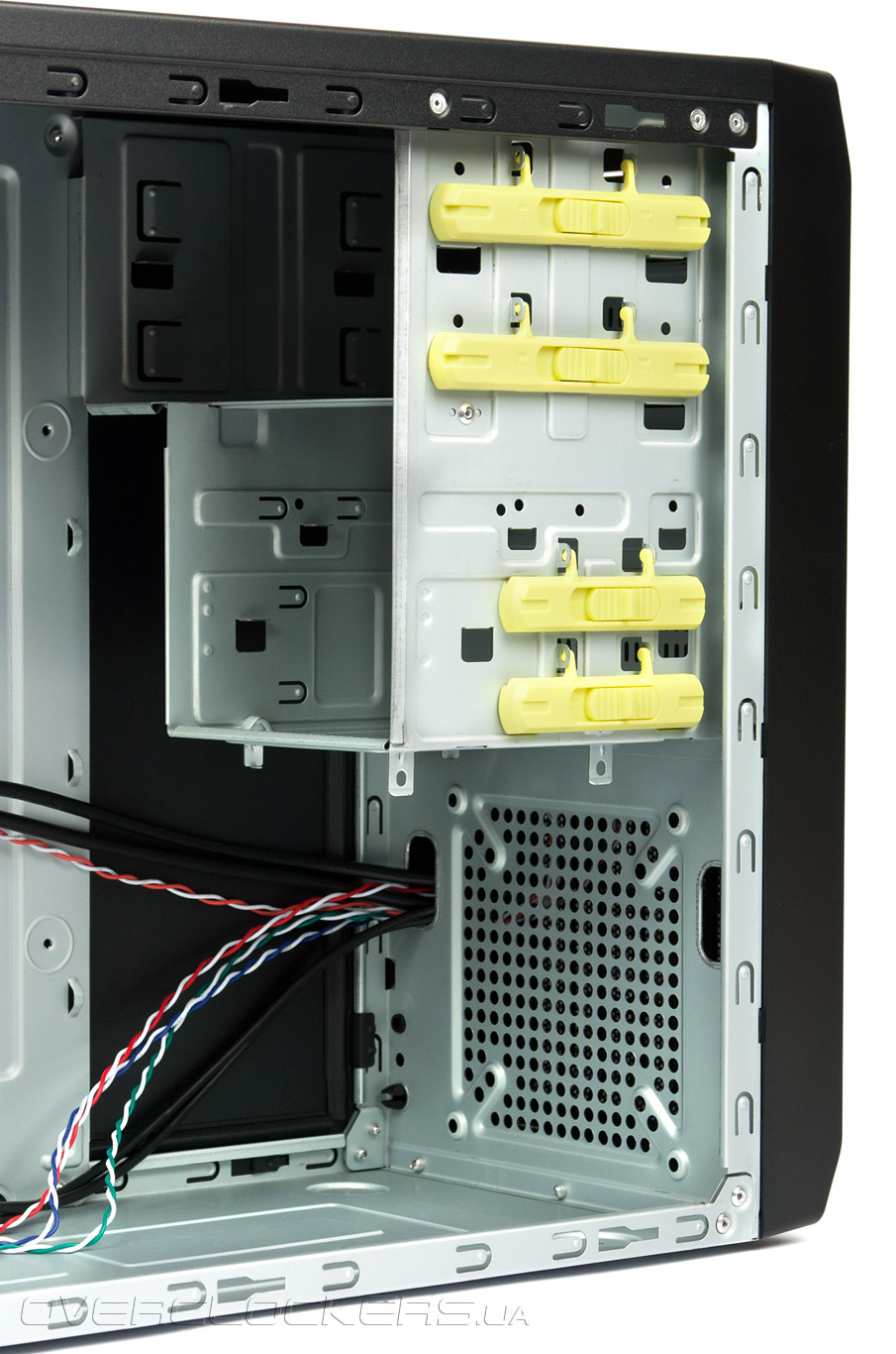

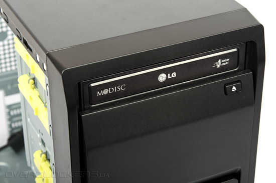

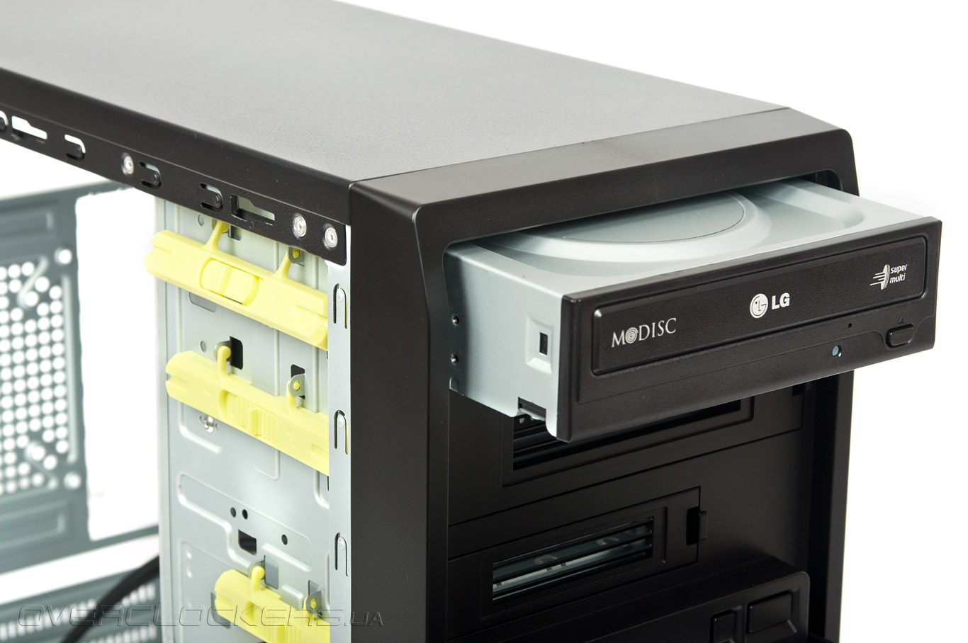

Стойка накопителей может вместить:
  • два устройства 5,25” (с безвинтовым креплением);
  • три устройства 3,25” (два внутренних с безвинтовым креплением, и одно с винтовым, имеющее выход на переднюю панель);
  • одно устройство 2,5” (крепление на два винта и два штырька предназначены в первую очередь для SSD).
Chieftec Libra LT-01B-OP
Устройства 5,25” дополнительно можно зафиксировать винтами со стороны подпружиненных защелок. Два нижних устройства 3,5” будут держаться только на штырях безвинтового крепления. Защита от вибраций не предусмотрена, но, возможно, она и не сильно здесь нужна, учитывая назначение этого корпуса. А вот наличие простого посадочного места под SSD в бюджетном шасси радует.

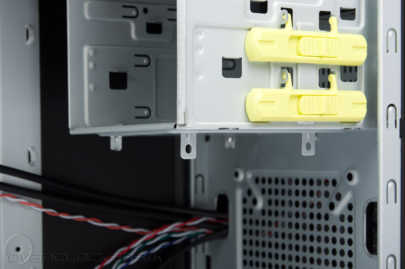

Безвинтовые крепления жестких дисков и оптических накопителей выполнены в жизнерадостном желто-зеленом цвете. Они представляют собой подпружиненную планку с защелкой. Чтобы установить накопитель — отводим задвижку влево и приподнимаем планку. Ставим накопитель, опускаем планку, возвращаем задвижку вправо.

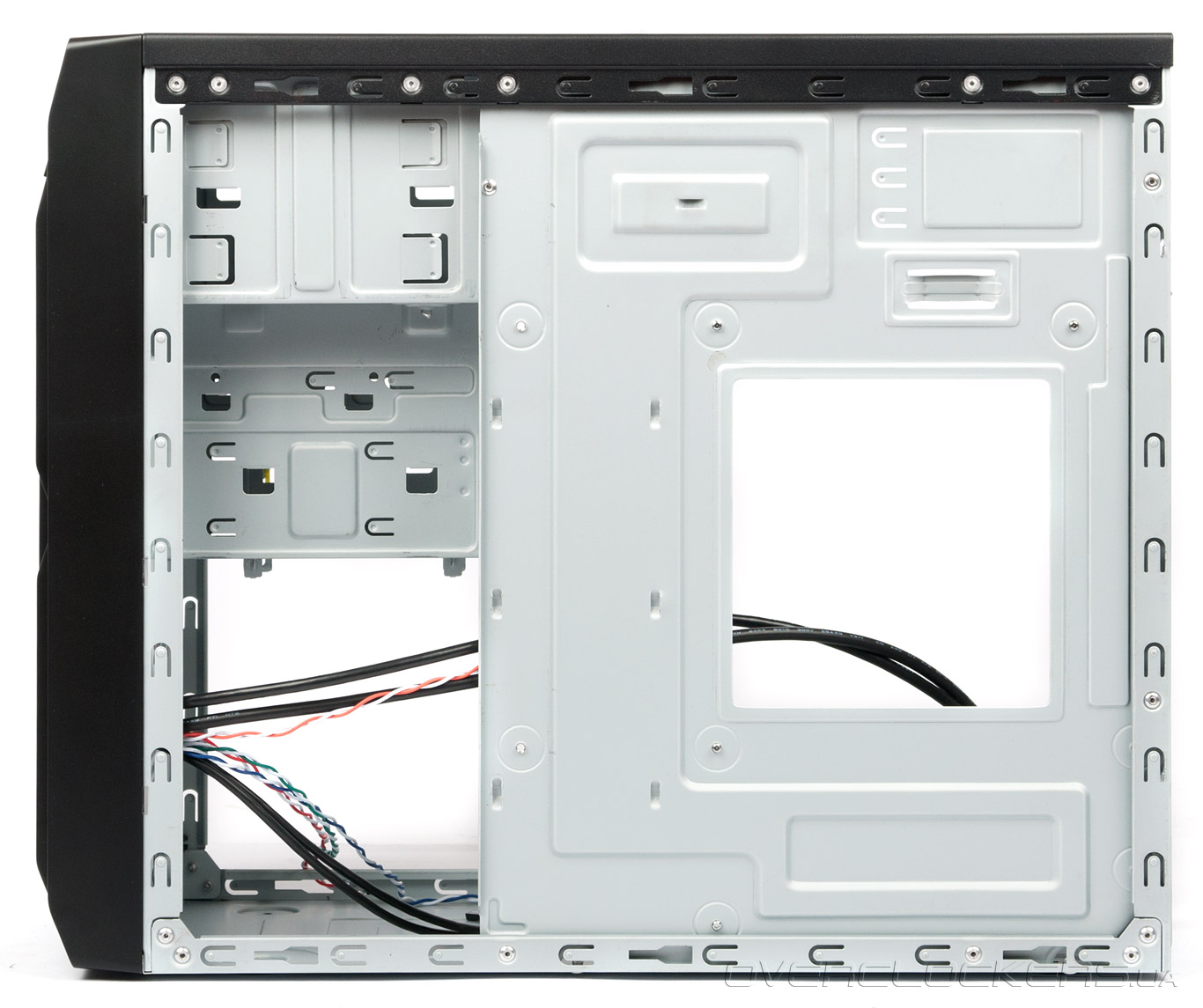

С противоположной стороны накопители удерживаются только зажимами, вырезанными в корпусе. Поэтому установка устройств, вроде реобасов, требующих винтового крепления со всех сторон может стать проблемой.

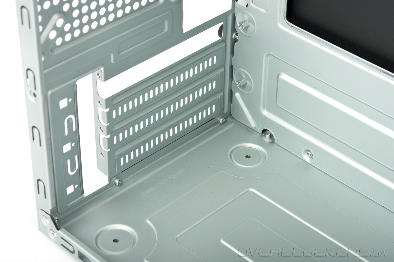

Места для укладки кабелей сзади нет. В поддоне сделан вырез для облегчения установки усилительной пластины процессорного кулера. Он подходит к размещению сокета у современных материнских плат. Предусмотрено восемь отверстий для установки материнской платы, шесть из них имеют предустановленные ножки. Еще две есть в комплекте. Большинство граней завальцованы, но при сборке все равно желательно соблюдать осторожность, чтобы избежать порезов.
Из четырех заглушек карт расширения лишь верхняя является съемной, три нижние — одноразовые.

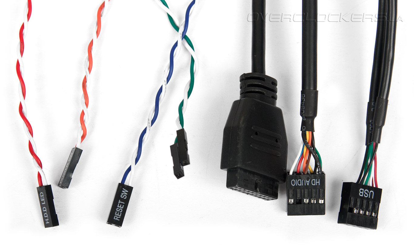

Набор проводов стандартный — подключение передней панели, аудио, USB 2.0, и коннектор для «внутреннего» подключения USB 3.0.
