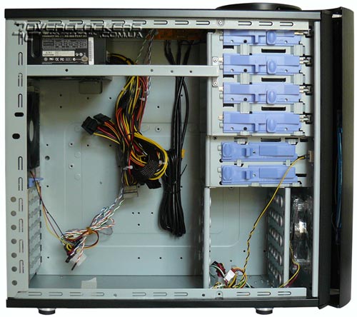

Боковые стенки Mystique 632S снимаются по такому же принципу, как и у корпусов Chieftec: открутили болты (основная стенка крепится болтами с накатанной головкой) и развели стенки в стороны. Внутри корпус просторным не назовешь, скорее компактным – после установки полноформатной платы ATX, она практически вплотную будет находиться к отсекам для приводов и корзине HDD. Примечательно, что габаритные приводы после установки не выступают за пределы своих посадочных мест, как это бывает в более дешевых корпусах, а значит, не упрутся в материнскую плату после установки. Но что действительно отделяет Mystique 632S от доступных моделей кейсов, так это сталь, из которой он выполнен. В отличие от серии Elite, как и других 50-60-долларовых "ящиков", рассматриваемая модель изготовлена из металла толщиной в 0,8 мм, что значительно повышает жесткость конструкции. В верхней части корпуса также имеется дополнительное ребро жесткости, которое явно лишнее.

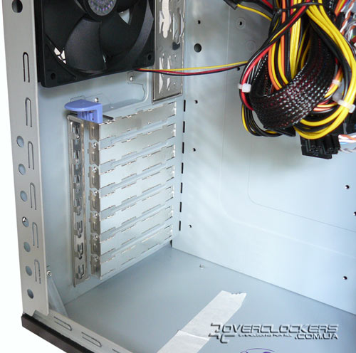

В Mystique 632S присутствует безвинтовая система крепления карт расширения, которая, как и вынимаемые заглушки, облегчают сборку. Посадочное место под вентиляторы на задней стенке рассчитаны на типоразмер 80, 92 и 120 мм. Изначально в корпусе предустановленна 120-мм модель производства Cooler Master с частотой вращения около 1200 об/мин.

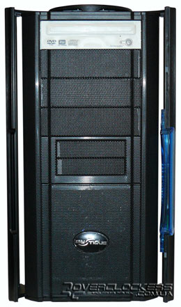

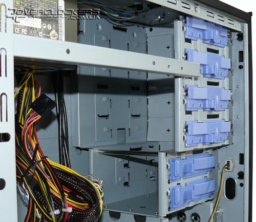

Количество внешних отсеков под устройства 5,25” равно четырем, для 3,5” – двум, при этом заглушки в шасси необходимо выламывать, что смотрится немного странным на фоне безотверточного крепления приводов и дисководов. Лицевая панель легко снимается, так что, процесс выламывания заглушек много времени не займет.

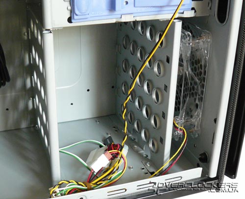

Развернутая на 90° корзина для винчестеров рассчитана на четыре накопителя, которые крепятся за счет полозьев. Активное охлаждение HDD организовано при помощи 120-мм вентилятора с синей подсветкой, установленного в корпусе на вдув, но из-за близкого расположения к корзине его эффективность значительно ниже, чем если бы накопители располагались вдоль шасси.

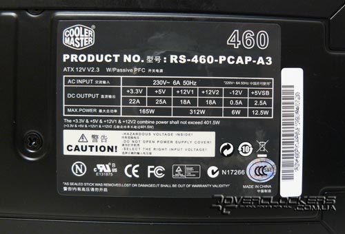

В качестве блока питания производитель использовал модель RS-460-PCAP-A3 с пассивным PFC мощностью 460 Вт и небольшим количеством кабелей, в отличие от почти киловаттного БП в Stacker 830 SE. Наличие шлейфов питания было следующим:
- Кабель питания для материнской платы с 20+4-контактным разъемом;
- Кабель питания процессора с 4+4-конактным разъемом;
- Кабель питания процессора с 4-конактным разъемом;
- Кабель питания для видеокарты с 6-контактным разъемом;
- Кабель питания с тремя разъемами Molex и одним для дисковода;
- Два кабеля питания с двумя разъемами для SATA-устройств и одним разъемом Molex.
Что ж, не густо, учитывая цену на корпус, а это порядком 130-140 долларов в отечественной рознице - для желающих сразу же сменить БП данный кейс выйдет слишком дорого.

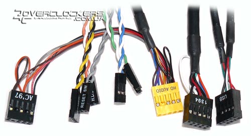

Количество разъемов для подключения фронтальной панели и периферии нисколько не изменилось, кроме отсутствующих наборов коннекторов для раздельного подключения HDA и AC’97.

Как и все корпуса с дверками, решение от Cooler Master позволяет использовать устройства, вставляемые в 3,5” и 5,25” отсеки с отличной от корпуса расцветкой – даже белый привод не испортит внешнего вида системного блока.

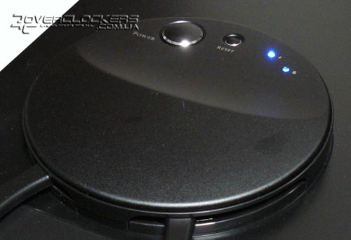

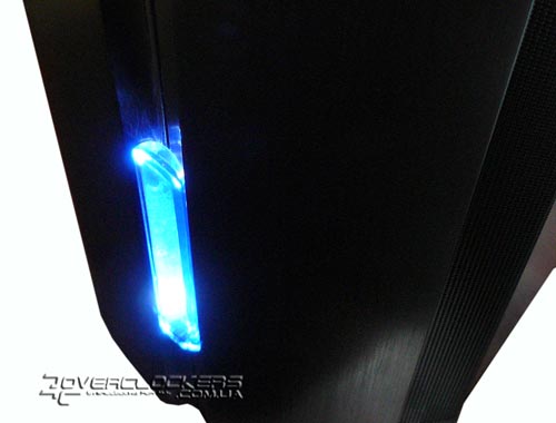

Модное нынче ультра яркое синее свечение присутствует в Mystique в полном объеме – это и вентилятор, установленный впереди, и индикаторы возле кнопок, и пластмассовая вставка, светодиоды которой способны осветить всю комнату.
Тем, кому синий стиль не по душе, придется присмотреться к полностью алюминиевому Mystique 632, светящиеся элементы которого имеют оранжевый цвет.
