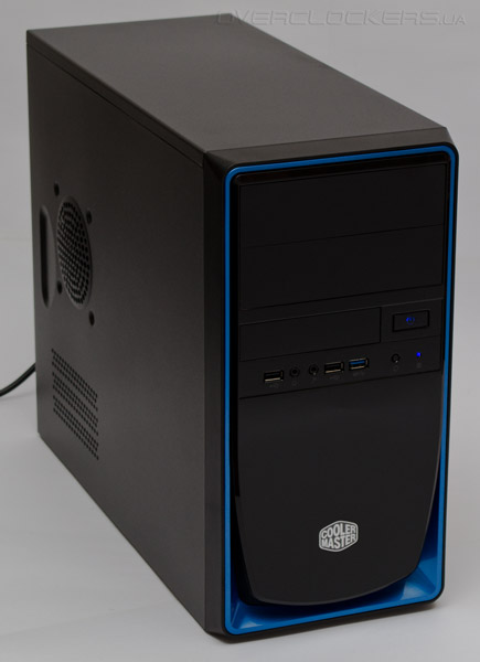

Cooler Мaster Elite 344 - USB 3 имеет вполне симпатичный внешний вид. Корпус сконструирован в виде классического параллелепипеда, приземистого и вытянутого. Передняя панель глянцевая.
Сooler Мaster Elite 344 - USB 3
По ободу фронтальной панели проходит пластиковая вставка светло-синего цвета. В продаже также есть варианты с серебристой либо фиолетовой раскраской. Внутренние и внешние углы рамки закруглены, что придает шасси эстетически завершенный вид.

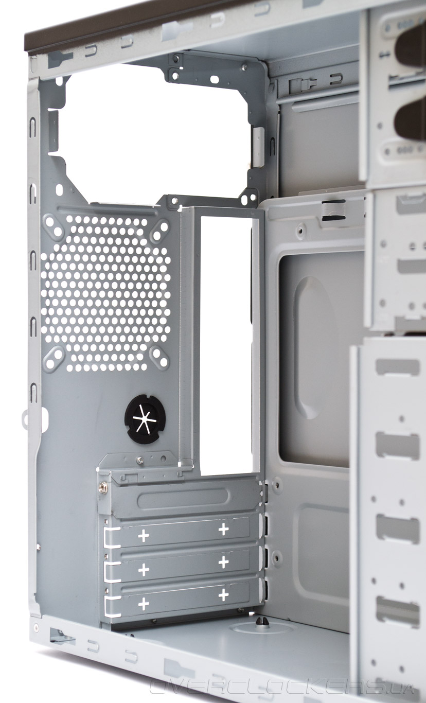

Посадочные место для блока питания позволяет расположить его исключительно вентилятором вниз. Возле заглушки материнской платы расположено посадочное место для одного 80-мм или 92-мм вентилятора. Чуть ниже проделано 20-мм прорезиненное отверстие, рассчитанное скорее на какие-то провода, чем на шланги СВО.
Слотов для карт расширения всего четыре. Верхний закрыт съемной заглушкой, три нижних — выламываемыми одноразовыми пластинками.

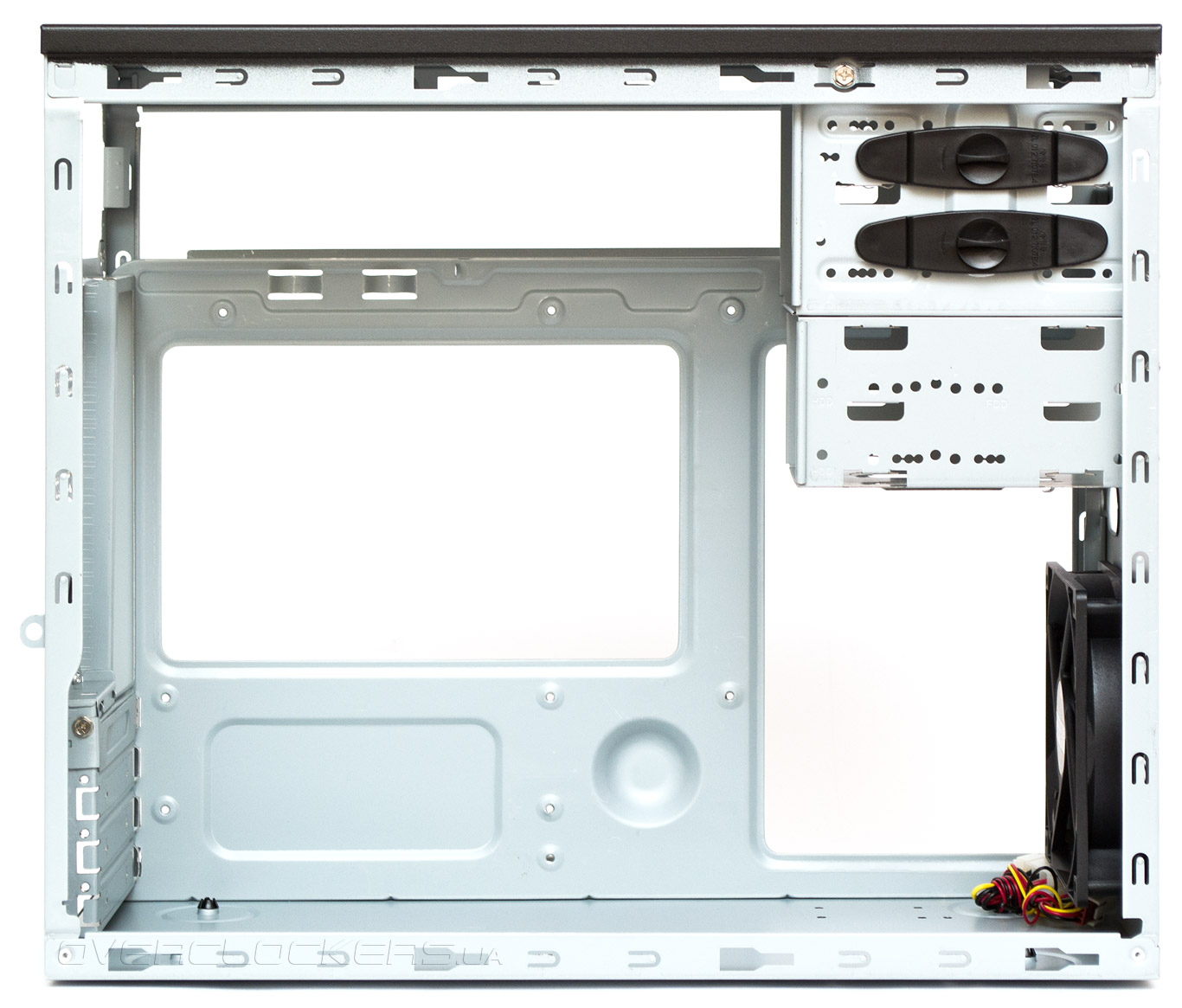

Cooler Master Elite 344 - USB 3 предназначен для установки материнских плат формата Micro-ATX и Mini-ITX. Максимальная высота процессорного кулера не должна превышать 148 мм. Максимальная длина плат расширения — 250 мм с корзиной 3,5”, либо 363 мм без нее.

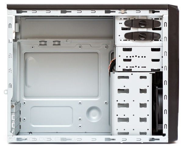

Передняя стойка накопителей состоит из трех раздельных частей. В самый верхний отсек можно установить два 5,25” устройства. Средняя несъемная корзина вмещает еще два 3,5” накопителя (один — имеющий внешний выход). Нижняя стойка, которая демонтируется при необходимости, поддерживает еще четыре 3,5” диска.

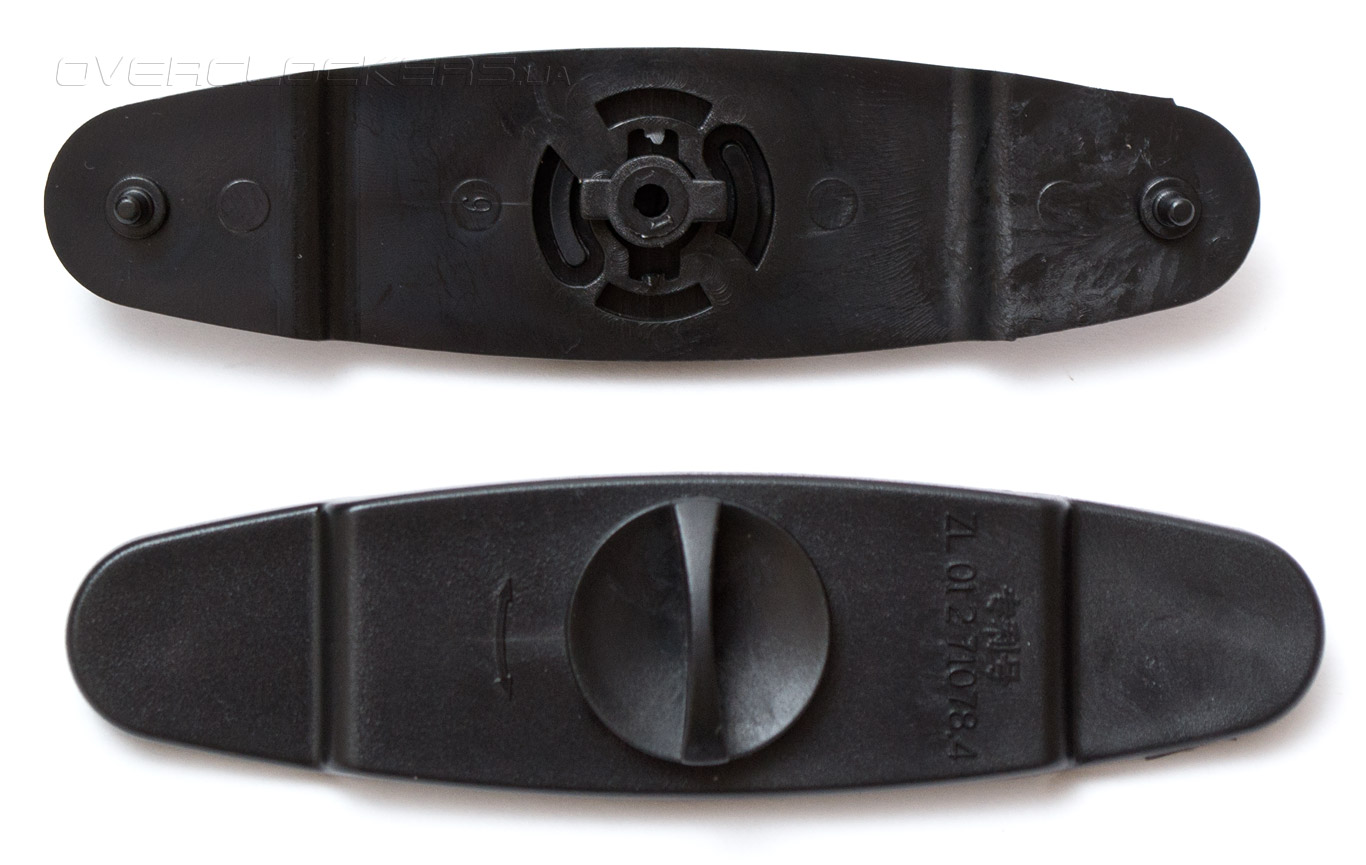

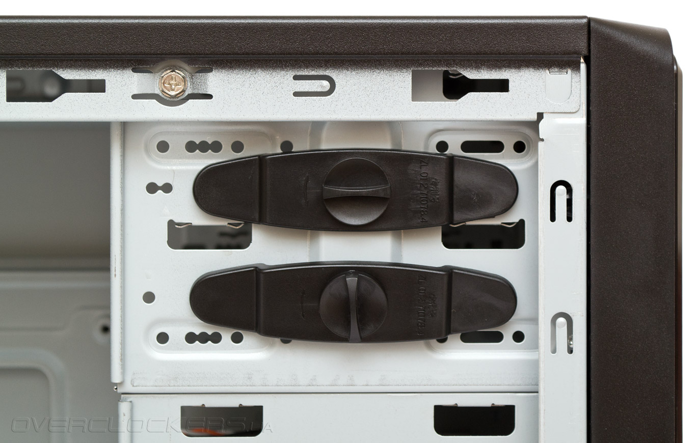

Устройства 5,25” можно зафиксировать как пластиковыми защелками, так и обычными винтами, для которых предусмотрено множество отверстий.
Защелки очень простые. Достаточно вставить их на место и повернуть рукоять горизонтально для фиксации. Для снятия — перевести рукоятку в вертикальное положение и потянуть на себя.

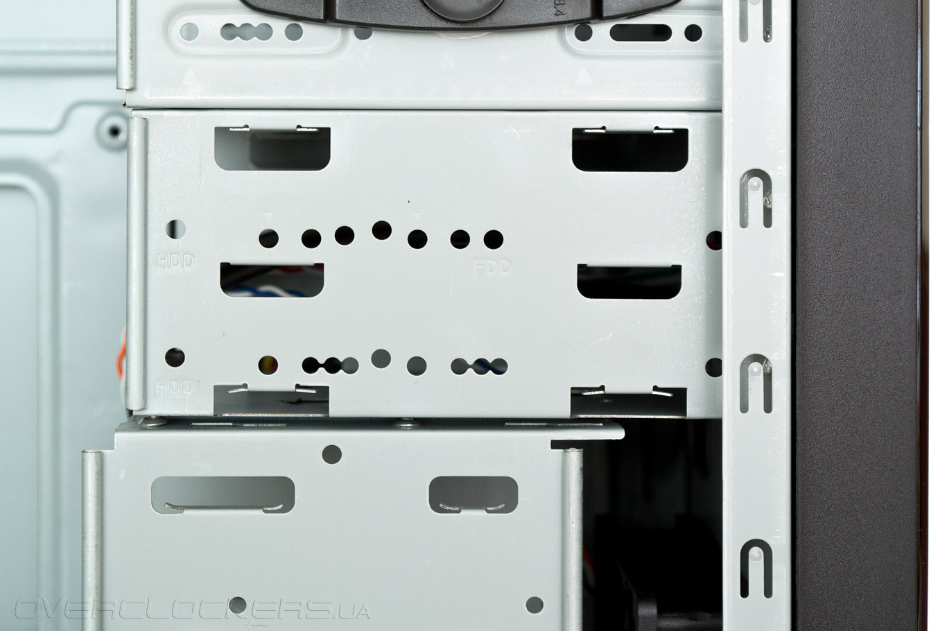

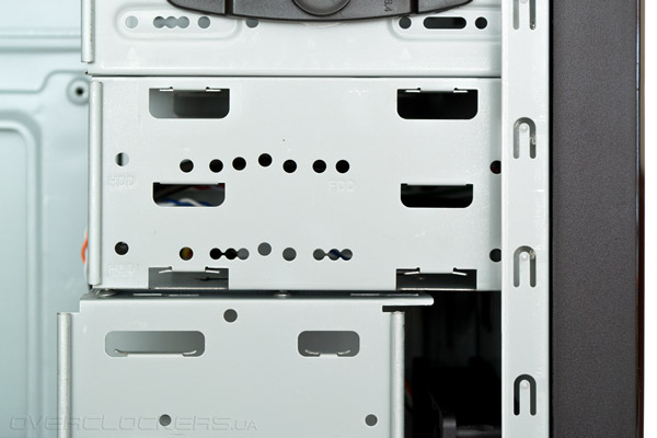

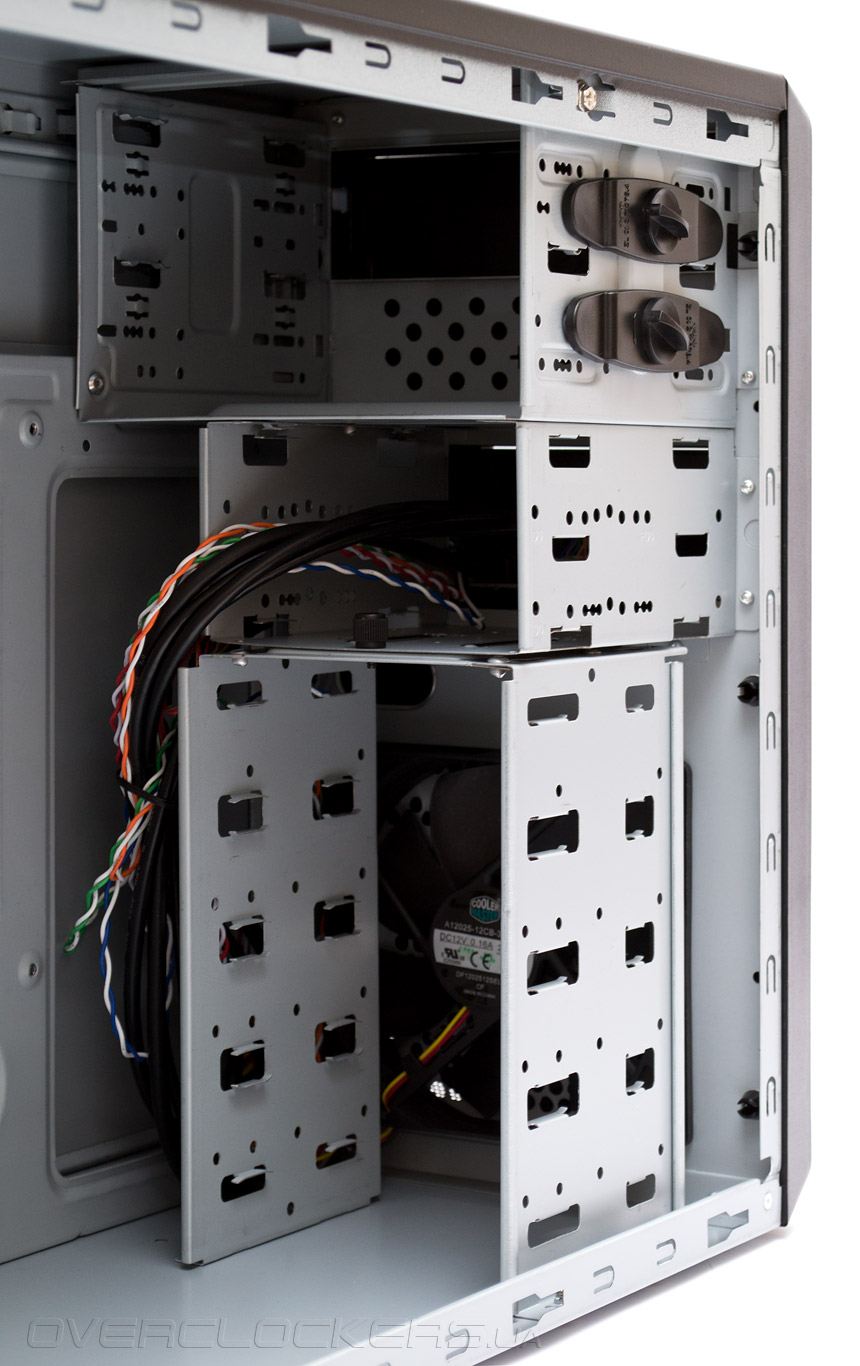

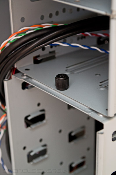

Несъемная корзина для устройств 3,5” не имеет безвинтовых фиксаторов, но количество отверстий для винтов просто зашкаливает.

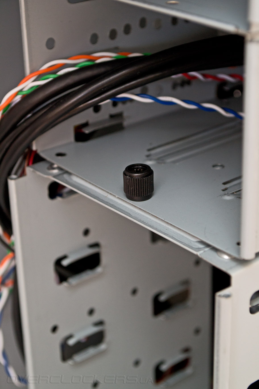

К сожалению, винт с пластиковым «барашком» не дает использовать нижний отсек 3,5” при установленной стойке на четыре накопителя.

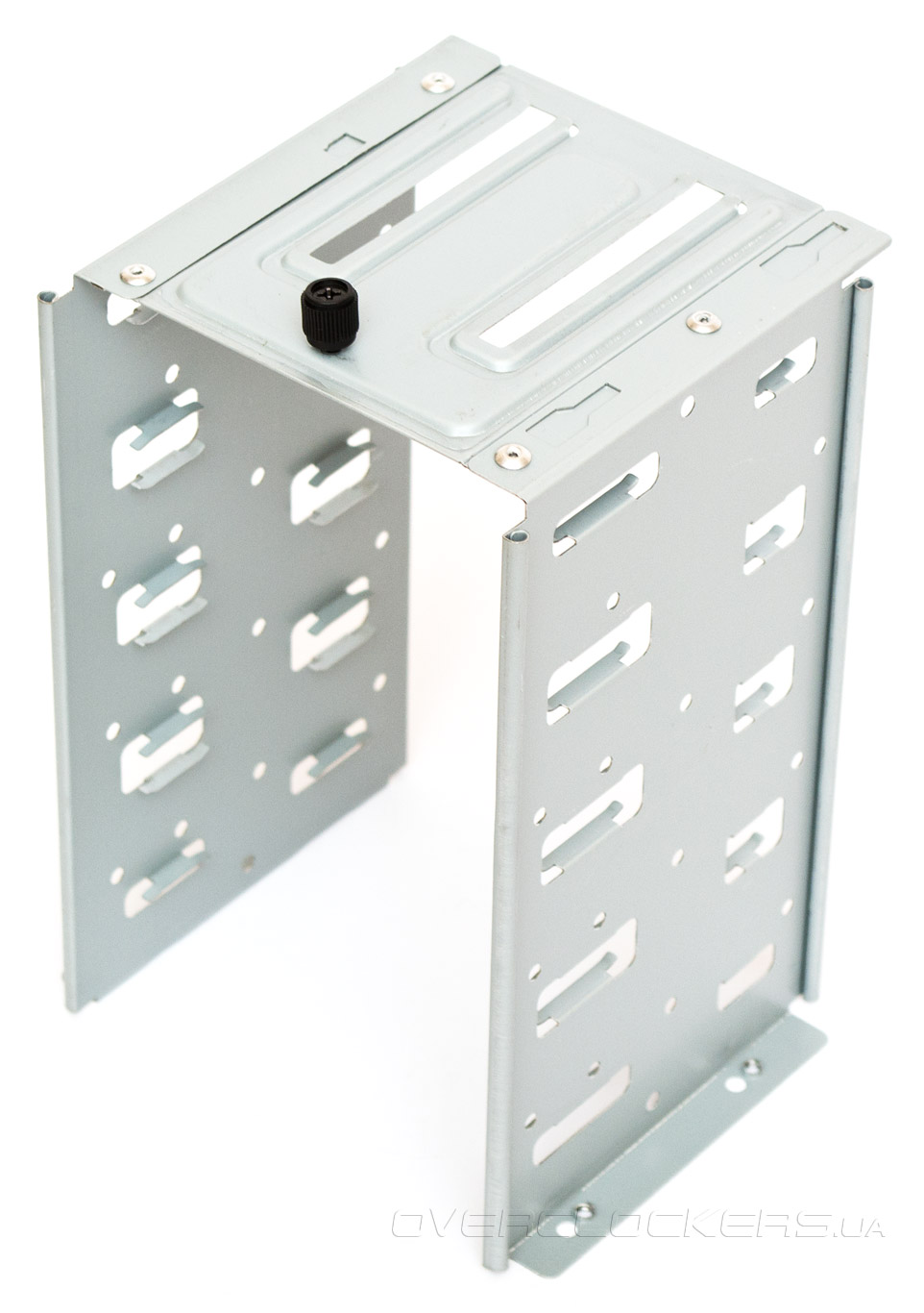

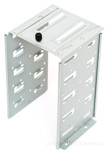

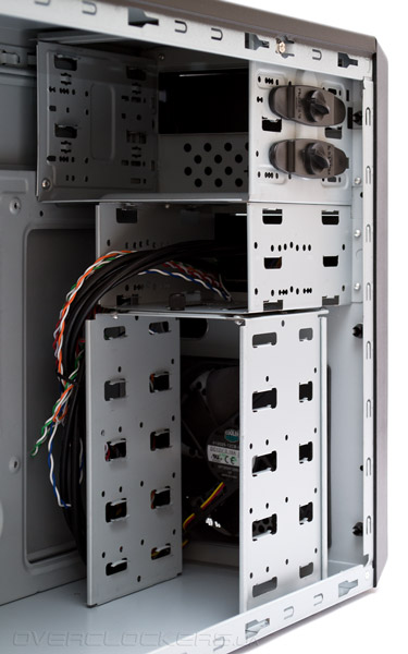

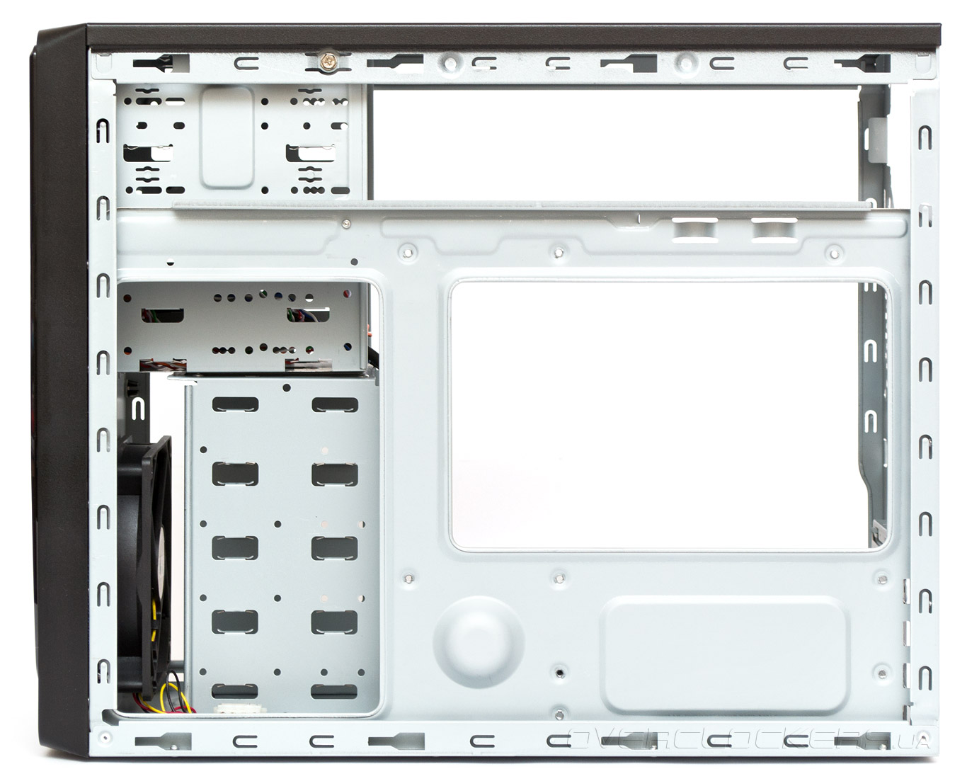

Самая нижняя стойка HDD имеет три точки фиксации — салазки сверху, четыре винта снизу (которые закручиваются через днище корпуса) и упомянутый ранее винт с пластиковой головкой. Снимать эту корзину при уже установленных компонентах системы очень неудобно, поскольку ее нужно сдвигать по направлению к задней панели, чтобы освободить из салазок.
После демонтажа нижней корзины корпус получает приличный запас места для плат расширения. Таким образом пользователь может сконфигурировать Cooler Master Elite 344 - USB 3 под свои нужды — либо под длинные видеокарты, либо для большего количества дисков. Негативный момент состоит в том, что накопители, помещенные в среднюю корзину, останутся без обдува.

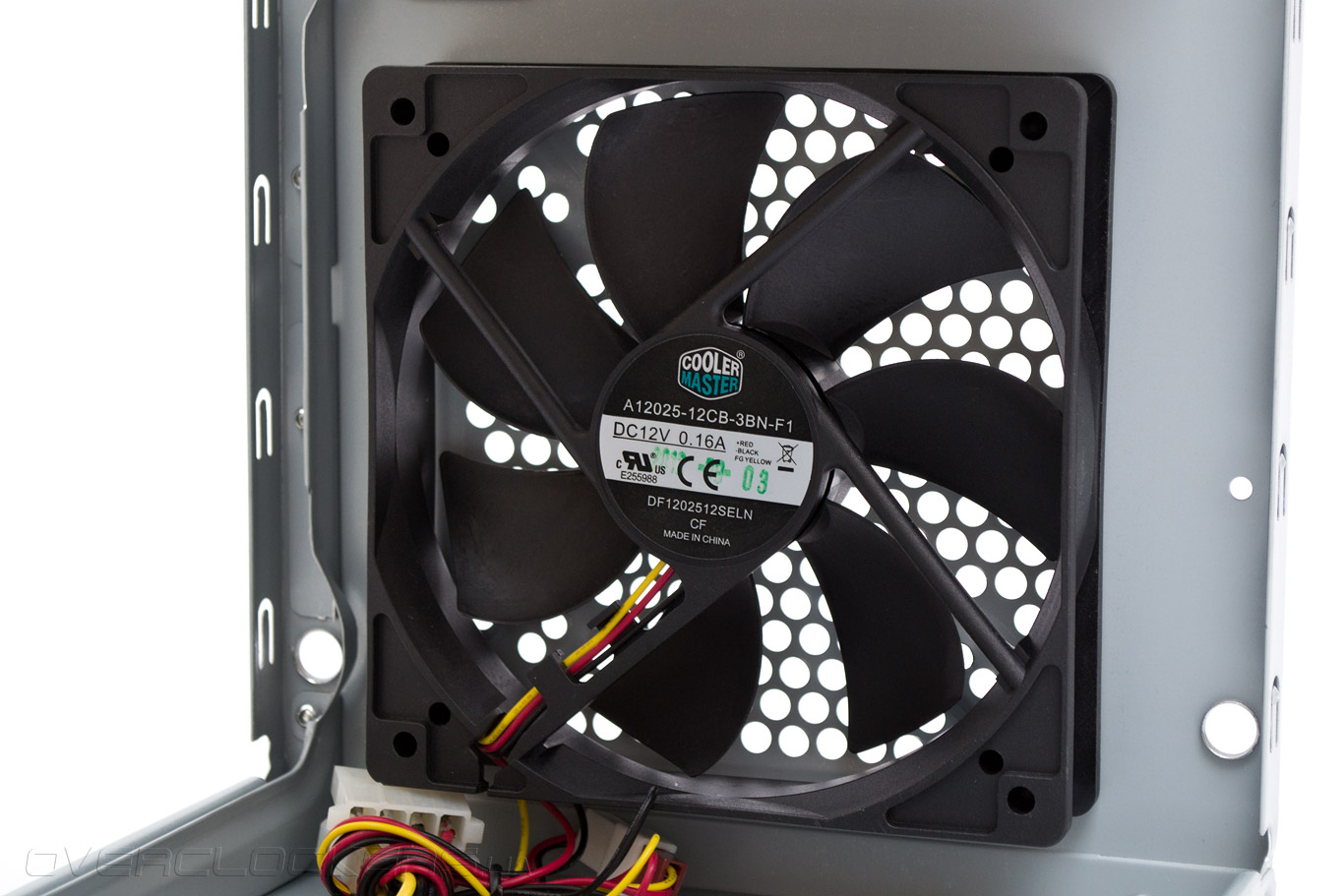

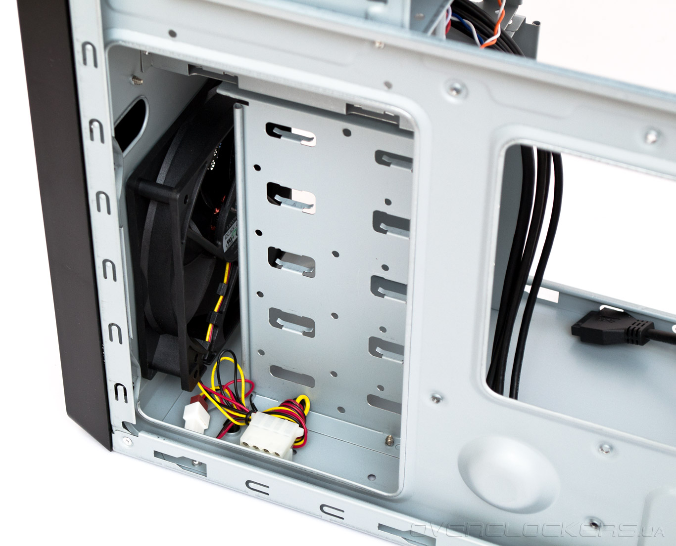

На передней панели внутри расположен единственный предустановленный 120-мм вентилятор, выполненный на подшипнике скольжения. Он имеет маркировку Cooler Master A12025-12CB-3BN-F1, скорость вращения 1200 об/мин и предположительную наработку на отказ 30000 часов. Подключение к питанию трехконтактное с отдельным переходником на «молекс».

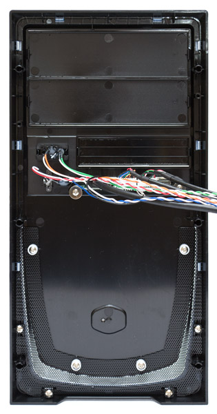

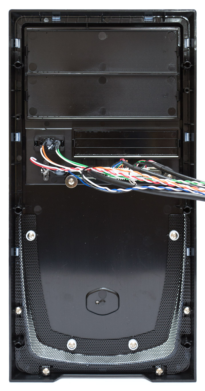

Передняя панель корпуса удерживается на шести пластиковых креплениях типа «тюльпан» и снимается очень просто — достаточно потянуть на себя за прорезь снизу. Однако делать это нужно осторожно, чтобы случайно не оторвать прикрученный к корпусу тонкий провод заземления фронтальных разъемов. Пластиковые заглушки отсеков снимаются легко.

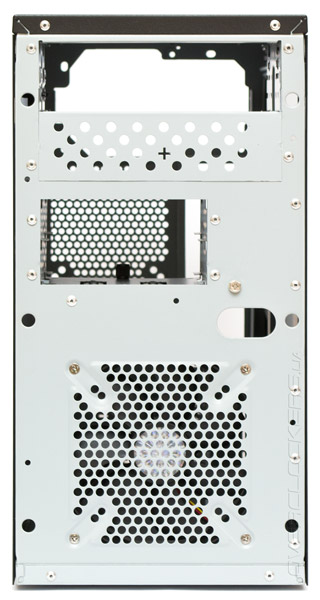

Так выглядит передняя панель без крышки:

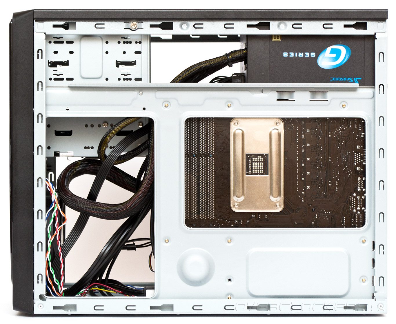

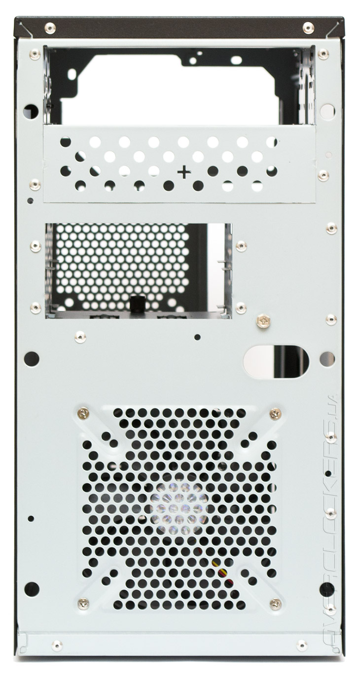

Единственная заглушка 5,25” является одноразовой. Винт, удерживающий провод заземления находится возле овального отверстия для проводов. Вместо 120-мм вентилятора снизу есть возможность установить 80- или 92-мм модель.
Поддон материнской платы практически отсутствует. Огромный вырез под усилительную пластину подойдет к расположению любого процессорного разъема. Места для укладки проводов крайне мало.
Значительную часть кабелей можно уложить в районе окошка возле переднего вентилятора, либо в незадействованных верхних отсеках накопителей.

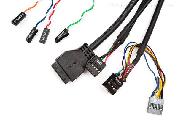

Набор проводов включает колодку портов USB 2.0, коннектор USB 3.0 для внутреннего подключения к материнской плате, HD Audio и AC'97 аудиокабель, провода от кнопок включения, сброса, индикаторов питания и активности накопителей.

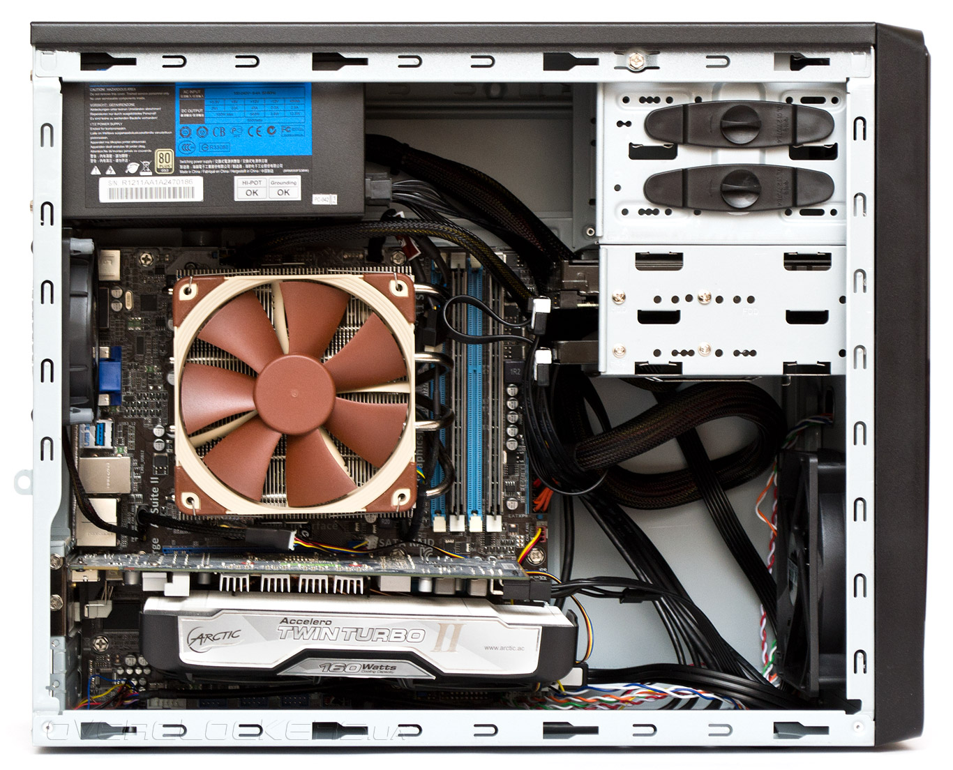

Монтаж системы внутри Cooler Master Elite 344 - USB 3 не вызывает особых проблем, если делать все по порядку. Начинать следует с блока питания, поскольку высокий процессорный радиатор может потом помешать его установке. Если есть необходимость демонтировать переднюю стойку накопителей, проще всего это сделать до установки материнской платы, чтобы избежать конфликтов. Видеокарту нужно ставить в последнюю очередь, после подключения и укладки всех кабелей. Лишние провода можно закрепить в выемке, в передней части корпуса. Большой вырез в поддоне под усилительную пластину добавляет общего удобства сборке. К сожалению, нам так и не удалось найти крепления для 2,5” SSD и пришлось воспользоваться переходником стороннего производителя.

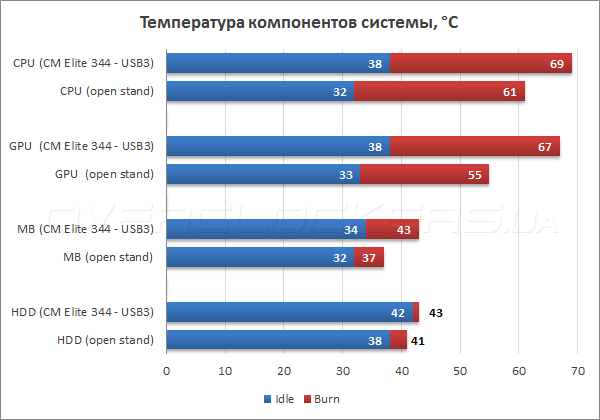

Тепловая нагрузка создавалась с помощью одновременной работы стресс-тестов LinX 0.6.4 с 2048 МБ выделенной памяти и MSI Combustor 2.4 на протяжении 15 минут после стабилизации температуры. Нагрузка на жесткий диск производилась программой CrystalDiskMark 3.0.1 х64. В конце цикла тестирования система работала 10 минут в холостом режиме для определения минимальных тепловых показателей. Температура окружающей среды составляла 25 градусов Цельсия. Скорость вентиляторов процессорного кулера была зафиксирована на 1500 об/мин. Обороты вентиляторов видеокарты зафиксированы на полной скорости, создаваемый шум средний. Пиковое энергопотребление системы составило 313 ватт. Поскольку в корпусе отсутствовал вытяжной вентилятор, нами был установлен 92-мм Bequiet! Silent Wings USC с фиксированной скоростью вращения 1800 об/мин. Скорость переднего комплектного вентилятора составила 1200 об/мин.
Результаты тестирования
Тестирование Сooler Мaster Elite 344 - USB 3
Эффективность системы отвода тепла у данного шасси не слишком высокая, на выходе мы получили вполне ожидаемый проигрыш открытому стенду по всем параметрам. Причина проста. Корпус имеет малый внутренний объем и всего пару мест под вентиляторы, поэтому нагрев всех компонентов равномерно накладывается друг на друга. Например, температурный режим видеокарты не является критическим. Но сам видеоадаптер есть основным источником тепла, заставляя процессор с жестким диском работать на грани перегрева. Накопитель не попадал в зону обдува вентилятора на тестировании, однако и при установке в нижнюю стойку результаты, вероятно, были бы схожими. Отсюда следует две рекомендации — в данном корпусе желательно использовать видеокарты с системой охлаждения турбинного типа и блоки питания, имеющие постоянную скорость вращения вентилятора выше средней.
