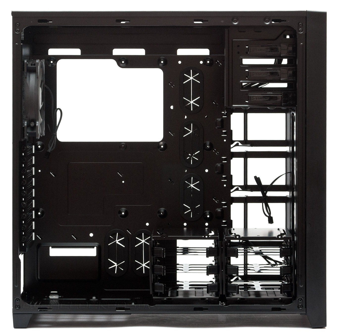

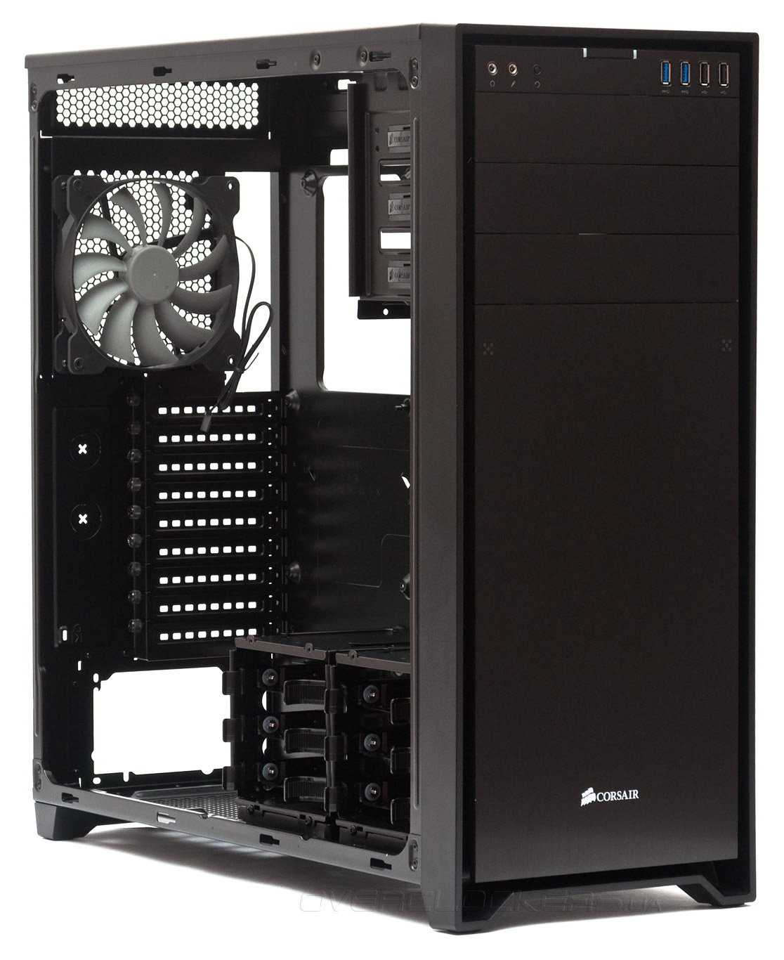

Corsair Obsidian 750D поддерживает установку материнских плат формата XL-ATX, E-ATX, ATX, MicroATX и Mini-ITX. Есть только одна центрирующая стойка материнской платы, все остальные посадочные места рассверлены на выступах поддона, что выглядит еще более странно, чем резиновые нашлепки вместо ножек. Допустимая высота процессорного кулера, по моим замерам, составляет 188 мм. На официальном сайте декларируется цифра 170 мм, а в инструкции — 180 мм. Максимальная возможная длина плат расширения, в случае если корзины сняты, равна 475 мм. Если корзины установлены спереди, возможная длина PCI карт уменьшиться до 345 мм, а если разместить корзину посередине, то и до 217 мм напротив восьмого и девятого слотов.

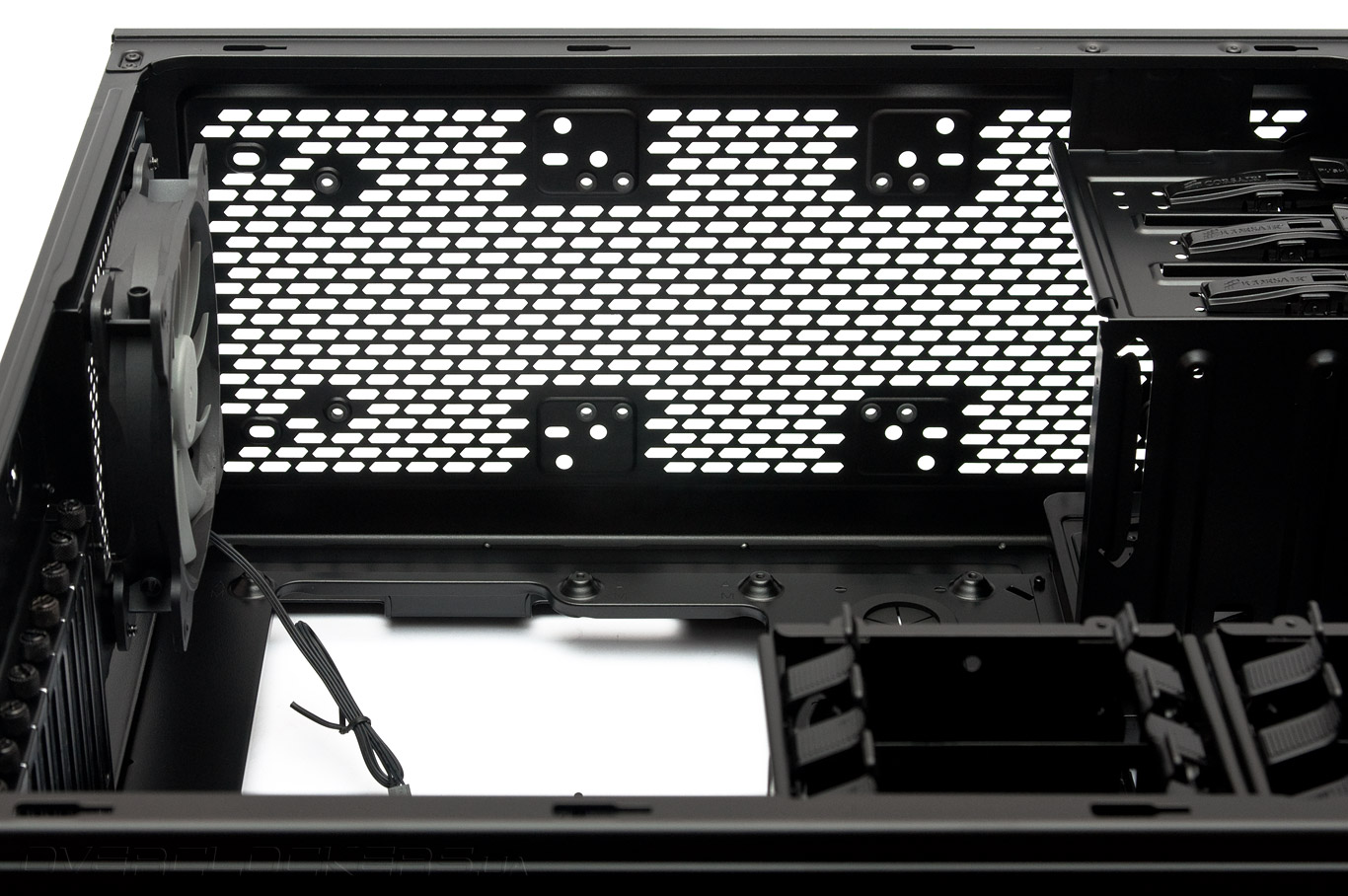

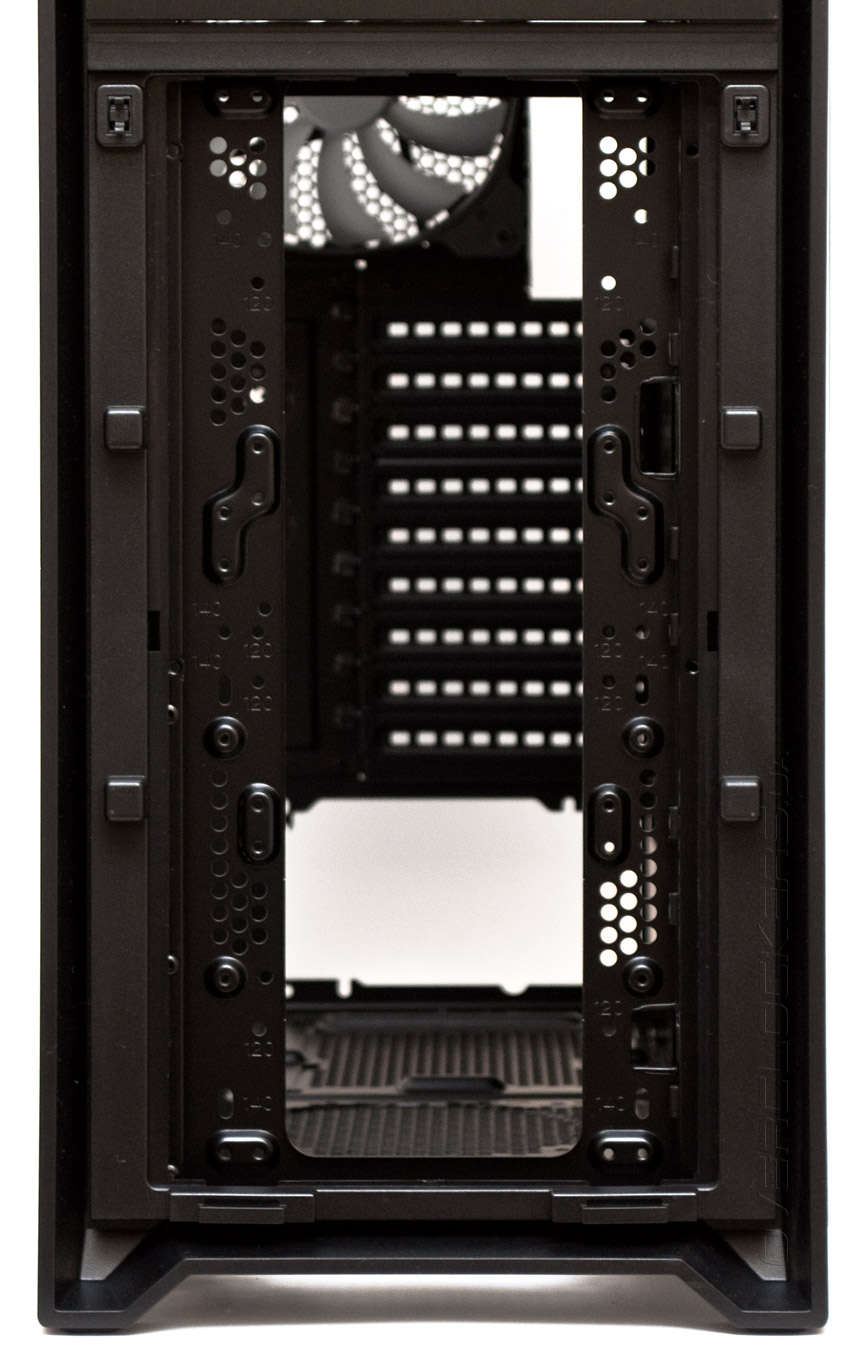

На задней панели предустановлен на выдув 140-мм вентилятор с серой крыльчаткой. Девять слотов расширения закрыты вентилируемыми многоразовыми заглушками, которые удерживаются винтами с накатанной головкой.
Посадочное место блока питания не имеет каких-либо элементов виброизоляции. Максимальная длина БП при установленной посередине корзине накопителей может достигать 210 мм. Если блок имеет модульное подключение кабелей, от указанной цифры нужно будет отнять запас места, необходимый для присоединения штекеров.

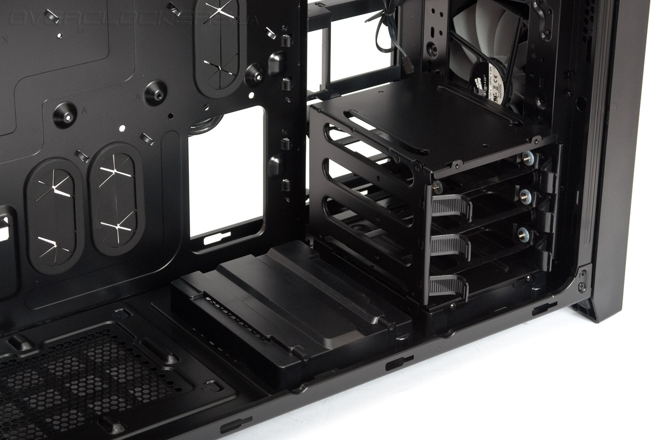

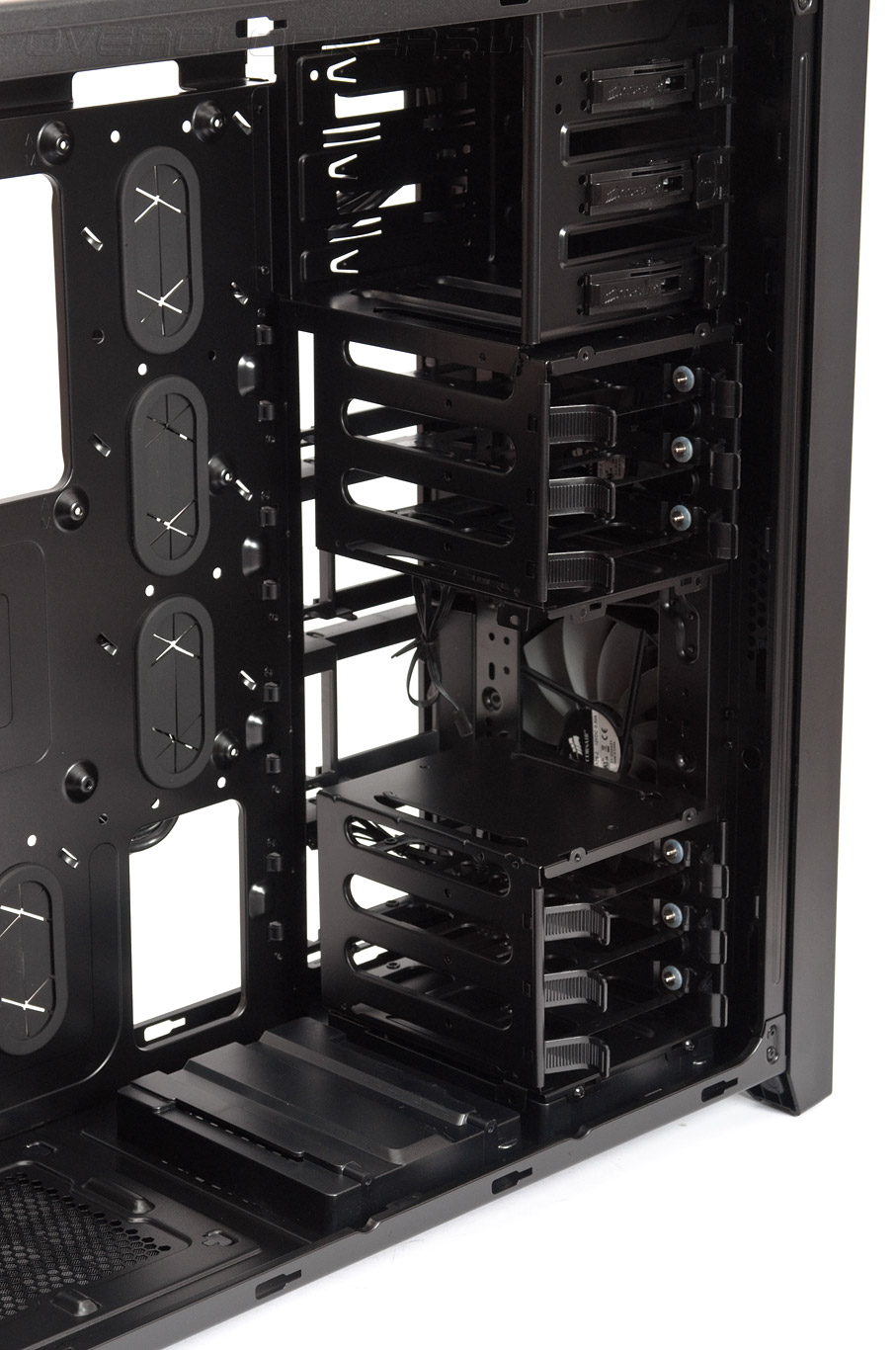

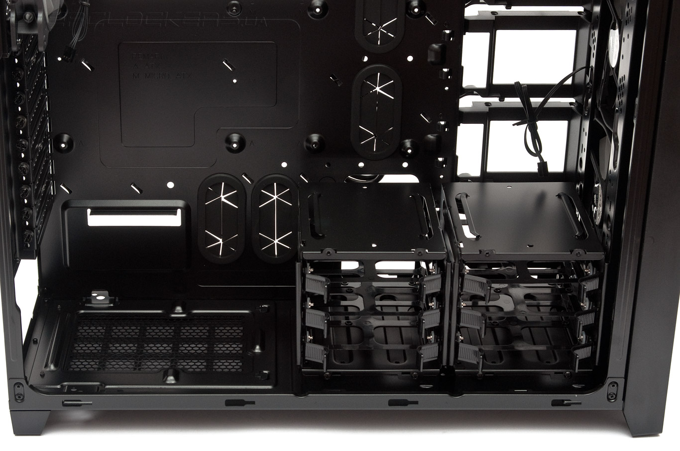

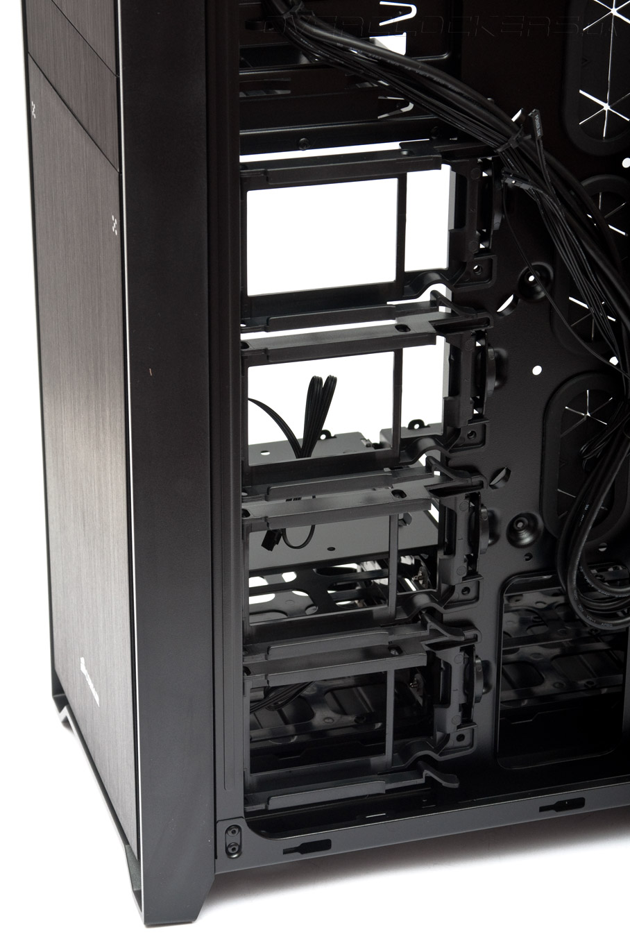

Две корзины для дисковых накопителей по умолчанию установлены подряд в передней нижней части корпуса.

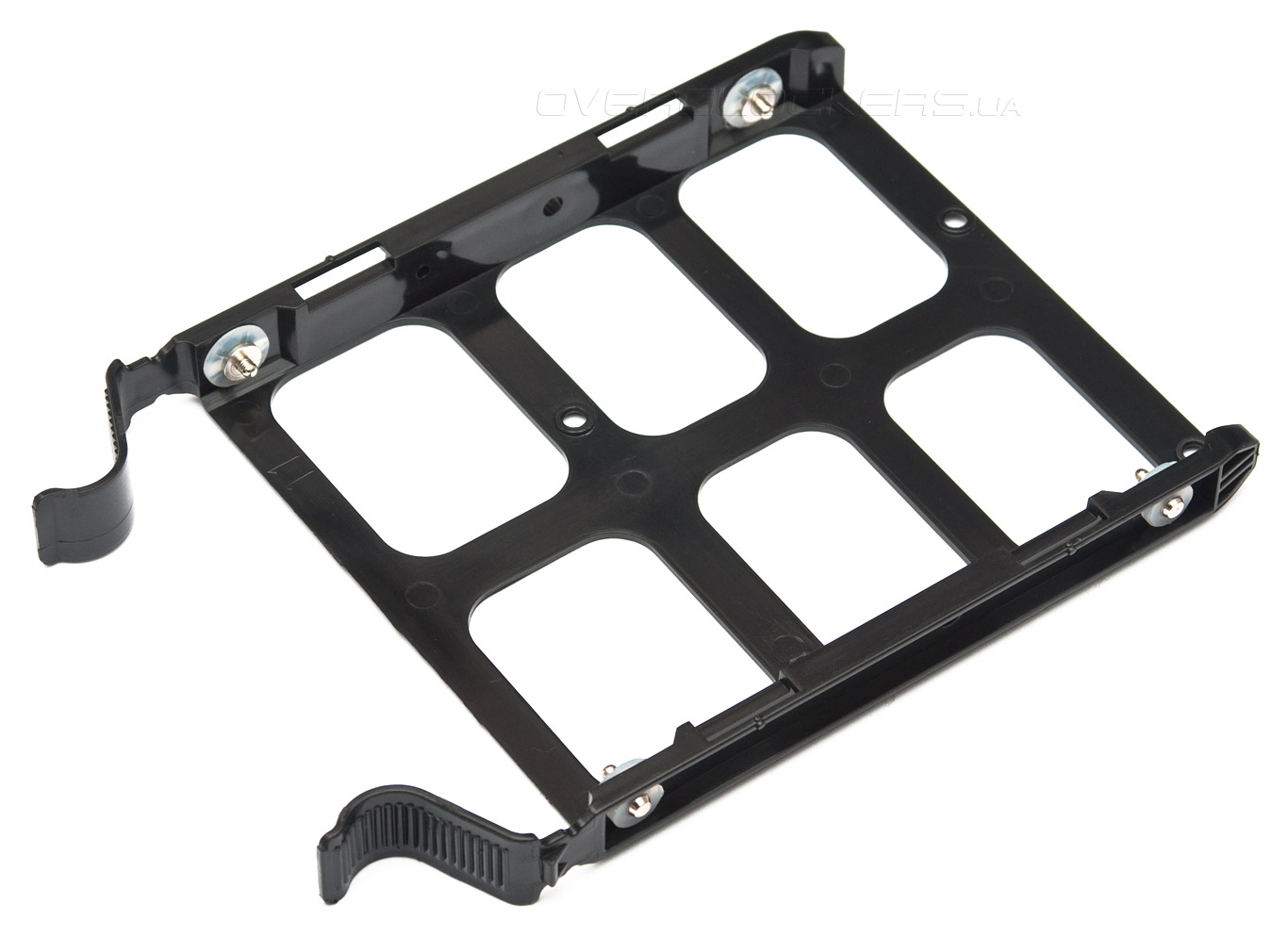

В каждой корзине есть по три салазки, способные принять 2,5″ или 3,5″ накопители. Для жестких дисков есть антивибрационные крепления, а SSD прикручиваются обычными винтами.
Корзины снимаются по отдельности, для этого нужно выкрутить всего два шурупа. Затем их можно переставить в другой конфигурации.
Можно снять корзины полностью, освободив место спереди для крупного 240- или 280-мм радиатора СВО.

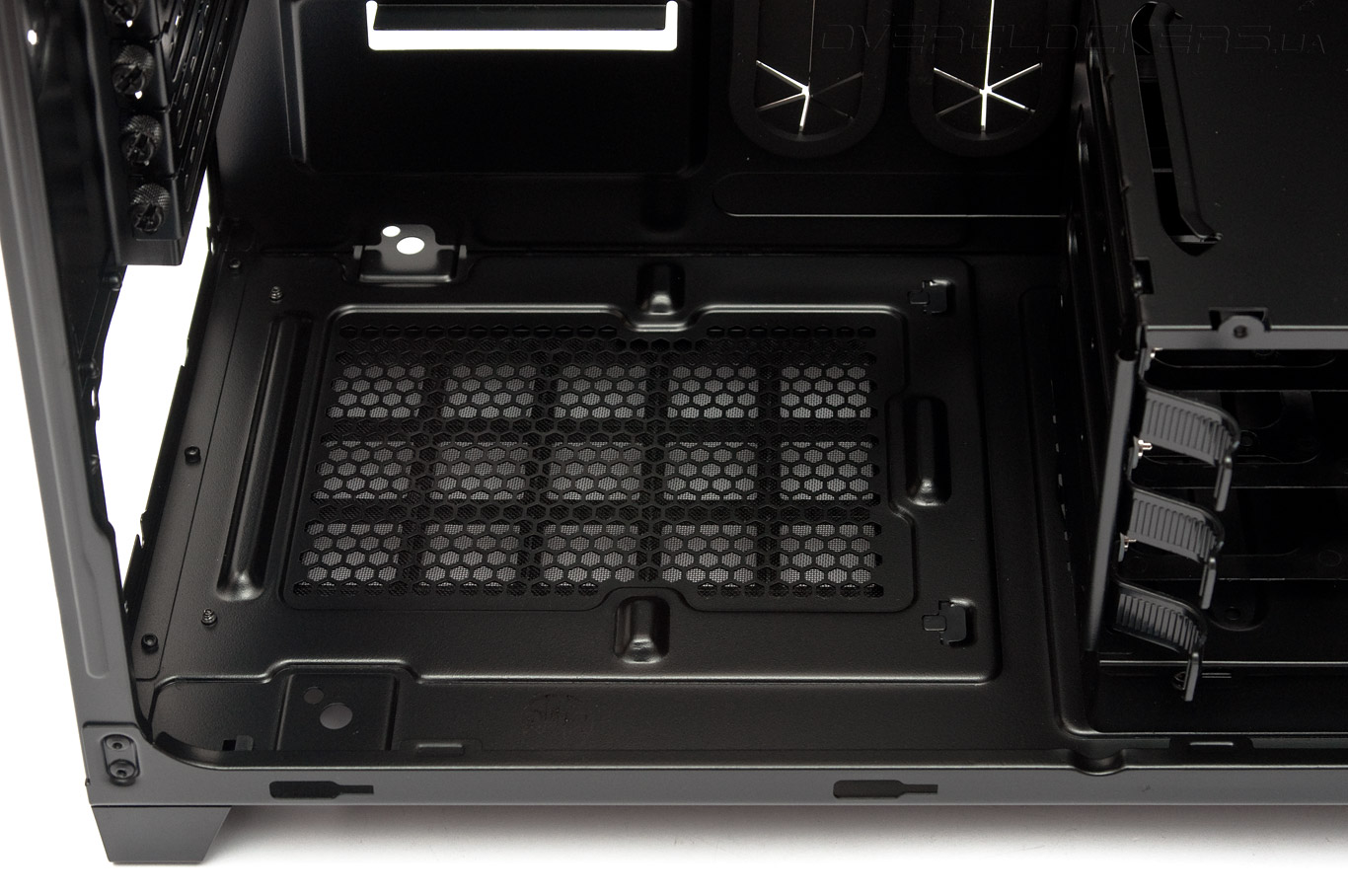

Можно снять нижние пластмассовые заглушки, выкрутив четыре винта из каждой.
И переставив корзины наверх, освободить снизу место для 240-мм радиатора СВО, толщиной до 125 мм вместе с вентиляторами.

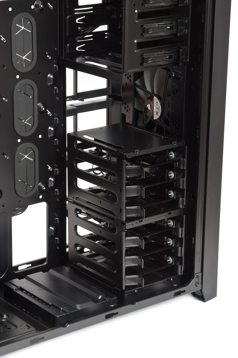

Либо установить корзины друг на друга, если требуется лучший обдув жестких дисков. В таком положении, чтобы не возникало лишних вибраций, корзину лучше зафиксировать вторым винтом, со стороны передней панели. Наибольшая длина плат расширения будет возможна напротив первого и второго слота.
Еще есть возможность установить одну корзину сверху, а вторую снизу, оставив место между ними. Правда, зачем может понадобиться такое расположение мне представить сложно. В таком виде максимальная длина плат расширения достигается напротив слотов с третьего по седьмой.

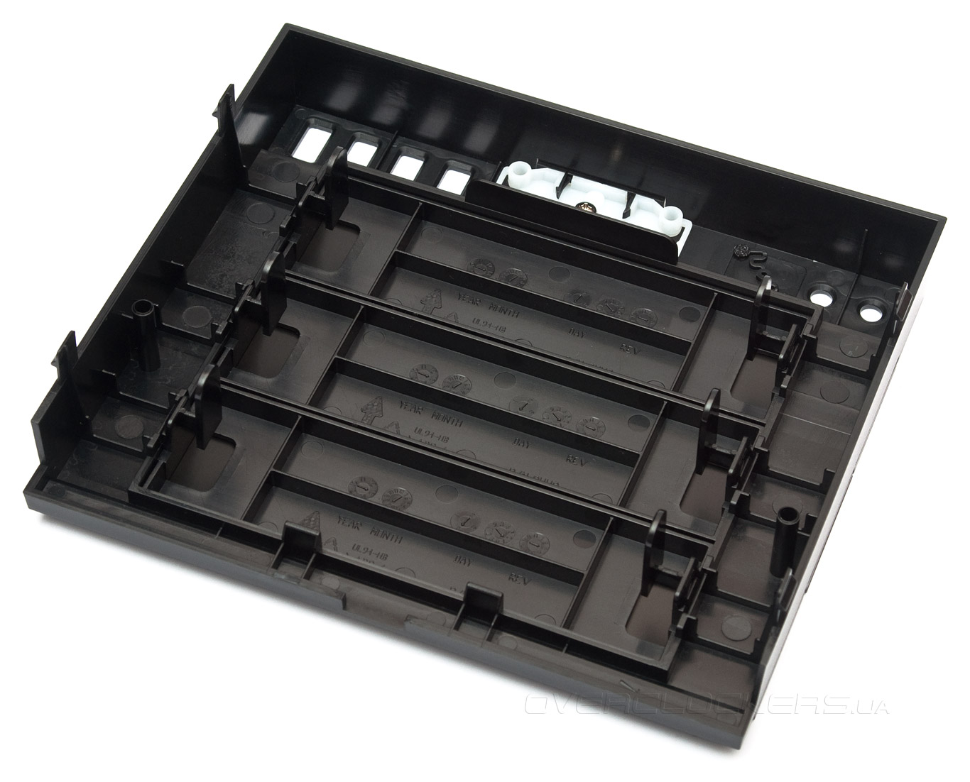

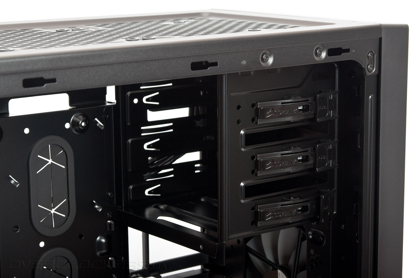

Три отсека для 5,25″ устройств оборудованы с левой стороны специальными фиксаторами для быстрого крепления. Защелка справа служит замком, а сами качели имеют штырьки с одной стороны, которые в закрытом положении не дают установленному приводу сдвинуться с места. Работает данная система только со стандартными устройствами, для остальных случаев есть обычные винты в сочетании с отверткой.

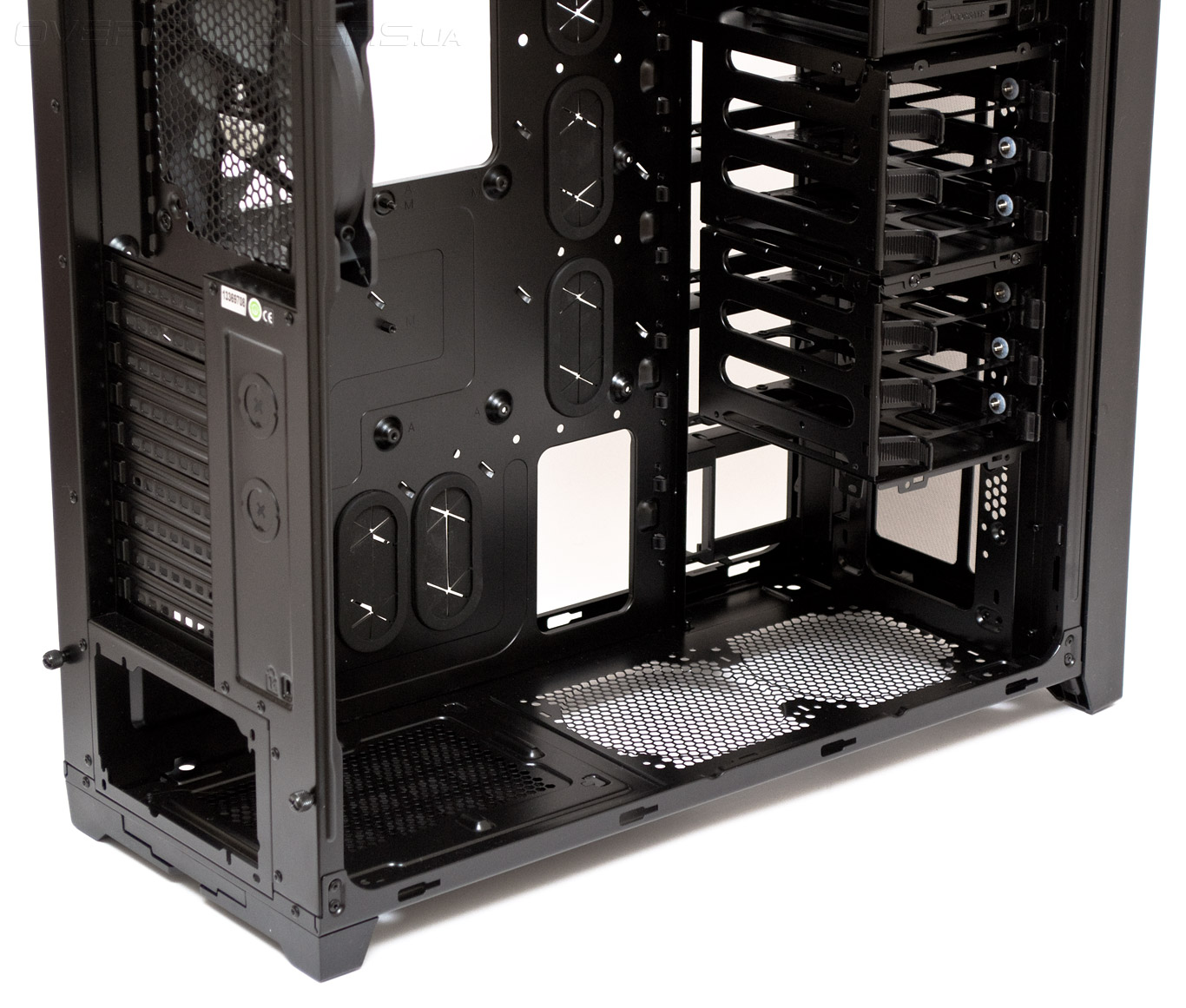

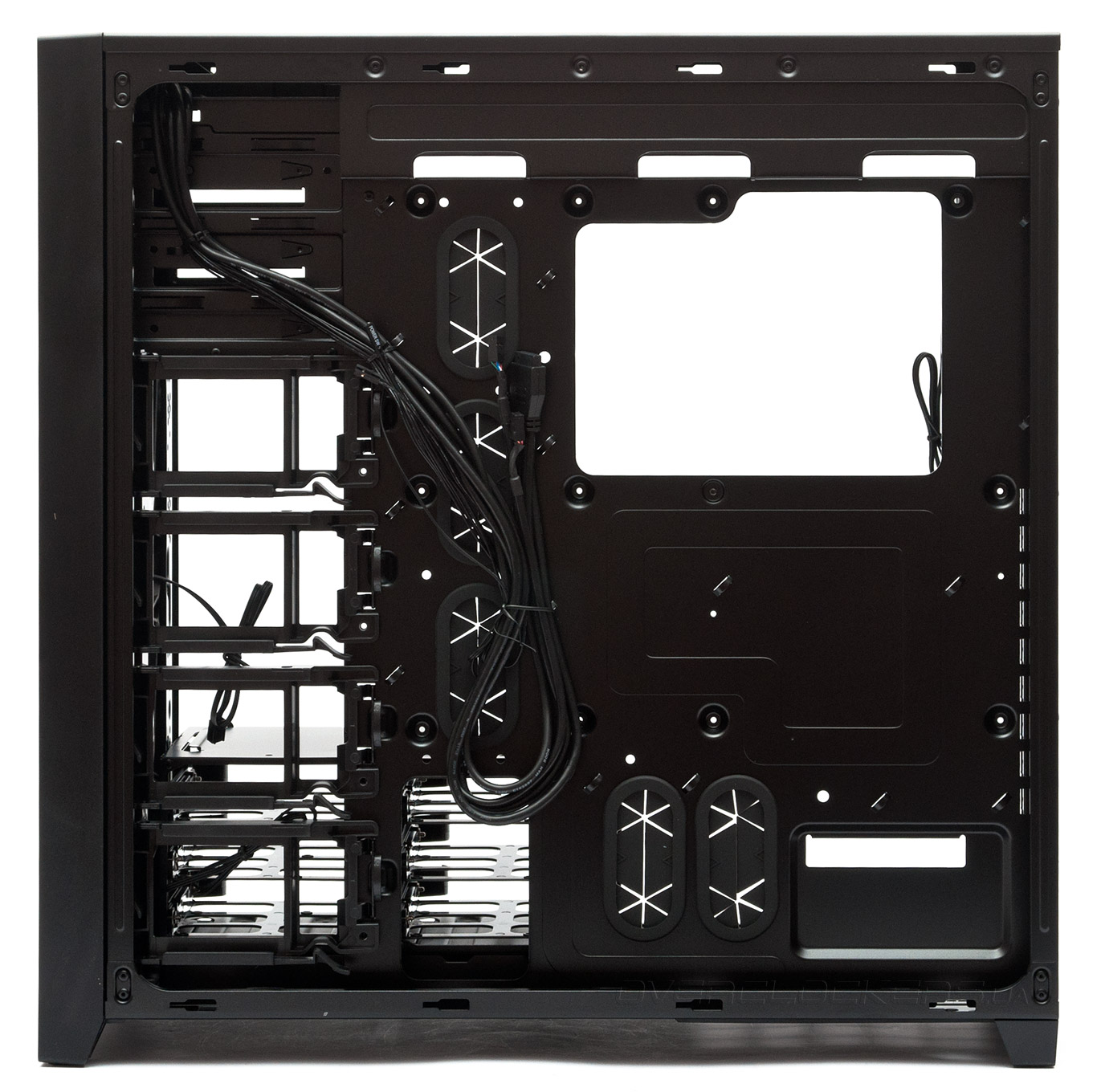

Поддон корпуса имеет большой вырез для установки усилительной пластины кулера и множество крупных отверстий для скрытой укладки проводов, часть из которых закрыта резиновыми шторками. А вот проушин для кабельных стяжек можно было бы сделать и чуть больше. Между поддоном и правой дверцей есть приличный запас пространства в 28 мм.

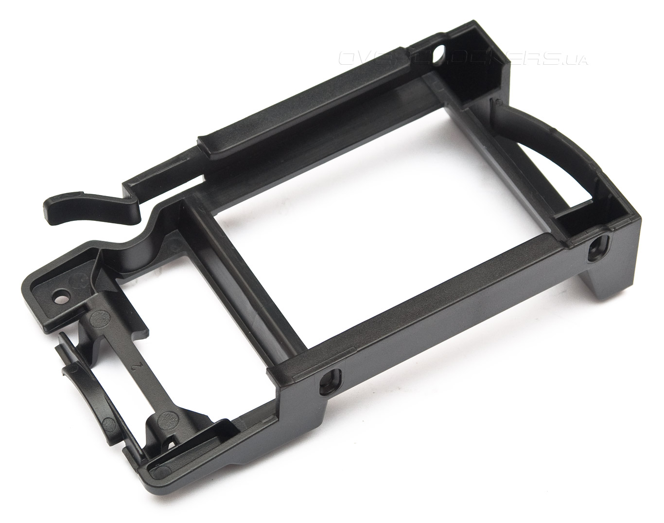

В передней части корпуса, со стороны поддона материнской платы находятся четыре съемные корзины для быстрой установки твердотельных накопителей формата 2,5″.

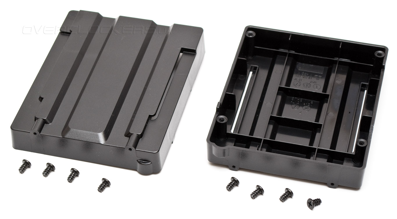

Данные корзины снимаются очень легко и установить в них SSD можно без использования инструментов. Что немаловажно — конструкция салазок не создает никаких препятствий при подключении силовых и сигнальных кабелей.

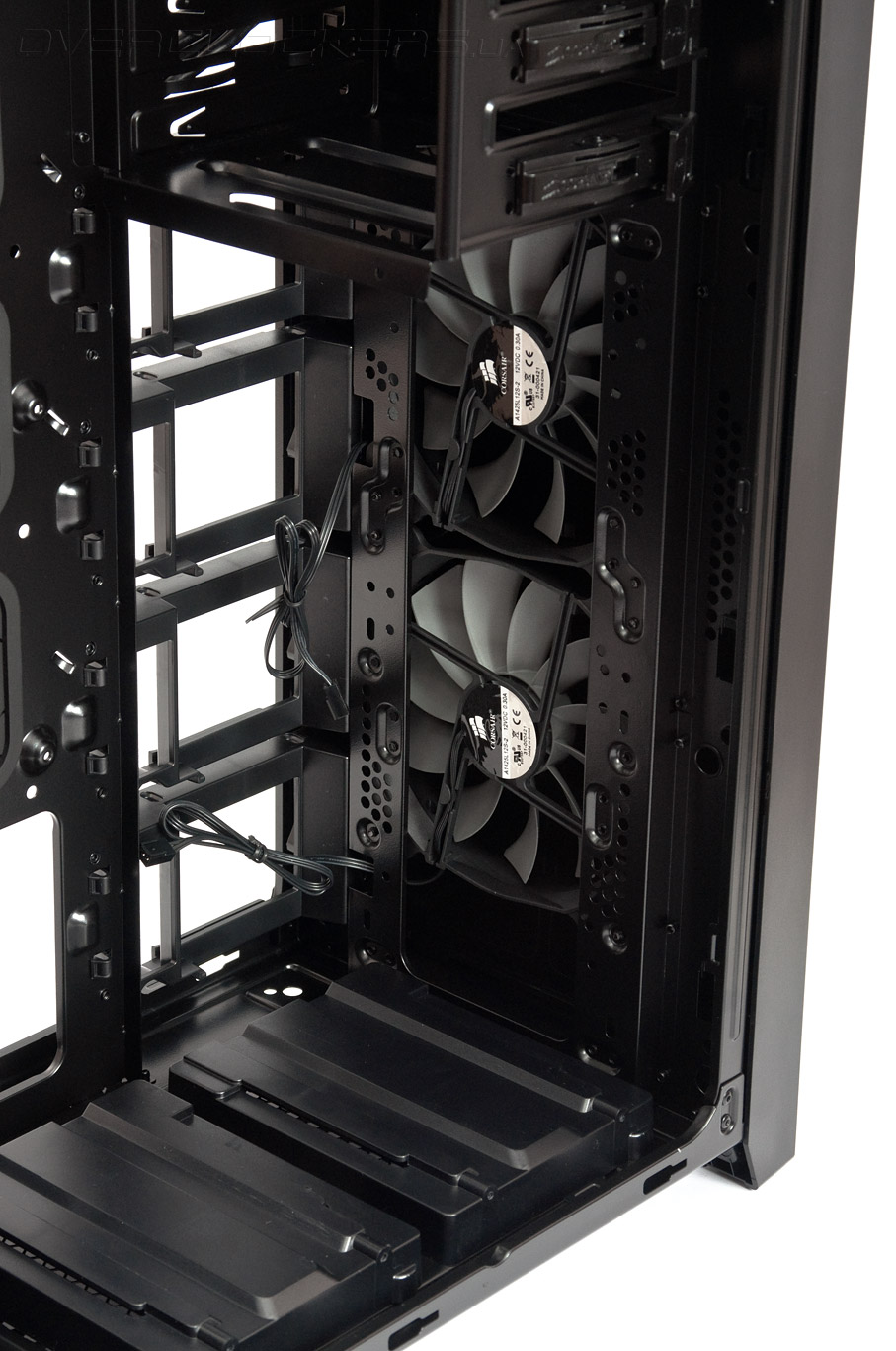

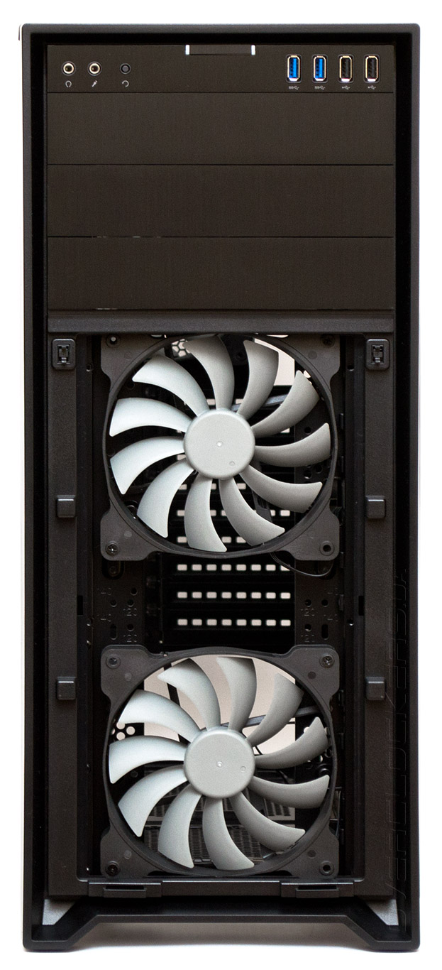

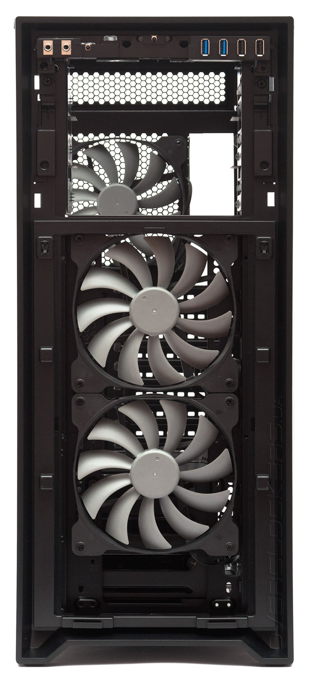

Рассмотрим переднюю панель. Фактически она состоит из трех частей — съемной крышки вентиляторов, съемной крышки отсеков 5,25″ и основной пластиковой рамы. Сняв первую алюминиевую крышку и пылевой фильтр, мы снова увидим еще два предустановленных 140-мм вентилятора.

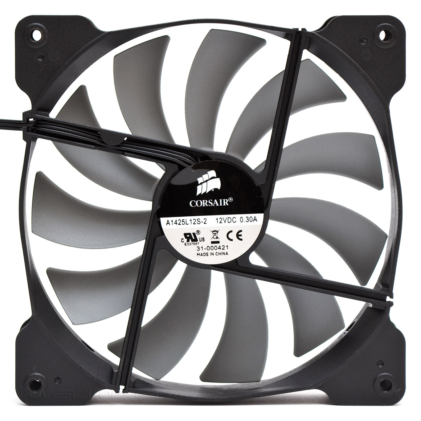

Все три предустановленных в корпусе «карлсона» имеют серую крыльчатку, состоящую из 11 лопастей и способную стартовать с 4 В и 500 об/мин с едва различимым шорканьем подшипника. Судя по данному звуку, в качестве подшипника используется обычная втулка скольжения. При 6 В и 750 об/мин шорканье переходит в постукивание, при 8 В и 900 об/мин появляется аэродинамический шум, а интенсивность стука сильно увеличивается. Максимальная скорость составляет 1200 об/мин. Длина шнура, не имеющего оплетки, но выполненного в виде цельного шлейфа черного цвета, составляет 500 мм. Подключение к питанию трехконтактное.
Если снять вентиляторы, мы увидим множество отверстий, специально подписанных цифрами, чтобы не вводить пользователя в окончательное заблуждение. По сути, здесь есть два набора посадочных мест. Первый предназначен для крепления двух 120- или 140-мм вентиляторов с помощью длинных винтов, при этом нижний пропеллер можно смещать вниз, или ближе к центру. Второй набор посадочных мест не имеет винтовой нарезки и является сквозным. На него можно крепить радиаторы систем СВО формата 240 или 280 мм.

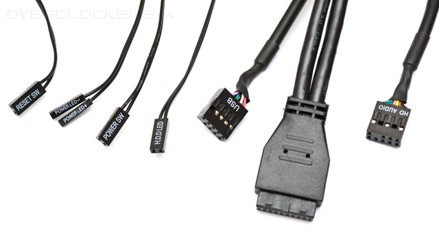

В набор проводов передней панели входит четыре кабеля от индикаторов работы ПК, активности дисков, запуска и перезагрузки, разъем USB 2.0, разъем для внутреннего подключения USB 3.0 и провод HD Audio. Все провода имеют изоляцию черного цвета и достаточную длину.
