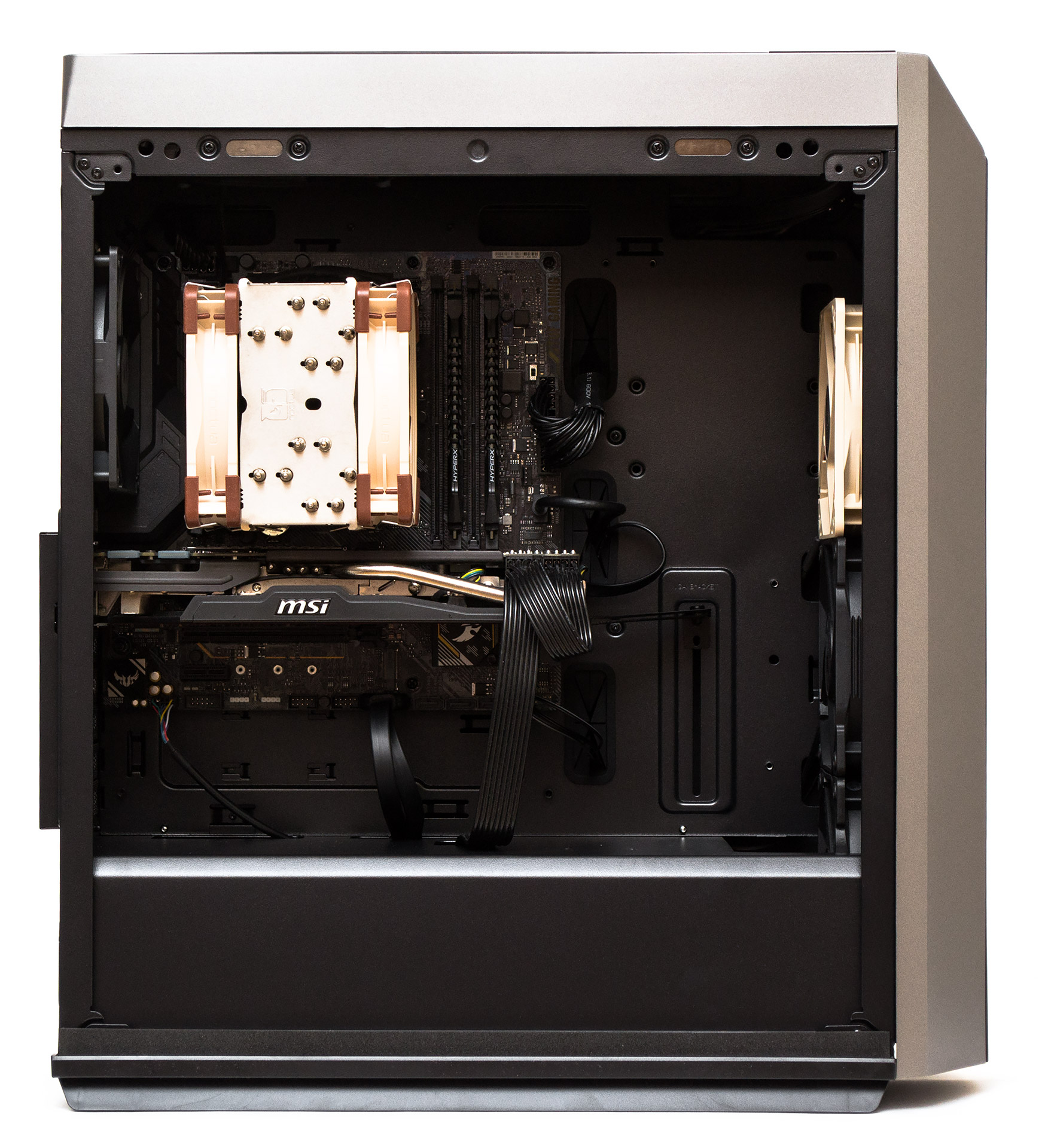

Для поддержки длинных видеокарт есть поворотный на 180 градусов кронштейн, который регулируется по высоте на все слоты и держится на одном винте с накатанной головкой. Минимальная длина видеокарты, при которой получится использовать поддержку — 255 мм.
Deepcool CL500
За поддоном материнской платы весьма просторно. Для укладки проводов есть целых 30 мм по ширине до боковой дверцы. Вырез для усилительной пластины процессорного кулера крупный и расположен правильно. По центру поддона есть три отверстия с резиновыми шторками и две многоразовые липкие ленты. Вдоль кромки верхней панели есть еще три обычных прорези, и еще три мелких отверстия впереди, удобные для протяжки проводов от вентиляторов. Проушины для крепления кабельных стяжек расположены тоже вполне рационально.

Сборка системы в корпусе Deepcool CL500 осуществляется очень легко и приносит удовольствие от процесса. Энтузиастам, которые любят часто заглядывать внутрь своего шасси, CL500 подходит идеально. Ко всем внутренним компонентам есть прямой и почти мгновенный доступ. Благодаря большому запасу пространства за поддоном, провода здесь укладываются легко и непринужденно.

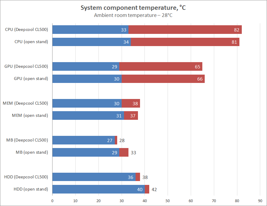

Методика тестирования
Тепловая нагрузка на процессор и видеокарту создавалась с помощью стресс-теста CPUID powerMAX версии 1.00.1 с использованием AVX инструкций в течении 10 минут. Нагрузка на жесткий диск производилась программой Crystal Disk Mark 6.0.2 х64. В конце цикла тестирования система работала 10 минут в холостом режиме для определения минимальных тепловых показателей. Температура окружающей среды равнялась 28 градусам Цельсия. Скорости вентиляторов процессорного кулера и видеокарты зафиксированы на максимальных оборотах. Пиковое энергопотребление системы составило 413 ватт. Под верхнюю панель был установлен один вытяжной 120-мм пропеллер. За передней панелью были подвешены три 120-мм нагнетательных вентилятора. Тестирование проводилось в единственном режиме сравнения с открытым стендом. Все корпусные вентиляторы работали на максимальной скорости.
Результаты тестирования
Deepcool CL500
Если коротко, то при полном установленном комплекте вентиляторов, Deepcool CL500 показывает температуры на уровне открытого стенда или чуть лучше. Это отличный результат и актуальные шасси, способные на такое, можно пересчитать буквально по пальцам.
