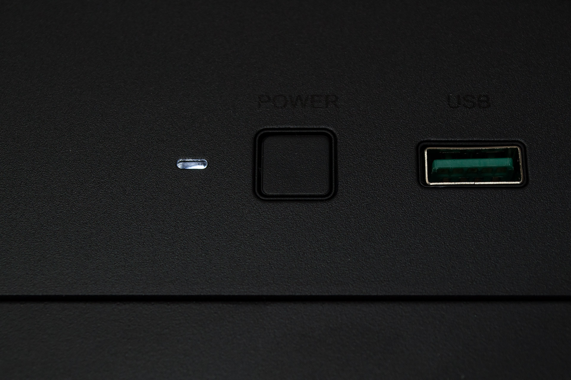

Кнопки управления и внешние порты собраны в ряд, в передней части верхней панели. Слева направо по порядку расположены: белый индикатор активности накопителей, маленькая квадратная кнопка старта ПК, порт USB 3.0 (зеленого цвета), совмещенный 3,5-мм аудио-разъем для гарнитуры, еще один USB 3.0, и мелкая квадратная клавиша перезапуска системы.

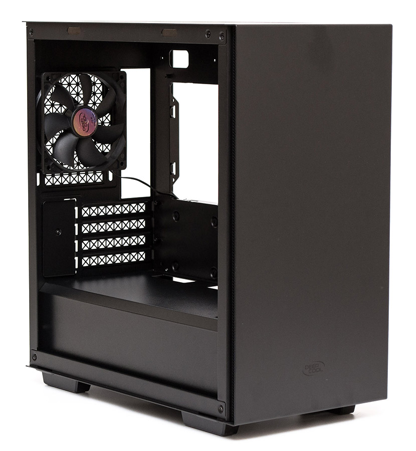

Посмотрим на то, как организован корпус внутри.
Внутреннее устройство

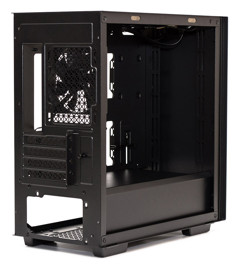

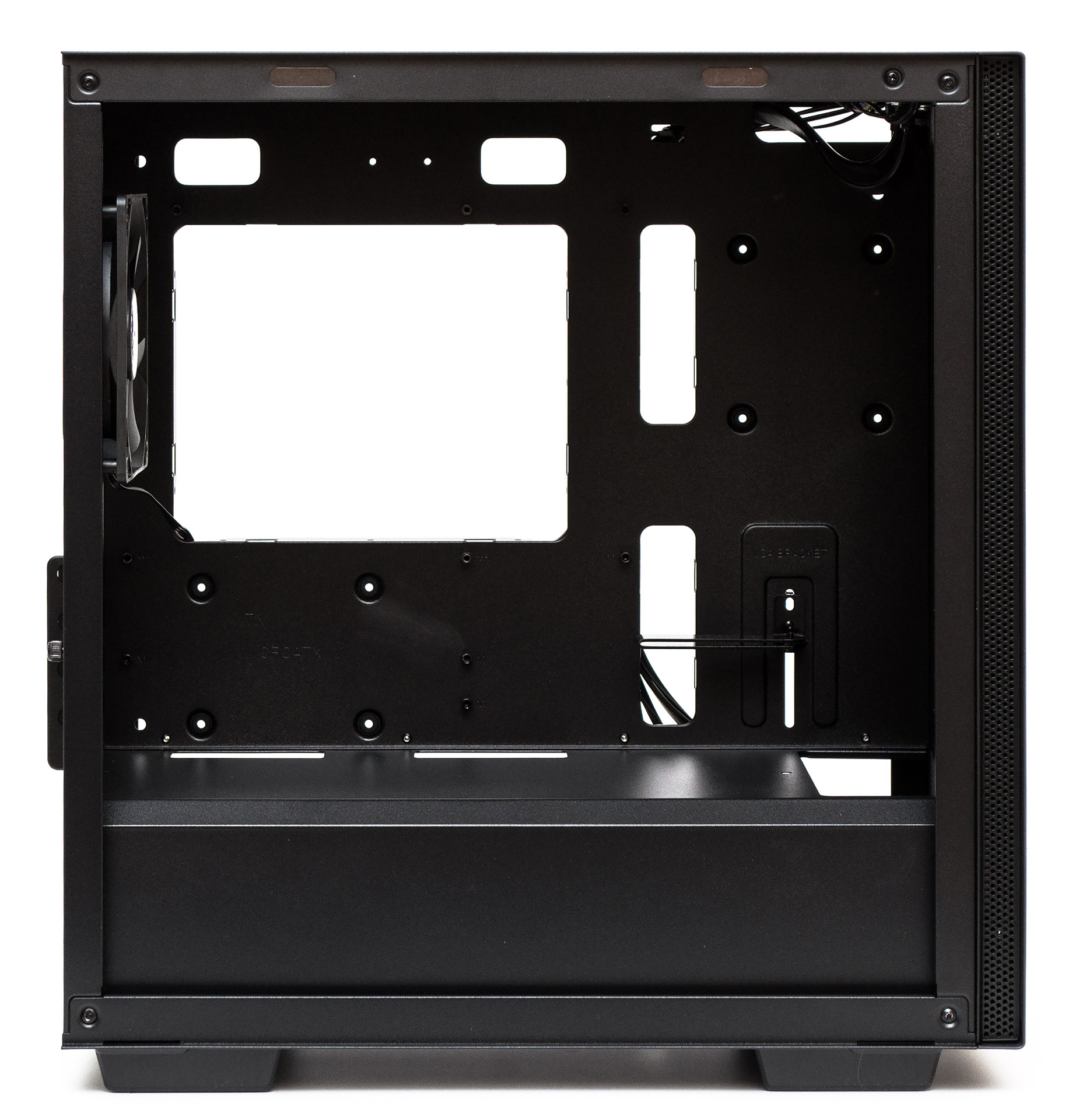

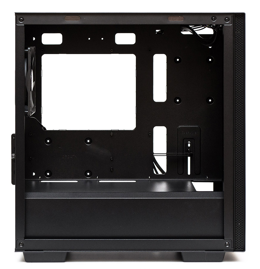

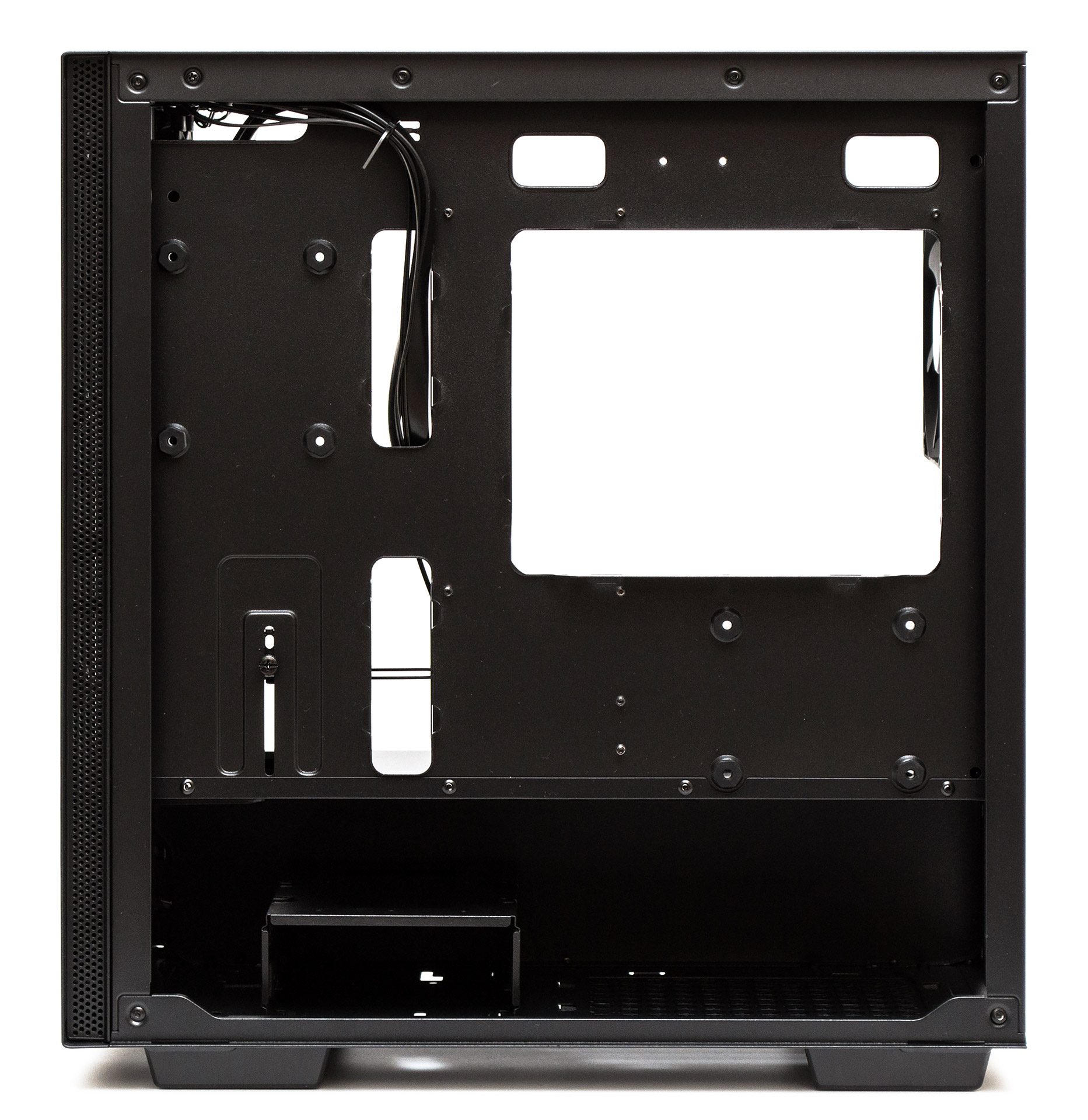

Корпус Deepcool Macube 110 поддерживает установку в вертикальном положении материнских плат формата MicroATX и Mini-ITX. Максимальная высота процессорного кулера равна 170 мм по нашим измерениям (официально заявлено 165 мм). Предельная длина плат расширения во всех слотах составляет 375 мм без установленных спереди вентиляторов. Оптимально не превышать 345 мм, чтобы карта нормально проходила через боковые грани корпуса. Производитель ограничивает допустимую длину карты 320 мм, что тоже довольно много. БП по нашим расчётам может иметь в длину от 170 до 200 мм, в зависимости от положения корзины накопителей. Или даже больше, если её снять.
Deepcool Macube 110

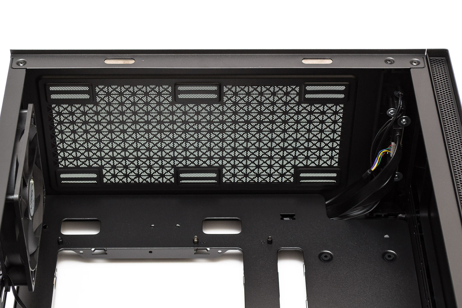

Запас пространства под верхней панелью до кромки материнской платы равен 55 мм. Более чем достаточно для монтажа СЖО. И в целом довольно просторно.

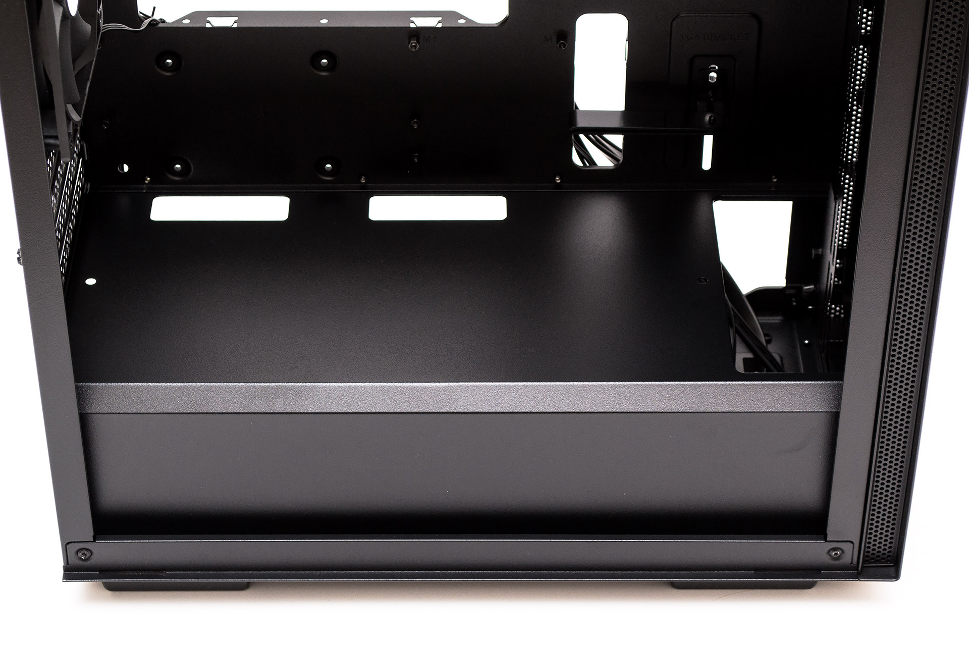

Кожух блока питания сплошной. Возле поддона материнской платы в нем есть два крупных отверстия для протяжки проводов. А возле передней панели есть углубление в 60 мм, позволяющее поставить туда как вентиляторы, так и СЖО соответствующей толщины в сборе.

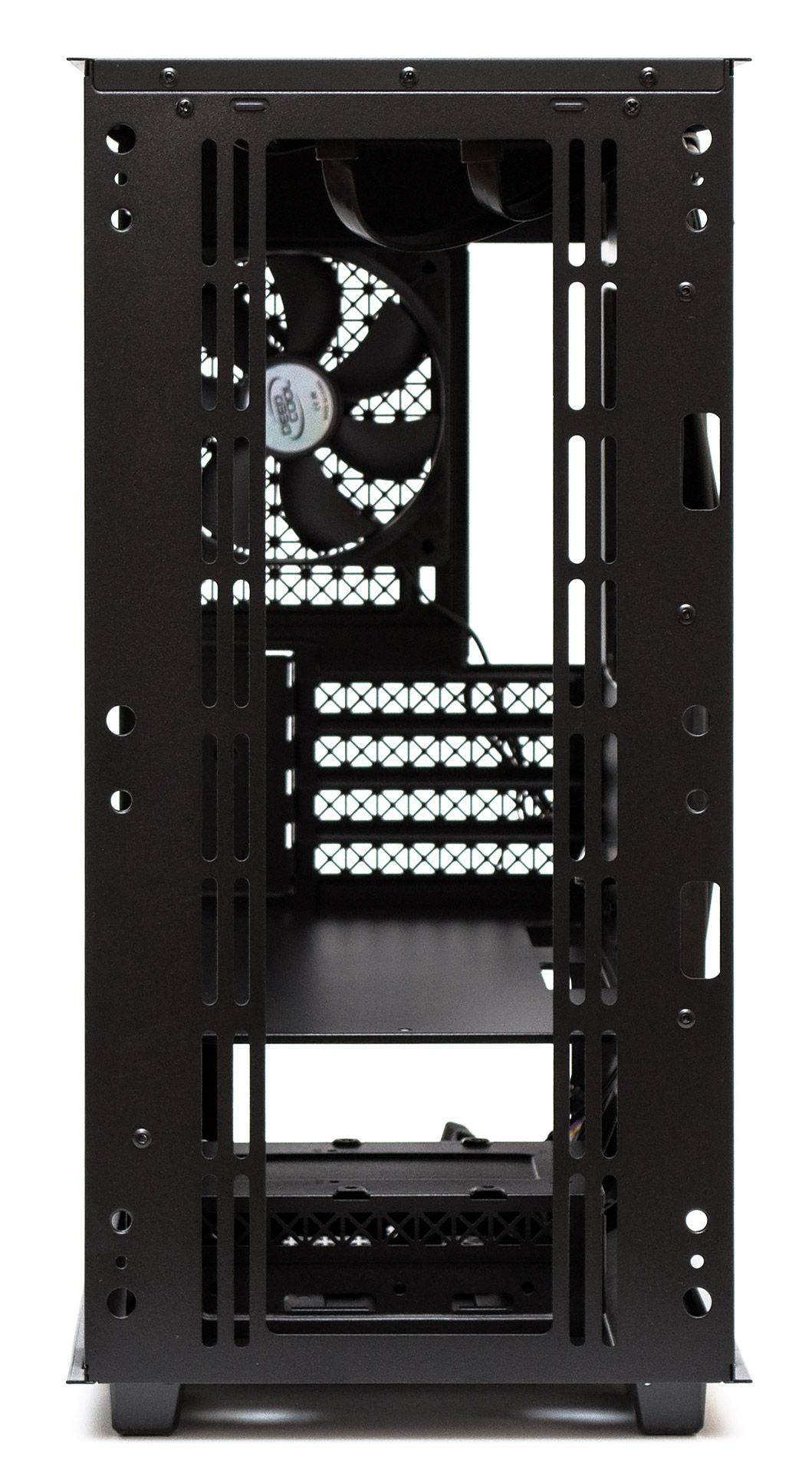

В передней панели нет помех для движения воздуха (не считая полностью глухого фронта). По бокам есть продолговатые отверстия, на которые можно закрепить изнутри два 140- или три 120-мм вентилятора.

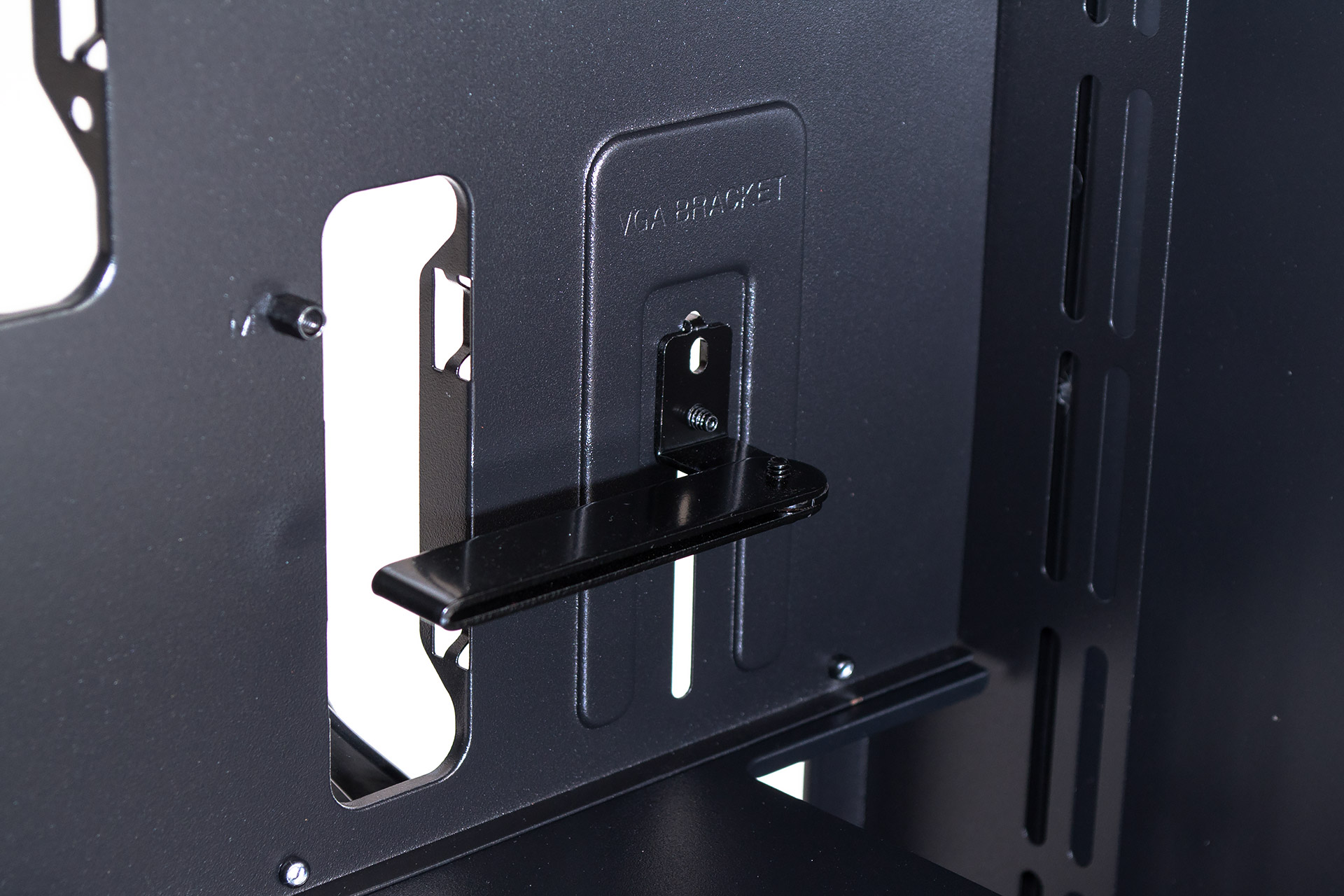

В нижней передней части поддона материнской платы есть регулируемый шарнир для поддержки длинных видеокарт. Его можно поворачивать в горизонтальной плоскости или смещать по высоте, фиксируя одним винтом с металлической накатанной головкой. Минимальная длина видеокарты, чтобы дотянуться до планки шарнира, должна быть более 245 мм.

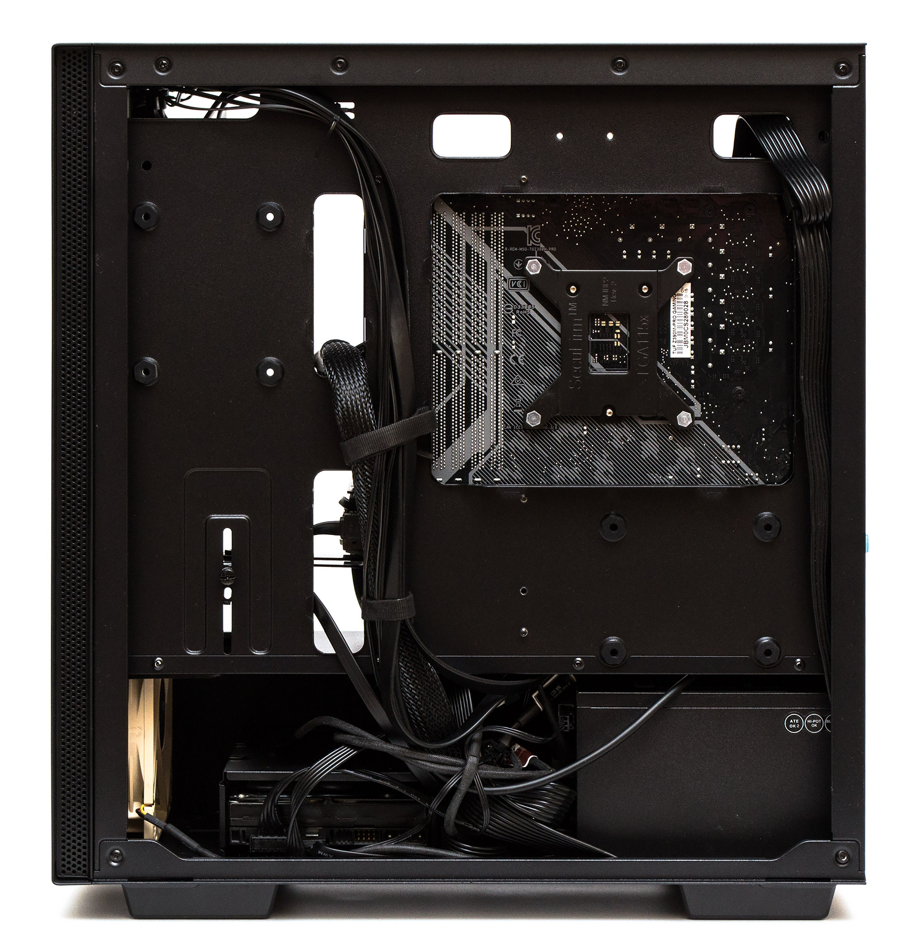

За поддоном материнской платы все организовано довольно просто и логично. От поддона до боковой панели есть 25 мм пространства для укладки проводов. Для усилительной пластины процессорного кулера есть крупный вырез вверху справа. Пять меньших по размеру отверстий предназначены для протяжки кабелей. Интересно, что проушины для кабельных стяжек расположены по периметру трех наиболее крупных прорезей, по две с каждой стороны, на загибах металла. По сути, это очень удобное и остроумное решение. Спереди вверху и внизу сзади есть по одному набору посадочных мест для 2,5″ накопителей.

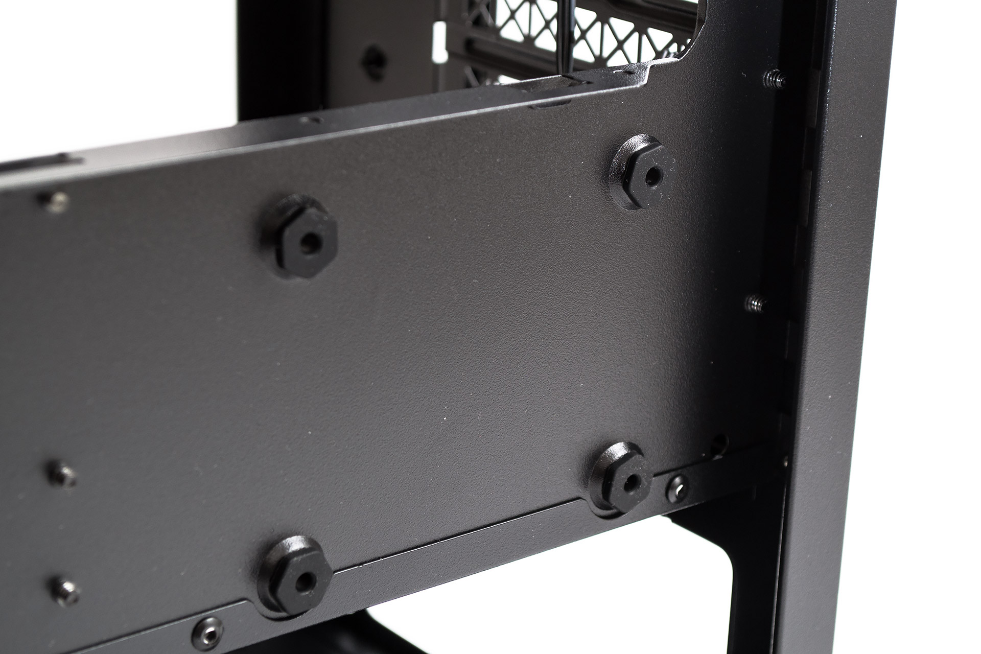

Кстати, крепление 2,5″ дисков тоже обыграно необычно. В отверстиях вставлены резиновые прокладки. На накопитель прикручиваются шпильки, после чего он просто вставляется в резинки и держится в них довольно плотно. В случае использования не SSD, а именно маленьких жестких дисков, они получат дополнительную вибрационную развязку и изоляцию.

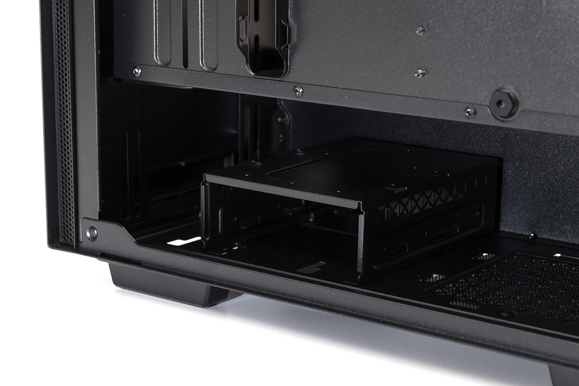

Корзина накопителей имеет П-образную форму и находится впереди снизу. Ее можно поставить в две позиции — ближе к передней панели (расстояние составит 28 мм) или дальше от неё (на 60 мм). Держится стойка на двух винтах и четырех зацепах снизу. Корзина может принять два 3,5″ жестких диска, или один 3,5″ накопитель в нижней секции и один 2,5″ диск в верхней.

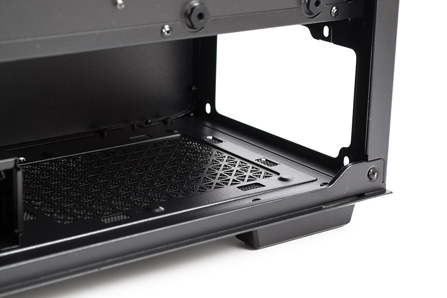

Для блока питания не предусмотрено никаких излишеств. В зависимости от положения корзины накопителей он может иметь длину от 170 до 200 мм.

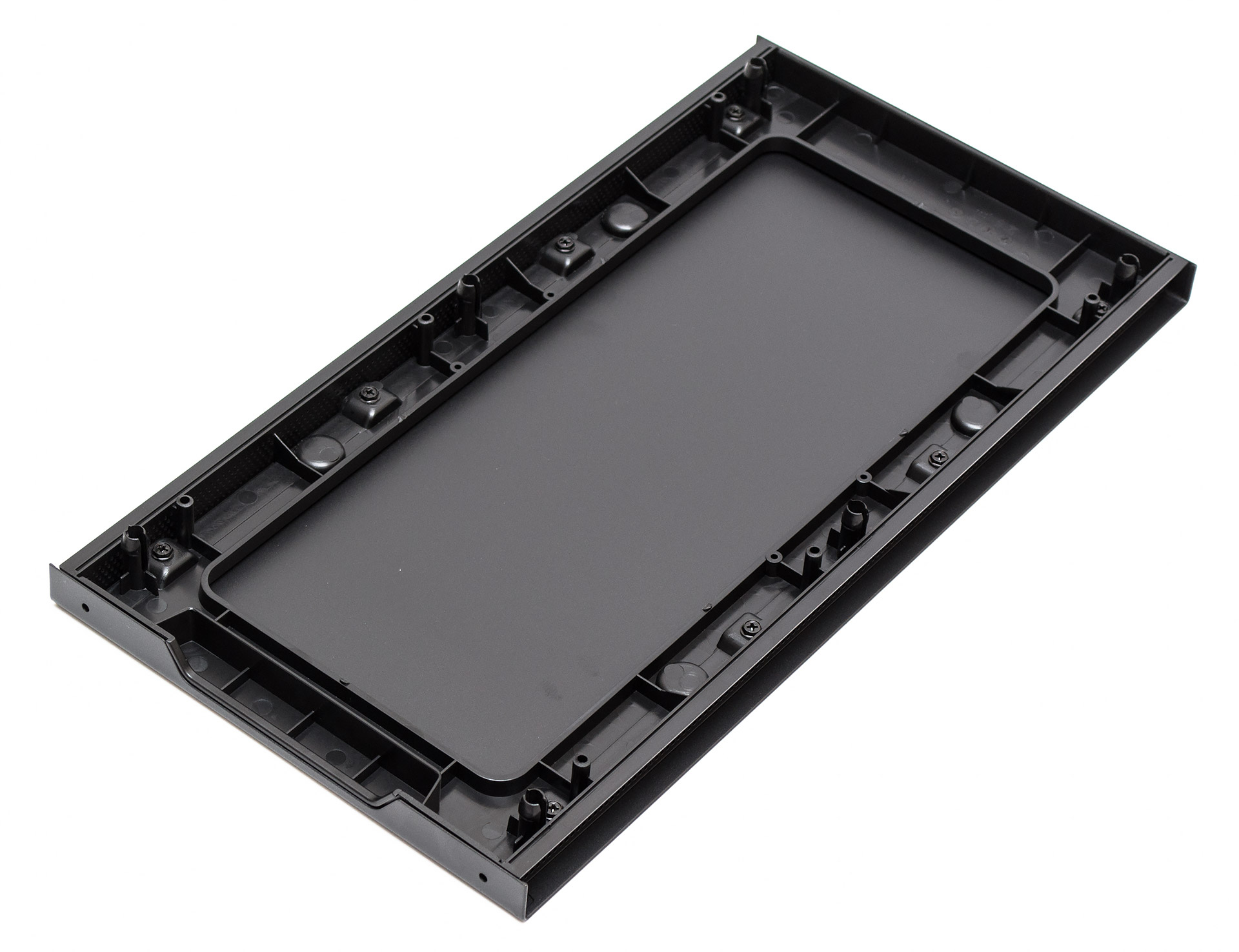

Фронтальная панель легко снимается, если потянуть её за выемку снизу. Держится на шести крепления типа «тюльпан». Пластиковая и металлическая часть панели соединяются между собой восемью винтами.

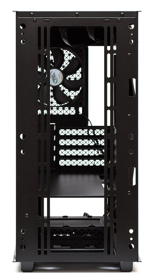

Так выглядит фронт без передней накладки. Здесь пользователь получает легкий доступ к установке вентиляторов.

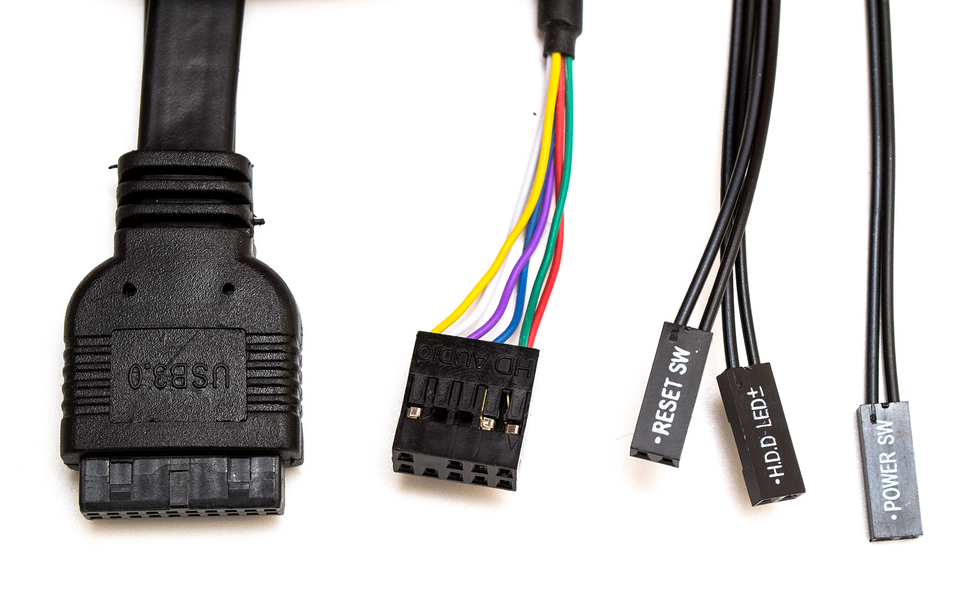

В набор кабелей от корпуса входит одна колодка USB 3.0, разъем HD Audio и три пары проводов от кнопок запуска и перезагрузки системы, а также индикатора активности накопителей. Все провода полностью окрашены в черный цвет и имеют достаточную для подключения длину.

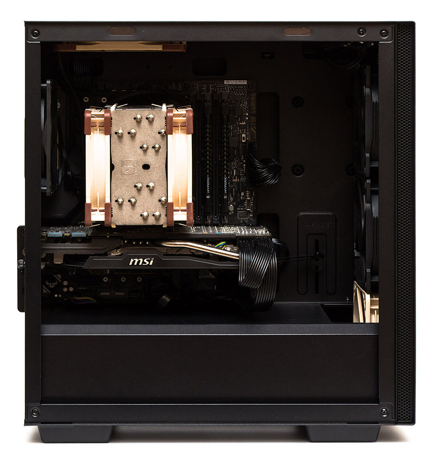

Сборка системы в корпусе Deepcool Macube 110 проводится легко, поскольку в нем много места, несмотря на относительно скромные габариты. Начинать весь процесс лучше с блока питания, затем переходить к монтажу жестких дисков, а потом уже всего остального. Провода без затруднений раскладываются за поддоном материнской платы, правая дверца закрывается без проблем.
Deepcool Macube 110

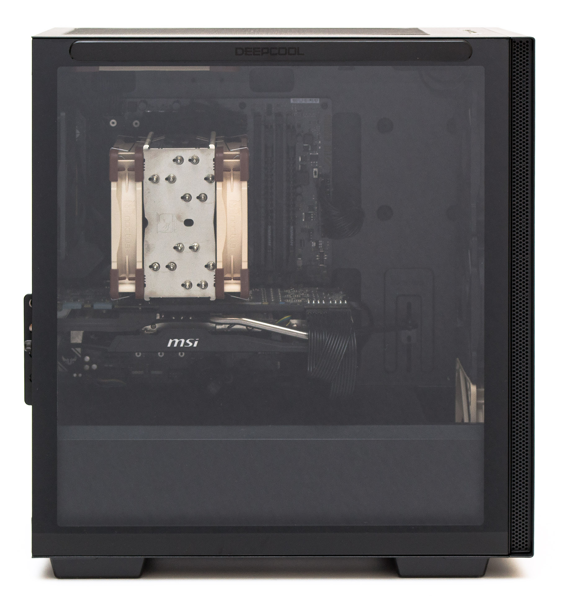

Содержимое системы отлично видно через боковое стекло даже без подсветки. Магнитное крепление левой панели позволяет получить мгновенный доступ внутрь, что очень удобно при замене памяти или видеокарты.

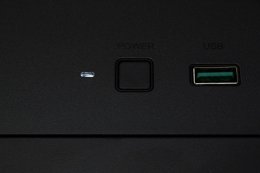

Белый индикатор активности накопителей очень яркий, если смотреть на него прямо. Но, при взгляде под углом, его свечение не раздражает глаза.

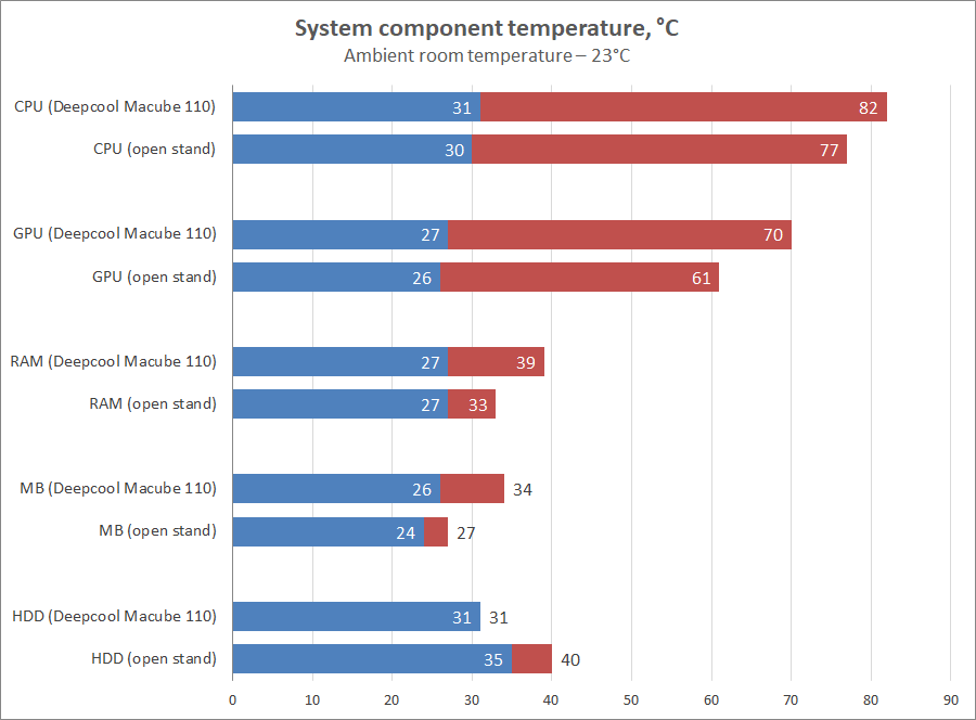

Методика тестирования
Тепловая нагрузка на процессор и видеокарту создавалась с помощью стресс-теста CPUID powerMAX версии 1.00.1 с использованием AVX инструкций в течении 10 минут. Нагрузка на жесткий диск производилась программой Crystal Disk Mark 6.0.2 х64. В конце цикла тестирования система работала 10 минут в холостом режиме для определения минимальных тепловых показателей. Температура окружающей среды равнялась 23 градусам Цельсия. Скорости вентиляторов процессорного кулера и видеокарты зафиксированы на максимальных оборотах. Пиковое энергопотребление системы составило 417 ватт. Для дополнительного охлаждения под верхнюю панель был установлен один вытяжной 140-мм пропеллер, а за переднюю панель были подвешены три 120-мм нагнетательных вентилятора. Тестирование проводилось в единственном режиме сравнения с открытым стендом. Все корпусные вентиляторы работали на максимальной скорости.
Результаты тестирования
Deepcool Macube 110
Почти с полным комплектом вентиляторов Deepcool Macube 110 показывает довольно средние результаты по части охлаждения. Причиной тому есть сплошная передняя панель и недостаточно большие вентиляционные отверстия по её сторонам. Процессор уступает открытому стенду пять градусов. Видеокарта — целых девять градусов, поскольку расположена слишком близко к «глухому» кожуху БП. Разница по температурам материнской платы и памяти тоже находится в районе 6–7 градусов. Зато жесткий диск вентилируется отлично, отыгрывая 9 градусов и не нагреваясь под нагрузкой. Впрочем, для любителей игровых систем это слабое утешение.
