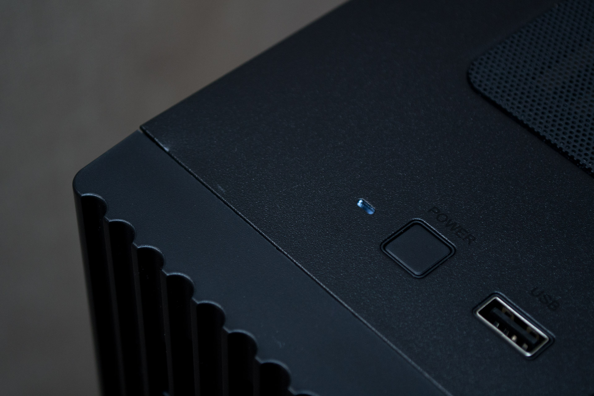

Внешние порты расположены в передней части верхней панели. Если смотреть слева направо, тут будет белый индикатор активности накопителей, мелкая квадратная кнопка старта системы, один порт USB 2.0, совмещенный 3,5-мм разъем для гарнитуры, порт USB 3.0 зеленого цвета и клавиша перезагрузки (такая же, как и кнопка старта). Малозаметную надпись Deepcool можно увидеть на верхней грани фронтальной панели. Скромность — это хорошо.
Deepcool Matrexx 40 3FS

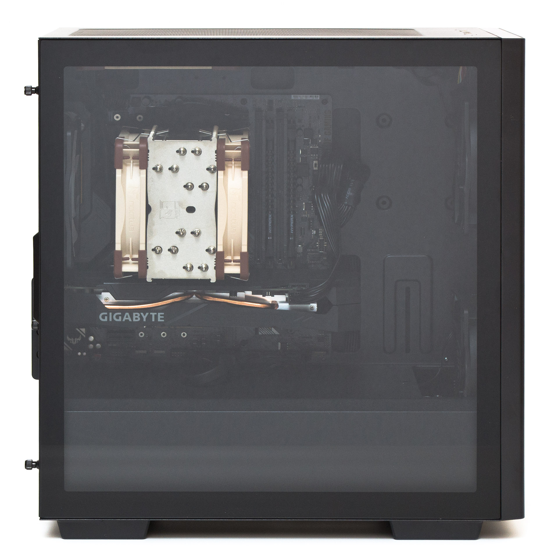

Левая боковая панель полностью стеклянная, с черным ободом по периметру. Держится сзади на двух винтах с накатанной головкой, имеет штампованную ручку для упрощения демонтажа. Для снятия ее сначала следует потянуть немного назад, потом отклонить в сторону вниз и поднять вверх. Звучит сложно, но зато помогает случайно не выронить панель в процессе.
Закаленное стекло имеет толщину 4 мм и слегка тонировано. К его передней и задней грани приклеены крепежные металлические планки. Фиксирующие винты закреплены на своих местах, что очень помогает избежать их потери.

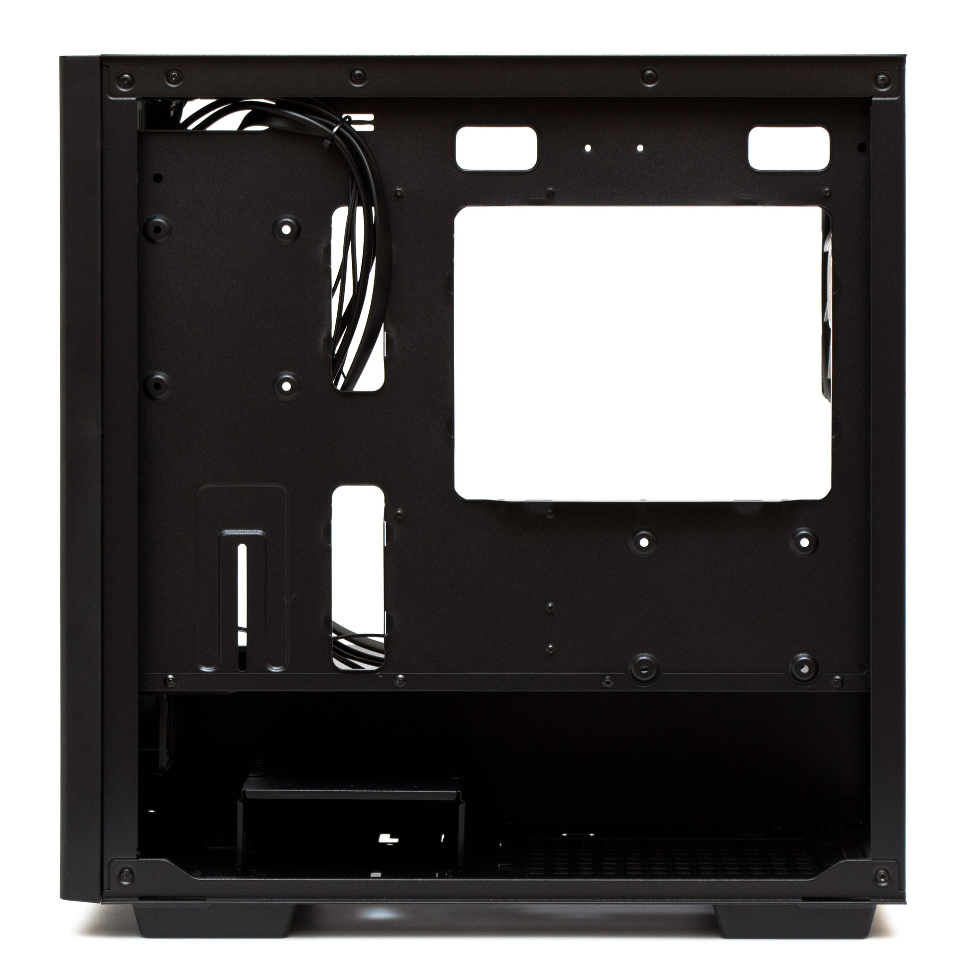

Правая боковая панель металлическая, ровная и сплошная, со штампованной ручкой сзади для упрощения демонтажа. Держится на двух винтах с накатанной головкой.
Ребра жесткости правой панели расположены вдоль всех её граней.

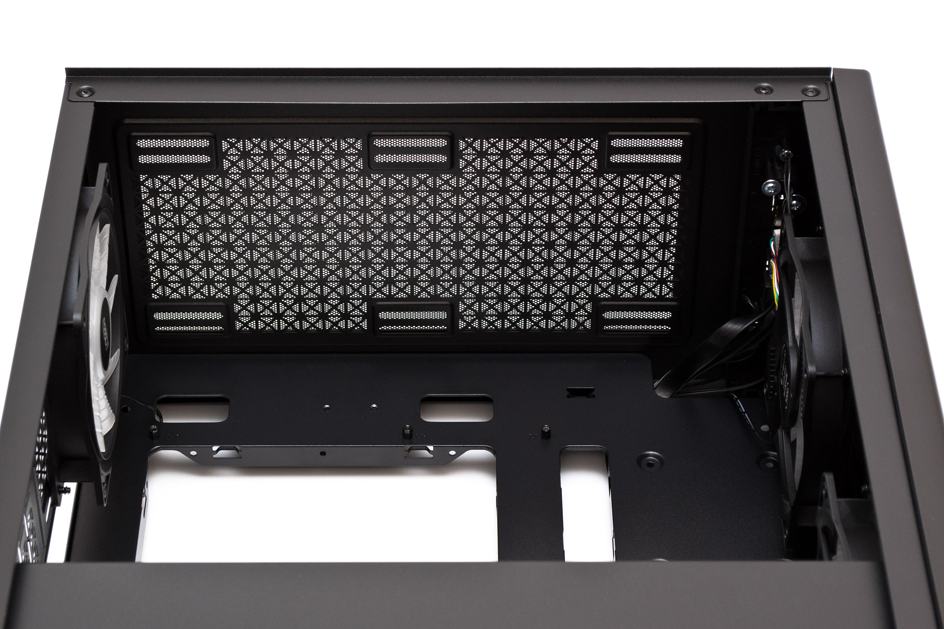

Верхняя панель имеет большой потенциал для вентиляции. Крупная решетка на ней закрыта магнитным фильтром в виде металлической сеточки.
Верхняя решетка состоит из фигурных треугольных отверстий. На продолговатые посадочные места в ней можно закрепить два 120- или 140-мм вентилятора.

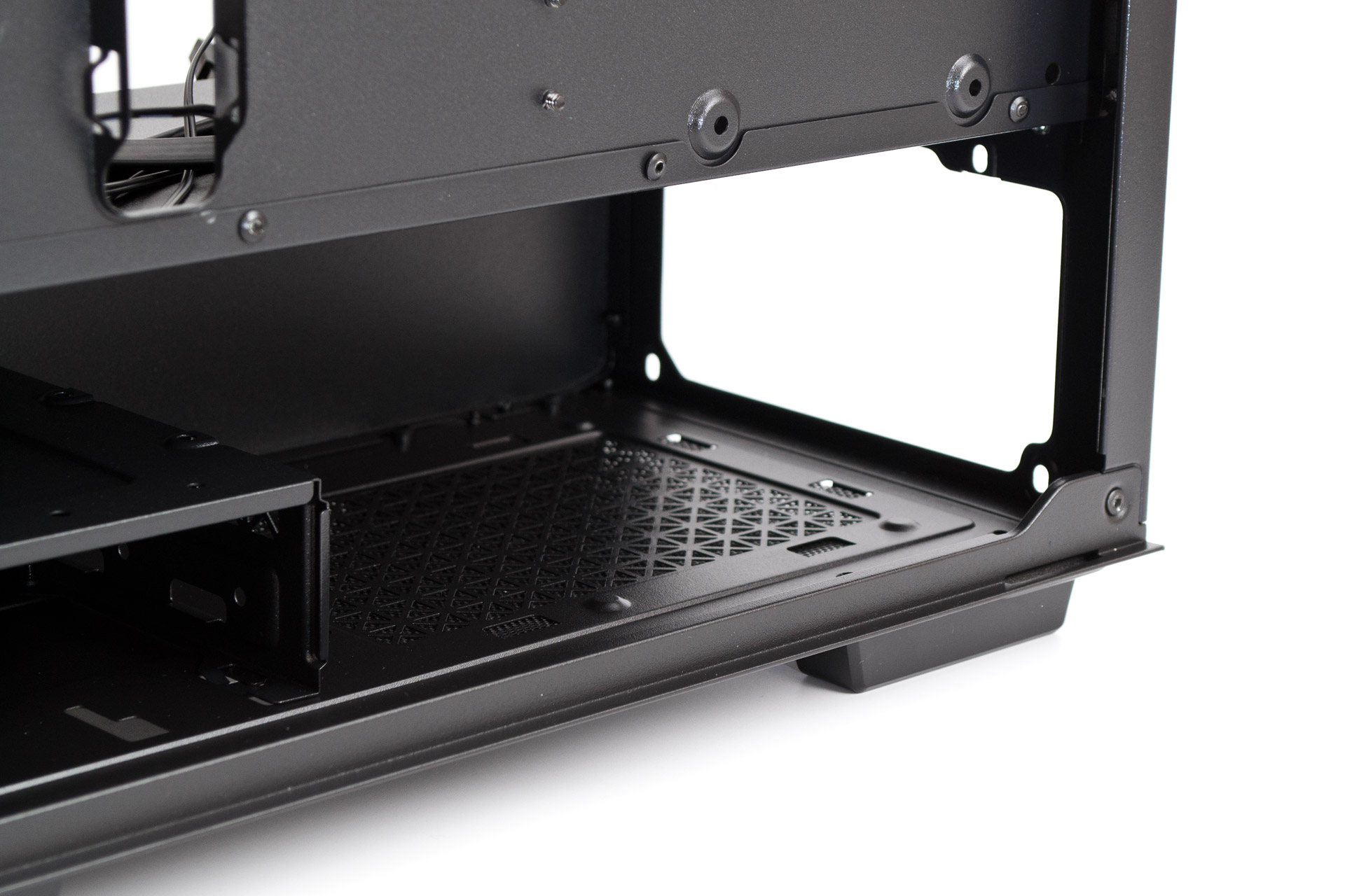

На нижней панели шасси есть четыре крупные пластиковые ножки прямоугольной формы. Для блока питания предусмотрена огромная вентиляционная решетка, закрытая простым сеточным фильтром. В передней части есть разъемы и винты, используя которые можно менять положение корзины для накопителей. Вырез для демонтажа передней панели сделан на нижней её грани
Высота ножек составляет 20 мм. Забавно, что на них нет никаких демпферов. Для пользователя, конечно, не проблема подобрать и наклеить их самостоятельно, но зачем нужная такая копеечная экономия в не самом простом шасси?

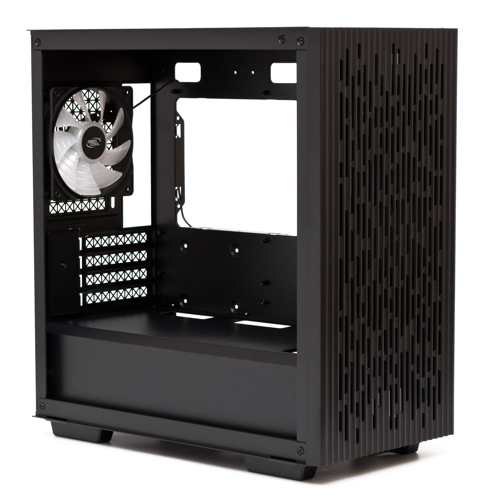

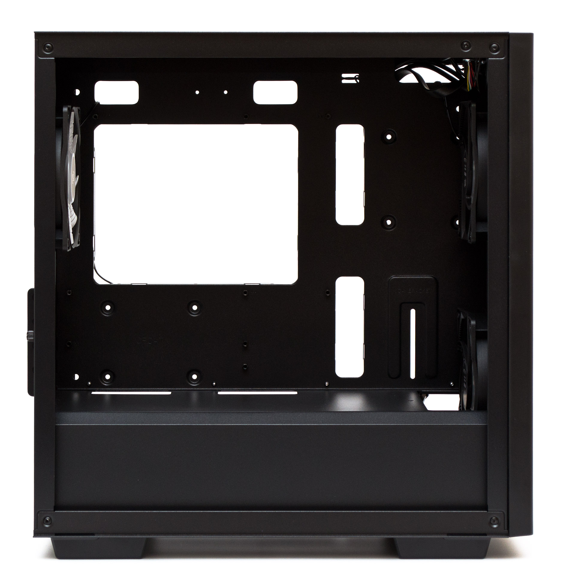

Корпус Deepcool Matrexx 40 3FS поддерживает установку в вертикальном положении материнских плат формата MicroATX и Mini-ITX. Максимальная высота процессорного кулера равна 165 мм. Допустимая длина плат расширения во всех слотах заявлена на отметке в 320 мм (по факту поместится 350 мм вместе с установленными спереди вентиляторами, но оптимально не стоит превышать 345 мм). Допустимая длина блока питания ограничена 160 мм при максимально выдвинутой назад корзине накопителей. Если сместить её ближе к передней панели, поместится БП длиной до 200 мм.
Запас пространства под верхней панелью до кромки материнской платы равен 58 мм. Сюда можно поставить два 120- или 140-мм вентилятора, либо радиатор СВО соответствующего размера в сборе с пропеллерами.

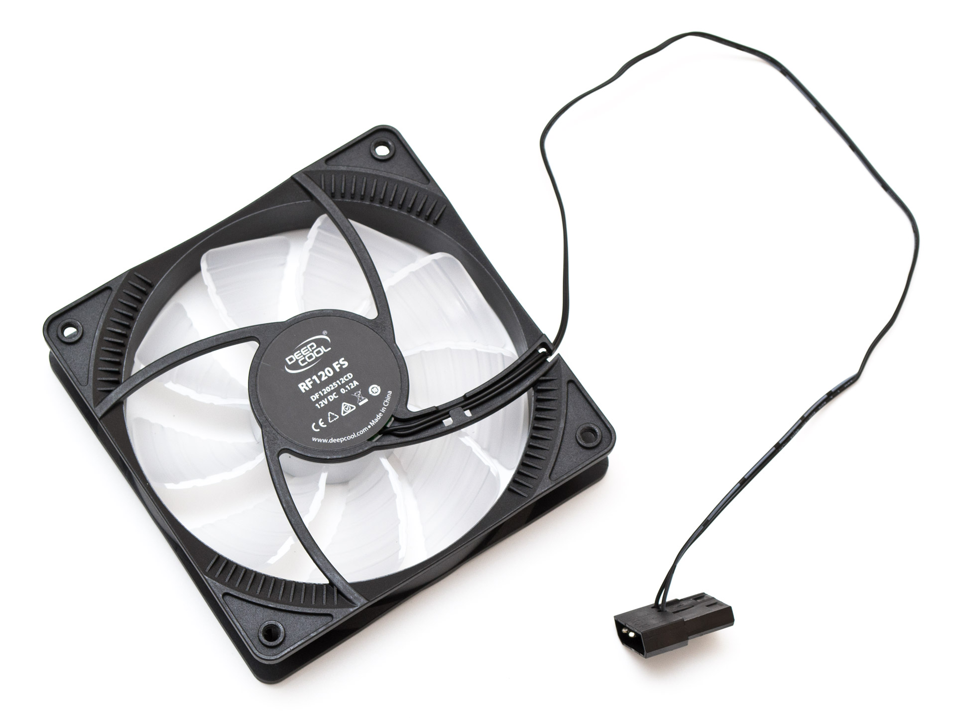

Вентилятор промаркирован как RF120 FS (DF1202512CD). Теперь становится понятно значение приставки «3FS» в названии корпуса Deepcool Matrexx 40. Это значит, что он укомплектован тремя такими пропеллерами. Крыльчатка имеет девять полупрозрачных лопастей, тип подшипника неизвестен. Скорость вращения, судя по звуку, не превышает 1000 об/мин. Питается устройство от разъема Molex через провод длиной в 385 мм.

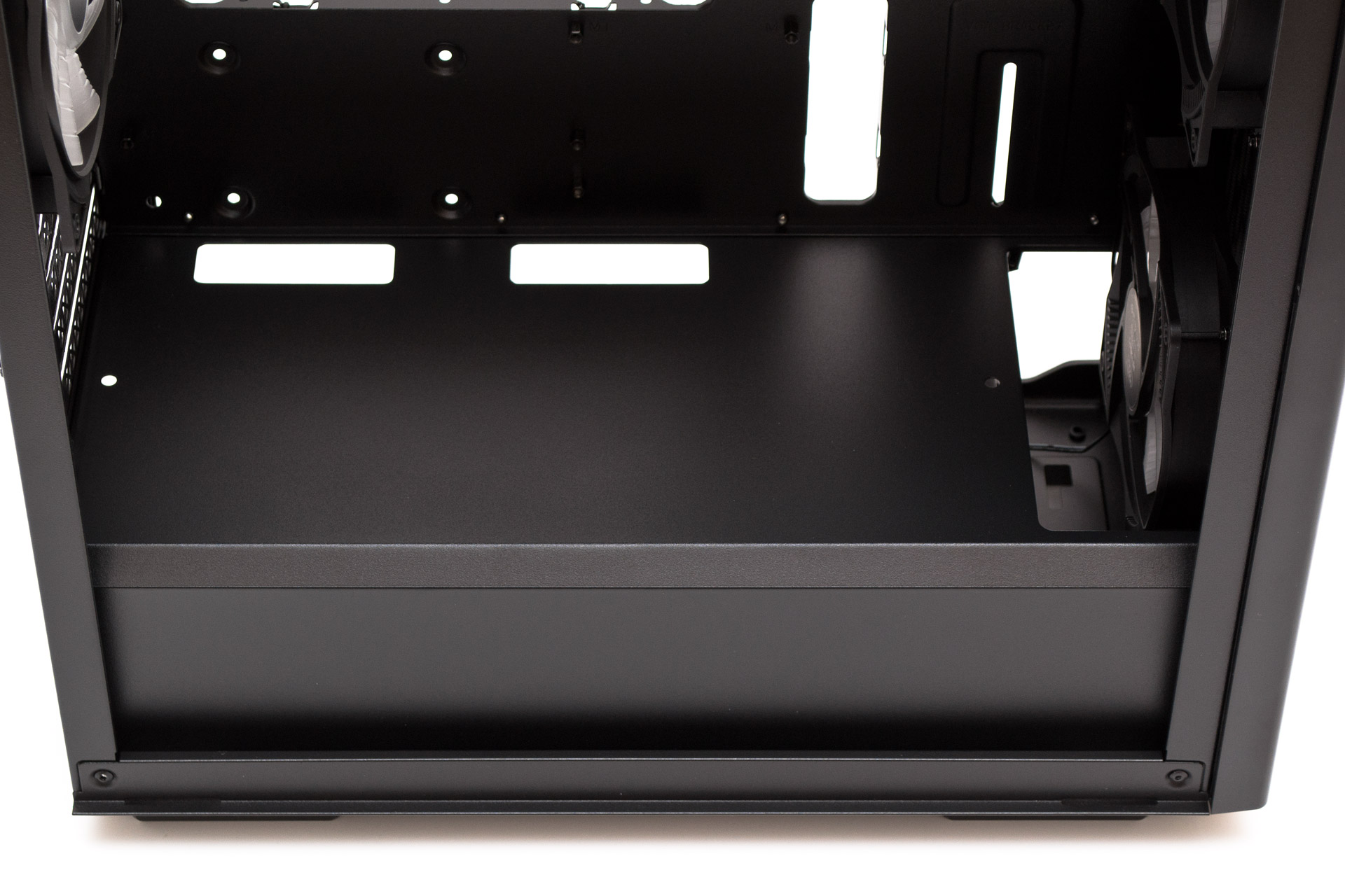

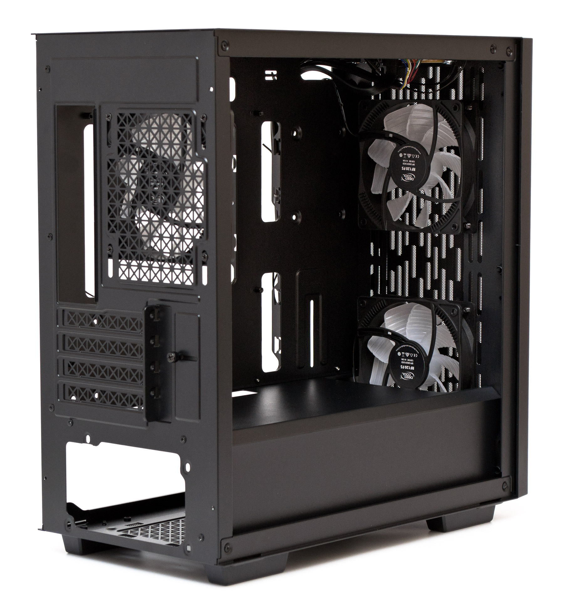

Кожух блока питания сплошной. В нем есть лишь два отверстия возле поддона материнской платы для укладки проводов и крупный вырез спереди глубиной в 60 мм для монтажа вентиляторов и радиаторов.

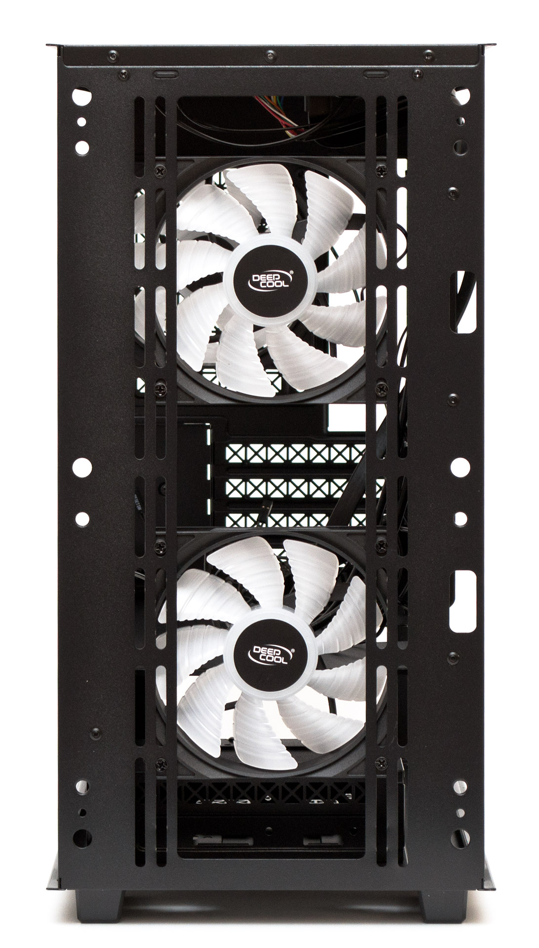

Передняя панель имеет минимум препятствий для движения воздуха, все посадочные места для вентиляторов расположены по бокам. Спереди предустановлено еще два 120-мм пропеллера той же модели, что и вертушка сзади.

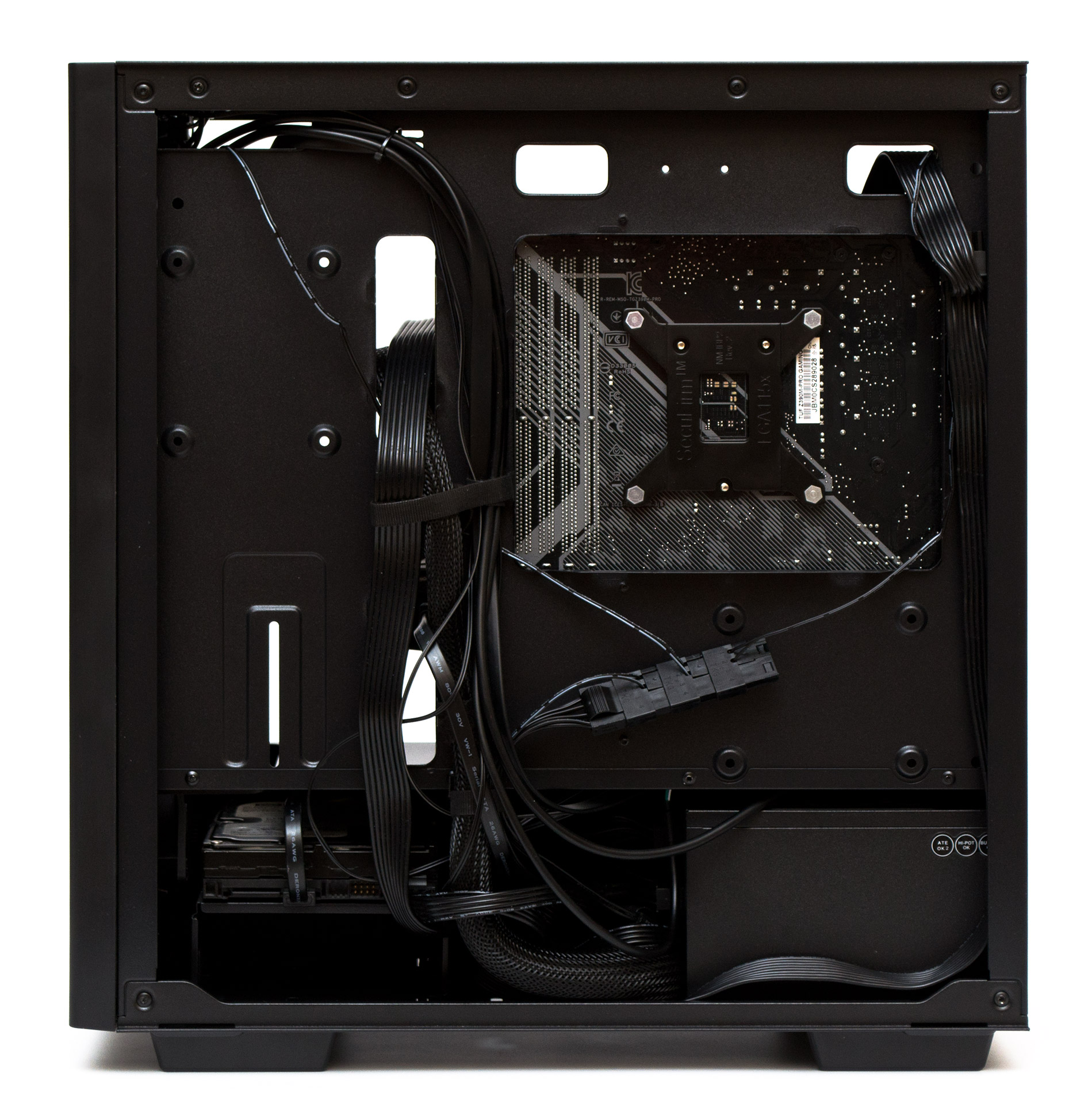

За поддоном материнской платы есть до 24 мм пространства до боковой панели для укладки проводов. Для усилительной пластины процессорного кулера имеется большой прямоугольный вырез вверху справа. Оригинально организовано устройство проушин для кабельных стяжек. Они находятся в ребрах жесткости, расположенных вокруг трех самых крупных отверстий в поддоне и их тут аж 17 штук. Вверху есть еще три мелких отверстия для проводов. Посадочные места для двух 2,5″ накопителей находятся впереди сверху и в заднем нижнем углу. Крепление дисков осуществляется при помощи винтов, вкручиваемых с внешней стороны. Отверстие под планку поддержки видеокарт в данной модели пустует.

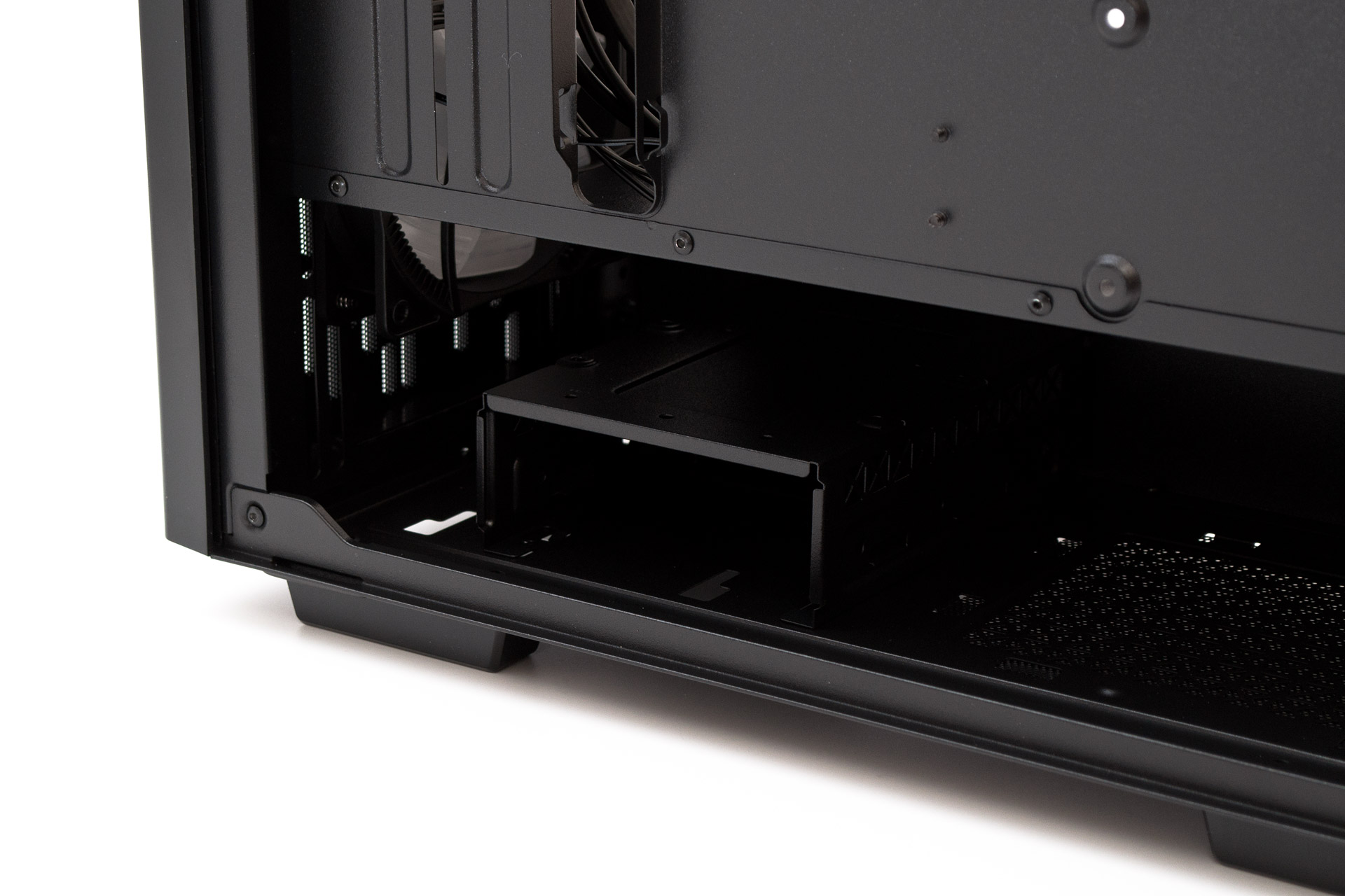

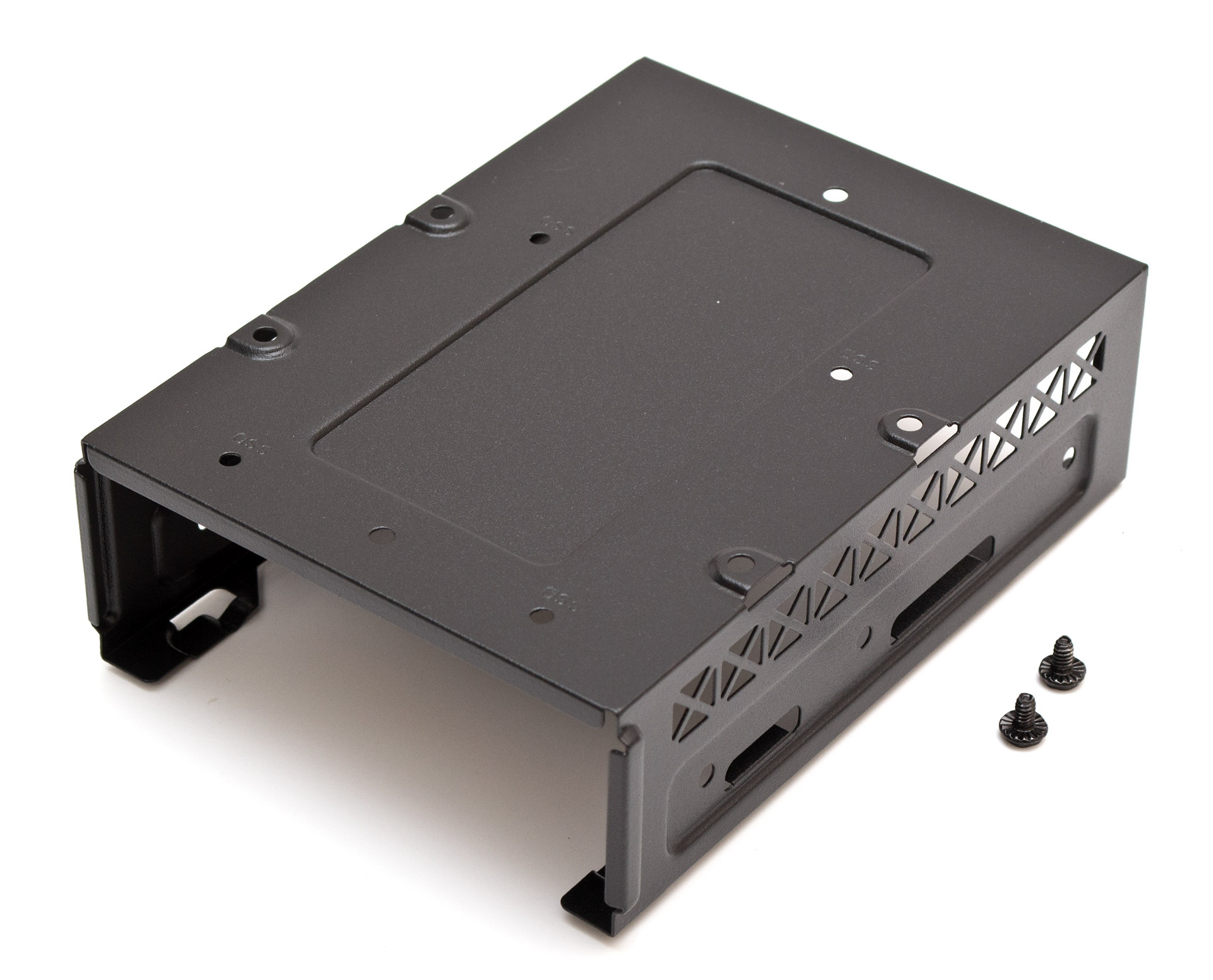

Передняя корзина для накопителей съемная. Её можно поставить в переднее или заднее положение, выкрутив два винта из дна корпуса. В первом случае спереди останется 27 мм до фронтальной панели и до 240 мм пространства для блока питания. Во втором варианте запас пространства впереди равняется 60 мм, а для БП остается 207 мм.
При помощи комплектных винтов в корзину можно закрепить два 3,5″ жестких диска, или один 3,5″ снизу и один 2,5″ накопитель сверху.

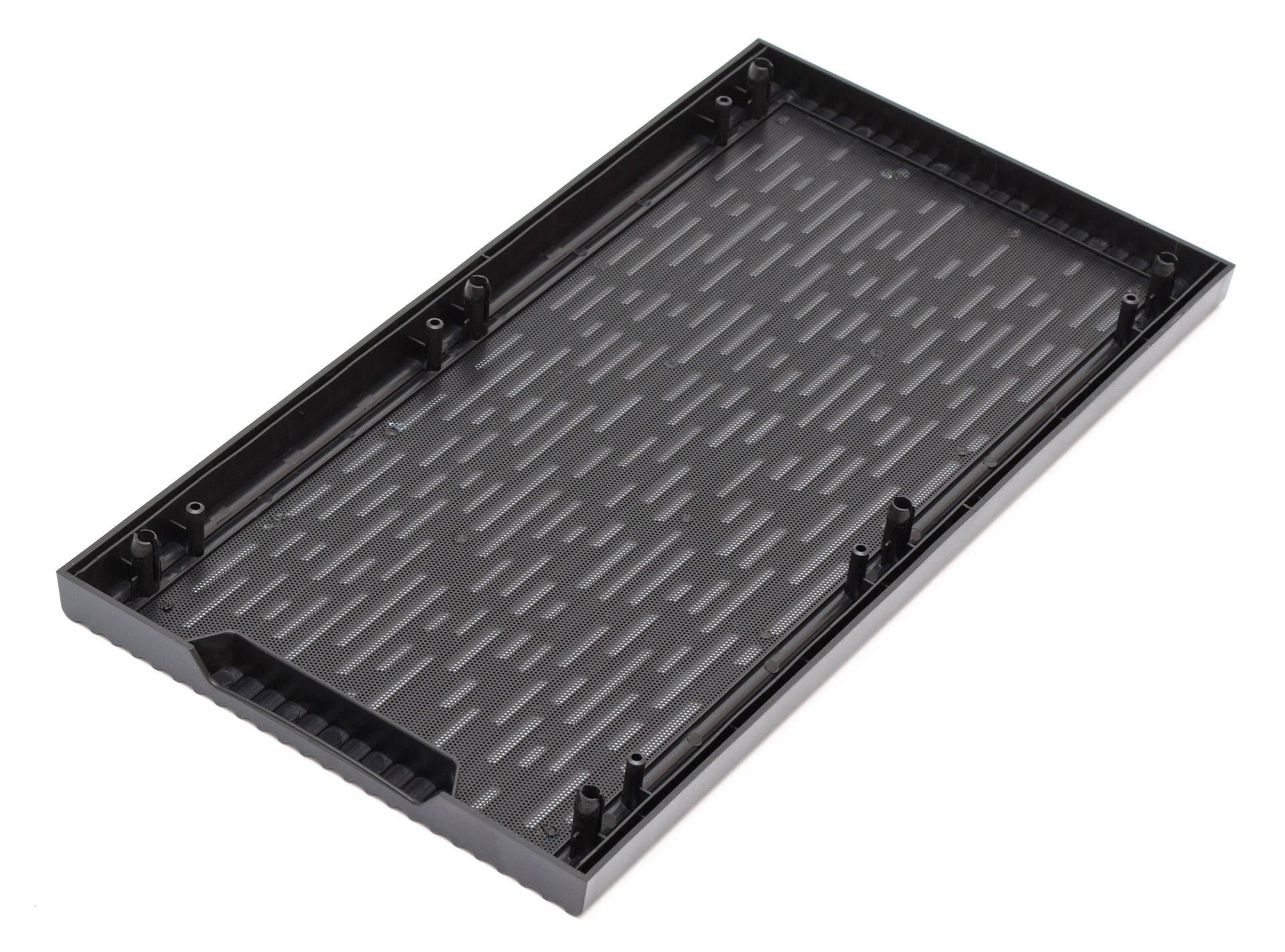

Передняя панель легко снимается, если потянуть её за выемку снизу. С обратной стороны она прикрыта несъемной мелкоячеистой металлической сеткой в качестве фильтра для пыли.
В теории, на переднюю панель с внутренней стороны можно закрепить два 140-мм или три 120-мм вентилятора. Однако положение проводов от внешней панели не даст возможности нормально поставить верхнюю 120-ку. Потому стоит рассчитывать лишь на два 120-мм вентилятора. Или же 240-мм или 280-мм радиаторы.

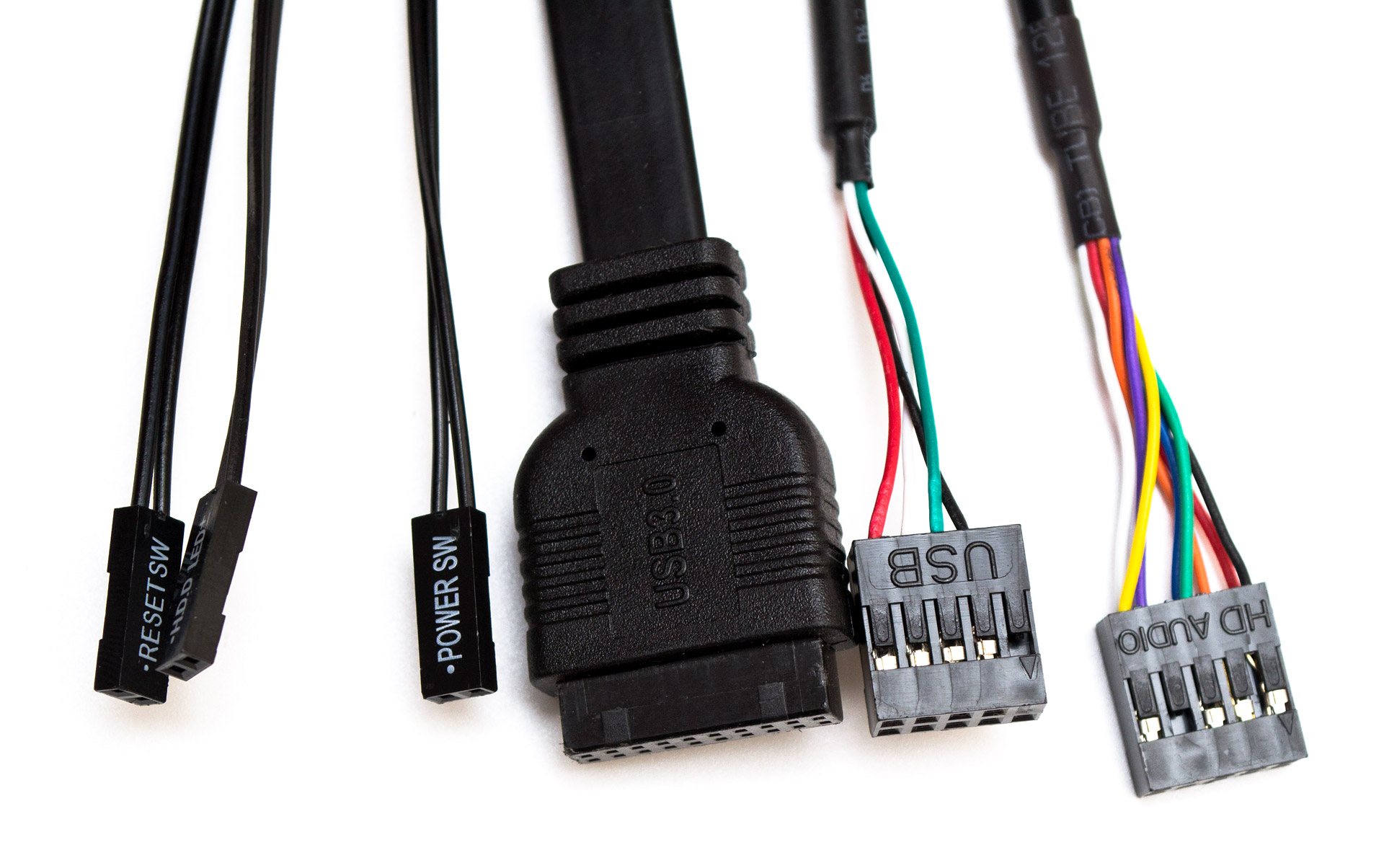

В набор кабелей от корпуса входит: три пары проводов от кнопок запуска и перезагрузки системы и индикатора активности накопителей, разъем USB 3.0, колодка USB 2.0 и разъем HD Audio. Все провода черного цвета и имеют достаточную для подключения длину.

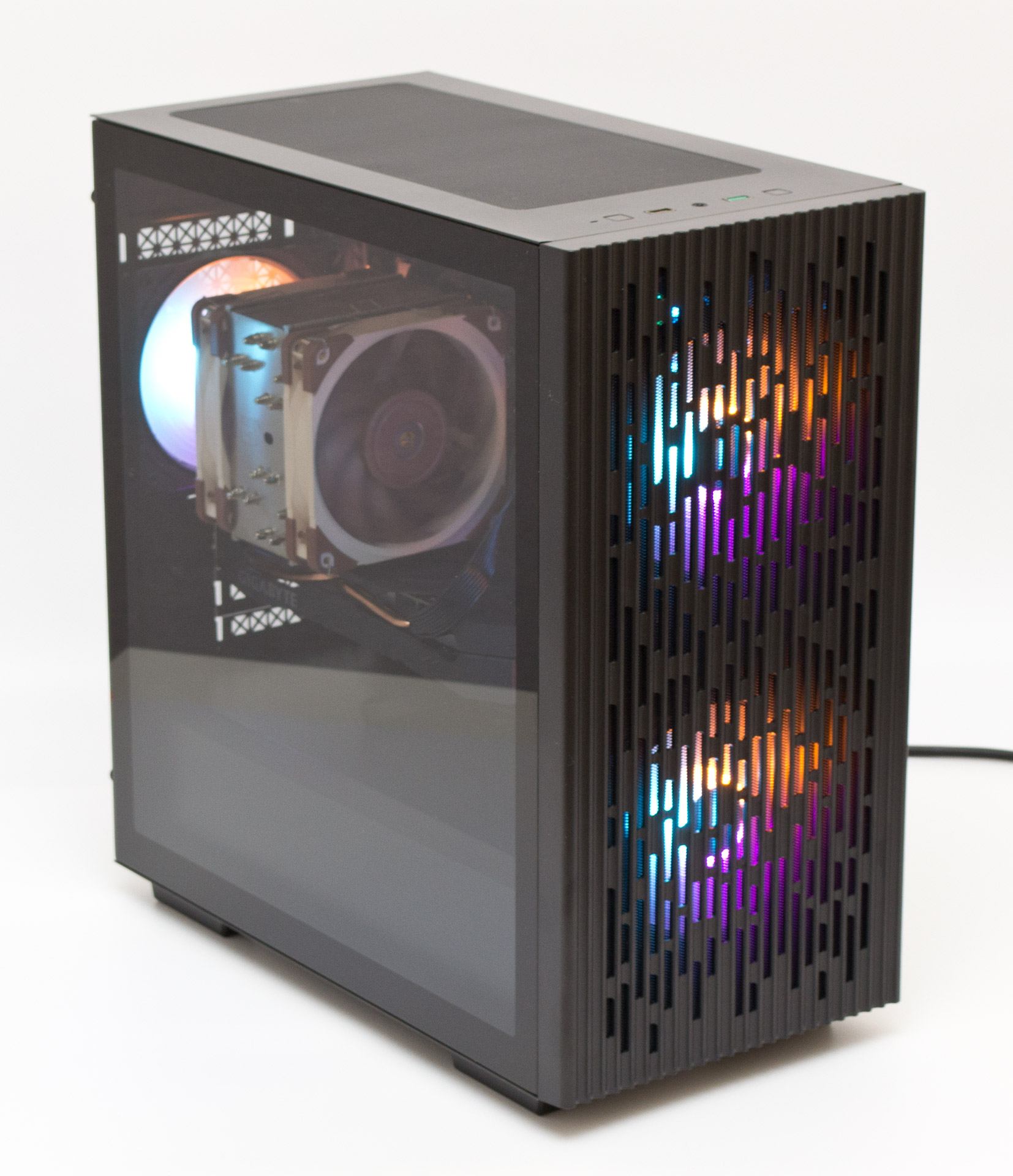

Содержимое системы отлично просматривается через боковое стекло даже без подсветки.
Фиксированная подсветка вентиляторов состоит из трех цветов — белого, оранжевого и фиолетового. Выглядит неплохо, но, скажем так — «на любителя».

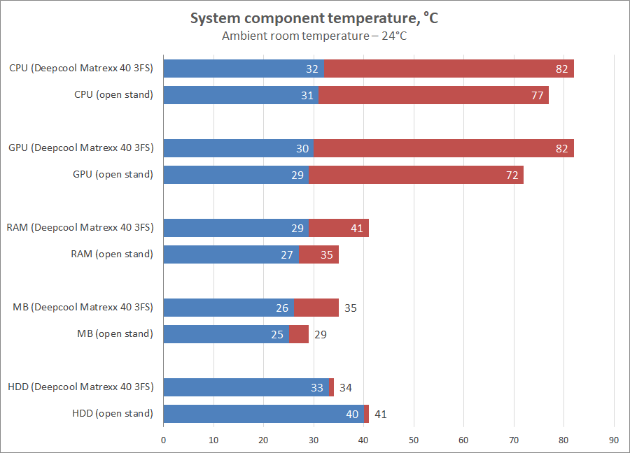

Тепловая нагрузка на процессор и видеокарту создавалась с помощью стресс-теста CPUID powerMAX версии 1.00.1 с использованием AVX-инструкций в течение 10 минут. Нагрузка на жесткий диск производилась программой Crystal Disk Mark 6.0.2 х64. В конце цикла тестирования система работала 10 минут в холостом режиме для определения минимальных тепловых показателей. Температура окружающей среды равнялась 24 градусам Цельсия. Скорости вентиляторов процессорного кулера и видеокарты зафиксированы на максимальных оборотах. Пиковое энергопотребление системы составило 390 ватт. Тестирование проводилось в единственном режиме сравнения с открытым стендом. Cверху в ориентации на вытяжку был установлен 140-мм пропеллер. Все корпусные вентиляторы работали на максимальной скорости.
Результаты тестирования
Корпус Deepcool Matrexx 40 3FS укомплектован достаточным набором вентиляторов. В идеале ему стоит добавить один 140-мм пропеллер сверху, что мы и сделали. Как видно по результатам теста, в такой конфигурации корпус уступает открытому стенду пять-шесть градусов по температуре процессора, памяти и материнской платы, что, в принципе, не критично. Однако проигрыш по нагреву видеокарты в 10 градусов указывает на то, что ей не хватает приточной вентиляции. Она слишком близко расположена к глухому кожуху блока питания. Жесткий диск проветривается отлично. Схема охлаждения данного шасси подойдет под системы со средним уровнем тепловыделения и может быть улучшена за счет установки более крупных или скоростных вентиляторов.
