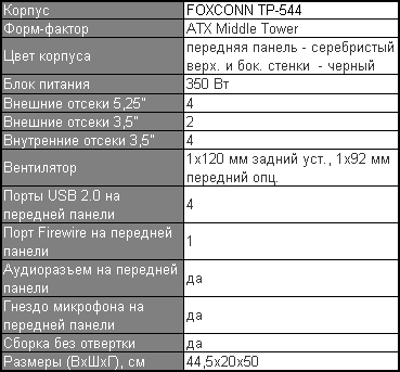

Характеристики корпуса приведены в таблице:

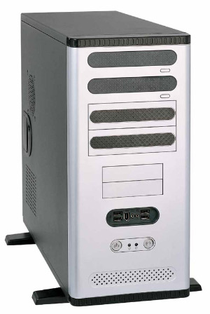

Итак, корпус поставляется в очень большой коробке.
На коробке изображено: корпус, модель и логотип FOXCONN. Также изображены значки: держать подальше от воды, что вверху - это верх, и пару значков, которые не совсем понятны на этой фотографии :)

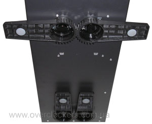

Кстати, инструкция очень даже может помочь при разборке корпуса, что она и сделала для автора :) . Также стоит упомянуть, что корпус поставляется без задней планки I/O, и если у вас стандартная компоновка задних разъемов материнской платы, то постарайтесь заранее ее найти (обычно их валом в компьютерных фирмах).
На передней панели находятся две монолитные фальш-панели расположенные друг под другом, что не лучшим образом скажется на охлаждении приводов. Под фальш-панелями находятся еще два отсека прикрытые обычными заглушками, ниже - два отсека под 3,5" устройства, без "улыбки", также с заглушками. Ну и периферийные разъемы с одним из самых больших количеств USB - целых 4 шт, и кнопки управления (Вкл. и RESET) с индикаторами рабочего состояния. Снизу - декоративные отверстия, а не вентиляционные, потому как основную роль они вряд ли исполняют, за это отвечает, как обычно в таких случаях, небольшая щель внизу самой панели.

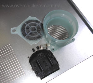

От эстетики перейдем к практике. Единственная снимаемая боковая крышка крепится двумя "барашками", плюс - может запираться на замок.

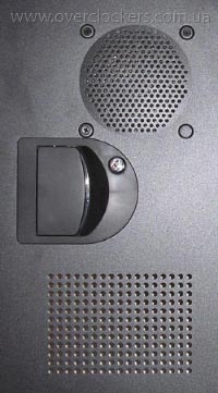

Замок стоит на ручке, как в дорогих корпусах Chieftec, Thermaltake, но ход пружины при открывании более мягкий, что не совсем привычно. Почти напротив расположения процессора, на крышке находится воздуховод с фильтром.

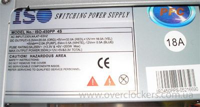

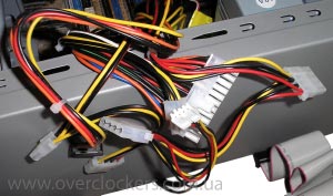

Так как корпус после сего обзора становится неотъемлемой частью игрового компьютера, то родной БП производства ISO
с максимальной мощностью 350 Вт и среднего качества был заменен на БП Cheftec 420 Вт. Количество разъемов и длина кабелей БП ISO-450PP оставляет желать лучшего.

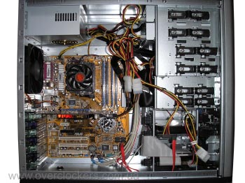

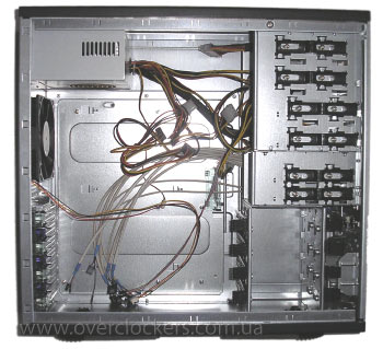

Корпус достаточно просторен, выполнен из толстого железа, крепление всех компонентов - безотверточное.

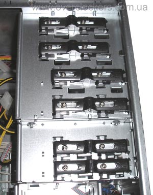

Приводы крепятся достаточно легко - сдвинули крепеж в сторону, вставили привод или HDD, вернули крепеж обратно, и все, привод зафиксирован.
Корзина для винчестеров повернута на 90°, что облегчает установку жестких дисков, но накладывает ограничение на использование SATA кабелей, как информационного, так и питания - они тоже должны быть повернуты на 90°, иначе крышка не закроется.

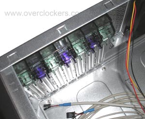

Видеокарты и устройства PCI также крепятся без отвертки, и даже если карты очень высокие, они защелкнутся без проблем (в корпусах Codegen в таком случае приходилось просто прикручивать, без использования защелки).

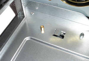

Материнская плата крепится на поддоне, который вставляется в корпус, но установить плату так и не удалось. Некоторые стоечки, расположенные на поддоне, не совпадали с отверстиями материнской платы.
Выгибать последнюю не хотелось, да и идея с поддоном в этом корпусе не совсем удачно реализована, и вместо поддона можно использовать обычные стоечки с крупным шагом резьбы.
Только вот в комплекте их нет, и опять придется отправиться на поиски...

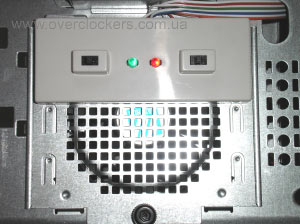

Система вентиляции в области расположения материнской платы выполнена достаточно хорошо. Вентилятор на задней стенке размером в 120 мм и с 3-пиновым подключением (подключается к материнской плате) выгоняет горячий воздух, но сильно шумноват. Охлаждение винчестерного отсека практически отсутствует - сквозных отверстий на стенках нет, а дополнительный 92 мм вентилятор, который придется докупать, сможет отчасти помочь в охлаждении. Сам кулер устанавливается легко в отсек под крышкой на передней стенке, но он на половину прикрыт панелью "управления", в итоге, охлаждение HDD частичное.

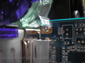

Далее, при установке видеокарты, у которой планка крепилась дополнительным болтиком, защелка уперлась в этот болтик, и карту пришлось "отгибать" в сторонку, чтобы установить защелку на место.
Да и карту вставлять при такой защелке не совсем удобно, особенно в "позиции лежа", если корпус стоит на столе, то эту операцию произвести намного проще.
После окончательной сборки системы, можно развести ножки корпуса для того, чтобы он принял более устойчивое положение.
