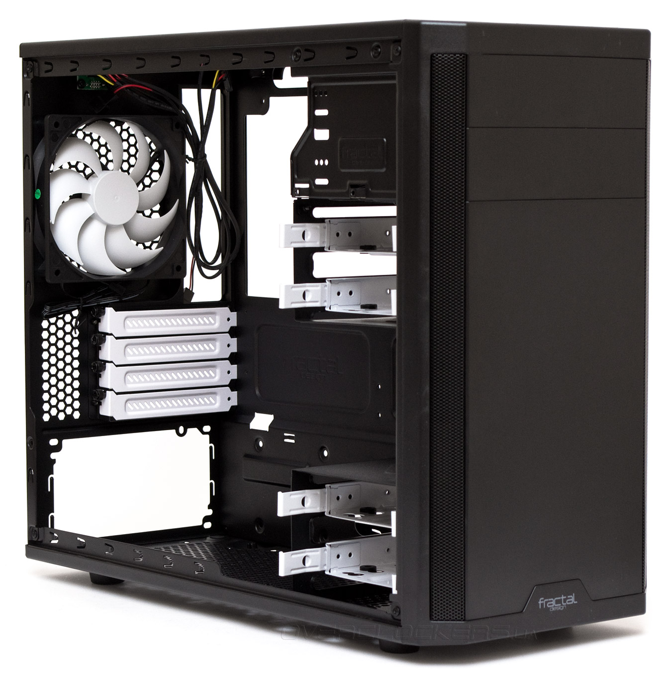

Fractal Design Core 1500 поддерживает установку в вертикальном положении материнских плат формата MicroATX или Mini-ITX. Максимальная допустимая высота процессорного кулера составляет по нашим замерам 165 мм (официально заявлено 162 мм). Возможная длина плат расширения достигает 380 мм. Приемлемая длина блока питания зависит от способа размещения корзин и вентиляторов и колеблется в пределах от 160 до 200 мм.

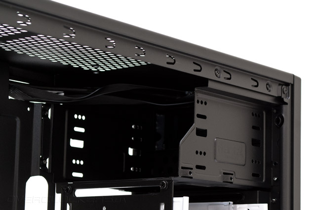

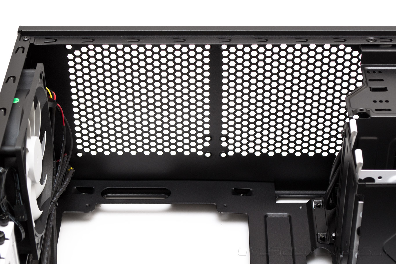

Под верхней панелью есть 32 мм пространства от решетки до верхней кромки материнской платы. Этого должно хватить для установки тонких 240 мм радиаторов СВО, поскольку их посадочные места смещены чуть в сторону. А 280 мм радиатор уже, скорее всего, не поместится. Зато два 120- или 140-мм вентилятора встанут без проблем.

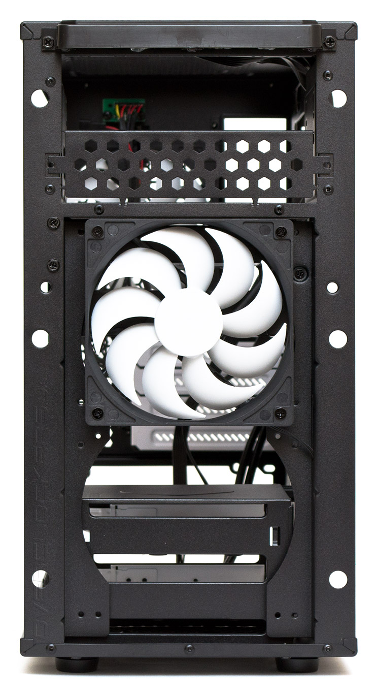

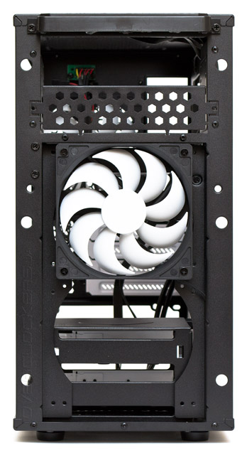

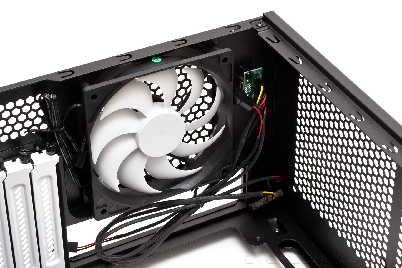

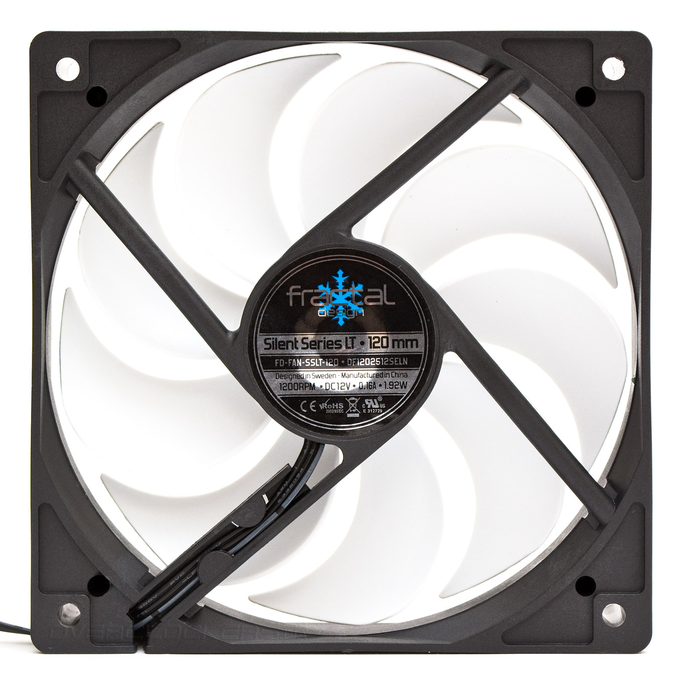

На задней панели находится плата контроллера скорости вентиляторов и белый 120-мм пропеллер с агрессивно загнутыми лопастями.
Данная модель вентилятора мне ранее не встречалась в ассортименте компании. На проверку она оказалась очень хороша. Даже на максимальной скорости в 1200 об/мин, уровень ее шума не превышал 40 дБ (А), другими словами — пропеллер совершенно не слышно из закрытого корпуса. Стартовое напряжение составляет 5 В и 550 об/мин при 33 дБ (А), а на 7 В крыльчатка продемонстрирует 800 об/мин и 35 дБ (А) шума. Длина трехконтактного шнура питания без оплетки составляет 560 мм. Маркировка видна на фотографии.

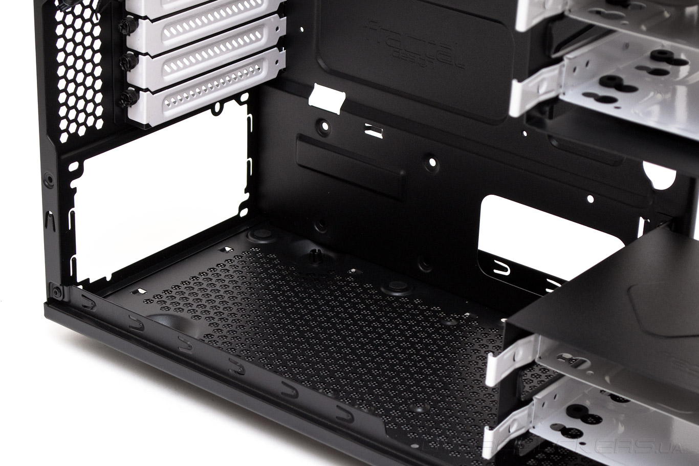

Заглушки слотов расширения удерживаются на месте винтами с накатанной головкой.

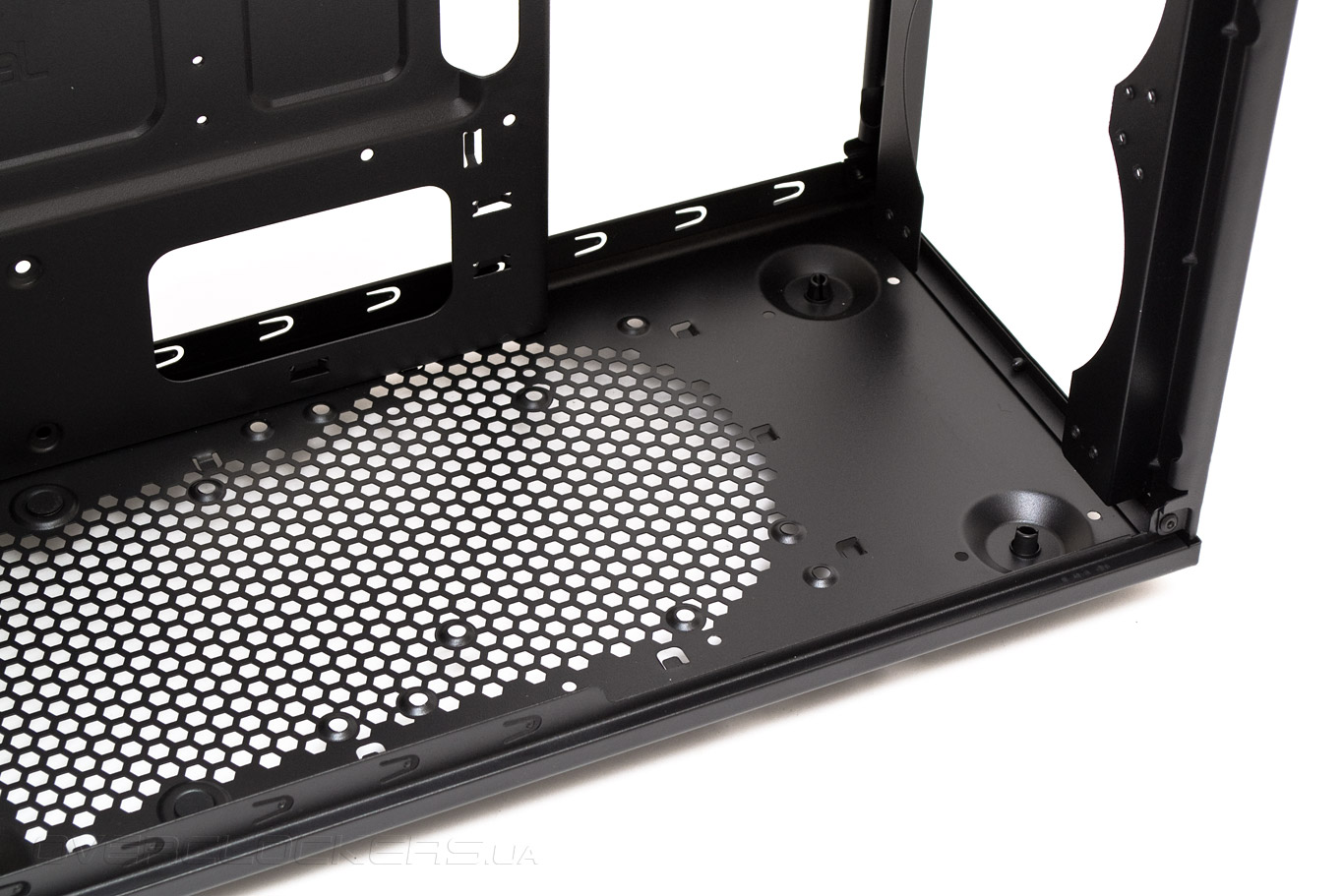

Даже без оглядки на общую «бюджетность» корпуса, посадочное место блока питания оснащено мягкими демпферами, снижающими уровень вибраций. Длина БП в данном случае ограничивается 160 мм, если между ним и корзиной на нижнюю панель будет установлен 120-мм вентилятор.

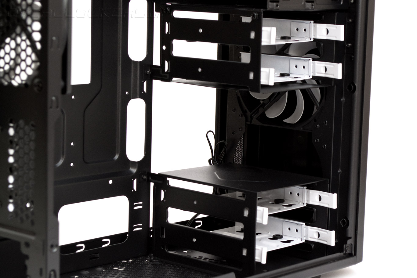

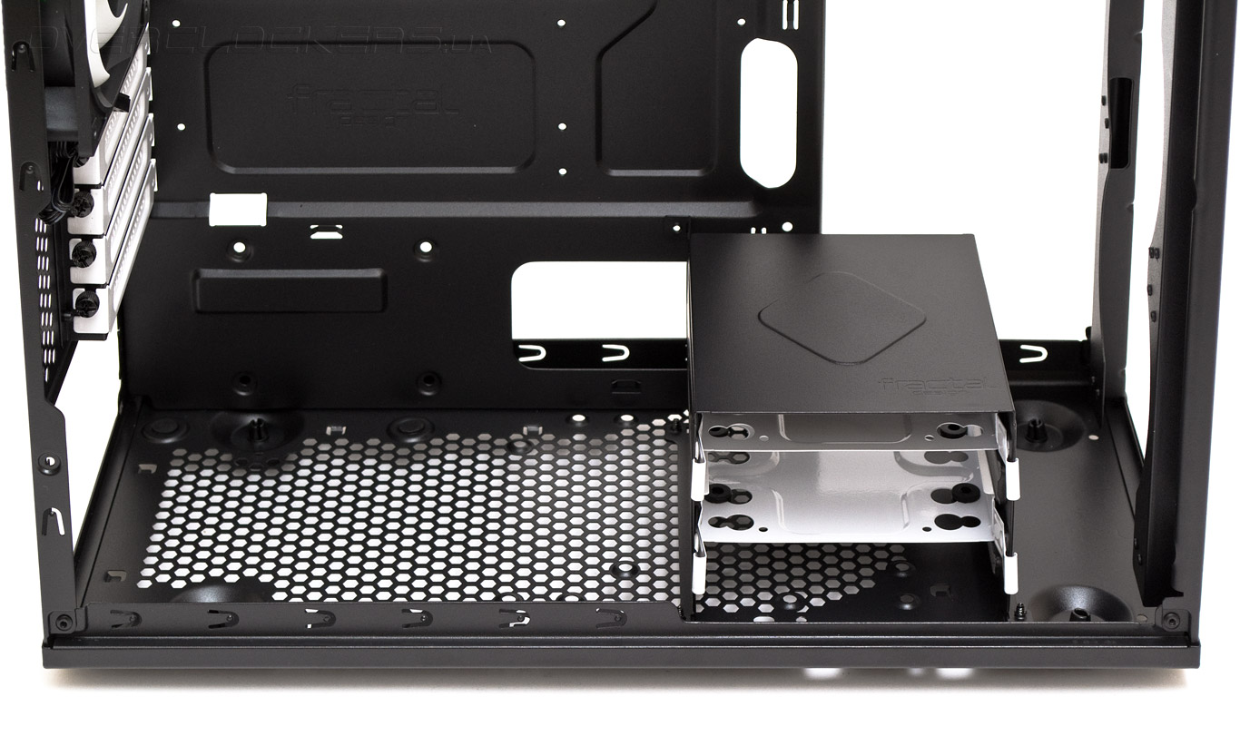

Корзины для четырех дисковых накопителей расположены сверху и снизу раздельно. Это сделано с целью выделения максимума пространства для длинных плат расширения. Весьма удачно инженерное решение. Кроме того, и верхняя, и нижняя корзины снимаются, но для этого понадобится сначала демонтировать переднюю панель.

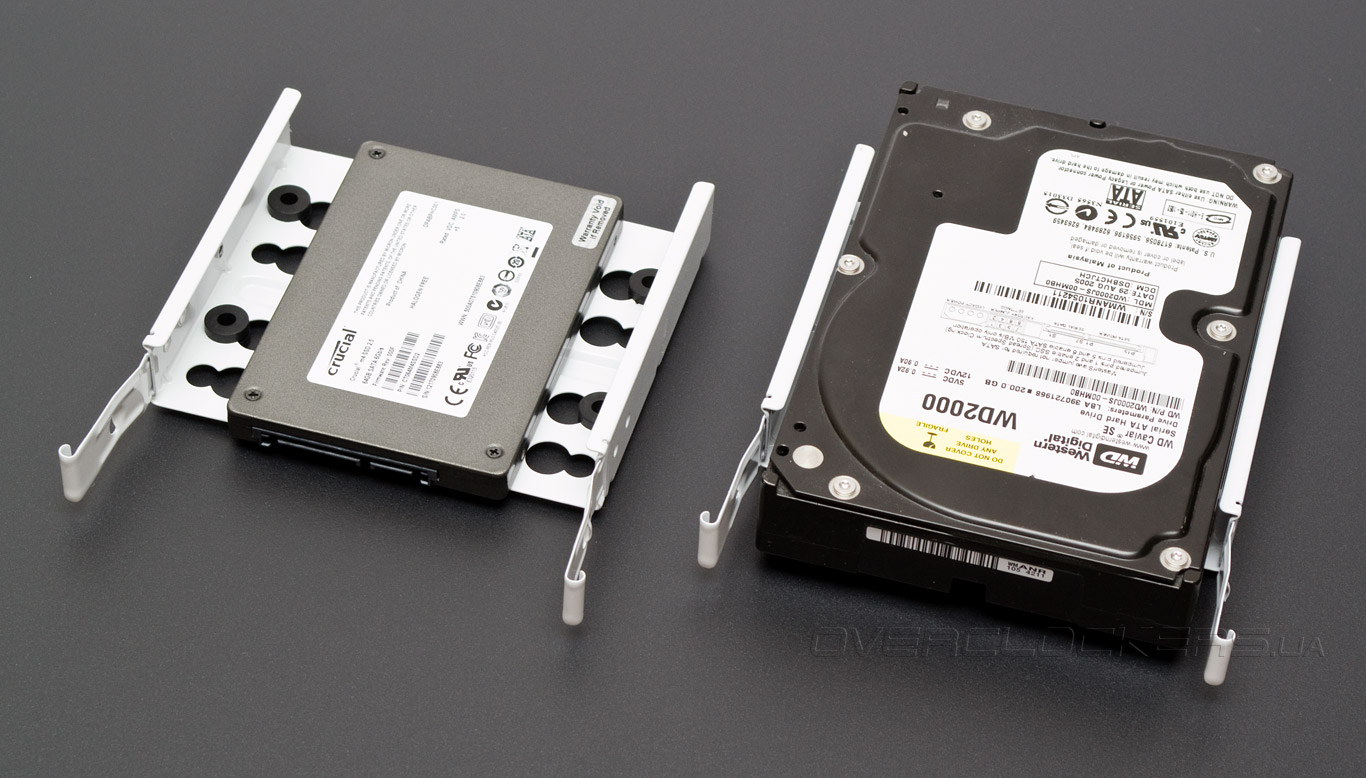

Салазки в каждой корзине могут принять один 2,5″ или 3,5″ накопитель, закрепляемый при помощи винтов подходящего размера. Причем для жестких дисков предусмотрены специальные силиконовые демпферы, гасящие лишние вибрации.

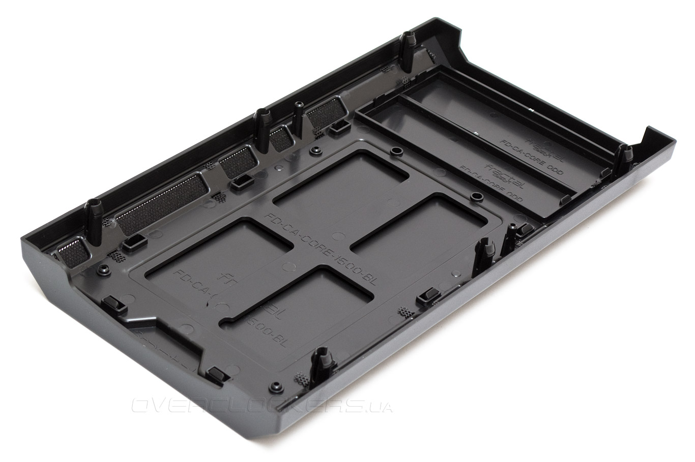

Передняя панель легко отстегивается, если потянуть ее за специальный вырез снизу. Удерживается на шести пластиковых креплениях типа тюльпан. Вентиляционные вырезы по бокам на ней закрыты поролоновой сеткой. Интересно и то, что нижняя часть глухой крышки спереди отщелкивается, открывая четыре прямоугольных отверстия посередине. Возможно, это сделано с прицелом на будущую модификацию шасси в вариант с сетчатой фронтальной панелью.

Впереди корпуса, в специальном углублении, есть посадочные места для двух закрепляемых длинными винтами 120-мм вентиляторов, или одного 140-мм, который к тому же можно будет смещать на верхнюю или нижнюю позиции. Здесь же предустановлен еще один 120-мм пропеллер, аналогичный по характеристикам рассмотренному ранее заднему вытяжному вентилятору.

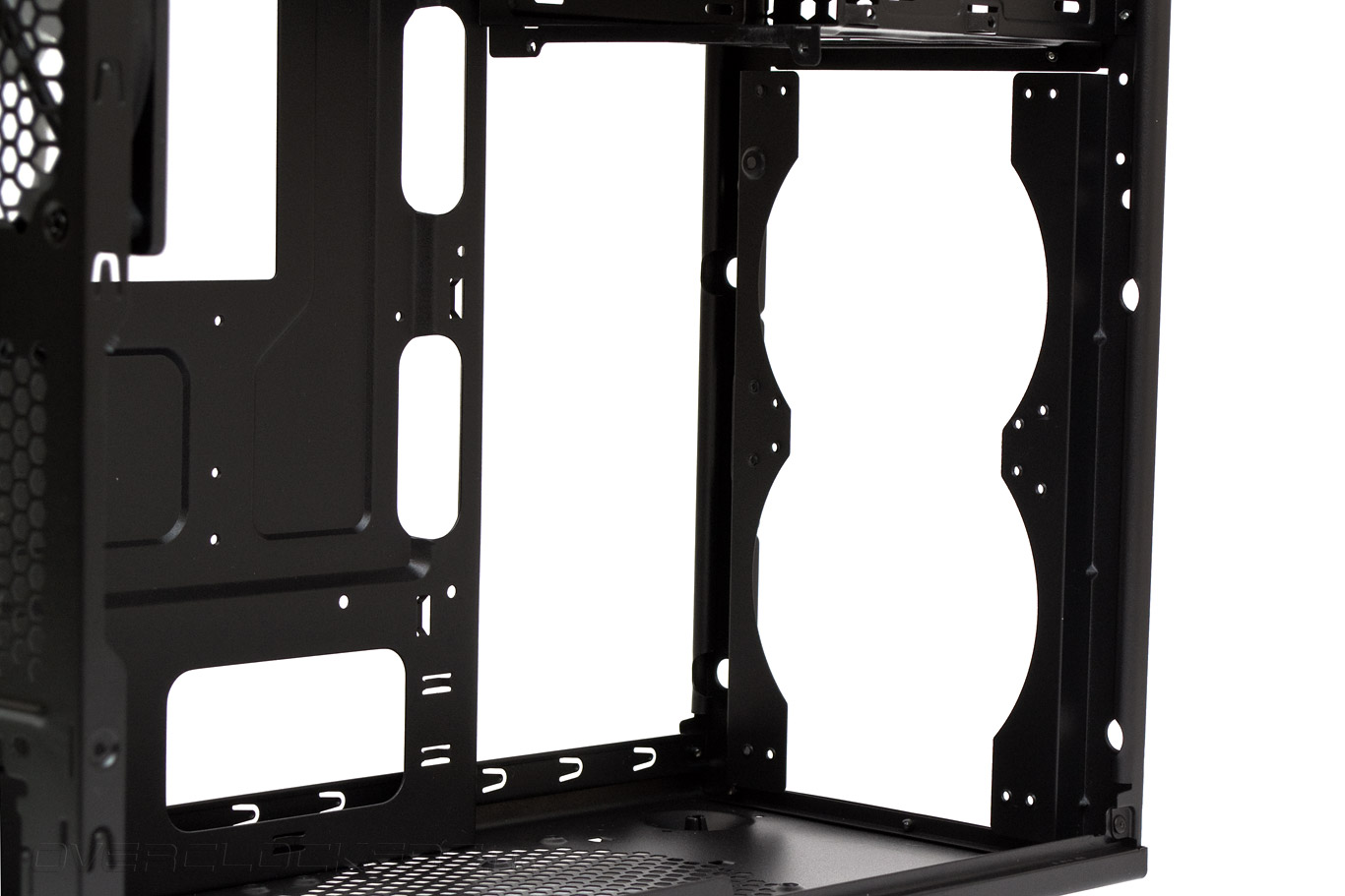

Выкрутив пять винтов, нижнюю корзину можно сместить ближе к блоку питания, освободив место спереди для радиатора СВО толщиной до 50 мм. При этом длина БП ограничивается 200 мм, а вентилятор на нижней панели разместить уже не получится.
Если снять еще и верхнюю корзину (выкрутив шесть винтов), спереди получится достаточно места для крепления 260-мм по длине радиатора СВО любой толщины.
А при полном демонтаже нижней корзины, можно установить вместо нее 140-мм вентилятор вместе с 180-мм по длине БП, или 120-мм пропеллер (смещенный ближе вперед) и 200-мм блок питания.

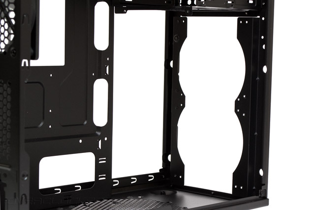

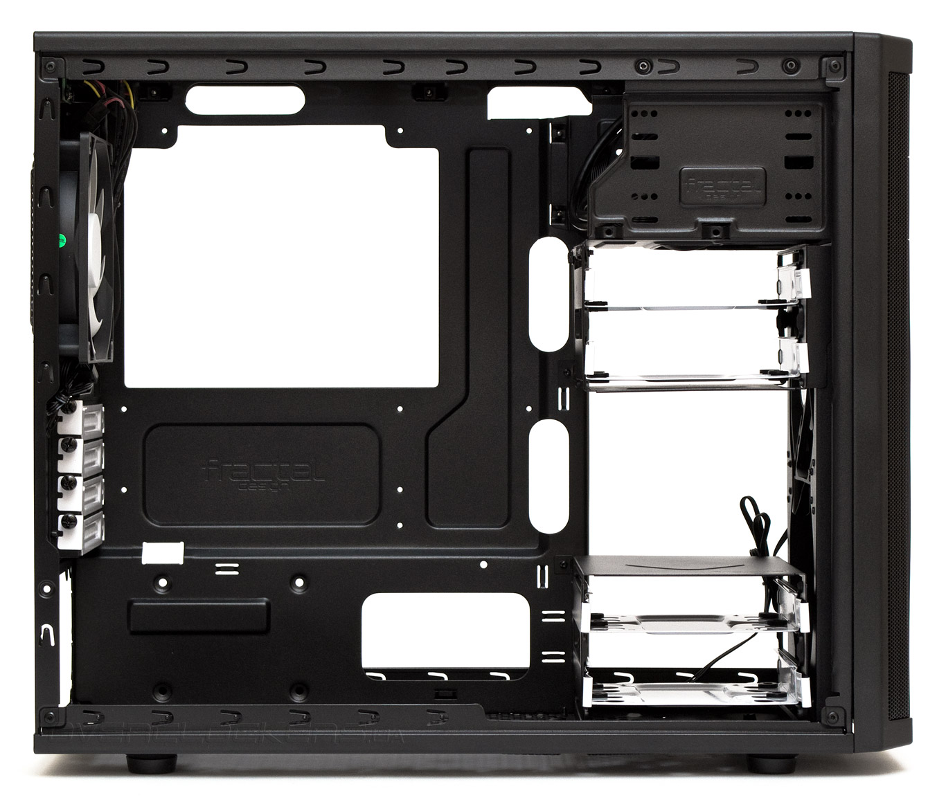

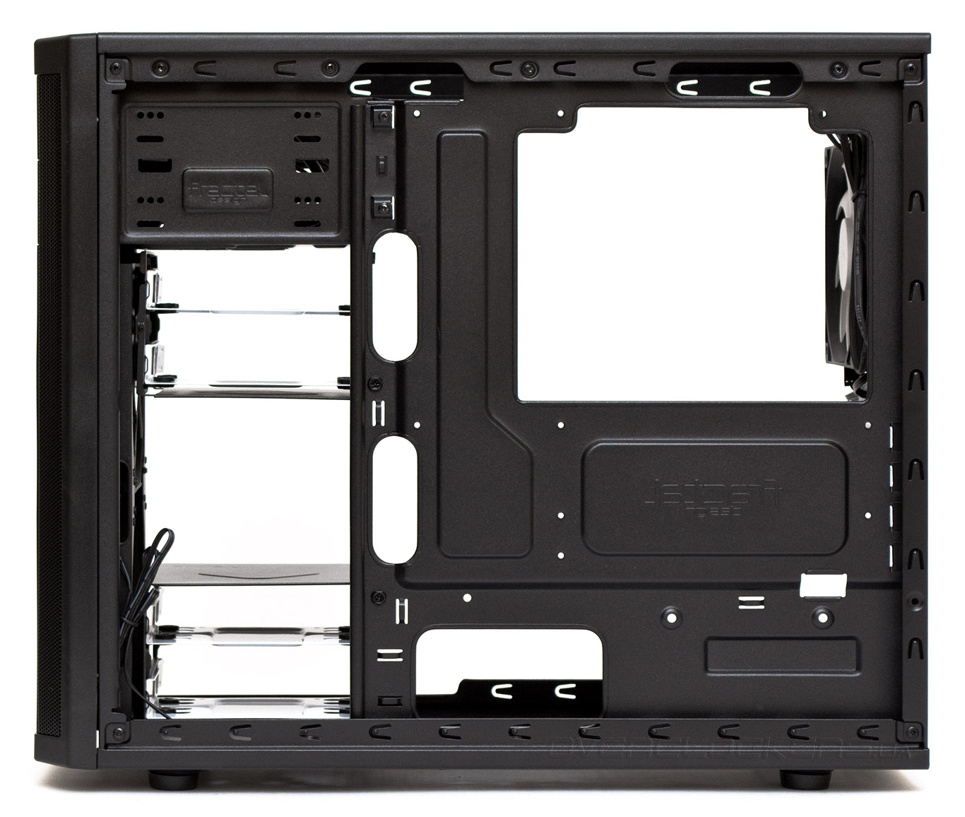

Поддон материнской платы слегка утоплен вглубь и пространство для укладки проводов за ним колеблется в пределах от 13 до 20 мм. Крупный вырез для установки усилительной пластины системы охлаждения процессора подойдет к положению сокета на любой современной материнской плате. Для скрытой укладки кабелей предусмотрено пять крупных отверстий и шесть проушин для кабельных стяжек. Кроме того, в нижней задней части поддона есть возможность закрепить один 2,5″ накопитель. Правда, делать это лучше до установки блока питания, ведь крепежные винты закручиваются с внешней стороны.

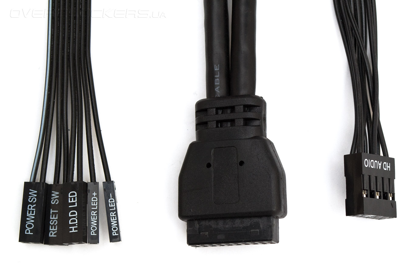

В набор кабелей входит шлейф из проводов индикаторов питания и работы системы, кнопок запуска и перезагрузки, одна колодка USB 3.0 и шнур кабеля HD Audio. Все провода черного цвета, их длина достаточна для подключения к любому типу материнской платы.

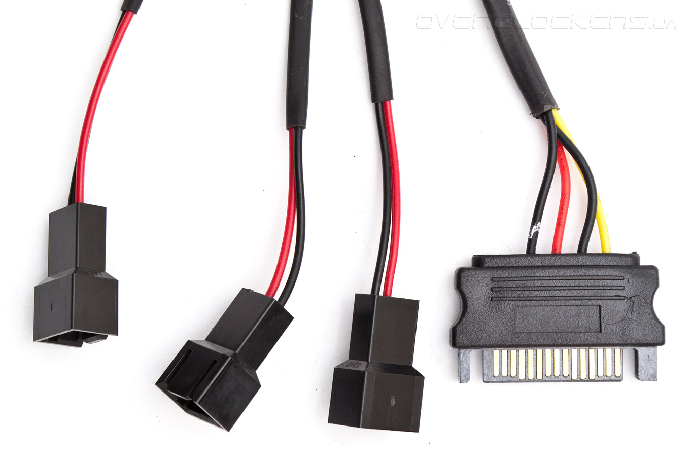

От регулятора скорости вентилятора тянется один разъем питания Power SATA и три коннектора для подключения трехконтактных вентиляторов.
