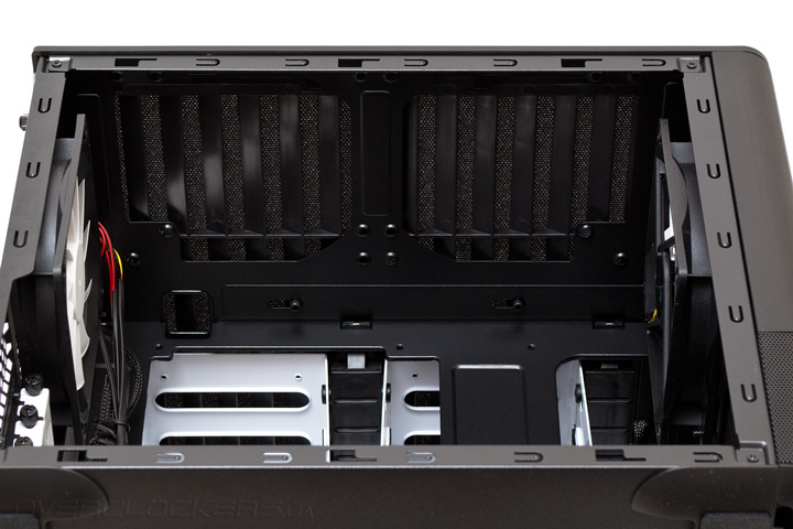

Верхняя панель находится очень близко от кромки материнской платы. Тем, не менее, туда можно установить два стандартных 120- или 140-мм вентилятора, при условии, что на плате стоит не слишком габаритный процессорный кулер. Есть и небольшое окошко для протяжки кабеля дополнительного питания процессора.

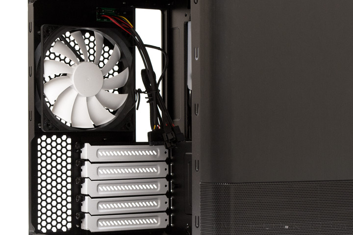

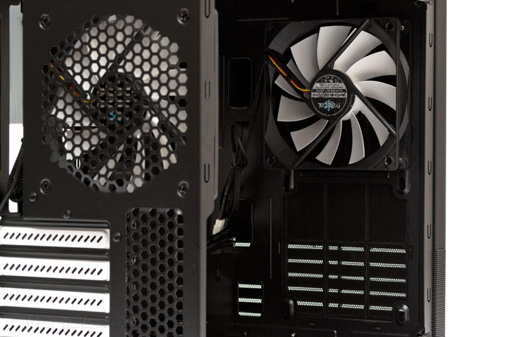

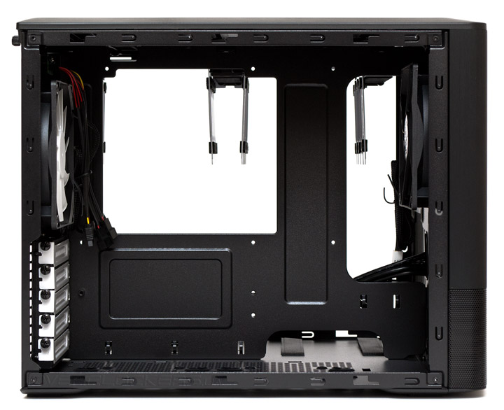

На задней панели находится плата контроллера вентиляторов и предустановлен на вытяжку черно-белый 120-мм пропеллер. Он относится к уже устаревшей на сегодня серии Silent Series R2, основанной на гидродинамическом подшипнике. Длина трехконтактного шнура питания в оплетке составляет 500 мм. Максимальная скорость крыльчатки — 1200 об/мин с уровнем шума 47 дБ (А). При 7 В скорость составит 800 об/мин и тихие 39 дБ (А). А на 5 В получим 600 об/мин и бесшумные 35 дБ (А). Вблизи различимо потрескивание со стороны подшипника, хотя в целом вентилятор работает достаточно тихо. Белые заглушки слотов PCI удерживаются винтами с накатанной головкой.
Fractal Design Node 804

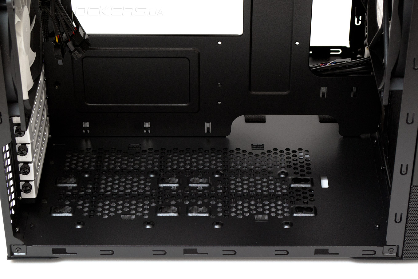

На решетку нижней панели можно закрепить два 2,5″ или 3,5″ накопителя. Теоретически, это можно сделать даже при установленной материнской плате формата MicroATX, но на практике возможны нюансы совместимости. Шесть проушин для кабельных стяжек и несколько отверстий в поддоне позволяют организовать и закрепить все провода как положено.

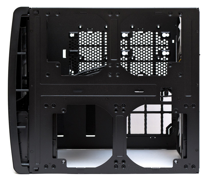

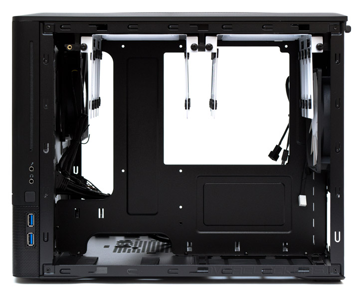

Второй, холодный отсек отделен от первого поддоном материнской платы. В нем есть большой вырез для установки усилительной пластины процессорного кулера, два крупных отверстия и одно мелкое (в верхней части) для протяжки проводов. Проушины для кабельных стяжек отсутствуют с этой стороны. Верхняя часть отсека занята корзинами для накопителей, а вся нижняя часть отдана под блок питания и провода от него. Данный тип размещения материнской платы интересен еще и тем, что качественно вентилируется обратная сторона процессорного разъема — решение весьма редкое даже для гораздо более дорогих моделей шасси.

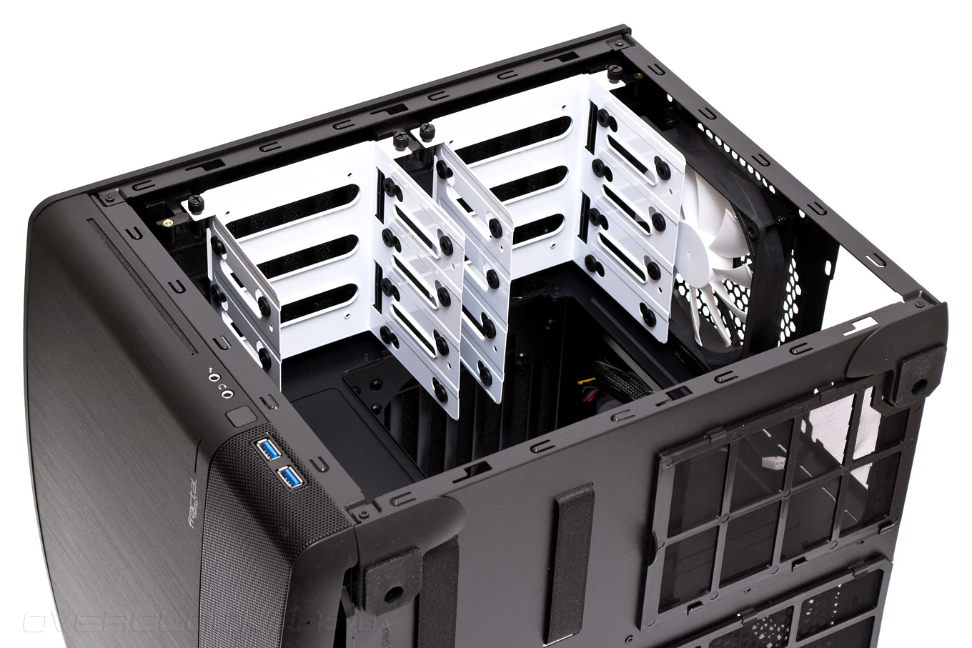

Каждая из двух съемных корзин вмещает по четыре 3,5″ накопителя, подвешиваемые вертикально с помощью четырех винтов и резиновых демпферов. Держится каждая корзина на двух винтах с накатанной головкой. В таком положении порты накопителя оказываются снизу и, чтобы присоединить к ним шнуры питания или сигнальные кабеля корзины проще всего извлечь целиком.

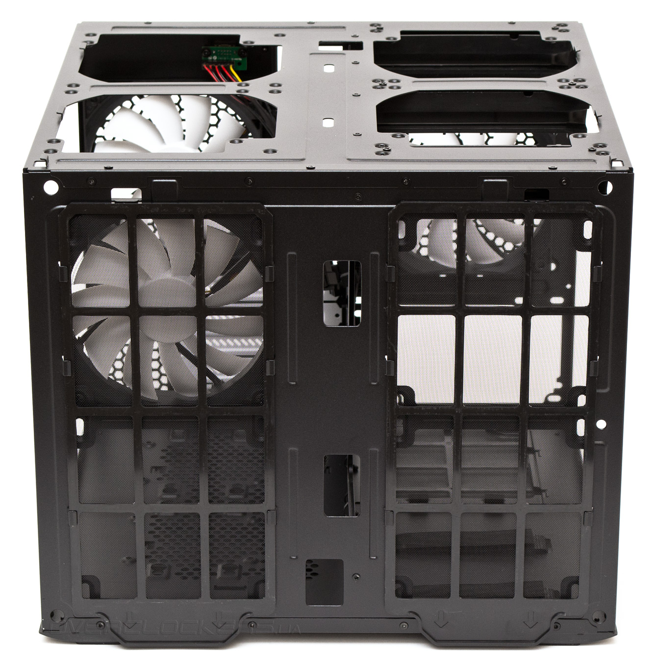

Если снять корзины и открутить три направляющие рельсы, под верхнюю панель можно будет установить два 120- или 140-мм вентилятора. Однако без накопителей обдувать в данном отсеке просто нечего. Следовательно, этот вариант пригодится только в случае установки радиаторов СВО.

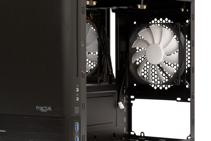

На задней панели второго отсека расположен третий предустановленный 120-мм вентилятор, полностью аналогичный двум предыдущим. Его можно заменить на 140-мм модель при необходимости. Блок питания можно ориентировать как вентилятором вверх, так и вниз.

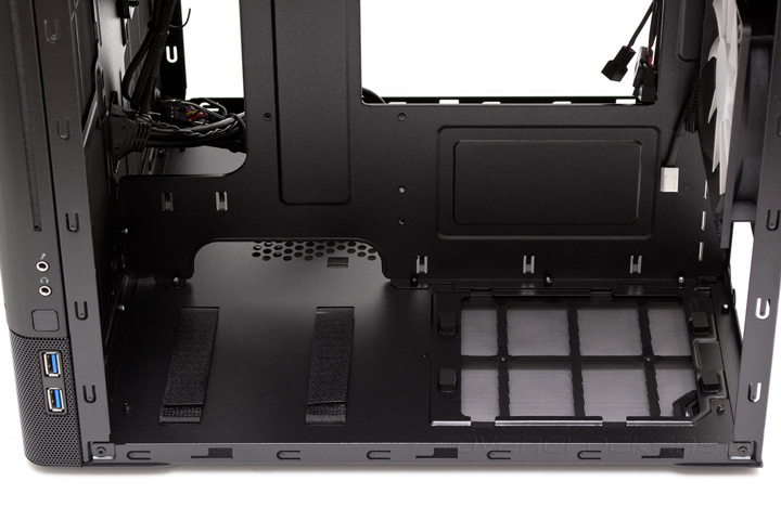

Снизу для блока питания есть четыре резиновые подставки, необходимые для гашения лишних вибраций. А напротив проводов протянуто две «липучки», с которыми укладка лишних проводов становится очень простой.

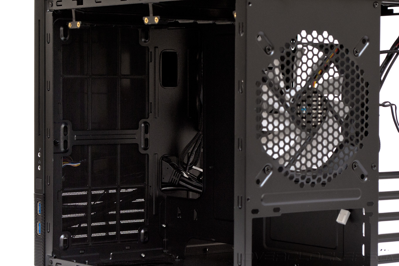

Впереди, как и в соседнем отсеке, есть посадочное место для двух 120-мм вентиляторов или радиатора СВО соответствующего размера. Вход закрыт пылевым фильтром, лишних решеток здесь нет.

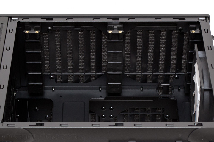

Так выглядит верхняя панель корпуса без пластмассовой панели:
Отсюда открывается свободный доступ к внутренностям системы.

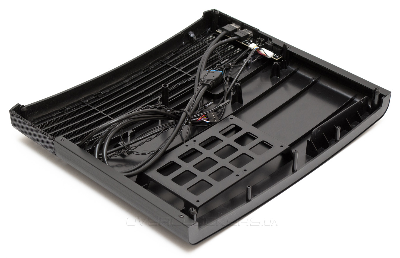

А вот шасси со снятой передней панелью:
После демонтажа фильтров можно дотянуться вообще до чего угодно внутри. Те, кто любит часто менять комплектующие, определенно оценят данную степень удобства.
Передняя панель снимается легко, так как держится всего на четырех не очень тугих креплениях типа тюльпан. И нужно сказать, что панель является отнюдь не декорацией, а тоже несет функциональную нагрузку. В частности, сюда можно установить один тонкий оптический привод со щелевой загрузкой дисков и два 2,5″ накопителя.

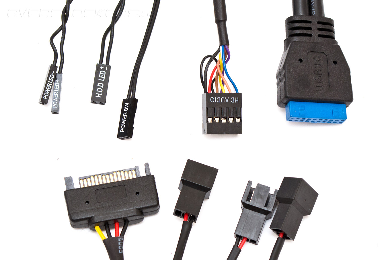

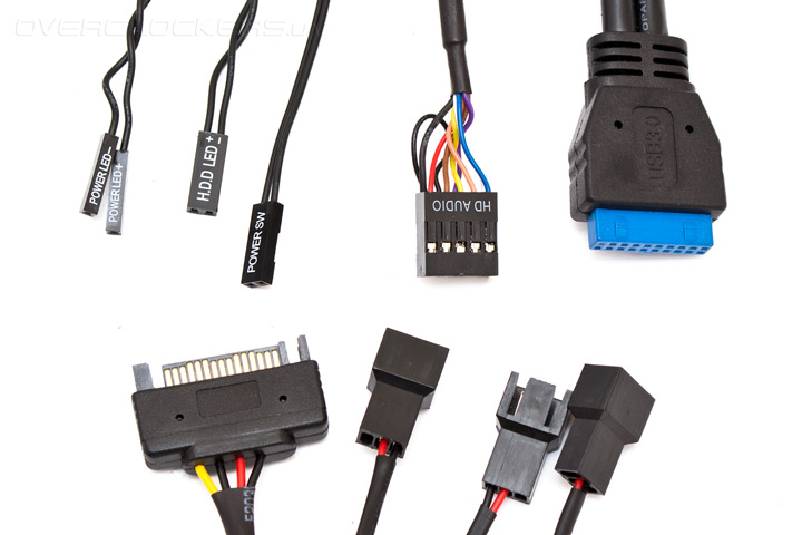

В набор проводов входят кабеля от индикаторов питания и работы системы, кнопки запуска, HD Audio, колодки USB 3.0. Длина всех шнуров достаточна для подключения к любому типу материнской платы. Подключения питания регулятора оборотов реализовано в виде SATA разъема. А для подключения трех вентиляторов есть три треконтактных разъема.
