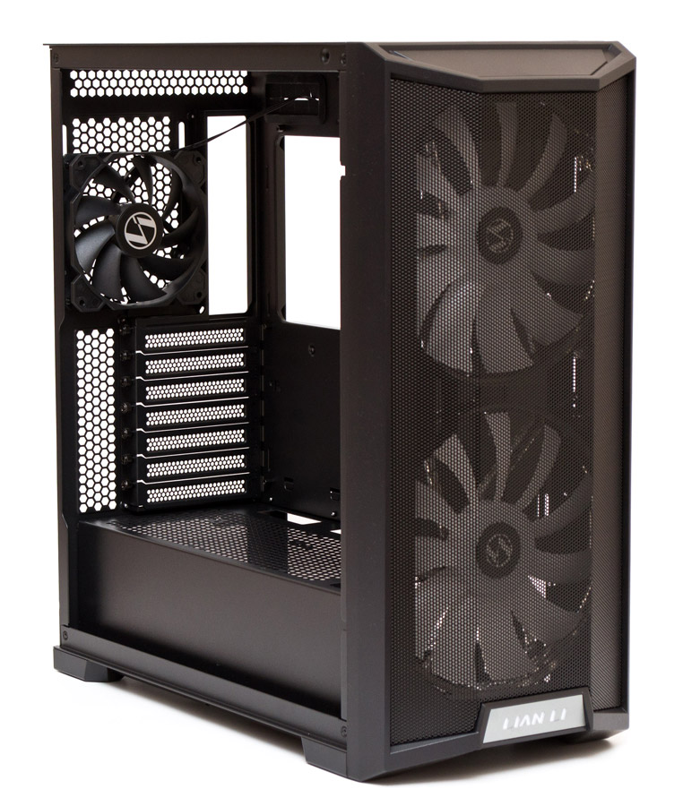

Корпус Lian Li Lancool 215 поддерживает установку в вертикальном положении материнских плат формата E-ATX (до 280 мм шириной), ATX, MicroATX и Mini-ITX. Максимальная высота процессорного кулера равна 166 мм. Допустимая длина плат расширения во всех слотах заявлена на отметке в 370 мм (оптимально будет не превышать 360 мм). Допустимая длина блока питания ограничена 190 мм при выдвинутой назад корзине накопителей. Если сместить её ближе к передней панели, поместится БП длиной до 220 мм.
Lian Li Lancool 215
Запас пространства под верхней панелью до кромки материнской платы равен 58 мм. Сюда можно поставить два 120- или 140-мм вентилятора, либо радиатор СВО соответствующего размера в сборе с пропеллерами.
Lian Li Lancool 215
Сзади на вытяжку предустановлен 120-мм вентилятор. Все слоты расширения крепятся винтами с накатанной головкой.

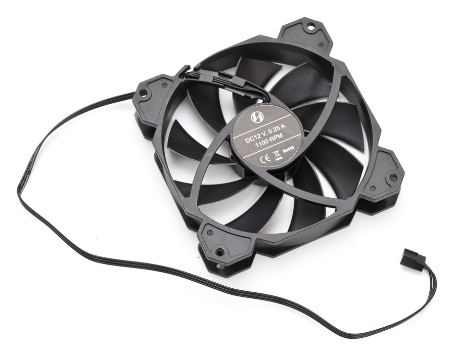

Вентилятор не имеет маркировки, зато у него есть девять изогнутых лопастей. Из наклейки сзади можно узнать лишь то, что он работает на скорости в 1100 об/мин при напряжении в 12 В и силе тока в 0,25 А. Тип подшипника неизвестен. Питается пропеллер от трехконтактного разъема.

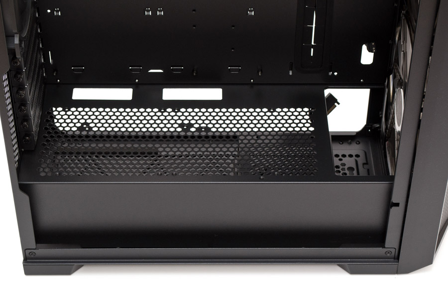

Кожух блока питания имеет обильную перфорацию в своей верхней части. На самой решетке есть отверстия для крепления двух 120-мм вентиляторов или устройства вертикального монтажа карты расширения. Две прорези у поддона материнской платы предназначены для протяжки проводов. А вырез спереди, глубиной в 70 мм подойдет для внутреннего монтажа вентиляторов и радиаторов.

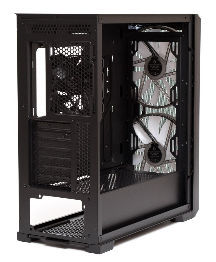

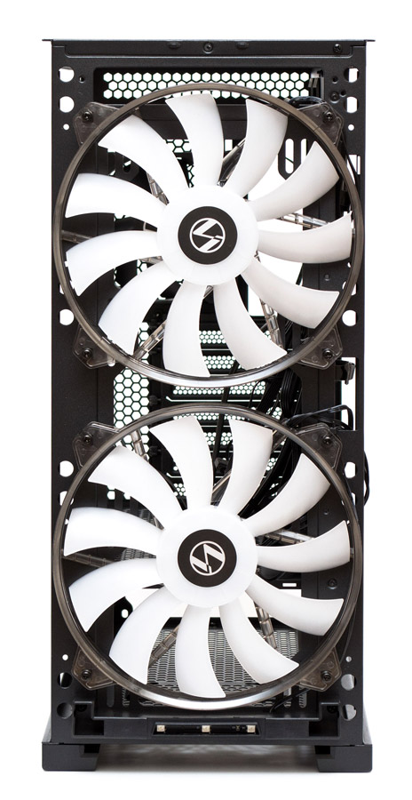

Передняя панель открыта для движения воздуха, все посадочные места для вентиляторов расположены по бокам. Спереди предустановлено два 200-мм пропеллера. Вместо них можно повесить три 120-мм или два 140-мм вентилятора.
Lian Li Lancool 215

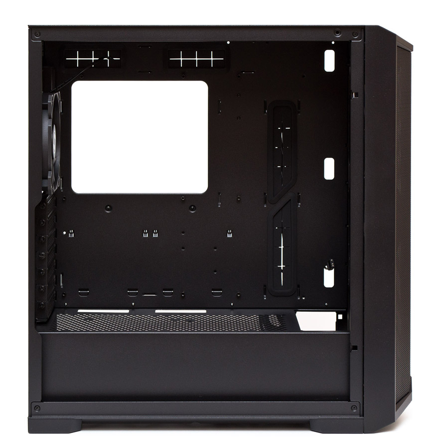

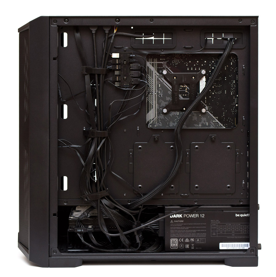

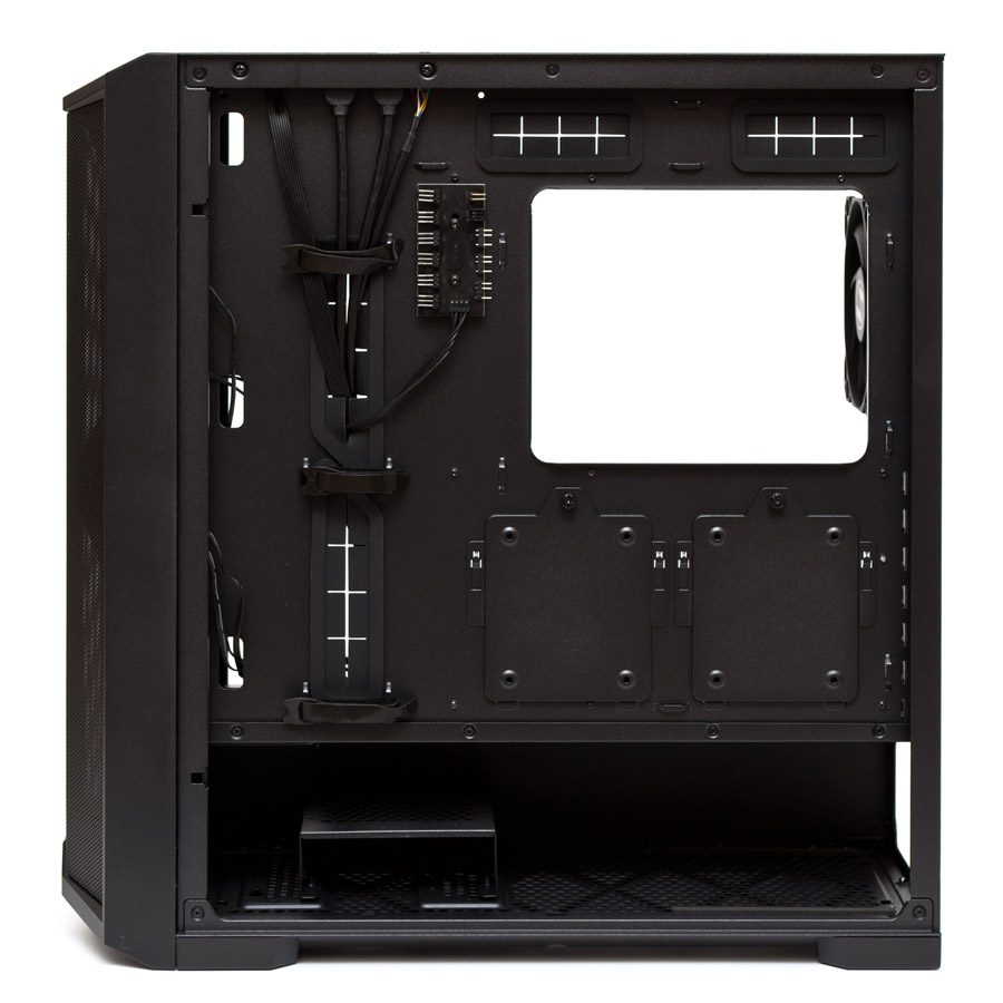

За поддоном материнской платы есть до 22 мм пространства до боковой панели для укладки проводов. Для усилительной пластины процессорного кулера имеется прямоугольный вырез вверху справа. Есть множество правильно расположенных проушин для кабельных стяжек. Четыре крупных отверстия для протяжки проводов закрыты резиновыми шторками. В центральной части поддона на проушины закреплены три липучие ленты. Вдоль передней грани есть три мелких отверстия для проводов от вентиляторов.
Lian Li Lancool 215

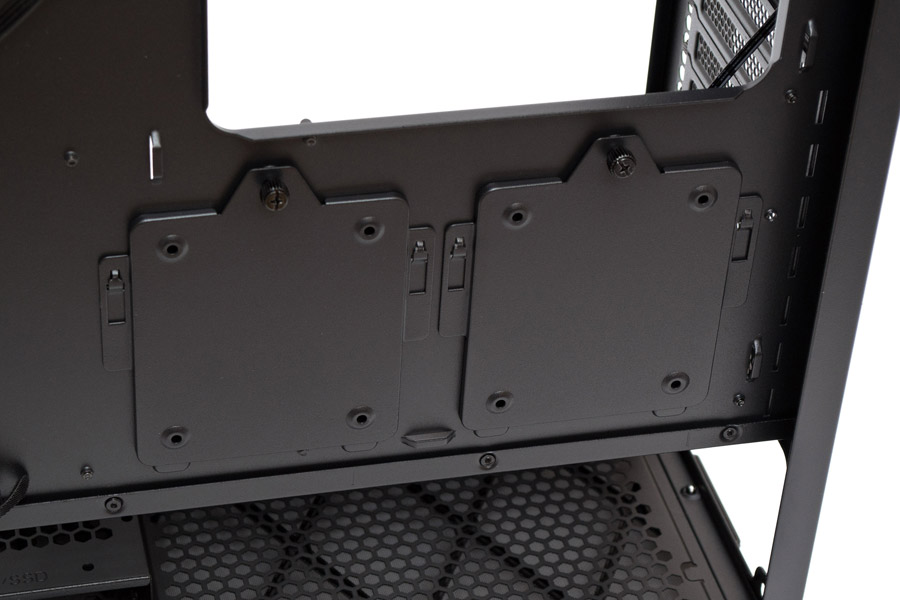

Над блоком питания предусмотрено две вертикальные съемные каретки для 2,5″ накопителей, удерживаемые винтами с накатанной головкой.

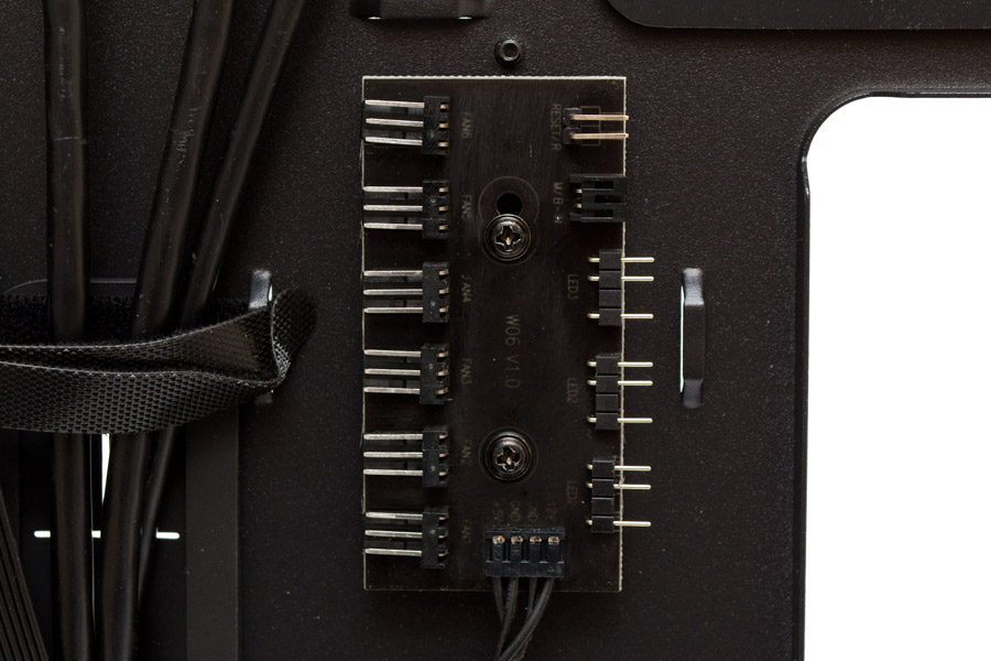

По центру вверху закреплена плата контроллера вентиляторов и подсветки. Слева на ней находится пять трехконтактных разъемов питания пропеллеров. Снизу подключено питание самой платы. Справа есть три разъема подсветки типа +5VDG, затем выход кабеля синхронизации подсветки с материнской платой и разъем на два контакта от переключателя подсветки на внешней панели управления.
Lian Li Lancool 215

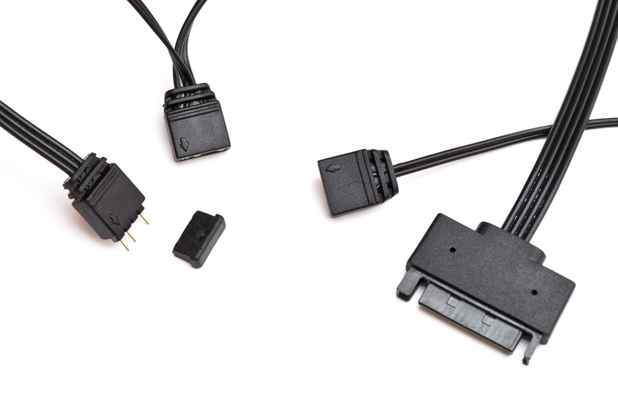

Для питания подсветки переднего логотипа в корпусе есть отдельный разъем, который включается в контроллер. От него идет дополнительный закрытый колпачком выход, куда можно подключить другие устройства с подсветкой. От платы идет два кабеля — разъем питания SATA Power и кабель синхронизации с материнской платой типа +5VDG.
Lian Li Lancool 215

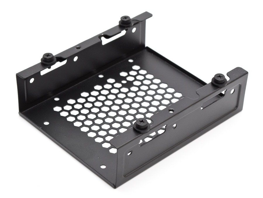

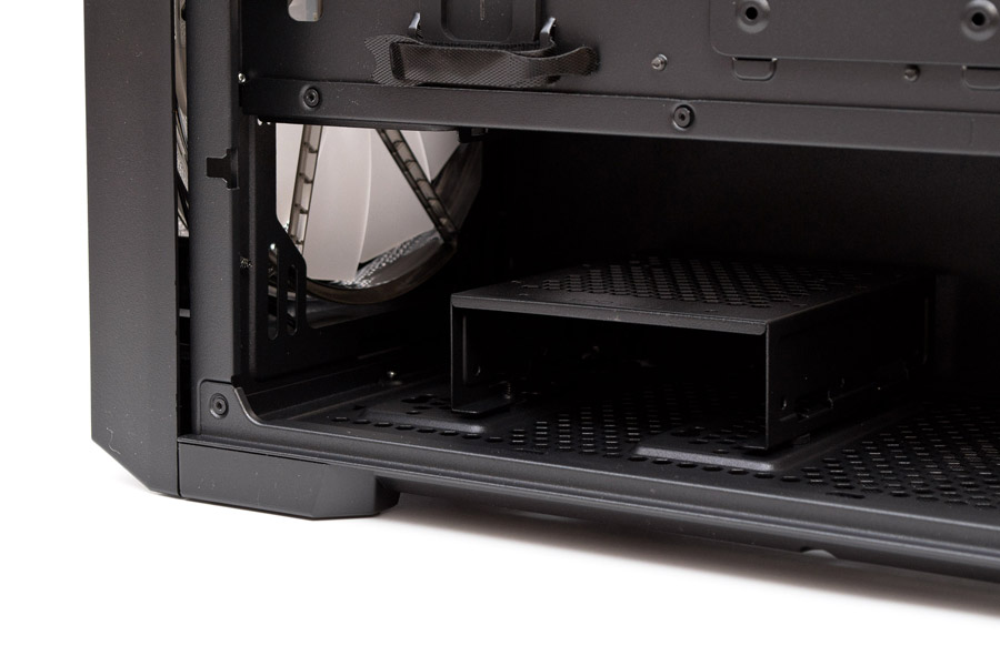

Передняя корзина для накопителей съемная, держится на четырех винтах с резиновыми уплотнителями снизу. Её легко можно переставить в переднее или заднее положение, просто потянув на себя и подняв вверх (при условии, что не вкручен фиксирующий винт снизу). В первом случае спереди останется 30 мм до фронтальной панели и до 260 мм пространства для блока питания. Во втором варианте запас пространства впереди равняется 60 мм, а для БП остается 230 мм.
Lian Li Lancool 215
При помощи комплектных винтов в корзину можно закрепить два 3,5″ жестких диска, или один 3,5″ снизу и один 2,5″ накопитель сверху.
Lian Li Lancool 215

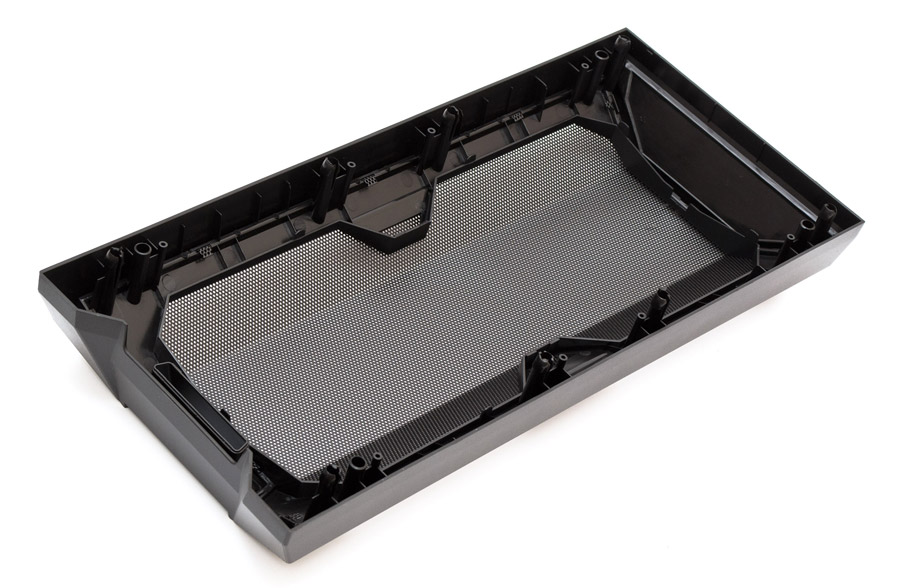

На передней панели длинными винтами закреплены два 200-мм вентилятора толщиной в 20 мм. Они имеют постоянную скорость вращения крыльчатки в 800 об/мин. Светодиоды подсветки встроены вокруг двигателя по центру. Снизу, если присмотреться, можно увидеть три светодиода, отвечающих за подсветку логотипа передней панели.
Lian Li Lancool 215

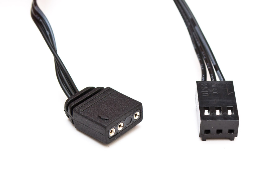

У передних вентиляторов есть стандартный трехконтактный разъем питания и коннектор +5VDG, для питания и управления подсветкой.
Lian Li Lancool 215

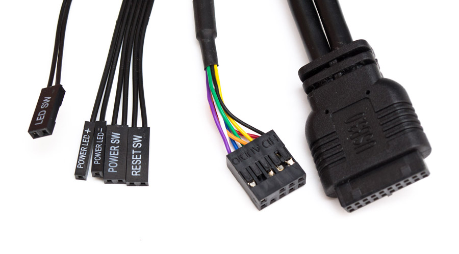

В набор кабелей от корпуса входит: четыре пары проводов от кнопок запуска и перезагрузки системы, индикатора питания системы и переключателя подсветки, разъем HD Audio и колодка USB 3.0. Все провода черного цвета и имеют достаточную для подключения длину.
Lian Li Lancool 215

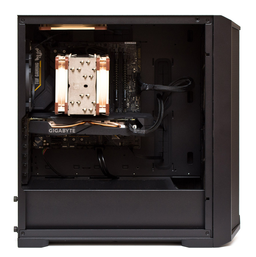

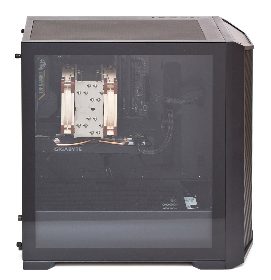

Сборка системы в корпусе Lian Li Lancool 215 производится легко и в произвольном порядке. Ко всем компонентам есть прямой и ничем не ограниченный доступ. Провода без проблем укладываются за поддоном материнской платы.
Lian Li Lancool 215
Содержимое системы хорошо видно через боковое стекло даже при слабом освещении.
Lian Li Lancool 215

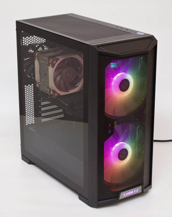

Подсветка передних вентиляторов смотрится симпатично. При наличии материнской платы с поддержкой управления подсветкой, цвета и эффекты можно настроить на свой вкус. Если нет, то придется ограничиться базовыми цветами и эффектами, которые может предложить встроенный контроллер, переключая его соответствующей кнопкой сверху. Белый индикатор питания системы возле кнопки старта ПК не слепит глаза.
Lian Li Lancool 215

Тепловая нагрузка на процессор и видеокарту создавалась с помощью стресс-теста CPUID powerMAX версии 1.00.1 с использованием AVX инструкций в течении 10 минут. Нагрузка на жесткий диск производилась программой Crystal Disk Mark 6.0.2 х64. В конце цикла тестирования система работала 10 минут в холостом режиме для определения минимальных тепловых показателей. Температура окружающей среды равнялась 24 градусам Цельсия. Скорости вентиляторов процессорного кулера и видеокарты зафиксированы на максимальных оборотах. Пиковое энергопотребление системы составило 405 ватт. Тестирование проводилось в единственном режиме сравнения с открытым стендом. Cверху в ориентации на вытяжку был установлен дополнительный 140-мм пропеллер. Все корпусные вентиляторы работали на максимальной скорости.
Результаты тестирования
Lian Li Lancool 215
Систему вентиляции в корпусе Lian Li Lancool 215 без преувеличения можно назвать великолепной. В принципе, даже стокового набора из трех вентиляторов хватит для охлаждения системы со средним уровнем выделения тепла. Для более тяжелых сценариев можно добавить еще минимум четыре пропеллера (а максимум, так и вовсе до семи). Хорошо и то, что скорость стоковых вертушек подобрана оптимально — не слишком громко и достаточно производительно. Всего с одним дополнительным 140-мм вентилятором сверху, шасси обходит на один-два градуса открытый стенд в охлаждении процессора и оперативной памяти. Материнской плате в корпусе жарче на один градус, а по видеокарте наблюдается равенство температур. Жесткий диск проветривается и вовсе на 4–5 градусов лучше. Данное шасси подходит для сборки самых горячих конфигураций и имеет очень широкие возможности по улучшению схемы вентиляции.
