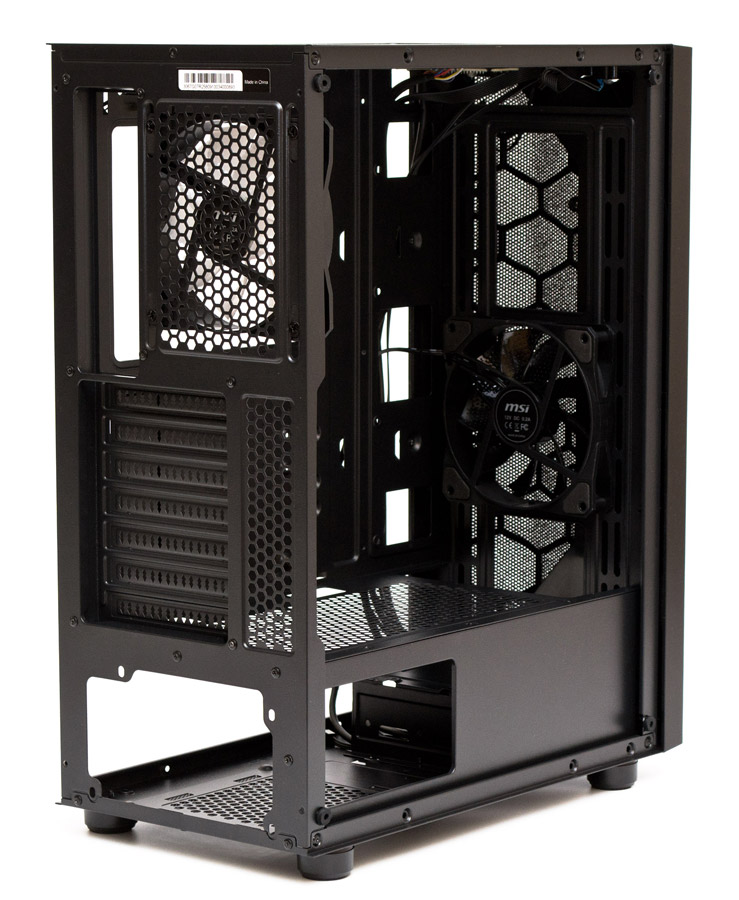

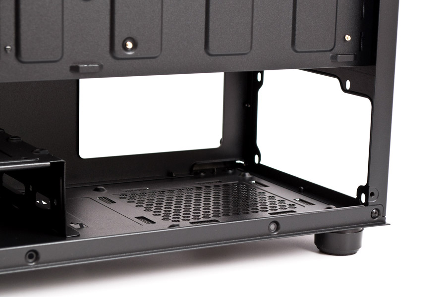

Корпус MSI MAG Vampiric 100R поддерживает установку в вертикальном положении материнских плат формата ATX, MicroATX и Mini-ITX. Максимальная высота процессорного кулера равна 160 мм. Максимальная длина плат расширения во всех слотах составляет 320 мм без установленных спереди вентиляторов. Блок питания можно установить не длиннее 160 мм вместе с корзиной накопителей или до 270 мм без нее.

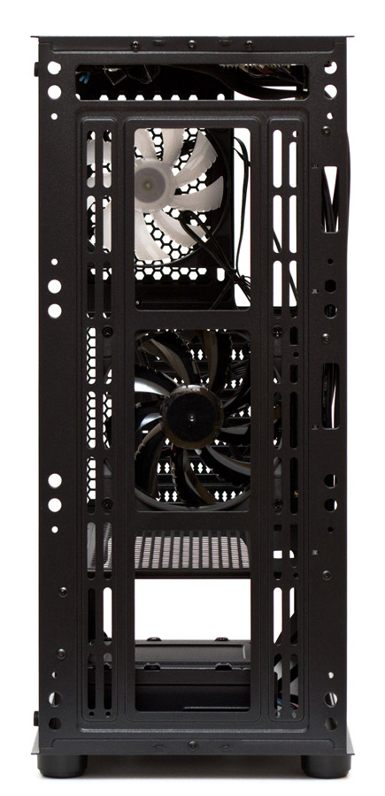

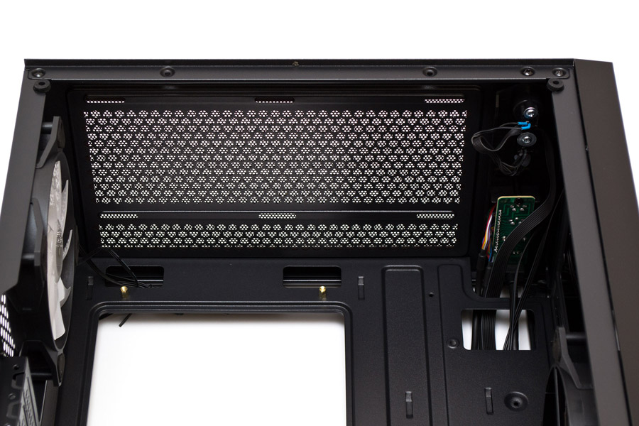

Запас пространства под верхней панелью до кромки материнской платы равен 25 мм. Хватит только на два 120-мм вентилятора, а СЖО сюда не вместить.

На задней панели на вытяжку закреплен 120-мм вентилятор с ARGB-подсветкой. Все слоты расширения крепятся обычными корпусными винтами. Для удобства пользователя напротив отверстий есть вырез в боковой грани каркаса, чтобы было проще добраться до них отверткой.

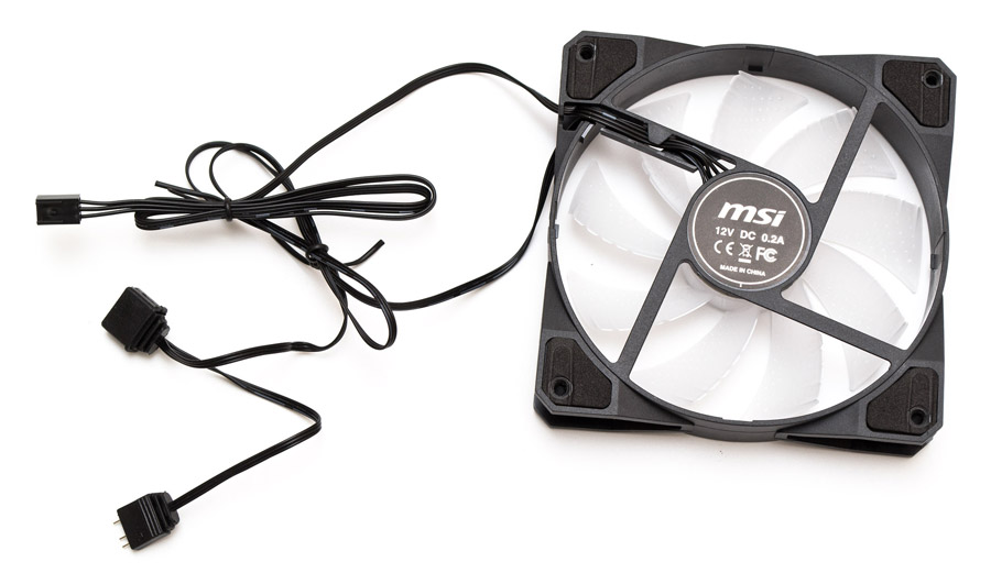

Комплектный задний вентилятор оборудован восемью светодиодами ARGB-подсветки, размещенными вокруг статора. Пропеллер с девятью лопастями развивает максимальную скорость вращения в 1500 об/мин. С обратной стороны лопасти имеют наросты в виде пупырышек, а задняя часть их граней покрыта насечками. На рамке по углам с обеих сторон наклеены мягкие демпферы. Для питания используется кабель без оплетки длиной в 550 мм на три контакта. Для подсветки есть кабель длиной в 550 мм с одним закрытым заглушкой разъемом +5VDG («мама»), и вторым разъемом 5VDG («папа»), расположенным через 120 мм от первого.

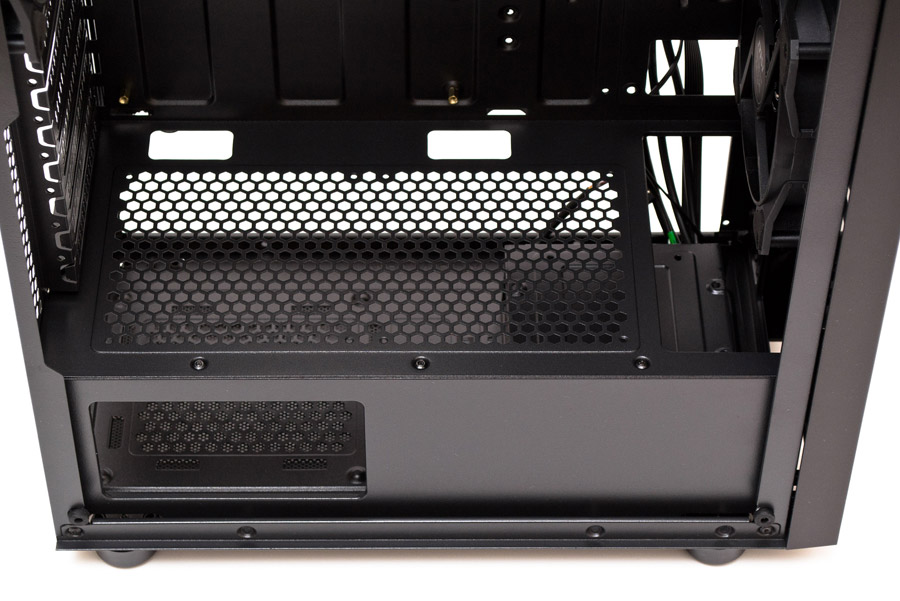

Кожух блока питания полностью перфорирован сверху. На его сотовую решетку можно закрепить длинными винтами два 120-мм пропеллера. Возле поддона материнской платы есть два небольших отверстия для укладки проводов. Сбоку находится вырез, через который будет видна наклейка блока питания. Прорезь впереди сверху имеет глубину 60 мм, что позволяет разместить там СЖО стандартной ширины в сборе с вентиляторами.

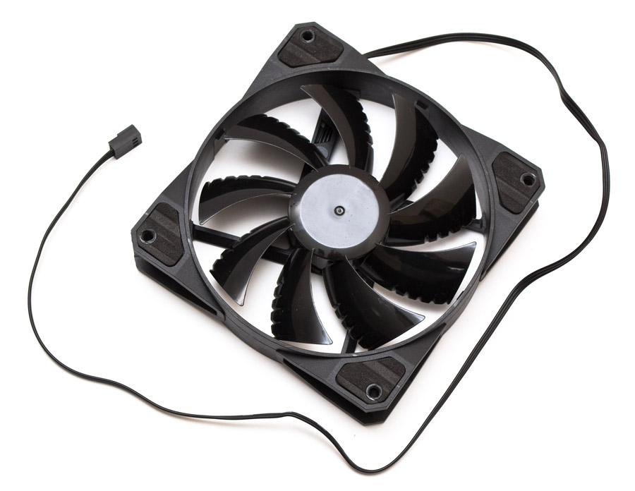

Передний 120-мм вентилятор по своим характеристиками полностью идентичен заднему пропеллеру, если не считать отсутствия подсветки. Кабель питания здесь тоже на три контакта и имеет длину 550 мм.

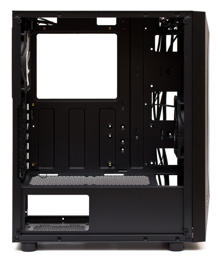

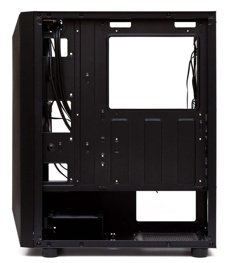

За поддоном материнской платы есть 20 мм пространства до боковой панели для укладки проводов. Крупный вырез под усилительную пластину процессорного кулера расположен вверху справа. Для крепления кабельных стяжек найдется 10 проушин, а протягивать провода можно через шесть отверстий в передней и верхней частях поддона.

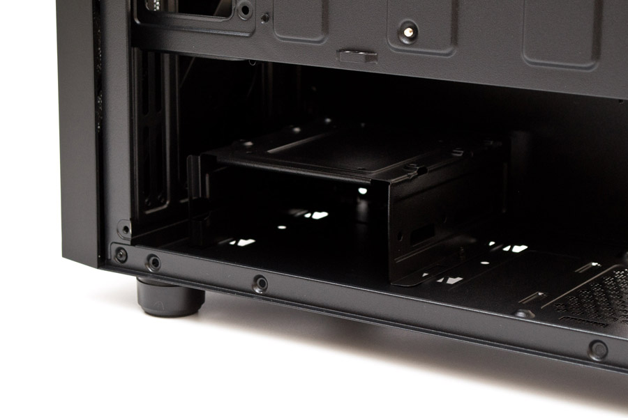

Корзина накопителей представляет собой обычную П-образную стойку, размещенную в упор к передней стенке корпуса. В нижнюю ее часть можно вставить один 3,5″ накопитель с использованием специальных винтов — скользящих слева и с накатанной головкой справа. На верх обычными винтиками можно закрепить еще один 3,5″ или 2,5″ диск, но стойку для этого уже придется снять и извлечь из корпуса, выкрутив два винта из нижней панели. Кроме того, если потребуется поставить вентилятор изнутри для обдува корзины, ее нужно будет сдвинуть ближе к блоку питания.
В корпусе можно разместить блок питания не длиннее 160 мм, если установлена корзина накопителей спереди. Если её убрать, поместится БП до 270 мм длиной включительно. Демпферов вибрации на нижней панели нет.

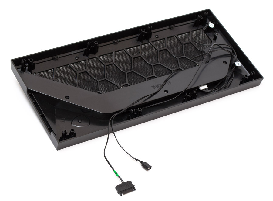

Перед снятием передней панели нужно освободить кабель питания подсветки и ARGB-выход. За металлической решеткой размещен поролоновый пылевой фильтр.

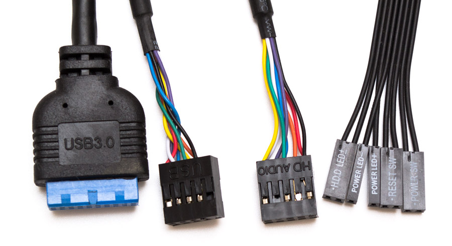

В набор кабелей от корпуса входит одна колодка USB 3.2, разъем USB 2.0, коннектор HD Audio, и четыре пары проводов от кнопок запуска и перезагрузки системы, а также индикатора активности накопителей и питания системы. Все провода полностью окрашены в черный цвет и имеют достаточную для подключения длину.
