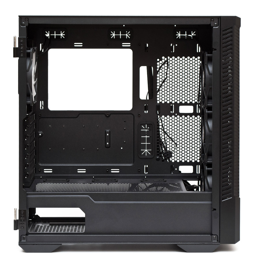

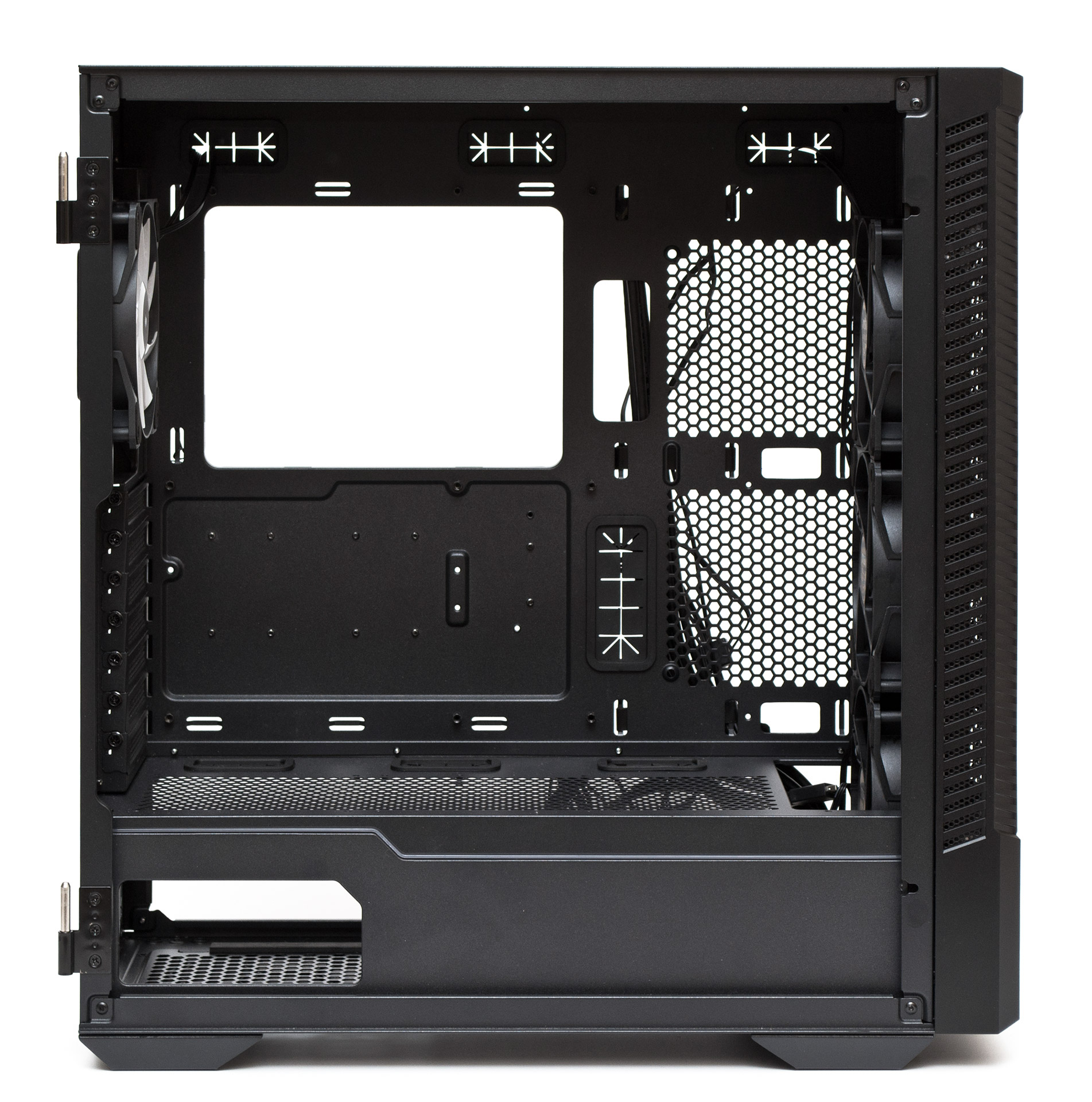

Корпус MSI MPG Velox 100P Airflow поддерживает установку в вертикальном положении материнских плат формата E-ATX (с полноценной длиной 330 мм), ATX, MicroATX и Mini-ITX. Максимальная высота процессорного кулера составляет 175 мм. Максимальная длина плат расширения во всех слотах заявлена на отметке 380 мм. Допустимая длина блока питания составляет от 180 до 220 мм, в зависимости от положения корзины накопителей.

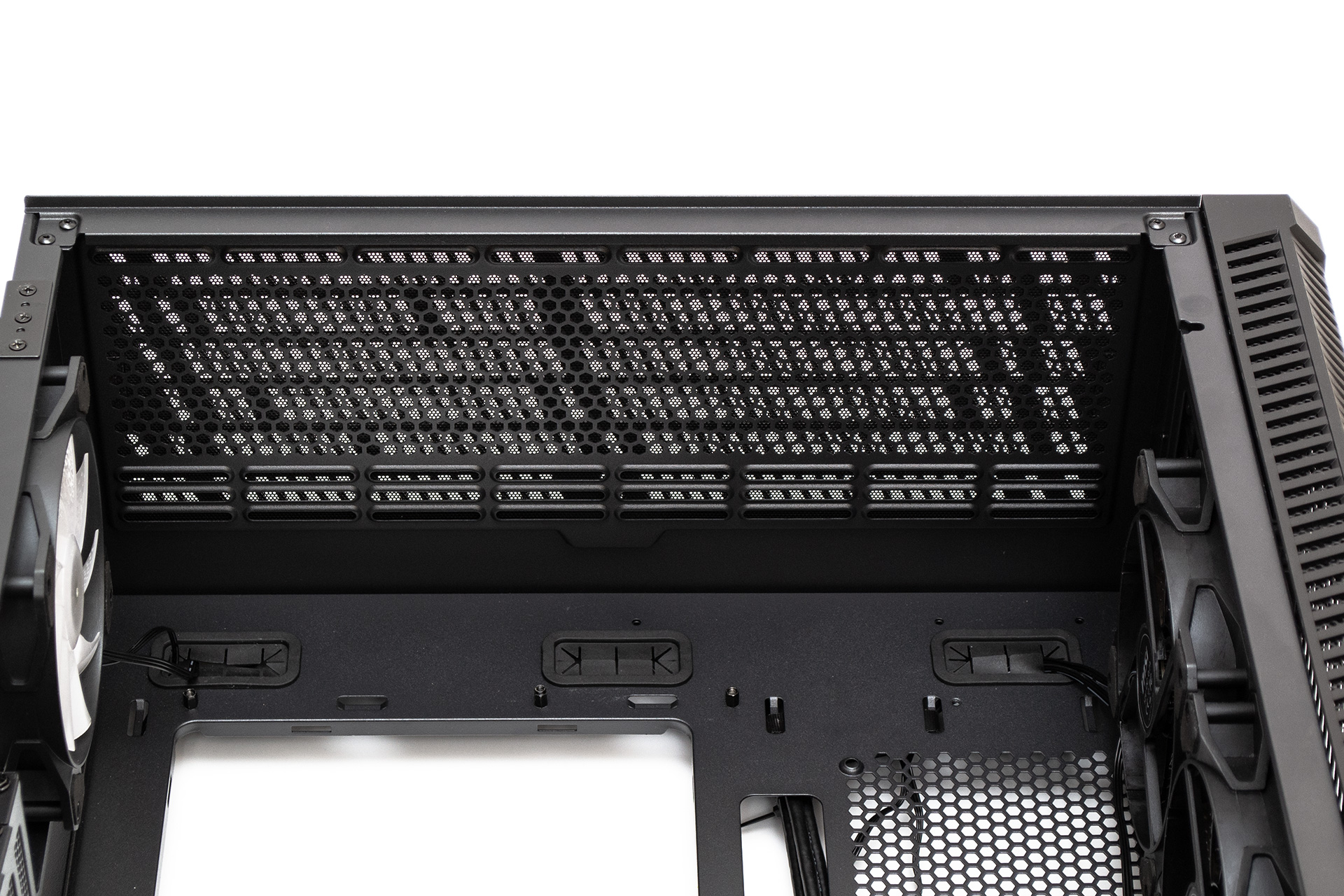

Запас пространства под верхней панелью до кромки материнской платы равен 55 мм. Сюда можно поставить три 120-мм или два 140-мм вентилятора, либо радиаторы СЖО формата 240 или 280 мм. Посадочные отверстия для них смещены в сторону левой панели.

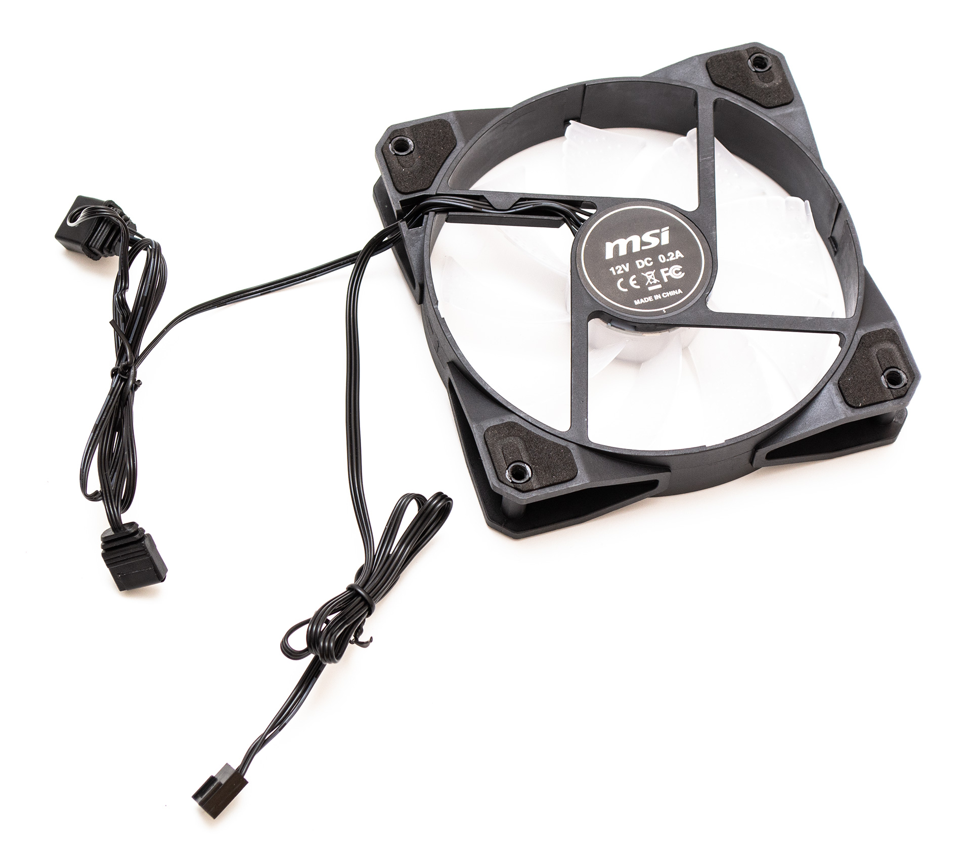

Предустановленный тут вентилятор имеет мягкие прокладки по углам рамки. Питается он от трехконтактного разъема и обладает двумя разъемами типа +5 VDG «папа» и «мама» для подключения к подсветке. Светодиоды подсветки встроены вокруг двигателя по периметру.

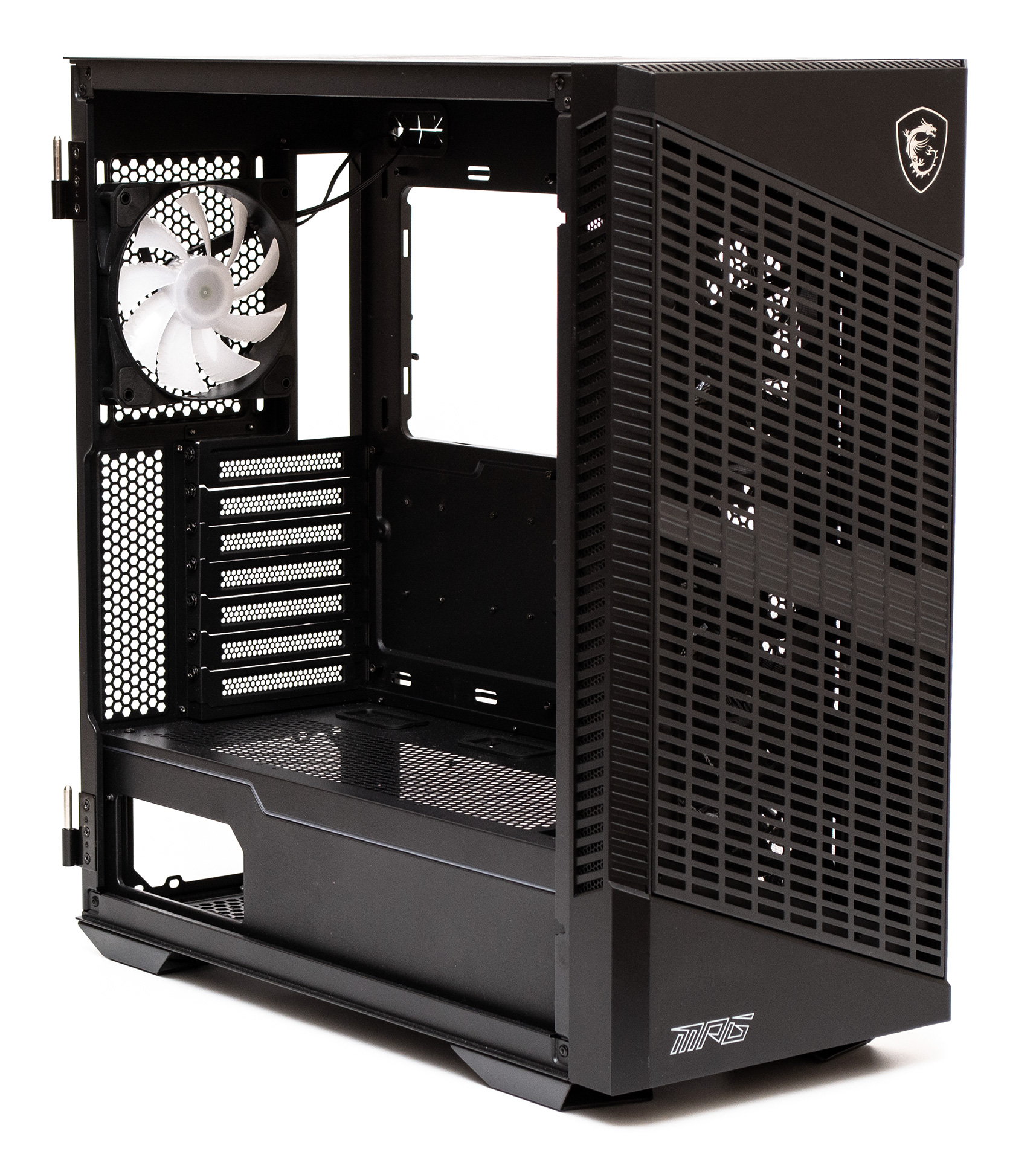

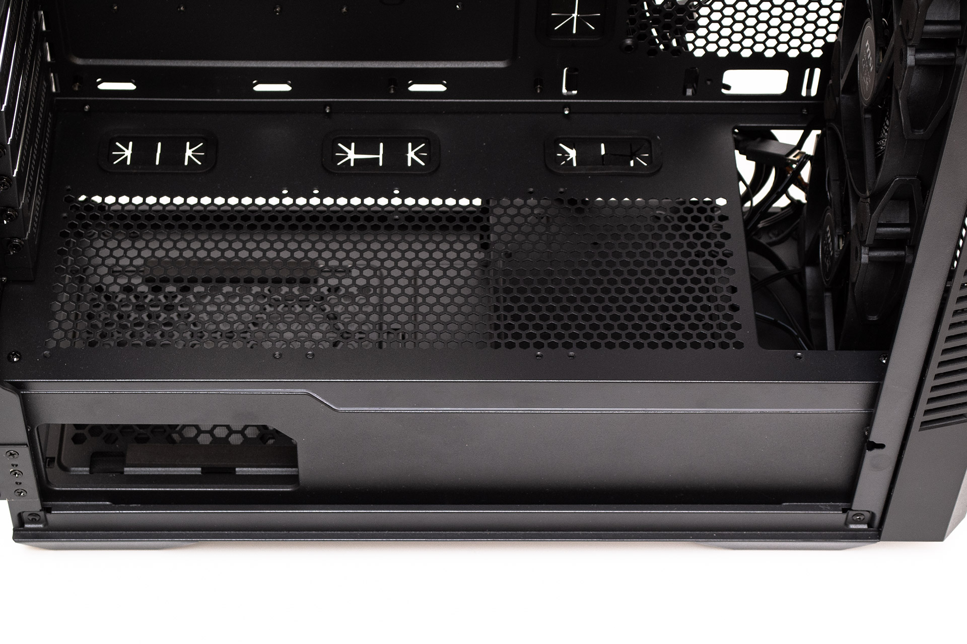

Кожух блока питания в нижней части корпуса в большей мере исполняет роль структурного компонента для повышения жесткости, чем служит для разделения отсеков. Вся его верхняя часть перфорирована и даже снабжена посадочными местами под винты для трех 120-мм вентиляторов (что не упоминается в характеристиках шасси). Здесь же есть три отверстия с резиновыми шторками для протяжки проводов и вырез глубиной в 65 мм впереди под вентиляторы или радиаторы фронтальной панели. На боку сзади есть квадратное смотровое отверстие, через которое можно будет полюбоваться наклейкой блока питания. А вдоль всего борта проложена светодиодная лента ARGB.

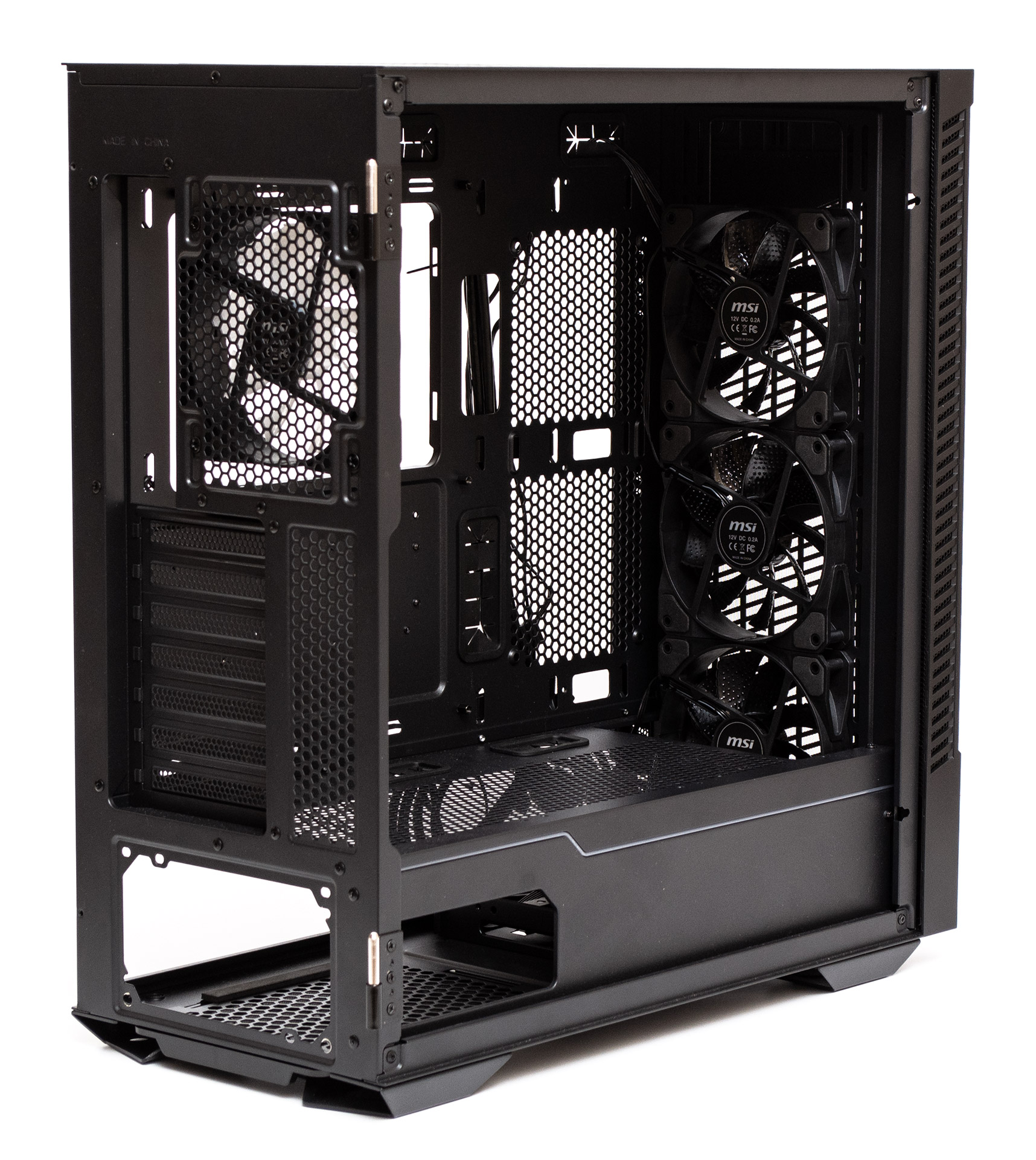

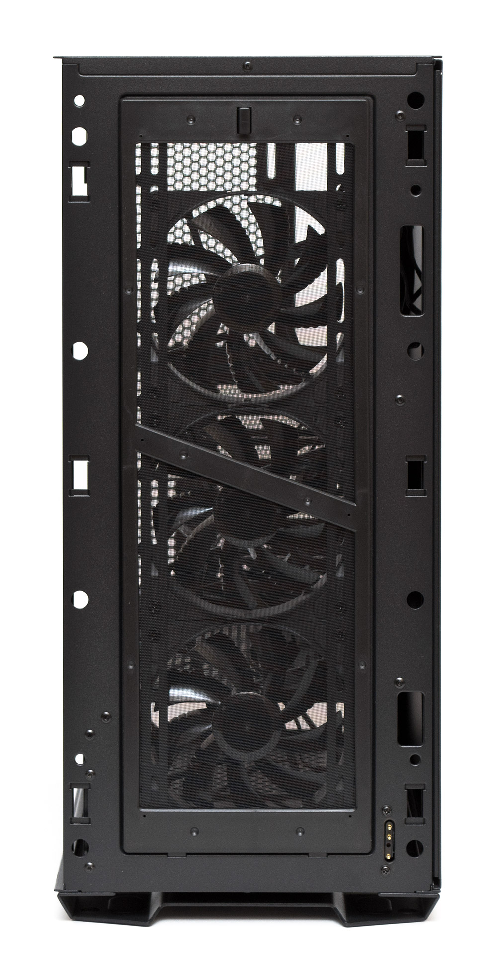

На передней панели предустановлено три 120-мм вентилятора. Все они подключаются через трехконтактный разъем питания (кроме того, компания заботливо предусмотрела универсальный разветвитель в комплекте). На рамках с обеих сторон есть мягкие наклейки. При необходимости их можно заменить на три 140-мм вентилятора. А рядом на поддон помещается два 120-мм пропеллера, правда передние вертушки при этом придется снять. Все это, вместе с отсутствием препятствий для движения воздуха делает корпус на самом деле хорошо проветриваемым.

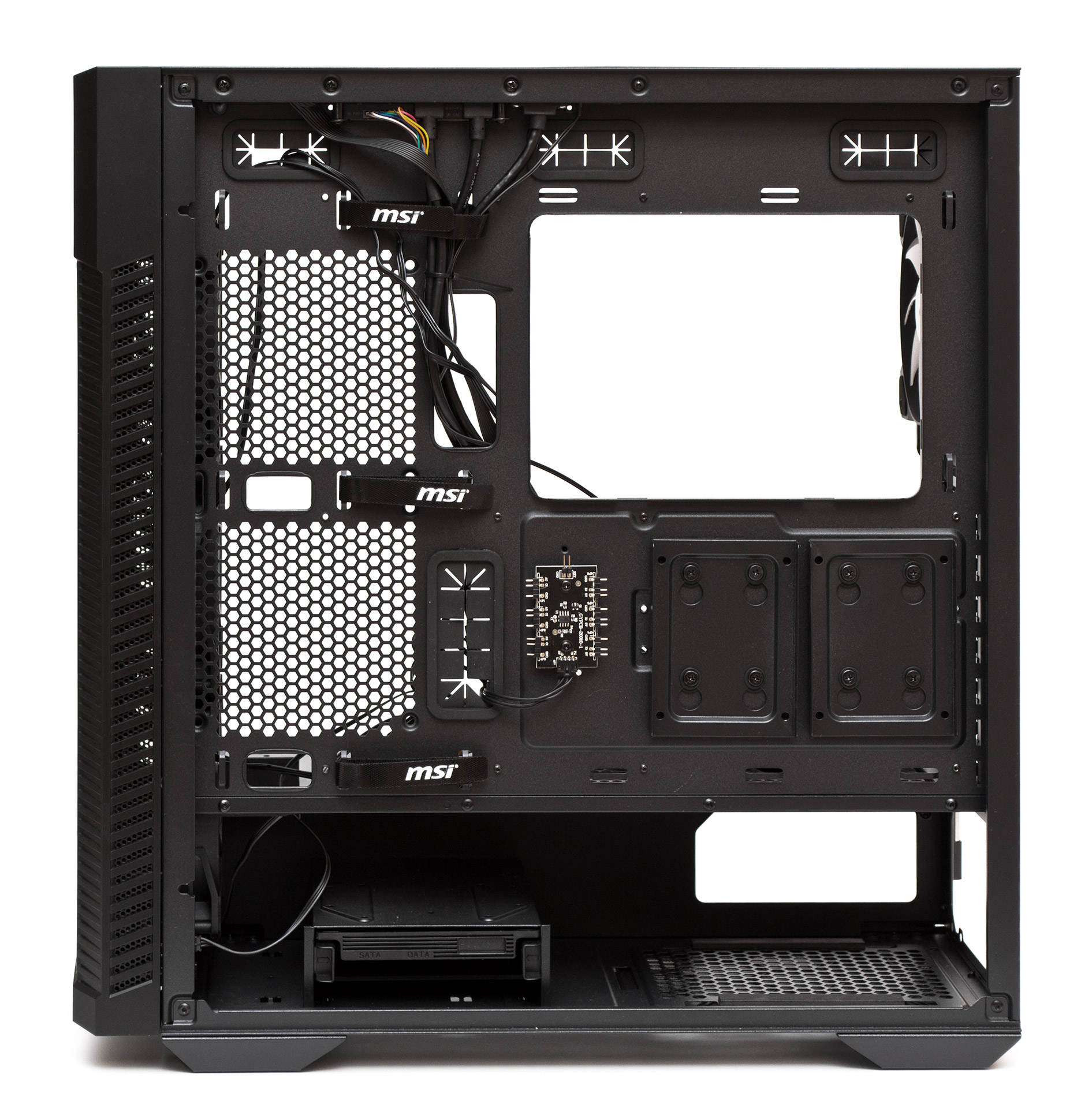

Запас пространства для укладки проводов от поддона материнской платы до боковой панели составляет 26 мм. Для усилительной пластины процессорного кулера есть большой прямоугольный вырез. Для протяжки кабелей есть пять закрытых резиновыми шторками отверстий в поддоне. Все проушины для кабельных стяжек расположены в правильных местах, а в центральной части имеется даже три многоразовые стяжки-липучки, что очень удобно.

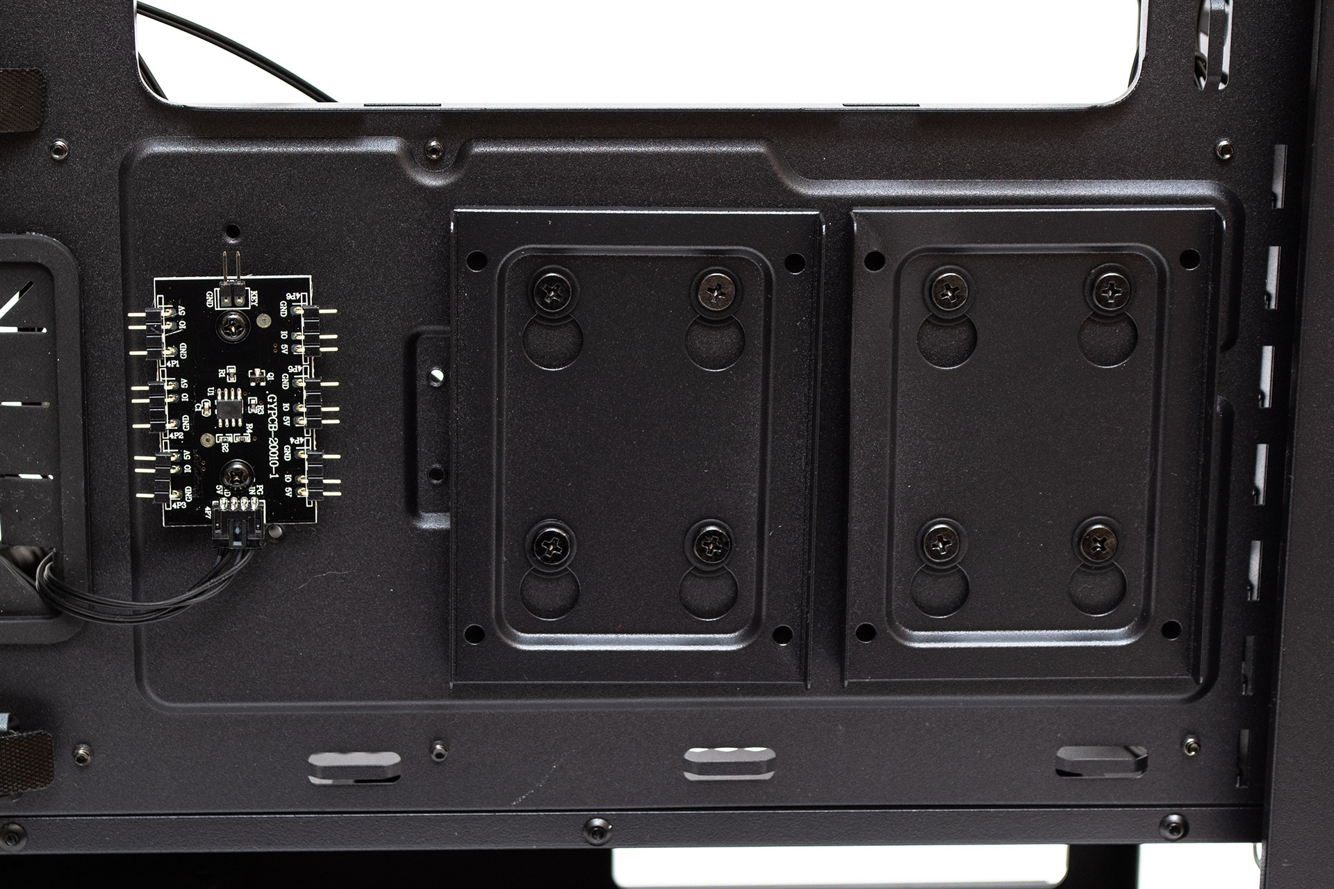

Для двух 2,5″ дисков есть отдельные корзины внизу справа, которые держатся на четырех обрезиненных винтах и просто снимаются по направлению вверх. Слева от них привинчен контроллер подсветки.

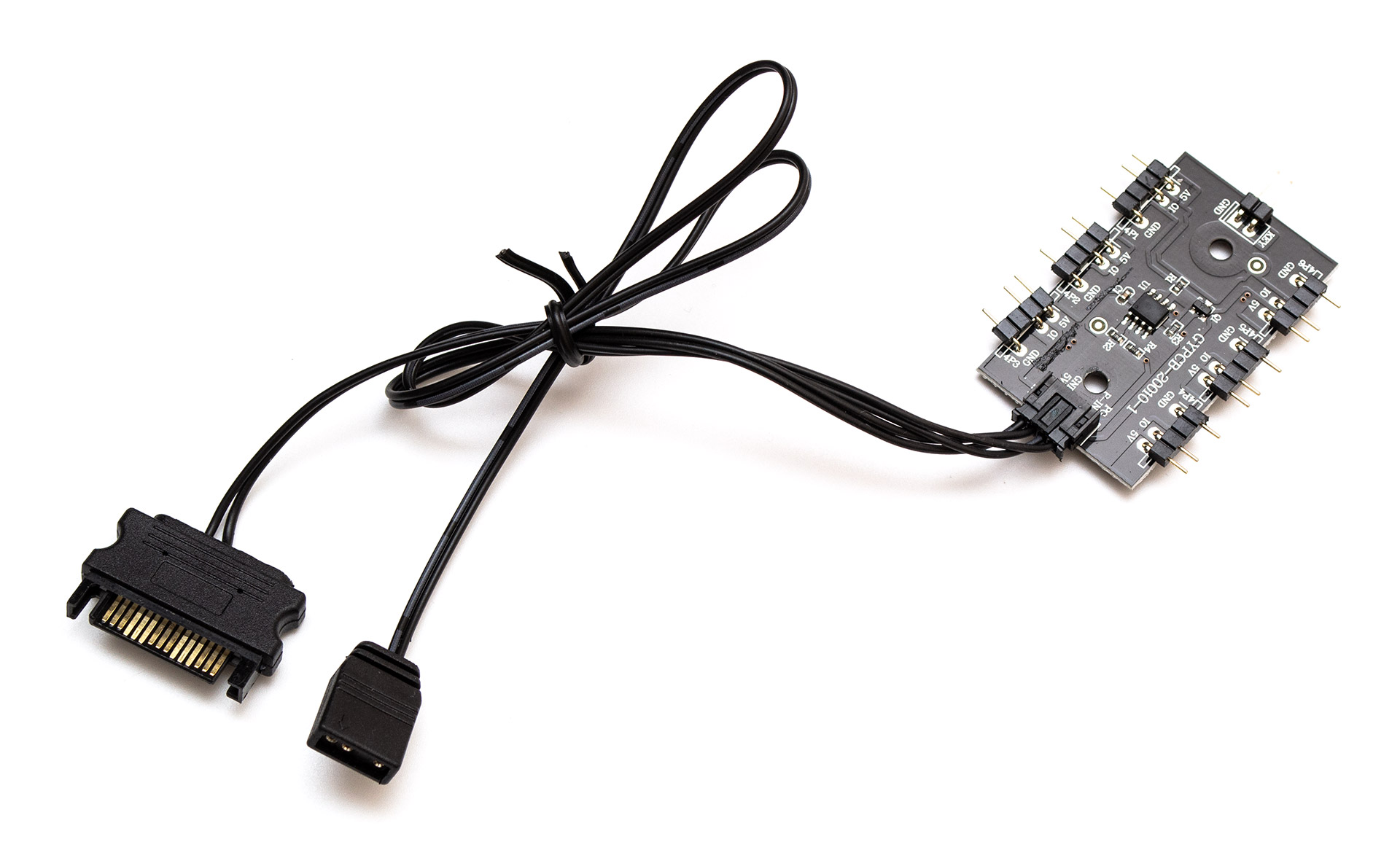

Контроллер имеет шесть выходов типа +5 VDG, два контакта для переключателя подсветки сверху и питание от разъема SATA Power. Кроме того, есть отдельный вход для синхронизации подсветки с материнской платой.

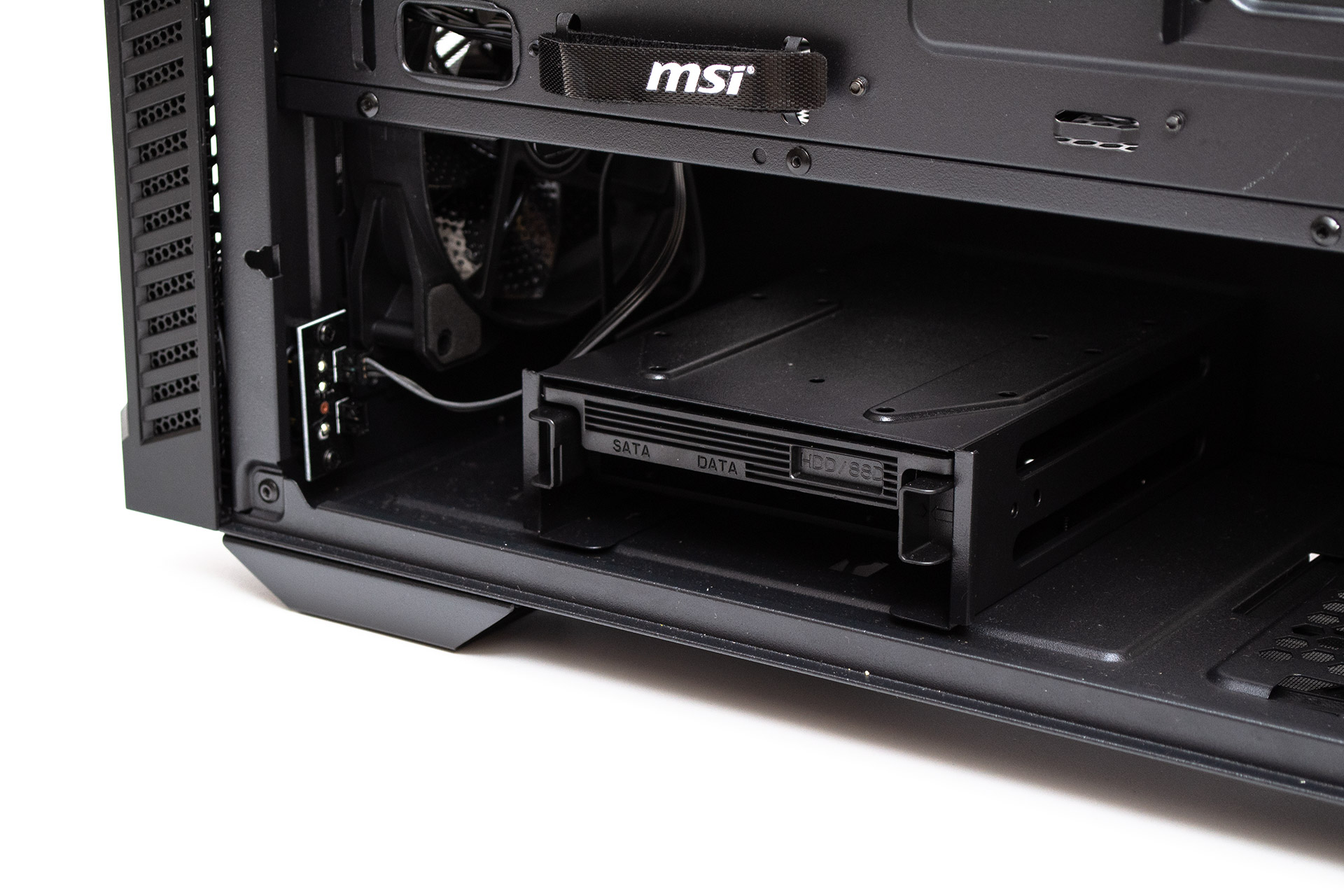

Корзина для двух 3,5″ или 2,5″ дисков держится на четырех зацепах и двух винтах со стороны нижней панели. Ее можно сдвинуть вперед, оставив 35 мм запаса пространства под вентиляторы и 255 мм под блок питания, либо назад — 65 мм под пропеллеры и 225 мм для БП. За корзиной можно найти кабель от подсветки кожуха БП, а перед ней есть платка с кабелем питания подсветки передней панели.

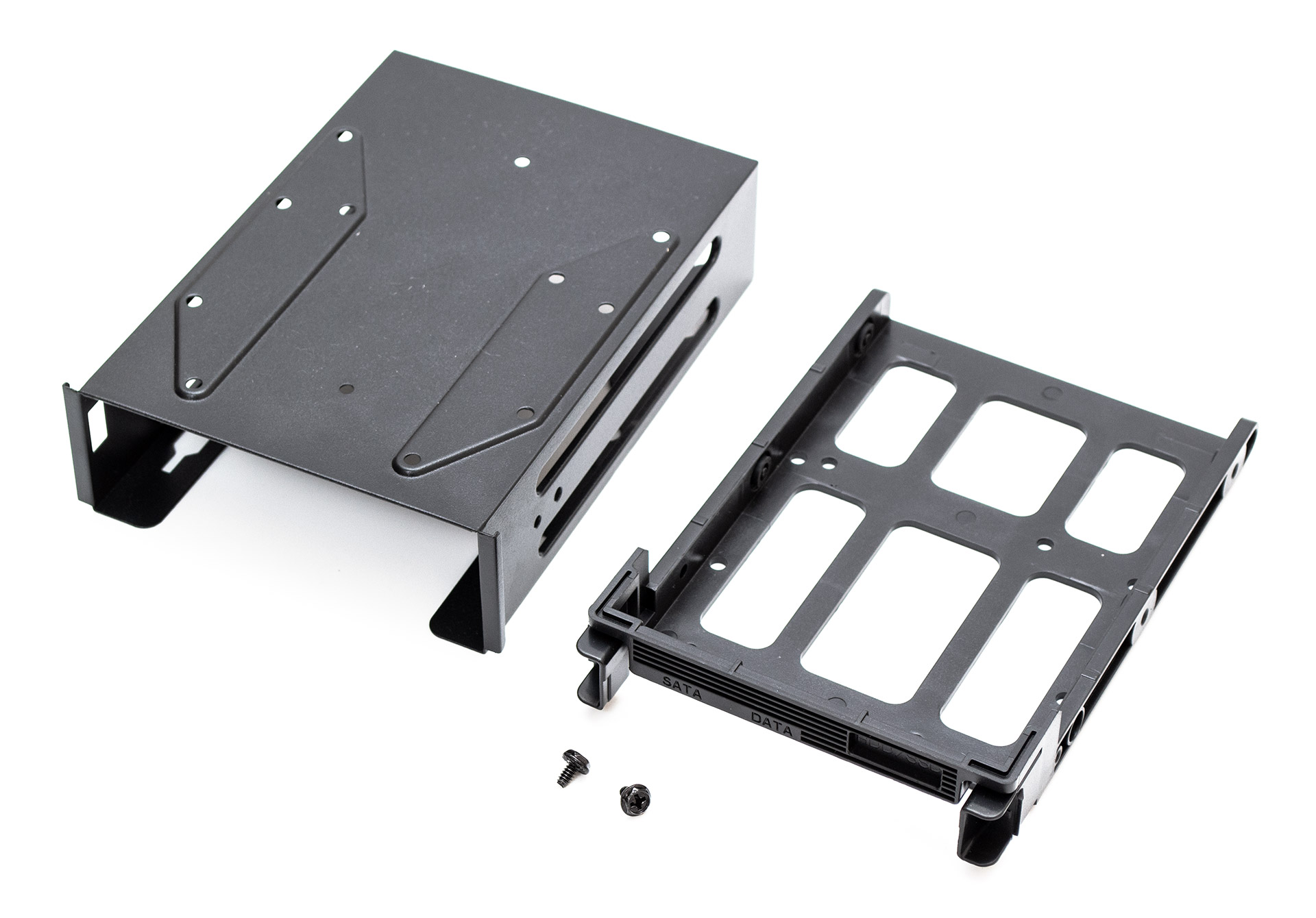

На корзину сверху можно винтами зафиксировать один 3,5″ или 2,5″ накопитель. В съемный пластиковый лоток 2,5″ диск тоже ставится при помощи винтов, а 3,5″ жесткий диск просто вставляется в демпферы вибрации по бокам.

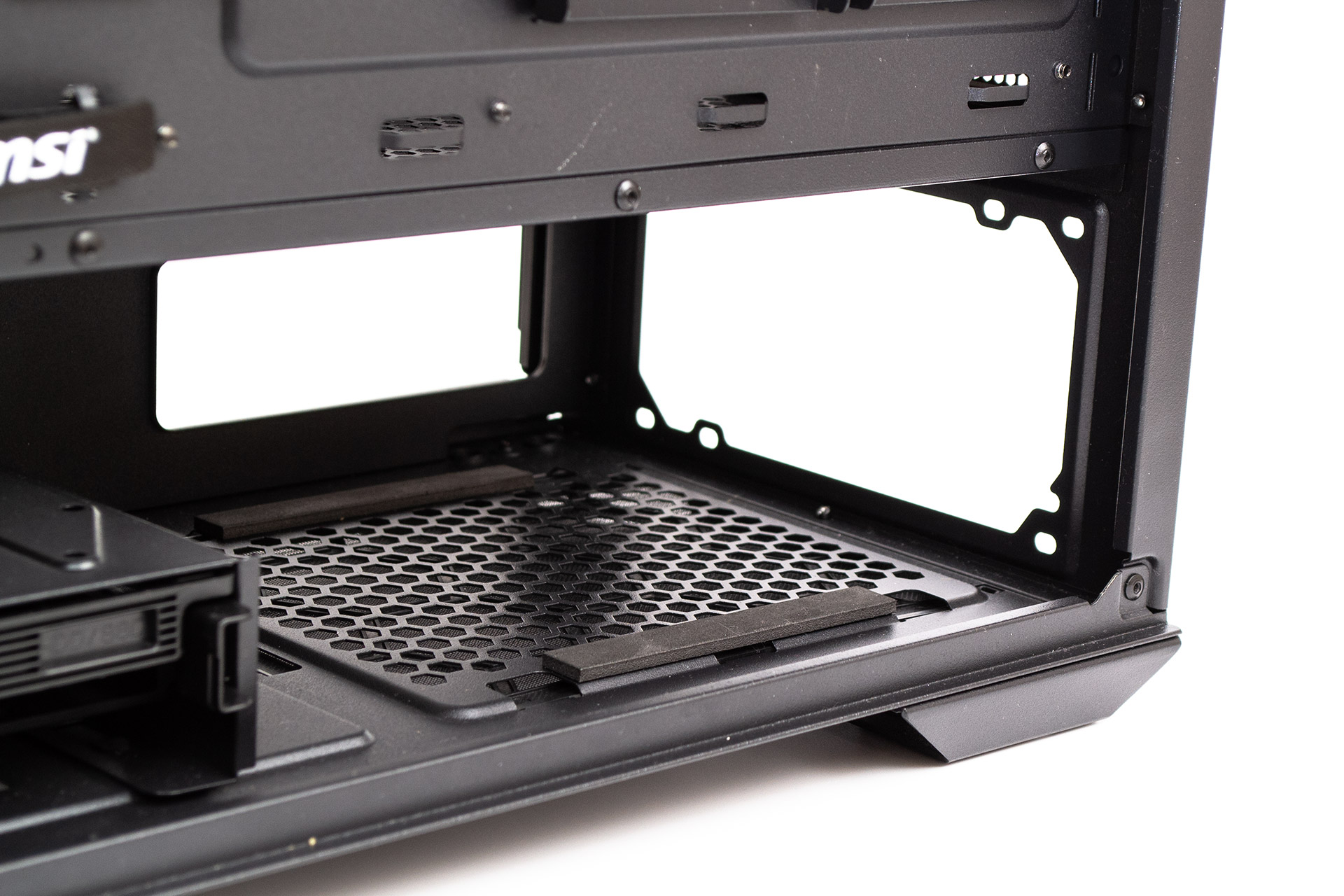

Для блока питания предусмотрены мягкие резиновые прокладки снизу. Если БП не слишком длинный, его можно поставить, не снимая корзину накопителей.

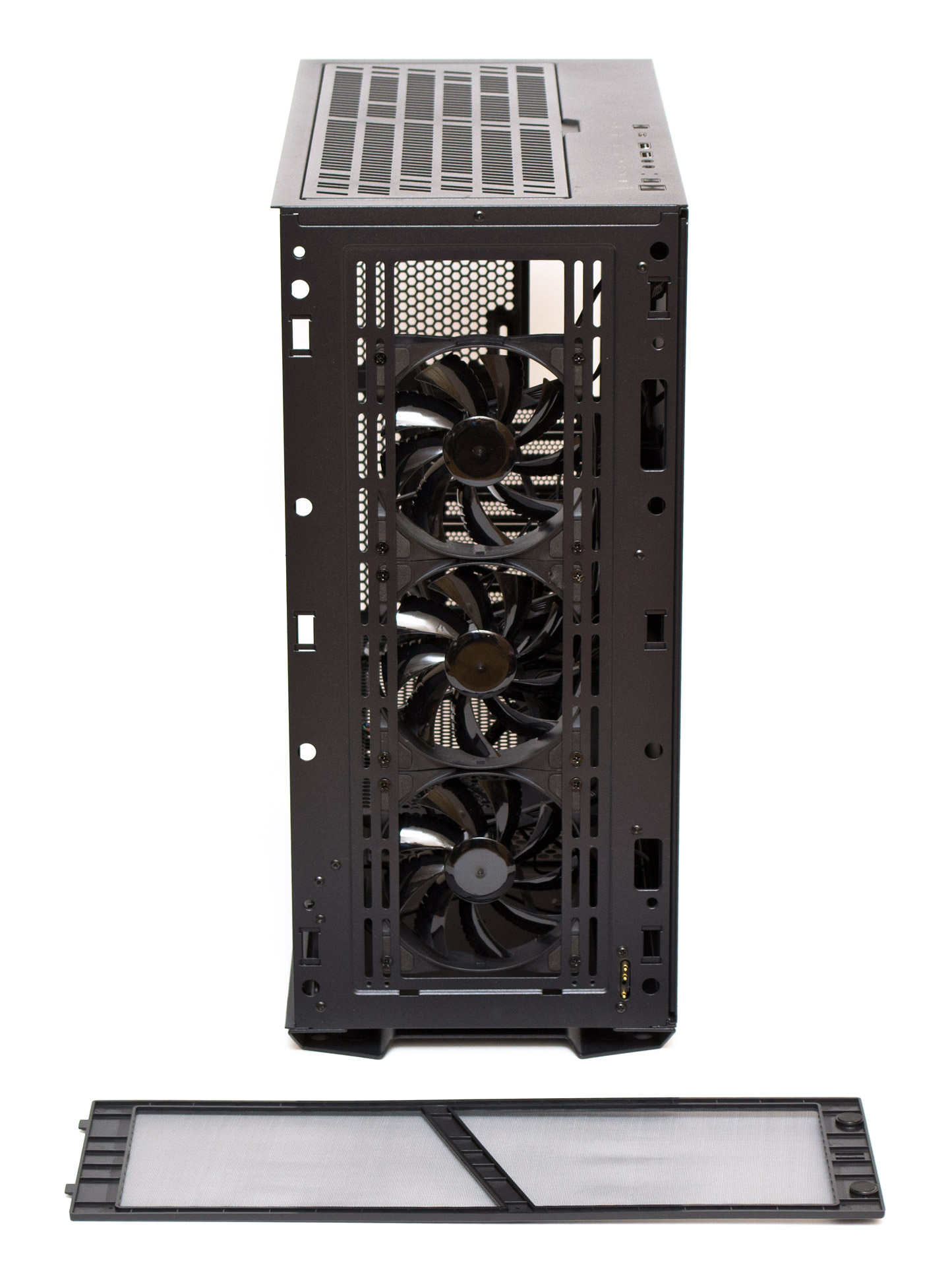

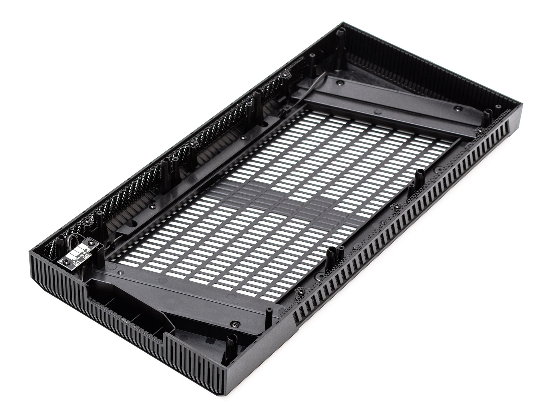

Передняя панель снимается очень легко, достаточно потянуть за выступ снизу. Никакие провода к ней подключены.
Вход в корпус спереди закрыт съемным магнитным фильтром.
Продолговатые крепежные отверстия позволяют регулировать положение вентиляторов по высоте на свой вкус.

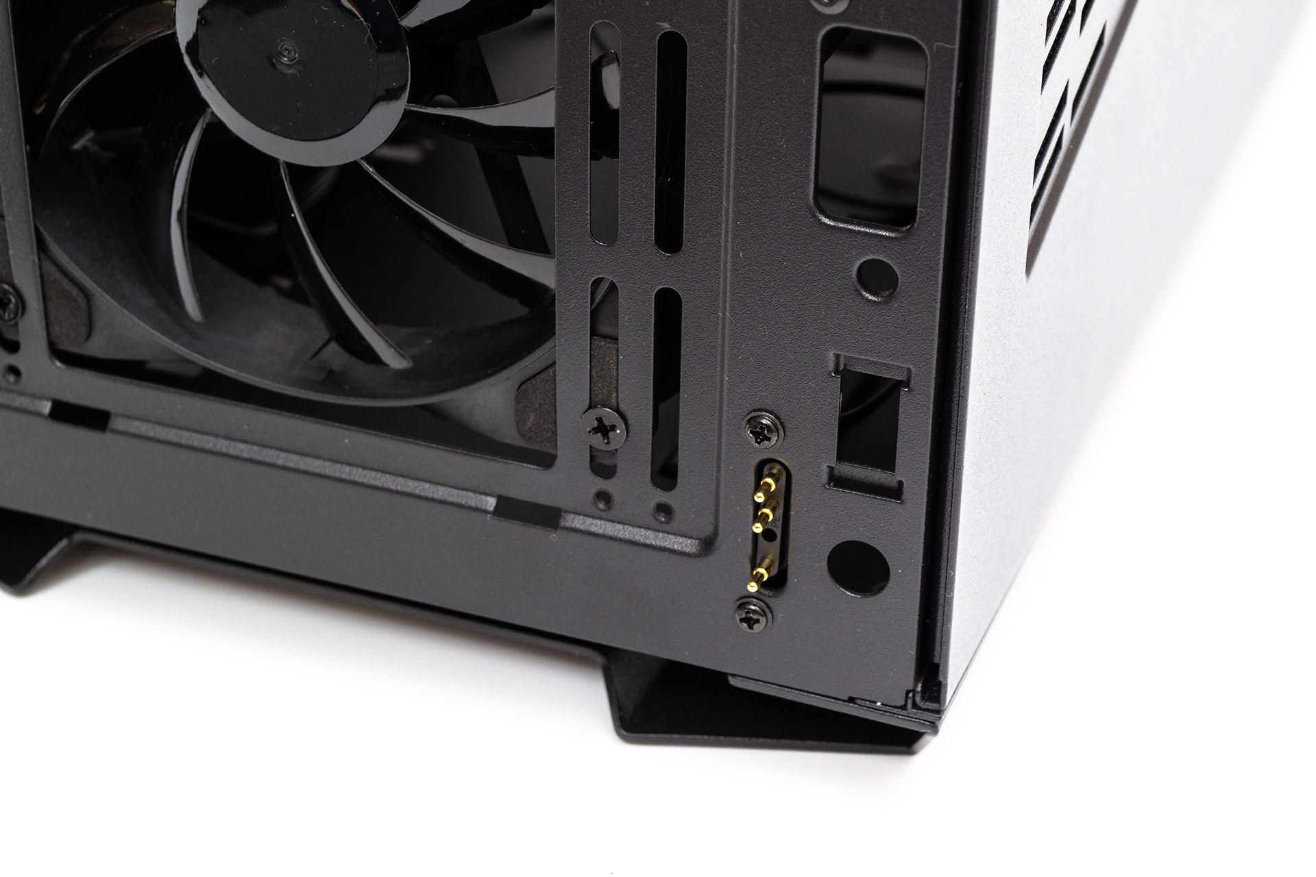

Для удобства пользователя в нижнем правом углу корпуса есть подпружиненные контакты, передающие питание для подсветки передней панели. Так её проще регулярно снимать для очистки фильтра от пыли Подобное решение обычно встречается в более дорогих моделях шасси.

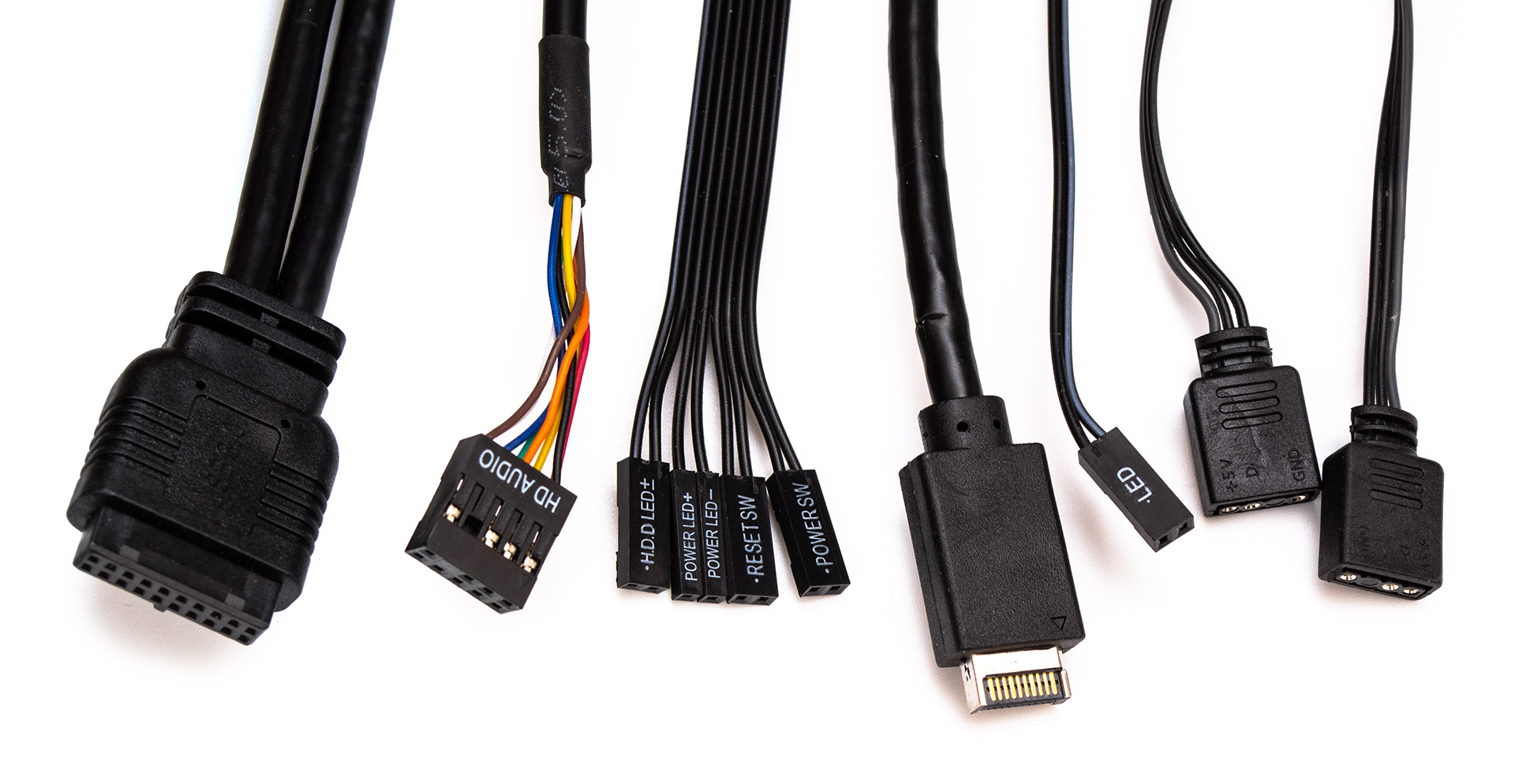

В набор кабелей от корпуса входит: коннектор USB 3.0, разъем HD Audio, четыре пары проводов от кнопок запуска и перезагрузки системы, индикатора питания и активности накопителей, кабель от USB Type C, двухконтактный разъем от кнопки управления подсветкой и два кабеля с разъемами +5 VDG от подсветки кожуха БП и передней панели.
