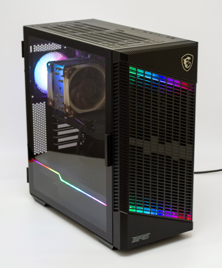

В целом и в данном случае, дизайнеры MSI придерживаются стиля «строгого черного параллелепипеда». Тем не менее, фронтальная панель оформлена рельефно и нескучно. Помимо логотипа компании в верхнем правом углу и символов MPG в нижнем левом, значительную часть фронта занимает диагональная вентиляционная решетка с крупными продолговатыми ячейками. Отверстия в аналогичном стиле есть и по бокам передка, правда уже прикрытые изнутри металлической решеткой с мелкими дырочками. Кстати, в отдельном варианте данного шасси с названием Velox 100R спереди вместо решетки встроено стекло, и ни о каком Airflow там речь уже не идет.

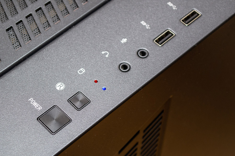

Внешние порты и органы управления встроены вдоль правой грани верхней панели. По порядку тут есть квадратная кнопка включения, более мелкая клавиша перезагрузки системы, расположенные рядом индикаторы активности накопителей и питания, два 3,5-мм разъема для наушников и микрофона, два порта USB 3.2 Gen 1, один порт USB 3.2 Gen 2x2 Type C и кнопка переключения контроллера подсветки.

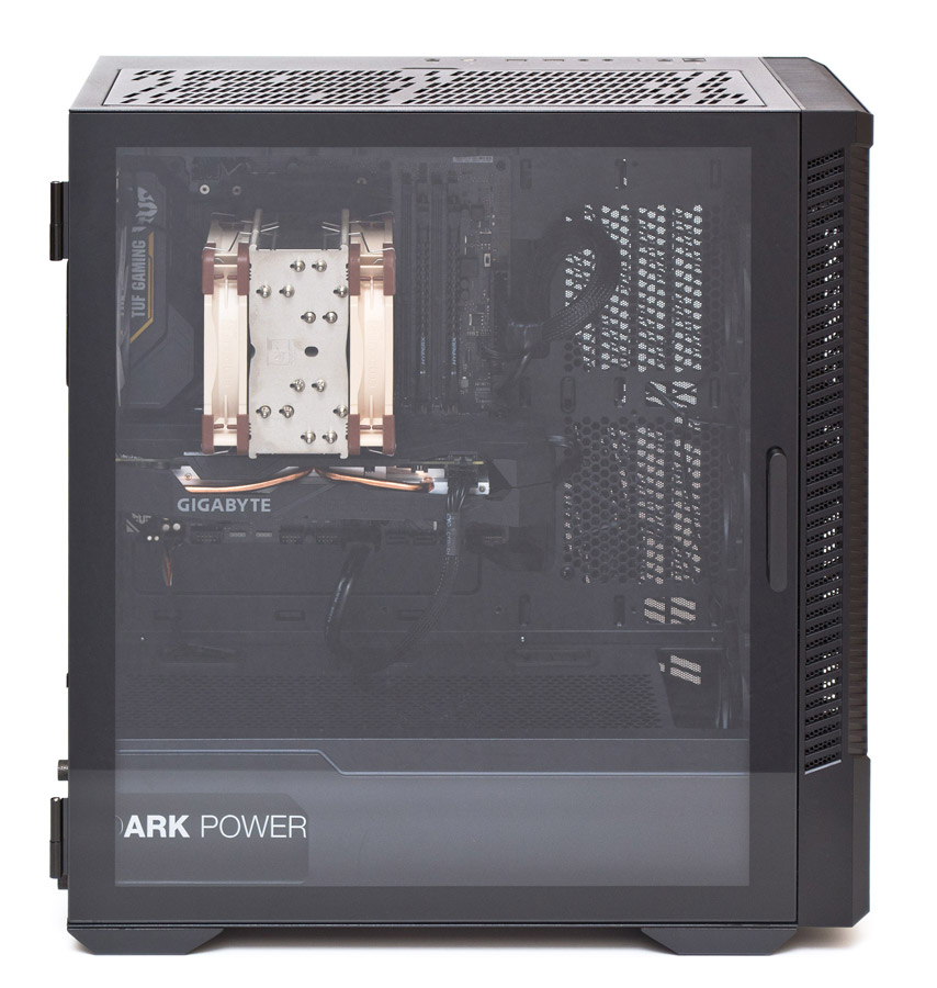

Левая боковая панель полностью выполнена из закаленного стекла, которое подвешено на двух петлях сзади и удерживается магнитами спереди. По центру передней грани есть пластиковая ручка для открывания панели.
MSI MPG Velox 100P Airflow
Панель открывается назад, обеспечивая мгновенный доступ в корпус. При достижении угла в 90 градусов её можно снять с петель по направлению вверх.
Закаленное стекло имеет толщину 3 мм и очень слабо тонировано. К его задней части приклеена металлическая планка. По периметру нанесена черная окантовка.

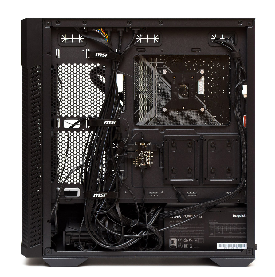

Запас пространства для укладки проводов от поддона материнской платы до боковой панели составляет 26 мм. Для усилительной пластины процессорного кулера есть большой прямоугольный вырез. Для протяжки кабелей есть пять закрытых резиновыми шторками отверстий в поддоне. Все проушины для кабельных стяжек расположены в правильных местах, а в центральной части имеется даже три многоразовые стяжки-липучки, что очень удобно.

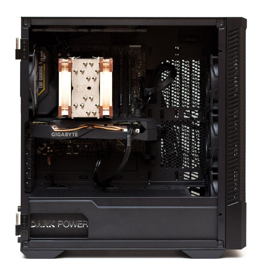

Сборка системы в корпусе MSI MPG Velox 100P Airflow производится предельно легко и не вызывает никаких замечаний. Все кабеля можно разместить за поддоном.
Компоненты системы хорошо видны через боковое стекло даже без подсветки.

Подсветка заднего вентилятора, кожуха блока питания и передней панели выглядит достаточно симпатично. Даже если у пользователя нет платы с поддержкой ARGB, комплектный контроллер предлагает достаточное разнообразие вариантов цветов и эффектов свечения на выбор. И все это переключается одной кнопкой.

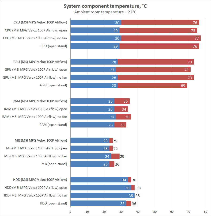

Тепловая нагрузка на процессор и видеокарту создавалась с помощью стресс-теста CPUID powerMAX версии 1.00.1 с использованием AVX инструкций в течение 10 минут. Нагрузка на жесткий диск производилась программой Crystal Disk Mark 6.0.2 х64. В конце цикла тестирования система работала 10 минут в холостом режиме для определения минимальных тепловых показателей. Температура окружающей среды равнялась 22 градусам Цельсия. Скорости вентиляторов процессорного кулера и видеокарты зафиксированы на максимальных оборотах. Пиковое энергопотребление системы составило 370 ватт. Тестирование проводилось в трех режимах сравнения с открытым стендом — при закрытом корпусе, при открытом корпусе с включенными вентиляторами и с открытым корпусом с выключенными вентиляторами. Cверху в ориентации на вытяжку было установлено два дополнительных 120 мм вентилятора.
Результаты тестирования
Если коротко резюмировать результаты теплового теста, то можно утверждать, что MSI MPG Velox 100P Airflow отлично вентилируется. Даже если просто снять боковую панель и не включать пропеллеры, температуры будут предельно близкими к показателям открытого стенда (в пределах одного-двух градусов). Наибольший разлет показателей можно наблюдать лишь по температуре видеокарты — до 4 градусов разницы с закрытым корпусом.
