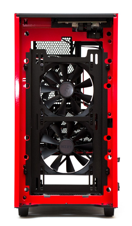

Передняя панель состоит из пластикового основания, к которому привинчен металлический фронт. Вся конструкция крепится к корпусу на восьми длинных разъемах типа тюльпан, которые дополняются еще шестью штырьками для прочности. Снимается все очень легко, если потянуть за прорезь снизу.
За панелью находится съемный лоток пластикового пылевого фильтра с мелкой сеточкой. Он заметно выдается вперед, оставляя для забора воздуха с боков всего пару сантиметров.
Суммарная глубина лотка вместе с посадочной рамкой вентиляторов составляет 55 мм, то есть с внешней стороны можно поставить полноценный радиатор СВО даже в сборе с вентиляторами.
За фильтром, на четырех винтах с накатанной головкой закреплена монтажная рамка для двух 120- или 140-мм вентиляторов с продолговатыми посадочными отверстиями.
NZXT H400i
Рамка выглядит симметричной и ее можно поставить как углублением внутрь, так и наружу корпуса. Два предустановленных спереди вентилятора полностью аналогичны тому, который закреплен сзади.
