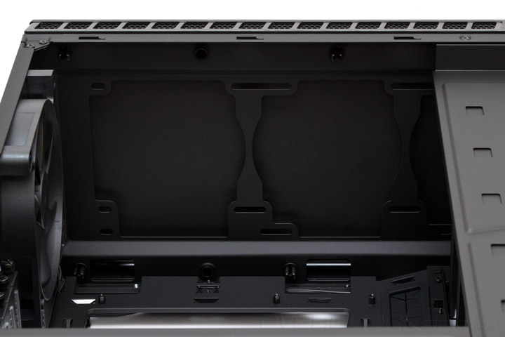

От верхней панели до кромки материнской платы есть запас пространства в 50 мм. Посадочные места здесь допускают установку трех 120-мм вентиляторов (или 360-мм радиатора) или двух 140-мм вентиляторов (или 280-мм радиатора).

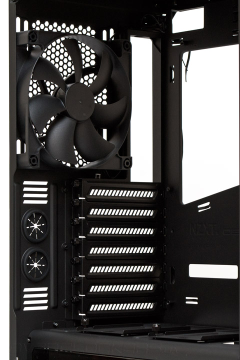

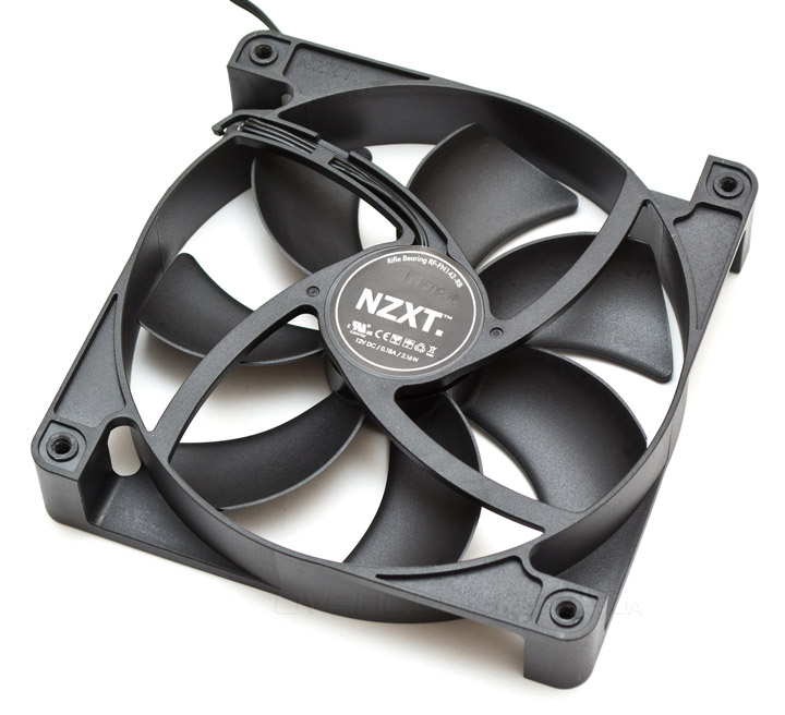

На задней панели внутри предустановлен на выдув 140-мм вентилятор из серии NZXT FN V2, основанный на втулочном подшипнике скольжения с винтовой нарезкой. Все семь заглушек слотов расширения удерживаются винтами с накатанной головкой, напротив которых, в стойке жесткости корпуса есть углубление под жало отвертки.
Пропеллер способен стартовать с 4 В и 400 об/мин, не превышая уровень шума в 34 дБ (А). При 9 В (800 об/мин и 39 дБ (А)) он остается тихим. Максимальная скорость составляет 900 об/мин при 42 дБ (А) шума, что тоже очень и очень негромко. Длина трехконтактного шнура питания без оплетки 560 мм. Маркировка и электрические характеристики видны на фотографии. Вентилятор прикручен обычными шурупами, и не имеет виброгасящих демпферов. Тем не менее, придраться к нему сложно, это одна из самых тихих моделей стоковых пропеллеров, которые попадались мне в корпусах. Лишь приложив ухо вплотную к нему можно услышать паразитные призвуки в виде шуршания.

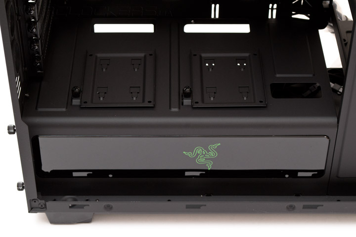

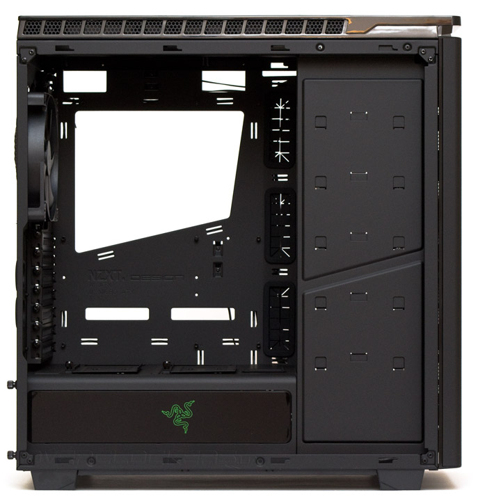

Все посадочное место блока внизу корпуса закрыто несъемным кожухом. На его боковой грани находится глянцевая пластина с подсвечиваемым зеленым цветом логотипом Razer. На верхней грани есть три отверстия для протяжки проводов и два съемных лотка для 2,5″ накопителей. Каждый из них удерживаются одним винтом с накатанной головкой.

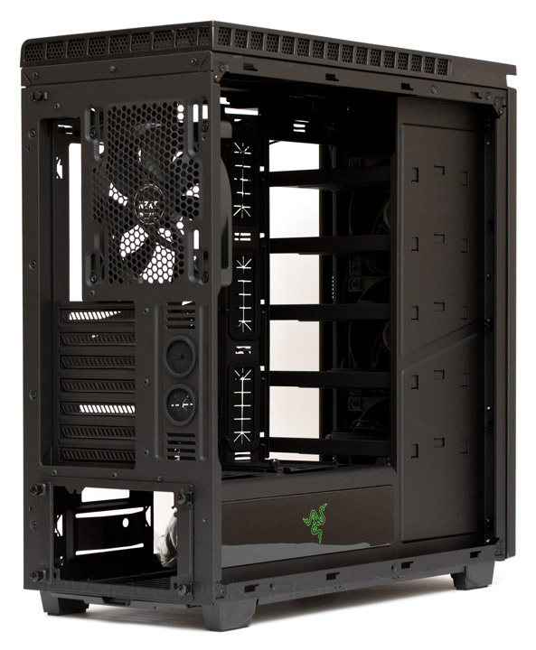

Место расположения накопителей в передней части корпуса закрыто вертикальной пластиной, которая служит как в эстетических целях, так и исполняет роль стойки жесткости. Доступ к накопителям осуществляется с обратной стороны поддона материнской платы. Отсеки для 5,25″ приводов отсутствуют, поскольку компания NZXT считает их устаревшими (одновременно все еще выпуская фирменные контроллеры вентиляторов этого формата). С другой стороны, последние модели контроллеров вентиляторов и подстветки производства компании являются внутренними устройствами, не требующими отдельного отсека, управление которыми осуществляется с помощью фирменного ПО CAM.

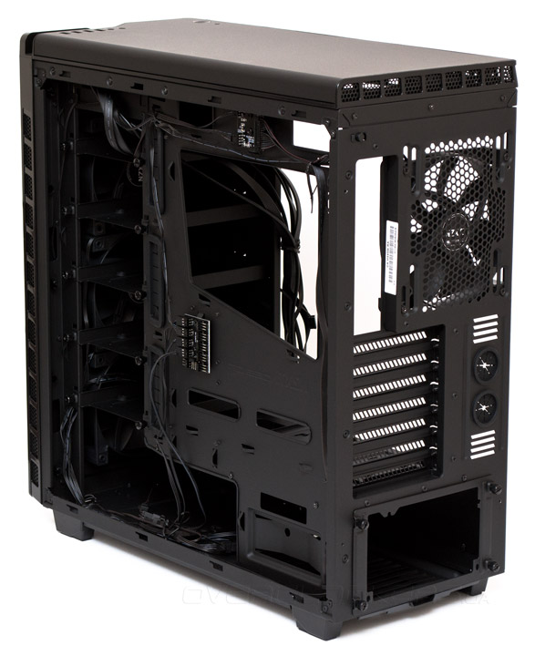

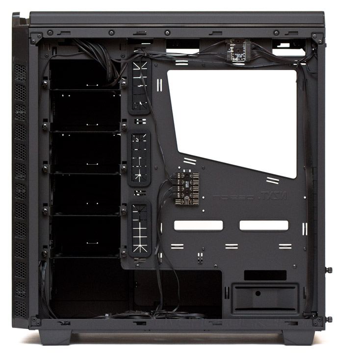

За поддоном материнской платы обнаружилось большое количество проводов и пара плат управления вентиляторами и подсветкой. Скошенный вырез для усилительной пластины процессорного кулера очень крупный и подойдет к положению любых сокетов. Три больших отверстия для протяжки проводов закрыты резиновыми заглушками, остальные четыре обходятся без них. Проушин для фиксации кабельных стяжек здесь более чем достаточно. Запас пространства от боковой стенки до поддона корпуса составляет от 15 мм в задней части до 26 мм в передней, в районе расположения корзин накопителей.

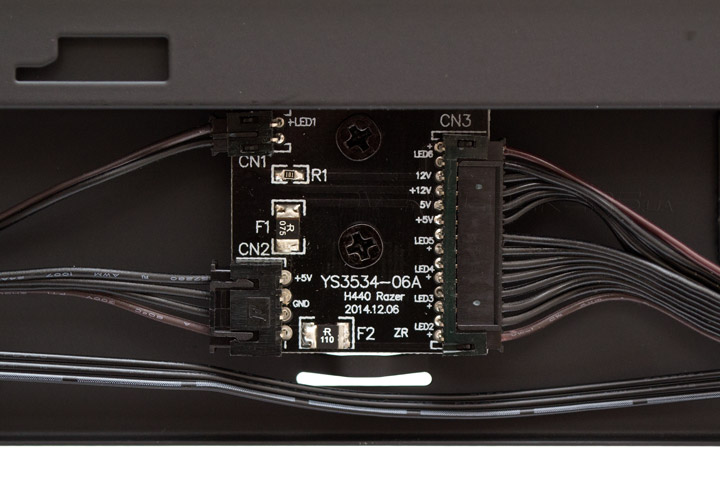

Плата питания и управления семью точками светодиодной подсветки корпуса расположена сверху.

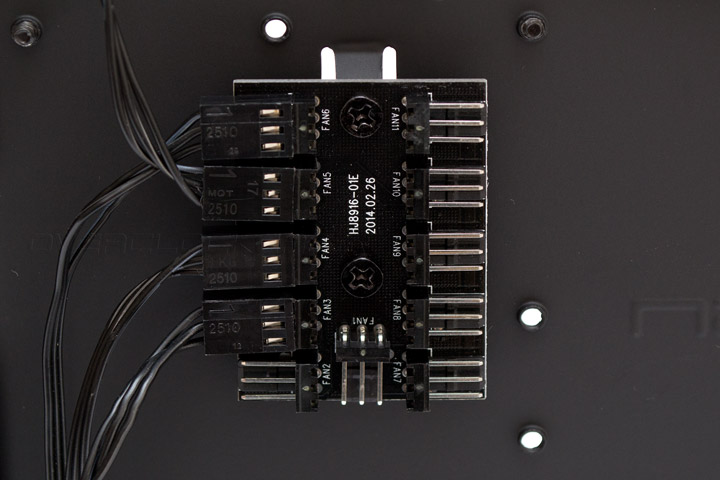

Хабу для подключения десяти трехконтактных вентиляторов нашлось место посередине поддона. К одиннадцатому его разъему снизу подводится питание самого хаба от переходника типа «молекс».
Как вариант, между переходником и платой можно подключить еще и регулятор оборотов, но он должен быть достаточно мощным. К разъемам материнской платы его настоятельно не рекомендуется подсоединять, во избежание повреждений от излишней нагрузки по силе тока.

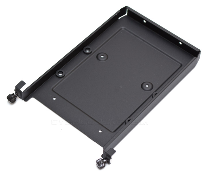

Пять кареток для жестких дисков вставляются в стойку в передней части шасси. Каждая крепится двумя винтами с накатанной головкой, которые присоединены к самим салазкам (а значит — потерять их тоже не выйдет). Снизу, на дне корпуса можно закрепить еще один 3,5″ или 2,5″ накопитель с помощью сквозных винтов.
Каретка закрытого типа может принять один 3,5″ или 2,5″ накопитель, который прикручивается винтами снизу. На отверстиях для полноразмерных жестких дисков есть резиновые демпферы.

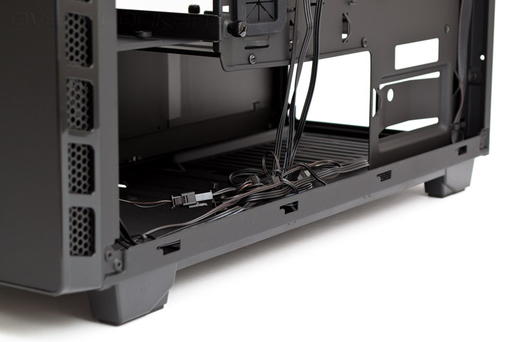

Между блоком питания и расположением жестких дисков остается много свободного пространства для укладки проводов.

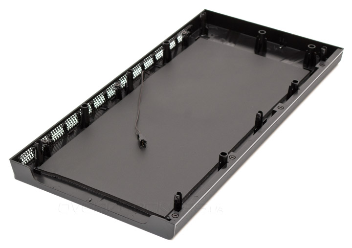

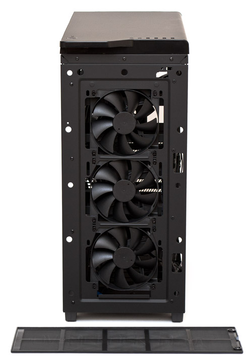

Передняя панель снимается очень легко — нужно только потянуть ее на себя за верхний или нижний край. Но к ней присоединен кабель питания подсветки логотипа с помощью специального разъема. Не забудьте его отключить при снятии панели. С обратной стороны фронта обнаружился толстый слой шумоизолирующего материала.

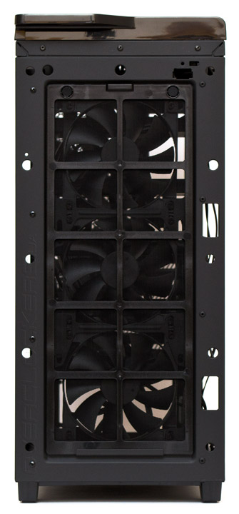

Передняя панель полностью закрыта качественным пылевым фильтром. Чтобы снять его для очистки или замены вентиляторов — оттягиваете верхнюю часть, которая держится на магнитах, и слега приподнимаете рамку фильтра вверх.
На передней панели установлены на вдув три 120-мм вентилятора. При желании их можно заменить на два 140-мм или радиаторы СВО соответствующего размера. Все пропеллеры прикручены обычными шурупами.

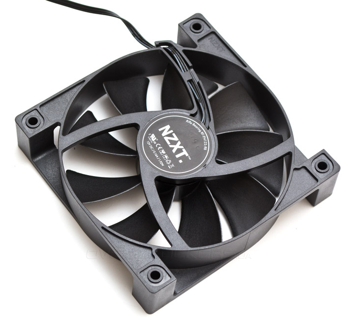

120-мм вентилятор принадлежит к той же серии NZXT FN V2, основанной на втулочном подшипнике скольжения с винтовой нарезкой, что и 140-мм пропеллер, рассмотренный ранее.
Крыльчатка способна стартовать с 4 В и 500 об/мин, не превышая уровень шума в 35 дБ (А). При 7 В (900 об/мин и 40 дБ (А)) вентилятор все еще остается бесшумным. Максимальная скорость составляет 1200 об/мин при 46 дБ (А) шума, что в целом ощущается на слух, но не вызывает особого раздражения. Длина трехконтактного шнура питания без оплетки составляет 510 мм. Маркировка и электрические характеристики видны на фотографии. Особых призвуков данная модель не имеет, подшипник издает едва уловимое шуршание, а крыльчатка отзывается аэродинамическим шумом лишь на высоких скоростях вращения. В целом вентилятор очень хорош в качестве стокового варианта оснащения корпуса. При наработке на отказ в 40000 часов, у владельца, вероятно, не возникнет желания заменить его раньше, чем он выйдет из строя.

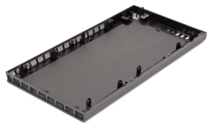

Верхняя панель тоже снимается легко, путем оттягивания крышки по направлению вверх. Провода к ней не прикреплены, зато слой шумоизоляции есть и тут.
На металлической части верхней панели есть посадочные места для двух 140-мм или трех 120-мм вентиляторов. Или же радиаторов СВО соответствующего размера.

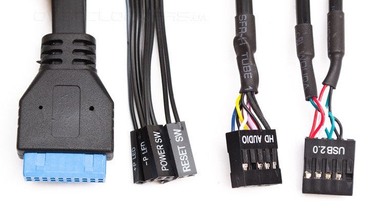

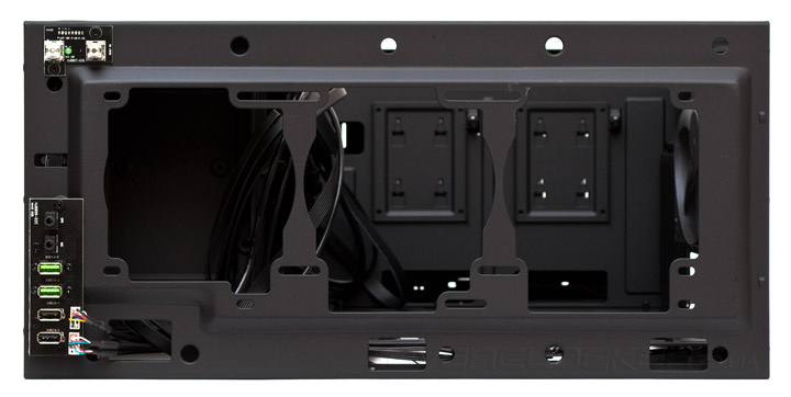

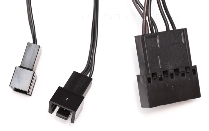

В набор проводов входит одна колодка USB 3.0, четыре стандартных кабеля от индикаторов работы системы и активности накопителей, старта системы и перезагрузки, кабель HD Audio и колодка USB 2.0. Длина всех шнуров достаточная, цвет изоляции проводки полностью черный.
От вентиляторного хаба тянется один кабель питания типа «молекс» и два трехконтактных удлинителя для подключения пропеллеров.
