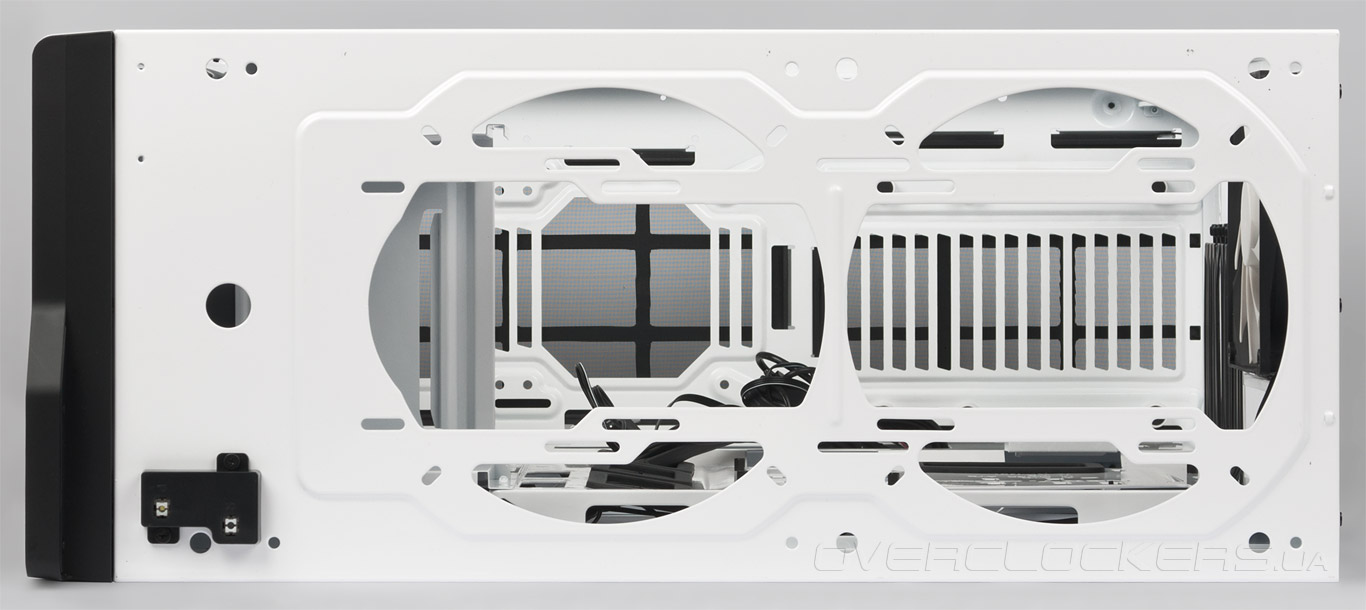

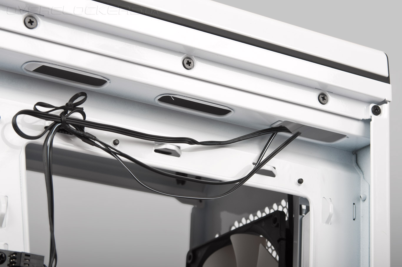

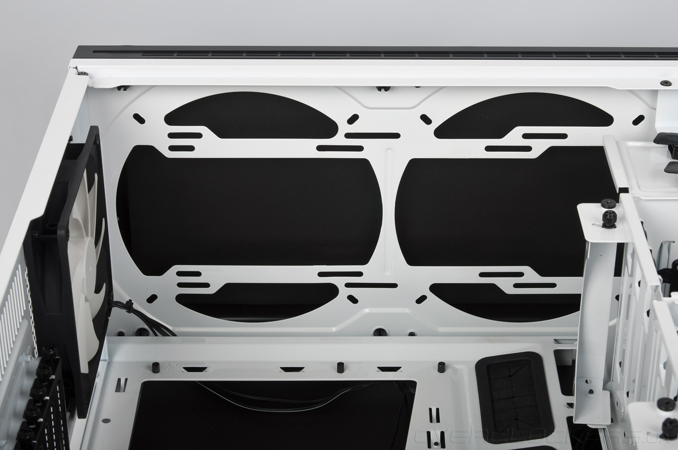

Сверху есть посадочные места для двух 140- или 200-мм, либо трех 120-мм моделей вентиляторов. Зазор от края материнской платы до верхней панели составляет 55 мм. Упомянутые выше факты прямо указывают на возможность использования здесь радиаторов СВО толщиной 30 мм и длиной до трех 120-мм секций.

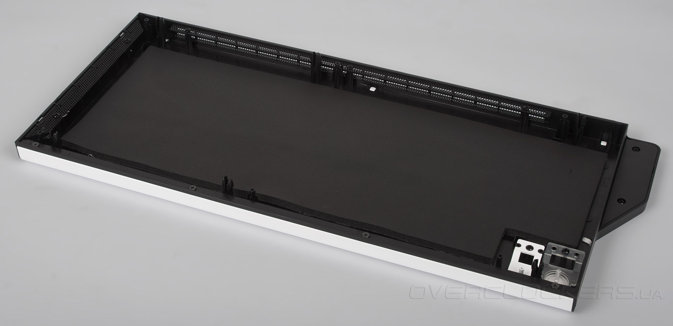

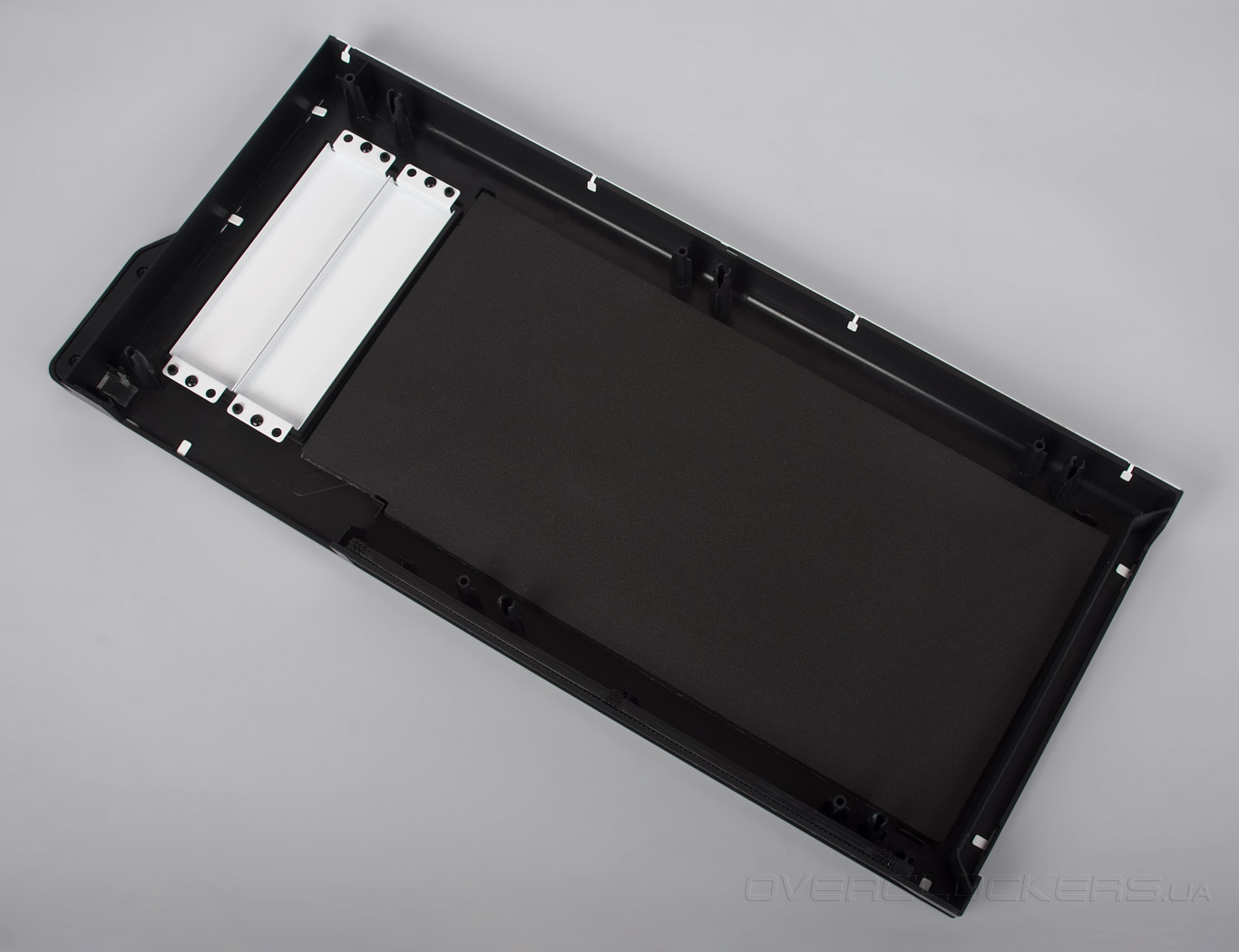

Снимается верхняя панель достаточно легко. Удерживается на шести пластиковых защелках типа «тюльпан». Изнутри она пластиковая и проклеена слоем шумоизоляции. С двух сторон по бокам проделаны вентиляционные отверстия, закрытые решеткой. Поначалу показалось, что их размера не хватит для нормальной вентиляции, но тепловой тест развеял наши опасения.
Поскольку к верхней панели не прикреплены никакие провода, ее можно снимать без предварительной подготовки. Интересно что и основную несущую металлическую панель возможно демонтировать, выкрутив 18 винтов по периметру. Однако в таком состоянии корпус лучше не двигать, поскольку общая жесткость шасси сильно падает. Но все равно, продуманность конструкции корпуса в данном месте заслуживает похвалы.

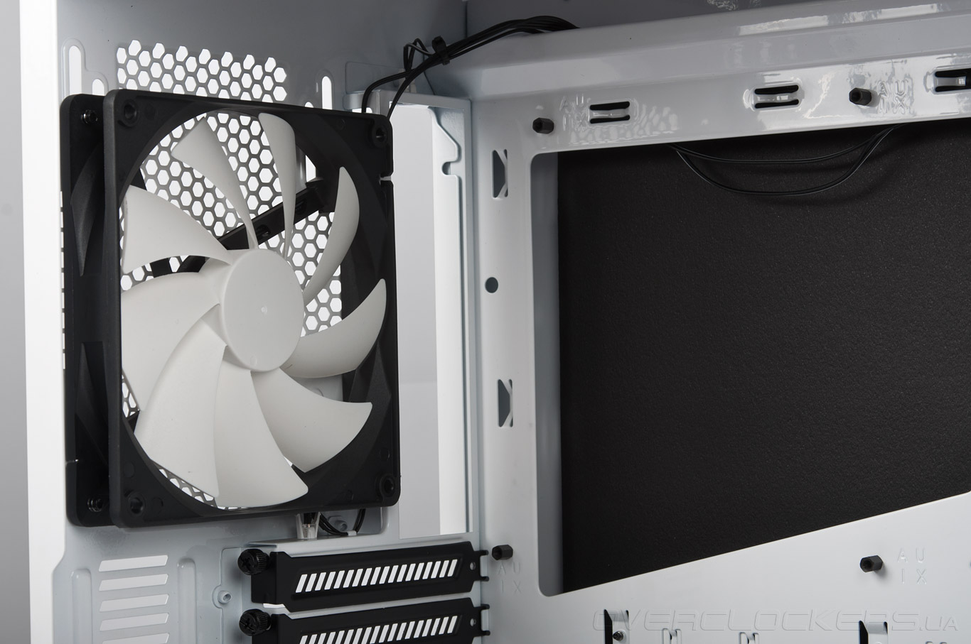

Рассмотрим заднюю панель. Сверху на выдув предустановлен 140-мм вентилятор белого цвета. Маркировка с обратной стороны отсутствует, поэтому узнать подробную информацию о нем не получилось. По нашим замерам диапазон скорости вращения крыльчатки составляет от 500 до 1200 об/мин. Старт происходит при подаче 4 В напряжения, а тишина сохраняется до 6 В и 700 об/мин после чего отчетливо слышно тарахтение подшипника. Длина шнура 500 мм, подключение — трехконтактное.

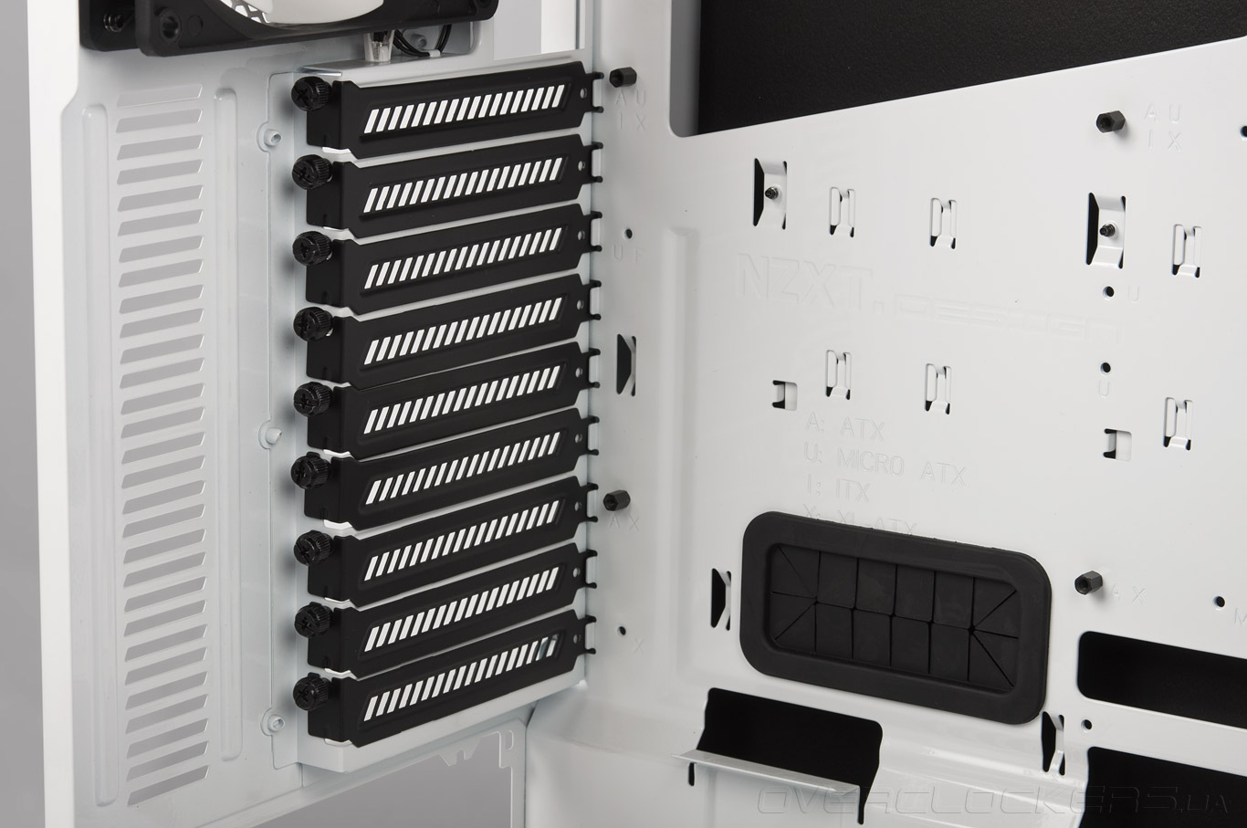

Чуть ниже видим девять слотов расширения, закрытых многоразовыми вентилируемыми заглушками, которые удерживаются винтами с накатанной головкой. Отверстий для вывода шлангов СВО не предусмотрено, но рядом есть дополнительная решетка для улучшения воздухообмена.

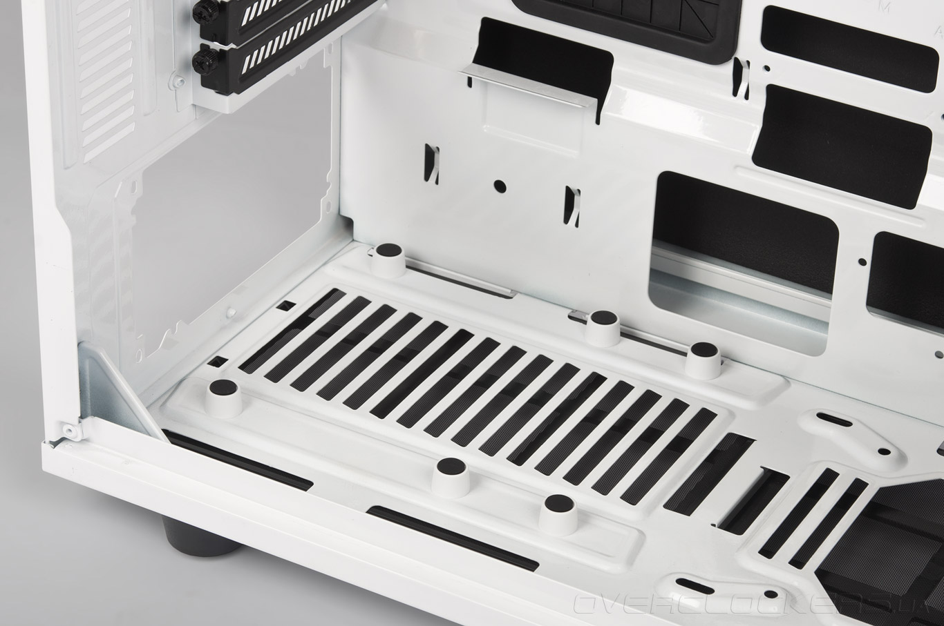

Посадочное место для блока питания оборудовано сразу шестью мягкими подставками и способно принять наиболее крупные по размеру БП. И здесь предусмотрена отличная вентиляция и защита от пыли.

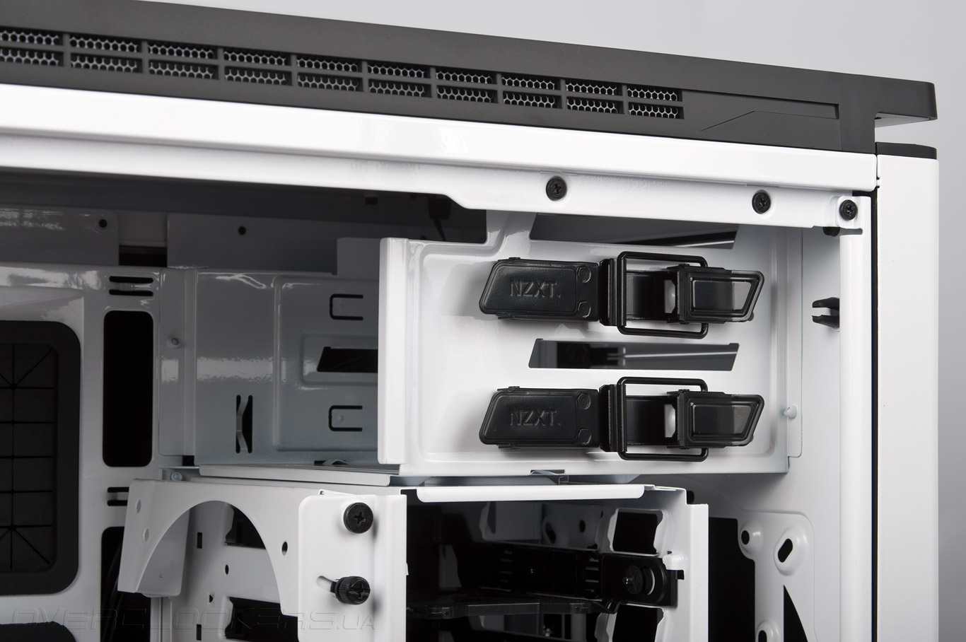

Перейдем к передней панели. В самом верху расположилось два отсека для устройств формата 5,25″. Быстрое крепление для них сделано в виде надежных металлических защелок, похожих на те, что встречаются на ящиках с армейским оборудованием. Для дополнительной фиксации можно использовать комплектные винты.

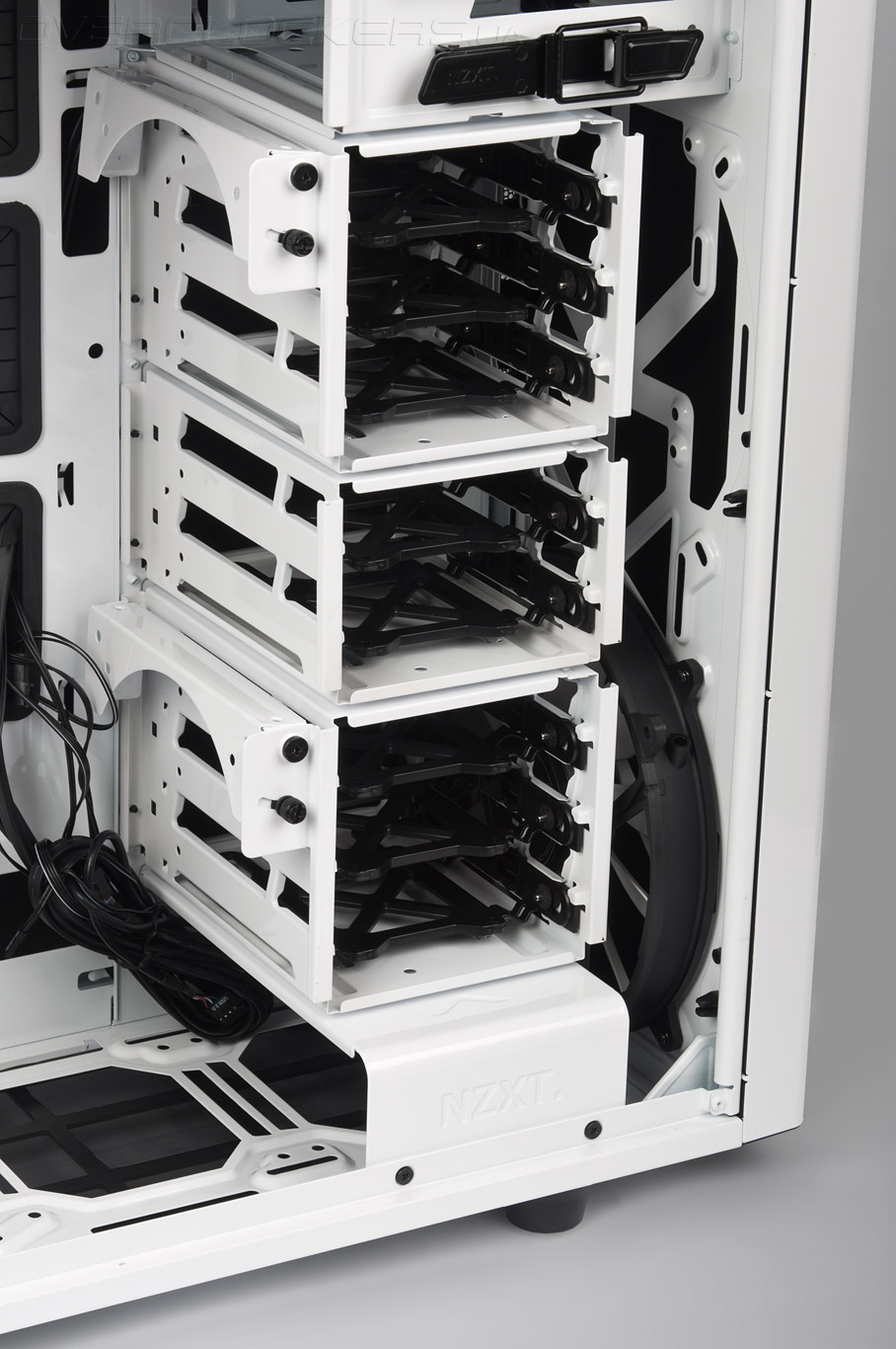

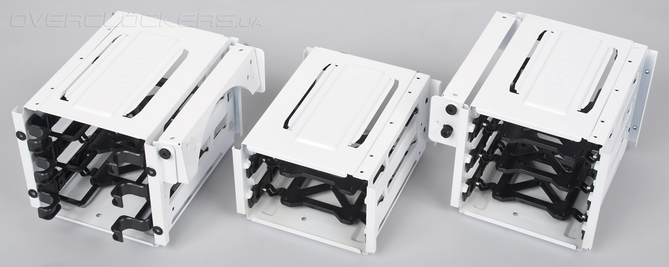

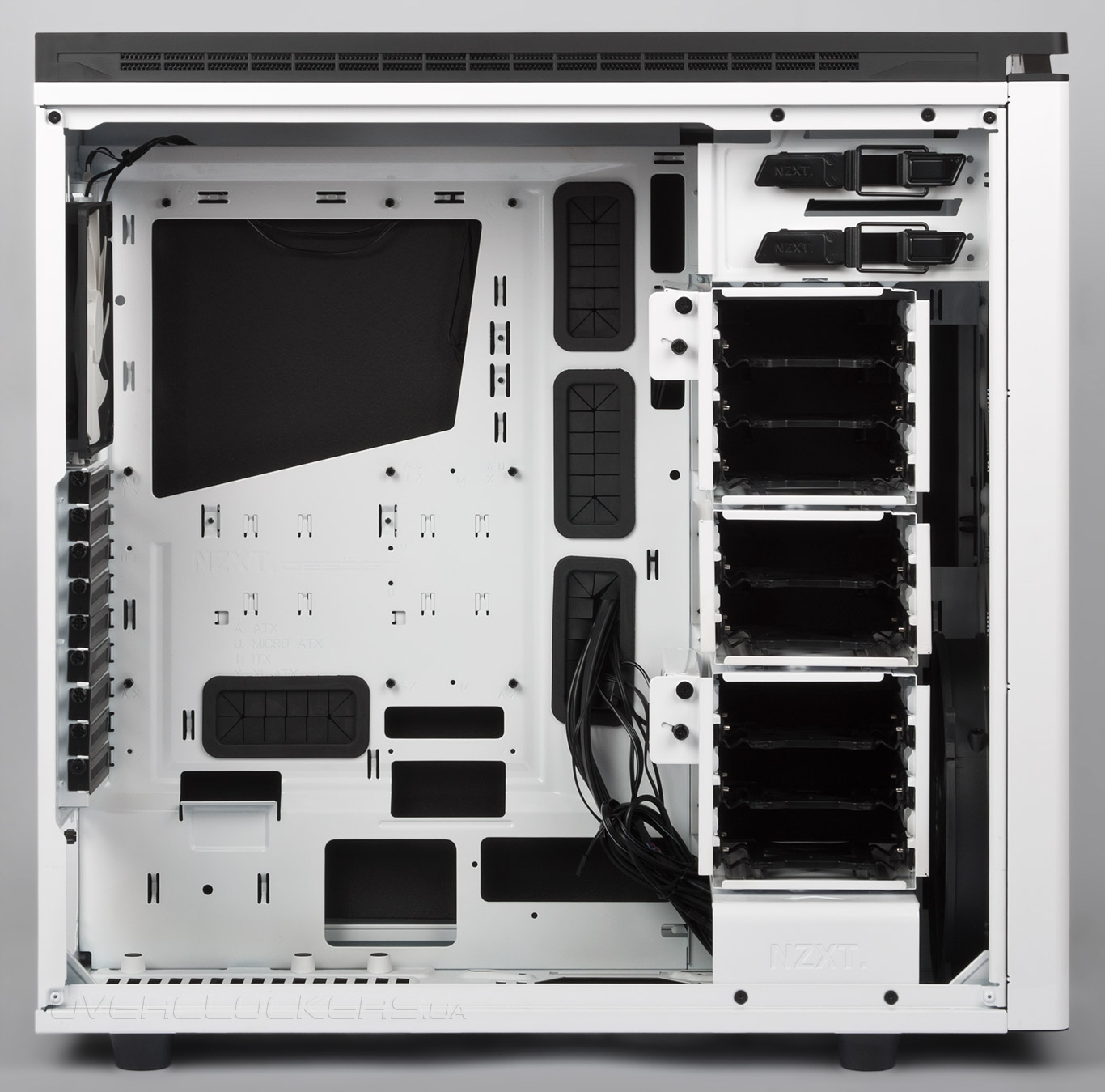

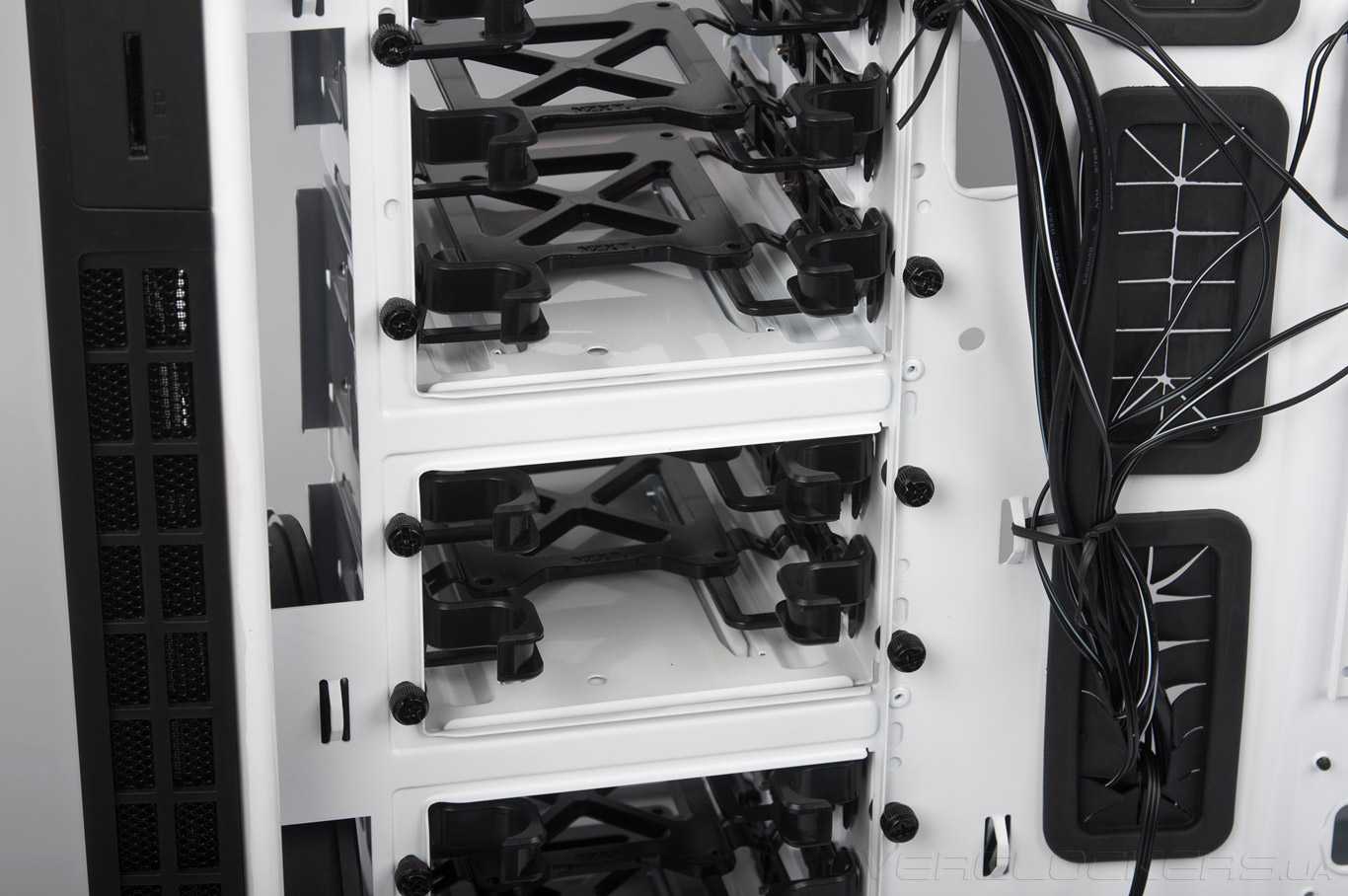

В NZXT H630 есть три раздельные съемные корзины для накопителей формата 3,5″ или 2,5″. Две крупные корзины, вмещающие по три диска и снабженные поворотным креплением для 120- или 140-мм вентилятора, расположены сверху и снизу. Салазки для вентиляторов отклоняются на угол до 45 градусов, позволяя ориентировать поток воздуха в нужном направлении. Меньшая центральная корзина вмешает два диска и расположена точно напротив слотов с второго по пятый, которые обычно занимает видеоадаптер.
Каждая из корзин накопителей закреплена со стороны поддона четырьмя винтами с накатанной головкой. Салазки тоже вставляются с тыльной стороны.
На отверстиях крепежных винтов есть резиновые накладки, предотвращающие дребезжание. Каждая из корзин может быть снята по отдельности, но поменять их местами не получиться — не подходят вырезы в поддоне.

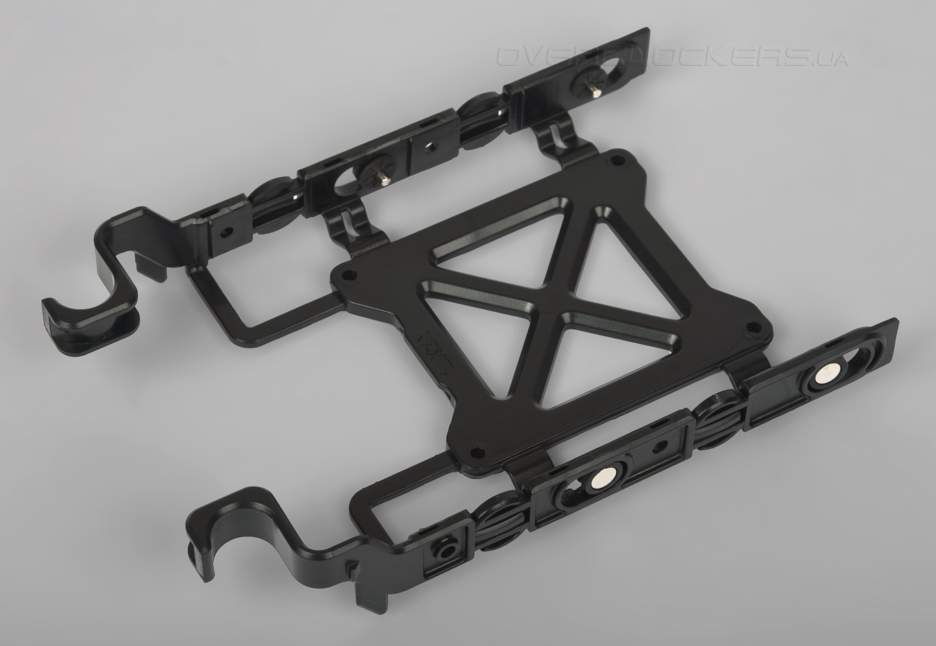

Салазки пластмассовые и достаточно гибкие. По бокам в них есть резиновые демпферы с шпильками. Накопитель 3,5″ можно вставить без лишних усилий, а для 2,5″ диска нужно будет воспользоваться винтами и отверткой. Изогнутые ручки салазок безусловно хороши при извлечении накопителей, но делают слегка неудобным подключение к ним кабелей питания.

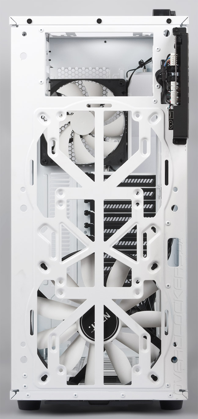

Со снятыми корзинами накопителей пространства в корпусе становится заметно больше. Нижнюю Г-образную планку тоже можно демонтировать. Тогда на переднюю панель получится установить изнутри масштабный радиатор СВО, размером в три 120-мм секции или в две 140-мм. Кроме того, можно использовать два 140- или 200-мм пропеллера, или же ограничиться тремя 120-мм моделями толщиной до 30 мм.

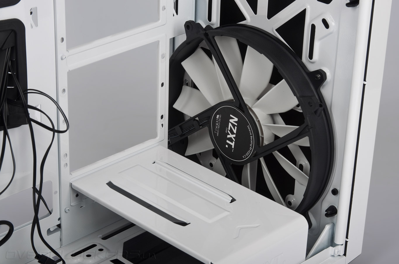

Передний предустановленный вентилятор имеет размер 200х200х30 мм и расположение посадочных мест в виде квадрата со сторонами 154 мм по центру отверстий. Предположительно, максимальная скорость вращения крыльчатки составляет около 900 об/мин. Несмотря на втулочный подшипник, пропеллер работает бесшумно в диапазоне напряжений от 3 до 6 вольт, сильный аэродинамический шум слышен лишь после достижения 7 В. Маркировка — NZXT RF-FZ20S-CA. Длина шнура составляет 500 мм, подключение трехконтактное, но провод тахометра отсутствует.

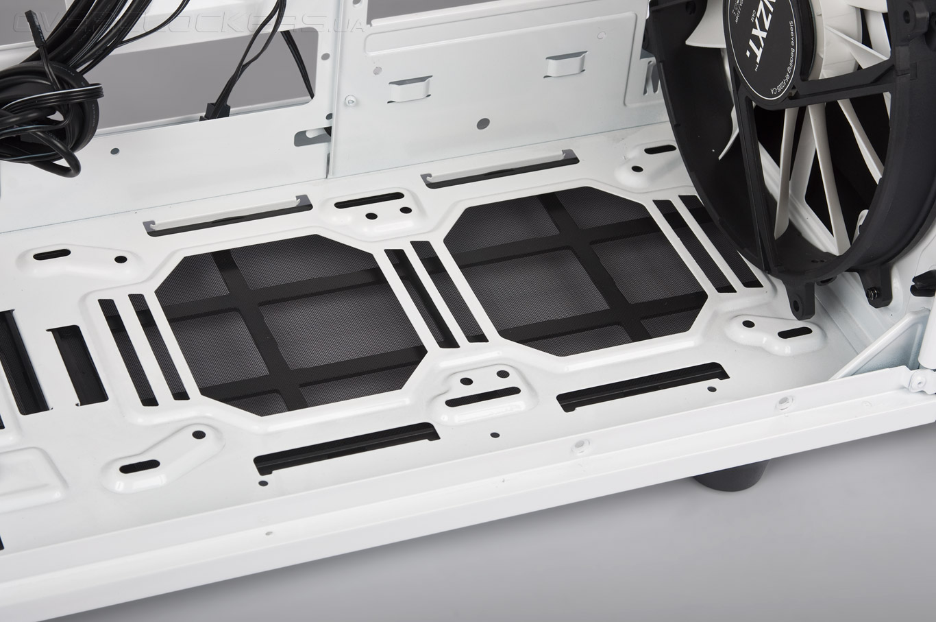

На днище корпуса спереди тоже можно закрепить два 120- или 140-мм вентилятора либо двухсекционный радиатор СВО соответствующего размера.
Передняя панель демонтируется так же легко как и верхняя. Поскольку провода к ней не присоединены, достаточно потянуть за выемку снизу. Но следует соблюдать осторожность при снятии — в правой более тонкой части она хрупка. Изнутри панель проложена толстым слоем шумоизоляции. Вентиляционная решетка справа закрыта несъемным пылевым фильтром. Заглушки отсеков 5,25″ закреплены изнутри винтами.

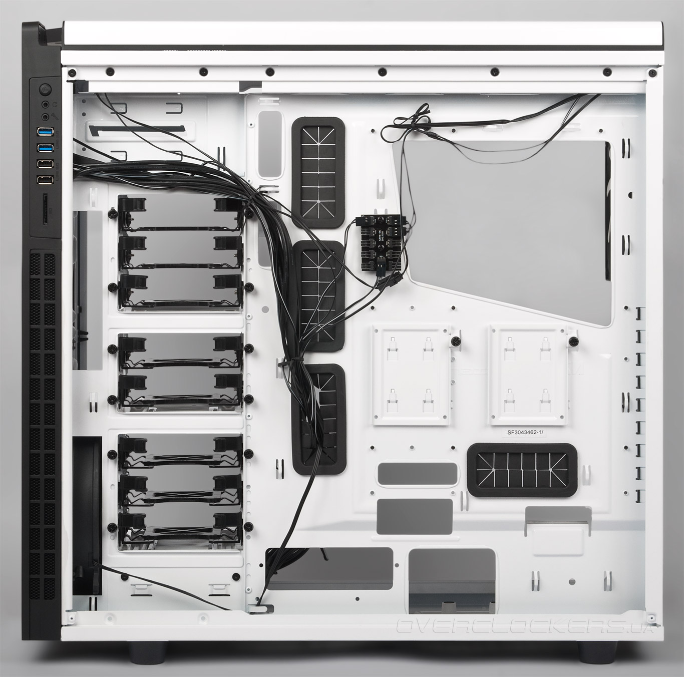

Заглянем за поддон материнской платы, ведь здесь есть на что посмотреть. Вырез под усилительную пластину процессорного кулера расположен удачно. Для укладки кабелей найдется от 20 до 27 мм пространства в верхней и нижней частях корпуса соответственно. Резиновыми шторками закрыта только часть отверстий для протяжки проводов, зато проушин для кабельных стяжек хватает и сделаны они в нужных местах.
В верхней части поддона есть горизонтальные вырезы, для проводов вентиляторов и кабеля питания процессора. Кстати корпус довольно большой и удлинитель для упомянутого кабеля в комплекте не помешал бы.

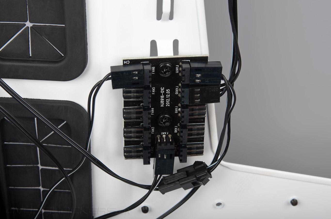

H630 имеет встроенную плату, поддерживающую подключение десяти трехконтактных вентиляторов, которые затем получают питание от единственного «молекса». Крайне простое и интересное решение, к которому очень подошел бы механический или программный контроллер оборотов вентиляторов, увы, отсутствующий в стандартной комплектации. Можно, конечно, воспользоваться одним из двух имеющихся удлинителей и подключить устройство к материнской плате, но мы этого делать не рекомендуем — разъем может банально сгореть.

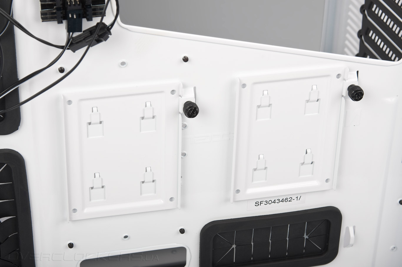

Еще один приятный сюрприз в рассматриваемом корпусе — два вертикальных лотка для 2,5″ накопителей за поддоном. Они легко снимаются и удерживаются единственным винтом с накатанной головкой.

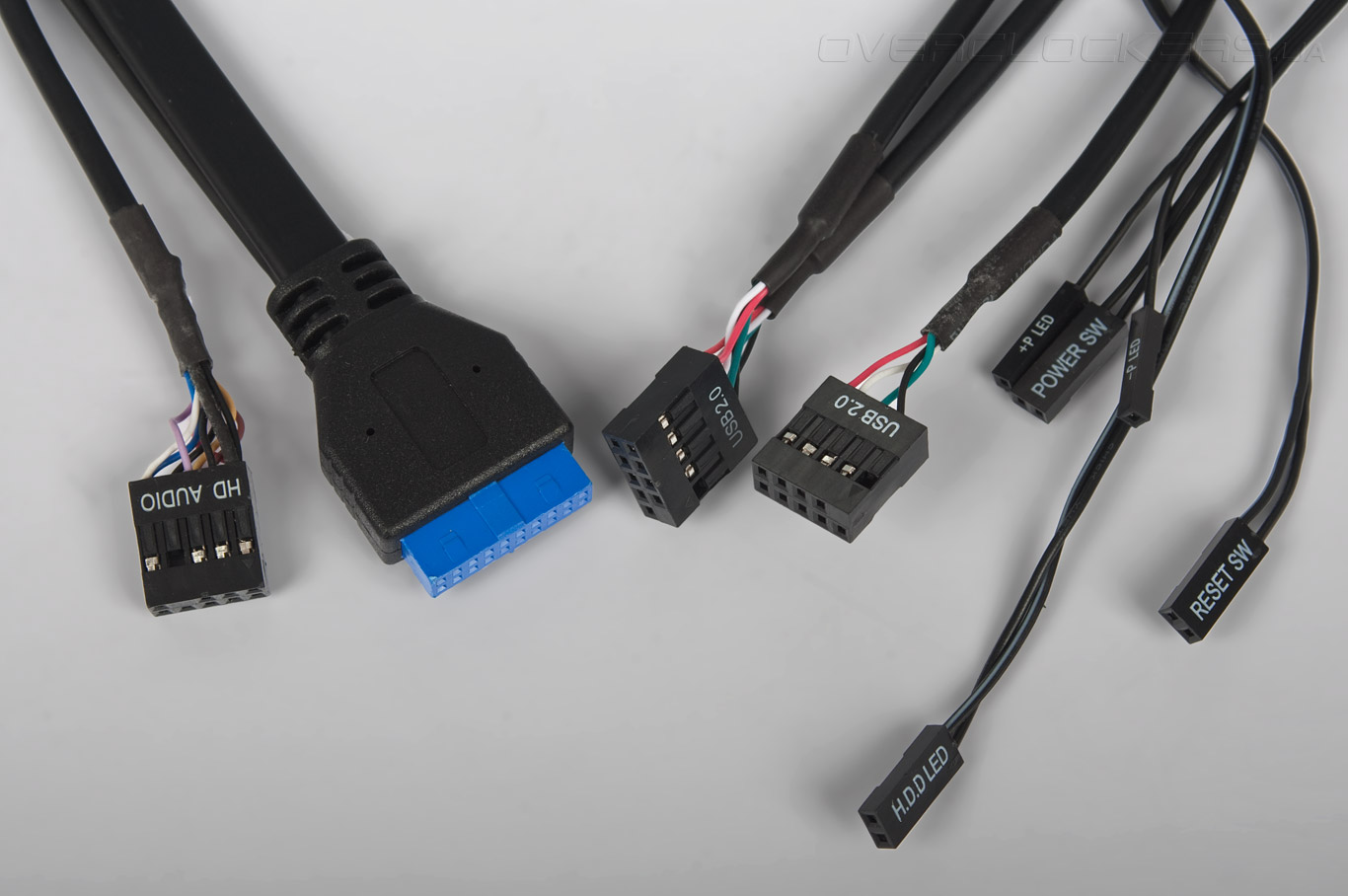

Набор проводов от передней панели включает в себя: одну колодку USB 3.0, два разъема USB 2.0 (один от портов, второй от картридера), кабель HD Audio, четыре стандартных шлейфа от кнопок запуска и перезагрузки ПК и их индикаторов, и один «молекс», питающий плату вентиляторов и встроенную подсветку.
