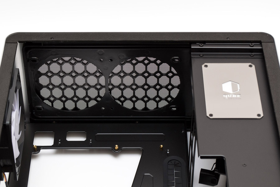

Запас пространства под верхней панелью до кромки материнской платы равен 60 мм. Более чем достаточно как для двух 120-мм вентиляторов, так и для 240-мм радиатора СВО.

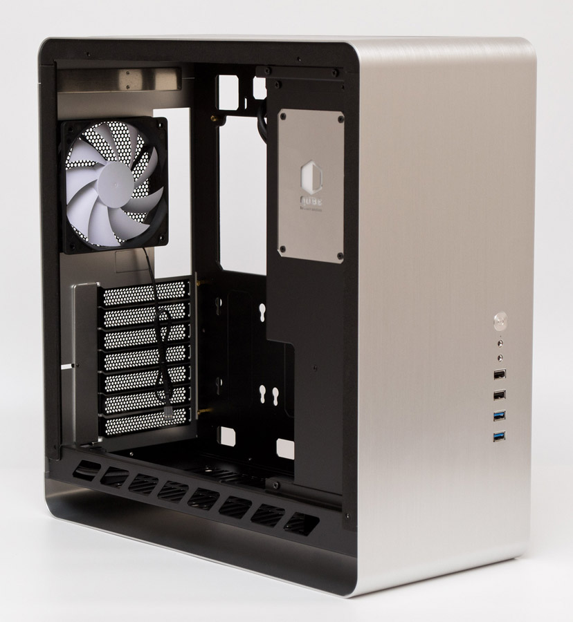

На задней панели предустановлен на вытяжку 120-мм вентилятор, работающий на постоянной скорости около 1200 об/мин и имеющий трехконтактный шнур питания в оплетке длиной 350 мм. Платы расширения во всех слотах крепятся обычными винтами. Предварительно потребуется снять декоративную планку напротив слотов PCI.

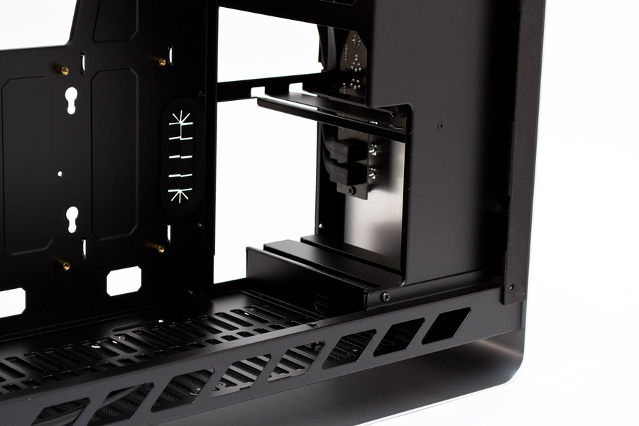

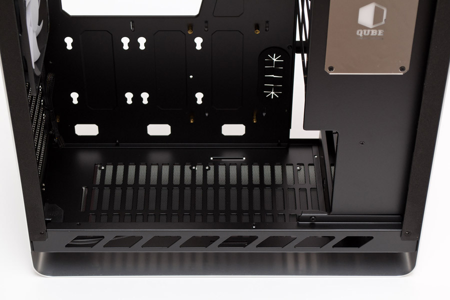

Внутренний каркас корпуса изготовлен из 1-мм стали и полностью окрашен в черный цвет. На нижнюю панель можно установить два 120-мм вентилятора, закрепив их с помощью длинных винтов. Радиатор СВО же можно альтернативно привинтить винтами с накатанной головкой снаружи. Вдоль нижнего бокового ребра жесткости проложен удлинительный силовой кабель от блока питания.

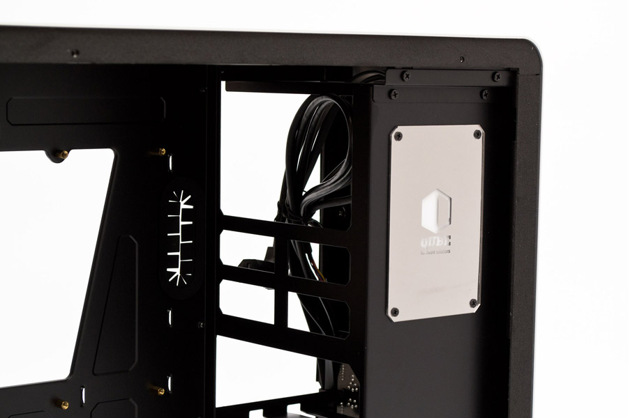

Место для блока питания предусмотрено в данном корпусе впереди сверху. Он располагается вертикально, причем исключительно в ориентации вентилятором по направлению внутрь корпуса. С внешней стороны кожуха БП на винтах закреплена зеркальная вставка с подсвечиваемым белым цветом логотипом Qube. Его питание осуществляется через разъем SATA Power. Данная пластинка является съемной и при желании вы можете ее заменить на свою собственную, тем самым немного кастомизировав корпус.

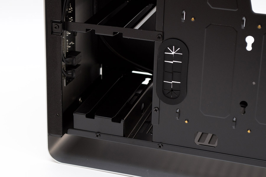

Внизу спереди располагаются вертикальные посадочные места для жестких дисков формата 3,5″. Они при установке ограничивают длину видеокарты 310 мм.

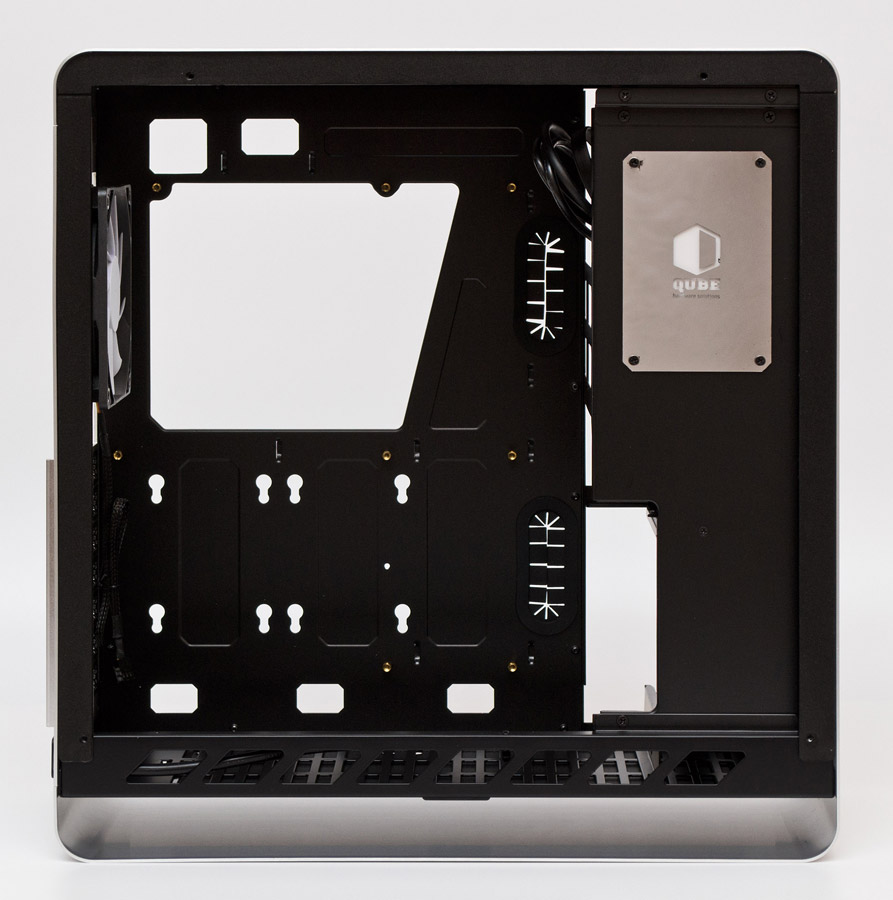

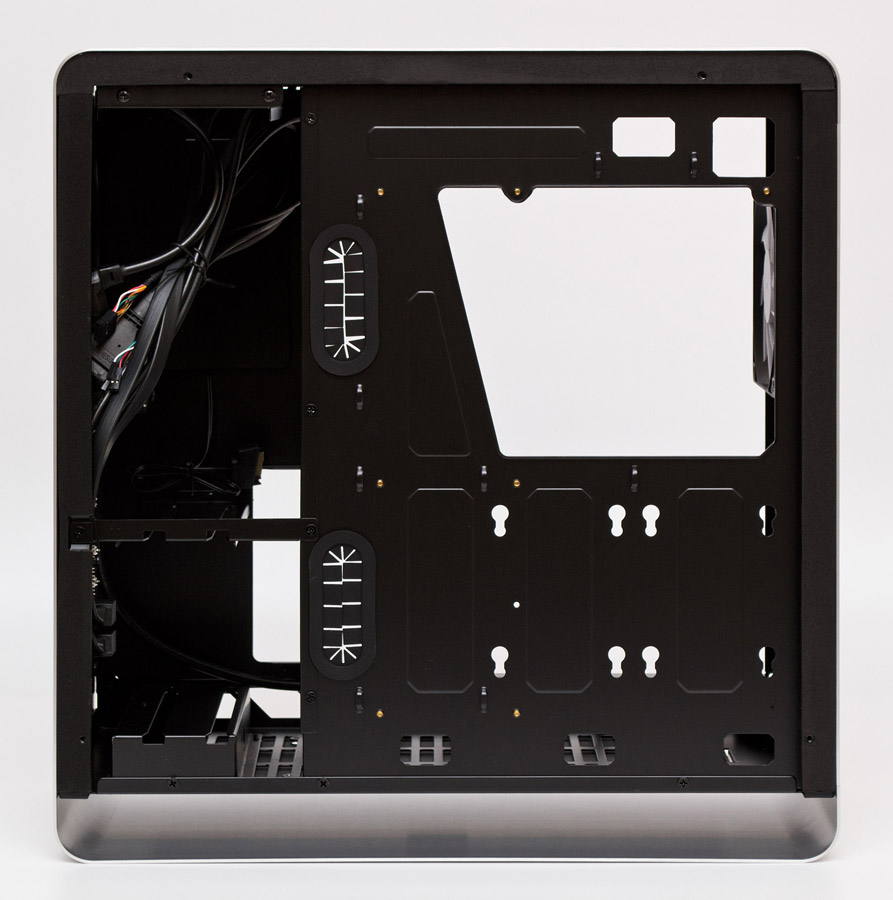

За поддоном материнской платы есть лишь 15 мм пространства до боковой панели для укладки проводов. Для усилительной пластины процессорного кулера сделан трапециевидный вырез вверху справа. Протяжку проводов можно осуществлять через два отверстия вверху, два центральных прорезиненных отверстия или три выреза снизу. Для крепления кабельных стяжек есть всего девять довольно узких и не особо удобных в плане расположения проушин. В нижней и задней части поддона есть набор отверстий, куда при помощи резиновых прокладок и винтов можно закрепить два 2,5″ накопителя.

Для монтажа двух 3,5″ дисков к ним требуется прикрутить по бокам резиновые прокладки с помощью специальных винтов, после чего вставить в отверстия салазок вертикально с поворотом на бок. Данное решение без жесткой фиксации обеспечивает отличную виброизоляцию накопителей.

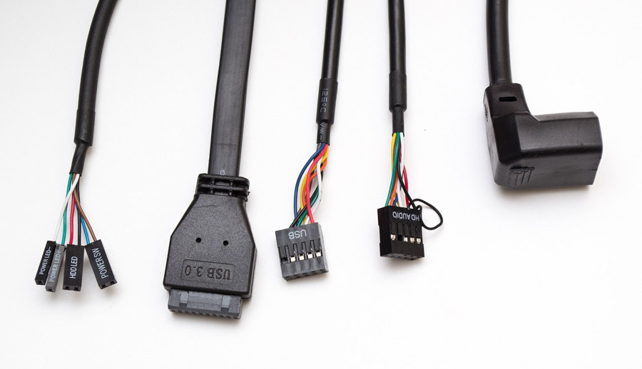

В набор кабелей от корпуса входит три пары проводов от кнопок запуска системы, индикатора питания и активности накопителей, разъем USB 3.0 и разъем USB 2.0, колодка HD Audio и Г-образный удлинитель силового кабеля блока питания. Все провода полностью окрашены в черный цвет и имеют достаточную для подключения длину.
