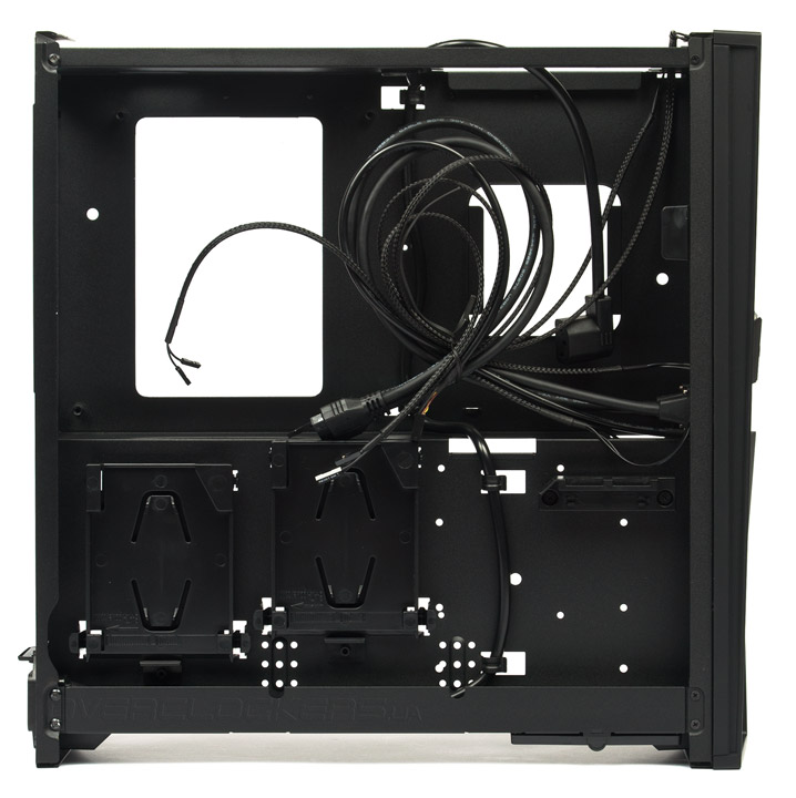

Корпус SilverStone Raven RVZ02 поддерживает установку в вертикальном или горизонтальном положении исключительно материнских плат формата Mini-ITX. Максимальная допустимая высота процессорного кулера составляет 58 мм. Возможная длина плат расширения достигает 330 мм. Допустимая длина блока питания формата SFX — до 130 мм включительно.
Внутреннее пространство корпуса разделено перегородками на две части. В одной половине размещается материнская плата, блок питания, тонкий оптический привод и до двух 2,5″ накопителей. Вторая половина целиком отведена под видеокарту, но и в нее можно закрепить дополнительно один 3,5″ или 2,5″ диск, при условии, что видеоадаптер не превышает в длину 200 мм.

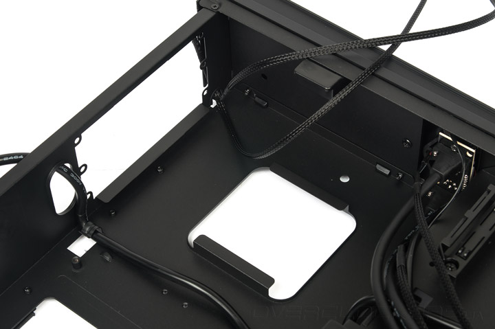

Посадочное место блока питания расположено в нижней передней части шасси. Поддерживаются маленькие БП формата SFX не длиннее 130 мм. Выхлоп у него ориентирован вниз, забор воздуха теоретически можно осуществлять как с правой, так и с левой стороны. Однако в текущей конфигурации БП имеет смысл ставить исключительно вентилятором вверх, ведь вентиляционные отверстия на дверце есть только с этого бока. Никакой виброизоляции не предусмотрено, но сбоку, на установленный блок питания крепится дополнительная прижимная скоба.

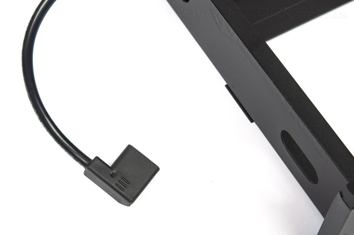

Для подключения БП к внешнему силовому разъему в корпусе есть стандартный кабель удлинитель с угловым коннектором.
Посадочное место для тонкого оптического привода находится вверху слева, возле передней панели. Для него предусмотрена система крепления без винтов. Если привода нет, это пространство можно использовать для укладки проводов.
Специальная прижимная планка для оптического привода находится сверху над отсеком.

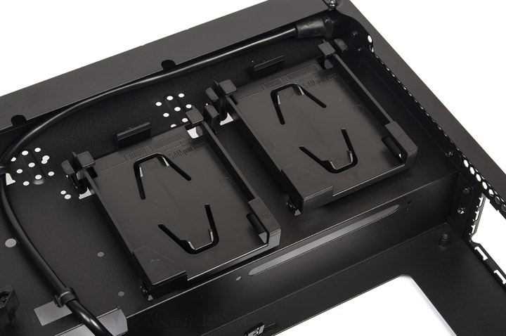

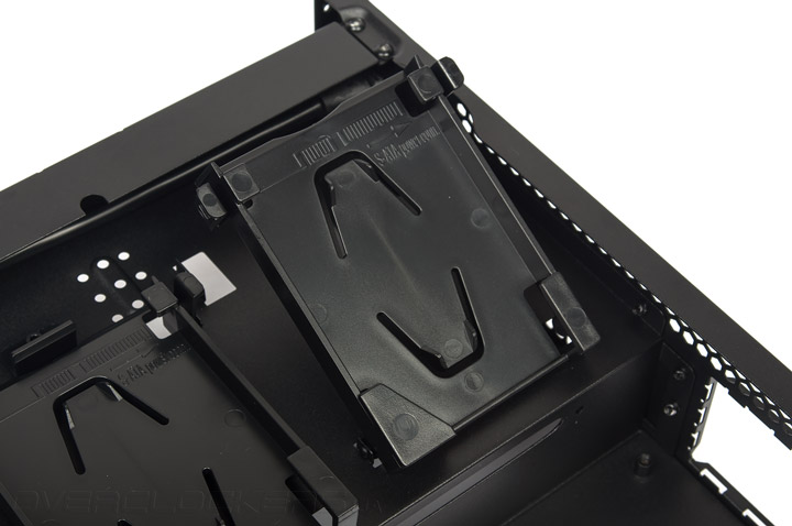

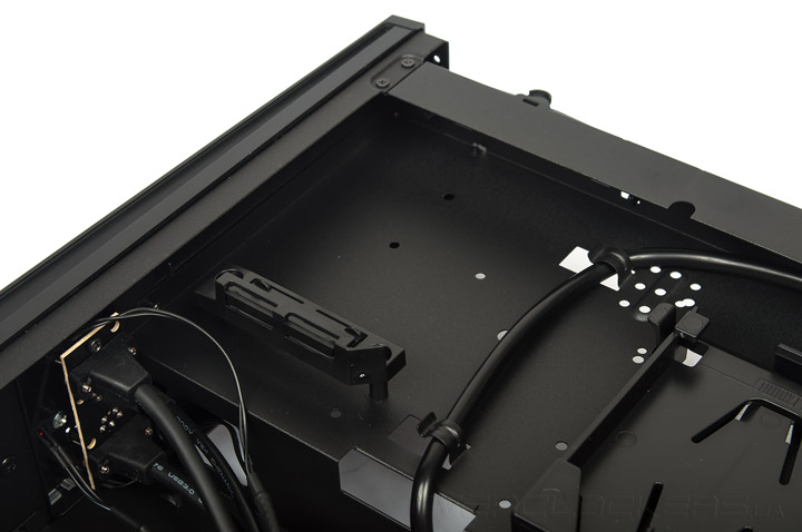

Два лотка для 2,5″ накопителей расположены сзади вверху, над материнской платой и с обратной стороны от отсека видеокарты.
Лоток отщелкивается под угол в 30 градусов, затем в него вставляется накопитель, который держится двумя центральными прижимными планками. Потом лоток возвращается на место. Разъемы накопителя должны находиться справа, в перевернутом состоянии, иначе их будет невозможно подключить. Ведь ровно под лотками находится прорезь для удлинителя PCI слота.

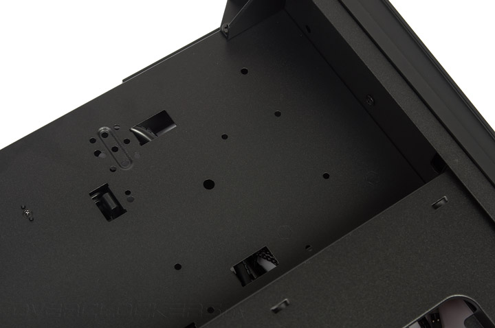

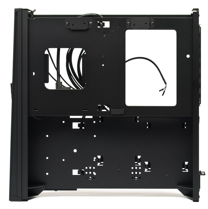

На обратной стороне поддона материнской платы есть прорези для вентиляции блока питания и отверстие для крепления усилительной пластины процессорного кулера. Рядом находится отсек для видеокарты.
В задней части отсека видеокарты с помощью винтов можно установить один 3,5″ или 2,5″ накопитель, при условии, что видеоадаптер не превышает 200 мм в длину. Сюда же можно закрепить и специальную упорную стойку для адаптера, правда и это получится сделать далеко не всегда.

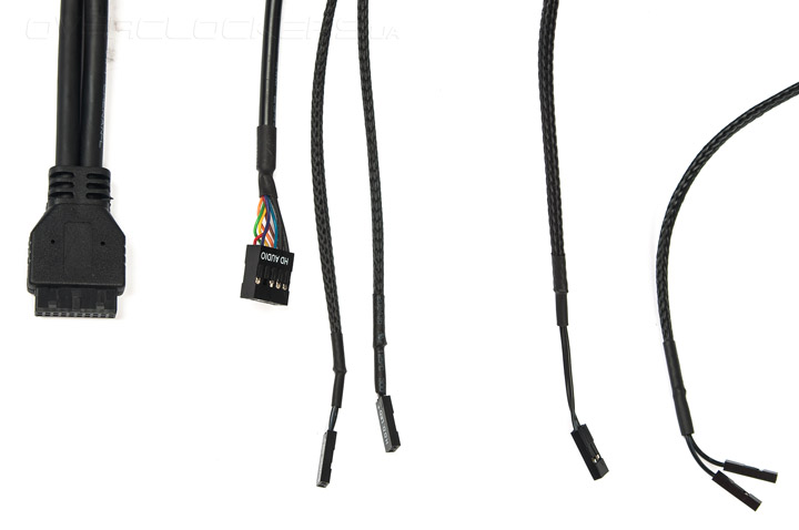

В набор проводов входит колодка USB 3.0, кабель HD Audio, стандартные провода от кнопок старта и перезагрузки системы, индикаторов активности накопителей и подачи питания. Все они черного цвета, частично заключены в оплетку и имеют более чем достаточную длину.
