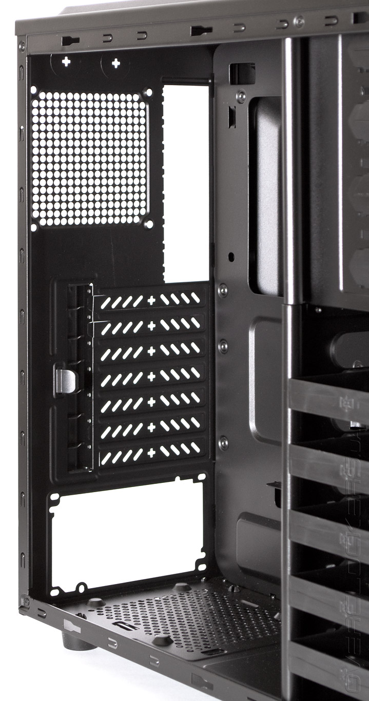

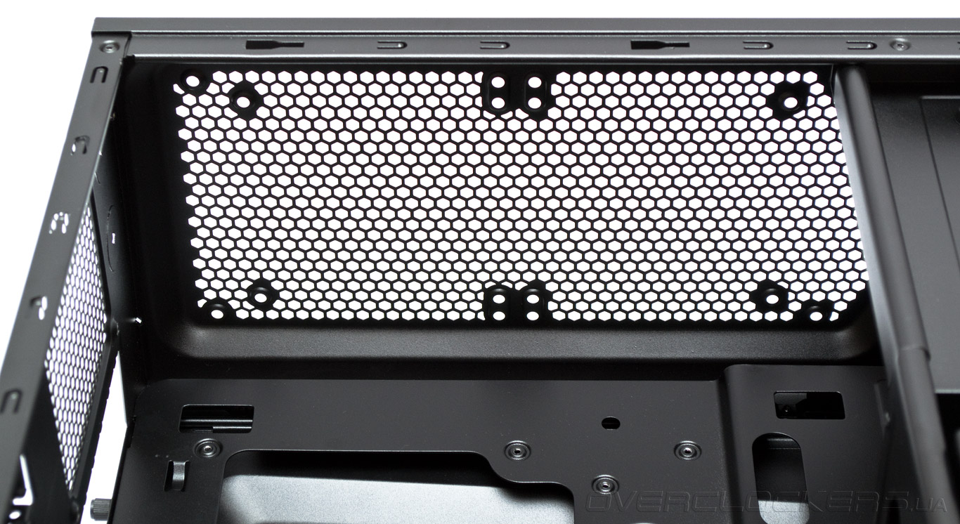

Под верхней панелью, за счет приподнятой штампованной решетки, остается запас пространства в 50 мм до кромки материнской платы. Это позволяет с удобством установить верхние вентиляторы, подключить кабель питания процессора или установить радиатор СВО во внутрь.

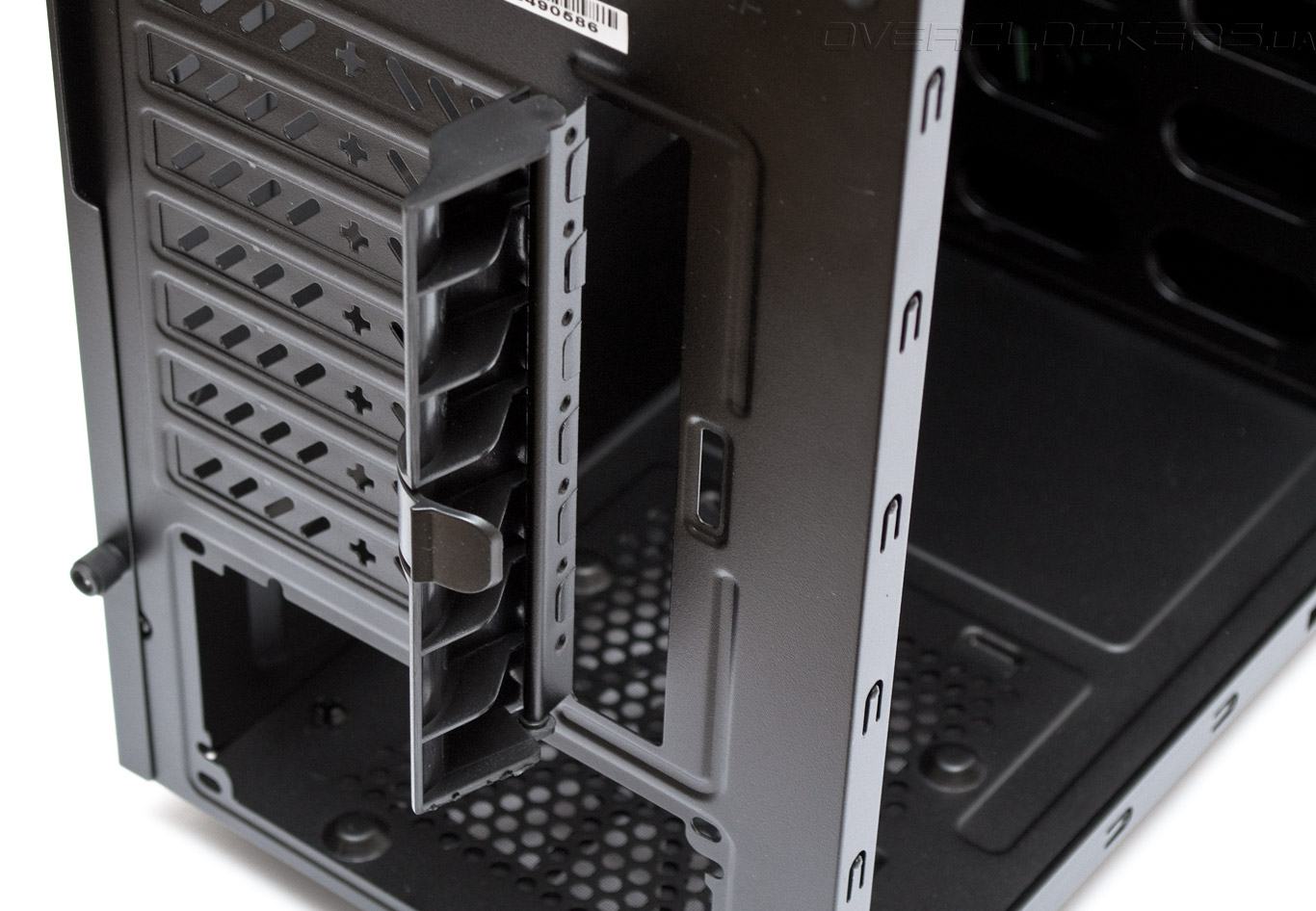

Заглушки плат расширения вентилируемые, но сняв их один раз, вставить назад уже не получится. Учитывая, что почти все входные вентиляционные отверстия закрыты пылевыми фильтрами, эта «экономия на спичках» непонятна. Все же, корпус явно предназначен не для разовой сборки.
Чтобы прикрутить платы расширения, понадобится сначала откинуть пластиковый чехол, удерживающийся изнутри единственной защелкой.

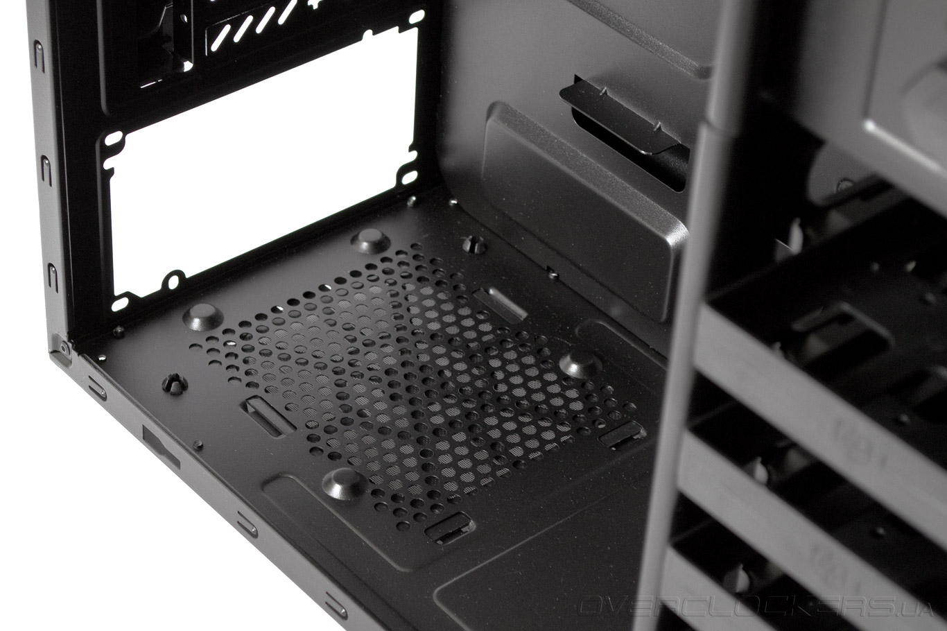

Под блоком питания сделаны небольшие металлические ножки, поднимающие его над днищем, но виброизоляция отсутствует.

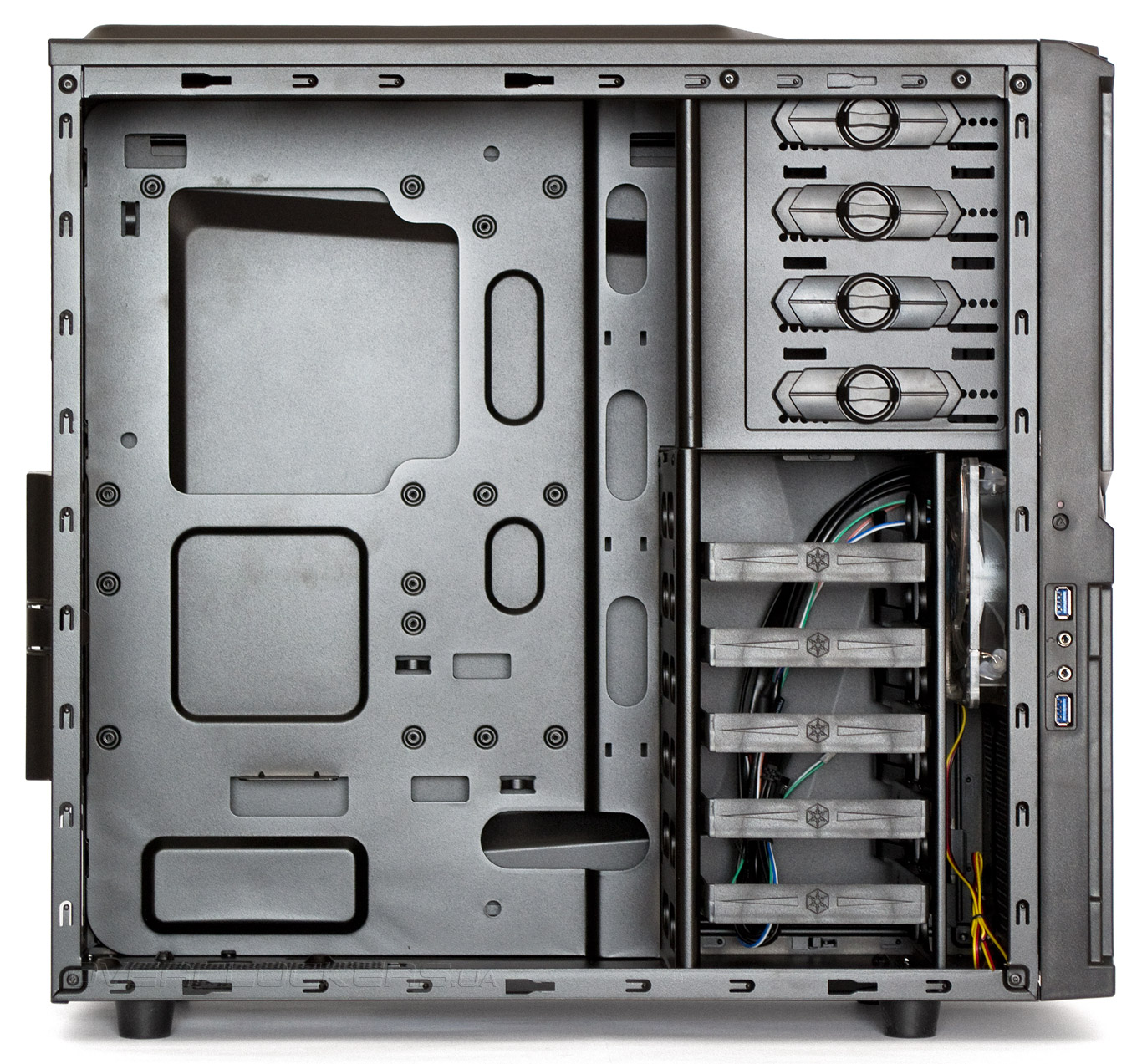

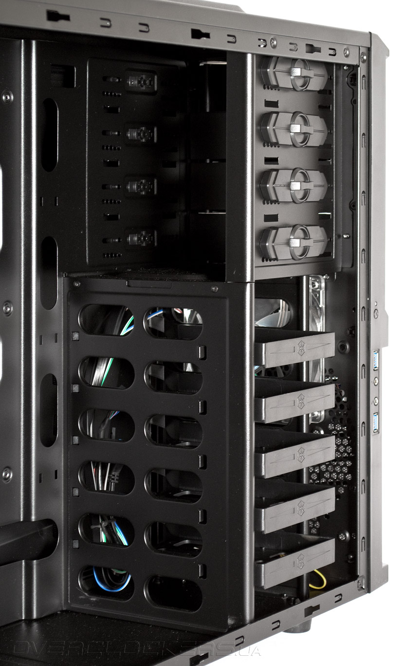

Передняя стойка состоит из четырех отсеков формата 5,25” и пяти развернутых поперек корзин для 3,5” или 2,5” накопителей. Завальцованные цельные края стойки придают отличную жесткость всему корпусу.

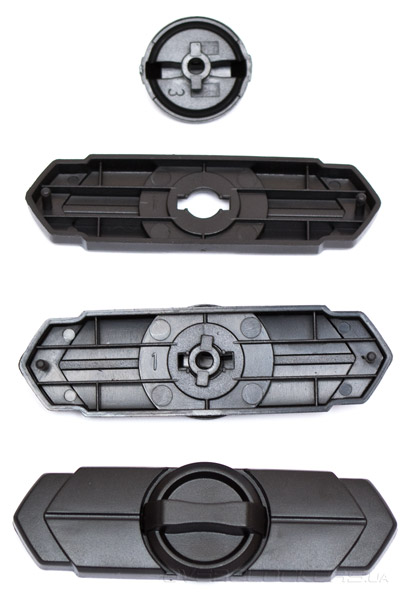

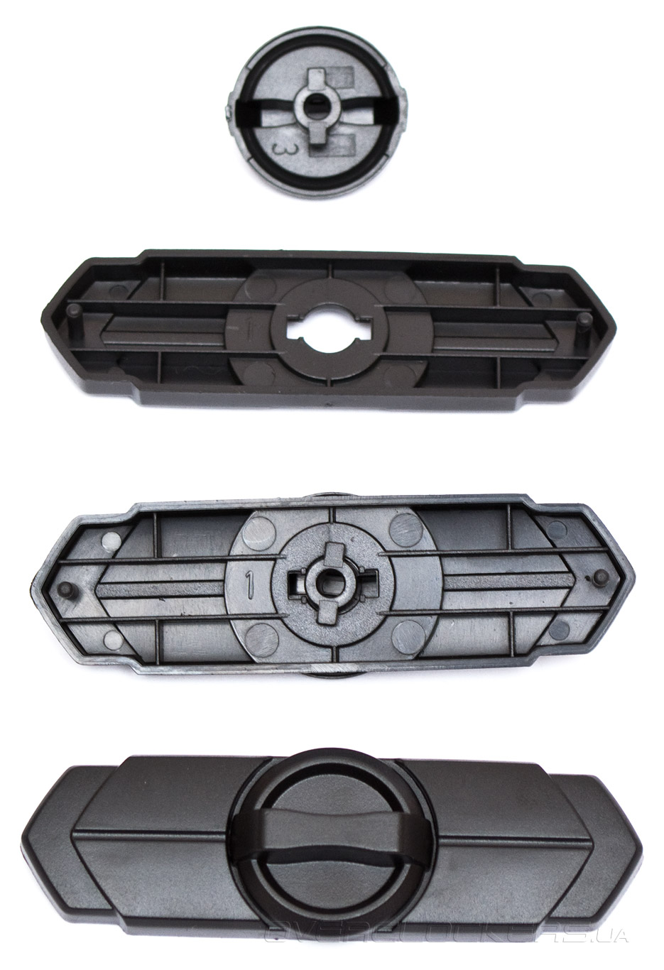

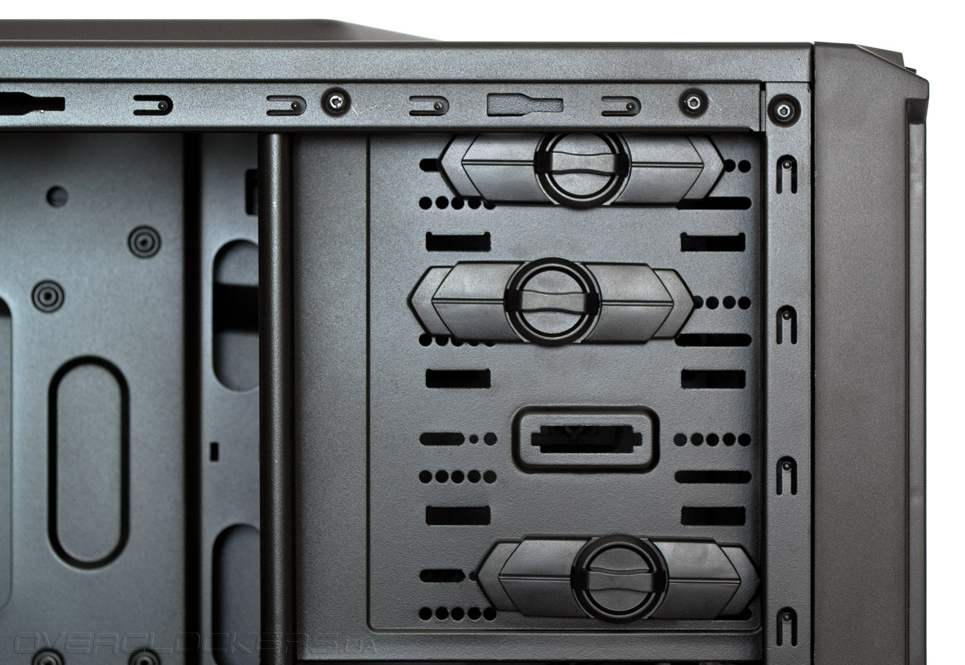

Все отсеки 5,25” с обеих сторон оснащены защелками. Посадочные отверстия для них рассверлены таким образом, что установить их можно в пять различных положений, в зависимости от длины устройства. Настолько продуманной организации безотверточных креплений мы не видели уже давно. Плюс, всегда остается возможность воспользоваться обычными винтами.
Сама защелка является образцом простоты. Состоит из двух деталей: скобы и поворотного зажима. Горизонтальное положение рукояти — закрыто, вертикальное — открыто.

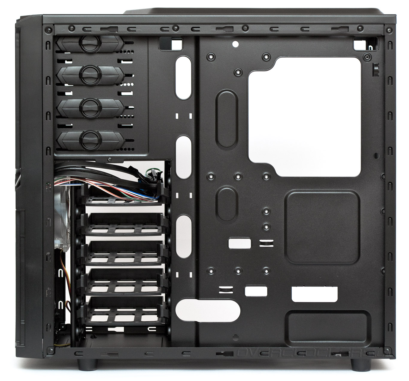

Поддон изготовлен с оглядкой на функциональность. В районе материнской платы, он утоплен ближе к правой стенке, что позволяет увеличить предельную высоту процессорного радиатора. Дополнительно этот изгиб улучшает жесткость корпуса. В то же время, штамповка на правой двери расширяет запас места для укладки проводов, который составляет от 25 мм в задней части и до 32 мм в районе корзин жестких дисков. Два квадратных выреза сверху, четыре овальных посередине и снизу, позволяют равномерно распределить кабели. Еще два мелких прямоугольных отверстия находятся ровно там, где у ATX и Micro-ATX плат обычно располагается подключение кнопок и индикаторов передней панели. Правда, петель для кабельных стяжек можно было бы сделать чуть больше трех. Довершает картину широкое окно под усилительную пластину кулера CPU.

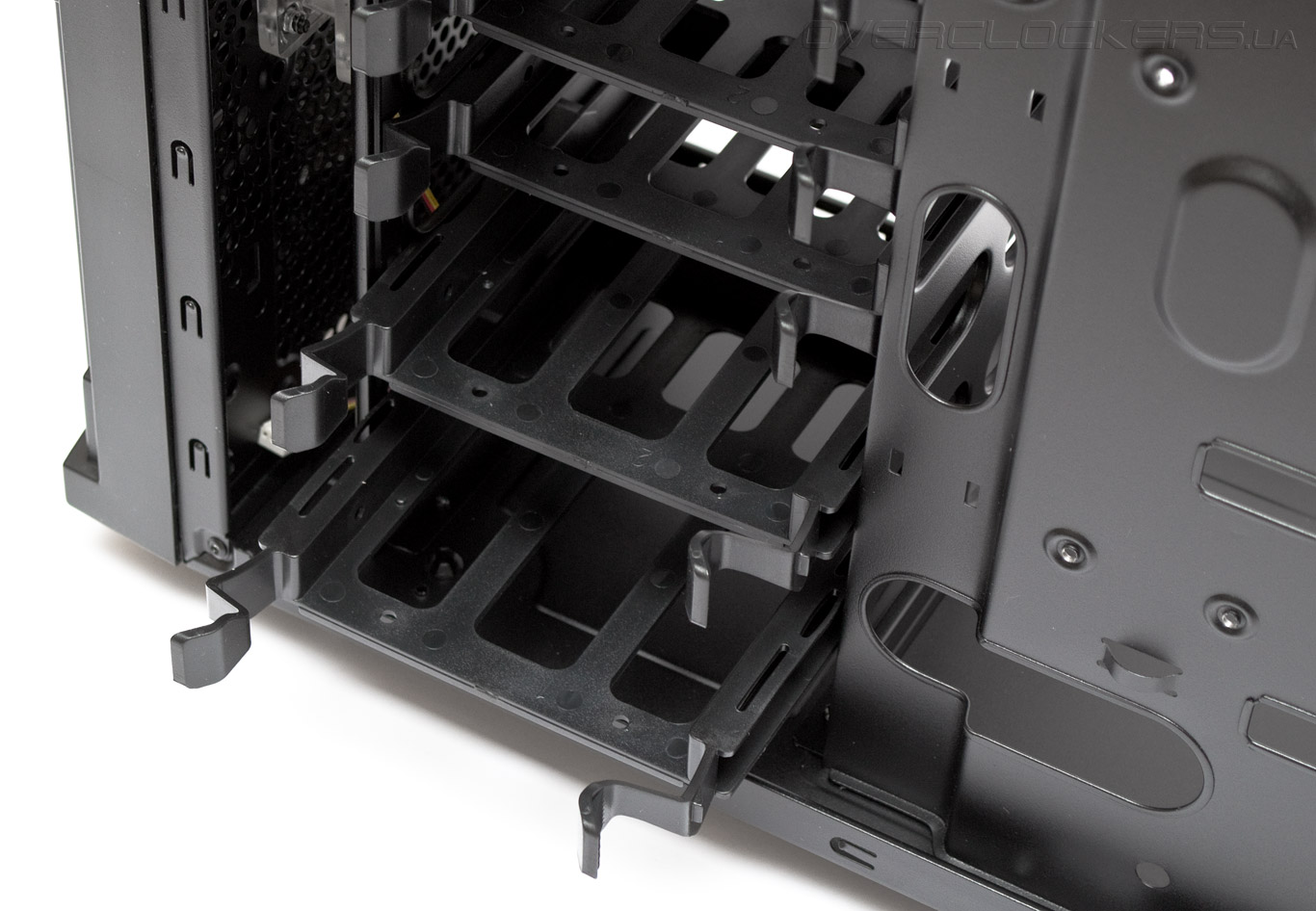

Корзины накопителей выдвигаются в сторону правой стенки, что несколько необычно. Но если задуматься — подключение сигнального и силового кабеля к диску со стороны его извлечения это очень удобно. Для снятия или установки HDD достаточно открыть одну правую дверцу. В противном случае — одна панель открывается чтобы отсоединить провода, а противоположная — для того чтобы достать корзину.

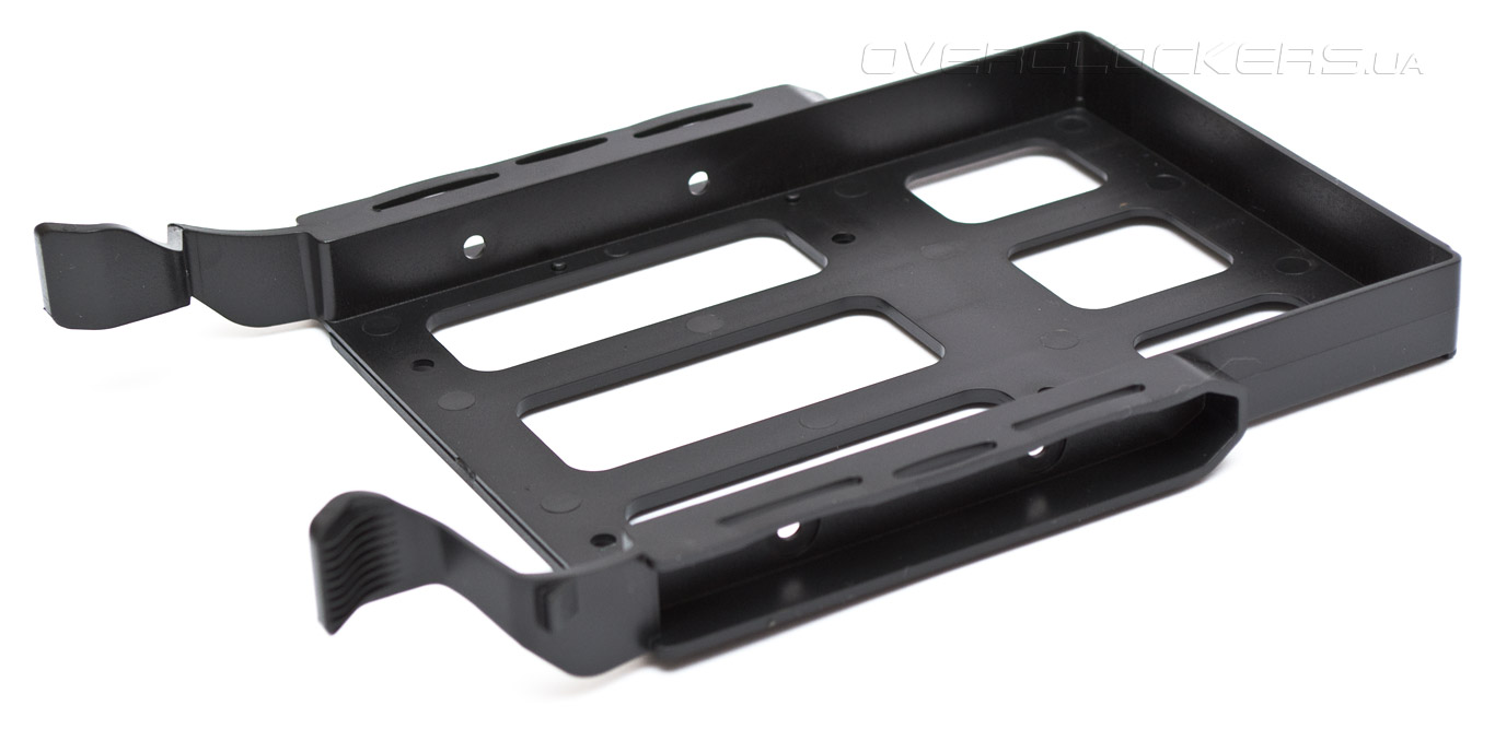

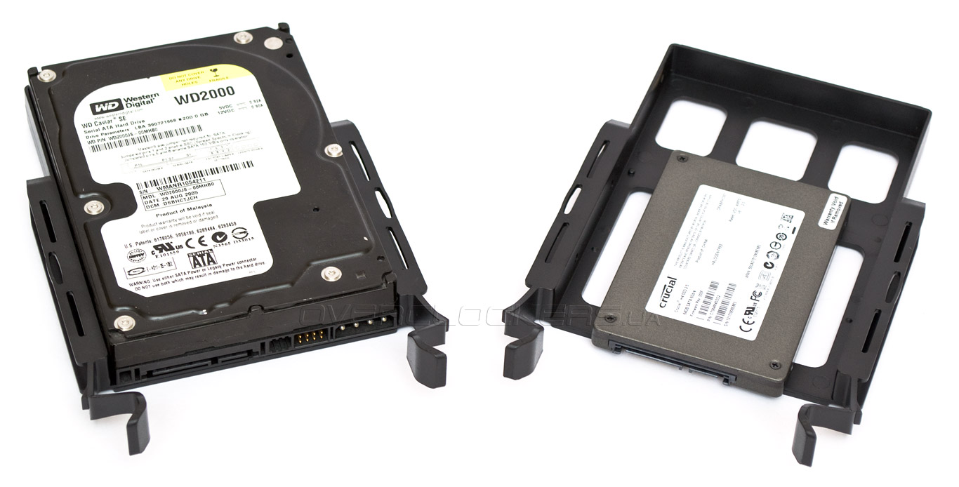

Лотки накопителей полностью пластиковые, без виброизоляции или «быстрых» фиксаторов. Снизу в них проделаны вентиляционные отверстия достаточного размера. Поддерживаются диски размером 3,5” или 2,5”.
При монтаже накопители необходимо прикручивать к корзине винтами. В стойке они удерживаются пластиковыми защелками, исполняющими одновременно роль ручек для извлечения лотков.

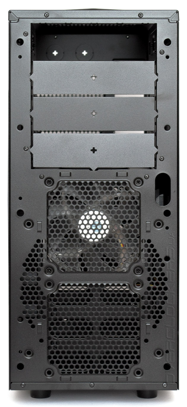

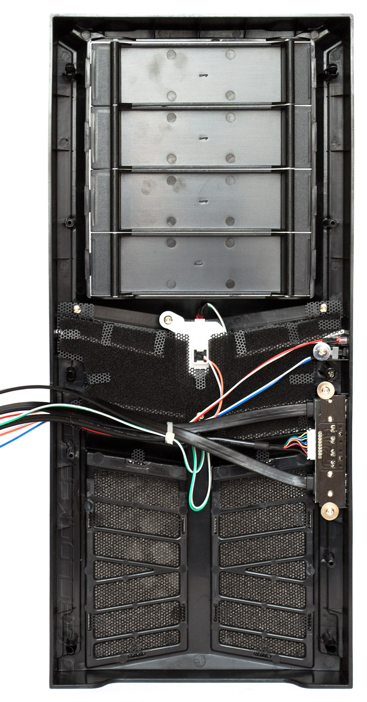

Фронтальную панель требуется снимать исключительно для установки или замены передних вертушек. Здесь мы видим, что три из четырех отсеков 5,25” прикрыты одноразовыми металлическими заглушками, смысл которых неочевиден. Два посадочных места для 120-мм вентиляторов (верхний — предустановлен) находятся в нижней половине фронтальной панели. Здесь же можно заметить и своеобразный рудимент — отверстия для стандартной 200-мм модели пропеллера, который установить сюда не будет возможности из-за физического ограничения габаритов корпуса.

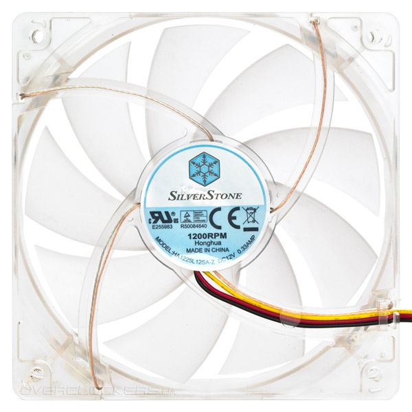

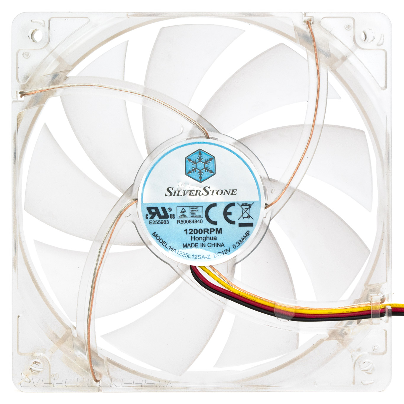

Единственный предустановленный 120-мм вентилятор имеет девять лопастей, красную подсветку из четырех светодиодов и трехконтактный разъем для подключения питания. Максимальная скорость вращения составляет 1200 оборотов в минуту, крыльчатка и двигатель относительно тихие. Судя по звуку, в качестве подшипника используется хорошо смазанная втулка. Маркировку и электрические характеристики можно рассмотреть на фотографии.
Передняя панель удерживается шестью пластиковыми креплениями типа тюльпан. Чтобы ее снять, нужно взяться за прорезь снизу и потянуть на себя. К воздухозаборной решетке прикреплен поролоновый пылевой фильтр.

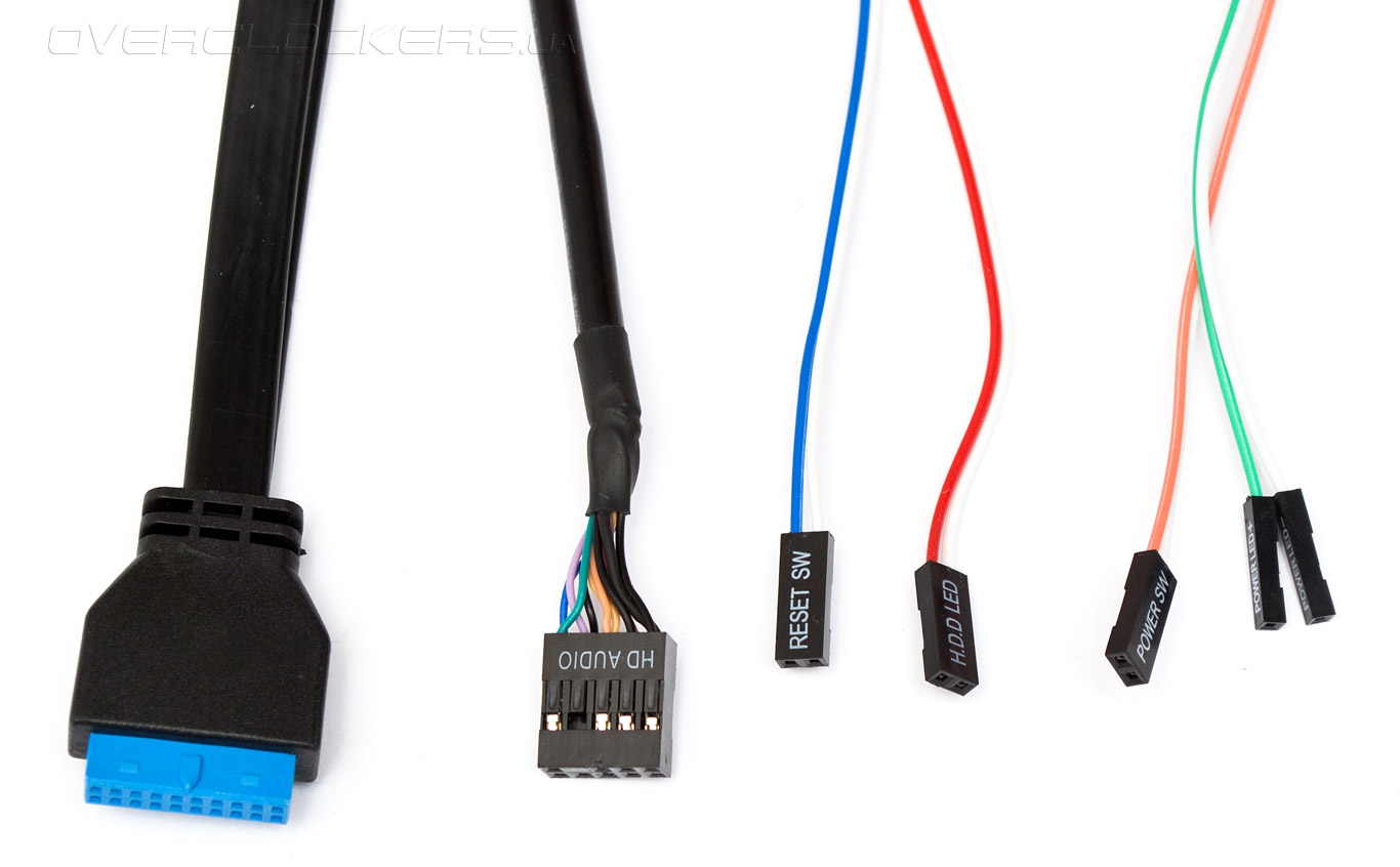

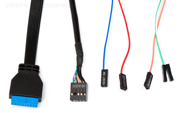

Среди проводов передней панели присутствуют стандартные кабели от кнопок запуска и перезагрузки ПК, индикаторов питания и активности накопителей, HD Audio и колодки внутреннего подключения двух портов USB 3.0. Причем последний выполнен в виде плоского провода, что значительно упрощает его протяжку и укладку.
