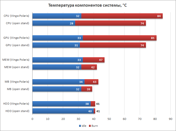

Тепловая нагрузка создавалась с помощью одновременной работы стресс-тестов LinX 0.6.5 с 2048 МБ выделенной памяти и MSI Кombustor 3.5.1.0 на протяжении 10 минут после стабилизации температуры. Нагрузка на жесткий диск производилась программой Crystal Disk Mark 5.2.2 х64. В конце цикла тестирования система работала 10 минут в холостом режиме для определения минимальных тепловых показателей. Температура окружающей среды равнялась 28 градусам Цельсия. Скорости вентиляторов процессорного кулера и видеокарты зафиксированы на максимальных оборотах. Пиковое энергопотребление системы составило 426 ватт. Тестирование проводилось в единственном режиме сравнения с открытым стендом. В шасси было установлено три дополнительных 120-мм вентилятора в ориентации на вытяжку сзади и сверху. Все корпусные вентиляторы во время теста работали на максимальной скорости.
Результаты тестирования
Vinga Polaris
С полным комплектом вентиляторов Vinga Polaris по всем статьям ощутимо уступает открытому стенду. 10 градусов на процессоре, семь на видеокарте, по четыре-пять градусов температуры оперативной памяти и материнской платы, а по нагреву жесткого диска и вовсе наблюдается паритет в нагрузке и незначительный выигрыш в два градуса в простое. Учитывая, что передняя панель продувается очень слабо, эти результаты можно еще считать неплохими.
