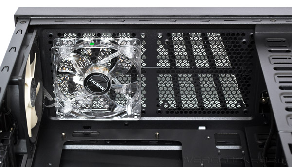

Под верхней крышкой предустановлен прозрачный 120-мм вытяжной вентилятор с синей подсветкой, которого нет в обычной версии Zalman Z12. Поскольку он идентичен переднему пропеллеру, про его технические характеристики мы расскажем позже, чтобы не повторяться.

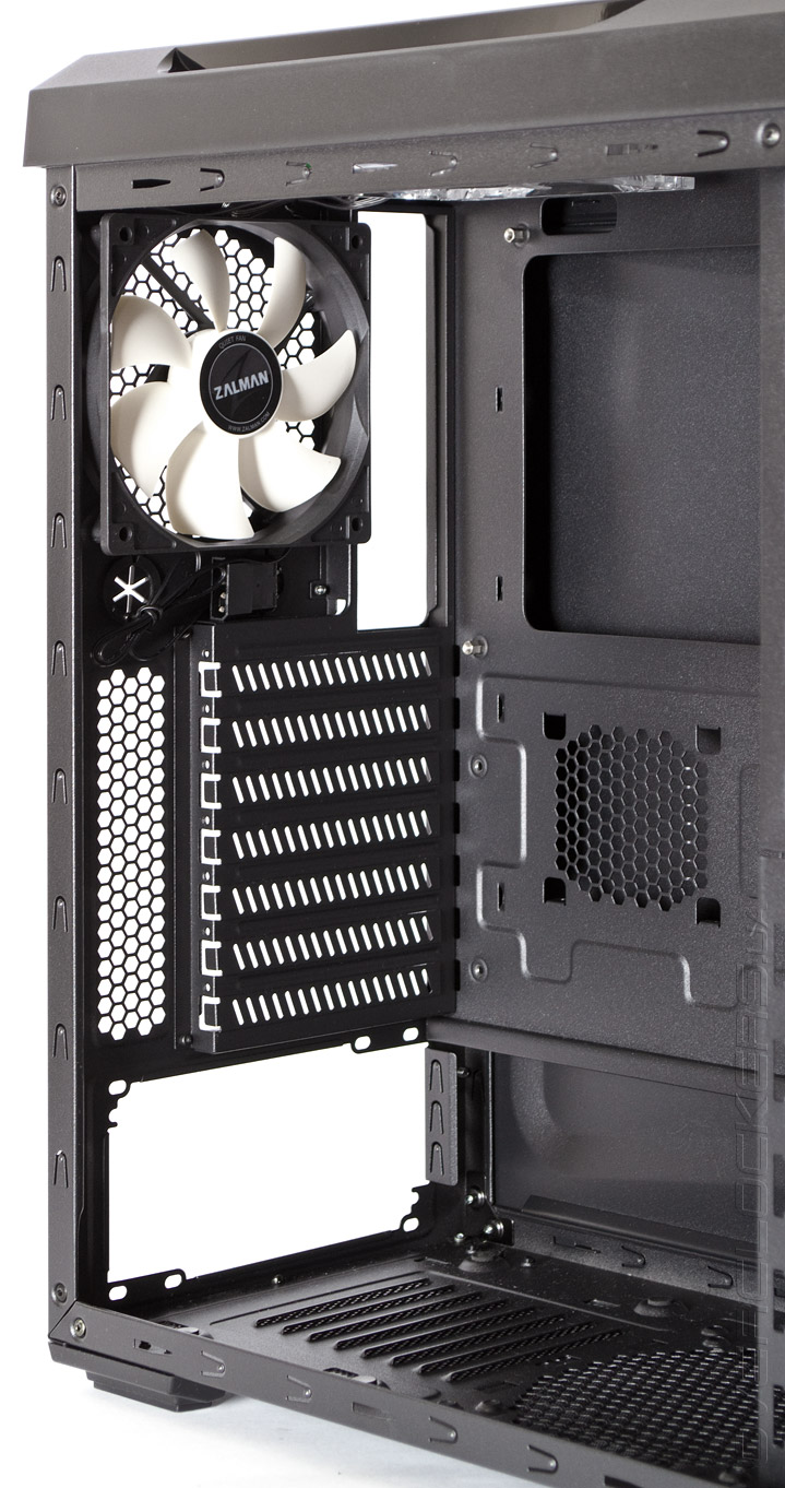

Взгляд на заднюю панель подтверждает, что заглушки слотов PCI остались одноразовыми. Никаких иных изменений относительно оригинала не наблюдается.
Zalman Z12 Plus

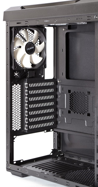

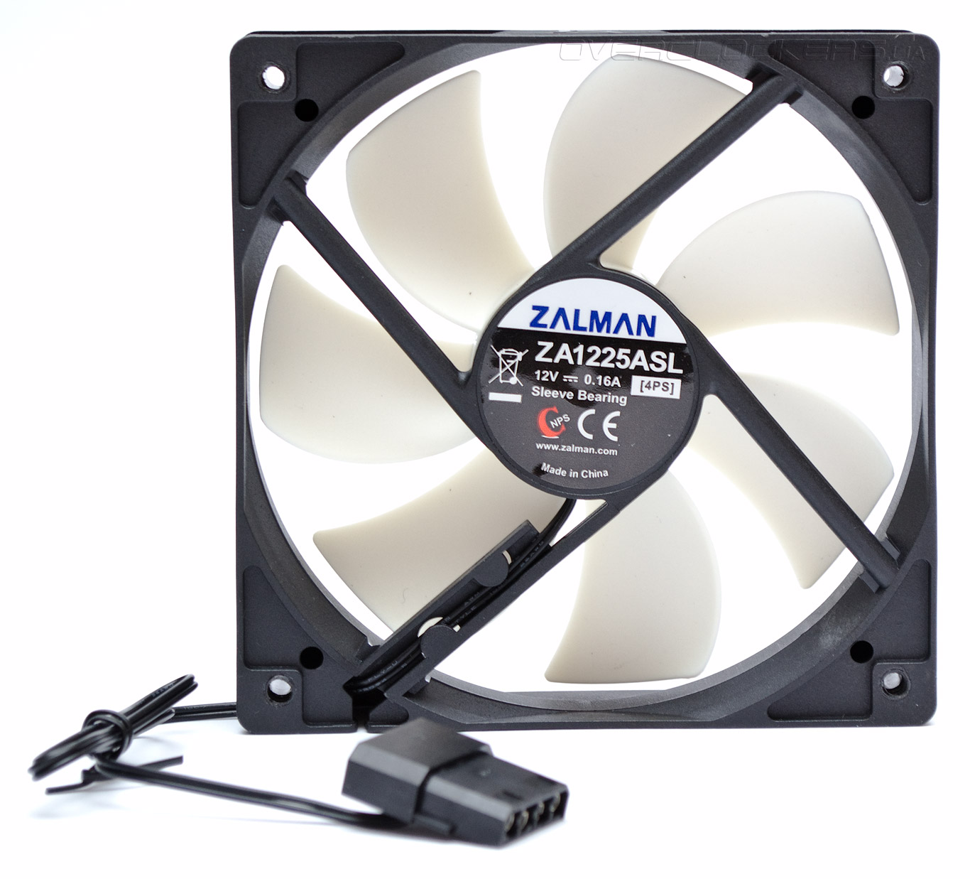

В качестве вытяжного 120-мм вентилятора установлен наш старый знакомый — Zalman ZA1225ASL, со скоростью вращения 1200 об/мин, силой тока 0,16 А и потреблением 1,92 ватта. Подключение к питанию осуществляется через «молекс».

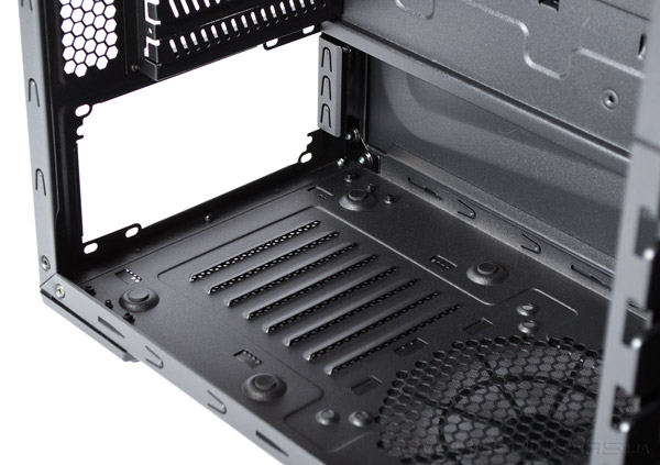

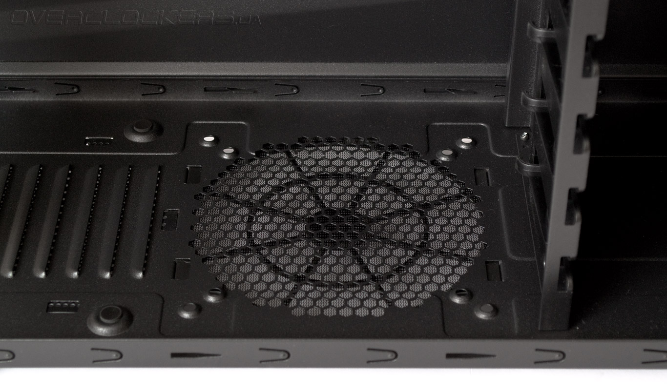

На нижнее посадочное место можно установить 120- или 140-мм модель вентилятора, при условии, что не помешает длина блока питания.

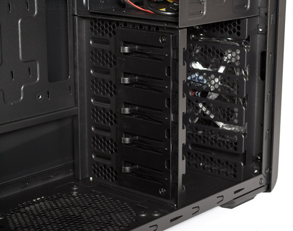

Корзина накопителей рассчитана на пять дисков формата 3,5”. Стенки перфорированные, что обещает неплохой воздушный поток. На внутренней стороне корзины закреплена система быстрых пластиковых фиксаторов для жестких дисков, которая отнимает 10 мм по длине у плат расширения.

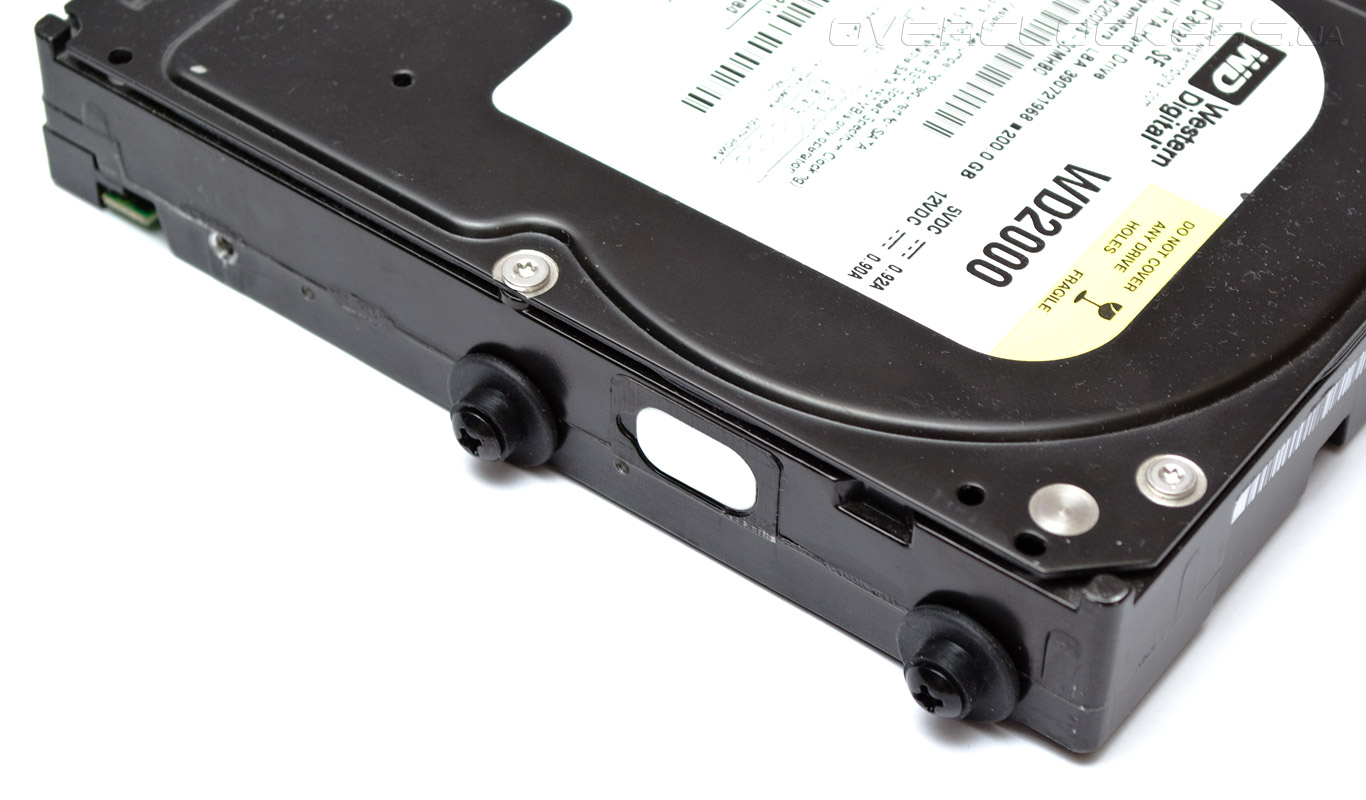

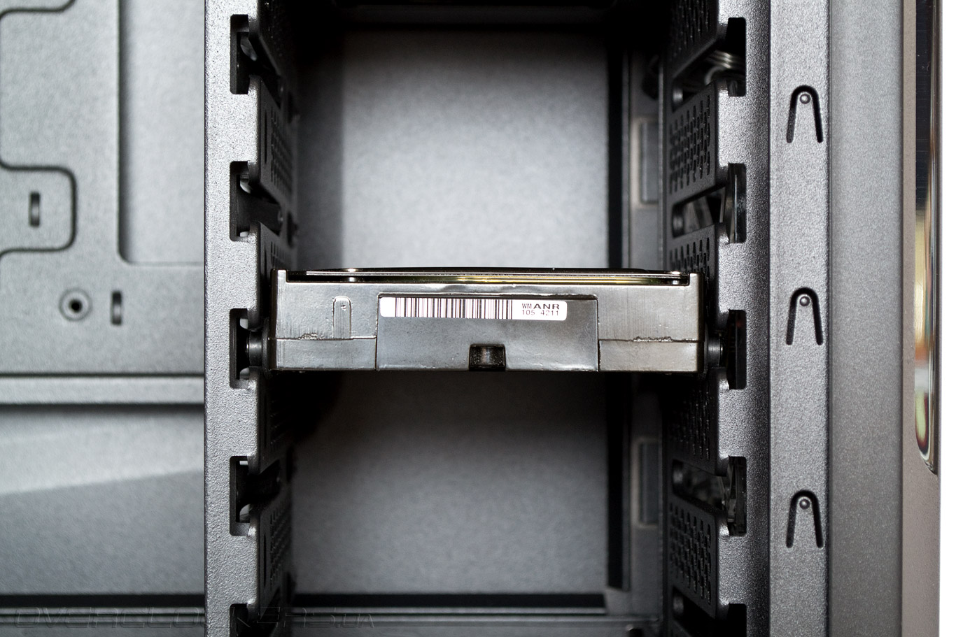

Для установки диска в корзины требуется привинтить к нему четыре резиновых демпфера. Обращаем внимание читателей, что на картинке ниже показан правильный (указанный в инструкции) способ крепления виброизоляторов — шляпками к диску. Если же развернуть демпферы шляпками наружу, то их будет проблематично вставить в корзину.
Zalman Z12 Plus
Задвигаем накопитель в рельсы до щелчка. В случае, если планируется транспортировка корпуса, диск лучше дополнительно зафиксировать комплектным винтом с правой стороны.

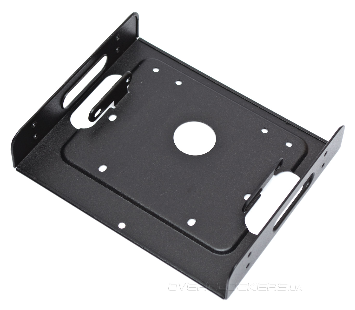

По умолчанию, один из отсеков занят универсальным переходником для 2,5/3,5-дюймовых устройств.

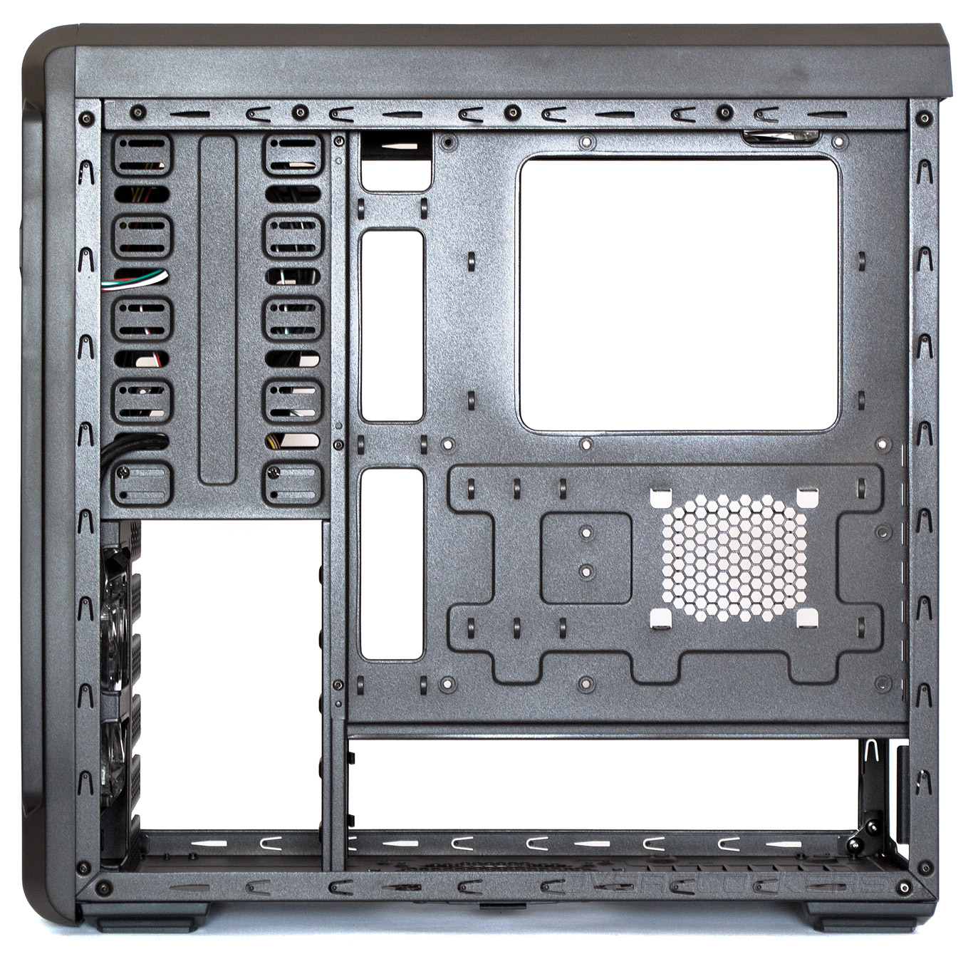

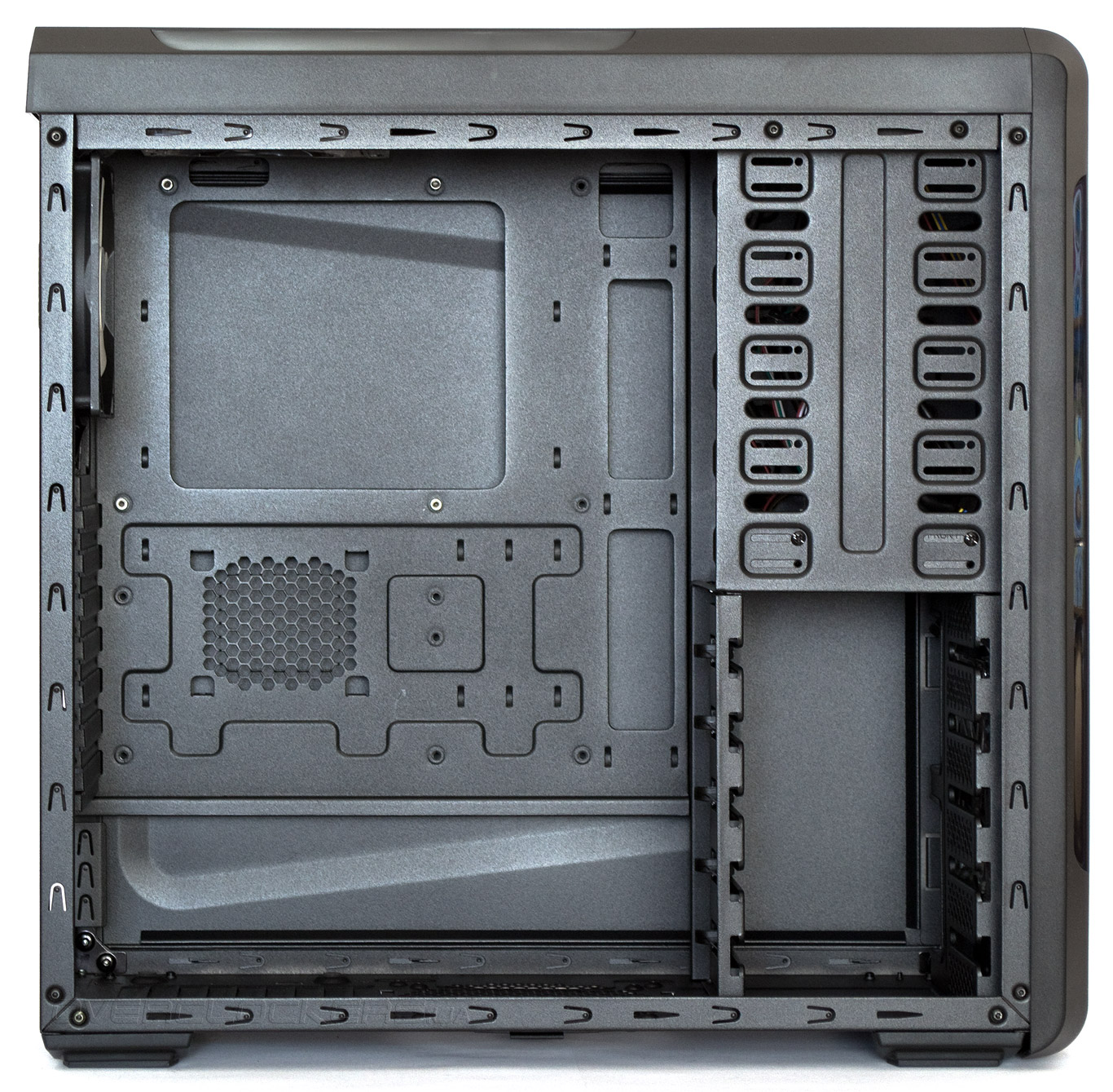

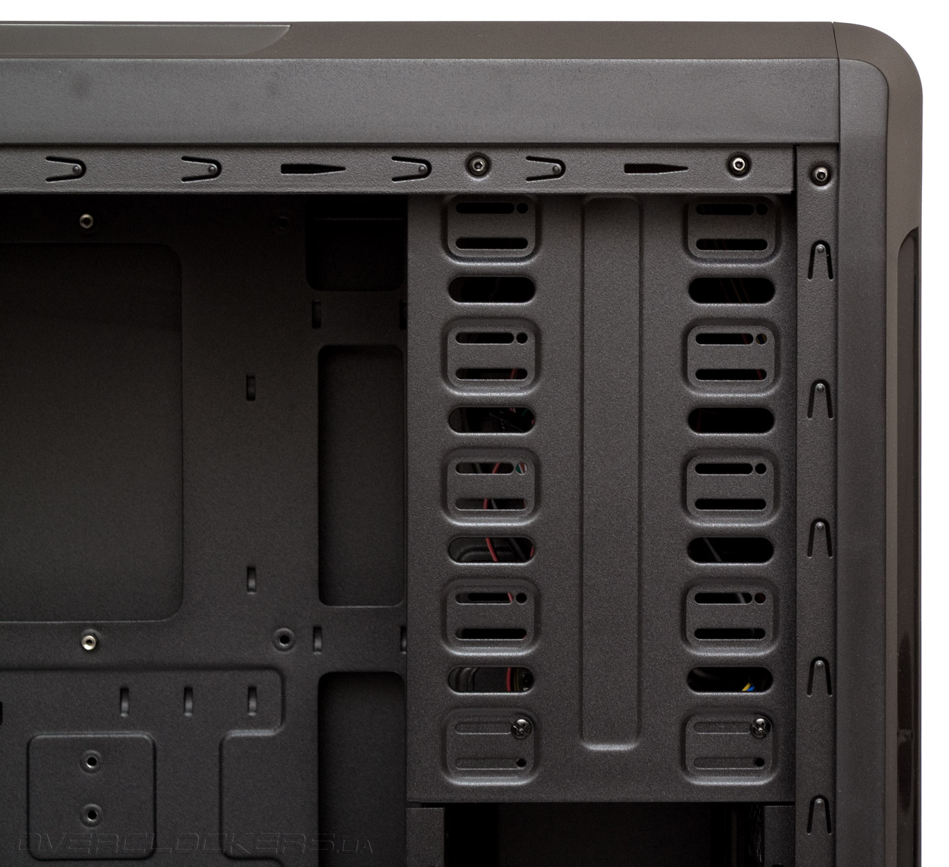

Развернув шасси, видим одно из кардинальных улучшений данного корпуса. Вырез под усилительную пластину процессорного кулера стал гораздо больше и теперь подходит к расположению всех современных сокетов. Отверстие для удлинителя питания процессора в верхнем правом углу перекрывается установленной материнской платой, поэтому сам удлинитель лучше проложить заблаговременно. Клиренс для укладки кабелей за поддоном составляет 22 мм. Чуть ниже выреза, в районе перфорации, расположены лапки, за которые можно закрепить один твердотельный накопитель. Однако подключить к нему сигнальный кабель и питание выйдет, только если вилки проводов будут прямыми, а не Г-образными.

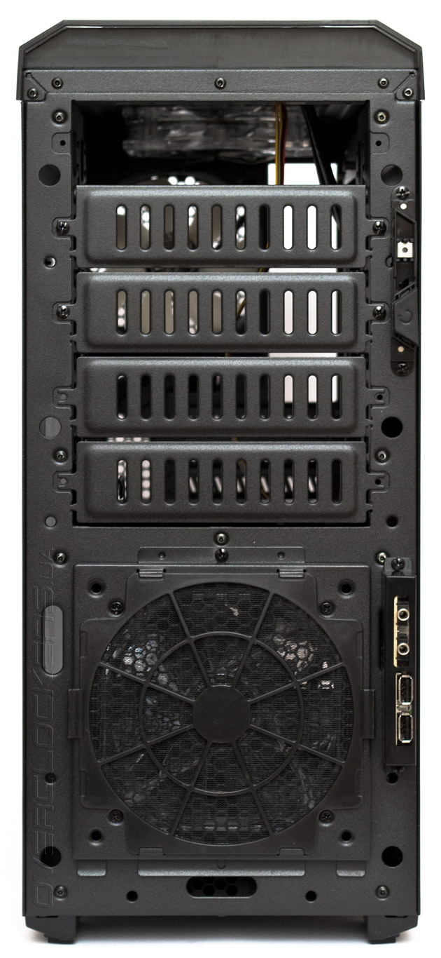

Снять переднюю крышку корпуса достаточно легко. Для этого нужно потянуть панель снизу на себя и освободить шесть пластиковых креплений типа «тюльпан». Если крышка не поддается, можно помочь себе — выдавив крепления изнутри. Итак, здесь мы наблюдаем, что четыре отсека 5,25” закрыты многоразовыми заглушками, а нижний вентилятор закрыт легкосъемным пылевым фильтром.

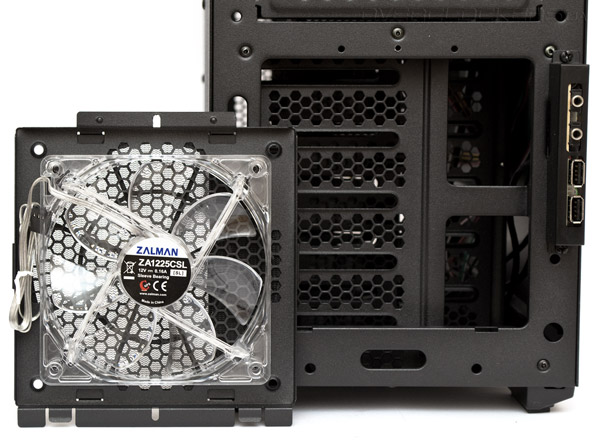

Вентилятор крепится не к корпусу, а к специальной обойме, которая удерживается на месте всего одним винтом. На ней предусмотрены отверстия для 120- или 140-мм моделей. Изначально здесь предустановлен прозрачный 120-мм вентилятор с синей подсветкой, аналогичный упомянутому ранее верхнему пропеллеру. Скорость вращения крыльчатки составляет 1300 об/мин, сила тока — 0,16 А, потребление – 1,92 Вт, подшипник типа «втулка». Подключение к питанию — трехконтактное.

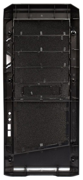

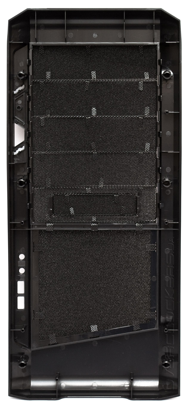

Фронтальная панель не присоединена к проводам. Все решетчатые отверстия подбиты поролоном, выполняющим функции пылевого фильтра. Заглушки отсеков 5,25” удерживаются двумя пластиковыми защелками каждая.

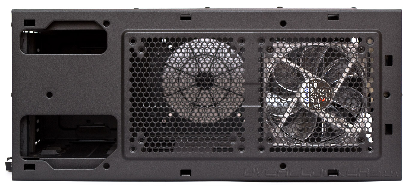

После демонтажа передней панели можно снять верхнюю крышку. Здесь мы обнаружим крупноячеистую решетку, к которой можно прикрепить два 120- или 140-мм вентилятора.
Zalman Z12 Plus

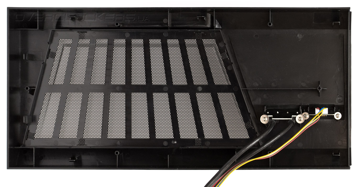

Снимается верхняя панель очень легко, но предварительно следует освободить выведенные на нее провода переключателя скорости вентиляторов и разъемов USB 3.0. После чего, поочередно отщелкиваем по три боковые защелки с каждой стороны, начиная с заднего ряда. Две задние защелки должны сами выйти из пазов.

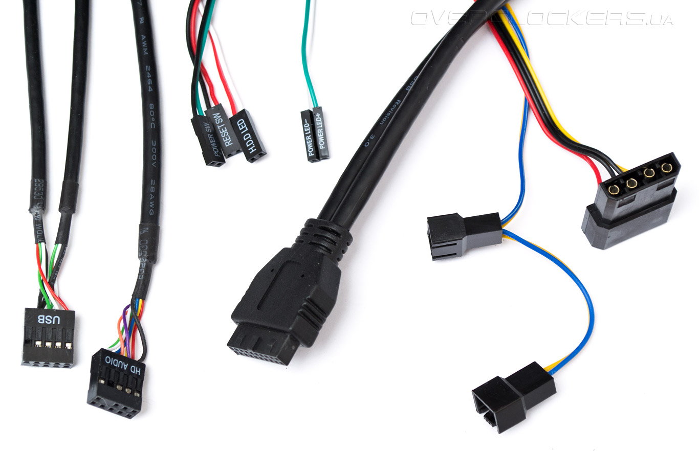

Набор проводов включает: разъем для внутренней колодки USB 3.0, два трехконтактных разъема и один «молекс» от контроллера вентиляторов, кабель HDAudio и USB 2.0, четыре провода от кнопок и индикаторов передней панели. Кстати эти четыре провода больше не нужно подключать к самим кнопкам, как это было в корпусах Zalman Z9 и Zalman Z11, хотя упоминание в инструкции об этой процедуре осталось.
