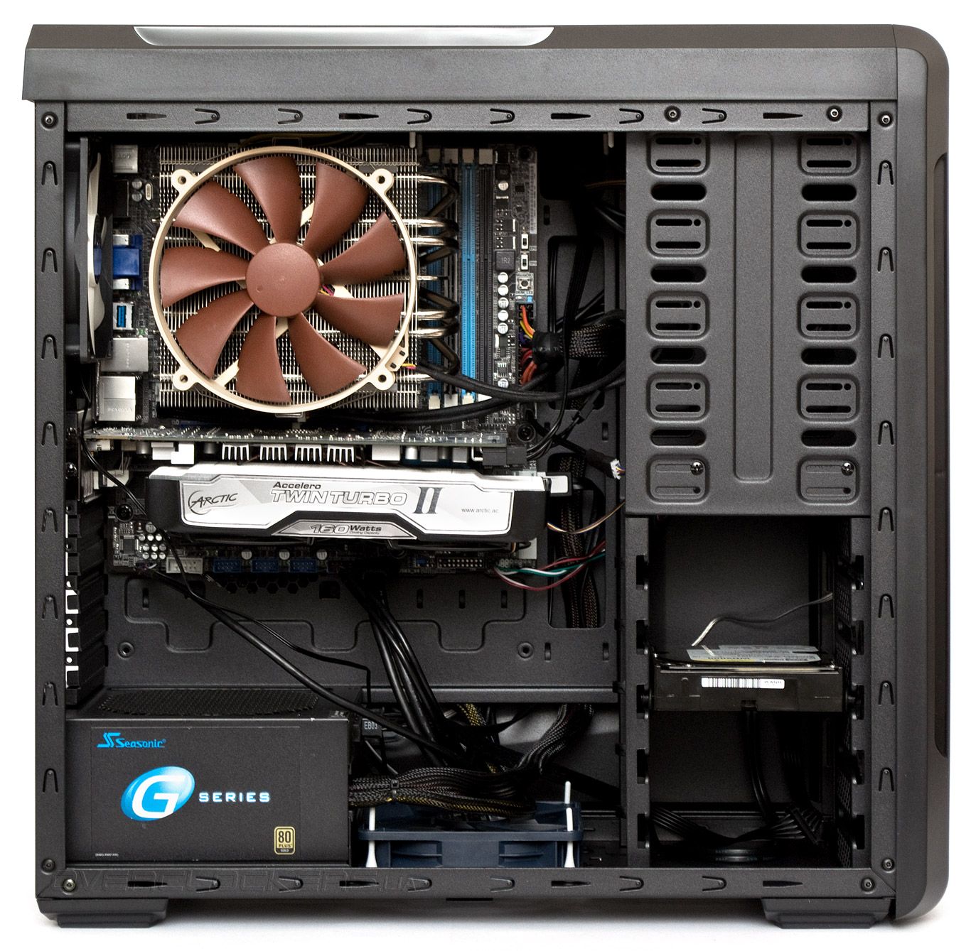

Основные проблемы при сборке вызвало подключение кабеля питания процессора, из-за стесненного пространства сверху. Включить его и проследить, чтобы он не попал ни в один из вентиляторов при габаритной системе охлаждения процессора — задача не из легких даже с использованием удлинителя. Напоминаем, что его лучше протягивать до монтажа материнской платы.

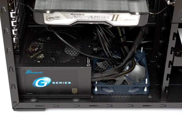

Второй момент — установка блока питания. Наш БП имеет длину всего лишь 160 мм и этого достаточно для установки вплотную 120-мм нижнего вентилятора. Но модульные разъемы конфликтовали с ним и мешали варианту ориентации блока пропеллером вниз. Поэтому мы вынуждены были перевернуть блок вентилятором вверх. В целом это не рекомендуется делать по трем причинам: 1) в БП может случайно попасть винтик и вызвать короткое замыкание; 2) пропеллер блока начинает бороться с видеоадаптером за свежий воздух; 3) провода автоматически «укорачиваются» на добрый десяток сантиметров. Но в нашем случае такое расположение получилось оптимальным — вместился нижний вентилятор, корпус получил дополнительную вытяжку, а блок в такой ориентации будет медленнее накапливать пыль и лучше продуваться.

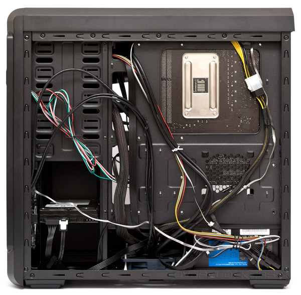

Провода передней панели настолько длинные, что их можно проложить в корпусе два раза. Укладка кабелей за поддоном не особа сложна, но их следует равномерно распределить и закрепить, благо проушин для кабельных стяжек предостаточно. Четыре корпусных вентилятора мы подключили к встроенному тумблеру с помощью самодельных переходников. Поскольку переключатель скорости вентиляторов ступенчатый, и не имеет резистора, к нему можно подключить и больше вертушек, не опасаясь перегрева. Правая дверца закрылась без проблем.

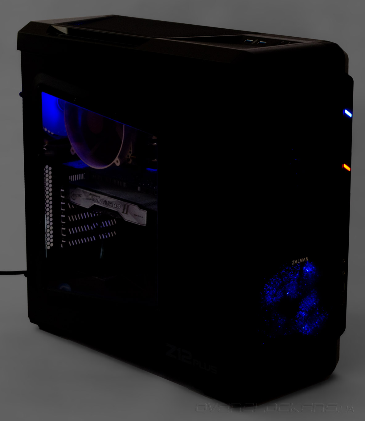

В темноте корпусные вентиляторы светятся ненавязчиво, эффект подсветки внутренностей не наблюдается. А вот скошенные индикаторы питания и активности накопителей сияют ярко.

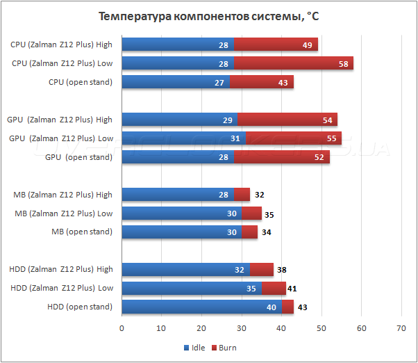

Тепловая нагрузка создавалась с помощью одновременной работы стресс-тестов LinX 0.6.4 с 2048 МБ выделенной памяти и MSI Combustor 2.4 на протяжении 15 минут после стабилизации температуры. Нагрузка на жесткий диск производилась программой Crystal Disk Mark 3.0.1 х64. В конце цикла тестирования система работала 10 минут в холостом режиме для определения минимальных тепловых показателей. Температура окружающей среды составляла 23 градуса Цельсия. Скорости вентиляторов процессорного кулера и видеокарты зафиксированы на максимальных. Пиковое энергопотребление системы составило 305 Вт. В корпусе были установлены два дополнительных 120-мм вентилятора. Один — сверху на выдув и один — снизу на вдув. Тестирование проводилось в двух режимах:
  1. High — корпусной переключатель выставлен в положение High, скорость вращения заднего пропеллера 1200 об/мин, остальных корпусных вентиляторов — приблизительно 1300 об/мин. Уровень шума — выше среднего.
  2. Low — корпусной переключатель выставлен в положение Low, скорость вращения заднего вентилятора 1200 об/мин, корпусных пропеллеров — приблизительно 700 об/мин. Уровень шума — низкий.
Результаты тестирования
Тестирование Zalman Z12 Plus
В целом Zalman Z12 Plus успешно прошел тепловой тест. Температура процессора несколько завышена, в сравнении с открытым стендом. Но это, вероятно, связано со спецификой нашего процессорного кулера в сочетании с теплым воздухом, выбрасываемым видеокартой. Видеоадаптер чувствует себя хорошо. Единственный жесткий диск в корзине охлаждается нормально, но установка туда более трех накопителей нежелательна, с точки зрения сохранения нормального температурного режима. Особенно хочется отметить, что комплектные вентиляторы работают в режиме Low действительно тихо.
