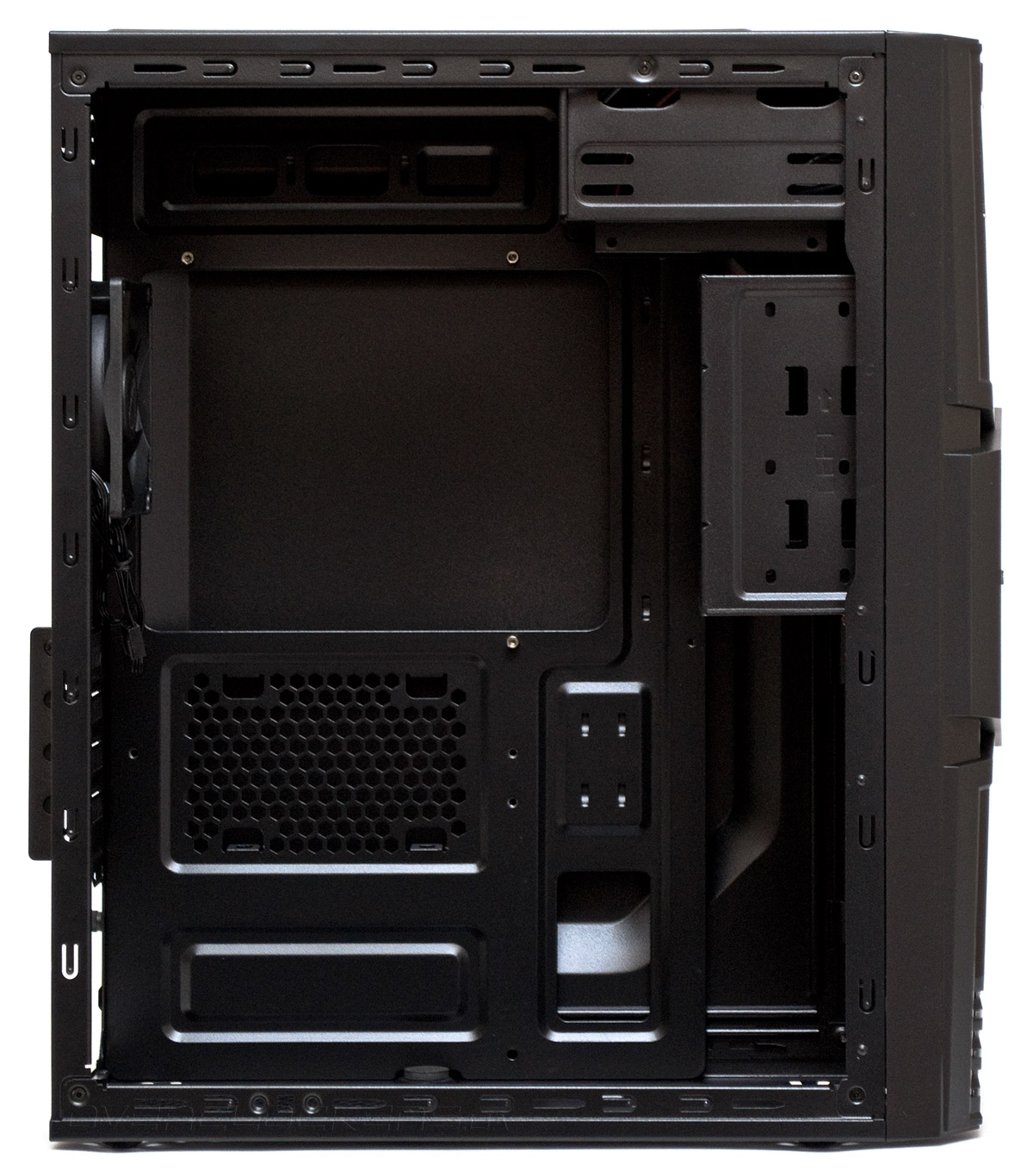

Zalman ZM-T3 поддерживает установку материнских плат формата MicroATX и Mini-ITX. Допустимая высота процессорного кулера по моим замерам составляет 152 мм или возможно даже 154 мм, но в последнем случае кулер будет уже плотно подпирать боковую дверцу. Кроме того, при использовании столь высокой системы охлаждения, на левую боковую панель невозможно будет поставить ни одного вентилятора. Касательно длины плат расширения: можно конечно попытаться установить 300-мм видеоадаптер. Но желательно ограничиться видеокартой не длиннее 280 мм. Во-первых, она войдет в данный корпус без акробатических трюков. Во-вторых, останется возможность установить спереди вентилятор. И в-третьих, можно будет установить один жесткий диск формата 3,5″. Если же использовать плату расширения длиной до 250 мм, то получится подключить и два диска формата 3,5″.
Под верхней панелью есть приличный запас места в 70 мм до кромки материнской платы. С одной стороны это позволяет свободно подключать любые провода, с другой стороны — еще раз вызывает недоумение отсутствие здесь отверстий для вытяжного вентилятора, которые были в первых двух моделях корпусов.

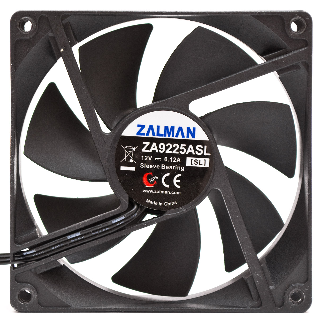

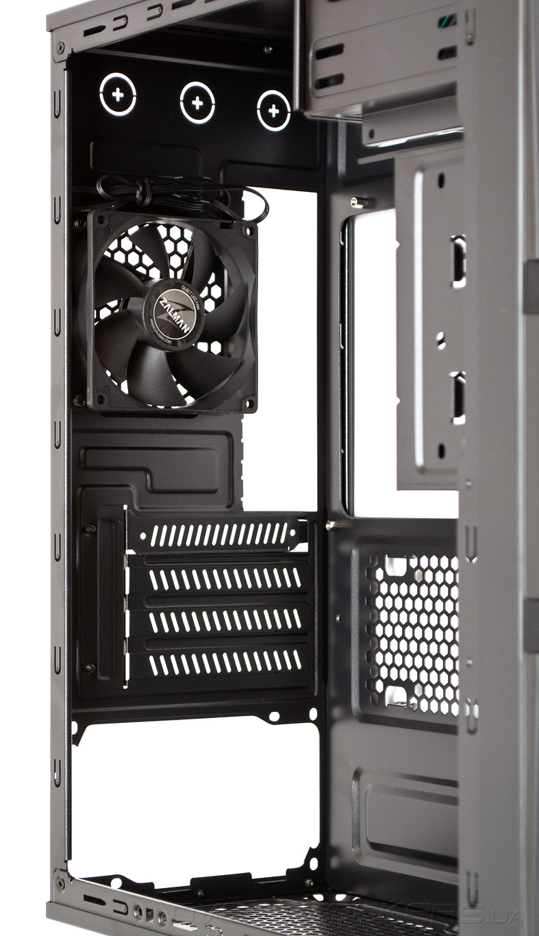

На задней панели предустановлен вытяжной 92-мм вентилятор. Четыре заглушки слотов расширения вентилируемые, причем первая заглушка съемная, а вторая, третья и четвертая — выламываемые одноразовые.
92-мм вентилятор имеет трехконтактный кабель длиной 570 мм. В качестве подшипника используется втулка скольжения. Очевидно, что она неплохо смазана, потому как посторонних призвуков не наблюдается. Крыльчатка стартует с 5 В и 600 об/мин и остается бесшумной до 10 В и 1300 об/мин. Вплоть до максимальной скорости в 1500 об/мин пропеллер остается достаточно тихим.

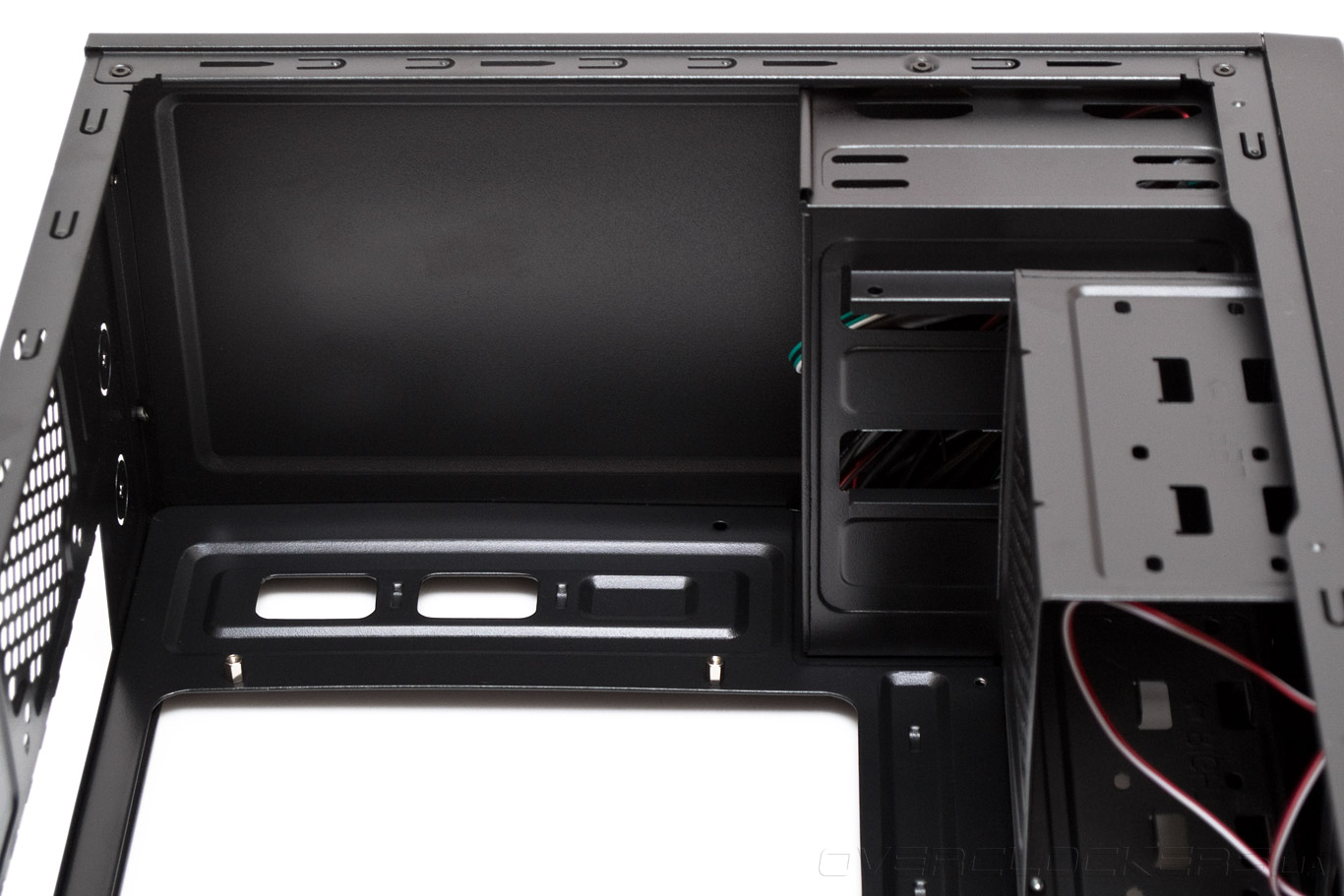

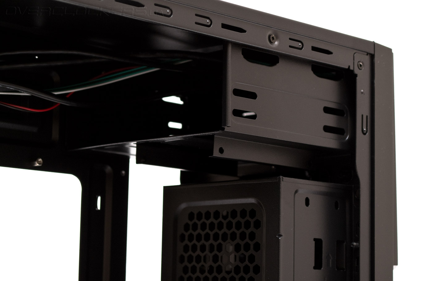

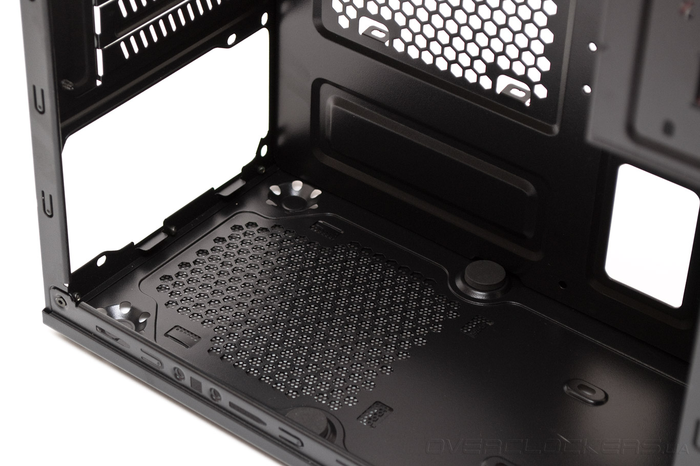

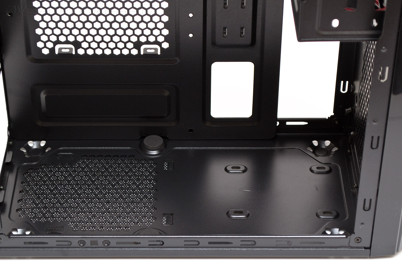

Отверстия на посадочном месте блока питания позволяют ориентировать его вентилятором как вверх, так и вниз. Два крупных демпфера на нижней панели должны неплохо гасить вибрации от вентилятора БП.
В передней части, на дне корпуса, можно установить первый из трех накопителей формата 2,5″, закрепив его винтами снаружи.

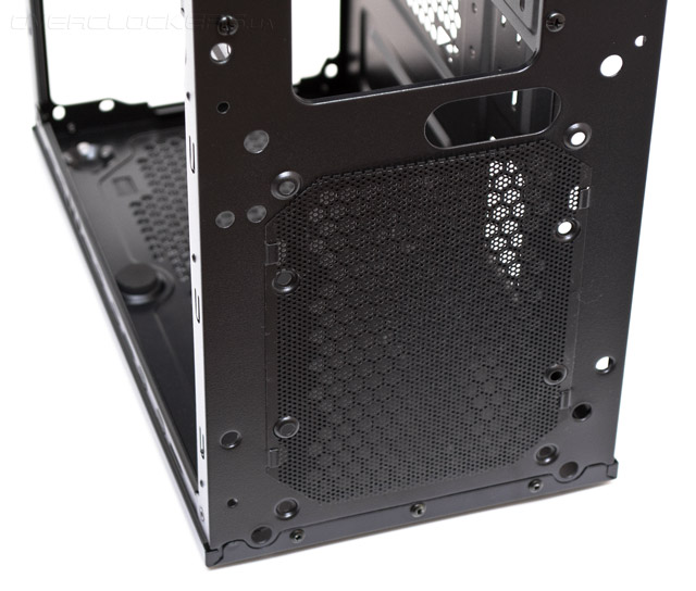

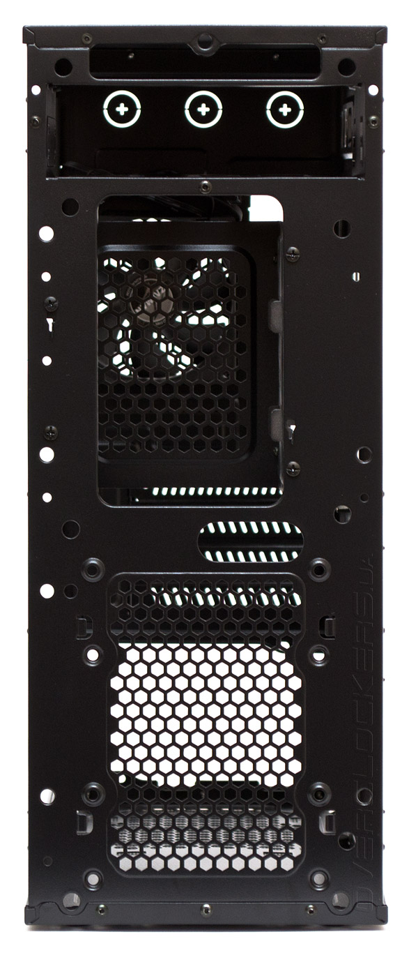

На внутренней части передней панели предусмотрены посадочные места для одного 120-мм вентилятора, который можно смонтировать в нижнее положение или приподняв на пару сантиметров вверх.

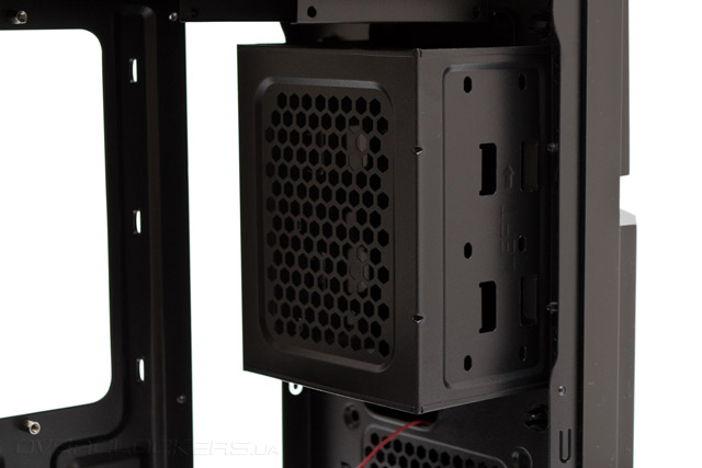

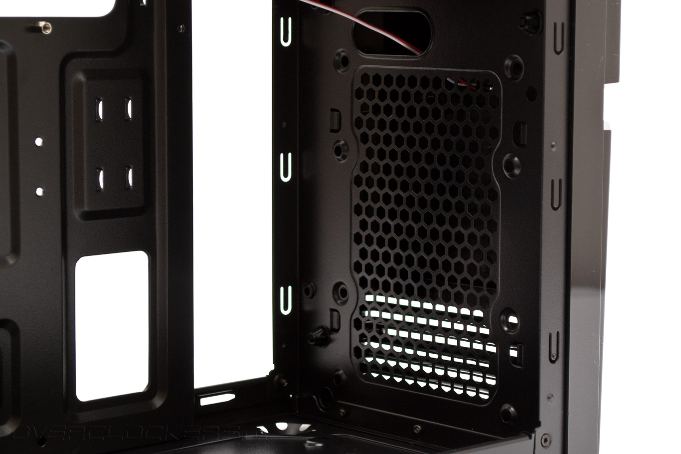

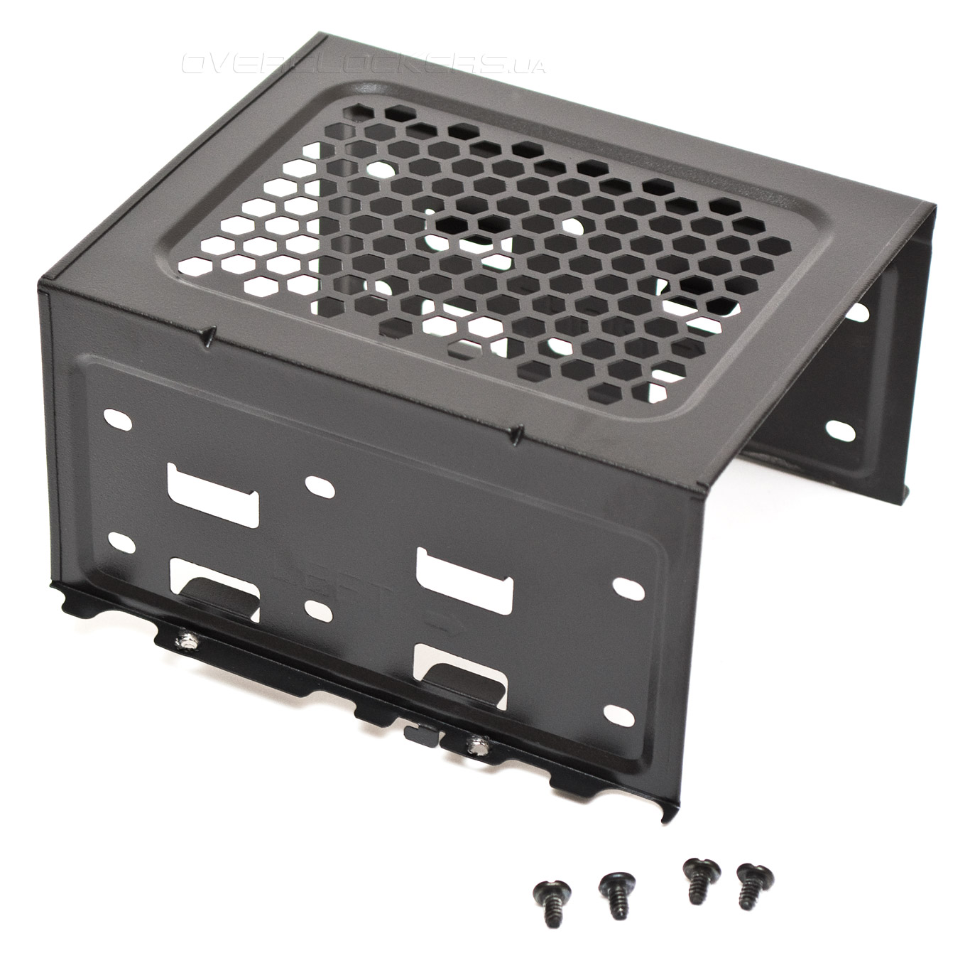

Вентилируемая корзина посередине передней панели может принять два 3,5″ диска в вертикальной ориентации. Корзина съемная, но диски вполне можно закрепить в ней винтами и без ее демонтажа. Хотя вентиляторов здесь нет, естественной конвекции воздуха должно вполне хватить для поддержания нормального температурного режима накопителей.
Сверху расположен отсек для единственного 5,25″ устройства. Под этим отсеком есть горизонтальные рельсы для второго 2,5″ накопителя.

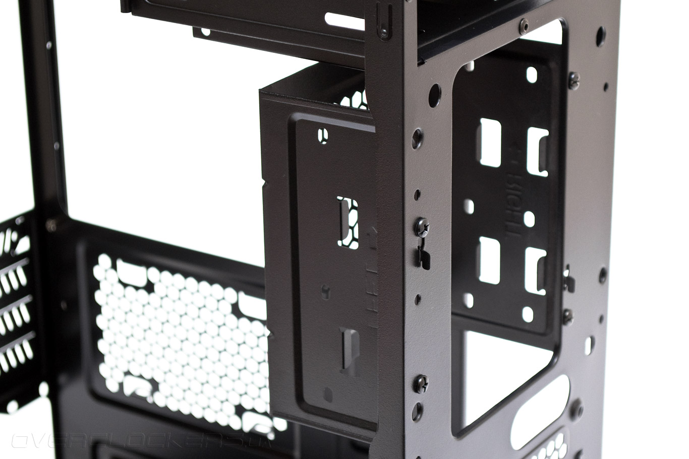

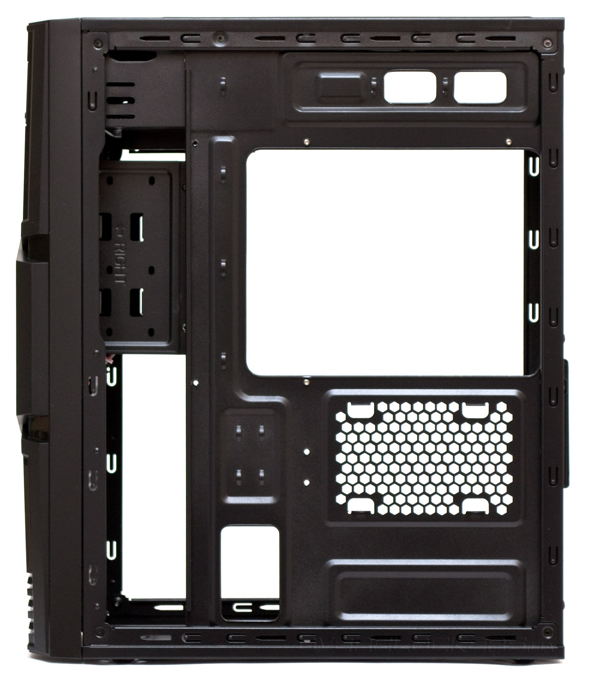

В отличие от ZM-T1 и ZM-T2, чья правая панель была вообще несъемной, ZM-T3 имеет полноценный поддон материнской платы с огромным вырезом под усилительную пластину процессорного кулера. Кроме того, есть десяток проушин для кабельных стяжек, три отверстия для протяжки проводов и посадочное место для третьего по счету накопителя формата 2,5″. Но, следует учитывать, что запас места от поддона до штамповки боковой дверцы не превышает 10 мм и укладывать провода в таком ограниченном пространстве может быть очень непросто.

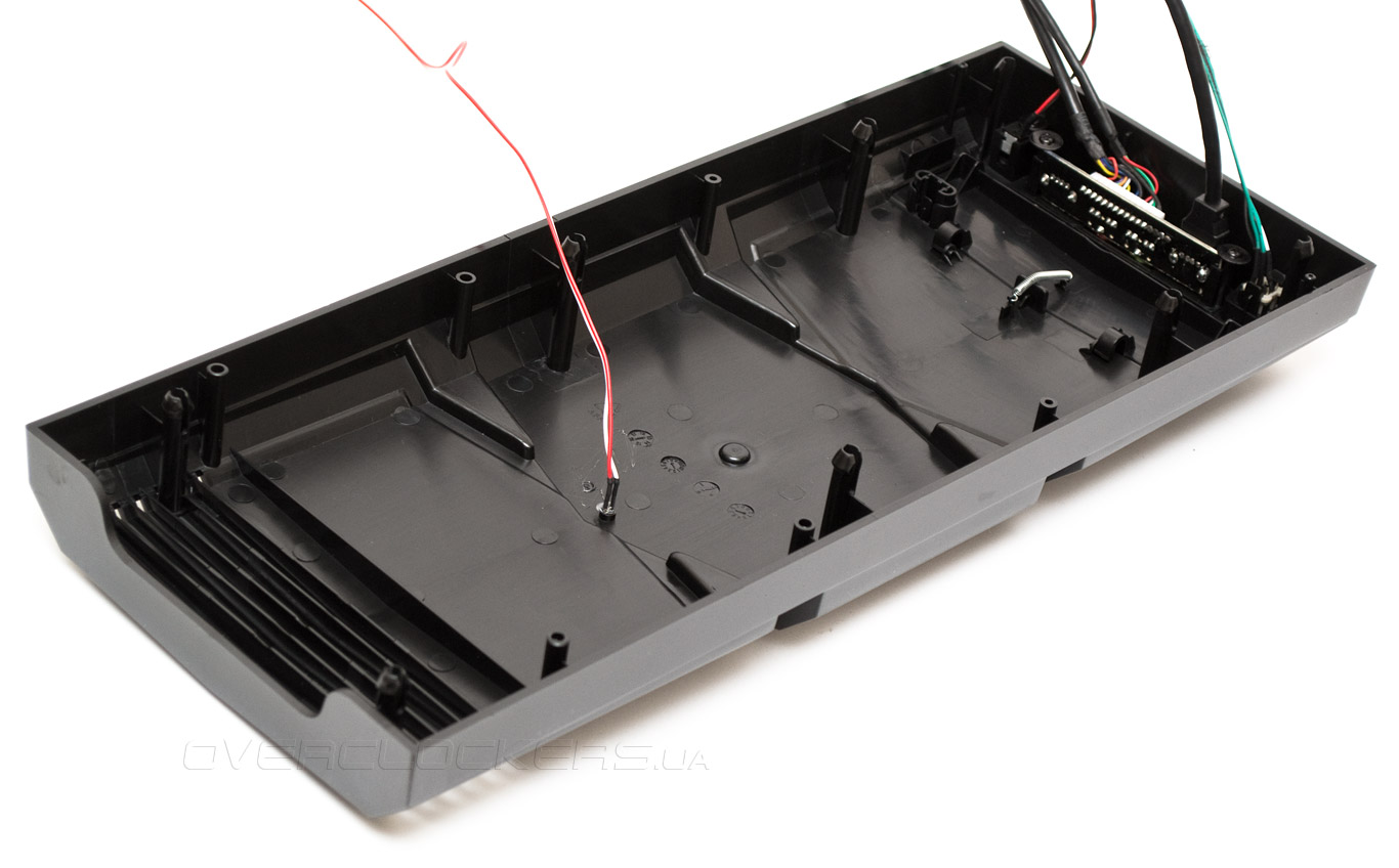

Передняя пластиковая панель снимается со значительным усилием, хотя держится всего лишь на шести креплениях типа тюльпан. Снимать ее следует осторожно, без рывка, чтобы не повредить идущие к передним портам провода.

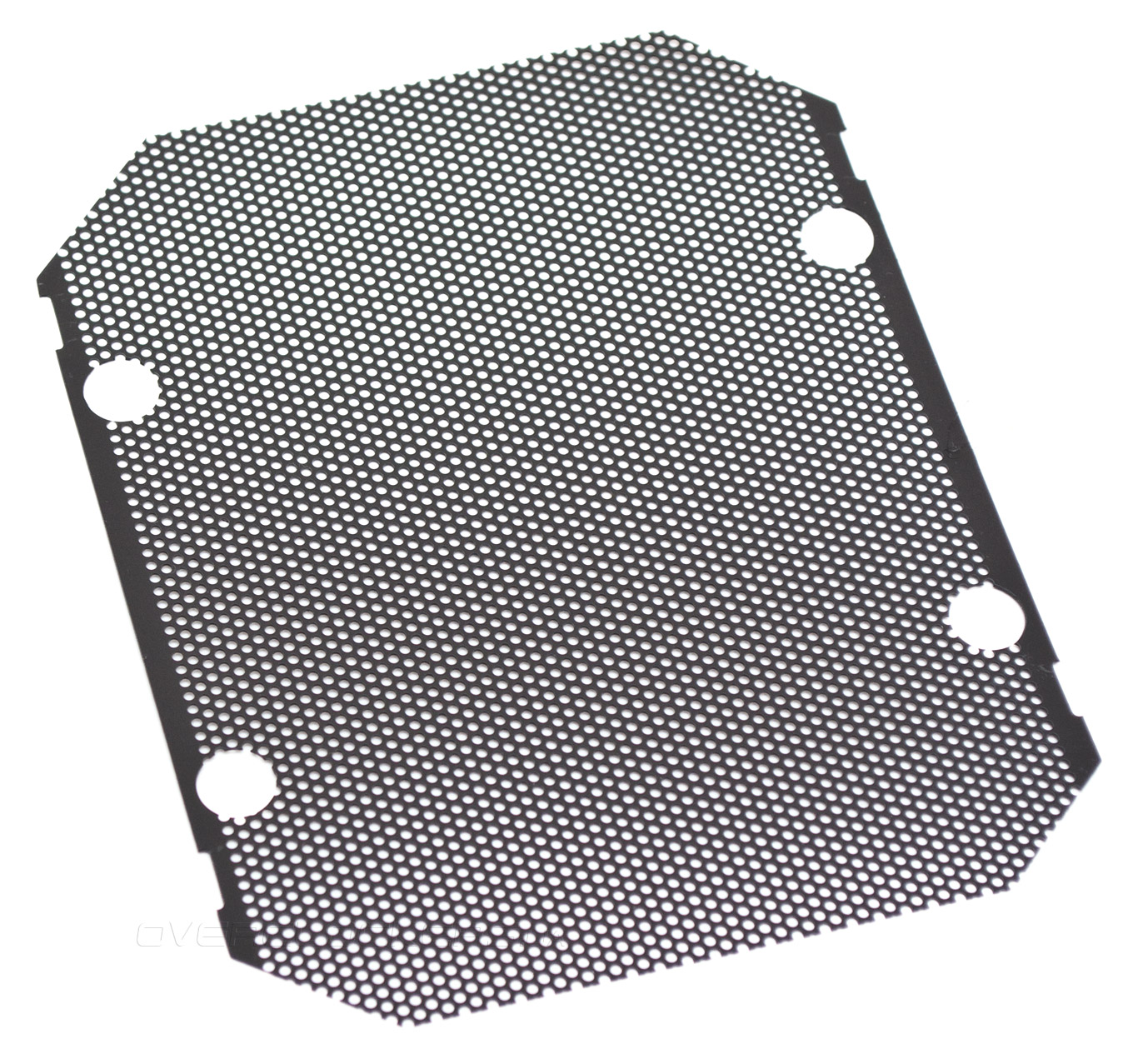

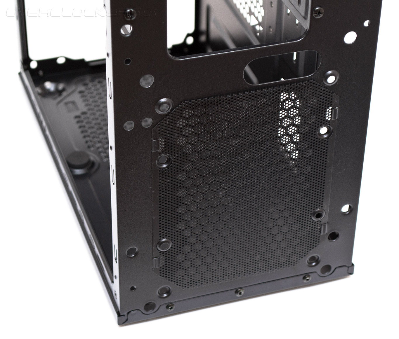

Решетка переднего вентилятора по умолчанию закрыта «пылевым фильтром». Скорее всего его имеет смысл сразу снять, поскольку для пыли в корпусе есть достаточно других отверстий. А данная сетка лишь мешает потоку воздуха, проходящего через вентилятор.
Если присмотреться внимательно к размеру отверстий на сетке, становится понято, что они не способны остановить пыль, зато вполне могут защитить корпус от проникновения мелких животных или крупных насекомых.
Корзина жестких дисков удерживается на раме корпуса двумя зацепами и четырьмя винтами. Снимается по направлению вверх.
Виброизоляции для накопителей в корзине не предусмотрено.

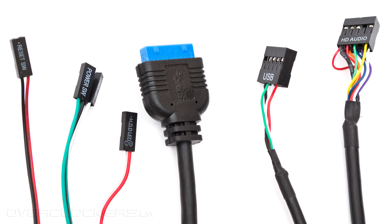

В набор проводов передней панели входят четыре провода от клавиш перезагрузки и запуска ПК, индикатора питания и светодиода активности накопителей, колодка внутреннего подключения USB 3.0, колодка USB 2.0 и кабель HD Audio. Длина всех шнуров достаточна для их протяжки за поддоном.
