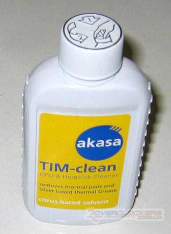

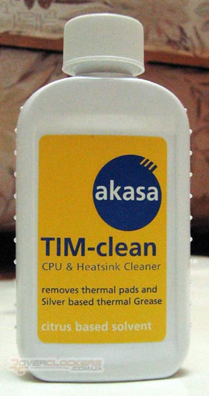

Akasa TIM-clean поставляется в маленькой баночке из белого пластика емкостью 125 мл. "Лицевая" ее сторона снабжена большой наклейкой с указанием производителя, названия и основного предназначения жидкости:

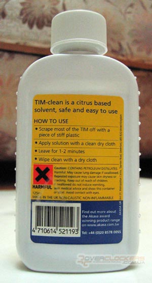

На "оборотной" даны краткие инструкции по применению и общие требования безопасности:
О составе жидкости детально не сообщается (еще бы, открыть народу тайну такого вещества!). На этикетке указано, что в состав входят продукты перегонки углеводородов.
Кроме того, однозначно используется слабый цитрусовый ароматизатор - Akasa TIM-clean очень приятно и нежно пахнет. Продукт нетоксичен.
В рекомендации по использованию даны краткие указания:
- соскрести большинство остатков термоинтерфейса чем-нибудь (например, чем-то, изготовленным из твердого пластика);
- нанести жидкость на место с остатками пасты с помощью кусочка чистой сухой ткани;
- подождать одну-две минуты;
- вытереть дочиста сухой тканью.

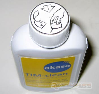

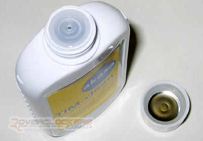

Из особенностей баночки следует отметить "защиту от детей":
Для того чтобы открутить крышку, придется сначала ощутимо надавить на нее.
Как всегда у akasa, просто поразило внимание к мелочам:
Хотите спросить, что это? Обратите внимание на фольгированую внутреннюю поверхность крышки. Она играет роль амортизатора и в то же время блокиратора – чтобы драгоценная жидкость не разлилась при небрежном обращении с баночкой!

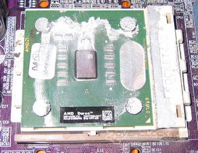

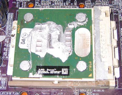

Думаю, пора испытать Akasa TIM-clean. Для этого нам понадобится всего ничего: как раз в тот день, когда смывка попала ко мне, словно под заказ, принесли материнскую плату, а в ней – процессор, который еле удалось рассмотреть под слоем "серебрянки":
Пожалуй, теста лучше и не придумаешь!

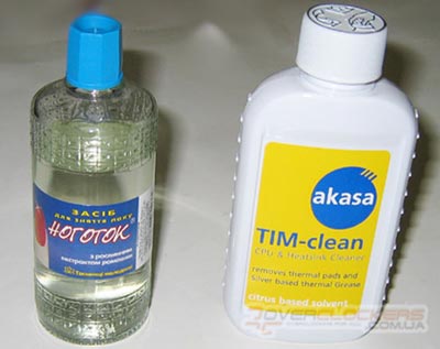

Для того, чтобы объективно сравнить Akasa TIM-clean с другими проверенными "конкурентами", была использована жидкость для снятия лака с ногтей "Ноготок", до этого момента – мой самый привычный и любимый продукт для удаления остатков термоинтерфейсов с чего-либо. Останется ли он таковым и дальше – скоро узнаем.

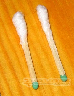

Предварительно запасаемся спичками и ватой:
Следуя рекомендациям по использованию, указанным на этикетке Akasa TIM-clean, основной шар "серебрянки" был успешно удален обычной бумагой. Дальше – как в рекламе:
Правую часть процессора мы попытаемся отчистить с помощью Akasa TIM-clean, левую – используя ватку, смоченную "Ноготком".
Уже с первого "прохода" заметна небольшая разница. Следует отметить, что ранее мне не удавалось идеально отчистить от этой злобной термопасты производства Titan ни одного процессора с конструктивным исполнением socket A (а таких через мои руки прошло немало). Местами эта субстанция оставалась и напрочь отказывалась удаляться.

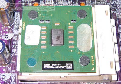

А что же теперь? Действительно, с помощью Akasa TIM-clean процессор очищается лучше, чем при использовании его нынешнего конкурента. Последний штрих – наносим эту чудную жидкость на всю поверхность процессора, ждем две минуты и…
Вуаля! Честно говоря, я был очень приятно удивлен! Процессор, основанный на ядре Thoroughbred, через пару минут стал "как новенький" (если, конечно, не обращать внимания на серьезный скол с левой стороны. Но это - не моих рук дело, честное слово! :) )
