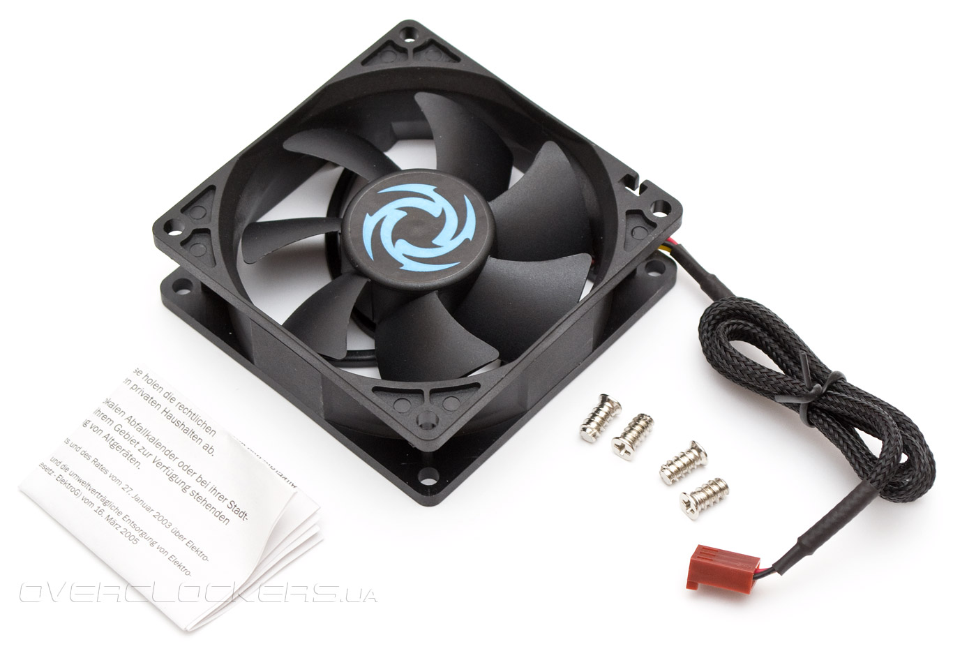

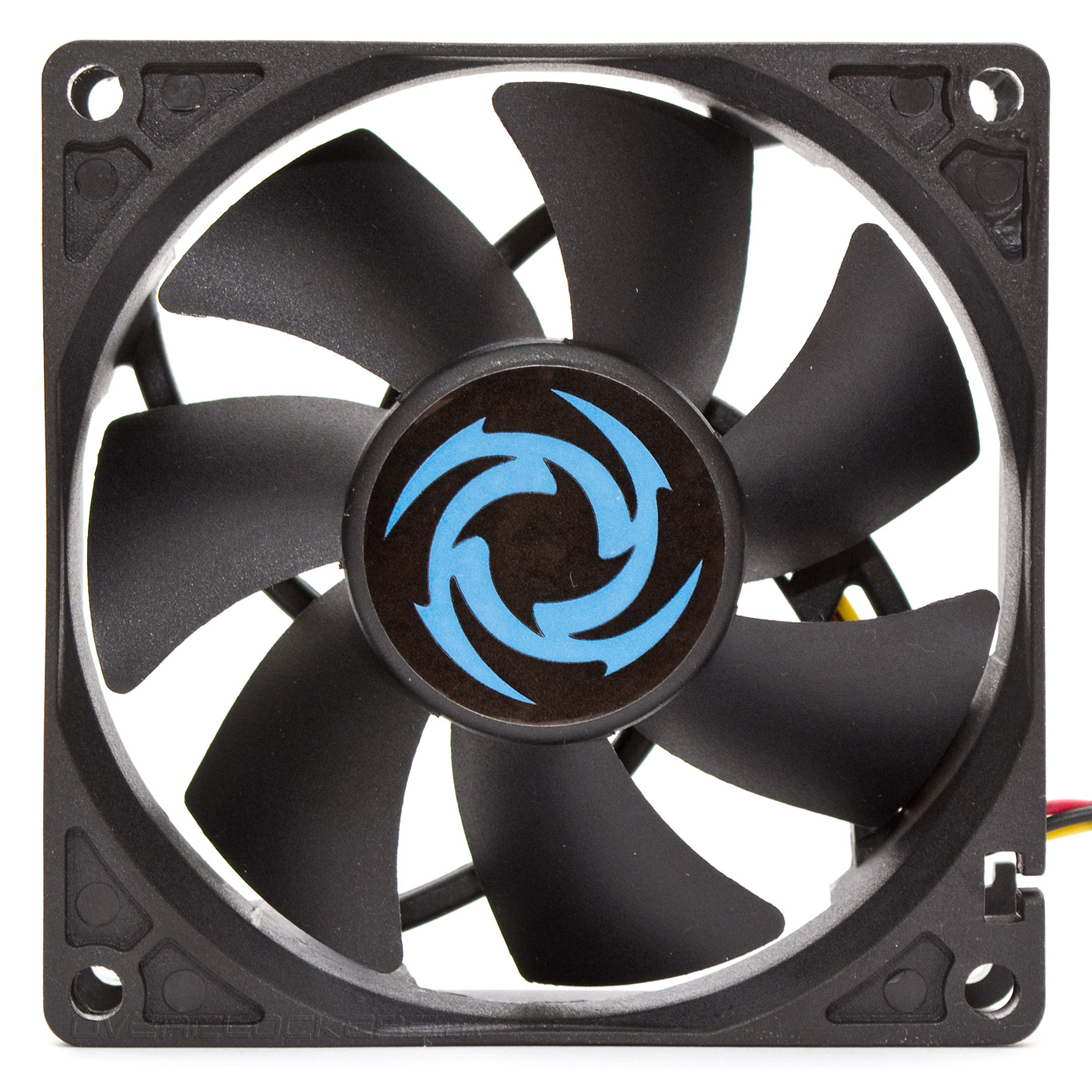

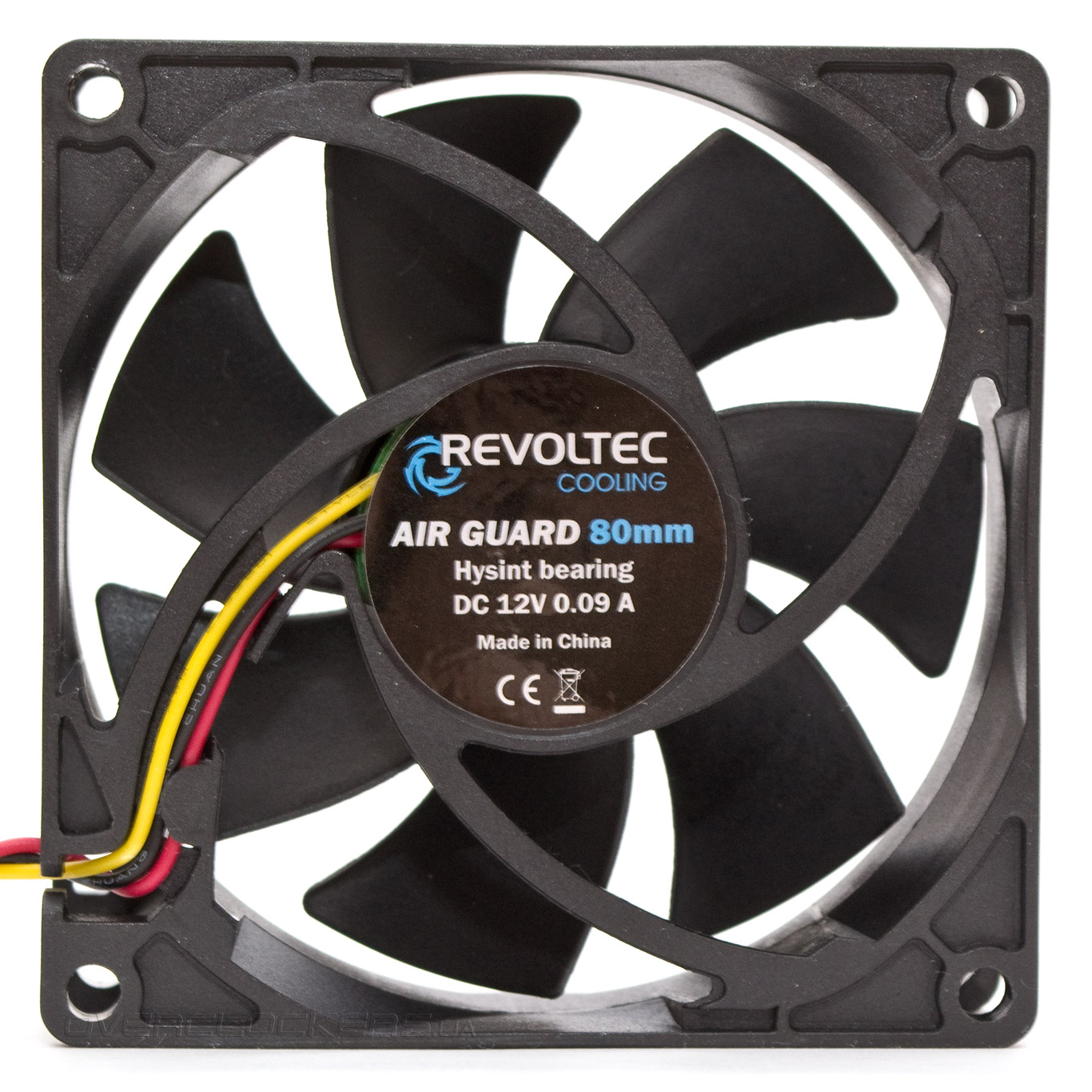

Revoltec Air Guard 80mm
Revoltec – бренд, слабо представленный на нашем рынке. Вентиляторы под этой маркой выпускает еще менее известная фирма Yonglinxing Technology. В общем — это обычный 80-мм пропеллер, для которого заявлено использование экзотического подшипника под названием Hysint. Из тех данных, что нам удалось раздобыть, следует, что под этим названием скрывается двухсоставная втулка скольжения, образующая нечто вроде камеры, предотвращающей вытекание масла. Благодаря этой технологии вентилятор должен работать тише и дольше. И правда, до 1500 об/мин данная модель остается относительно тихой, не считая жужжания электроники, различимого с дистанции меньше 30 см. Крыльчатка стартует с 3 В и 600 об/мин, максимальная скорость достигает 2000 об/мин.
Revoltec Air Guard 80mm Revoltec Air Guard 80mm

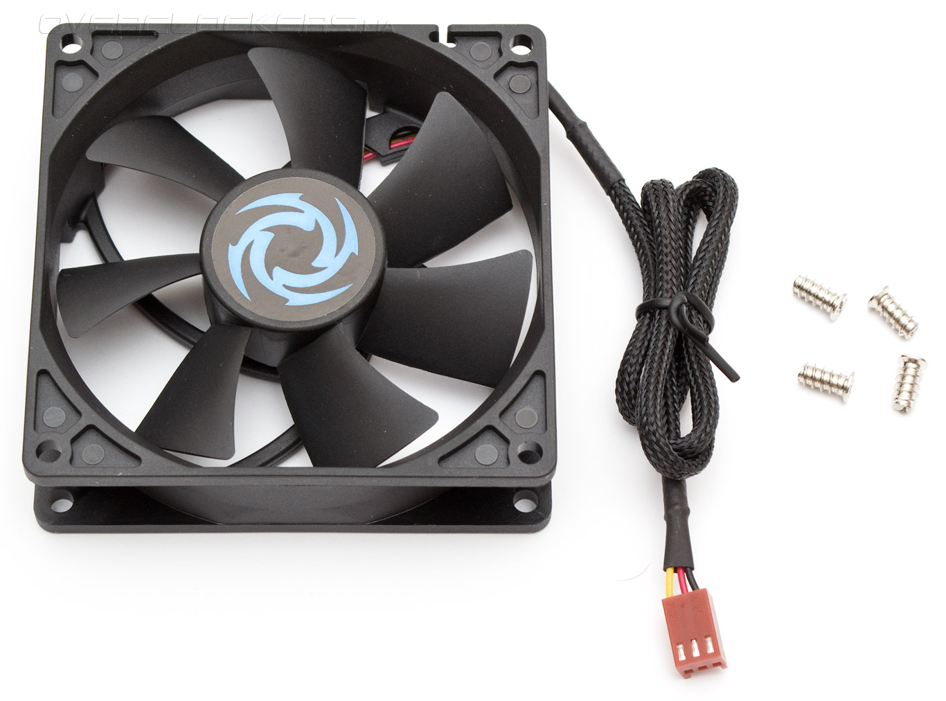

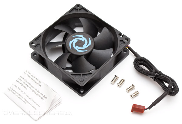

Трехконтактный шнур питания, длиной 500 мм, заключен в красивую нейлоновую оплетку. В комплекте есть только инструкция и четыре шурупа.

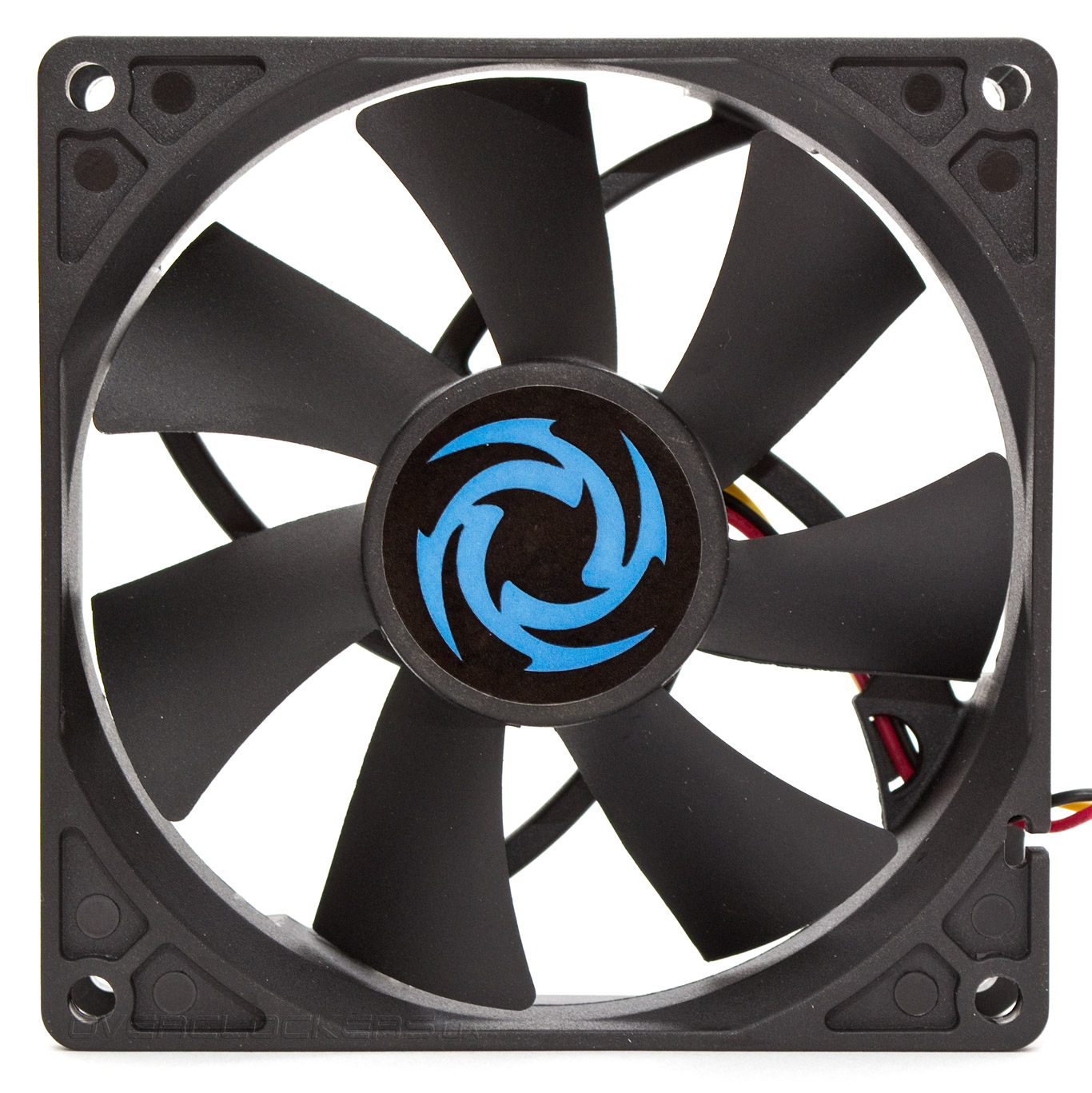

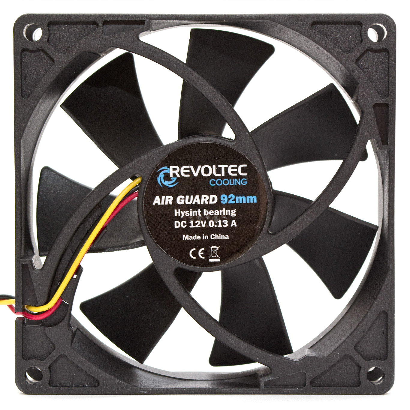

Revoltec Air Guard 92mm
92-мм версия вентилятора Revoltec основана на аналогичном подшипнике Hysint. Прибавив в размерах, модель слегка потеряла в акустике. Условно тихой крыльчатка остается лишь до 1200 об/мин, но треск и жужжание в районе статора теперь различимы во всем диапазоне скоростей. Стартуют лопасти при напряжении 3 В и 700 об/мин, максимальная скорость составляет 2000 об/мин.
Revoltec Air Guard 92mm Revoltec Air Guard 92mm
Длина трехконтактного кабеля питания в оплетке — 500 мм. В комплект поставки включены четыре шурупа.
Прозрачная пластиковая упаковка аналогична по внешнему виду таковой у 80-мм модели.

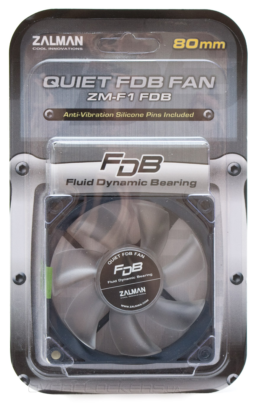

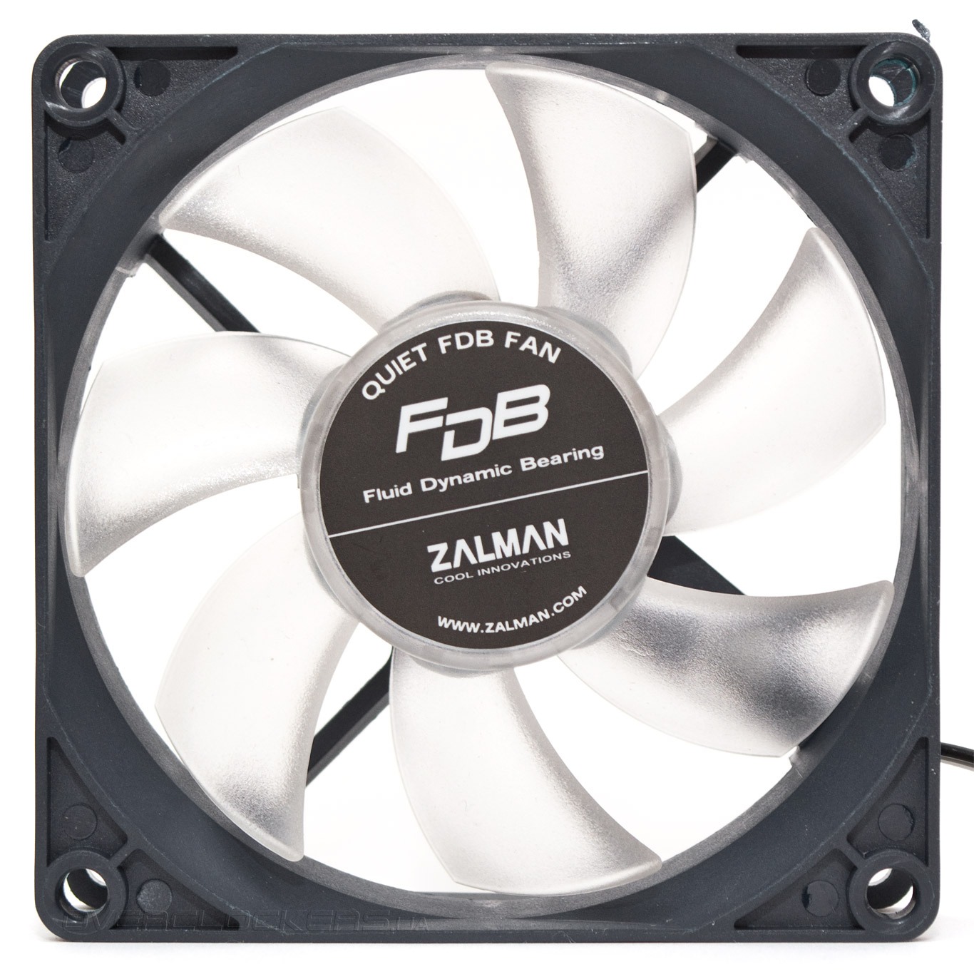

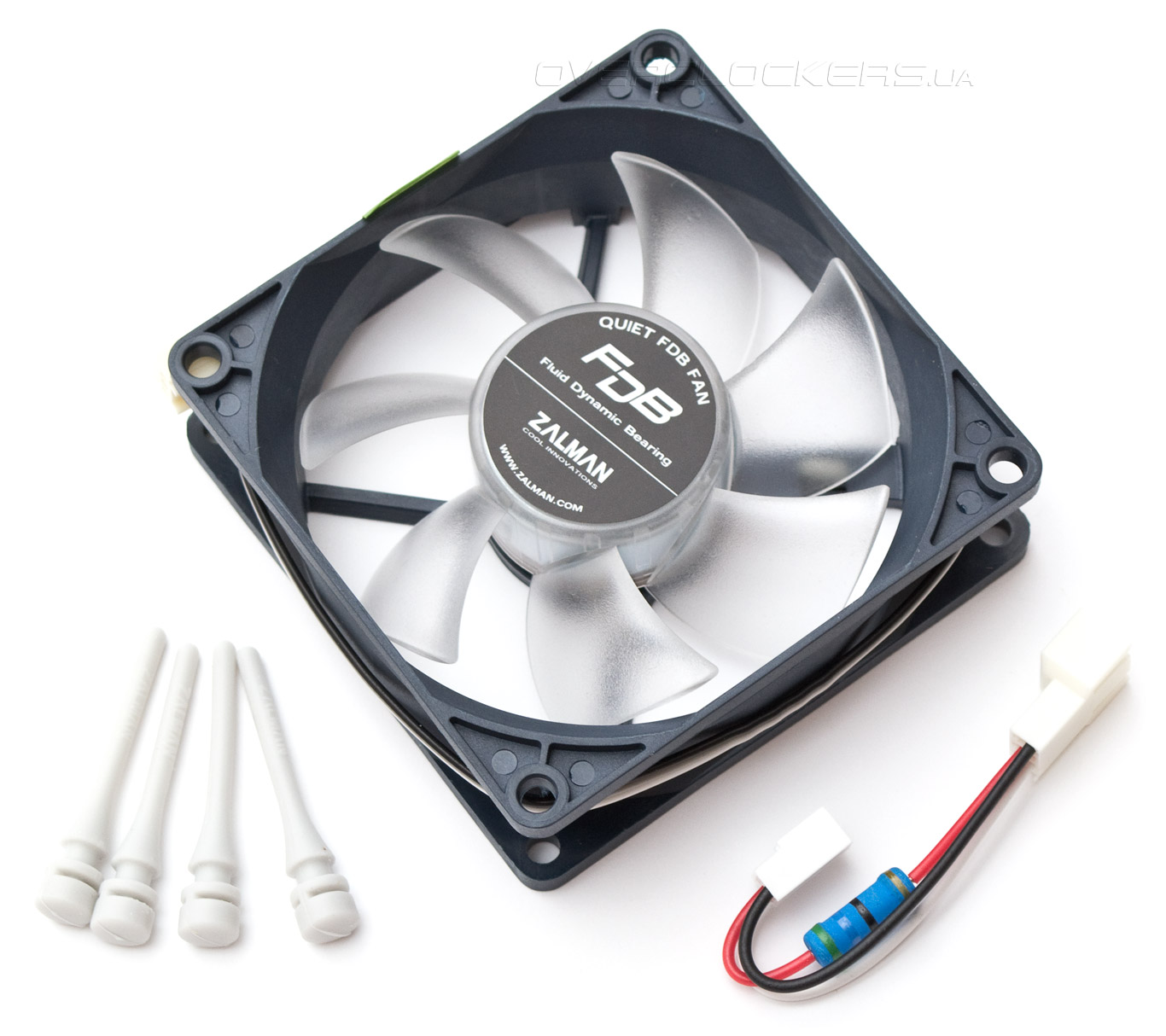

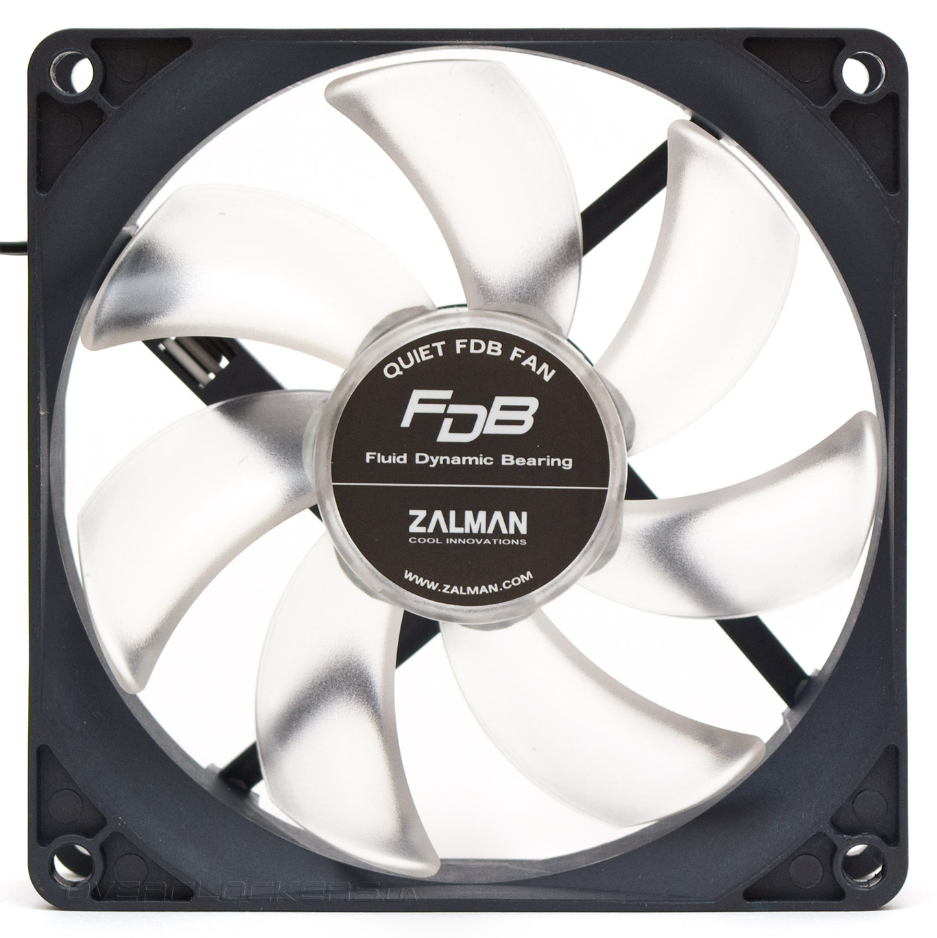

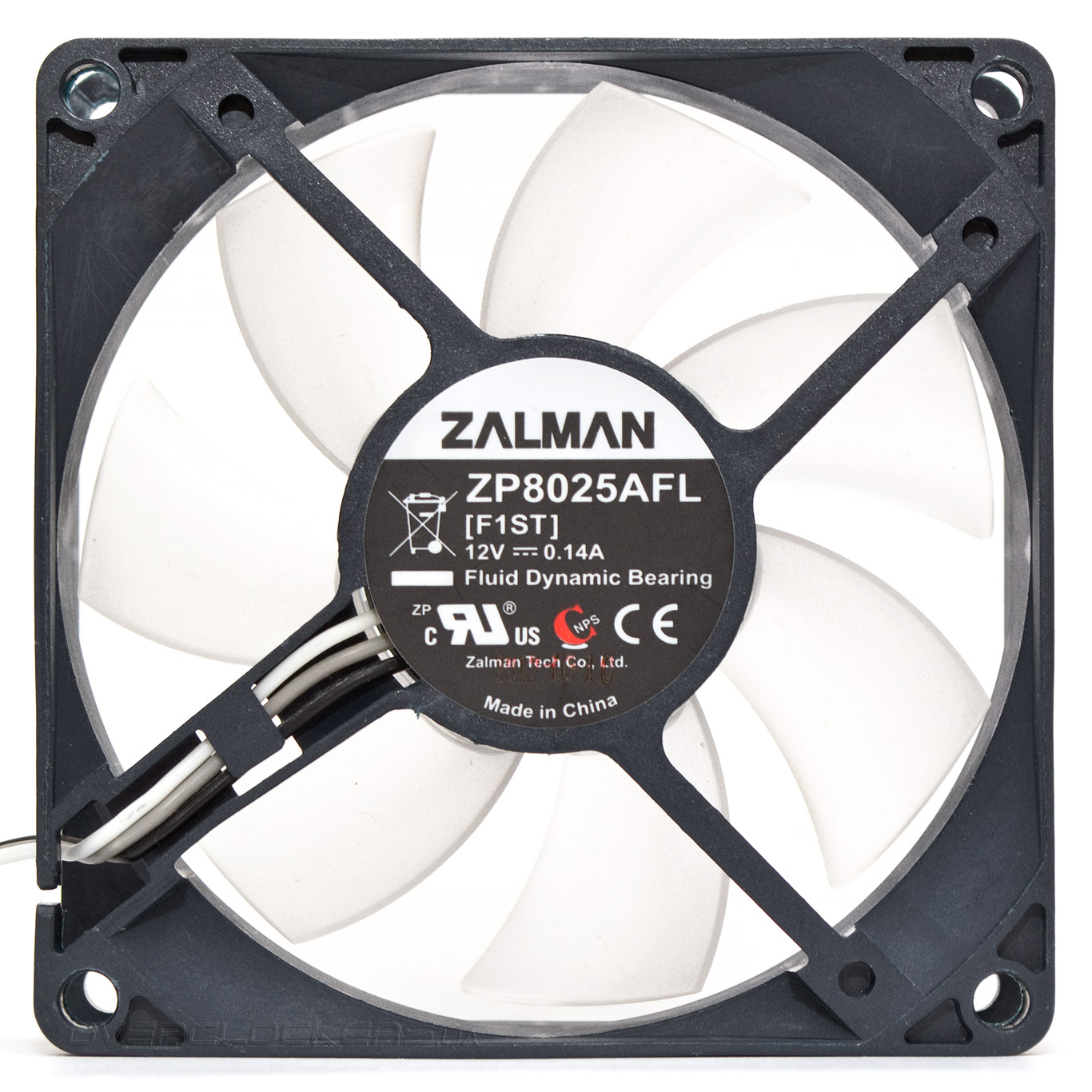

Zalman ZM-F1 FDB
Данная 80-мм модель относится к наиболее свежей линейке вентиляторов компании, основанной на гидродинамическом подшипнике. Благодаря ему относительная тишина без посторонних призвуков сохраняется до 1600 об/мин. Максимальная скорость составляет 2000 об/мин, а стартует прозрачная крыльчатка с 4 В и 600 об/мин. С увеличением количества оборотов вентилятор начинает ощутимо вибрировать.
Zalman ZM-F1 FDB Zalman ZM-F1 FDB
Длина трехконтактного кабеля питания — 400 мм. В комплекте находятся четыре силиконовых «гвоздя» и резистор, который снижает напряжение до 8 В, а скорость до 1300 об/мин. Диапазон понижения можно считать удачным с акустической точки зрения.
Zalman ZM-F1 FDB
Модель упакована в одноразовый пластиковый блистер. Наглядная инструкция по установке изображена на обратной стороне.

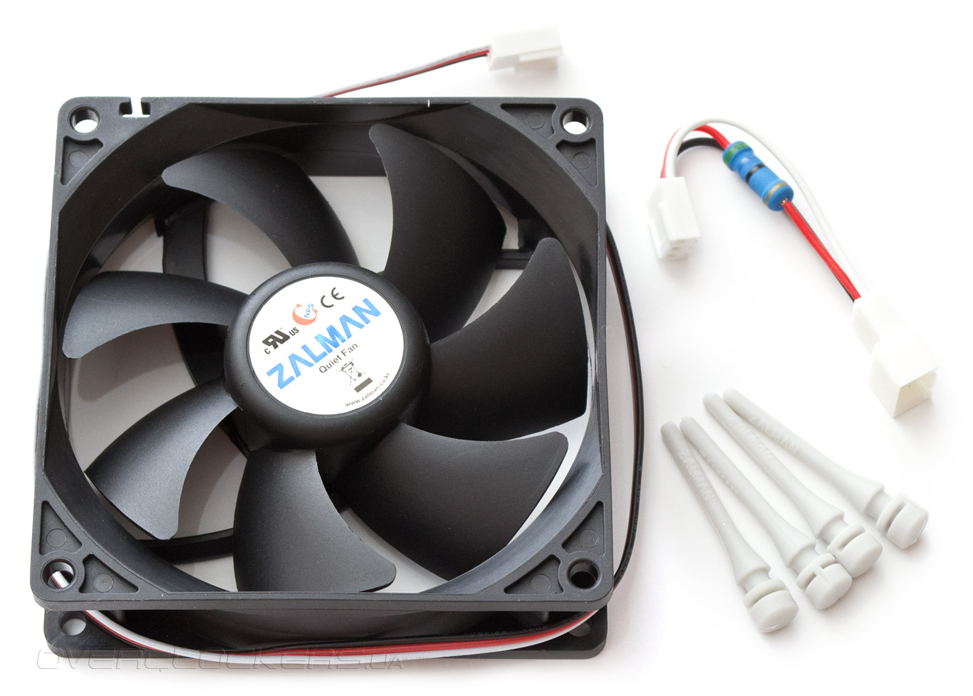

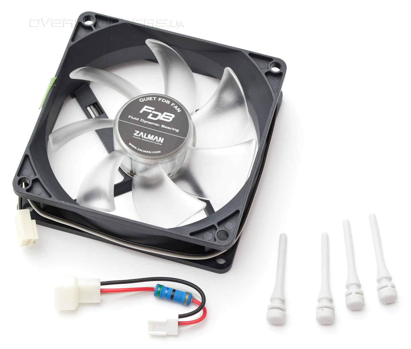

Zalman ZM-F2 FDB
Данная версия пропеллера имеет типоразмер 92-мм и гидродинамический подшипник. Максимальная скорость составляет 2000 об/мин, крыльчатка начинает вращаться при 4 В и 700 об/мин. Аэродинамический шум проявляется при 1500 об/мин. Если приложить ухо вплотную к статору можно услышать характерный треск. Вибрации подшипника гораздо менее заметны, чем в младшей модели.
Zalman ZM-F2 FDB Zalman ZM-F2 FDB
Длина трехконтактного кабеля питания составляет 400 мм. В комплекте находятся четыре силиконовых «гвоздя» и резистор, который снижает напряжение до 7 В, а скорость до 1300 об/мин, делая вентилятор действительно тихим.

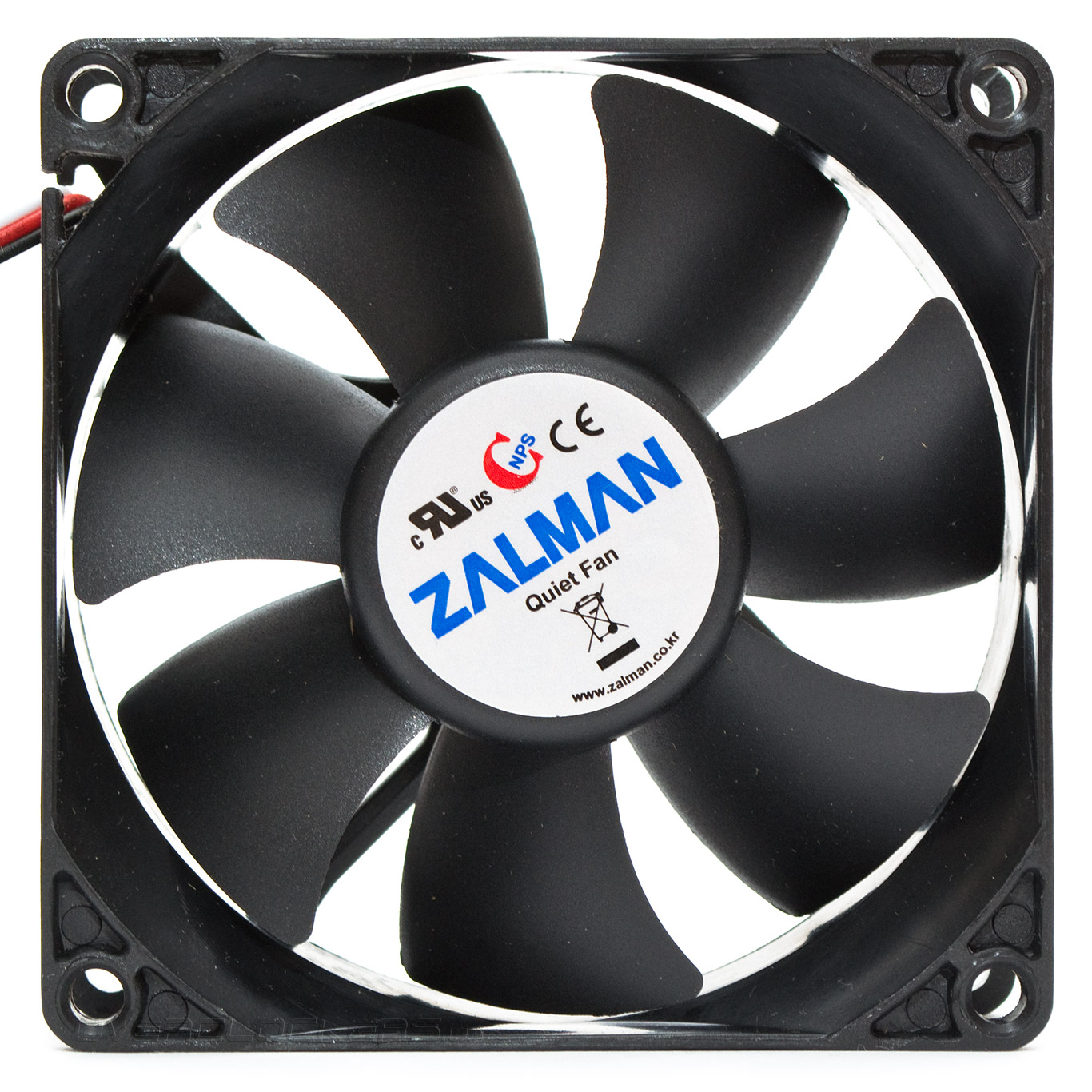

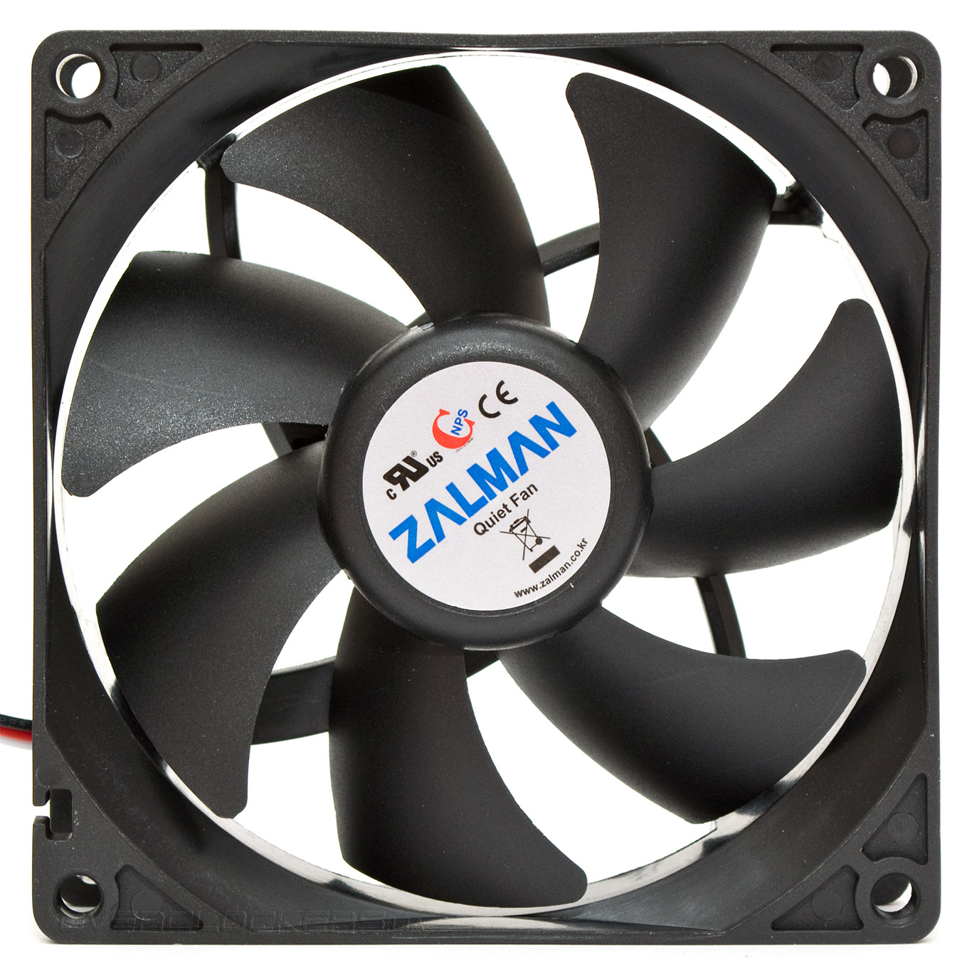

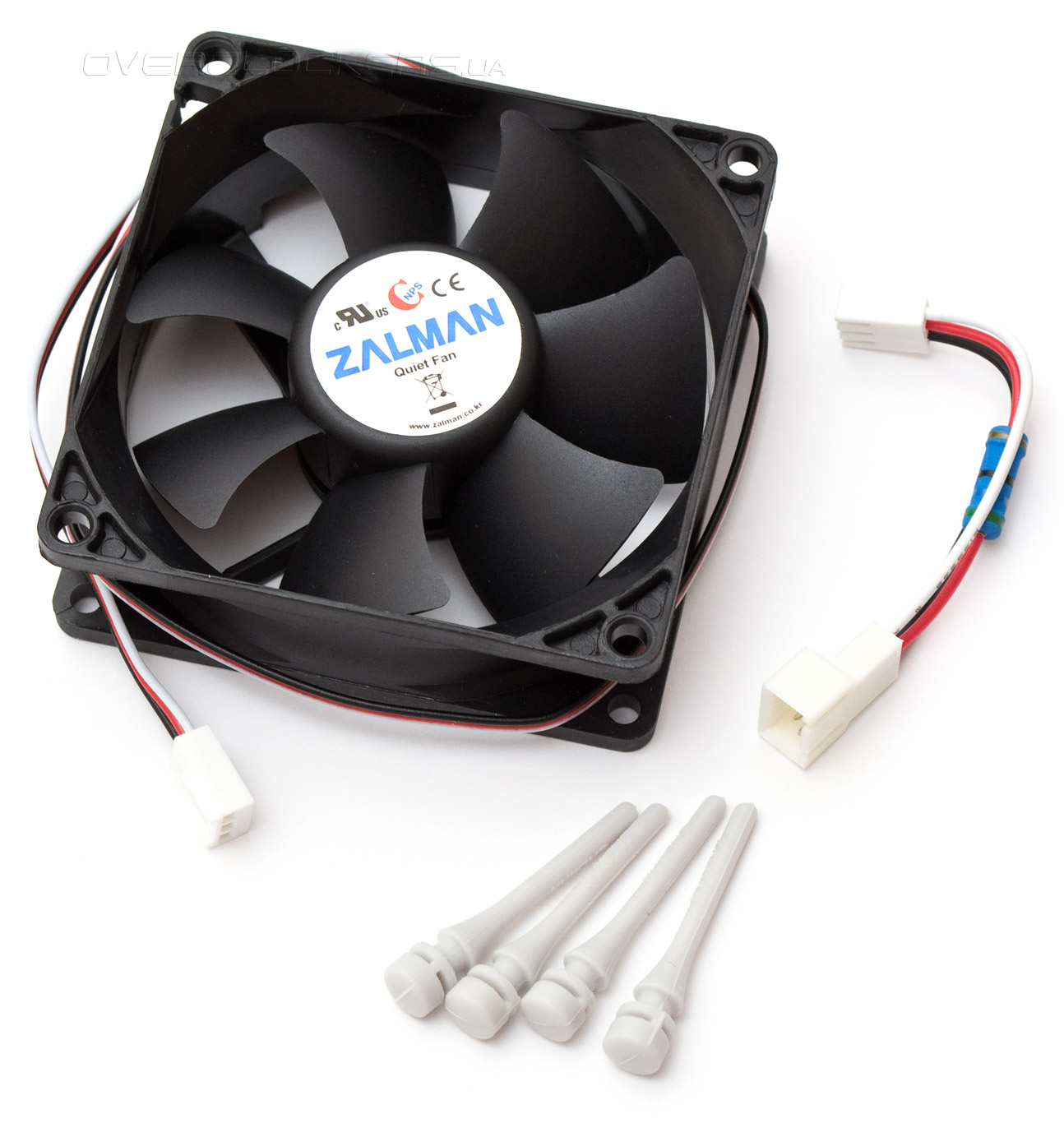

Zalman ZM-F1 Plus
Достаточно старая модель 80-мм вентилятора, которая находится на рынке уже довольно давно. Подшипник — обычная втулка скольжения. Крыльчатке для старта требуется 3 В и 700 об/мин. Комфортная для слуха скорость составляет 1400 об/мин, а максимальная — 2800 об/мин. Присутствует вибрация и заметный треск подшипника.
Zalman ZM-F1 Plus Zalman ZM-F1 Plus
В комплекте можно найти четыре резиновых «гвоздя» и резистор, снижающий скорость пропеллера до 1700 об/мин, а напряжение до 7 В. Шума при этом становится меньше, но диапазон понижения выбран неудачно. Длина трехконтактного шнура питания равна 400 мм.
Zalman ZM-F1 Plus
Коробка — одноразовый пластиковый блистер с инструкцией и короткими техническими данными, приведенными на тыльной стороне.

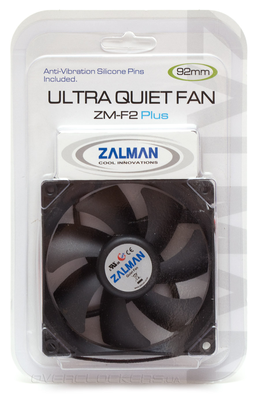

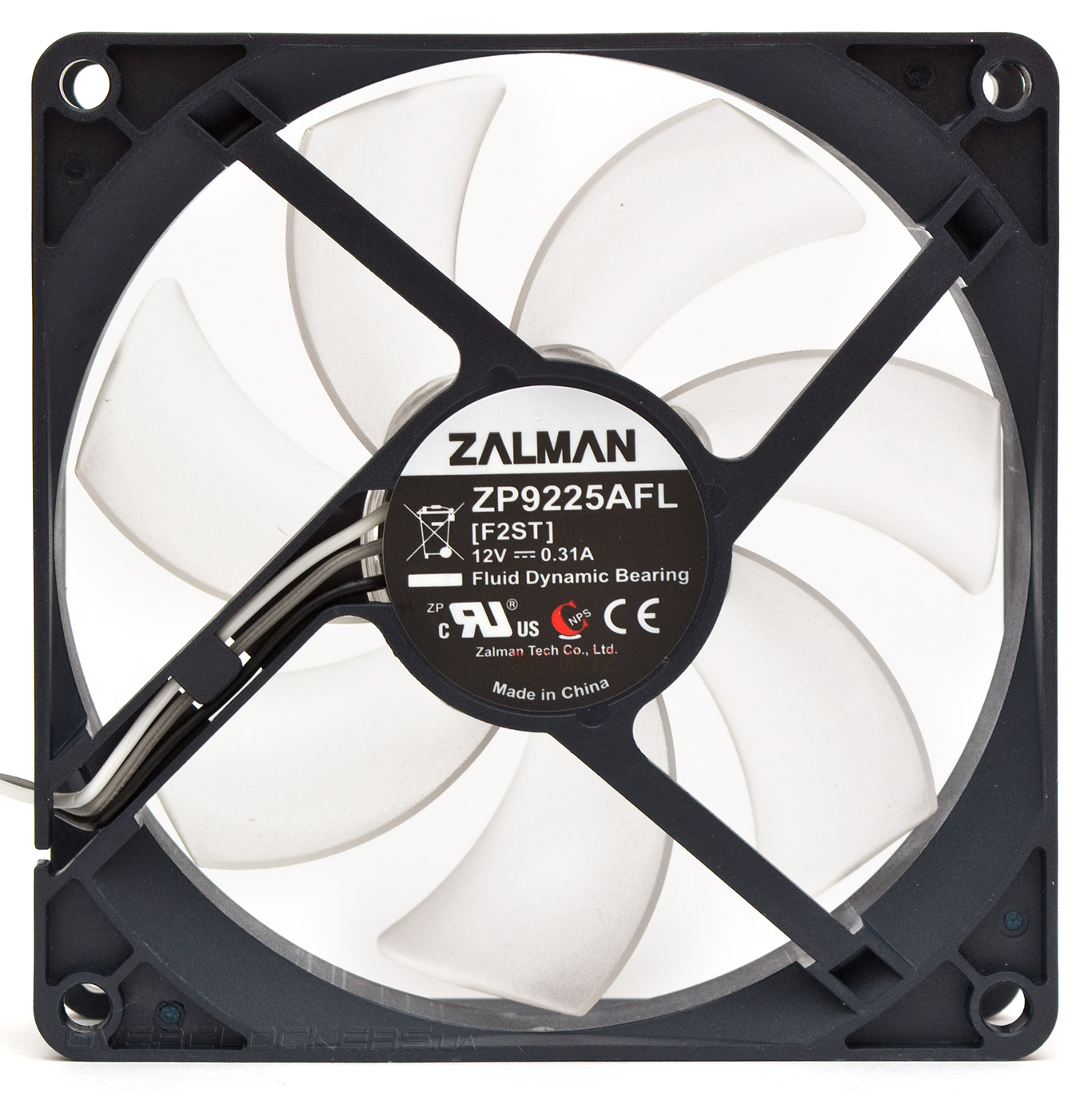

Zalman ZM-F2 Plus
Заслуженный ветеран вентиляторного фронта типоразмера 92 мм. Подшипник — втулка скольжения, минимальная скорость вращения крыльчатки составляет 900 об/мин при 3 В. Предел акустического комфорта — 1300 об/мин. Максимальная скорость достигает 2800 об/мин и уровень шума при этом получается очень высоким. Как и в меньшей модели, здесь обнаруживается сильная вибрация и треск, исходящий из района статора.
Zalman ZM-F2 Plus Zalman ZM-F2 Plus
В комплекте поставляется четыре резиновых «гвоздя» и резистор, снижающий напряжение до 6 В и скорость пропеллера до 1600 об/мин. Шум от вентилятора при этом все еще различим, а переходник заметно нагревается. Длина трехконтактного шнура питания — 400 мм.
Zalman ZM-F2 Plus
Коробка представляет собой одноразовый пластиковый блистер с инструкцией по установке, изображенной на обратной стороне.
