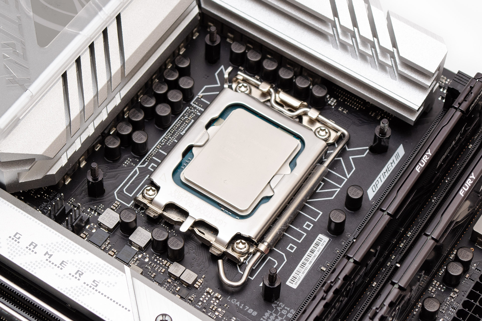

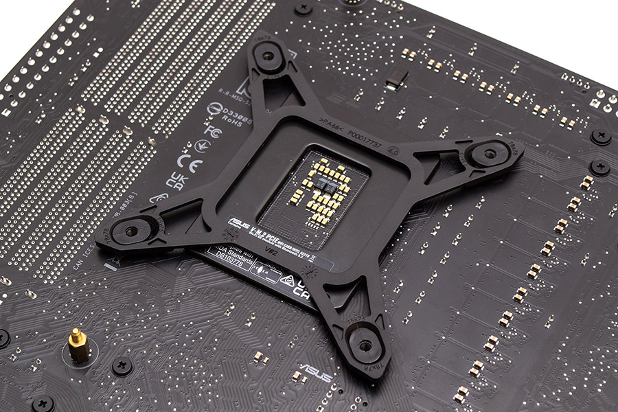

Процесс установки ASUS ROG Ryuo III 360 ARGB мы рассмотрим на примере процессорного разъема Intel LGA1700. Кстати, данная СЖО поддерживает монтаж только на относительно актуальные платформы, как Intel LGA1200 и 115х, AMD AM5 и AM4. Начинается все с передвижения пластиковых фиксаторов на рамке в нужное положение и прикладывания ее к соответствующим крепежным отверстиям на обратной стороне материнской платы.
Далее, уже с фронтальной стороны, необходимо вкрутить в фиксаторы винтовые опоры. Не пытайтесь затянуть их сильнее, чем до первого упора, поскольку есть риск выдернуть фиксаторы из рамки. А конструкция все равно будет шевелиться немного по вертикали. Это нормально.

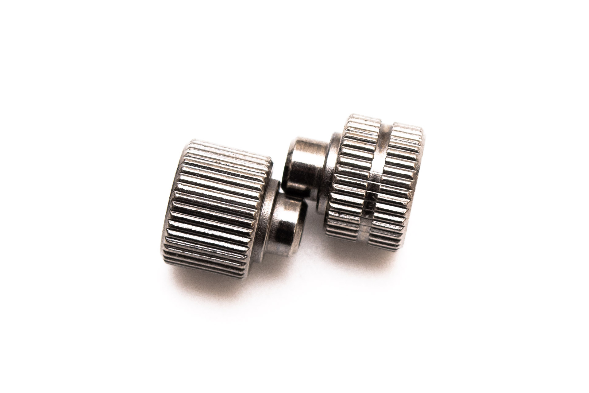

Отдельный момент, который следует особо отметить, касается винтовых гаек крепления. Их в комплекте есть два набора. Разница состоит в том, что гайки с полосой посередине на 1 мм длиннее, чем без нее. Сделано это потому, что процессоры сокета 1700, например, на 1 мм ниже, чем предназначенные под сокет 1200. Следовательно, гайки с полосой предназначены для крепления на разъемы Intel LGA1200, Intel LGA115х и AMD AM5. А гайки без полосы подходят для Intel LGA1700 и AMD AM4. Это в соответствии с инструкцией Q21643 Revised Edition V2 February 2023. В нашем же наборе была более старая инструкция, именованная как Q20469 First Edition August 2022. И в ней информация была прямо противоположная, в том что касалось именно креплений на процессорные разъемы Intel. В результате мы имели уникальную возможность попробовать сразу оба варианта фиксации — сначала неправильный, а через несколько дней, после того как обратили на это внимание, и правильный. И сравнить их между собой. Как думаете, есть ли разница? Но придержим интригу немного на потом.

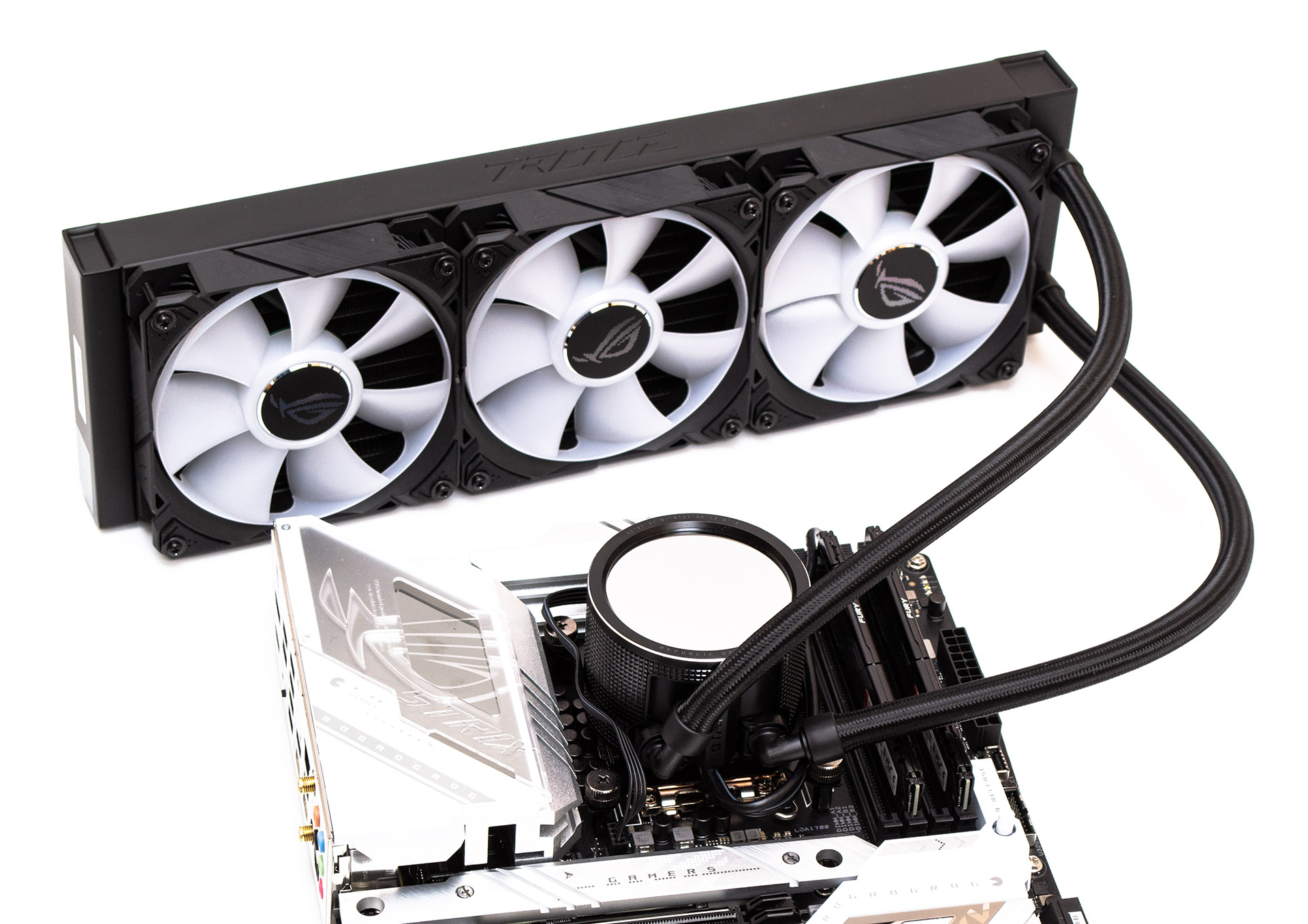

Следовательно, останется только прикрутить четырьмя гайками на место водоблок, подключить его к питанию и USB-колодке, чтобы работал дисплей AniMe Matrix. Желательно и логично, чтобы шланги системы охлаждения находились снизу. Хотя возможны варианты в зависимости от того, где будет закреплен радиатор. В любой ориентации помпа никак не мешает другим компонентам материнской платы. Далее устанавливаем вентиляторы на радиатор и подключаем их к питанию и подсветке.

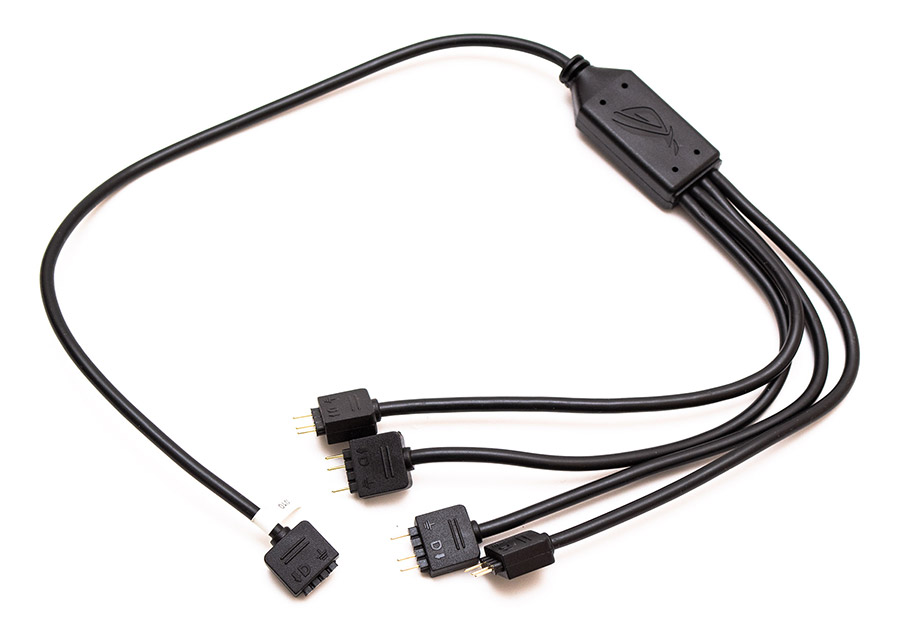

Для подсветки имеется разветвитель из одного разъема +5VDG на четыре, длиной более 400 мм. К сожалению, у него нет защитных колпачков, поэтому убедитесь, что свободные разъемы контактов не касаются ничего, способного проводить ток.

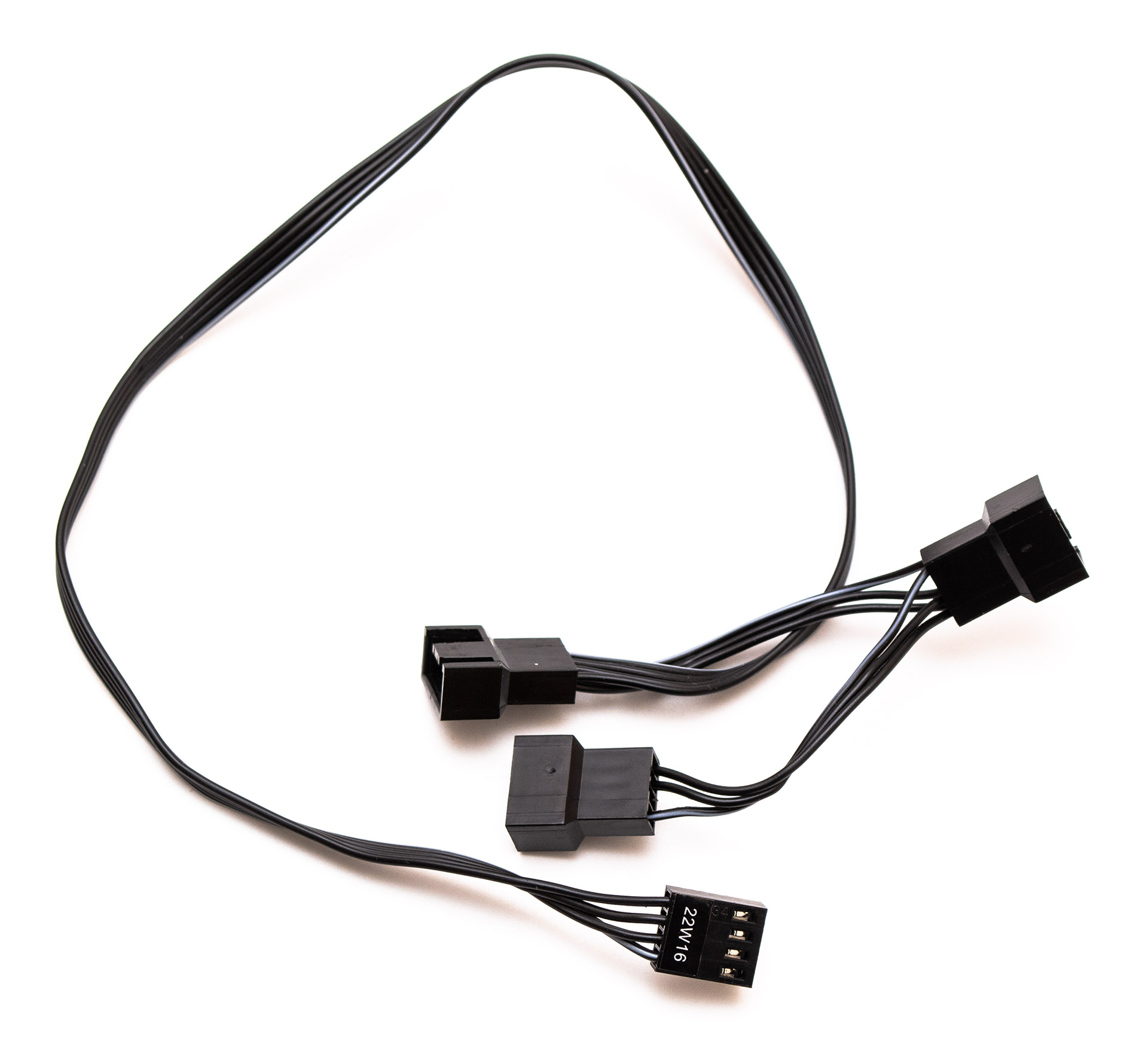

Для вентиляторов также предусмотрен разветвитель на три разъема с длиной основного кабеля в 350 мм и двух дополнительных по 50 мм каждый.

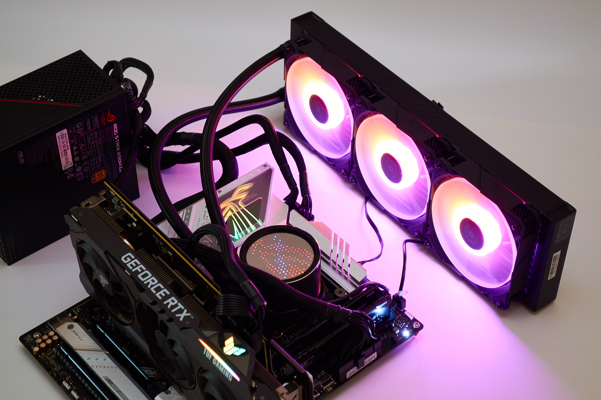

Так выглядит подсветка на радиаторе и картинка на водоблоке. В общем достаточно живо, хотя у дисплея здесь не очень высокое разрешение. Детальные изображения будут на нем неразличимы.

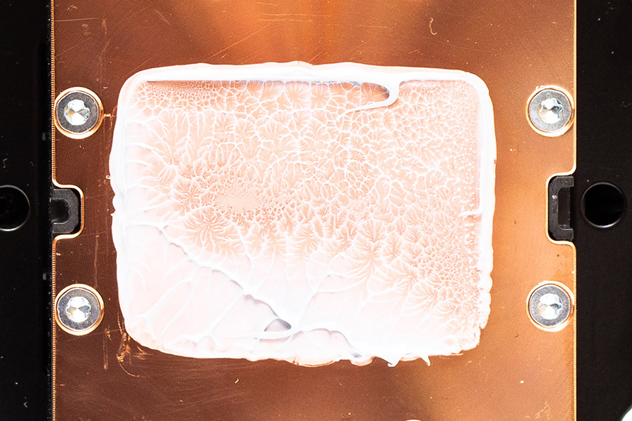

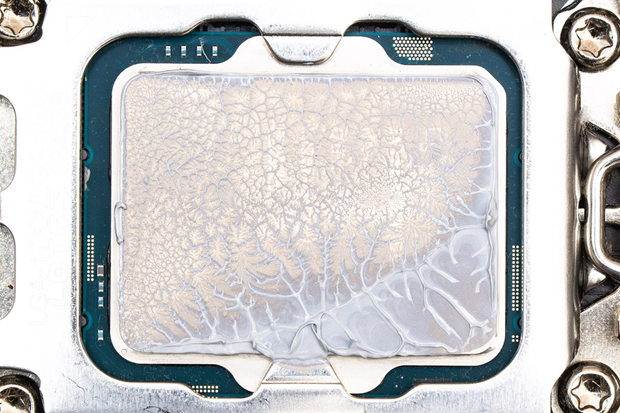

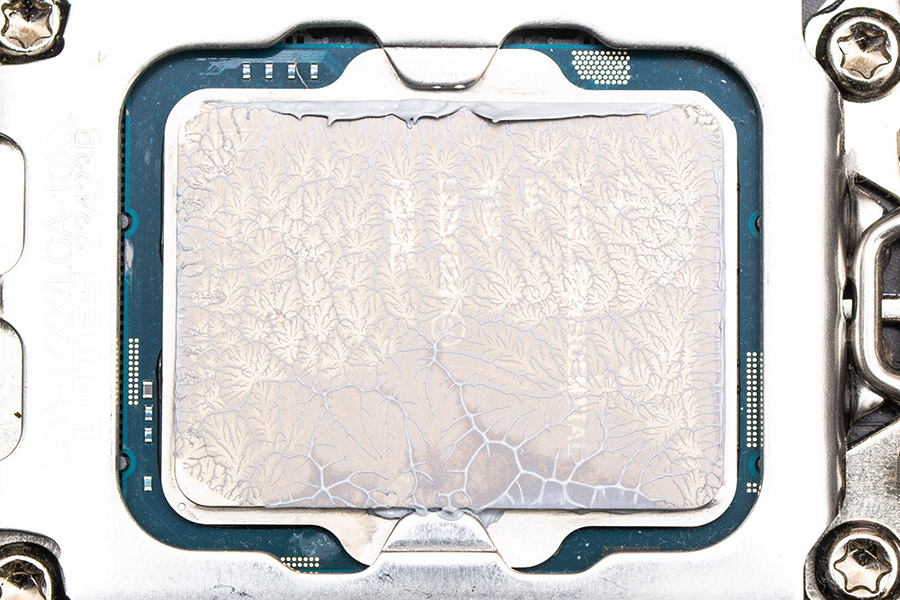

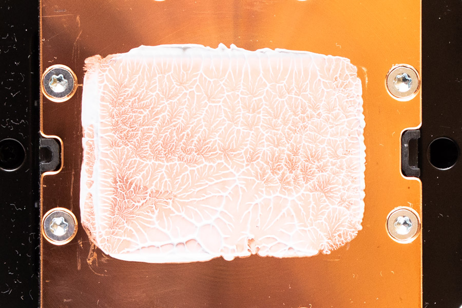

А вот здесь мы раскрываем интригу. Так выглядит отпечаток на подошве водоблока с использованием длинных гаек с полосой (неправильно для разъема Intel LGA1700). Прижим слаб на четверти площади от угла и дальше. То же видно и на отпечатке на процессоре.
Прижим с использованием коротких гаек близок к идеальному (правильно для разъема Intel LGA1700). Но по результатам мы почему-то получили на 1 градус выше температуры. Вероятно, это лишь погрешность измерения. Но получается, что даже частичного контакта подошвы было достаточно для нормального отвода тепла в размере около 250 Вт. Не факт что его хватит в более горячих сценариях, поэтому используйте правильные крепления и еще чаще — здравый смысл, ведь и в инструкциях случаются ошибки.

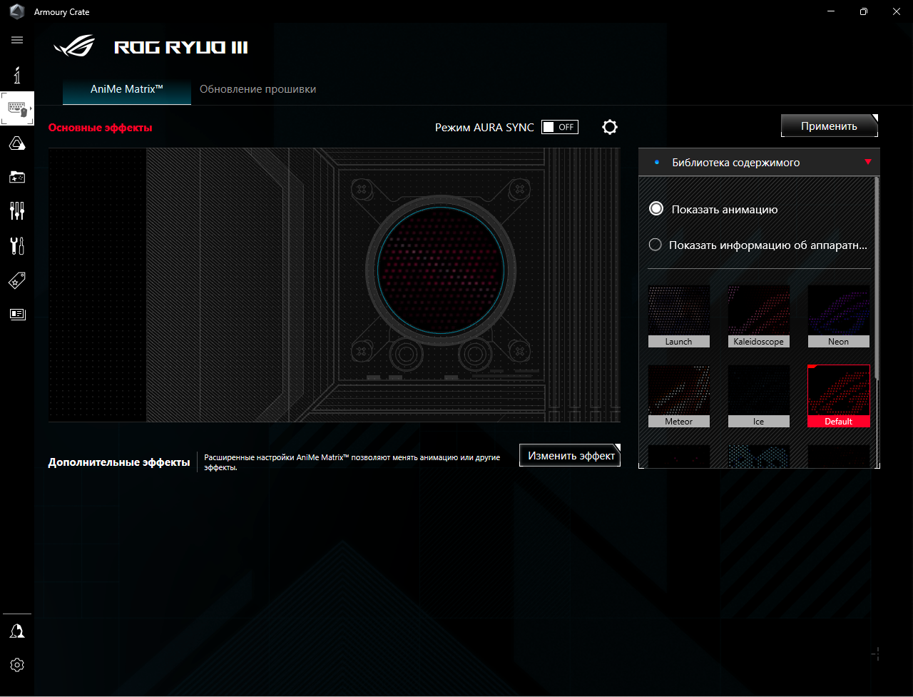

Для корректного функционирования дисплея AniMe Matrix необходимо установить приложение ASUS Armoury Crate, даже если у вас материнская плата и не от этого бренда. В нем можно выбирать заготовленные картинки и анимации, и настраивать их под свои нужды.

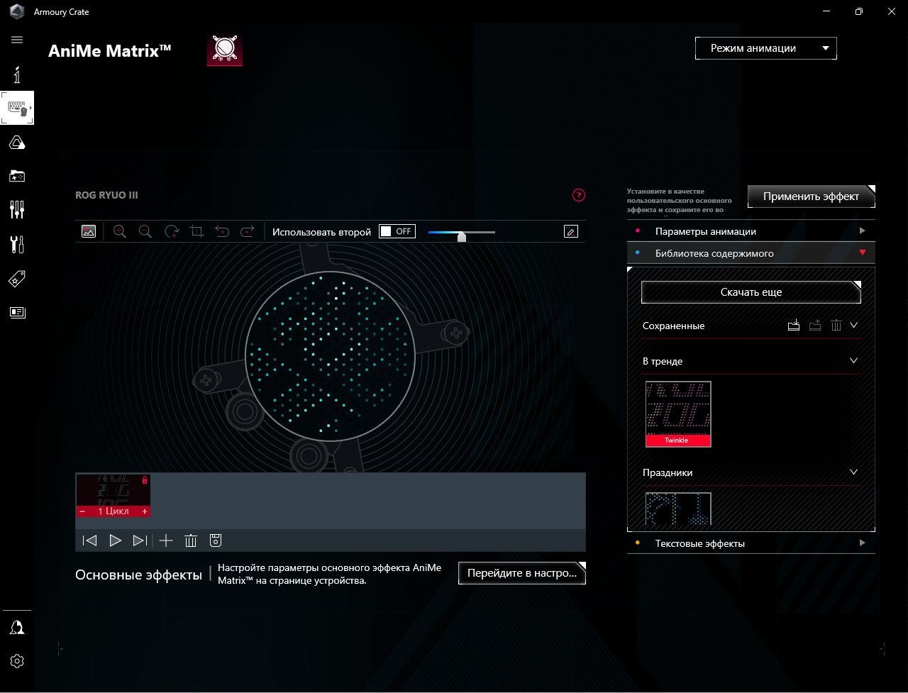

Кроме готовых изображений, можно рисовать и устанавливать собственные. Или даже настроить слайд-шоу. Также можно использовать экран для воспроизведения системных показателей вроде температуры или частоты, и подключать анимацию музыкального эквалайзера в такт воспроизводимого звука.

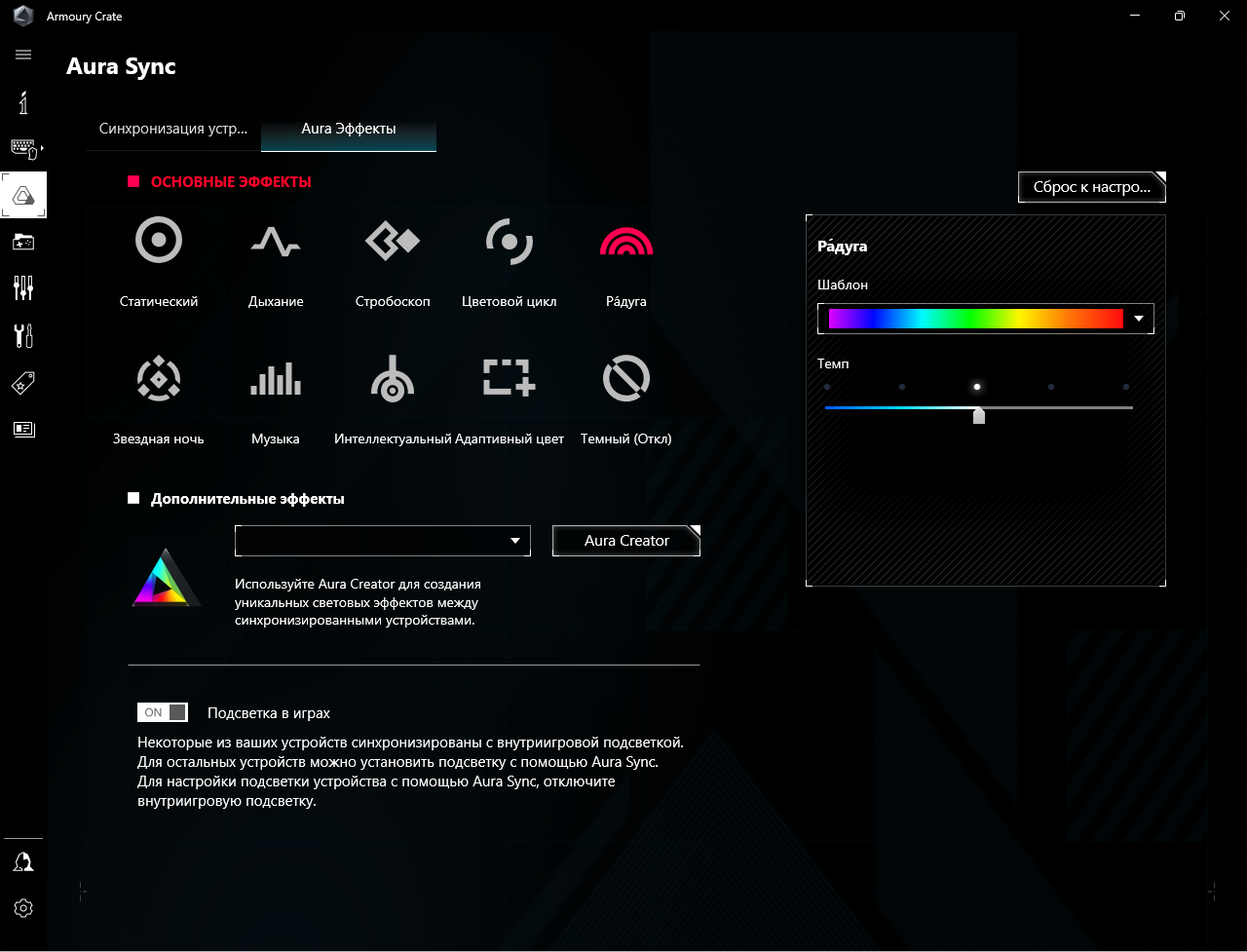

Если ваша материнская плата все-таки от ASUS, то в приложении можно настроить и подсветку вентиляторов. Если же нет, придется искать соответствующую плате и технологии собственную программу управления подсветкой.

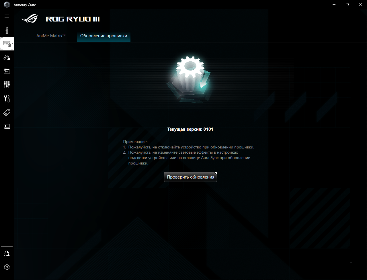

Для получения новых функций и устранения старых ошибок не забывайте периодически проверять и обновлять прошивку дисплея.

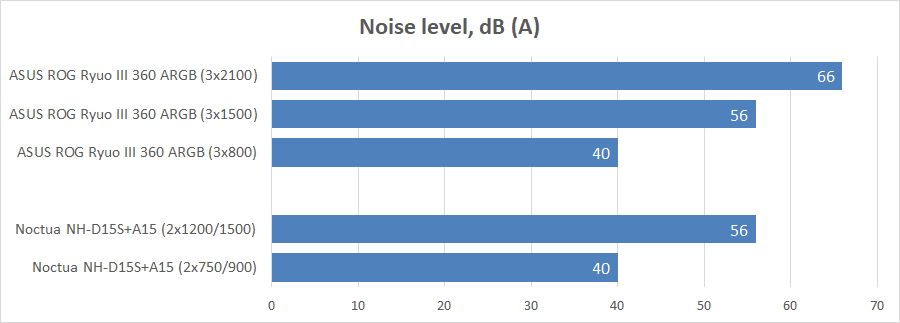

Для измерения уровня громкости использован шумомер UNI-T UT352. Все замеры произведены в тихом помещении без лишних источников шума. Шумомер был расположен в 10 мм от передней части подшипника системы охлаждения, повернутой к пользователю и установленной на материнскую плату. Уровень фонового шума составил 33 дБ(А). Общее потребление энергии системой составило 331 Вт под нагрузкой на процессор. Скорость помпы была зафиксирована на максимуме и колебалась в пределах от 2600 до 3000 об/мин.
Эффективность системы охлаждения ASUS ROG Ryuo III 360 ARGB сравнивалась с двухсекционным воздушным кулером Noctua NH-D15S с одним стоковым вентилятором и вторым дополнительным пропеллером Noctua NF-A15 PWM, максимальная скорость которого составляет 1200 об/х.
Результаты испытаний

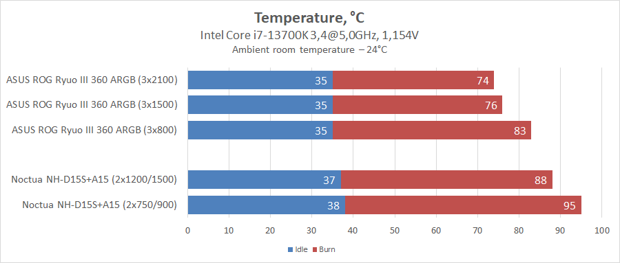

Системы охлаждения сравнивались по соотношению общей эффективности к уровню шума. Для ASUS ROG Ryuo III 360 ARGB с тремя вентиляторами на максимальных 2100 оборотах в минуту уровень шума составил 66 дБ (А). Noctua NH-D15S с двумя вентиляторами на максимуме имеет уровень шума в 56 дБ(А). Система жидкостного охлаждения при том же уровне шума имеет скорость вентиляторов в 1500 об/мин. На условно бесшумном уровне 40 дБ (А) ROG Ryuo III 360 ARGB работает на скорости 800 об/мин. При том же уровне шума Noctua NH-D15S с двумя пропеллерами имеет 750 и 900 об/мин соответственно.
Взглянем на графики температур для каждого уровня шума.
Наш инженерный экземпляр процессора Intel Core i7-13700K на частоте 5,0 ГГц по P-ядрам и 4,2 ГГц по E-ядрам при напряжении в 1,154 В выдает около 250 Вт тепловой энергии в полной постоянной нагрузке. При комнатной температуре в 24 градуса такой TDP оказывается близким к предельным возможностям одного из лучших воздушных кулеров Noctua NH-D15S. На полной скорости он может удерживать температуру только в пределах 88 градусов. При таком же уровне шума разница преимущества в пользу ASUS ROG Ryuo III 360 ARGB составляет 12 градусов. А если разогнать ее до максимальной скорости пропеллеров, то и все 14 градусов, но при этом имеем слишком много лишнего шума. И даже в бесшумном режиме СЖО обходит на 5 градусов работающую по полной Noctua NH-D15S. Если воздушный кулер замедлить до тихого режима, то процессор окажется на грани перегрева, а разница в пользу СЖО снова составит 12 градусов.
