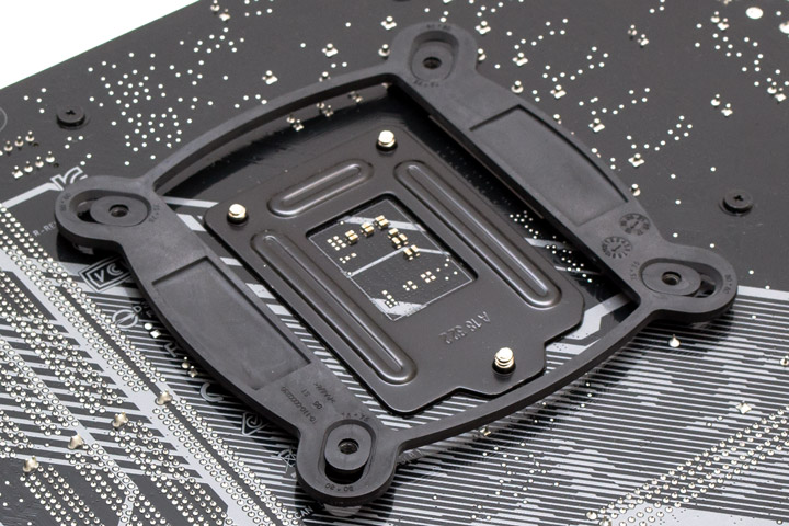

Монтаж ASUS ROG Strix LC 240 RGB осуществляется довольно просто на любом поддерживаемом процессорном разъеме. В нашем случае установка производилась на сокет Intel LGA1151. Для начала к обратной стороне материнской платы прикладывается пластиковая рамка с креплениями. Их нужно сдвинуть в крайнее ближнее к процессору положение.

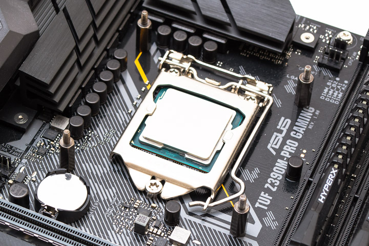

Затем в обоймы креплений вкручиваются подходящие винтовые стойки. Даже когда они затянуты до конца, вся конструкция будет двигаться на пару миллиметров. Это сделано специально, для улучшения прижима. После монтажа водоблока все затянется уже без люфта.

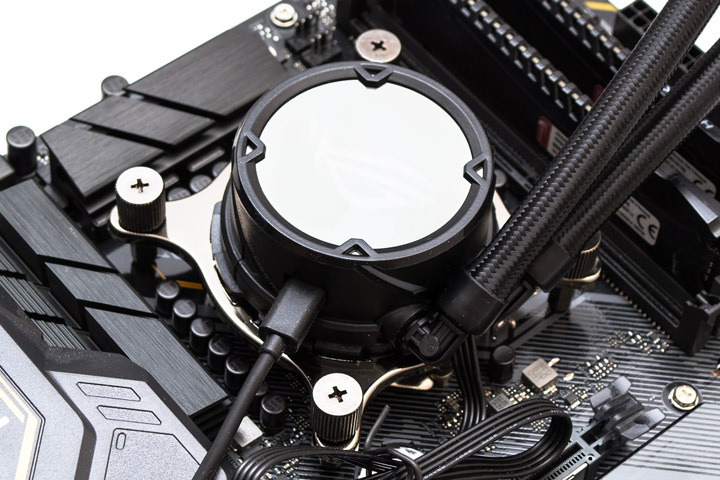

Наносим термоинтерфейс, ставим водоблок и прикручиваем его комплектными гайками, равномерно затягивая их поочередно на несколько оборотов за раз. Обратите внимание, для того чтобы логотип располагался горизонтально, шланги должны находится с правой стороны. К сожалению, это наименее удобный вариант их ориентации, если радиатор находится сверху над разъемом, ведь шланги пережимаются и испытывают лишнюю нагрузку. Потому мы разместили их снизу. Помпа подключается к любому разъему вентилятора. В для того, чтобы работала подсветка, её нужно присоединить комплектным USB-кабелем в свободную внутреннюю колодку на материнской плате. После установки никаких конфликтов с другими элементами материнской платы не возникает.

Подсветка водоблока автоматически синхронизировалась на нашей материнской плате ASUS. Но подсветку вентиляторов подключить не удалось, ведь они имеют разъем +5VDG, а на плате тестового стенда нашлось лишь два коннектора +12V GRB.

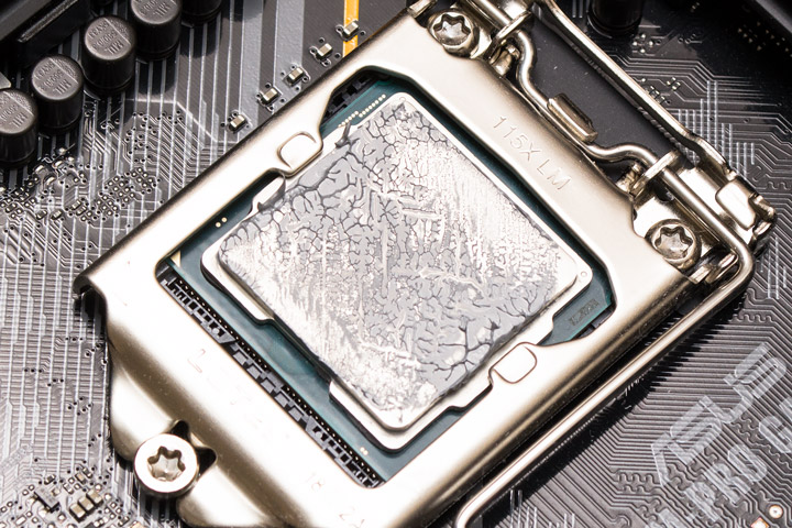

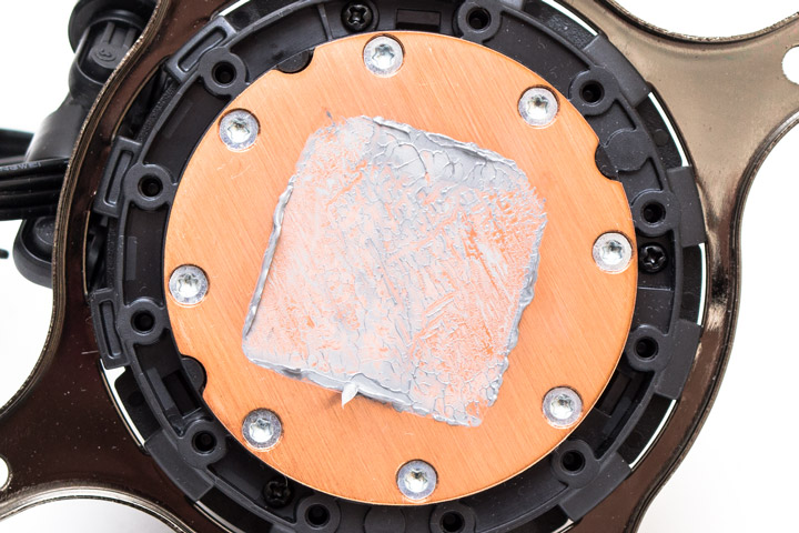

Судя по отпечатку, водоблок достаточно сильно и почти равномерно прижимается к процессору.

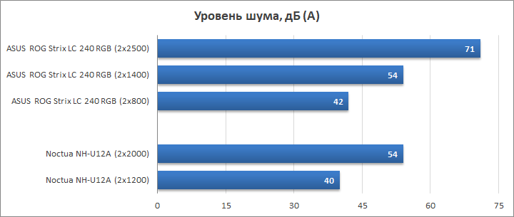

Для измерения уровня звукового давления, использовался шумомер UNI-T UT352. Все замеры производились в тихом помещении без посторонних источников звука. Шумомер располагался на расстоянии 10 мм от переднего подшипника системы охлаждения, смонтированной на материнскую плату. Уровень фонового шума составлял 33 дБ (А).

Системы охлаждения сравнивались между собой по соотношению уровня шума к общей эффективности. На максимальных 2500 об/мин ASUS ROG Strix LC 240 RGB оказалась ну очень шумной и продемонстрировала громкость в 71 дБ (А). Точку равновесия между шумом СВО и воздушного кулера нам удалось нащупать на отметке в 54 дБ (А). Для водянки она была получена на 1400 об/мин, а для Noctua NH-U12A это была максимальная скорость в 2000 об/мин. Что же до тихого режима работы, то NH-U12A образцово отработала на 1200 об/мин при 40 дБ (А) (шум неслышный из закрытого корпуса), а ROG Strix LC 240 RGB удалось притушить лишь до 42 дБ (А) на 800 об/мин, то есть совсем бесшумной она не будет никак.

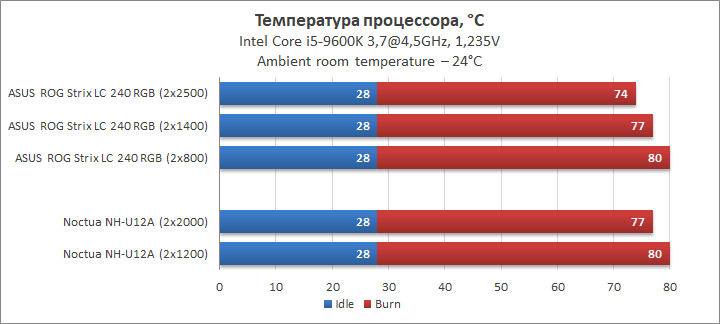

Посмотрим на график температур для каждого уровня шума.
Результаты теста вполне ожидаемы, исходя из опыта работы с аналогичными системами с 240-мм радиатором. С процессором Intel Core i5-9600K, обладающим в текущем разгоне тепловым пакетом в 135 ватт, воздушный кулер Noctua NH-U12A и СВО ASUS ROG Strix LC 240 RGB показали одинаковую эффективность при сопоставимом уровне шума, как в тихом, так и в громком режиме работы. Обе системы имеют приличный запас по мощности и явно справятся и с более существенным объемом тепла при необходимости. Если раскрутить пропеллеры на Strix LC 240 до максимума, то с процессора можно снять еще три градуса по температуре. Однако завышенный уровень шума и быстрый износ вентиляторов делает такое подход нецелесообразным в обычных сценариях использования ПК.
