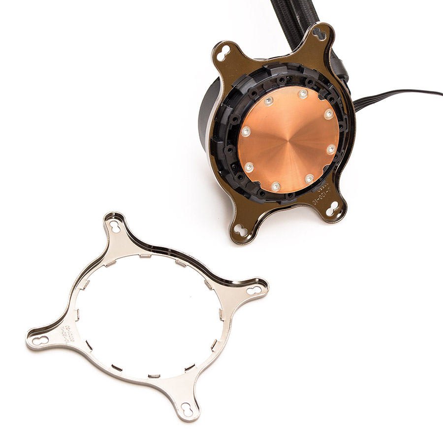

Мы рассмотрим процесс монтажа ASUS ROG Strix LC II 280 ARGB на примере сокета AMD AM4. Начинается он с демонтажа рамки под сокеты Intel и установки рамки для AMD. Обратите внимание на желаемую ориентацию шлангов и устанавливайте крепеж под нужным градусов, исходя из этого. Кстати, на рамке имеются отверстия и под АМ3, хотя в спецификации совместимых разъемов он почему-то не упоминается.

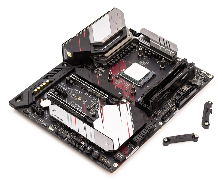

Далее требуется снять стоковые пластиковые крепежи с платы (выкрутив четыре винта), и вкрутить четыре комплектные стойки.

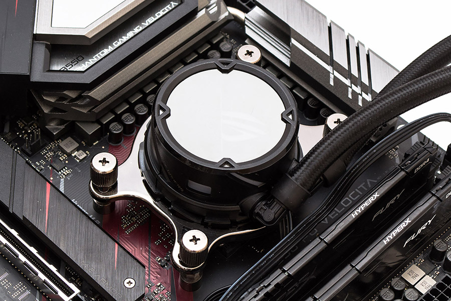

Остается лишь нанести термоинтерфейс, если он отсутствует, поставить водоблок в сборе с рамкой на стойки и прикрутить его четырьмя гайками с накатанной головкой. Затягивать их следует поочередно накрест, чтобы обеспечить равномерный прижим и избежать перекоса. Конфликтов с другими компонентами материнской платы у водоблока нет. При установке в корпус не забывайте правильно подобрать ориентацию радиатора и вентиляторов, подключить питание помпы и вентиляторов. Если требуется управление подсветкой водоблока, то стоит присоединить и комплектный USB-кабель в колодку на материнской плате и к помпе. А еще установить под него ПО.

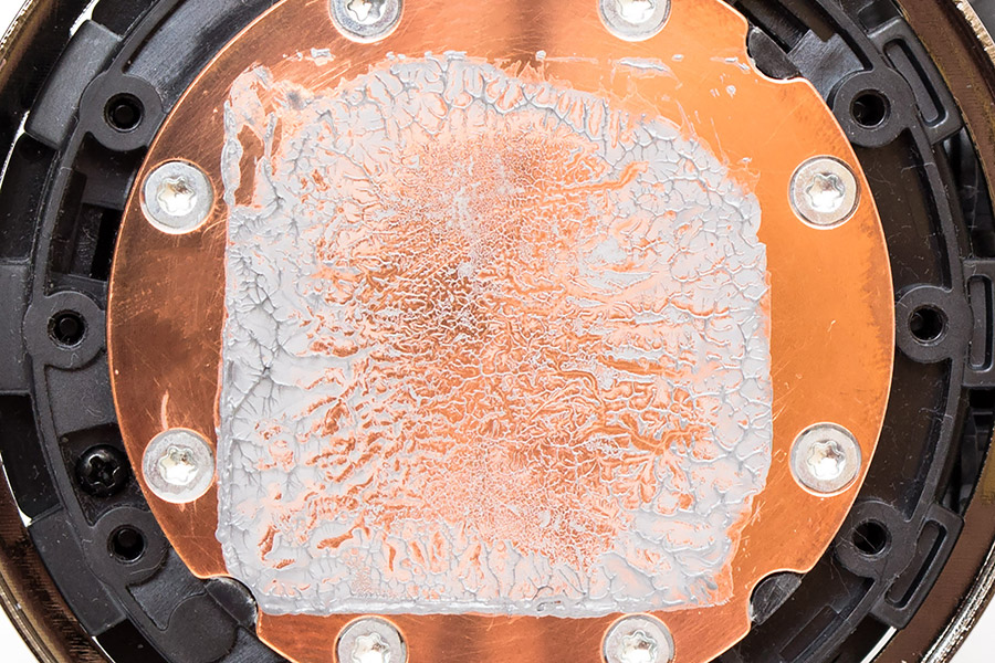

А так смотрится отпечаток на подошве водоблока:

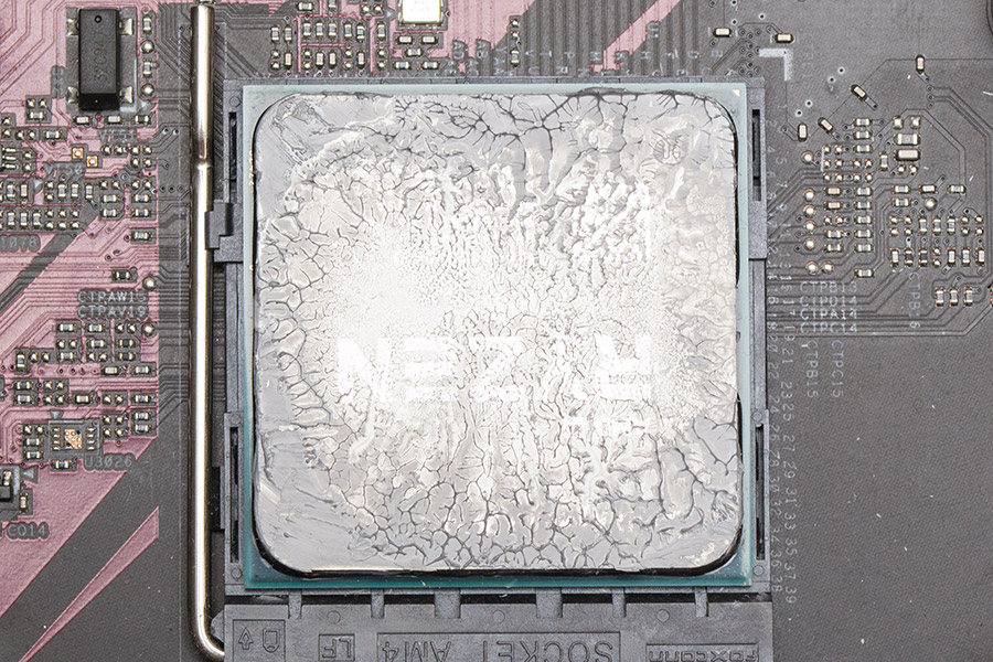

Термоинтерфейс наносился путем размазывания его тонким слоем по поверхности. Как видим сильный прижим в форме неравномерного пятна получается в центре, в то время как по бокам соприкосновения мало.
Ровно то же самое видно и в отпечатке термоинтерфейса на крышке процессора.

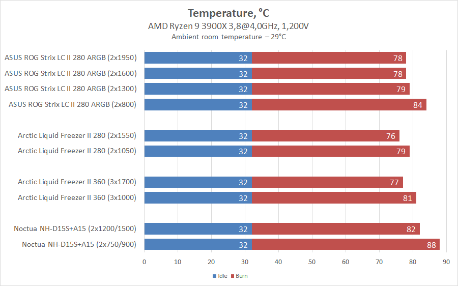

Тестирование систем охлаждения производилось на открытом стенде в горизонтальном положении материнской платы при постоянной температуре 29 градусов Цельсия в помещении. Для прогрева центрального процессора использовался стресс-тест CPUID powerMAX версии 1.00.1 с AVX инструкциями в течение 10 минут. Минимальная температура измерялась спустя десять минут простоя системы без нагрузки. На графике отображен максимальный среди всех ядер температурный результат. Для мониторинга температур процессора применялась программа HWiNFO64 v.7.03-4435.

Эффективность отвода тепла системой ASUS ROG Strix LC II 280 ARGB сравнивалась с двухбашенным воздушным супер-кулером Noctua NH-D15S укомплектованным вторым вентилятором Noctua NF-A15 PWM с максимальной скоростью в 1200 об/мин, и с двумя СЖО: Arctic Liquid Freezer II 360 (Rev.4) и Arctic Liquid Freezer II 280 (Rev.4).
Результаты тестирования

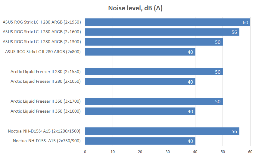

Системы охлаждения сравнивались между собой по соотношению уровня шума к общей эффективности. За основу был взят общий для всех минимальный уровень шума в 40 дБ (А), неслышимый из закрытого корпуса ПК. Под него подгонялись скорости вентиляторов. Далее мы попытались поискать общий порог шума для систем жидкостного охлаждения, и он составил 50 дБ (А) (больше в этот раз кулера от Arctic выдать не смогли). А следующий общий порог шума для испытуемого и Noctua NH-D15S составил 56 дБ (А). Рекордсменом по уровню шума в данном тесте стал ASUS ROG Strix LC II 280 ARGB, продемонстрировав 60 дБ (А) при предельных для него 1950 об/мин.

Посмотрим на график температур для каждого уровня шума.
На процессоре AMD Ryzen 9 3900X со средним TDP в заданном режиме около 195 Вт и высокой комнатной температуре в 29 градусов, ASUS ROG Strix LC II 280 ARGB уверенно обходит при одинаковом уровне шума Noctua NH-D15S на четыре градуса в «тихом» и «громком» режимах. Интересно, что крутить вентиляторы выше 1600 об/мин на данном СЖО не имеет смысла, поскольку выигрыша в температуре не наблюдается. Более того, снизив скорость пропеллеров до умеренных 1300 об/мин можно выиграть еще 6 дБ (А) в обмен всего на 1 градус температуры. В сравнении с эталонными СЖО от Arctic система ROG Strix LC II 280 уступает 3–5 градусов (в «тихом» и «громком» режимах) своему прямому конкуренту формата 280 мм, и лишь 2–3 градуса при одинаковом шуме более крупному 360-мм СЖО. Отдельно отметим, что все измерения производились при фиксированной на максимуме скорости помпы у СЖО ASUS, в то время как у Arctic помпа меняла скорость автоматически в прямом отношении к скорости вентиляторов.
