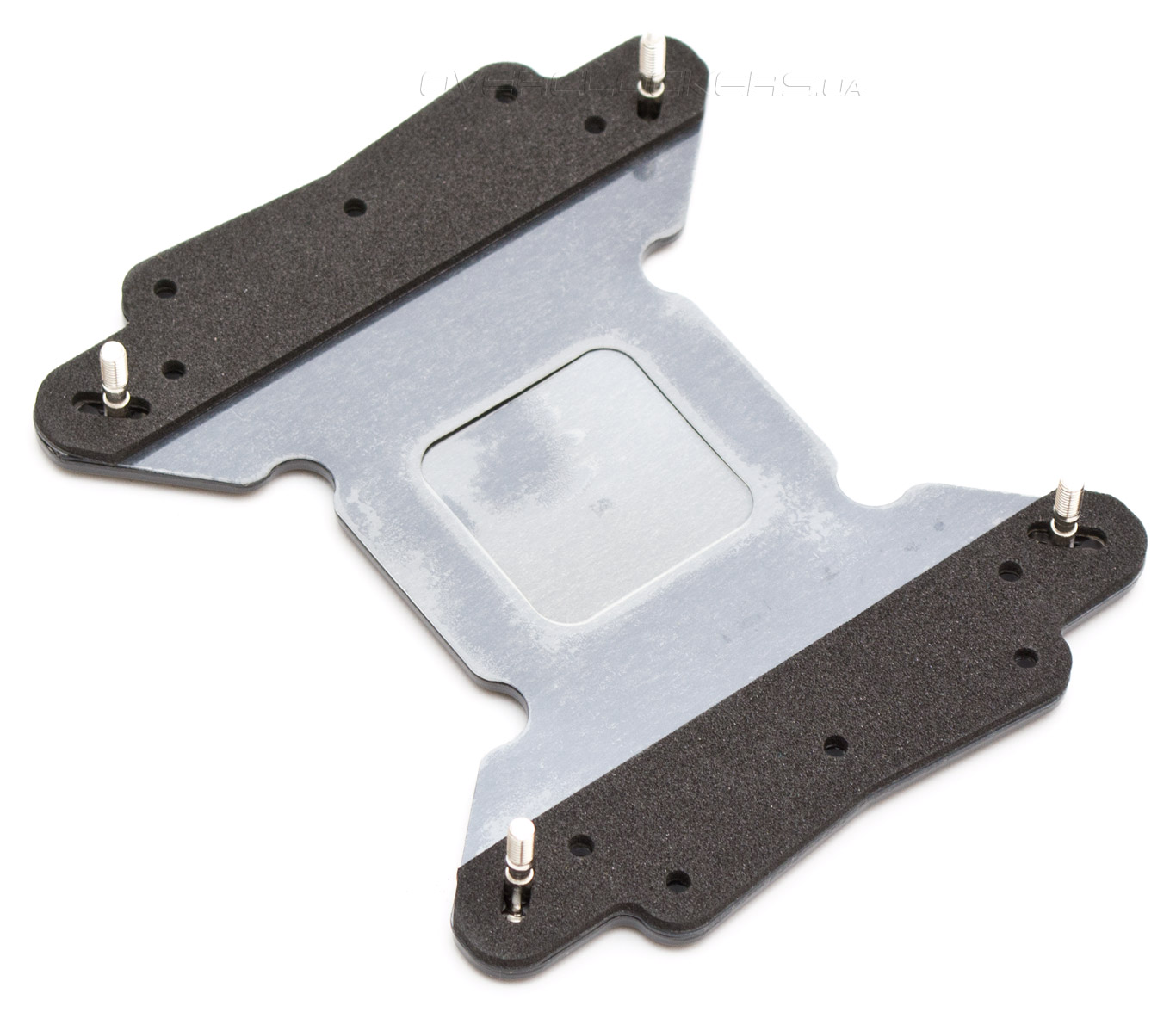

Затем продеваем длинные винты через соответствующие отверстия в универсальной усилительной пластине. Пластина односторонняя, электрически изолированная сторона на ней всегда обращена в сторону материнской платы, независимо от типа процессорного разъема. Для сокета Intel LGA2011 пластина не требуется.
be quiet! Dark Rock Pro 2

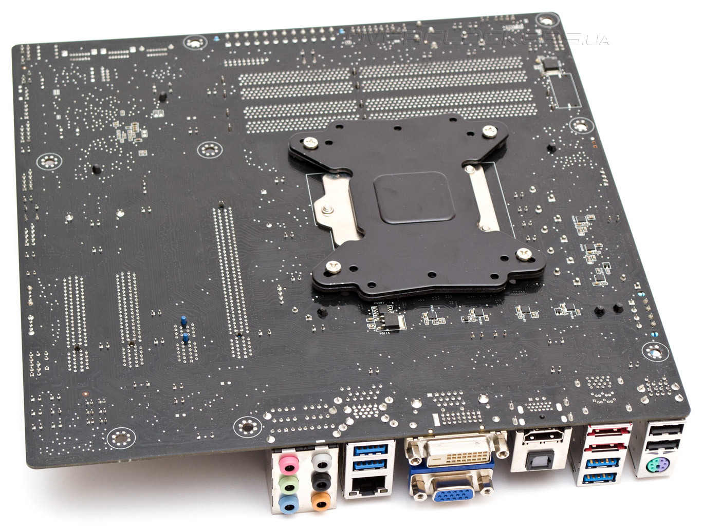

Прикладываем пластину к обратной стороне материнской платы. В нашем варианте она почти задела несколько расположенных рядом микросхем.

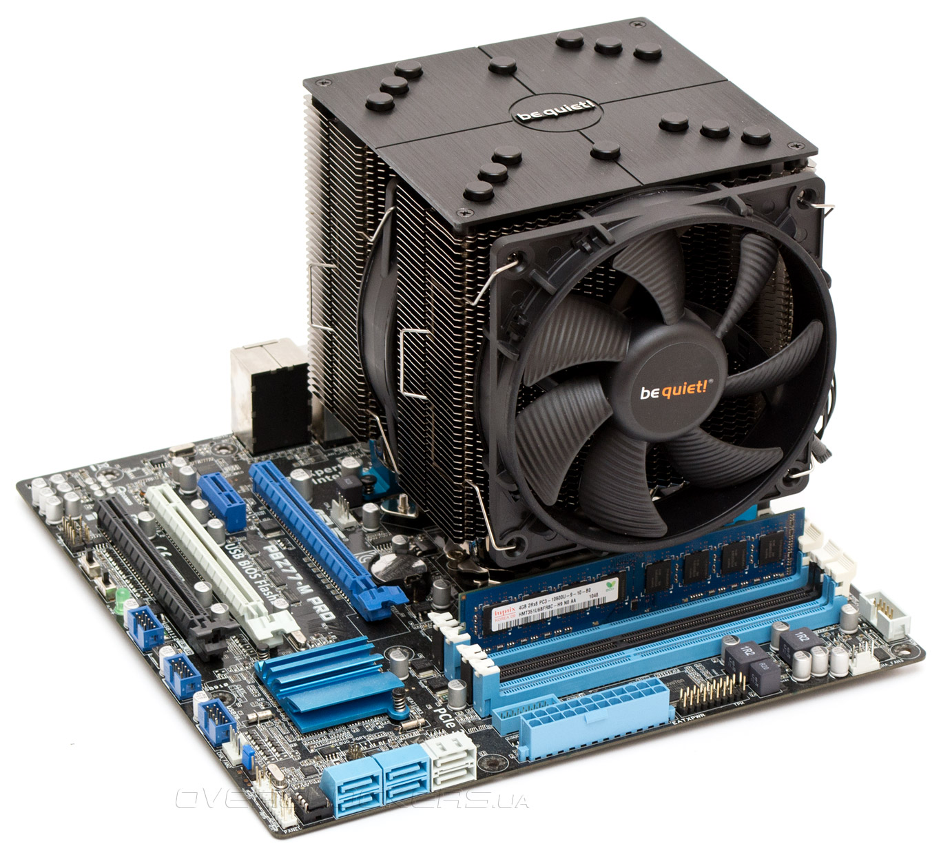

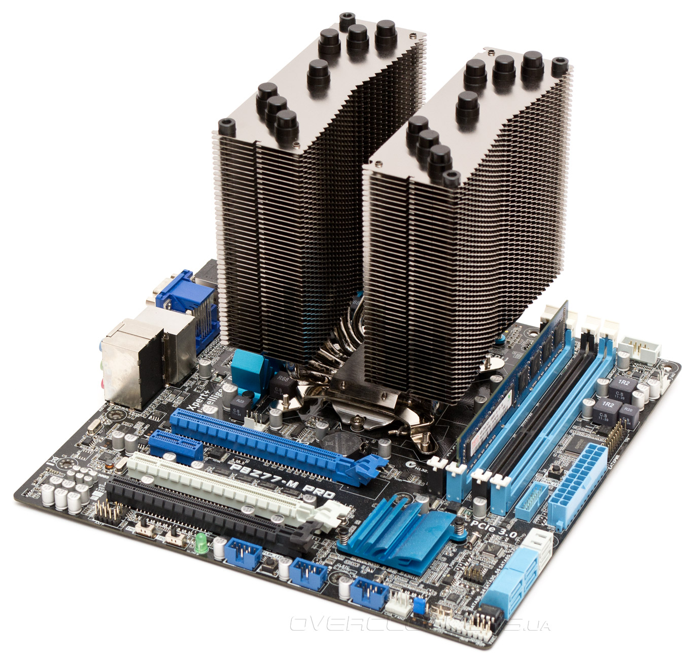

Зато, когда кулер смонтирован на место, выглядит он впечатляюще.

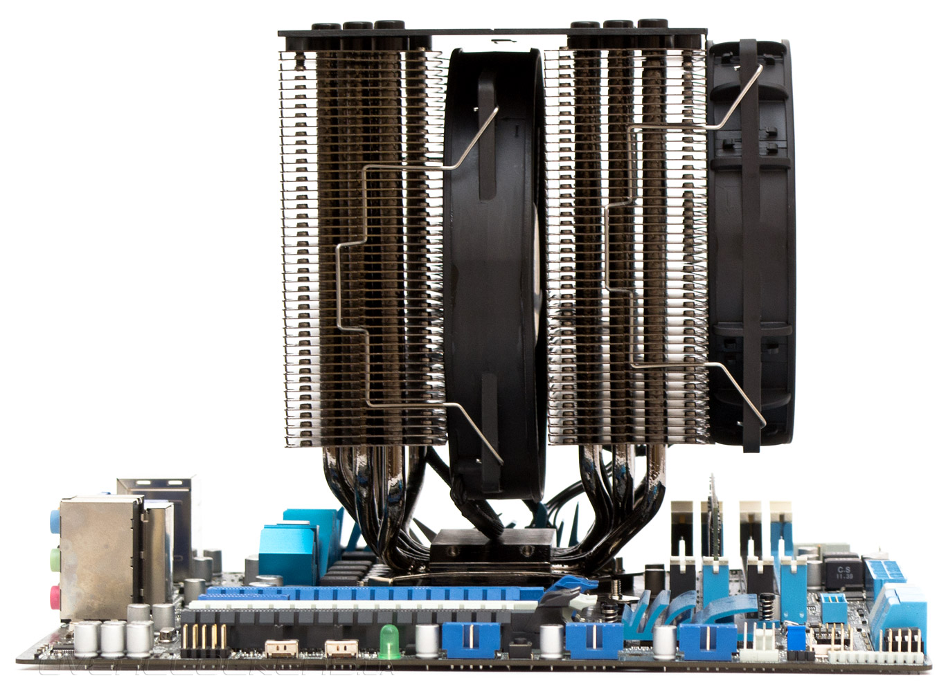

Проволочные скобы вентиляторов находятся очень близко к первому слоту расширения PCI-E. Туда все еще можно вставить плату, но скобы в таком случае лучше обмотать изоляционной лентой или загнуть на больший угол, чтобы избежать короткого замыкания.

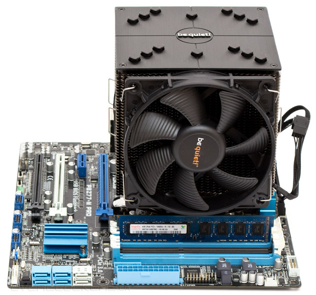

Память тоже оказывается закрытой. Все еще можно использовать стандартные модули с радиаторами не выше чем 15 мм, но извлечь их из двух ближних к кулеру слотов будет невозможно.
Доступ к разъему питания процессора остается относительно свободным и проблем с подключением питания вентиляторов быть не должно.

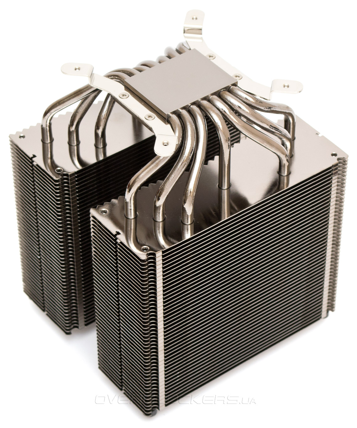

Материал радиатора и конструкция Вертикальный двухсекционный радиатор из алюминиевых пластин, нанизанных на 7 медных тепловых трубок диаметром 6 мм, расположенных веером U-образно. Тепловые трубки, пластины и основание никелированы Вертикальная двухсекционная конструкция из алюминиевых пластин, нанизанных на 6 медных тепловых трубок диаметром 6 мм, расположенных U-образно. Тепловые трубки и основание никелированы, все соединения пропаяны
Вес радиатора, г 940 900
Количество пластин радиатора, шт. 44 / 44 42 / 42
Толщина пластин, мм 0,5 0,5
Межреберное расстояние, мм 2 / 2 2 / 2
Расчетная площадь радиатора, см² ~10 700 ~11 760
