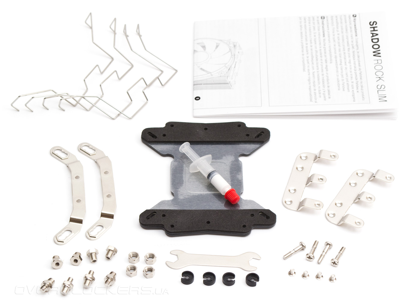

Набор крепежей содержится в небольшой картонной коробочке, расфасованный по отдельным пакетам. Помимо кулера в комплект поставки включены:
  • универсальная усилительная пластина;
  • крепежные лапы для сокетов Intel;
  • крепежные лапы для сокетов AMD;
  • четыре винтика для фиксации крепежных лап;
  • четыре крепежных болта для сокетов Intel;
  • четыре крепежных болта для разъема Intel LGA2011;
  • четыре пластиковых стопорных полукольца;
  • четыре гайки;
  • четыре шпильки;
  • две пары проволочных скоб разной длины для крепления основного и дополнительного вентилятора
  • гаечный ключ
  • тюбик с термопастой;
  • инструкция по установке.

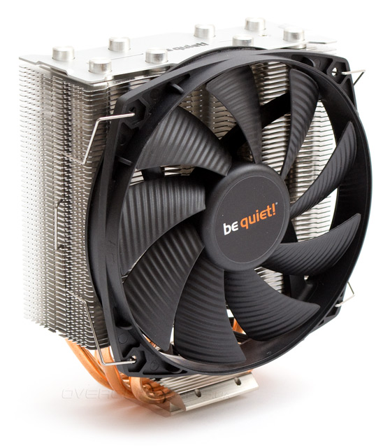

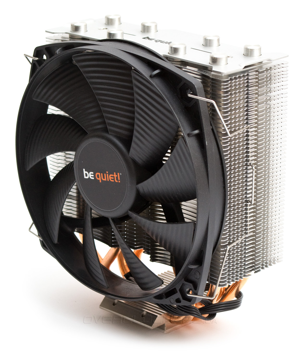

Если Shadow Rock означает бюджетную серию кулеров от be quiet!, то собственное имя Slim указывает на его скромные размеры, которые, на самом деле, вполне стандартны, не считая толщины радиатора. А наиболее массивно во всем этом ансамбле выглядит единственный комплектный 135-мм вентилятор.
be quiet! Shadow Rock Slim

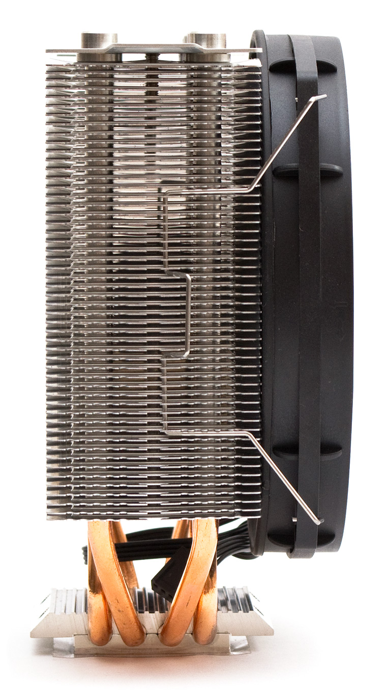

Положение вентилятора можно регулировать по высоте, переставляя скобы вверх или вниз. Две пары комплектных скоб имеют разную длину. Первые, которые короче, предназначены для стокового пропеллера, поскольку посадочные отверстия на его рамке находятся посередине, если смотреть со стороны. А второй набор, более длинный, позволяет закрепить вентилятор со стандартной рамкой и отверстиями от 120-мм моделей.

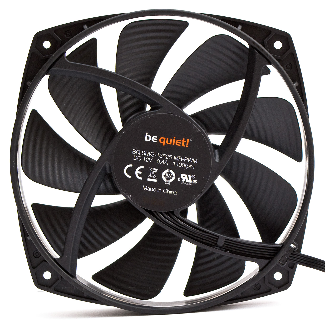

Вентилятор формата 135х135х25 мм с характерной формой лопастей у be quiet! получился просто отличный. Несмотря на втулочный подшипник с нарезкой, даже на максимальной скорости акустический спектр его шумов совершенно не напрягает уши. Легкий призвук, напоминающий пение сверчка можно услышать, только если поднести ухо вплотную к крыльчатке. Диапазон скоростей составляет от 450 до 1500 об/мин и задается с помощью ШИМ. При этом, за пределы бесшумности в 40 дБ (А) крыльчатка выходит, только разогнавшись до 1000 об/мин, а максимальный порог не превышает 52 дБ (А). Рамка нестандартная, с посадочными отверстиями от 120-мм модели, по ее круглому внутреннему ободу проложена резиновая кайма, уменьшающая вибрации, передаваемые на радиатор. Шнур питания имеет четырехконтактное подключение к питанию и длину в 230 мм. Маркировка и электрические характеристики видны на фотографии.

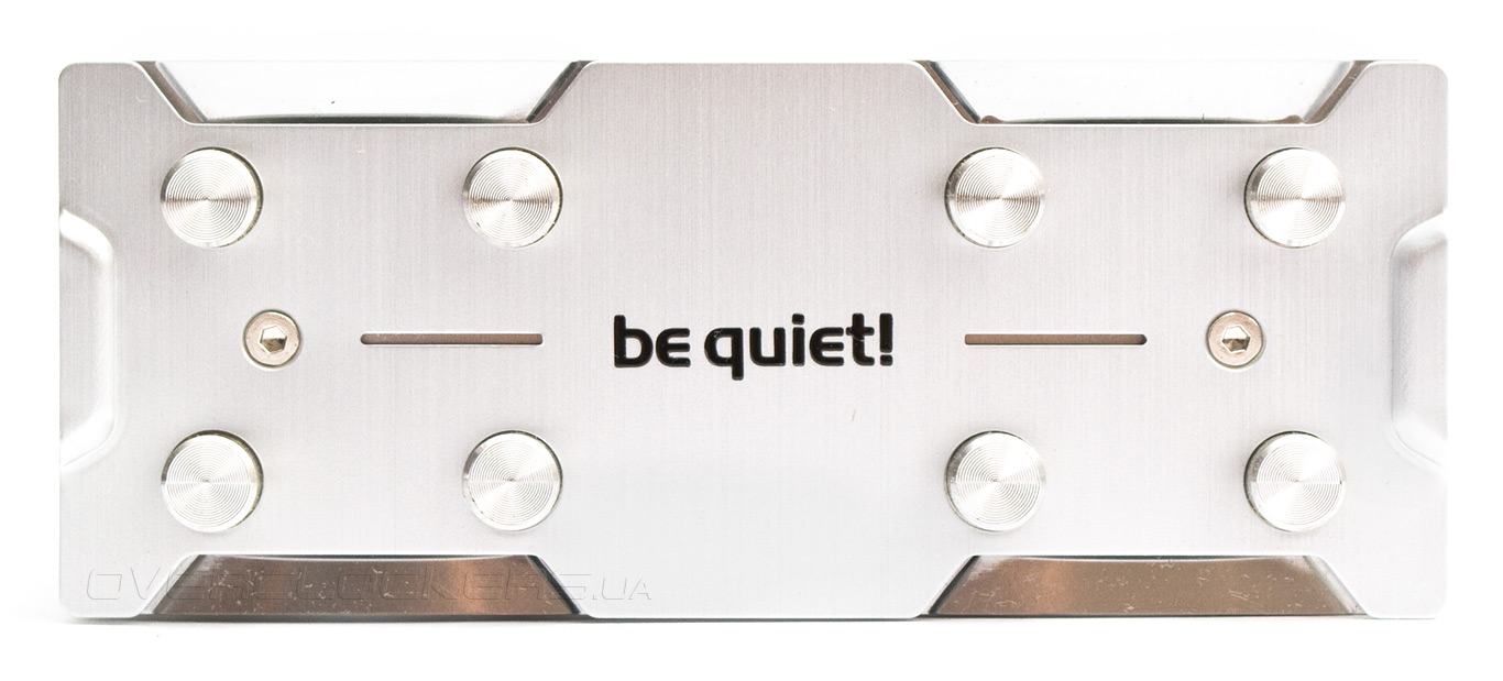

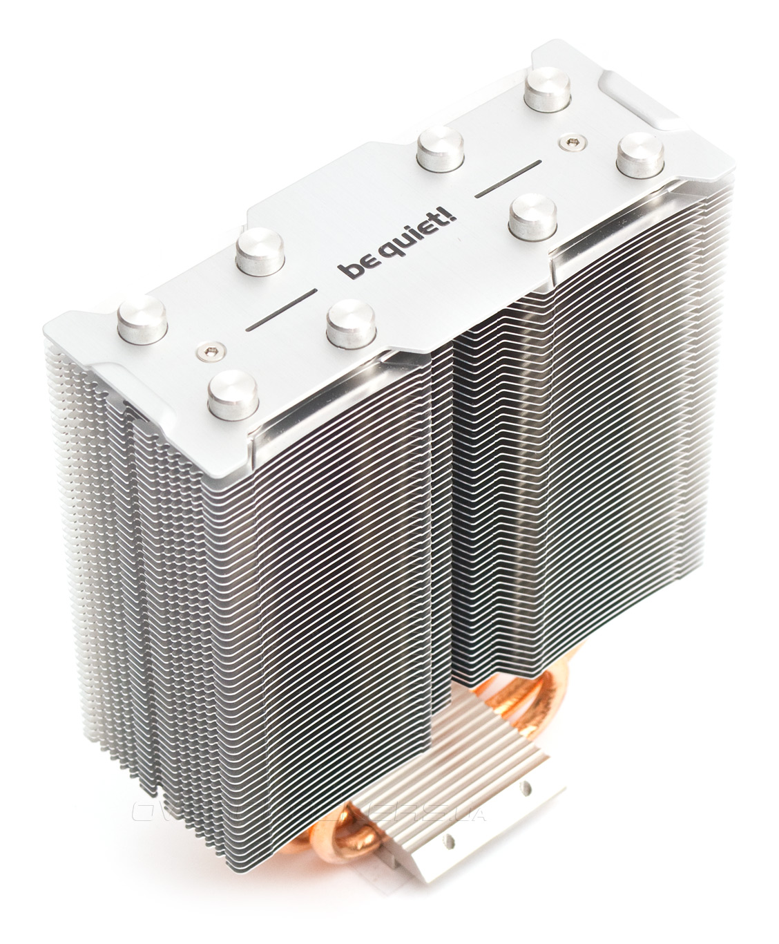

Но вернемся к радиатору, который хоть и причислен к бюджетной серии, выглядит все равно очень даже неплохо. Этому способствует шлифованная металлическая пластина с надписью be quiet! сверху, классическая форма ребер и красивые колпачки, закрывающие концы тепловых трубок. Весит данный охладитель 582 г. Аэродинамические оптимизации видны невооруженным взглядом. Прежде всего, это выемка посередине, призванная решить проблему лишнего шума и застоя воздуха за подшипником вентилятора. А скругленные зазубрины по бокам пластин должны повысить турбулентность и теплоемкость воздушного потока.

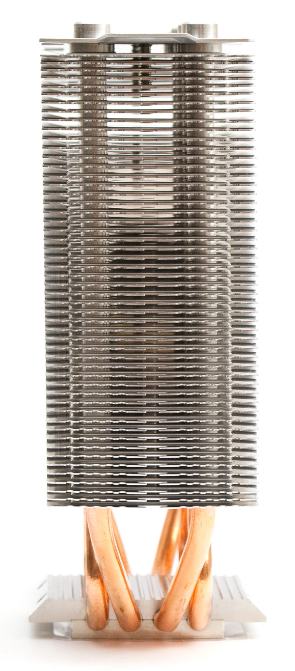

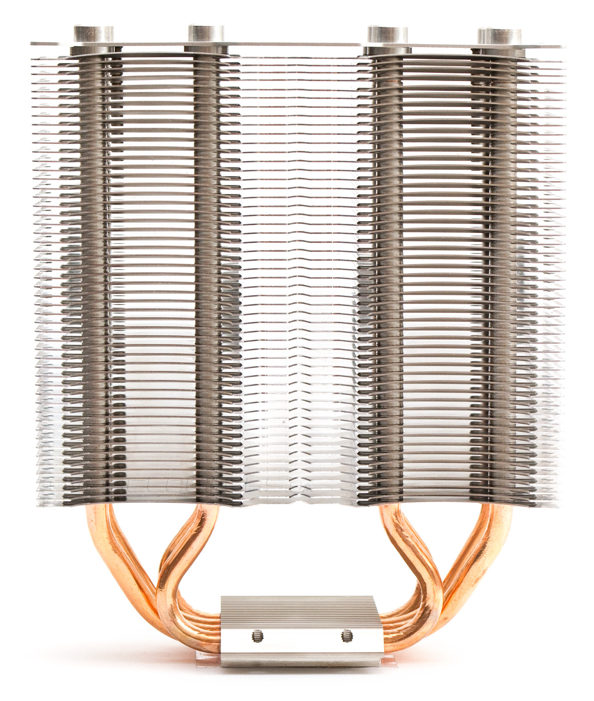

При взгляде спереди видно, что и радиаторные пластины не просто ровные, но скруглены вверх, наподобие крыльев чайки. Четыре тепловые трубки разведены в теле радиатора равномерно, чем обеспечивают оптимальную передачу тепла на всю площадь пластин. Ширина охладителя в данной проекции составляет 131 мм, а высота — 161 мм.

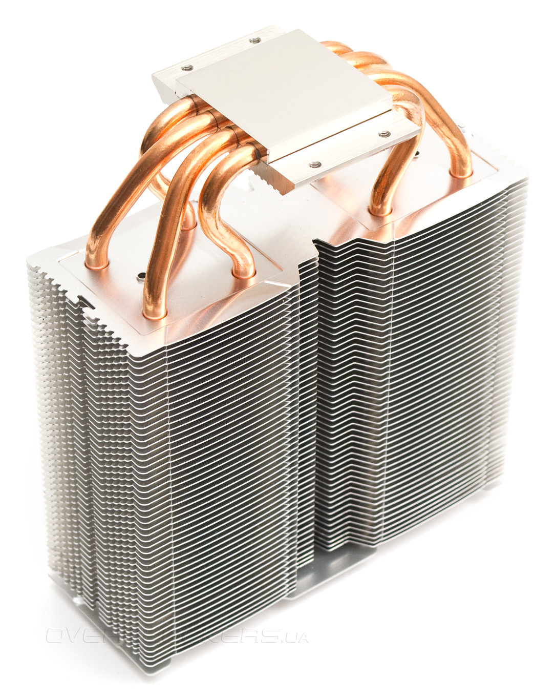

Наконечники на верхней декоративной пластине указывают, что тепловые трубки в данной модели кулера распределены в виде идеального квадрата. Это дает надежду на неплохие температурные показатели.
Всего радиатор состоит из 52 ребер, расставленных с зазором в 2 мм. Его ширина — 52 мм. Суммарная площадь рассеивания тепла распространяется чуть больше чем на 7000 см².

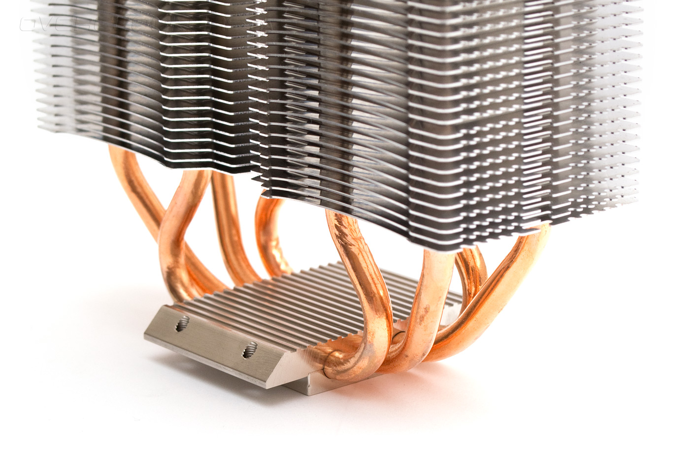

Основу Shadow Rock Slim составляют четыре тепловые трубки диаметром 6 мм. Расположение у них в целом правильное, два центральных, наиболее теплых канала расходятся к краям тела радиатора, где поток воздуха самый сильный, а две боковые трубки поднимаются из основания прямо вверх, ближе к центру. К сожалению, следов пайки мне обнаружить нигде так и не удалось. Пластины просто напрессованы на тепловые трубки, а те, в свою очередь, впрессованы в основание, вероятно не без помощи термоклея. На качестве охлаждения такой подход обычно сказывается не лучшим образом.

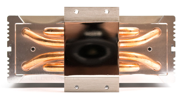

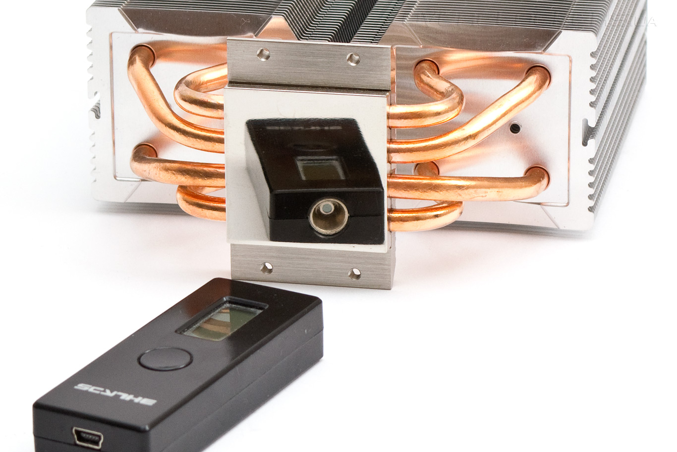

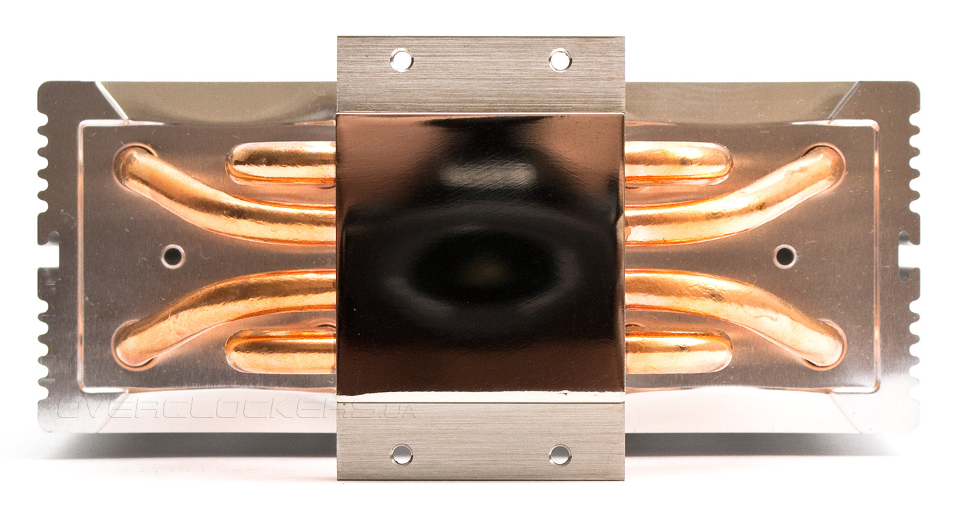

Подошва кулера сплошная и зеркальная. Тепловые трубки проходят через нее с зазором в 3 мм друг между другом, что тоже не очень хорошо, потому, что значительная часть теплового канала может остаться вне основного пятна контакта с крышкой процессора.
Хоть подошва и доведена до состояния зеркала, ровной ее назвать не получится при всем желании. Крупная выпуклость протянулась ровно по центру основания, параллельно тепловым трубкам. Оптические искажения от этого горбика заметны невооруженным глазом в отражении любого прямого предмета.
