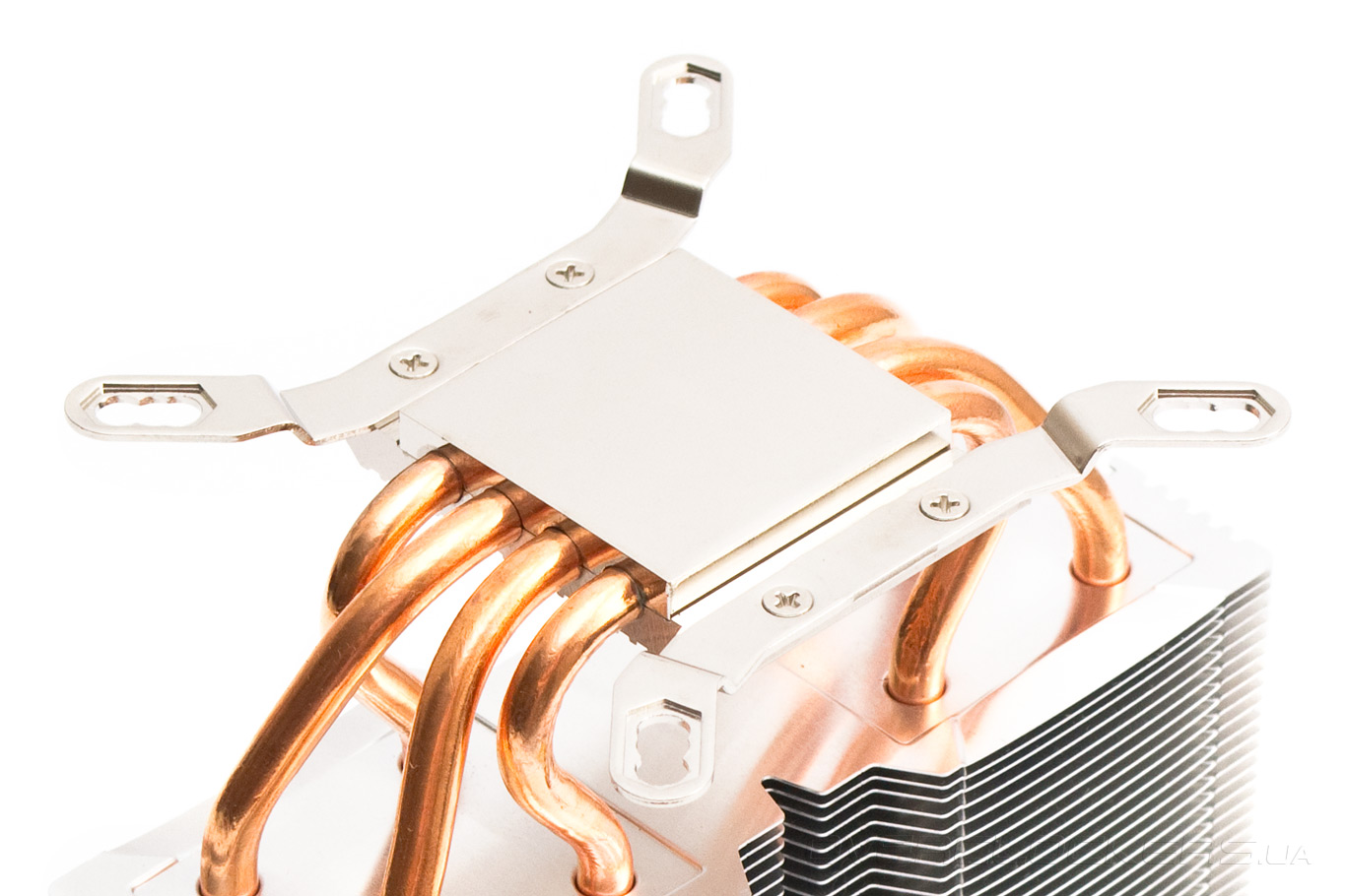

Традиционно для системы крепления be quiet!, Shadow Rock Slim поддерживает установку на все актуальные платформы от Intel и AMD. Я расскажу о монтаже кулера на примере разъема Intel LGA1155. Для начала привинчиваем к основанию кулера изгибом вниз крепежные лапы, с помощью миниатюрных винтиков. Для этого может понадобиться часовая отвертка.
be quiet! Shadow Rock Slim

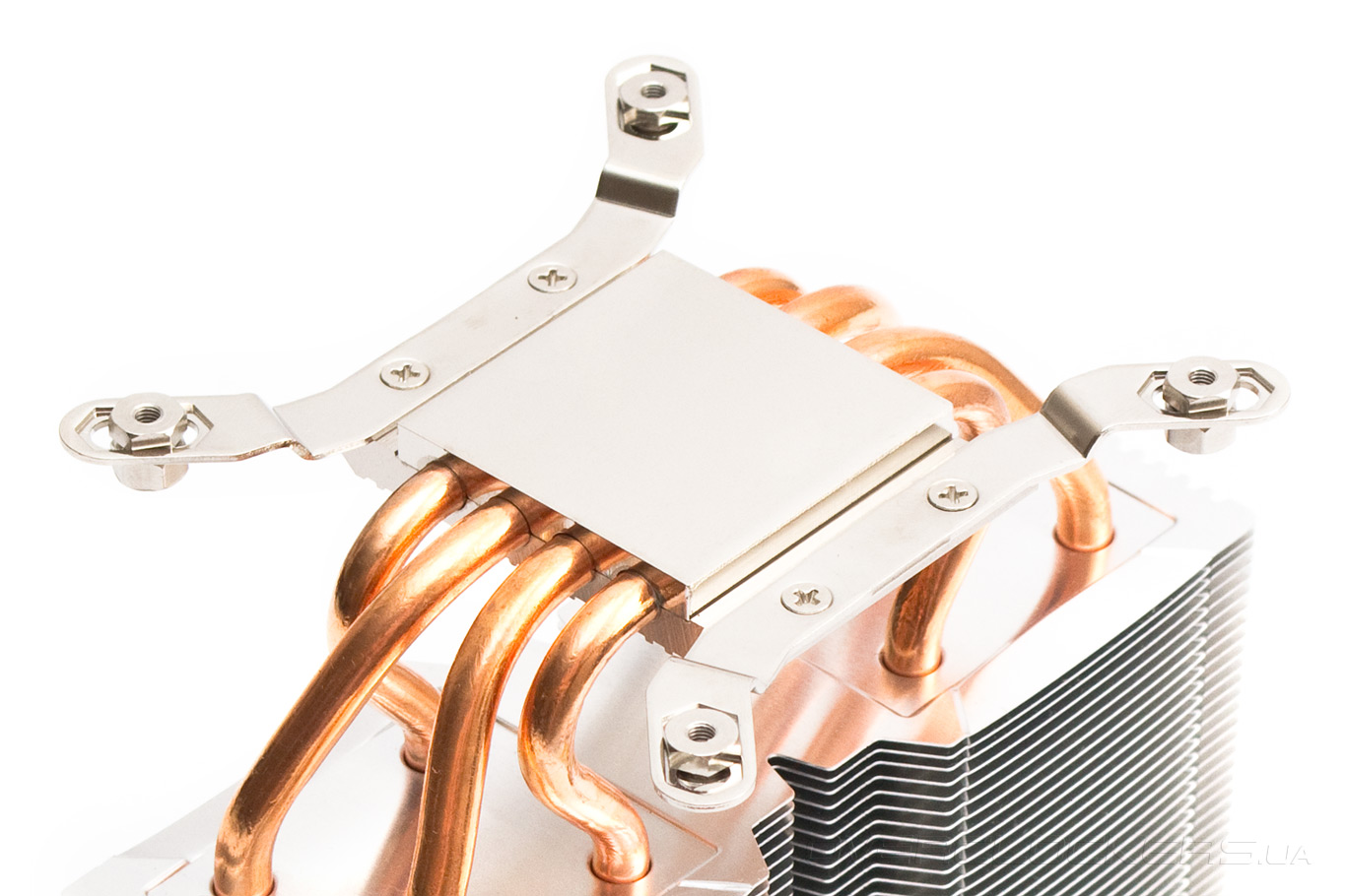

Затем в нужную часть пазов вставляем обоймы креплений и фиксируем их гайками с помощью комплектного ключа.

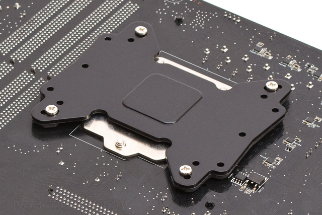

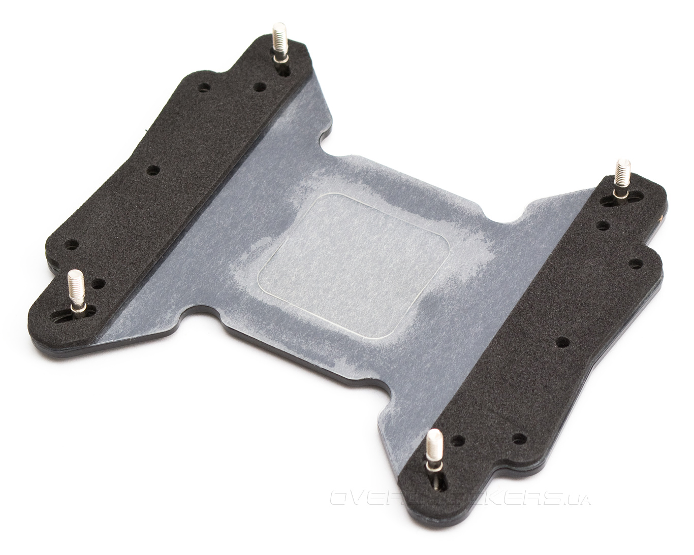

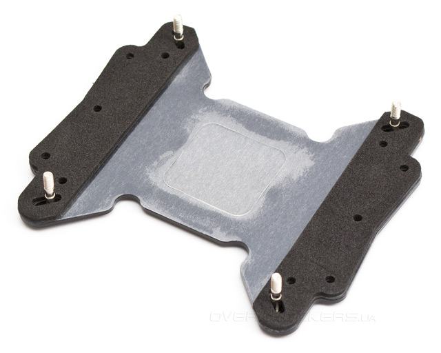

Приступает к сборке усилительной пластины. Продеваем крепежные шпильки сквозь нужные отверстия в ней. Изолированная часть пластины должна быть обращена к материнской плате.

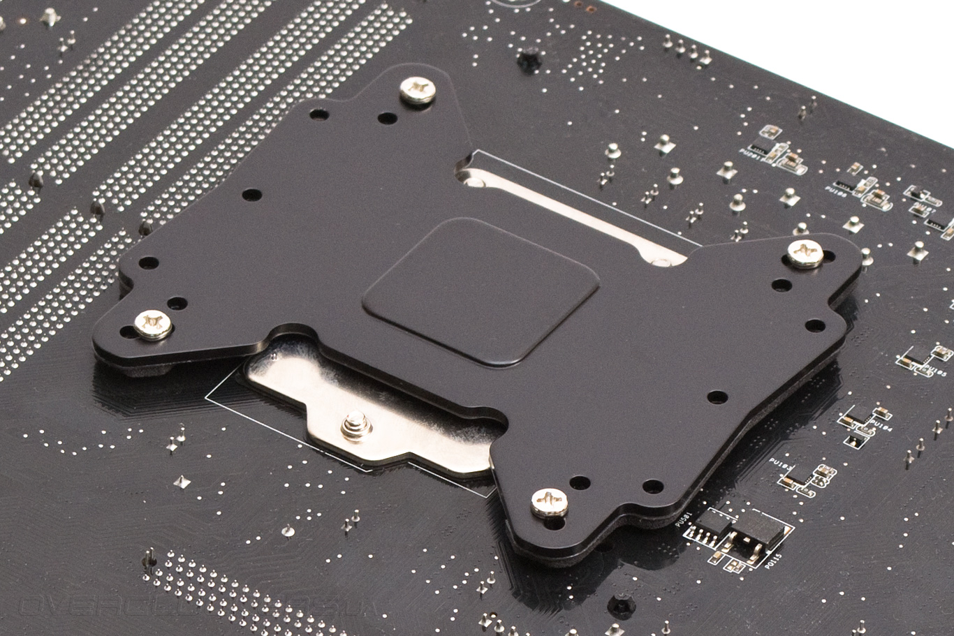

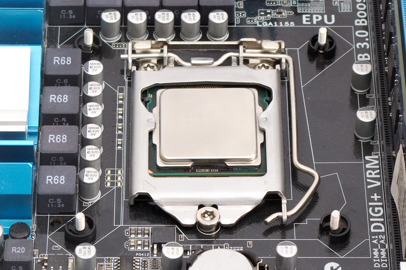

Прикладываем пластину к обратной стороне материнской платы. Усилительный элемент может иметь только одну ориентацию на данном процессорном разъеме.

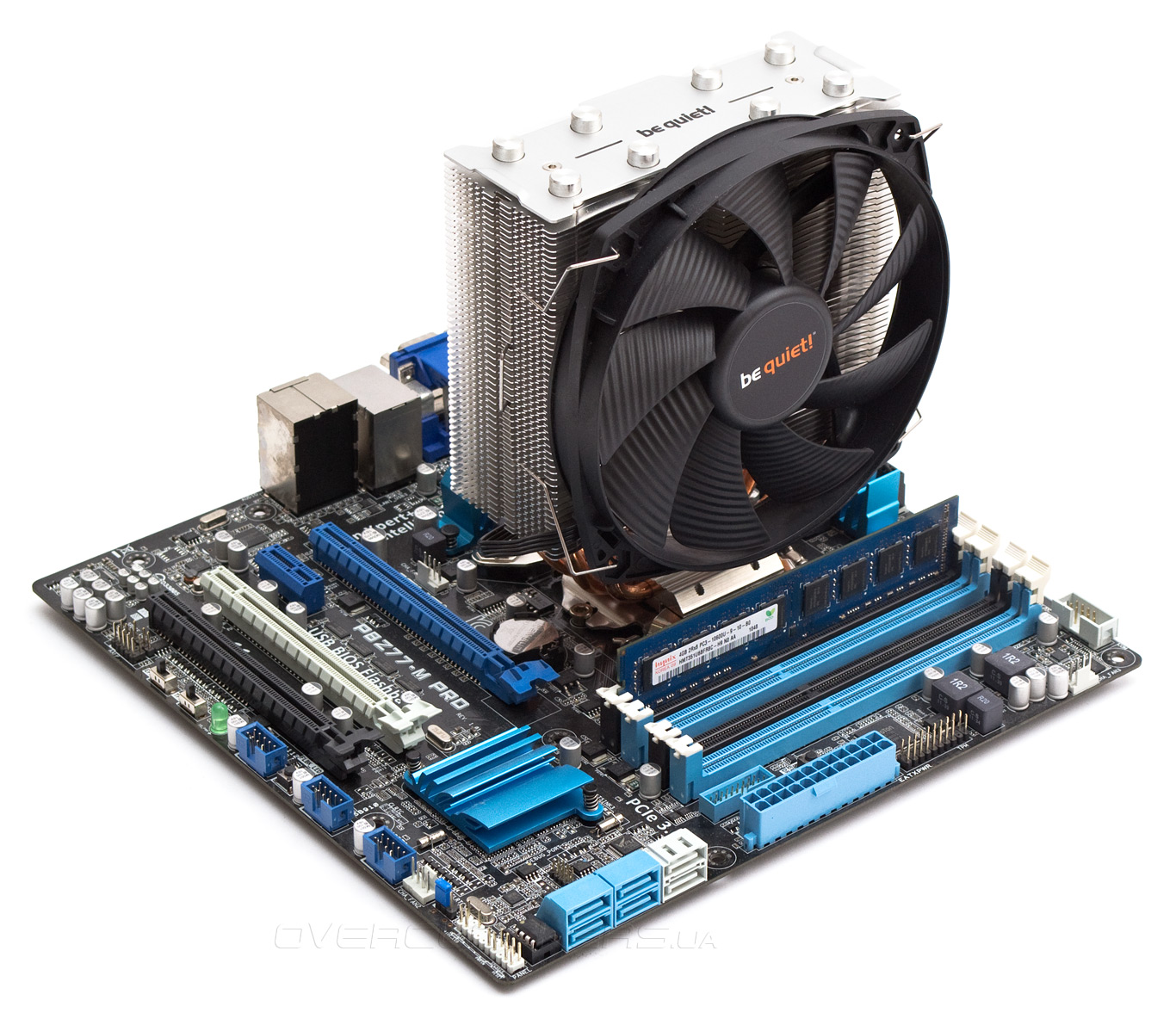

Надеваем вентилятор и подключаем его провод к питанию. Готово.

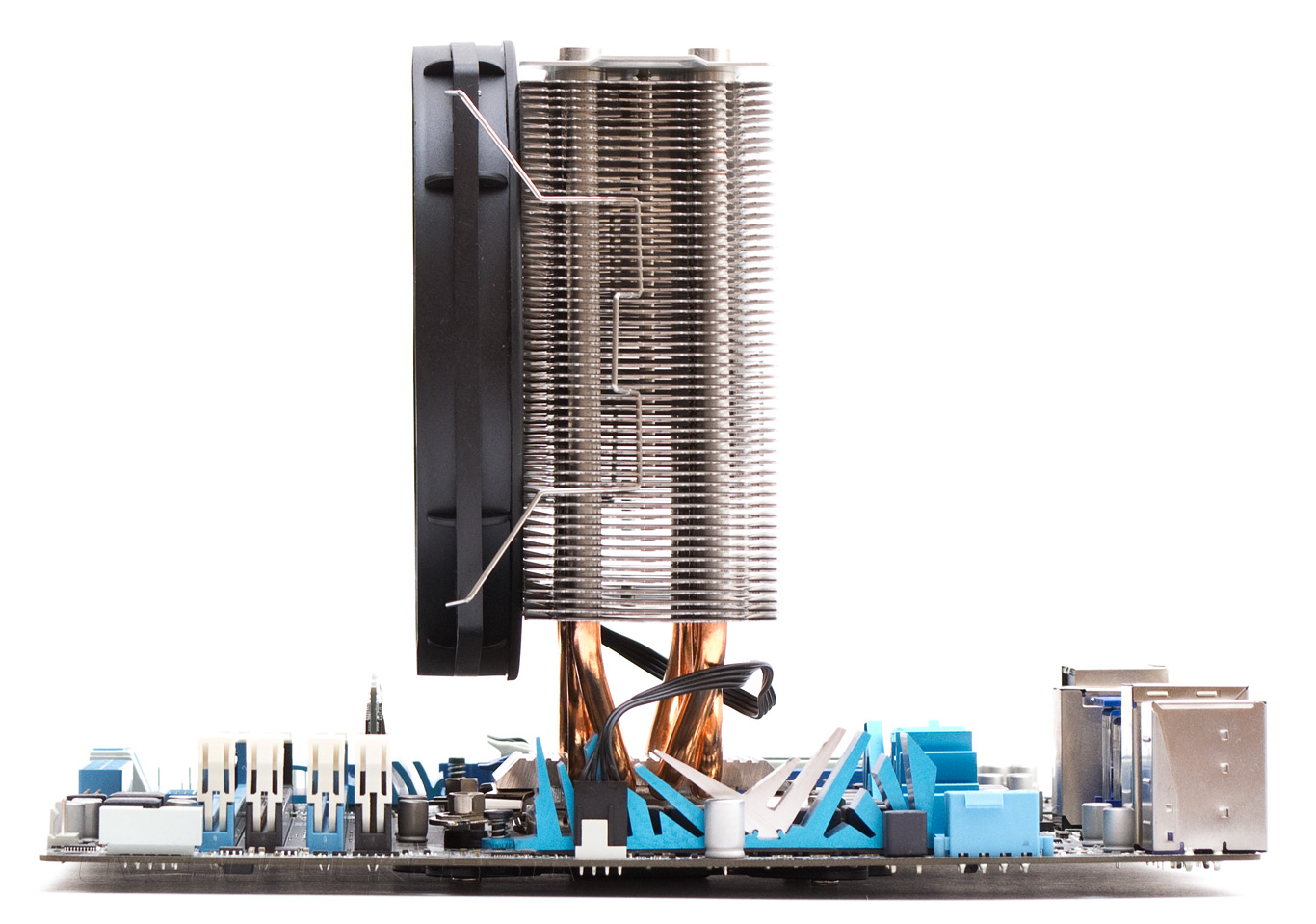

Сзади за кулером остается достаточно места для подключения любых кабелей даже в самом стесненном пространстве.
Первому слоту PCI-E be quiet! Shadow Rock Slim никак не мешает, хотя и находится достаточно близко от него.

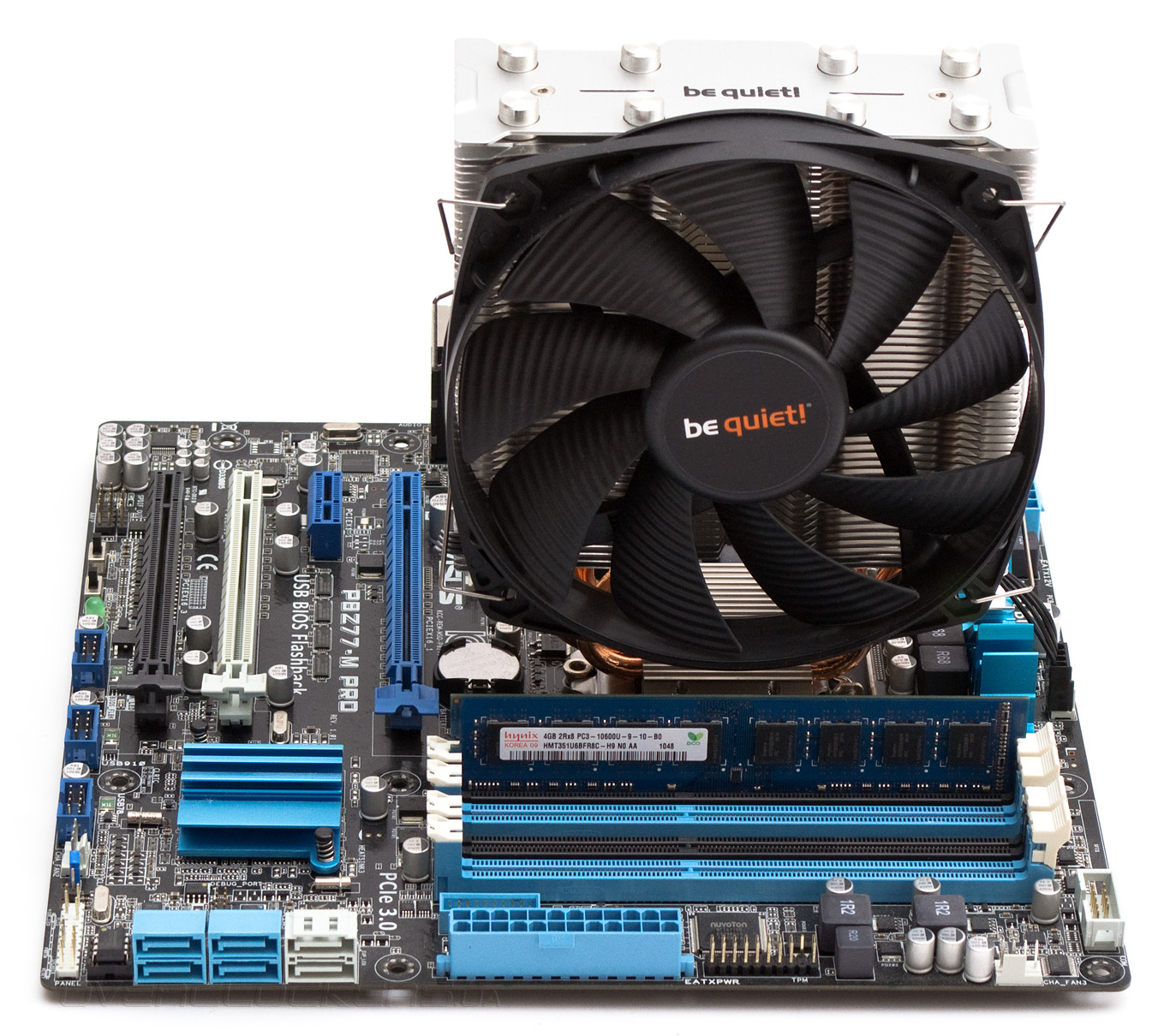

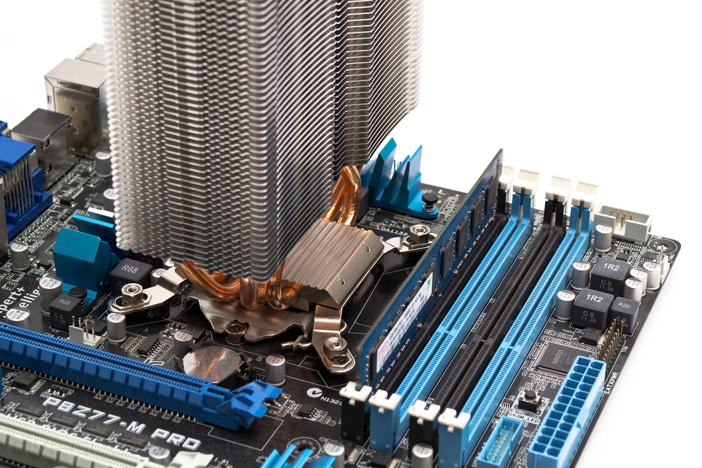

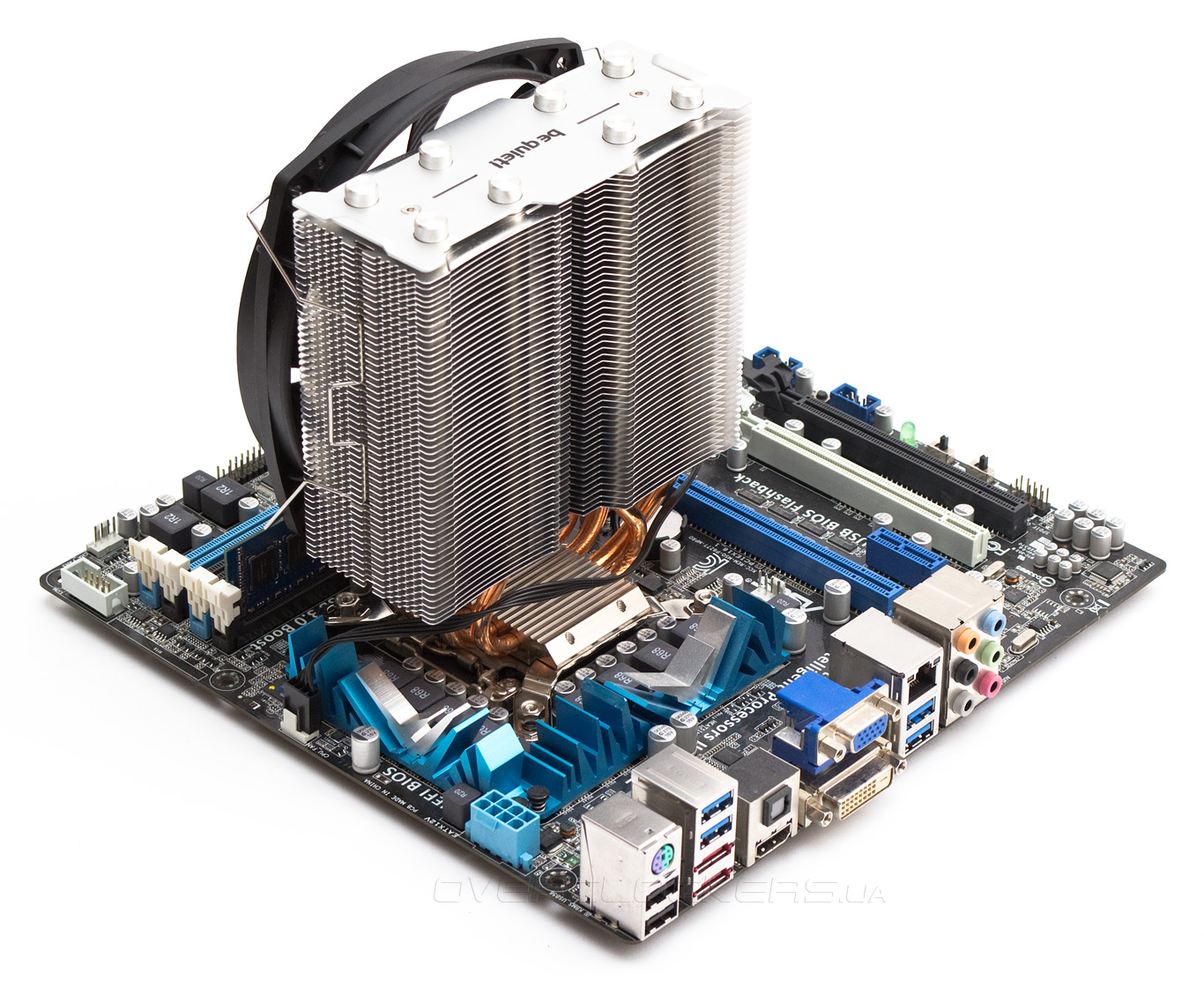

Совместимость с оперативной памятью просто отличная. Никаких конфликтов. Но это актуально лишь для платформы Intel. Крепежные лапы под AMD потребуют поворота кулера в горизонтальное положение, и в слоты памяти уже не поместятся планки с высокими радиаторами.

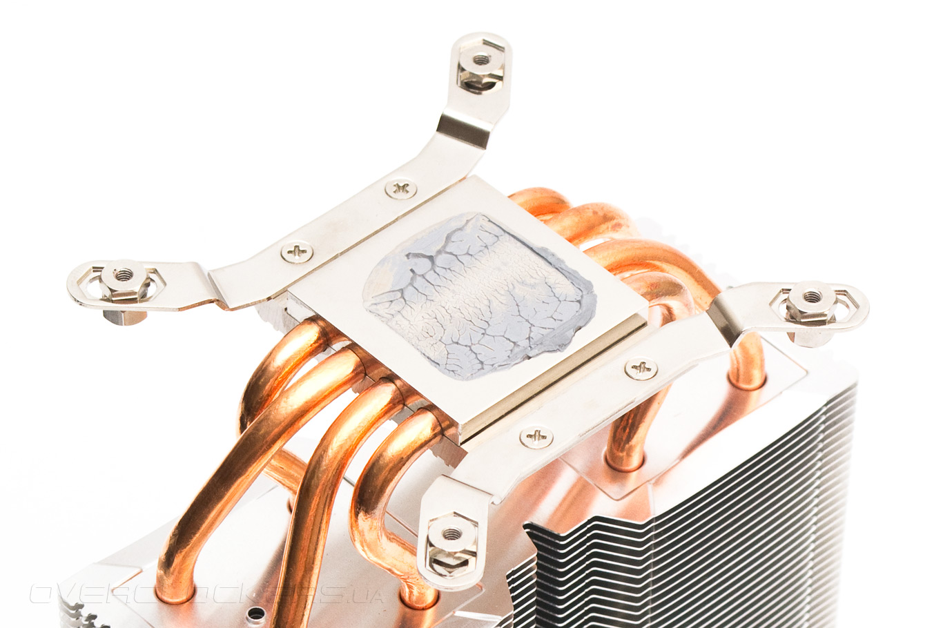

Отпечаток термоинтерфейса на подошве кулера подтверждает вывод относительно крупной выпуклости, пролегающей по центру основания параллельно тепловым трубкам.

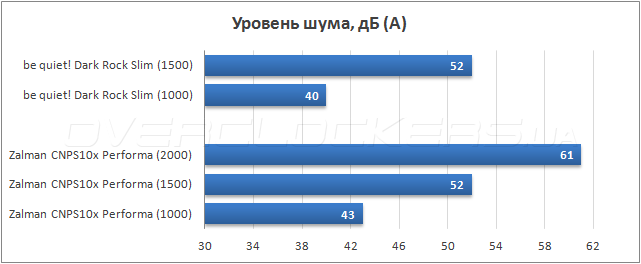

Для измерения уровня звукового давления, использовался шумомер UNI-T UT352. Все замеры производились в тихом помещении без посторонних источников звука. Шумомер располагался на расстоянии 10 мм от переднего подшипника системы охлаждения, смонтированной на материнскую плату. Уровень фонового шума составлял 35 дБ (А).
Результаты тестирования

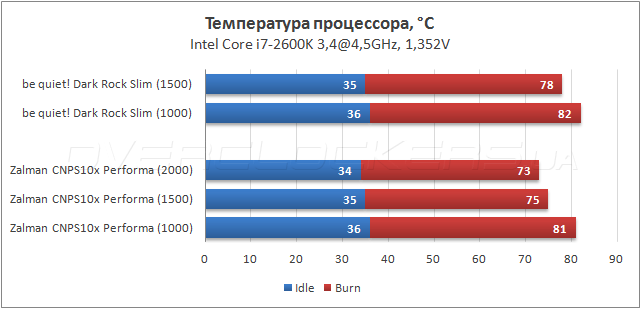

Сравнение эффективности кулеров производилось по соотношению температуры к создаваемому уровню шума. Я попытался подобрать скорости, на которых испытуемые шумят одинаково. Тем не менее, следует отметить, что даже при одинаковом зарегистрированном уровне шума, акустический спектр стокового вентилятора be quiet! Shadow Rock Slim гораздо приятнее для человека, чем у вертушки Zalman CNPS10X Performa. Однако пропеллер Zalman имеет гораздо более высокое статическое давление и скорость вращения, что сулит ему уверенную победу в данном сравнении. На минимальной скорости CNPS10X Performa не смогла утихнуть ниже уровня восприятия, показав 43 дБ (А). А be quiet! может работать и при 36 дБ (А) за счет сниженных до 450 в минуту оборотов вентилятора.
Затем был составлен график температур для каждого уровня шума.
По результатам теста be quiet! Shadow Rock Slim уступил Zalman CNPS10X Performa пять градусов на максимальных скоростях вращения, три градуса на равных оборотах и всего лишь один градус на пониженных, при том, что на 1000 об/мин Zalman все равно работал на 3 дБ (А) громче. Такие показатели сложно назвать выдающимися, но для повседневного использования разогнанного процессора Shadow Rock Slim более чем подходит, учитывая его сверхнизкий уровень шума и уменьшенные габариты.

Из недостатков следует отметить единственно возможную горизонтальную ориентацию на процессорных разъемах АМД, при которой конфликт с планками оперативной памяти неизбежен. И выпуклость по центру основания, определенно ухудшающую температурные показатели изделия.
