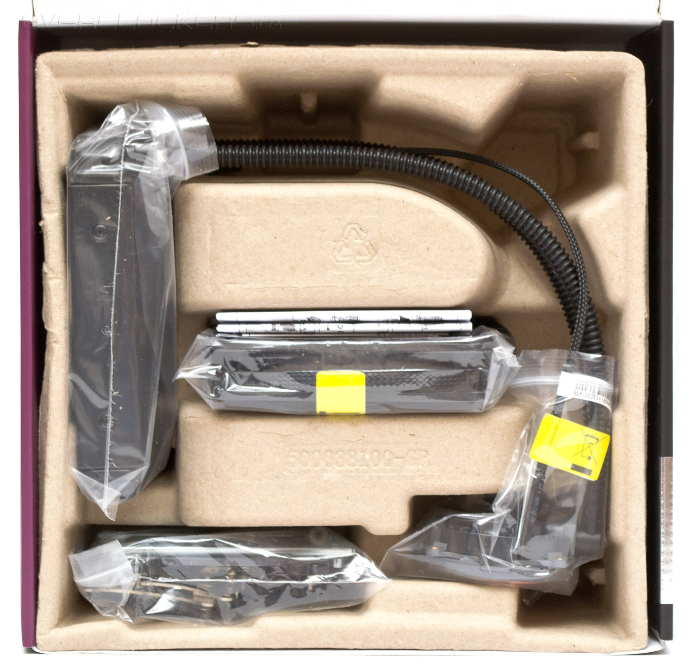

Внутри все компоненты разложены в форме из прессованного картона, и обернуты пакетиками.
Cooler Master Seidon 120M

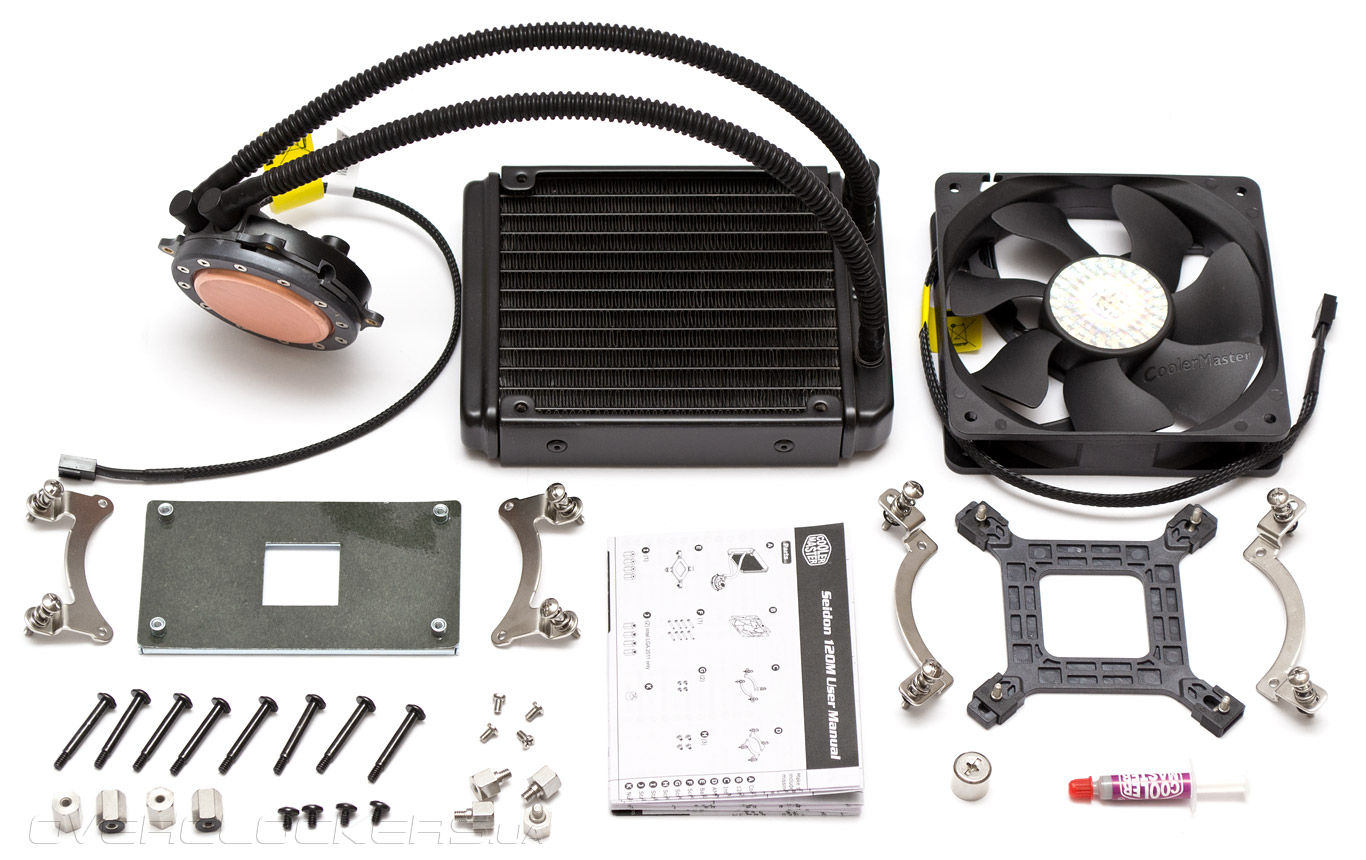

В комплект поставки входит:
  • 120-мм радиатор соединенный гофрированными шлангами с помпой и водоблоком;
  • 120-мм вентилятор;
  • усилительная пластина и крепежные лапы для сокетов AMD;
  • усилительная пластина и крепежные лапы для сокетов Intel;
  • восемь длинных винтов для вентилятора;
  • четыре коротких винта для радиатора;
  • четыре маленьких винта для фиксации крепежных лап на помпе;
  • четыре универсальные стойки водоблока;
  • четыре стойки водоблока для сокетов Intel LGA 2011;
  • тюбик с термопастой;
  • переходник с шестигранника на крестовую и плоскую отвертку;
  • инструкция по сборке.

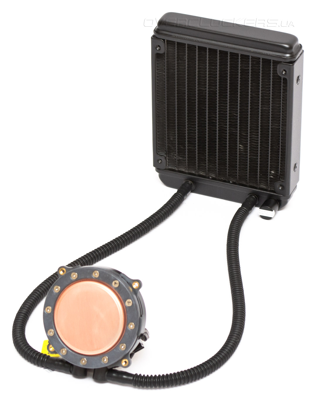

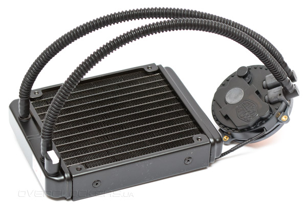

Как и все остальные готовые системы СВО, Seidon 120M состоит из двух основных частей — радиатора и маленькой помпы, совмещенной в одном корпусе с водоблоком. Если развести гофрированные соединительные шланги в стороны, то получим нечто, предельно похожее на акваланг.

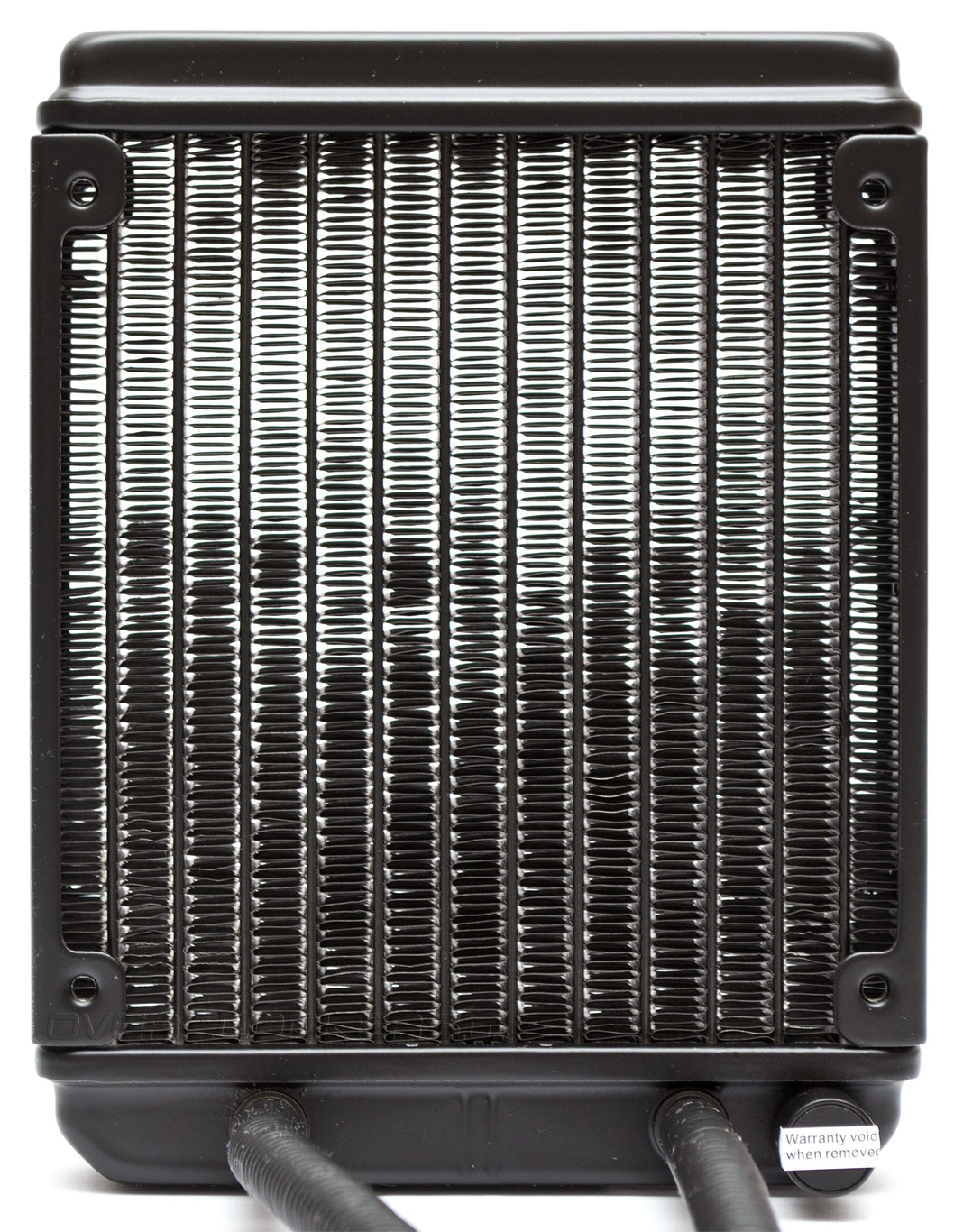

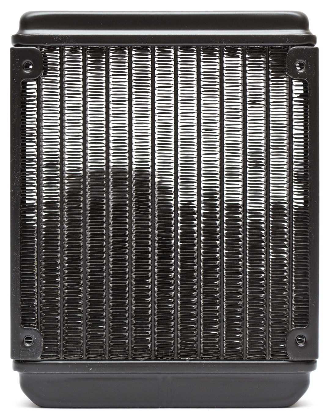

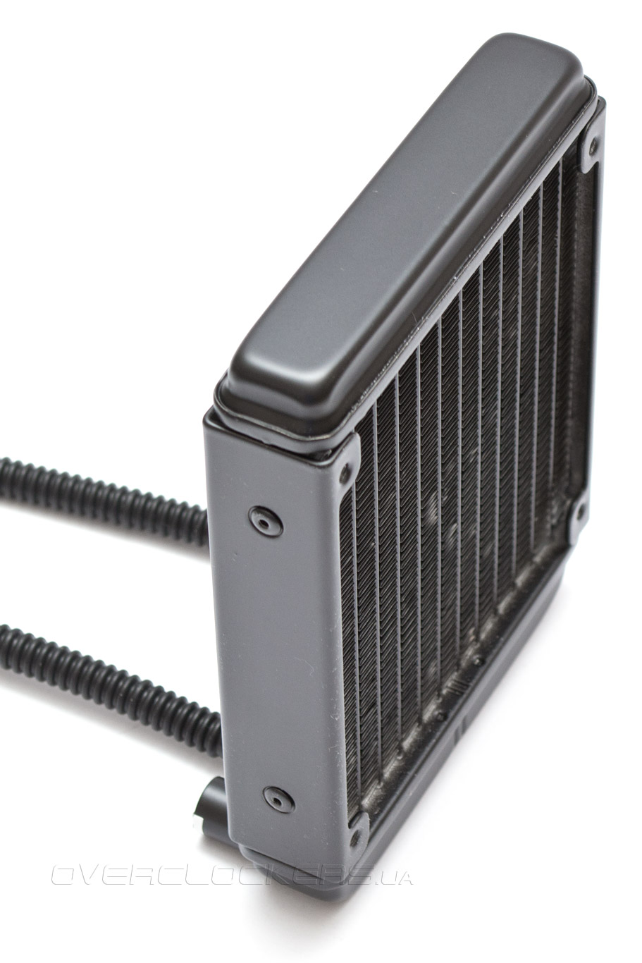

Радиатор считается 120-мм односекционным. Его фактические размеры — 154 мм в высоту, 120 мм в ширину и всего 28 мм в толщину. Эти параметры (особенно первый из них) следует учитывать при установке на заднюю стенку корпуса, чтобы избежать проблем с совместимостью.

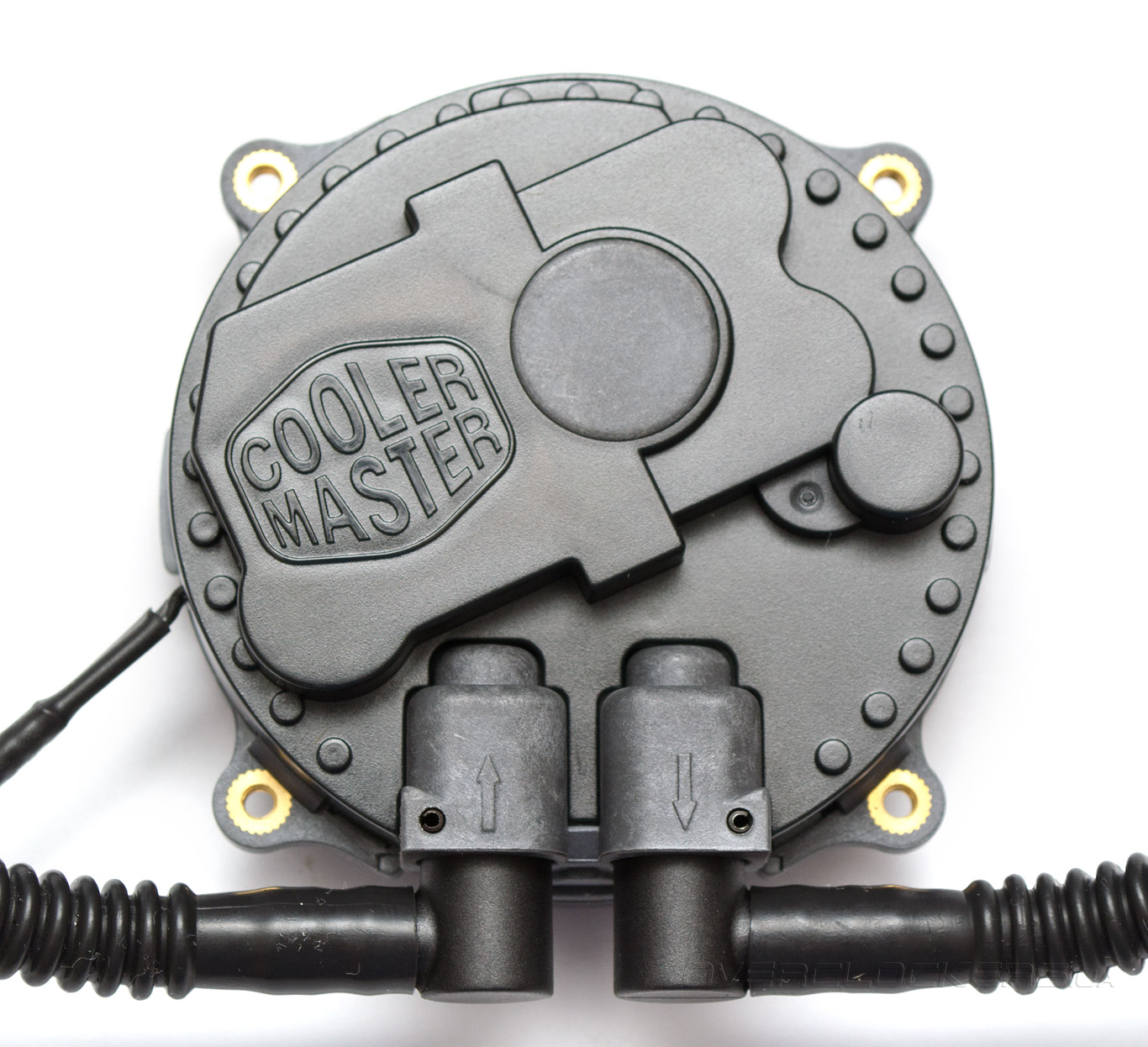

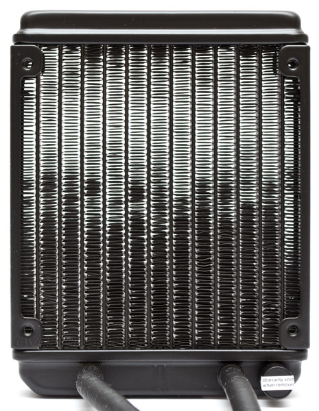

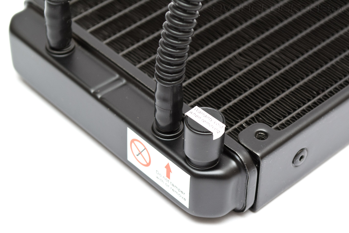

Принципиальным отличием Cooler Master Seidon 120M от других подобных изделий является закрытая гарантийной пломбой пробка, через которую возможно произвести замену хладагента в случае крайней необходимости. Продукты, ведущие свой род от Asetek, подобной возможности лишены. Однако есть негативный момент. В некоторых корпусах пробка способна помешать установке радиатора сверху, шлангами вниз, упершись в материнскую плату.

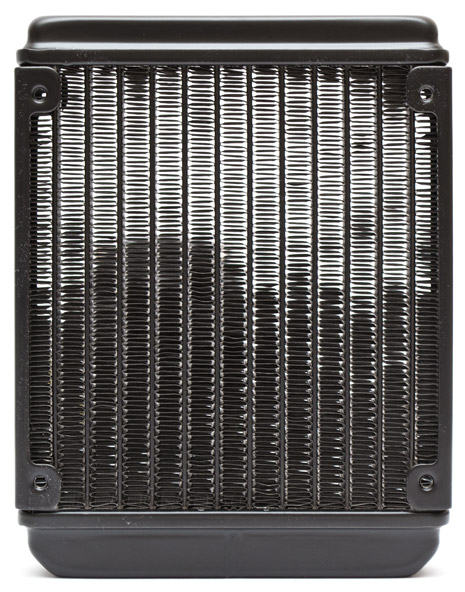

Структура радиатора классическая. Водяные каналы соединены тонкими лентообразными ребрами, расставленными с зазором в 1 мм. Несложно подсчитать, что суммарная площадь рассевания составляет чуть больше чем 2200 см2. Для обычного воздушного кулера эта цифра означала бы крайне низкую эффективность.

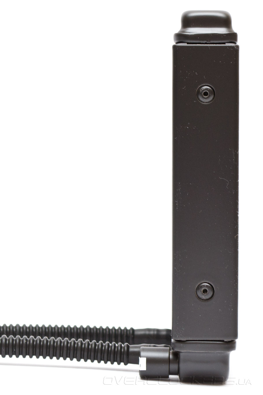

В профиль радиатор всего на 3 мм толще стандартного вентилятора.

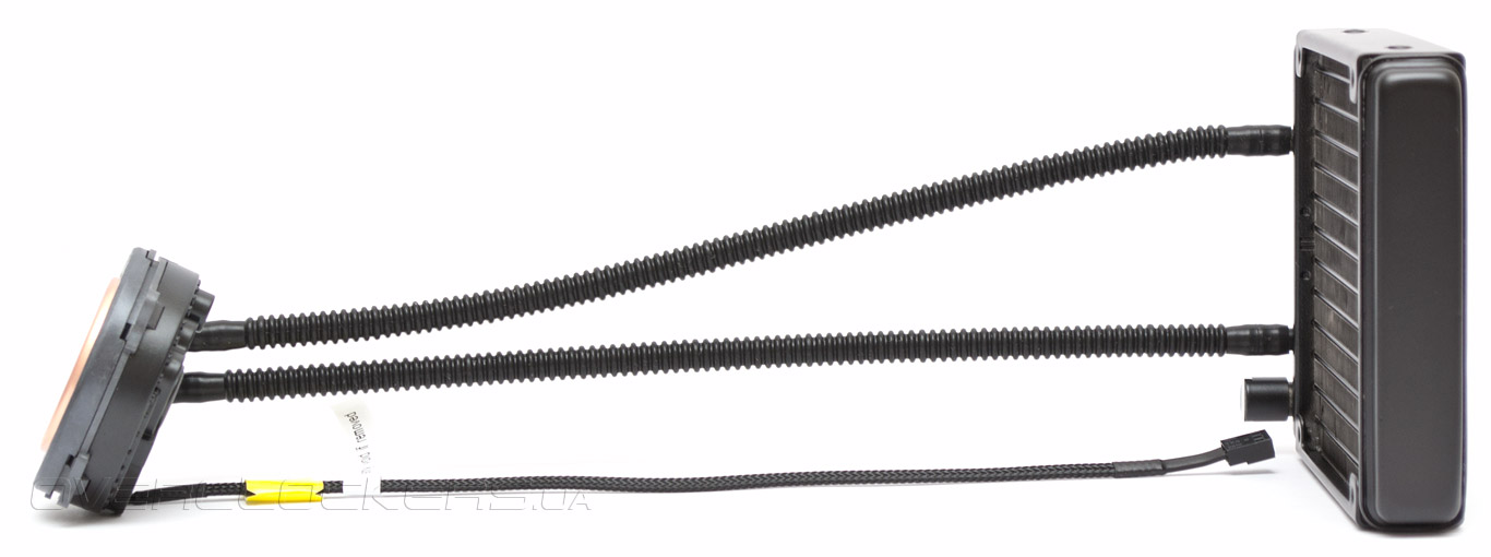

Длина шлангов и шнура питания помпы равна 310 мм. Шланги тонкие, не более 9 мм в диаметре с учетом гофры, но жесткие. Выгнуть их можно лишь по относительно большому радиусу и это минус. Но позитивная сторона в том, что перегнуть их случайно крайне сложно.

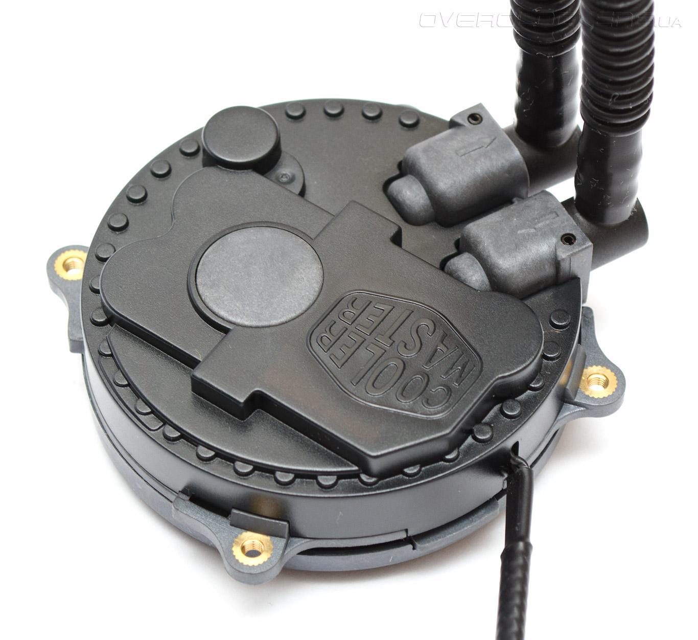

Помпа, совмещенная с водоблоком, имеет максимальную скорость вращения около 1400 об/мин и издает заметное жужжание при работе. Подключение трехконтактное, поэтому для снижения оборотов понадобится оперировать напряжением на разъеме. Уже при 1100 об/мин и меньше, раздражающие нотки исчезают, а звук от насоса становится вполне тихим. Приятно отметить, что на производительность это влияет мало.

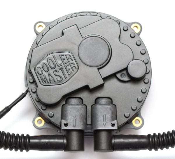

Заявленное время наработки данного механизма на отказ составляет 70000 часов или восемь лет непрерывного функционирования. Цифра внушительная, но маловероятная. Шланги заходят в помпу под прямым углом. Их можно поворачивать в противоположные стороны в вертикальной плоскости на 180 градусов, и на 50 градусов при повороте друг на друга. Направление потока жидкости указано стрелочками.

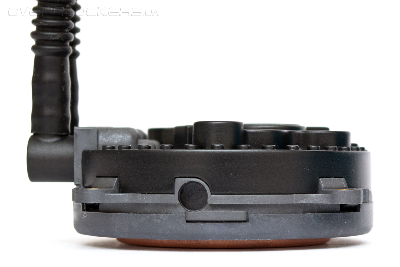

Высота водяного блока не превышает 27 мм, что при установке соответствует верхней границе планок оперативной памяти, и при определенной сноровке его можно пристроить в самые узкие места. Канавки по бокам являются направляющими для крепежных лапок.

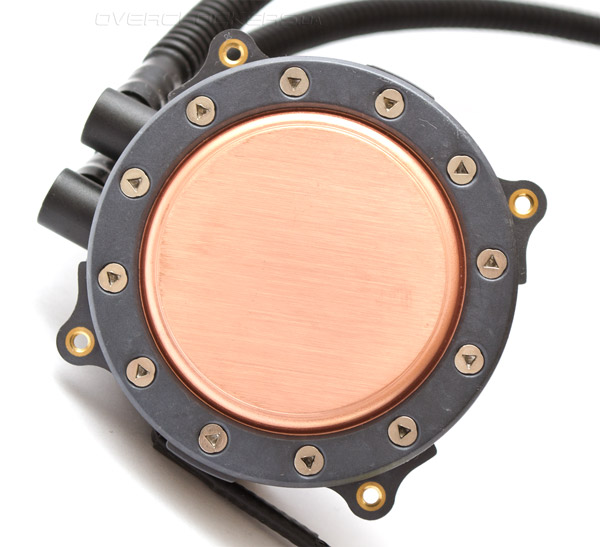

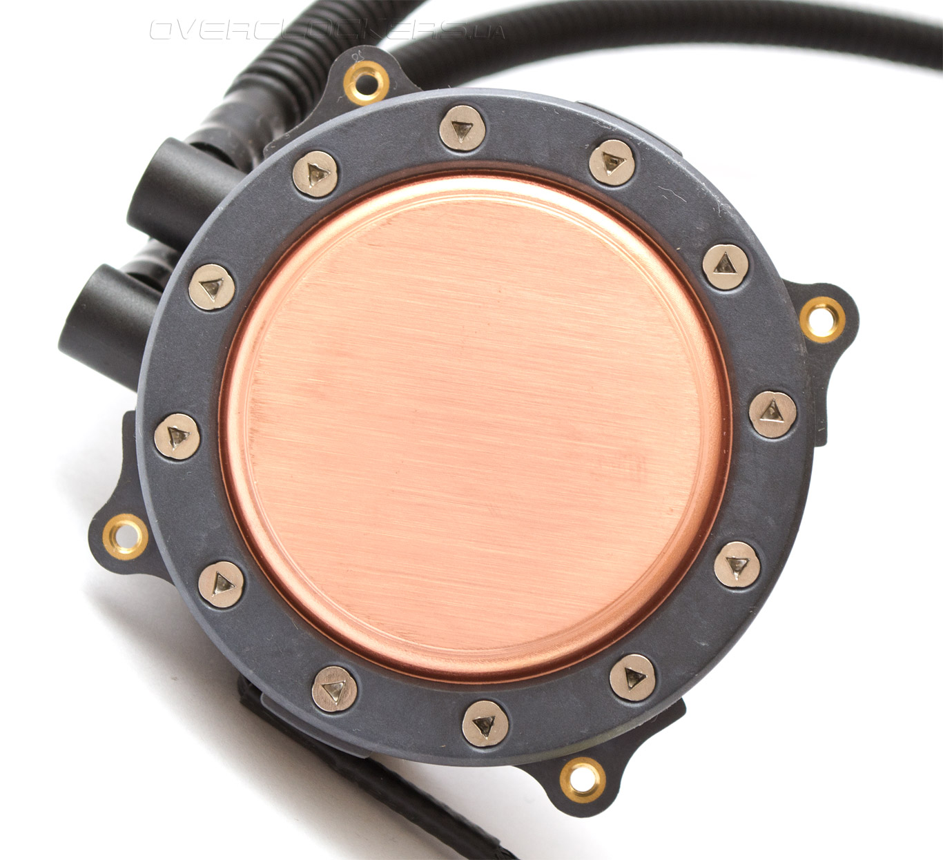

Основание водоблока полностью медное, диаметром 50 мм. Поверхность относительно ровная, с небольшим равномерным подъемом к центру. Производитель позаботился о невозможности технического обслуживания данного блока любопытными пользователями, закрепив подошву 12 трехгранными винтами.

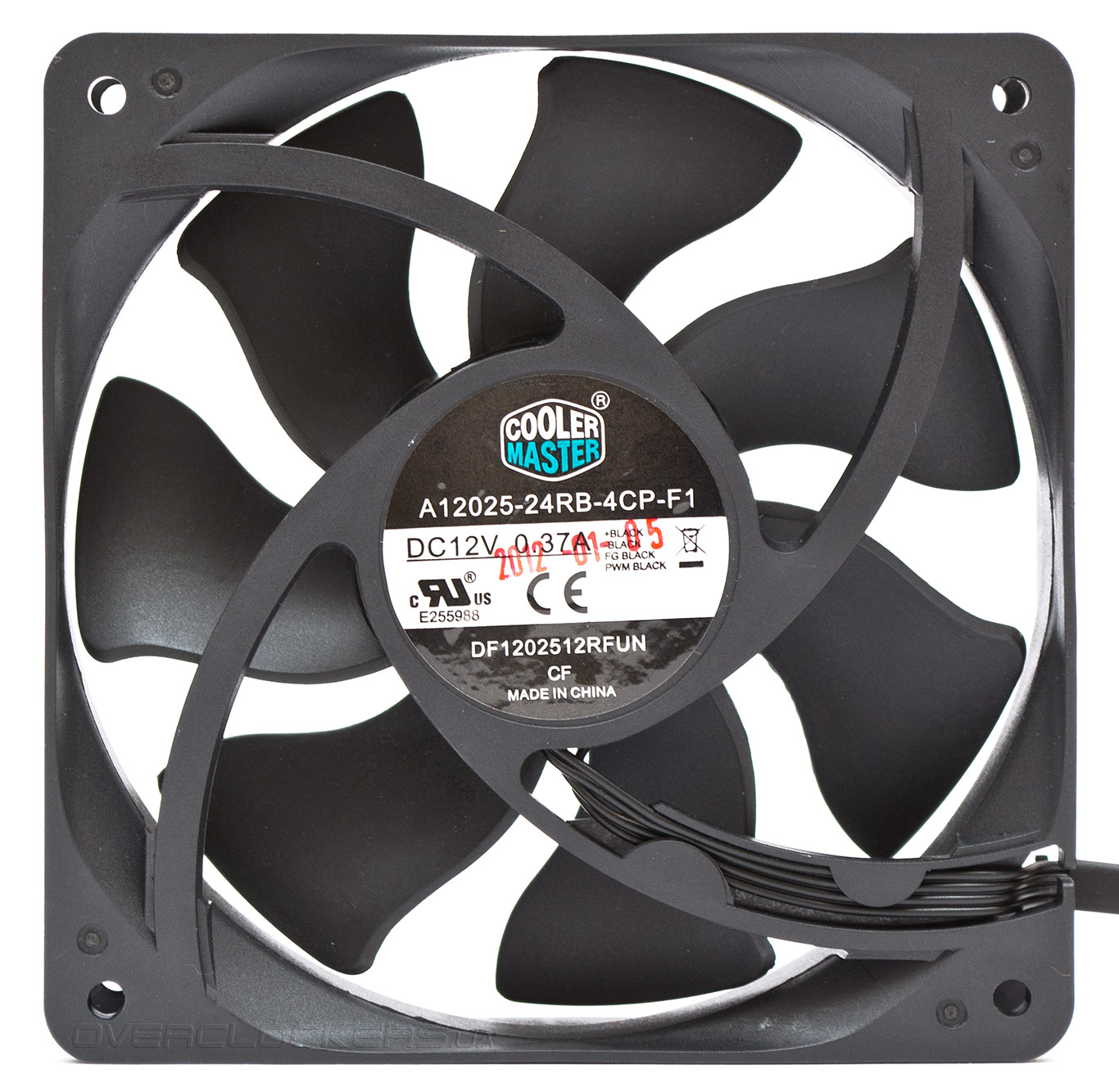

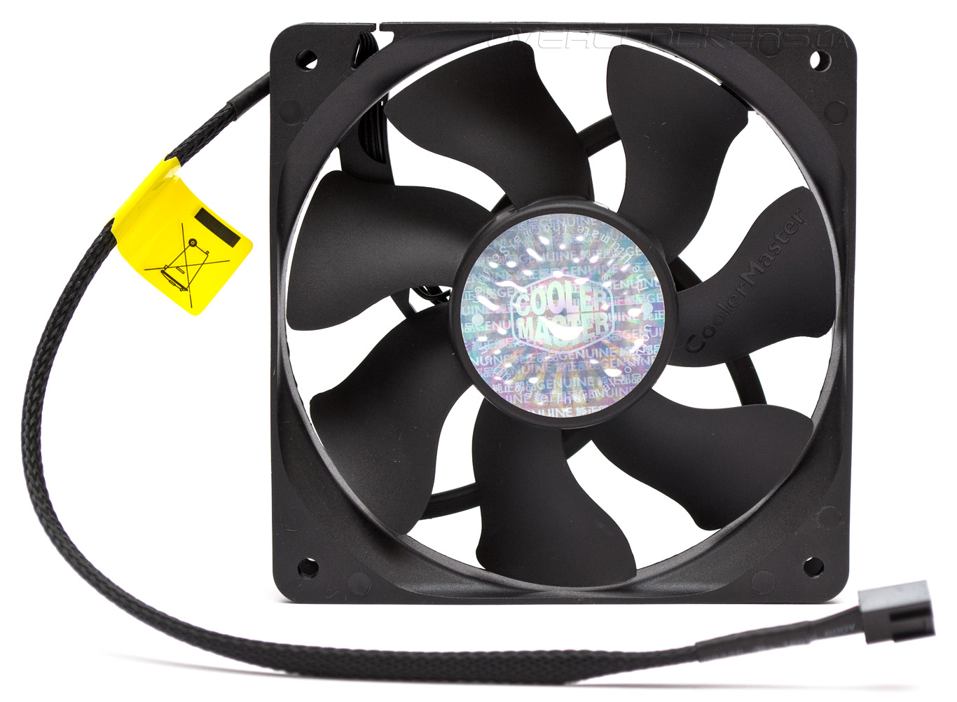

Единственный комплектный 120-мм вентилятор имеет четырехконтактное подключение к питанию. Длина шнура составляет 300 мм. Скорость вращения управляется путем ШИМ модуляции в диапазоне 600–2300 об/мин.
В качестве подшипника скольжения используется нарезная втулка. Шум от него можно назвать вполне сносным до 1100 об/мин включительно. Маркировка и электрические характеристики видны на фотографии.
