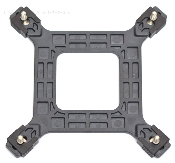

Cooler Master Seidon 240M подходит для всех актуальных процессорных платформ. В нашем случае установка происходит на сокете Intel LGA1155. Сборка начинается с фиксации шпилек на усилительной пластине в нужном среднем положении.

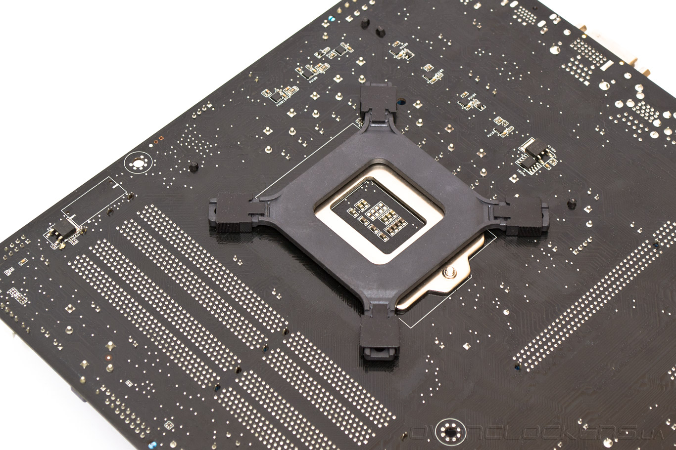

Потом следует вставить усилительную пластину в соответствующие отверстия на тыльной стороне материнской платы.

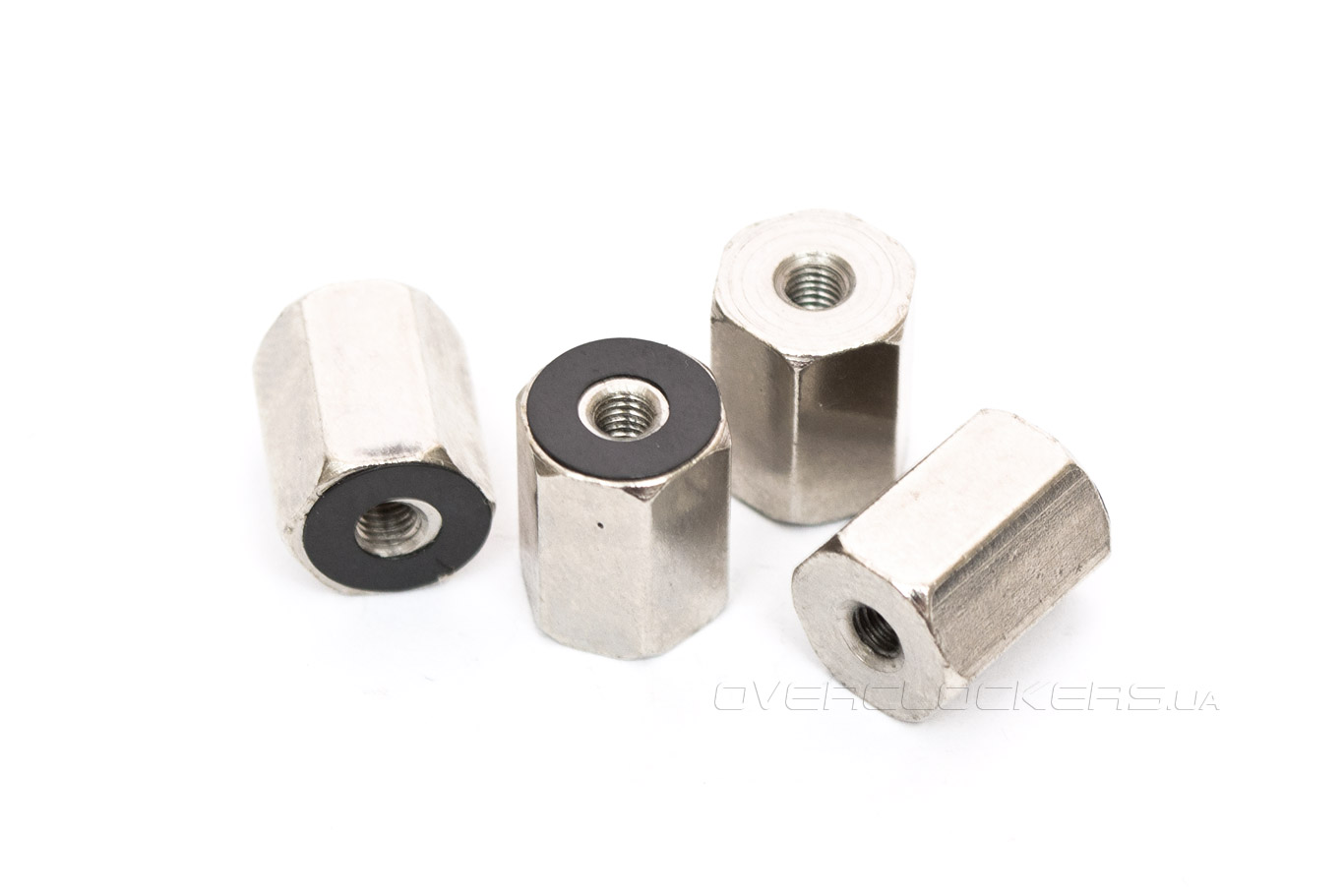

Далее нам понадобятся четыре стойки с электроизоляционными прокладками. Они крайне липкие и после продолжительного использования с трудом отделяются от материнской платы. Поэтому, рекомендуем очистить клейкий слой перед установкой.

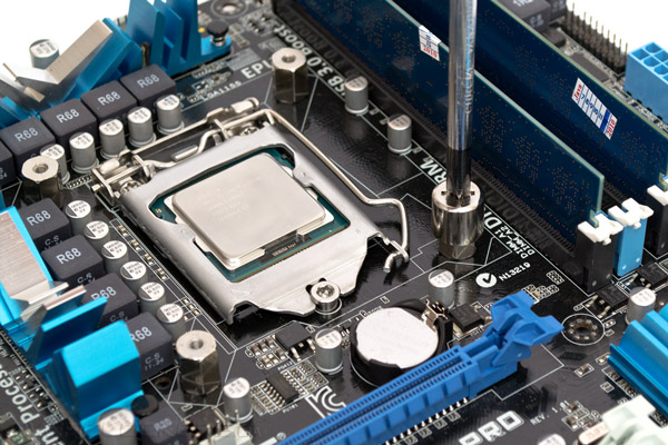

Навинчиваем стойки на шпильки усилительной пластины. Удобнее всего это делать с использованием комплектного шестигранного переходника под отвертку.

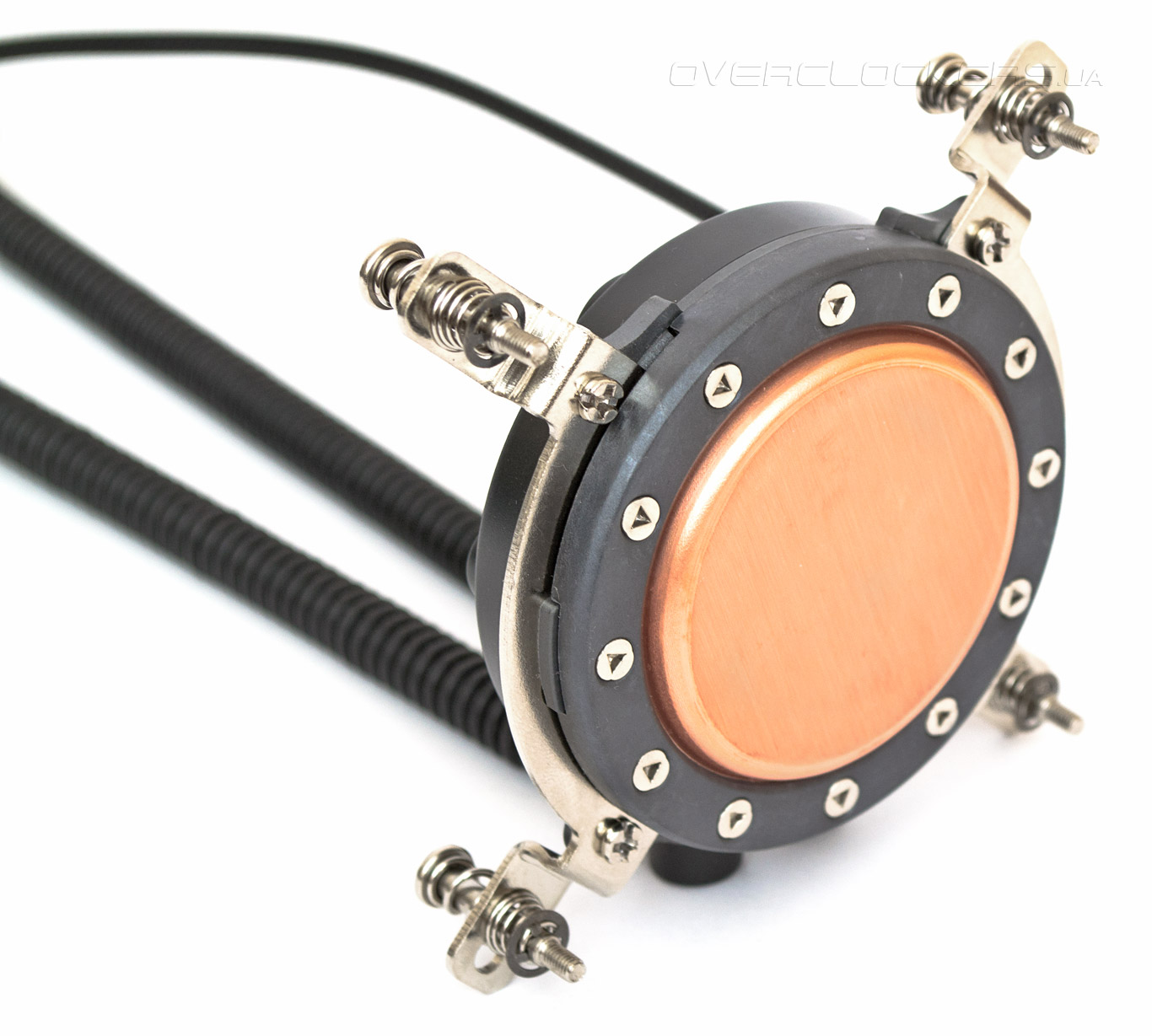

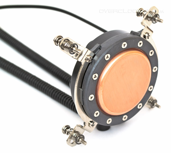

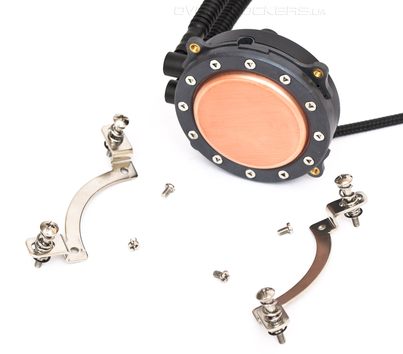

Теперь перейдем к сборке крепежа водоблока. Понадобятся детали, показанные на фотографии.

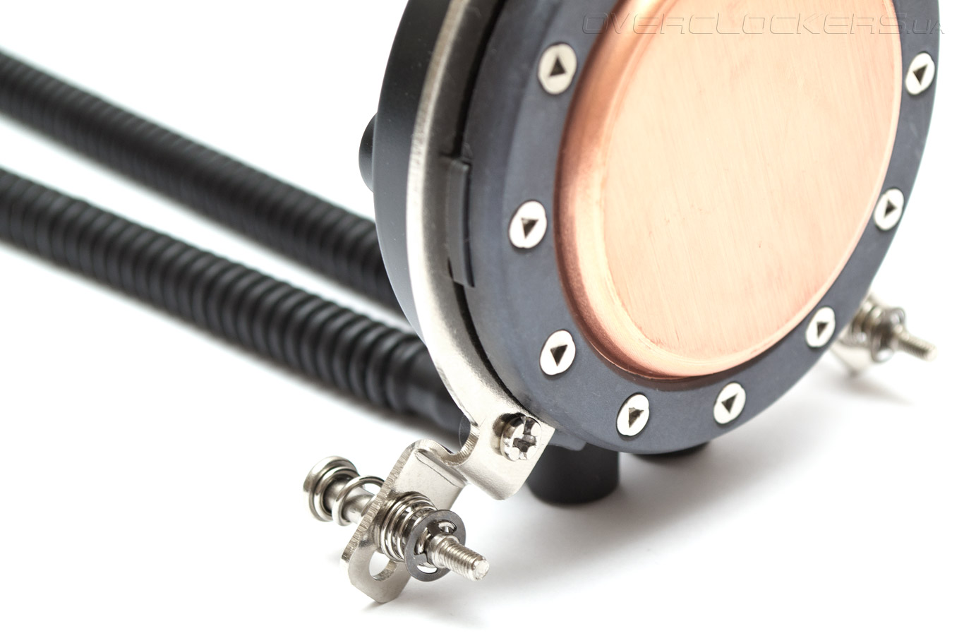

Вставляем лапки в боковые канавки на блоке и фиксируем каждую двумя винтами.
Длинные подпружиненные винты приподнимаем и перетягиваем в среднее положение.

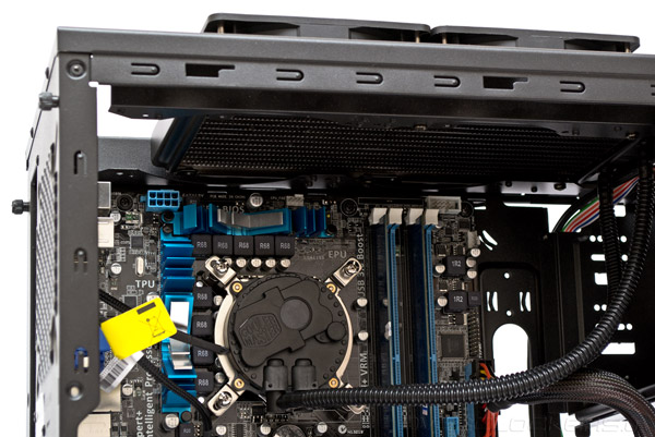

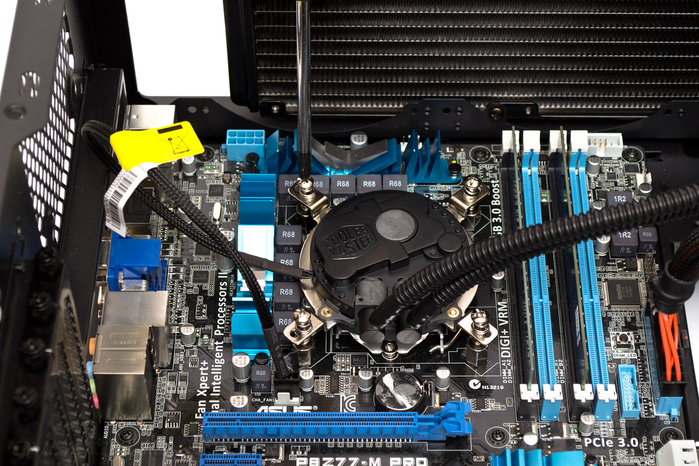

Перед установкой водоблока на процессор желательно закрепить радиатор на корпусе ПК и удостовериться, что длины и выворота шлангов хватает, чтобы дотянуться до разъема. Найти в корпусе место для Cooler Master Seidon 240M может оказаться гораздо сложнее, чем для его малогабаритного товарища Seidon 120М. Наносим термоинтерфейс, опускаем водоблок на место и последовательно затягиваем подпружиненные винты. Чтобы избежать перекоса, рекомендуем крутить их по очереди, по несколько оборотов за раз. Удобнее всего это делать отверткой с плоским жалом. Не забываем подключить питание помпы к свободному разъему на материнской плате.

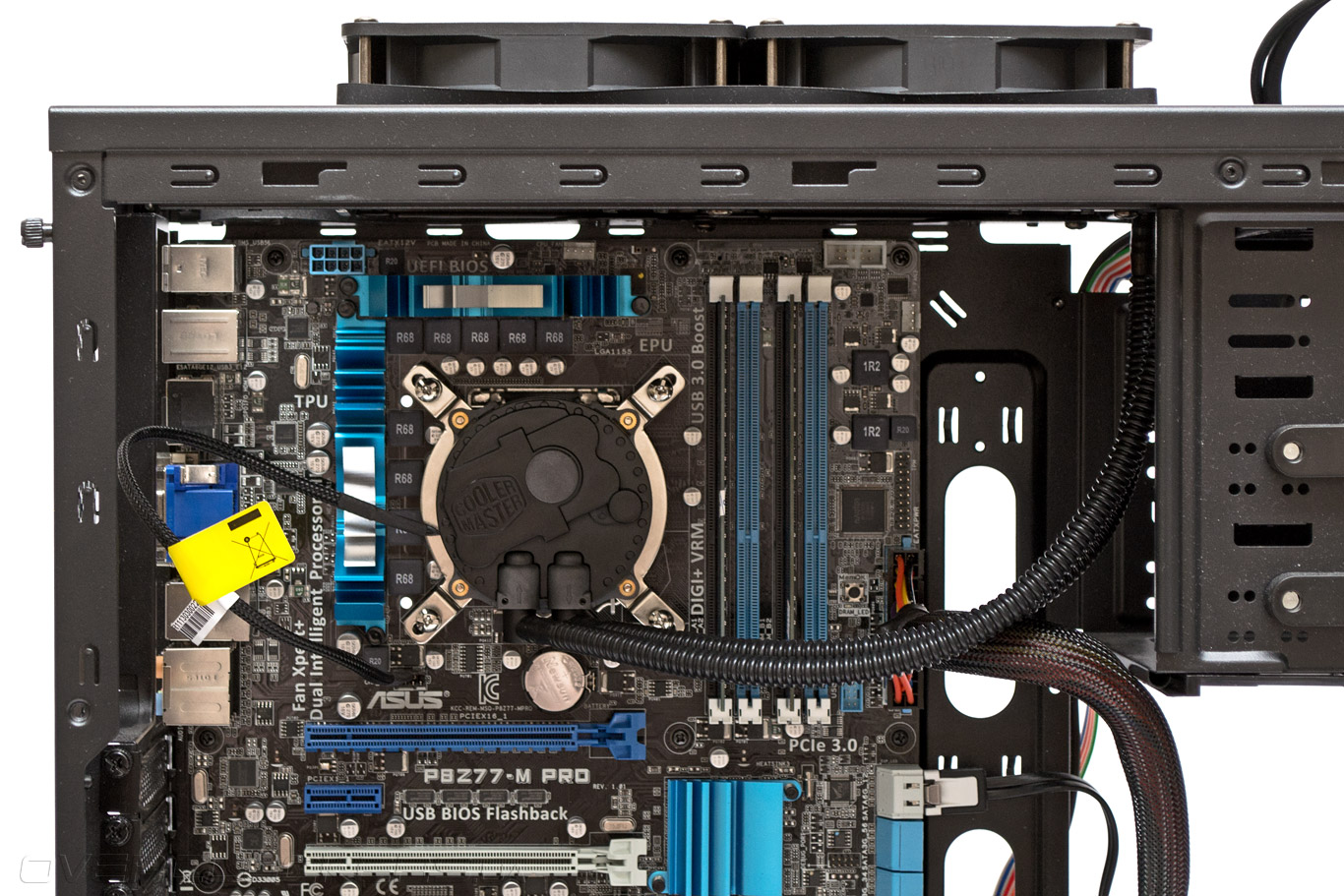

В нашем случае, единственным возможным расположением вентиляторов оказалась позиция сверху, с направлением на вдув в корпус.
Cooler Master Seidon 240M в сборе выглядит следующим образом:

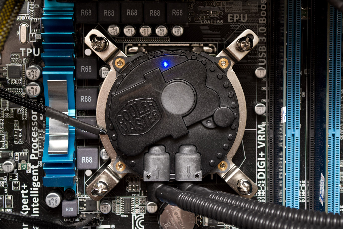

Когда работает помпа, на водоблоке горит синий светодиод.

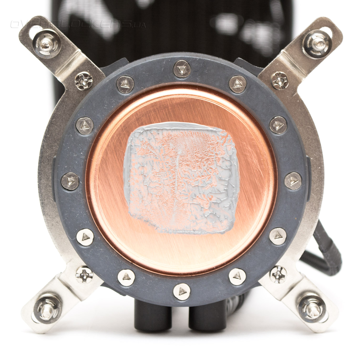

Отпечаток термопасты на основании говорит о сильном прижиме по центру подошвы.
