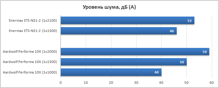

Системы охлаждения сравнивались между собой по соотношению уровня шума к общей эффективности. Для Enermax ETS-N31-02 было выбрано две скорости вращения вентилятора: максимальная в 2100 об/мин при шуме в 53 дБ (А), и пониженная, в 1500 об/мин и уровне шума в 46 дБ (А). На 1000 об/мин и бесшумных 40 дБ (А) процессор перегревался и тест прерывался с ошибкой. Aardwolf Performa CNPS10X справилась со всеми заданными режимами без проблем, благодаря большему размеру радиатора и пяти тепловым трубкам.

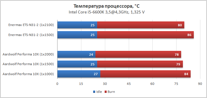

Посмотрим на график температур для каждого уровня шума.
Enermax ETS-N31-02
Стендовый процессор Intel Core i5-6600K при в разгоне до 4,3 ГГц имеет тепловой пакет приблизительно в 100 ватт, качество рассеивания которого ухудшается стоковой термопастой. В таких условиях, эффективность маленького Enermax ETS-N31-02 и более крупной Aardwolf Performa CNPS10X оказалась вполне сопоставимой. Разница на максимальных оборотах оказалась всего два градуса в пользу CNPS10X, причем ETS-N31-02 еще и работал заметно тише. Однако, при снижении скорости вентилятора, кулер от Enermax начал показывать отставание уже в семь градусов — тут сказалась относительно небольшая площадь радиатора. В то же время, Performa потеряла всего один градус, у нее запаса мощности благодаря крупному радиатору оказалось достаточно, ведь она способна удержать процессор от перегрева даже на 1000 об/мин и 40 дБ (А). Как видим, даже в сравнении с более массивной системой охлаждения, Enermax ETS-N31-02 показывает себя вполне достойно. Но нужно помнить, что в данном случае скорость теплопередачи ограничивалась термоинтерфейсом процессора Intel и, к примеру, на АМ4 разница между кулерами явно будет более существенной. Не думаю, что ETS-N31-02 сможет рассеять 130 ватт тепла на реальном процессоре, даже на максимальной скорости вентилятора, однако с моделями на 100–110 ватт TDP он справится.
