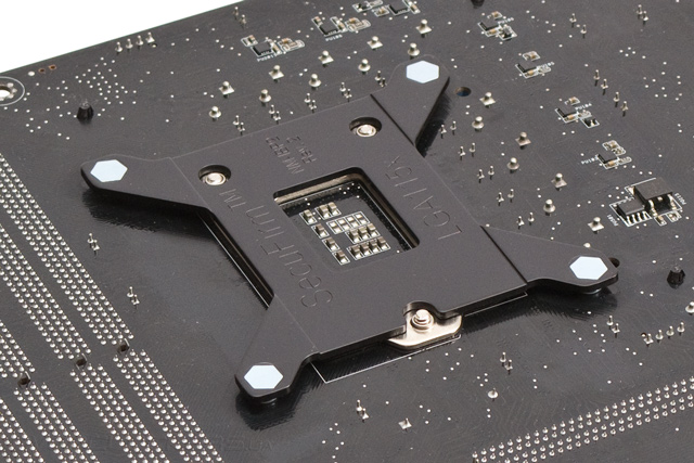

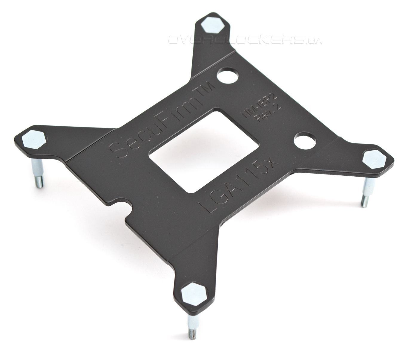

Noctua NH-D15 поддерживает установку на все сокеты AMD, Intel LGA115х и LGA2011. Для поддержки устаревших разъемов Intel LGA775 и LGA1366 компания обязуется предоставить бесплатно по запросу крепление NM-I3, в комплект оно не входит. Как обычно, я расскажу об особенностях монтажа кулера на примере разъема Intel LGA1155. Для начала нам понадобится усилительная пластина. Обратите внимание, что она претерпела изменения не только в сравнении с привычным «крестиком» SecuFirm, но и относительно подобного элемента, который встречался ранее мне у Noctua NH-U14S, о чем красноречиво говорит надпись Rev.2 на ней. Если раньше пластина была изогнута в центральной части, повторяя контуры крепежа сокета, то теперь она прямая. Наверное, это было сделано во избежание конфликта с элементами на обратной стороне материнской платы, находящимися слишком близко к процессорному разъему.
Итак, вставляем усилительную пластину, которая может иметь только один вариант ориентации, в нужные отверстия на обратной стороне материнской платы.

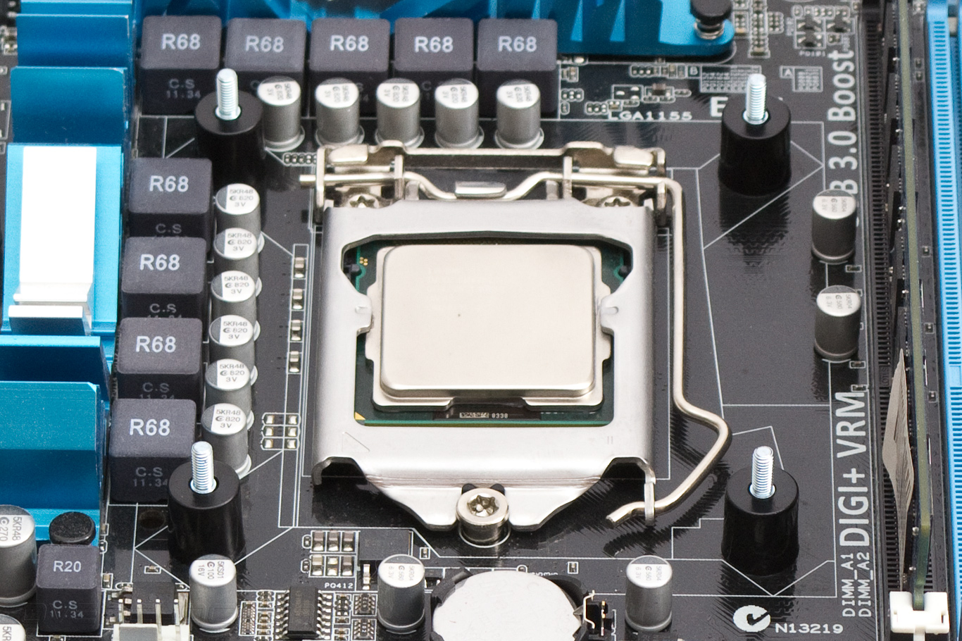

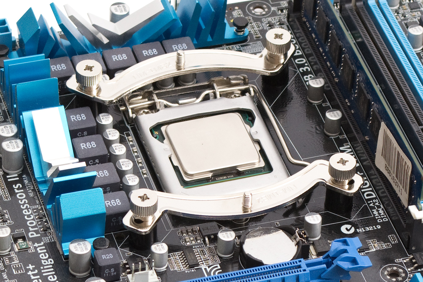

Надеваем на шпильки пластмассовые подставки.
Укладываем и привинчиваем с помощью гаек крепежные пластины. Сами гайки удобно крутить вручную, но затягивать их лучше отверткой. Если потребуется изменить ориентацию кулера, пластины нужно будет переставить из перпендикулярного положения по отношению к слотам оперативной памяти в параллельное.

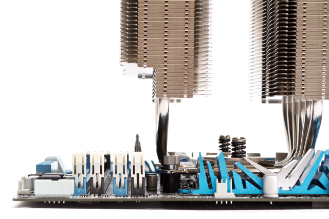

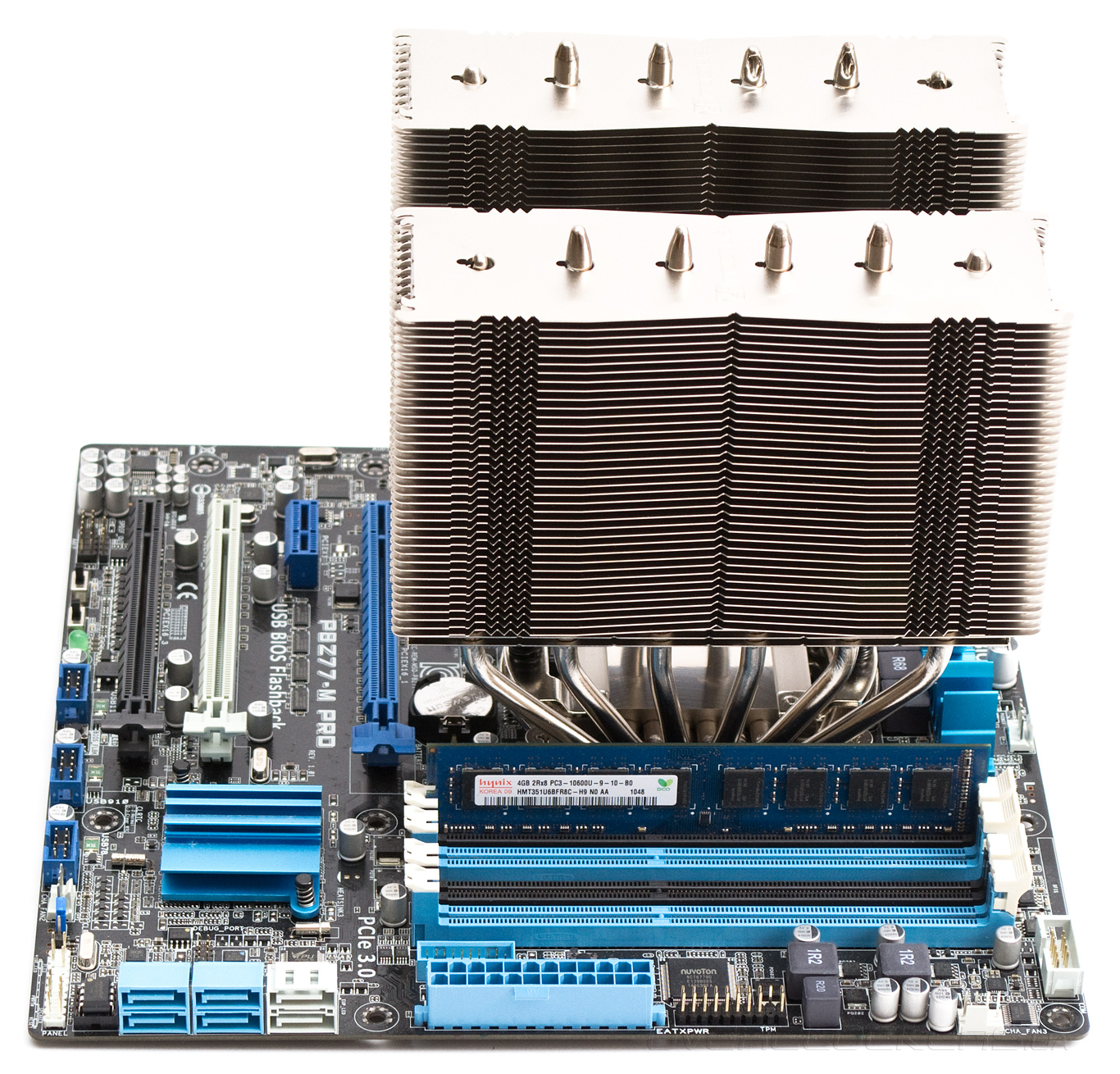

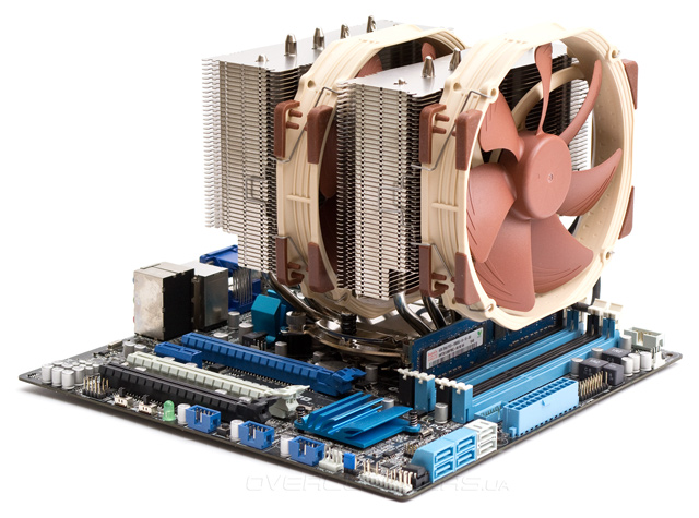

Наносим термоинтерфейс и привинчиваем кулер, равномерно поворачивая отверткой до упора два подпружиненных винта. Как видим, даже без вентилятора радиатор Noctua NH-D15 накрывает два первых слота оперативной памяти.

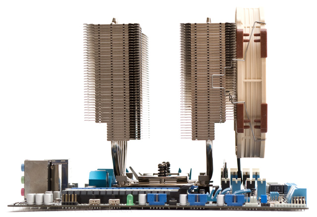

Но, благодаря отсутствию нижних семи пластин, сюда можно поставить память с высокими гребешками — до 64 мм включительно. Владельцы платформы Intel LGA2011 безусловно оценят данную возможность.
Установленный передний вентилятор накроет все оставшиеся слоты памяти. Для того чтобы его установить вместе с обычными 30-мм планками, рамку нужно будет поднять как минимум на 10 мм, относительно концов тепловых трубок. Высота кулера в таком случае станет 170 мм, откуда проистекает большая вероятность конфликта с корпусом. То есть, хотите использовать четыре планки и не превышать 160 мм — будьте добры покупать низкопрофильную оперативную память высотой 19 мм. А поскольку вентилятор нависает частично над вторым слотом памяти, то воспользоваться нишей и спрятать в нее две высокие планки в двухканальном режиме не выйдет, даже на платах, которые поддерживают такой вариант. Зато если у вас всего одна планка, в первом слоте — никаких проблем нет в принципе. Еще есть возможность отказаться от переднего пропеллера и обойтись только средним, но за это придется расплатится снижением эффективности охлаждения.

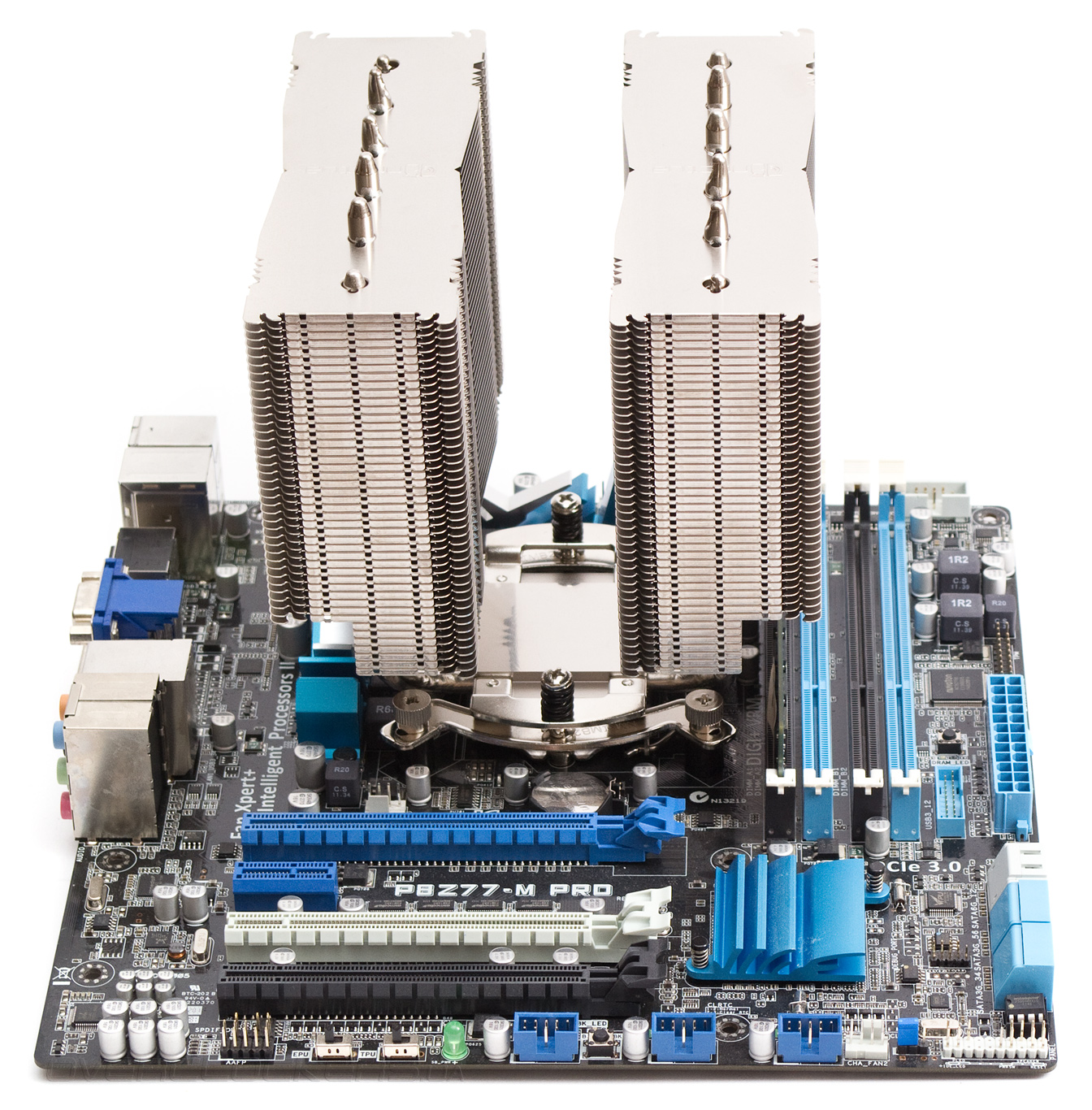

Как и ожидалось, первый слот PCI-E остается закрытым даже без установки вентилятора.
Кулер можно повернуть на сокете горизонтально, на 90 градусов, но я этого делать не стал, поскольку вся конструкция заточена под вертикальное использование.

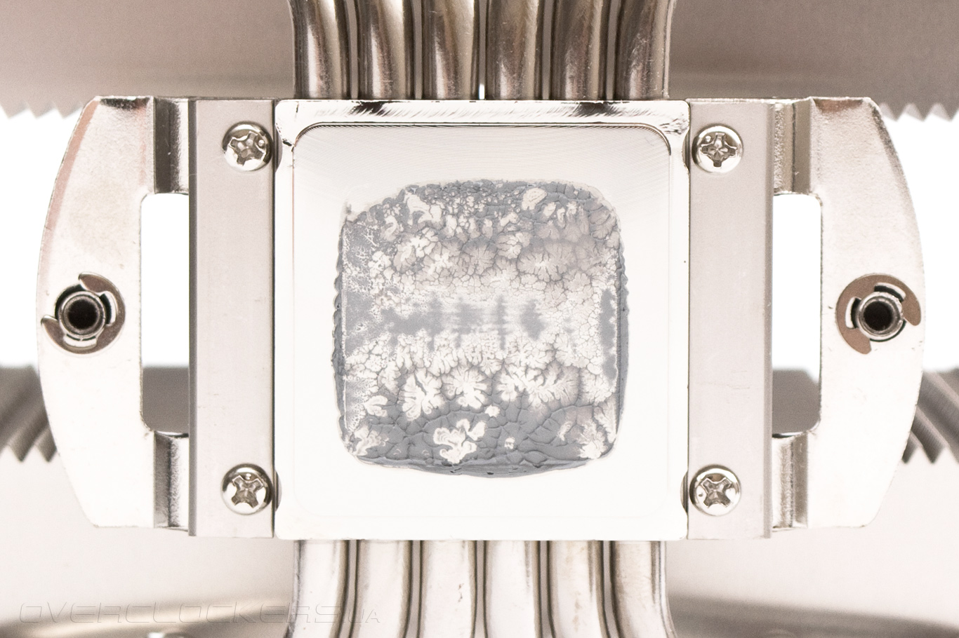

Кулер имеет очень высокую силу прижима по центре основания, что подтверждает близкий к идеальному отпечаток термопасты.

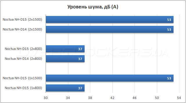

Для измерения уровня звукового давления, использовался шумомер UNI-T UT352. Все замеры производились в тихом помещении без посторонних источников звука. Шумомер располагался на расстоянии 10 мм от верхнего торца системы охлаждения, смонтированной на материнскую плату. Уровень фонового шума составлял 34 дБ (А).
Результаты тестирования

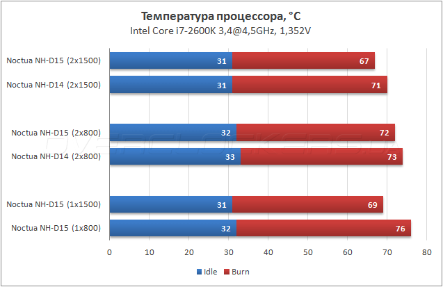

Поскольку Noctua NH-D15 является обновленной версией Noctua NH-D14, именно он был выбран в качестве соперника. Чтобы полностью уровнять шансы обеих моделей, использовались одинаковые вентиляторы, а именно — стоковые от NH-D15 под названием NF-A15 PWM с максимальной скоростью вращения крыльчатки в 1500 об/мин. То есть, по сути производилось сравнение эффективности радиаторов, при максимальной скорости вращения пропеллеров и в полностью бесшумном режиме при 800 об/мин и 37 дБ (А).
Затем был составлен график температур для каждого уровня шума.
Noctua NH-D15 удалось продемонстрировать потрясающее качество охлаждения. Изменение схемы расстановки тепловых трубок позволило отыграть у «старичка» NH-D14 до четырех градусов на максимальных оборотах и один градус в гробовой тишине на минимальной скорости. Показательным в плане оптимизации радиатора является и то, что на высоких скоростях, NH-D15 даже с использованием одного 150-мм вентилятора на два градуса опережает NH-D14 с двумя аналогичными вертушками.
