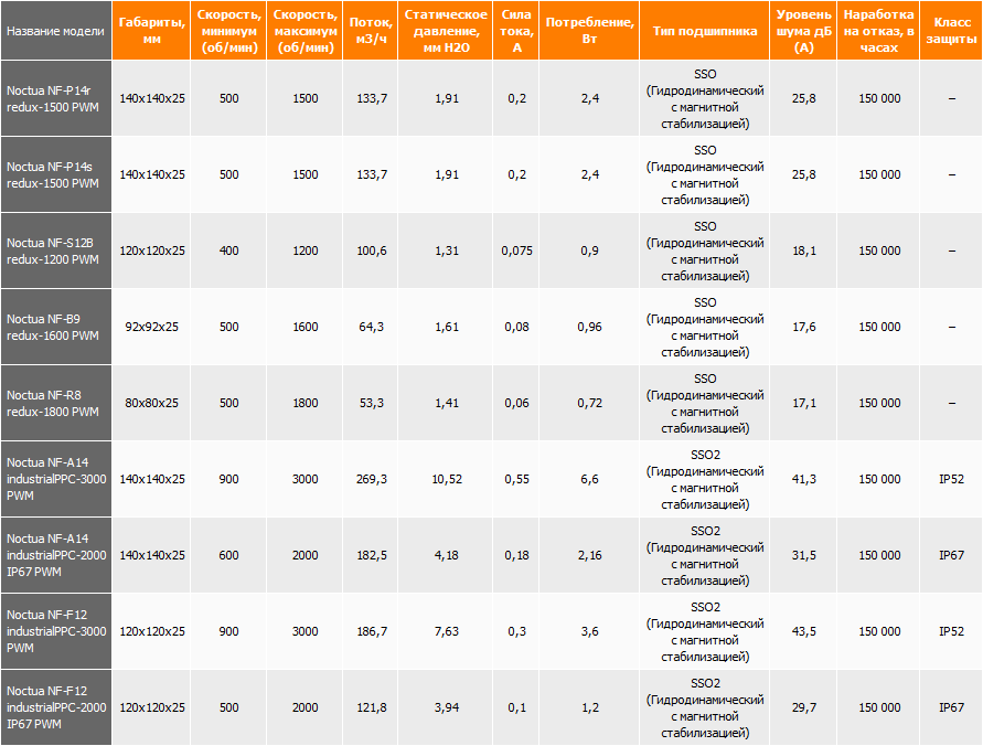

Технические характеристики вентиляторов

Сводные результаты
Сопоставив между собой полученные результаты максимальной производительности вентиляторов можно утверждать следующее. Наиболее мощным оказался Noctua NF-A14 industrialPPC-3000 PWM, благодаря высокой скорости вращения крыльчатки. Оптимальным по соотношению шума и производительности можно считать Noctua NF-A14 industrialPPC-2000 IP67 PWM, который лишь слегка уступил NF-F12 industrialPPC-3000 PWM в производительности, зато значительно выиграл у него по уровню шума. Оба вентилятора NF-P14s и r-redux оказались чуть производительнее, чем NF-F12 industrialPPC-2000 IP67 PWM при равном уровне шума. И особняком стоит довольно медленный, но зато и самый тихий из сегодняшних участников тестирования Noctua NF-S12B redux-1200 PWM.
