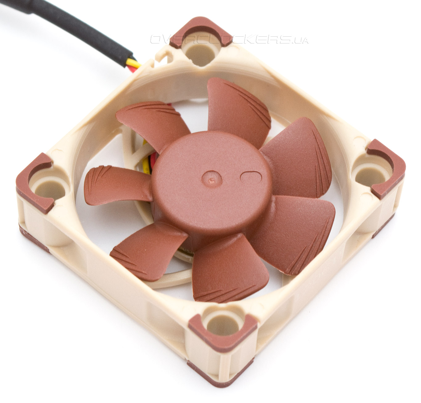

Noctua NF-A4x10 FLX

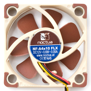

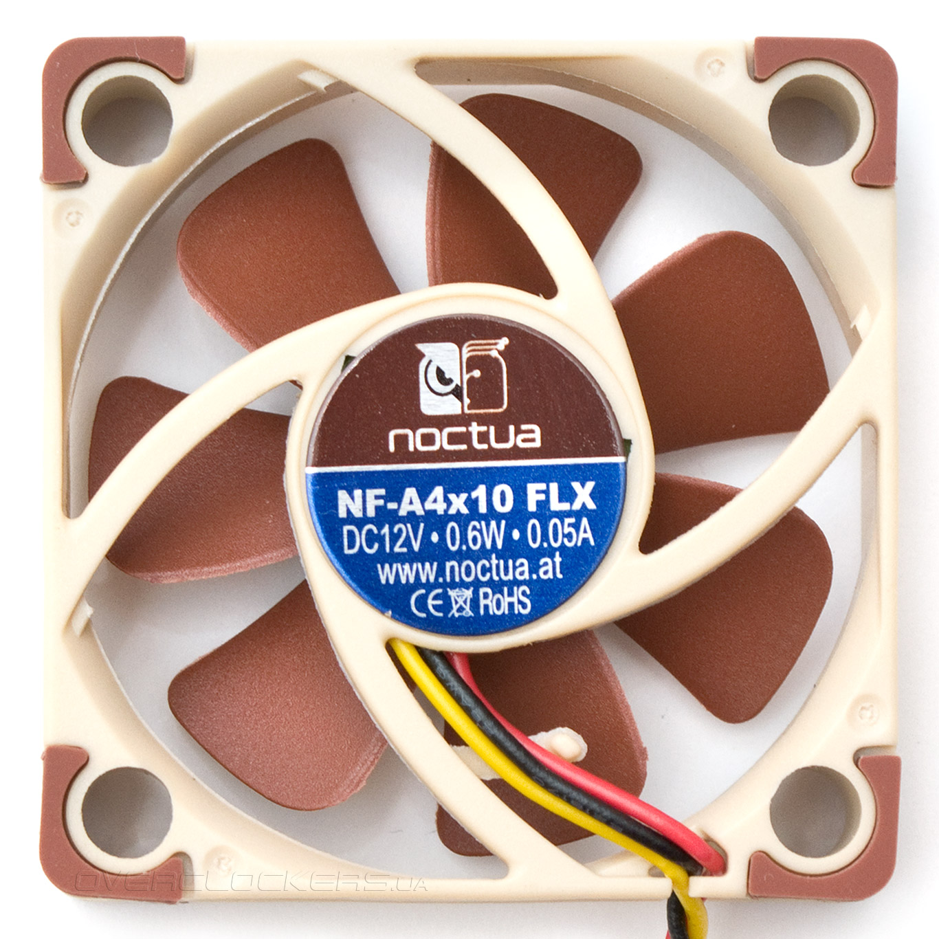

Самый маленький вентилятор во всей продуктовой линейке Noctua имеет габариты 40х40х11 мм и посадочные отверстия, расположенные в виде квадрата со стороной 32,5 мм. Фирменная раскраска в коричневые и бежевые тона легко узнаваема и не оставляет сомнений по поводу производителя. Крыльчатка снабжена семью лопастями с аэродинамическими канавками, для старта ей требуется минимум 7 В, что даст 2700 об/мин. До 3000 об/мин Noctua NF-A4x10 FLX достаточно тихий в работе. По мере приближения скорости вращения к максимальным 4500 об/мин в акустическом спектре преобладает высокочастотный шум, напоминающий крылья насекомого. Возможно, что в корпусе его и не будет слышно, но на открытом стенде интенсивность этого звука определенно раздражает. Используется подшипник типа SSO2. Длина трехконтактного шнура питания в резиновой оплетке составляет 200 мм. По углам рамки приклеены крошечные виброизоляционные прокладки.
Noctua NF-A4x10 FLX Noctua NF-A4x10 FLX

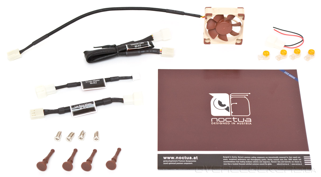

Комплект поставки непропорционально большой, относительно размера вентилятора. В него входят:
  • инструкция;
  • трехконтактный удлинитель NC-EC2 (длиной 300 мм);
  • переходник с трех контактов на двухконтактный разъем NC-АC2 (длиной 80 мм);
  • понижающий трехконтактный адаптер NA-RC11 (длина 80 мм, диапазон снижения скорости — 3700 об/мин);
  • четыре резиновых виброизолятора;
  • четыре шурупа;
  • комплект для соединения проводов (NA-JC1).

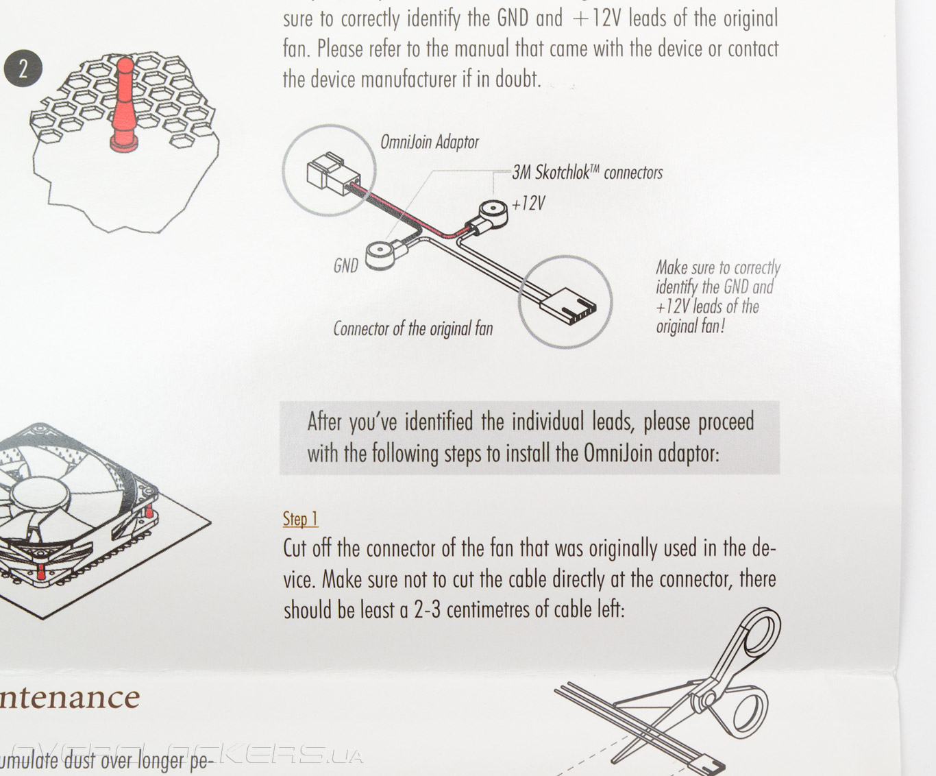

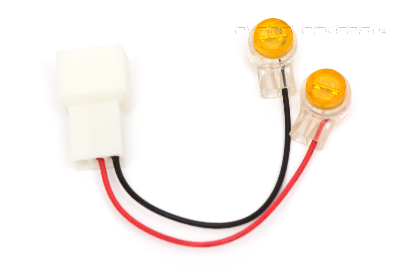

На последнем адаптере стоит остановиться подробнее, поскольку он по-своему уникален. NA-JC1 состоит из трехконтактного разъема и четырех зажимов. Его назначение — присоединение вентилятора к любым кабелям. Желтая деталь — коннектор, в который вставляется два конца провода, после чего он защелкивается, одновременно счищая изоляцию и замыкая контакт. Полезнейшая вещь, если под рукой нет паяльника.
Noctua NF-A4x10 FLX
Процесс соединения проводов подробно описан в инструкции. Уникальность состоит в том, что данная система позволяет обойти без зачистки проводов от изоляции, пайки или скрутки. Понадобятся только плоскогубцы, чтобы зажать коннекторы. Очень жаль, что Noctua не продает комплекты своих аксессуаров отдельно в розницу, многим они оказались бы полезны.

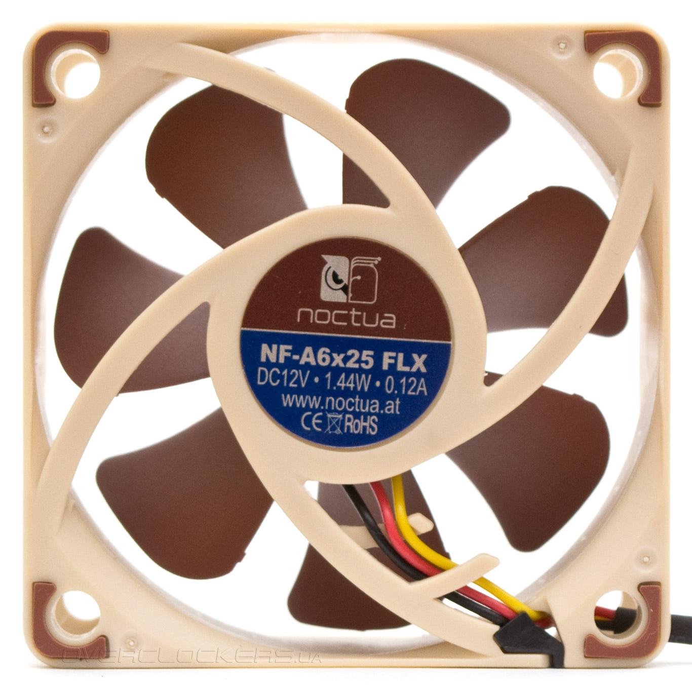

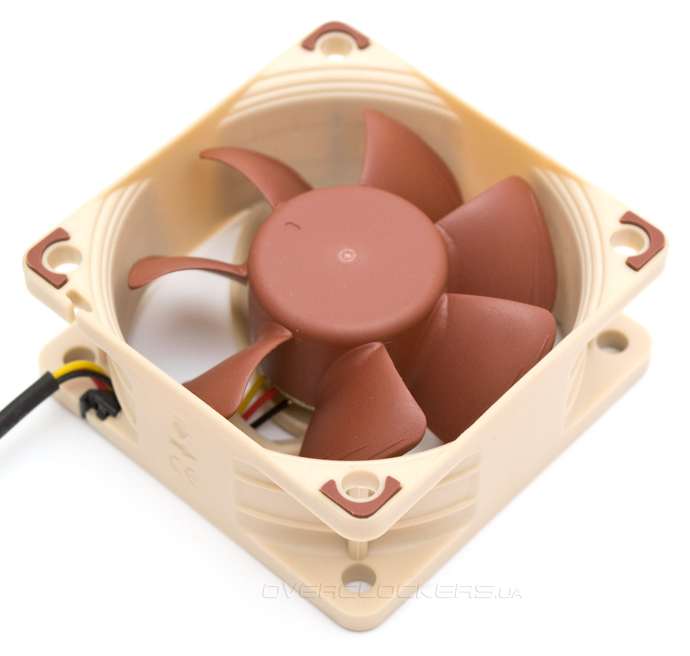

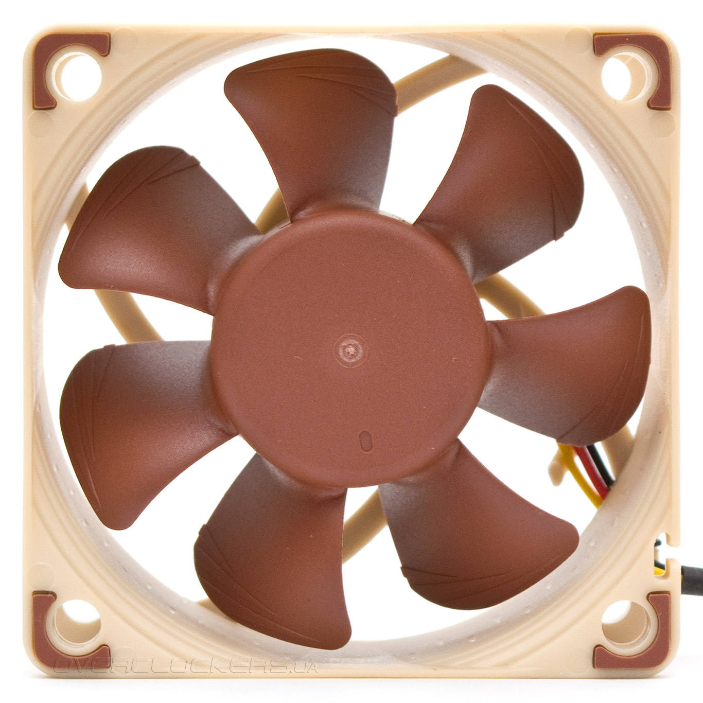

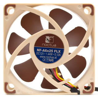

Noctua NF-A6x25 FLX
Вентилятор более стандартного размера — 60х60х25 мм с расстоянием между центрами посадочных отверстий, составляющим 50 мм. Бесшумно стартует с 5 В и 1400 об/мин. Ощутимый аэродинамический шум проявляется после 2100 об/мин. Максимальная скорость вращения крыльчатки — 3000 об/мин, при которой проявляется уже полный спектр паразитных призвуков.
Noctua NF-A6x25 FLX Noctua NF-A6x25 FLX
Подшипник гидродинамический, типа SSO2. Длина трехконтактного шнура питания в резиновой оплетке — 200 мм. По углам рамки наклеены резиновые изоляторы вибраций.
Noctua NF-A6x25 FLX

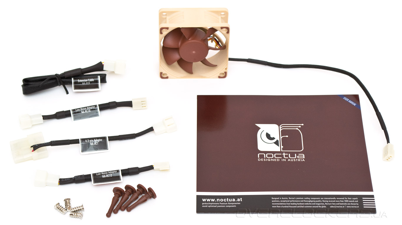

В нескромный комплект поставки входит:
  • инструкция;
  • переходник с «молекс» на трехконтактный разъем NC-АC1 (длиной 100 мм);
  • понижающий трехконтактный адаптер NA-RC10 (длина 80 мм, диапазон снижения скорости — 2400 об/мин);
  • понижающий трехконтактный адаптер NA-RC12 (длина 80 мм, диапазон снижения скорости — 1600 об/мин);
  • четыре шурупа.
Noctua NF-A6x25 FLX

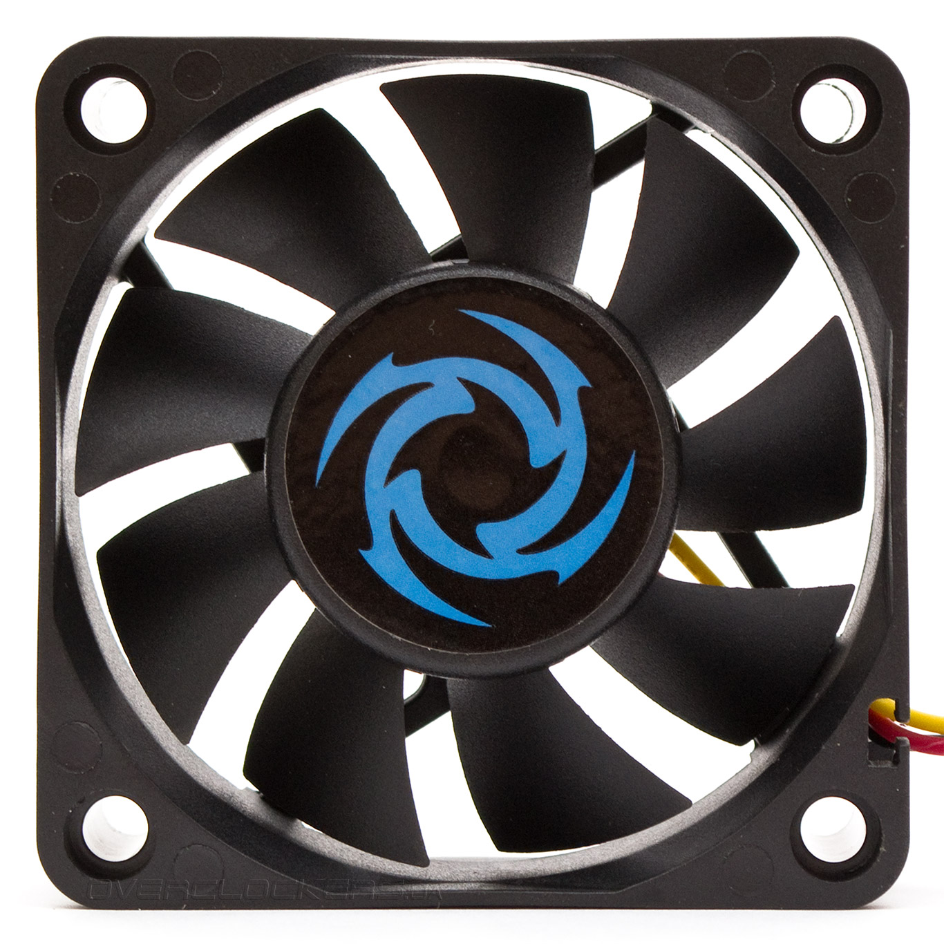

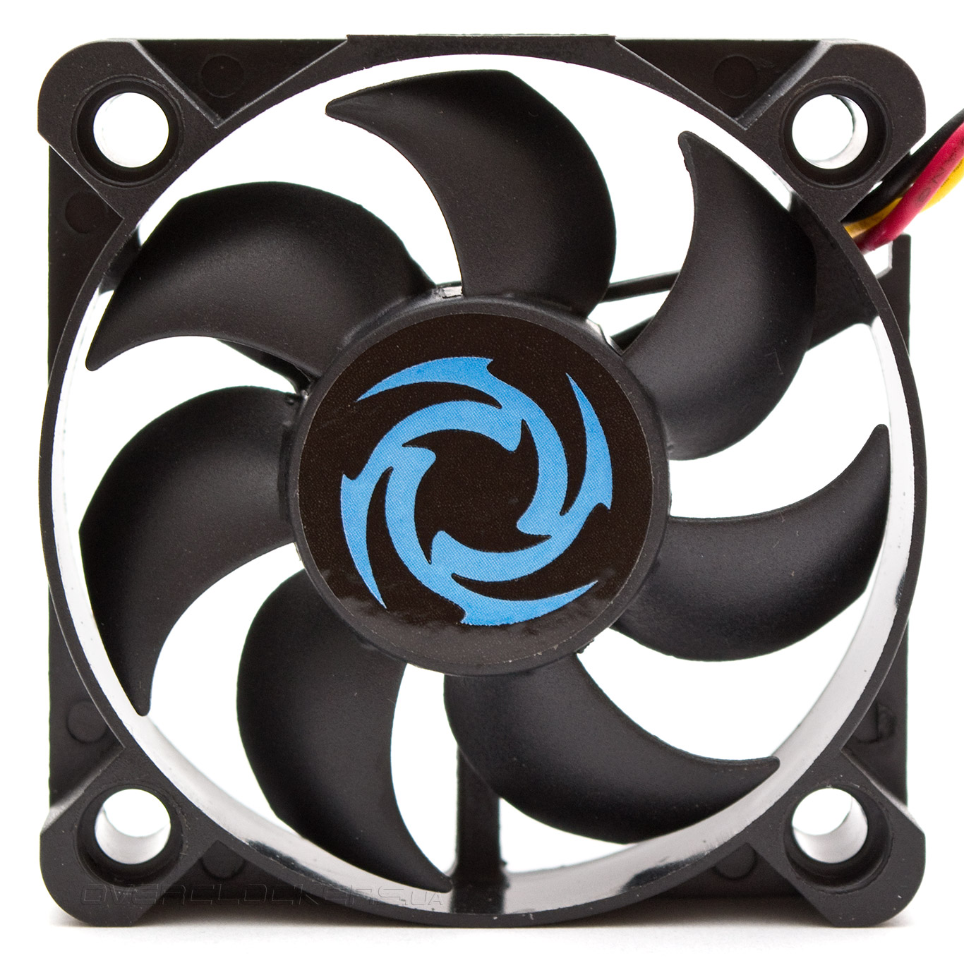

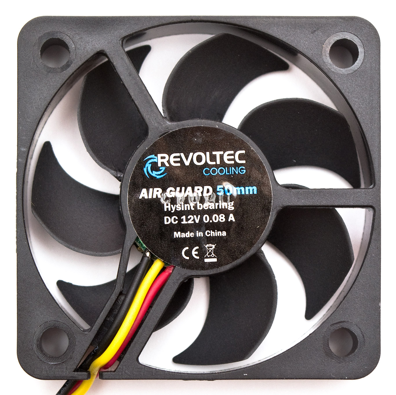

Revoltec Air Guard 50mm
Вентилятор размером 50х50х10 мм, расстояние между центрами посадочных отверстий — 40 мм. Под названием подшипника Hysint скрывается двухсоставная втулка с увеличенным сроком службы. Крыльчатка состоит из семи сильно загнутых лопастей. Стартовое напряжение равно 5 В, скорость при этом составляет 1500 об/мин. Аэродинамический шум заметен начиная с 3000 об/мин и выражается в высокочастотном гудении. Максимальная скорость — 4500 об/мин. Подшипник жужжит, но различимо это лишь вблизи.
Revoltec Air Guard 50mm Revoltec Air Guard 50mm

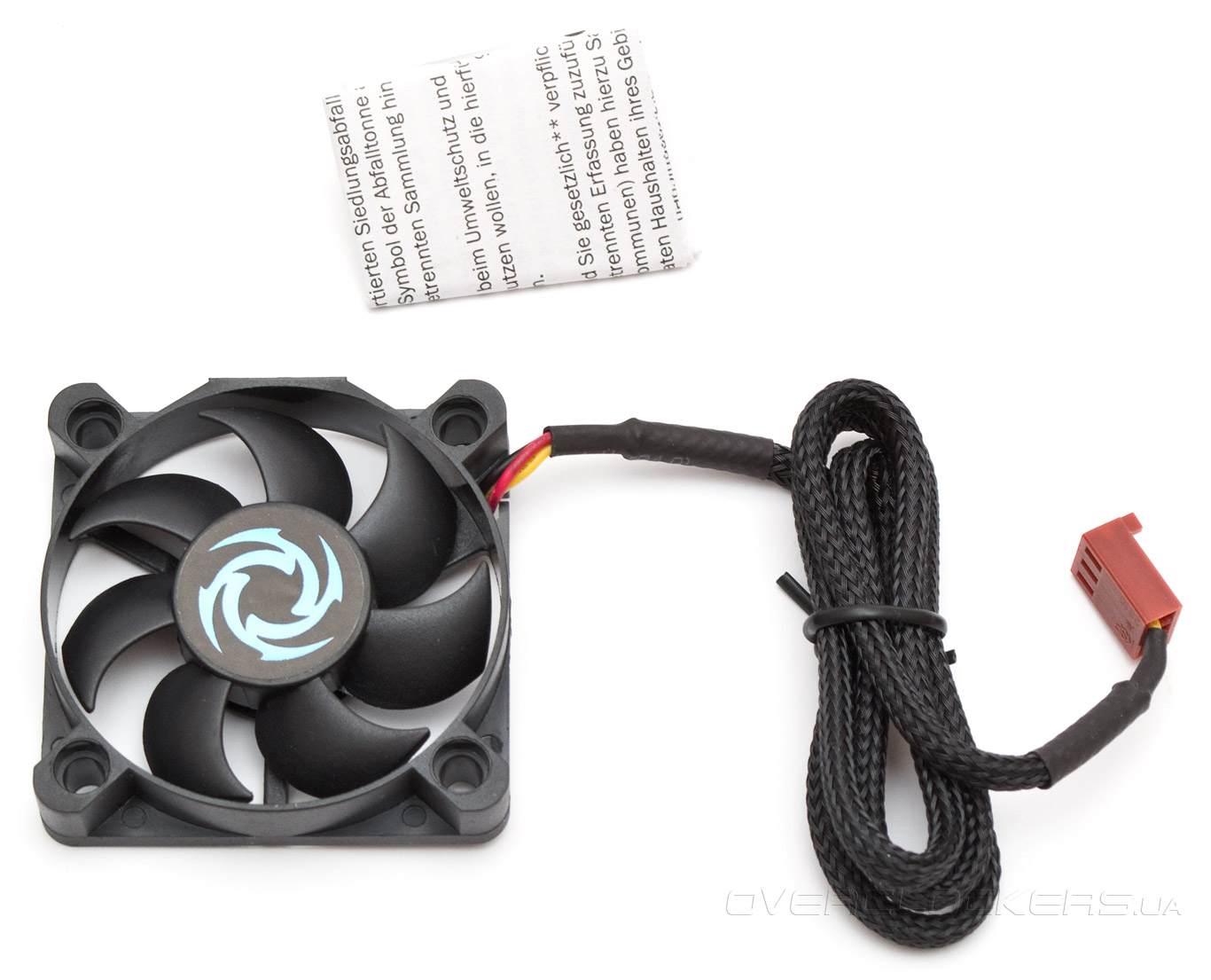

В комплекте мы не обнаружили ничего, кроме листа гарантийных обязательств. Длина трехконтактного шнура питания в сетчатой оплетке около 500 мм.

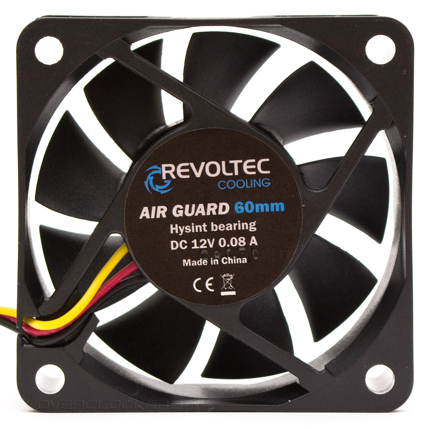

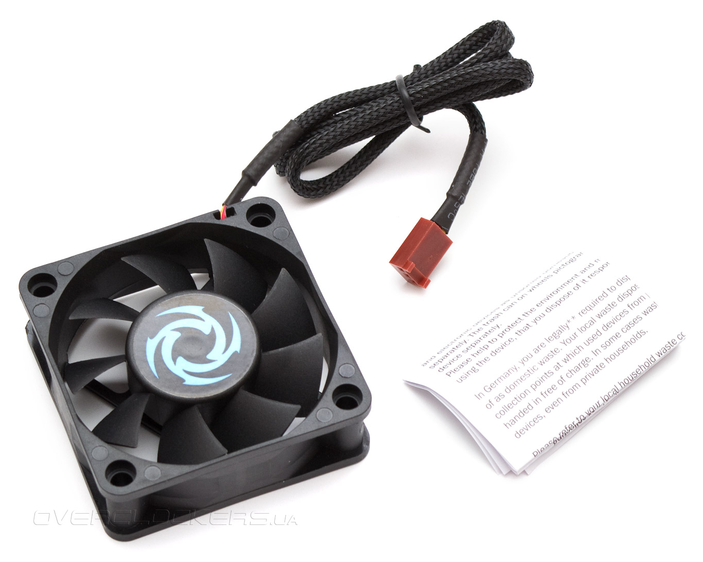

Revoltec Air Guard 60mm
Вентилятор размером 60х60х20 мм, расстояние между центрами посадочных отверстий — 50 мм. Подшипник Hysint. Крыльчатка состоит из девяти лопастей. Стартовое напряжение — 6 В, скорость 1500 об/мин. Аэродинамический шум появляется при 2000 об/мин. Максимальная скорость равна 2500 об/мин. Подшипник стрекочет на низких скоростях и жужжит на высоких. Присутствуют и сильные вибрации, ощутимые на рамке вентилятора.
Revoltec Air Guard 60mm Revoltec Air Guard 60mm
Длина трехконтактного шнура питания в оплетке составляет 500 мм. В комплекте — только лист с разъяснением условий гарантии.
