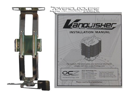

Кулер поставляется в небольшой компактной коробке. Кроме него самого внутри расположены лишь дополнительная пластина для крепления на Sockets AMD 754/939/AM2 и инструкция. Вот и вся комплектация.

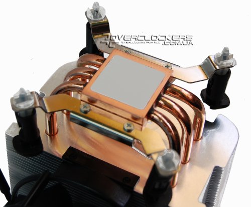

Изначально к основанию прикручены две пластины с защелками для крепления под Socket LGA 775. На медное основание уже нанесена белая термопаста.

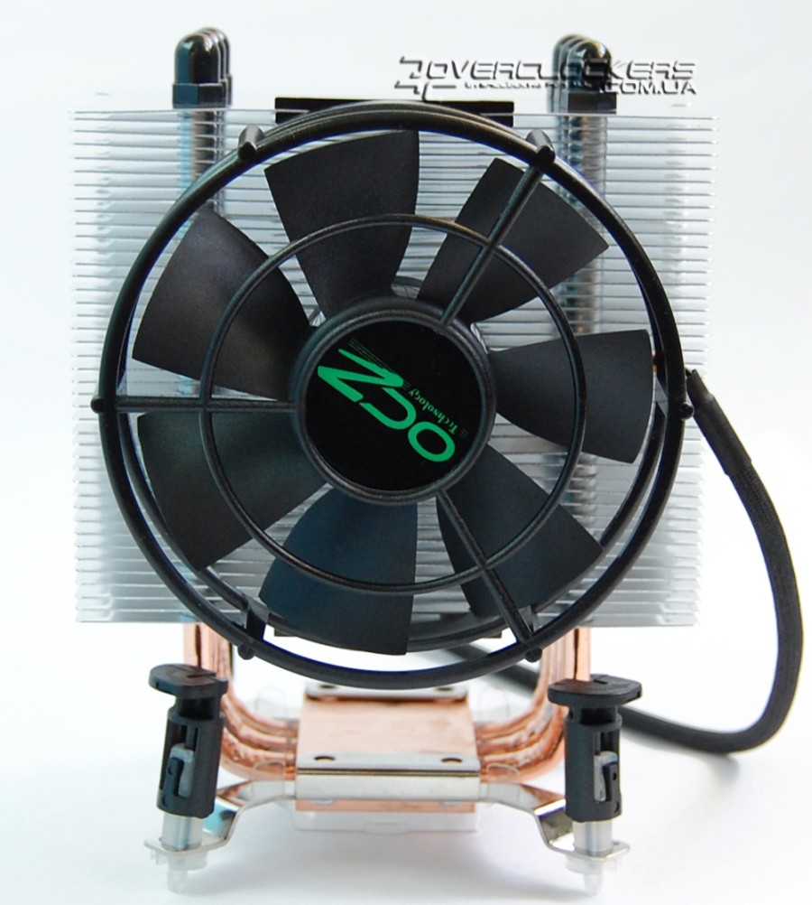

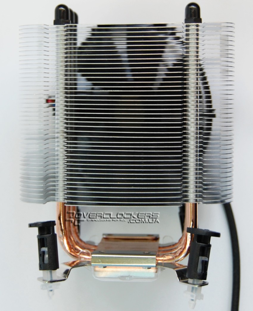

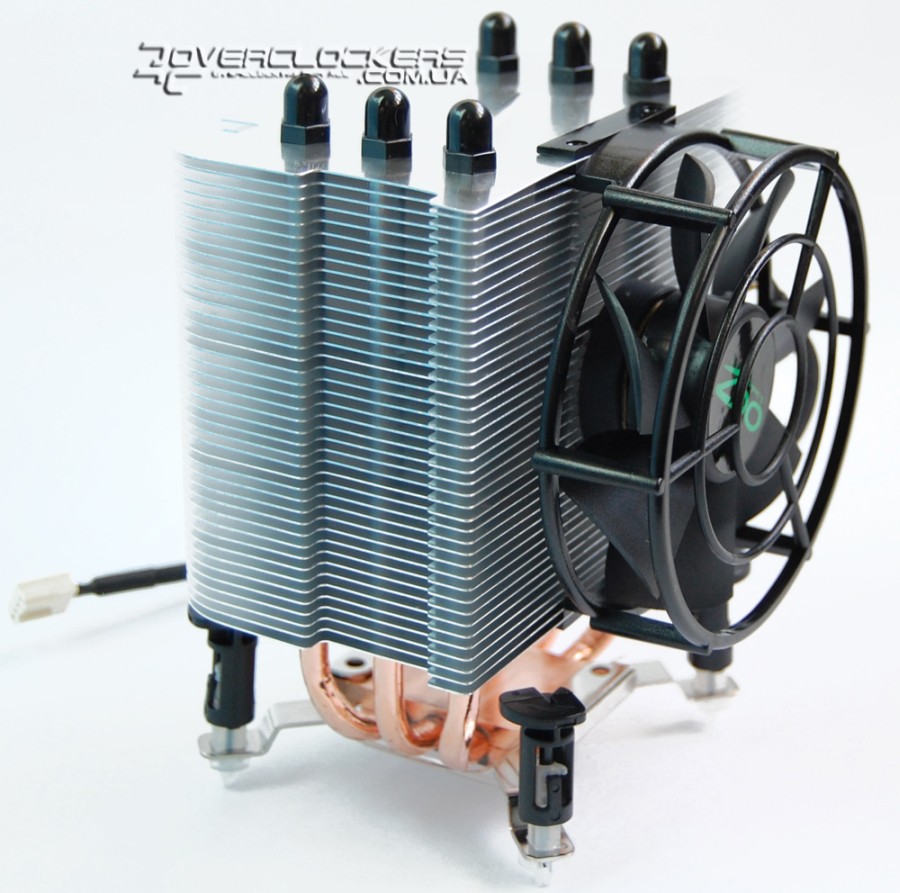

Кулер имеет башенную конструкцию. Три медные U-образные тепловые трубки выходят из основания. На них нанизана 41 алюминиевая пластина радиатора. Верхние концы трубок закрыты пластиковыми колпачками. Размеры кулера довольно компактны 72 x 110 x 140 мм, внутри корпуса он занимает совсем немного места.

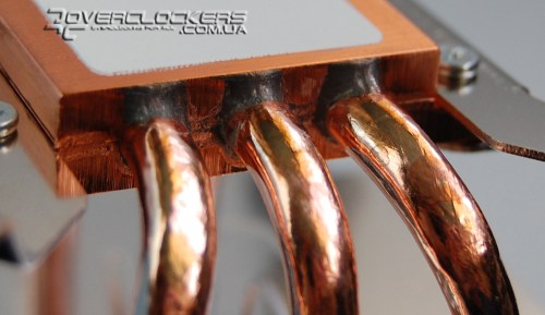

Тепловые трубки расположены в специальных желобках основания. Место контакта тщательно пропаяно, это заметно по остаткам припоя.

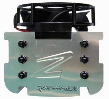

На верхней грани выгравирован логотип компании в виде буквы Z.

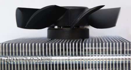

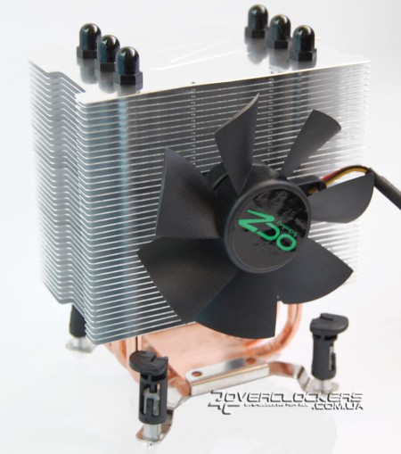

На радиатор крепится вентилятор диаметром 92 мм. Защитная рамка вентилятора прикручивается к верхней и нижней пластине, а сам вентилятор фиксируется защелками прямо на радиаторе. Нестандартное крепление вентилятора осложнит в случае необходимости его замену.

Вентилятор на керамическом подшипнике имеет изменяемую скорость оборотов от 400 до 2400 RPM, создавая поток в 32 CFM, подключается к 3-pin разъему. Судя по данным мониторинга материнской платы, максимальная скорость оборотов вентилятора оказалось чуть ниже заявленных 2400 оборотов в минуту.

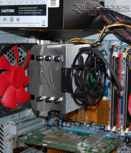

Небольшие габариты и вес Vanquisher не препятствуют защелкиванию кулера, так что процесс монтажа и демонтажа кулера очень прост и быстр.
